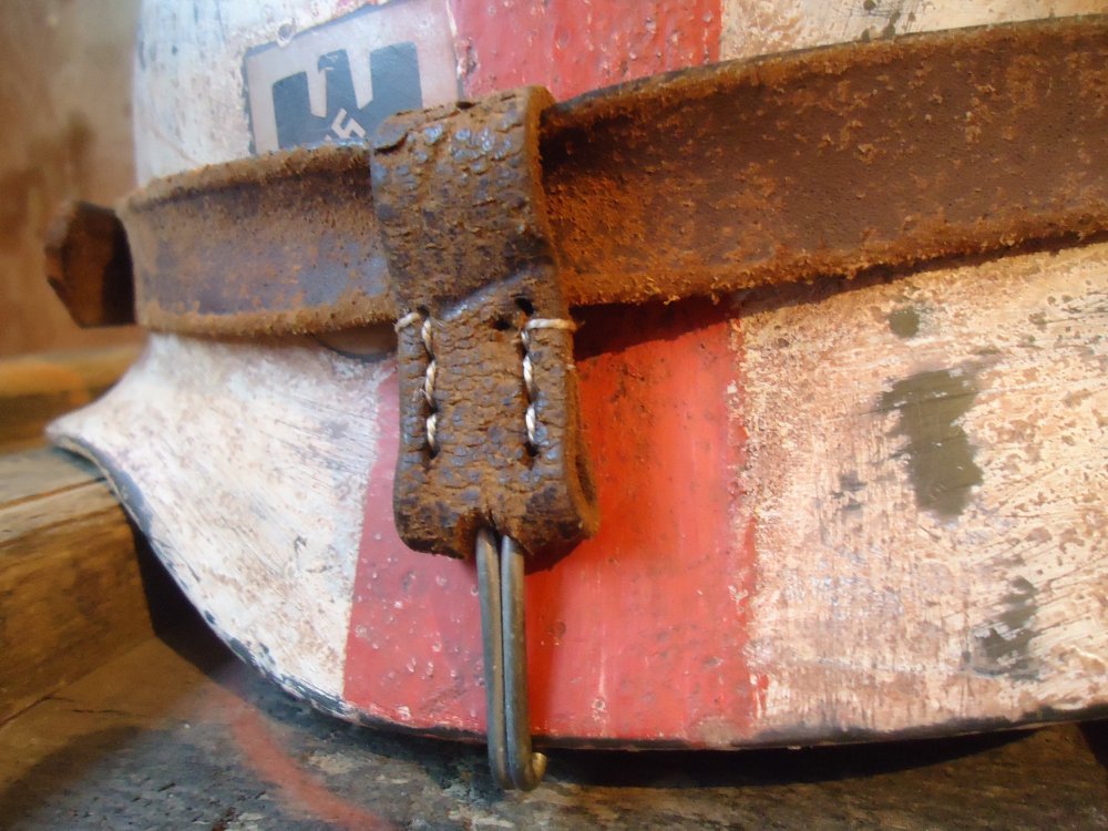

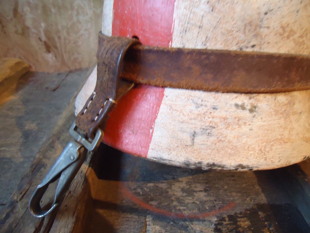

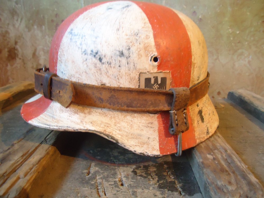

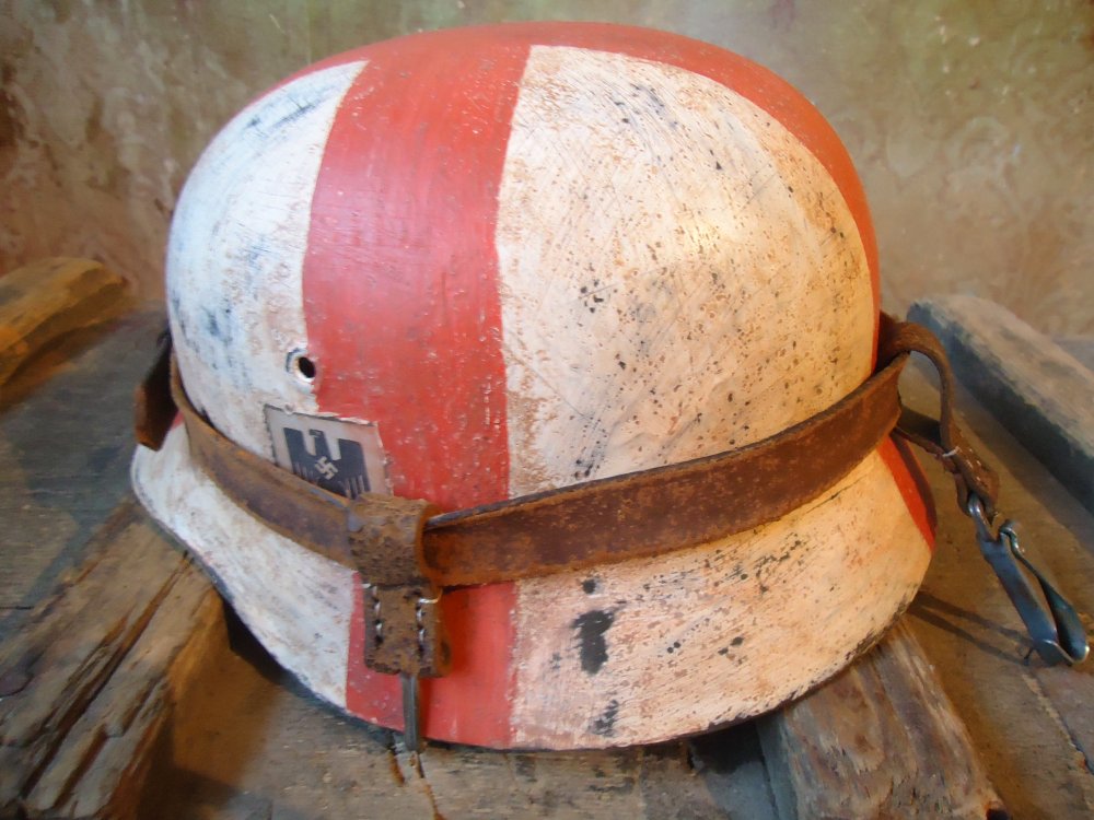

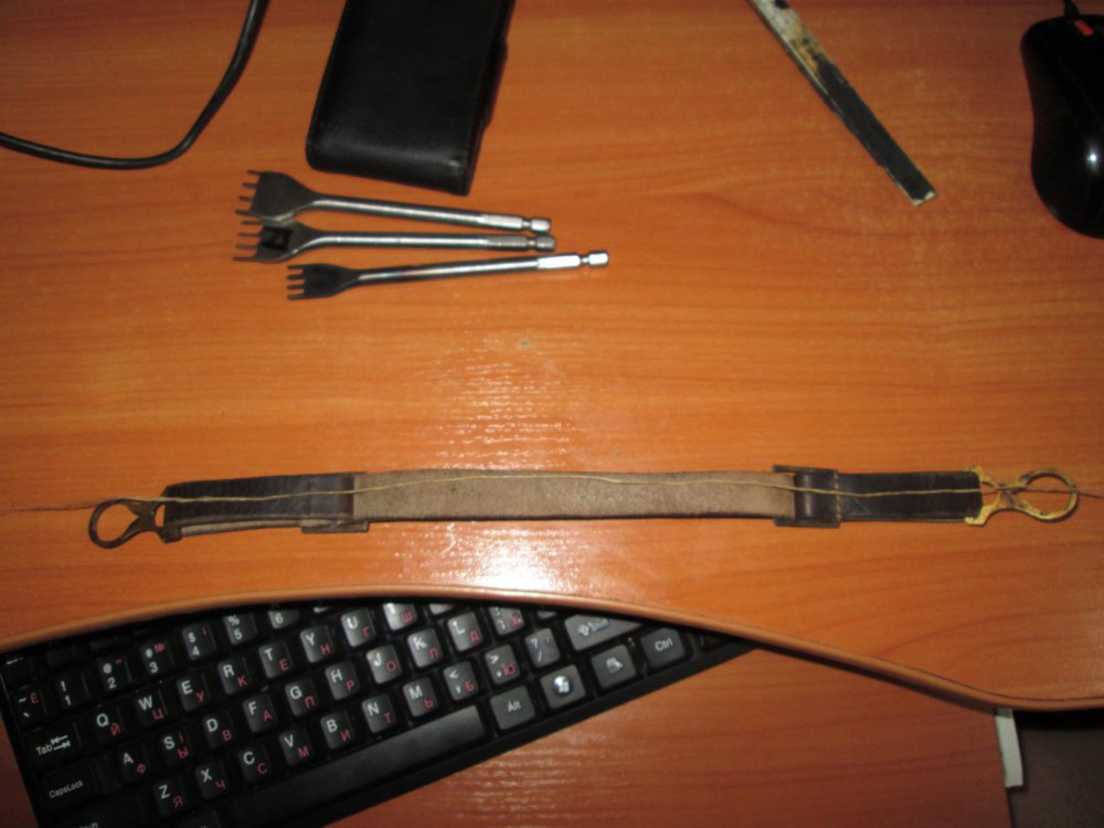

    Вирішив і я спробувати...робив з того,що було під рукою(крюки саморобні,зацеп швейцарія і старий ремінь),вийшло те що вийшло тому сильно не пинайте,наступний буде кращий;)

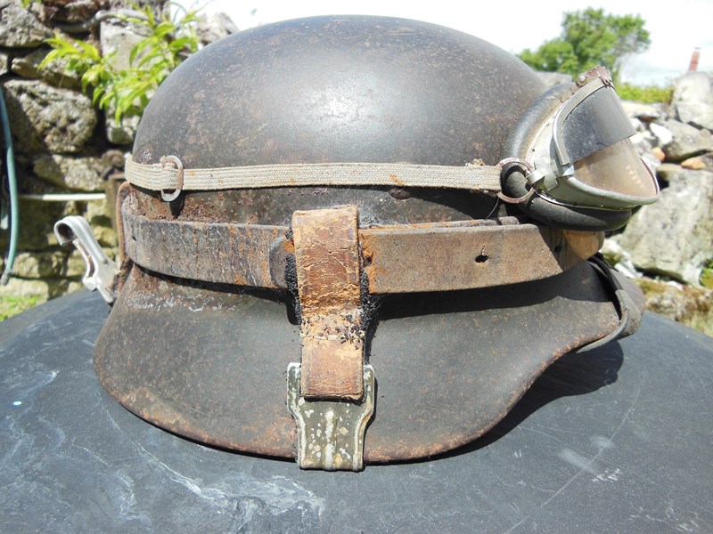

  4. 663
    663 ✠ Moderator
    17
    7.582
    Україна.
    Нитки зашоргайте, уж очень в глаза кидаются.

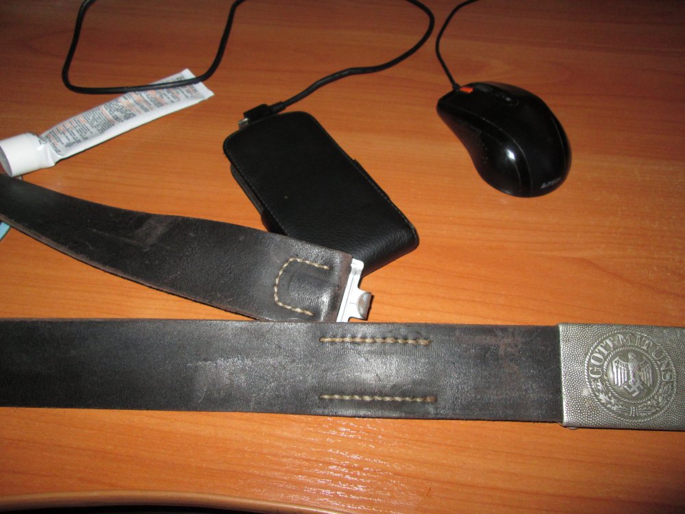

    Камрад , а льняной нитью почему не захотели прошить ? По своему опыту знаю , что синтетическую нить хрен состаришь . Да и лён смотрится правдоподобной .

    Всім дякую за увагу до теми...просто хотів спробувати і глянути як воно буде на шоломі і чи взагалі щось з того вийде...вроді трохи вийшло,а наступний буде правдоподібніший;)
    Льон виглядає краще,але я синтетикою ледве зшив,аж крюк зломав...

    Дырки по больше бейте. Чтоб нить свободней проходила . При малых отверстиях в коже , вы навряд ли прошьете льном .

    Так і робив-розігрітим шилом пробивав розмічені отвори,а вже потім зшивав...ну нічо,перший блін комом:D

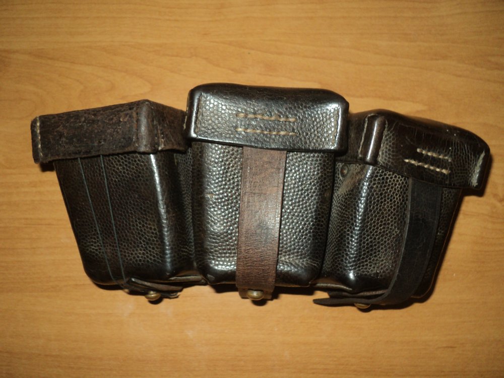

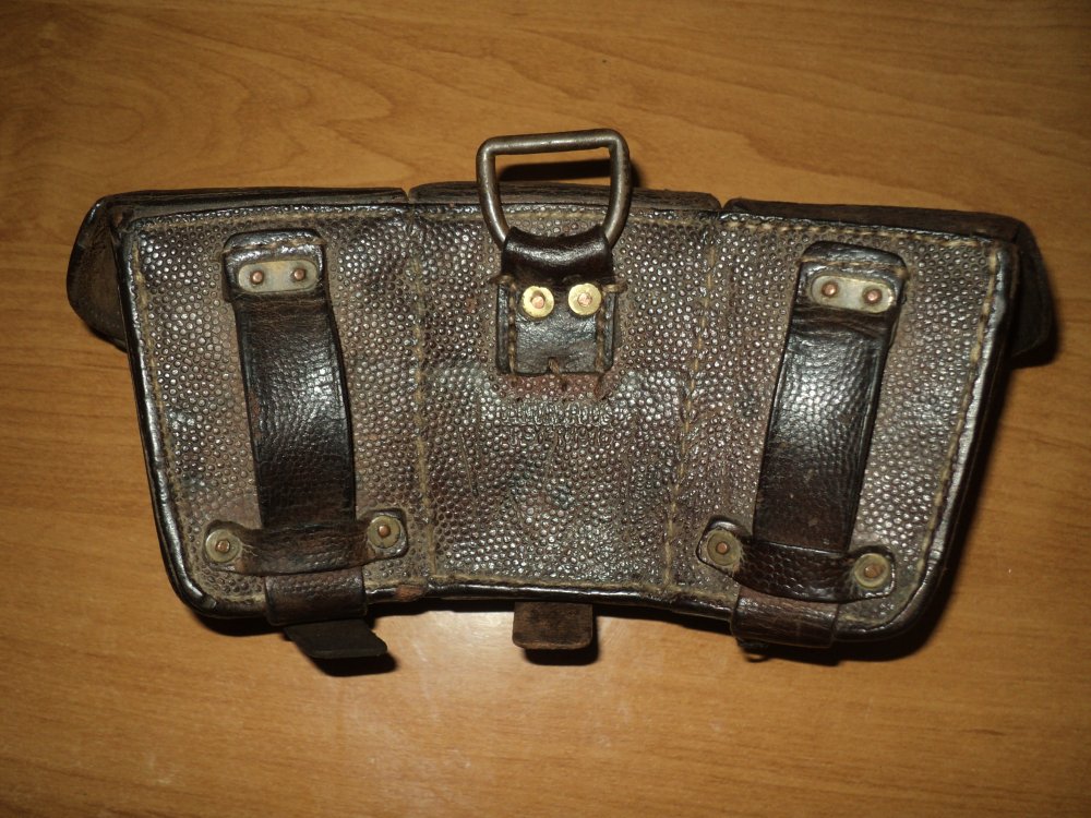

    Санек, таже проблема была, хоть и восчил, все равно бывало кошлатилась, забивалась в отверстия из-за чего и рвалась. Да и при восчении кучу ниток испортил. Спасибо Юре (Фандик) подсказал как правильно восчить. Но сам процесс прошивки очень понравился, особенно когда все получается;) Вот похвастаюсь немного прошитым подсумком. Скажу одно, льняная нить рулит:smile_12: Для пробивания отверстий нужно специальное шило, в форме копья, в торце ромб и восчить перед пробиванием.

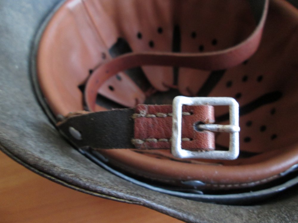

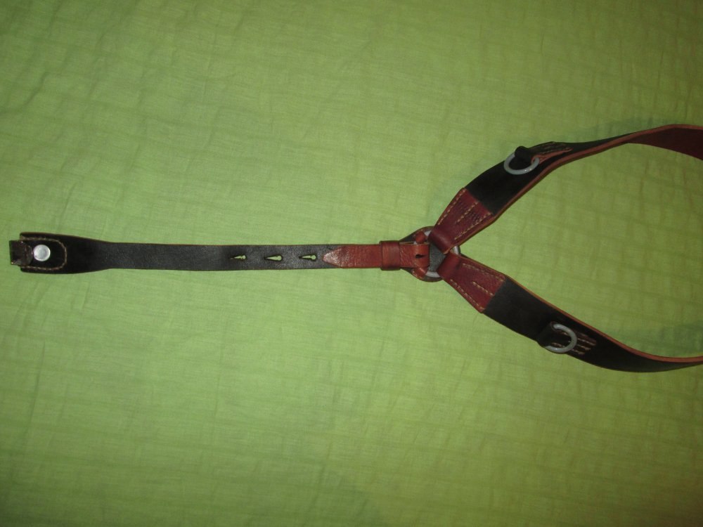

    Вот я перепрошивал ремеь Которыба . Подбородочник шил раздвоеной , провощеной льняной нитью .

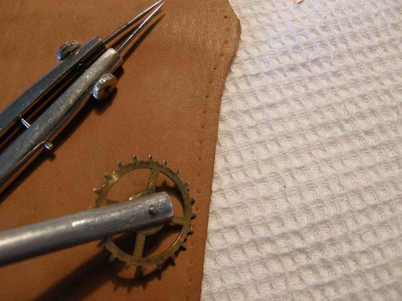

    :smile_15:Вот еще ,как вариант, инструмент для разметки стежков (использовалась шестеренка от часов)

    И шестерёнку использую тоже . В особенности для разметки шва на подбородочники .

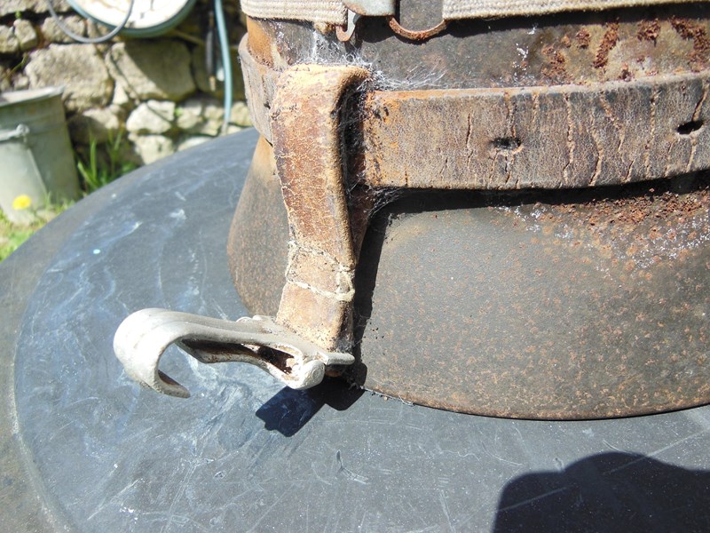

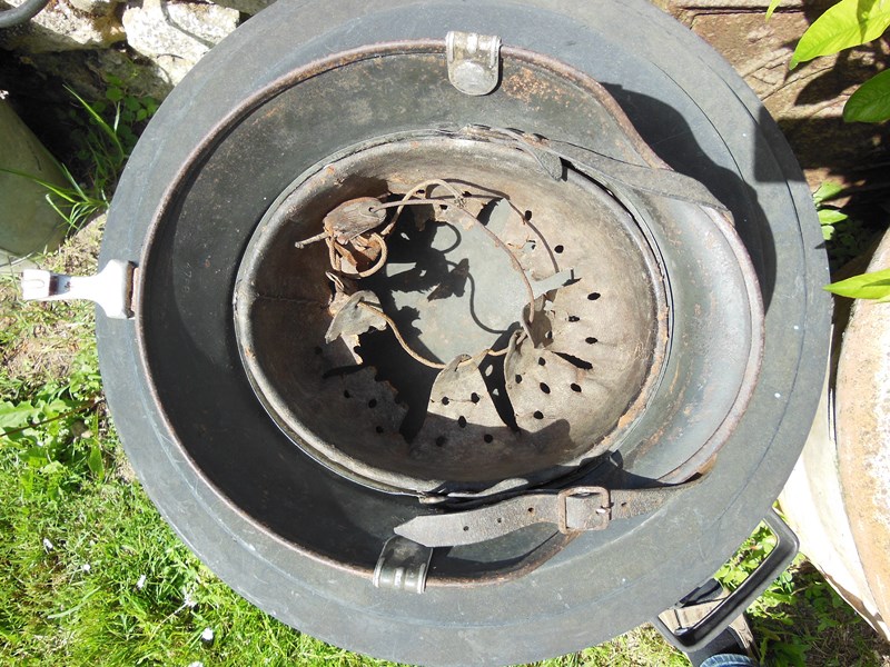

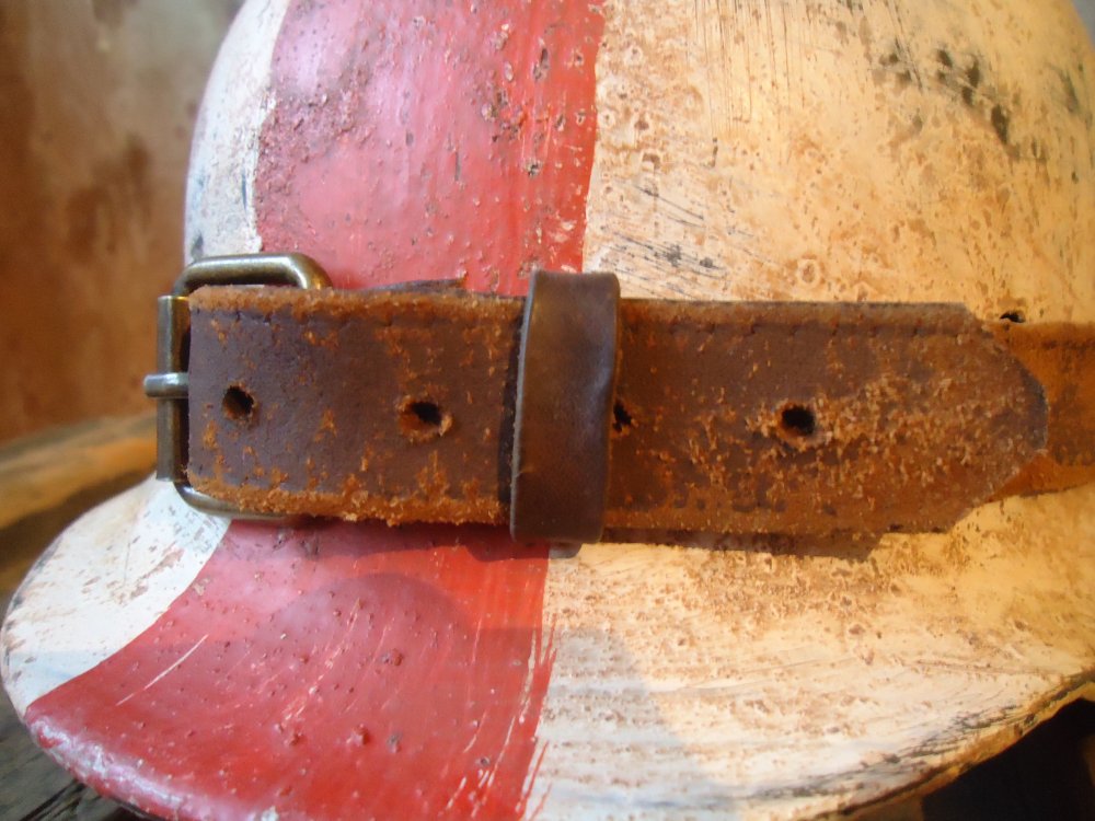

    Вот один хранцуз похвастался своим ремешком, как раз в таком наборе... Ну чтон-то он мне самопальным попахивает, а может нет.ХЗ. И даже паука присадил ,чтобы паутину состряпал))(последнее фото)
    Останнє редагування: 21 тра 2015
    Стрипа, 663, фандик та ще 1-му подобається це.
  25. Трофейщик
    Трофейщик Stabsfeldwebel
    958
    Россия, Воронежская область
    Ух-ты - класс. Полный антураж, но если ориентироваться на прягу подбородника - немного косячно.
    В очках не разбираюсь, но из подвес напоминают резинки и фурнитуру от военных галстуков прошлых годов.
    Александр Лемешко подобається це.
  26. фандик
    фандик Oberleutnant
    2.581
    Не пойму , а чем вам не понравилась пряга подбородника ? По мне так нормальная пряжка .
