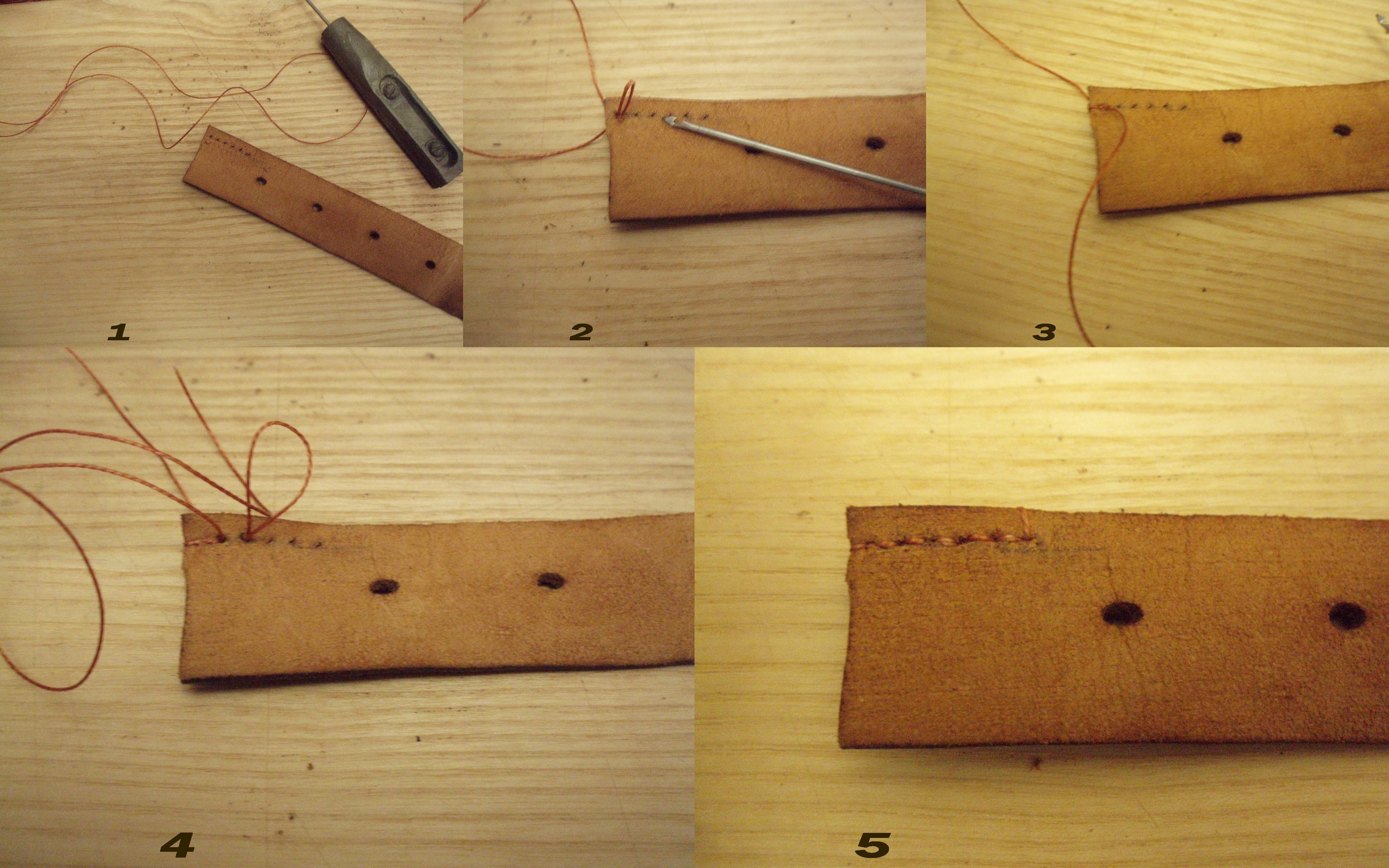

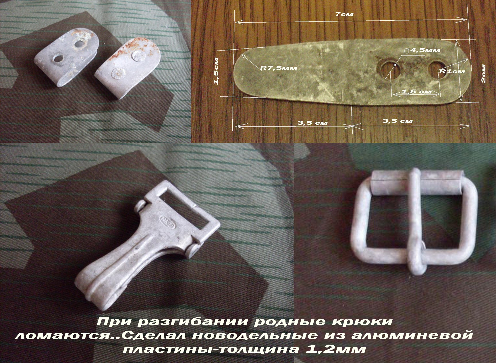

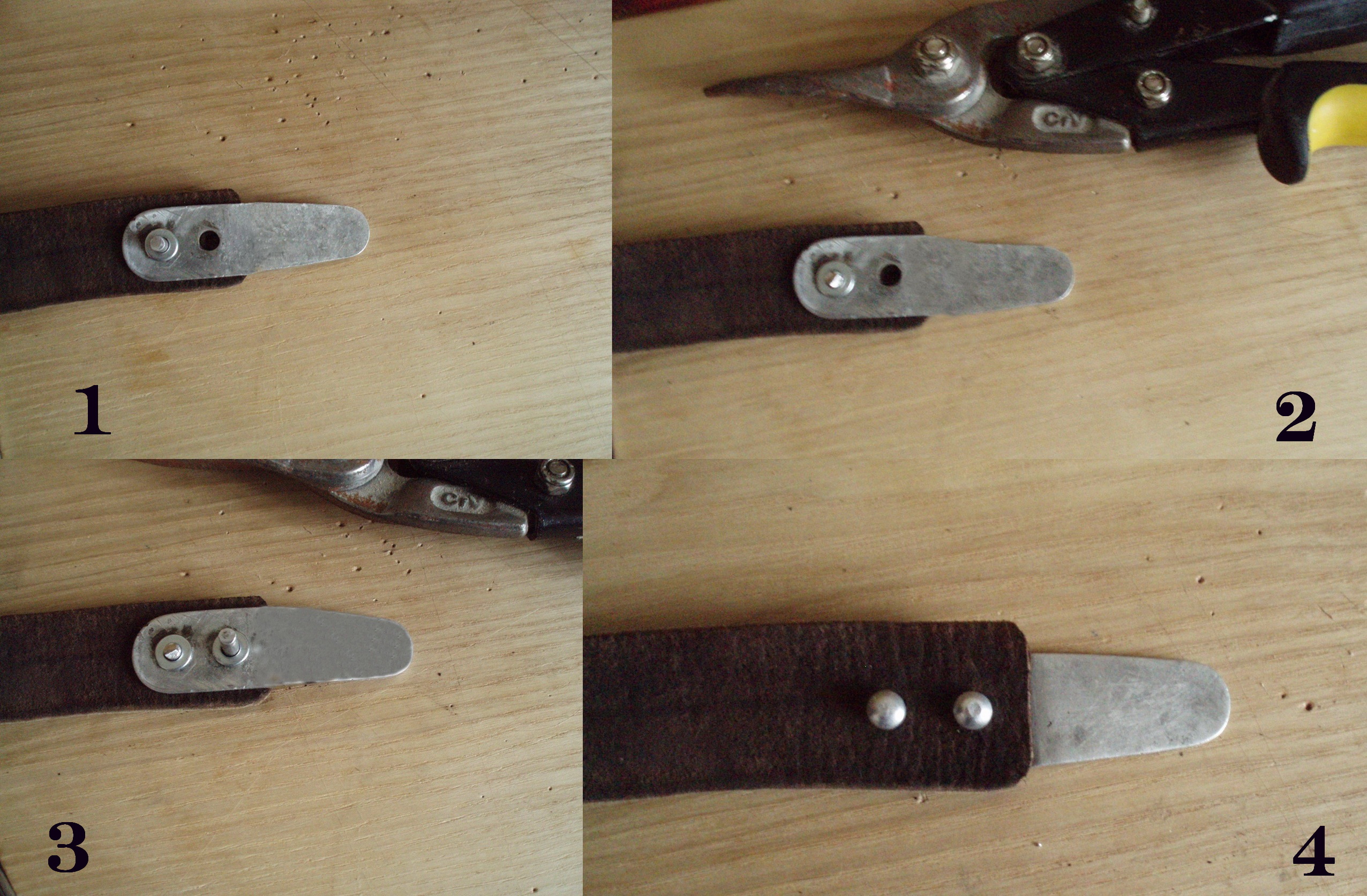

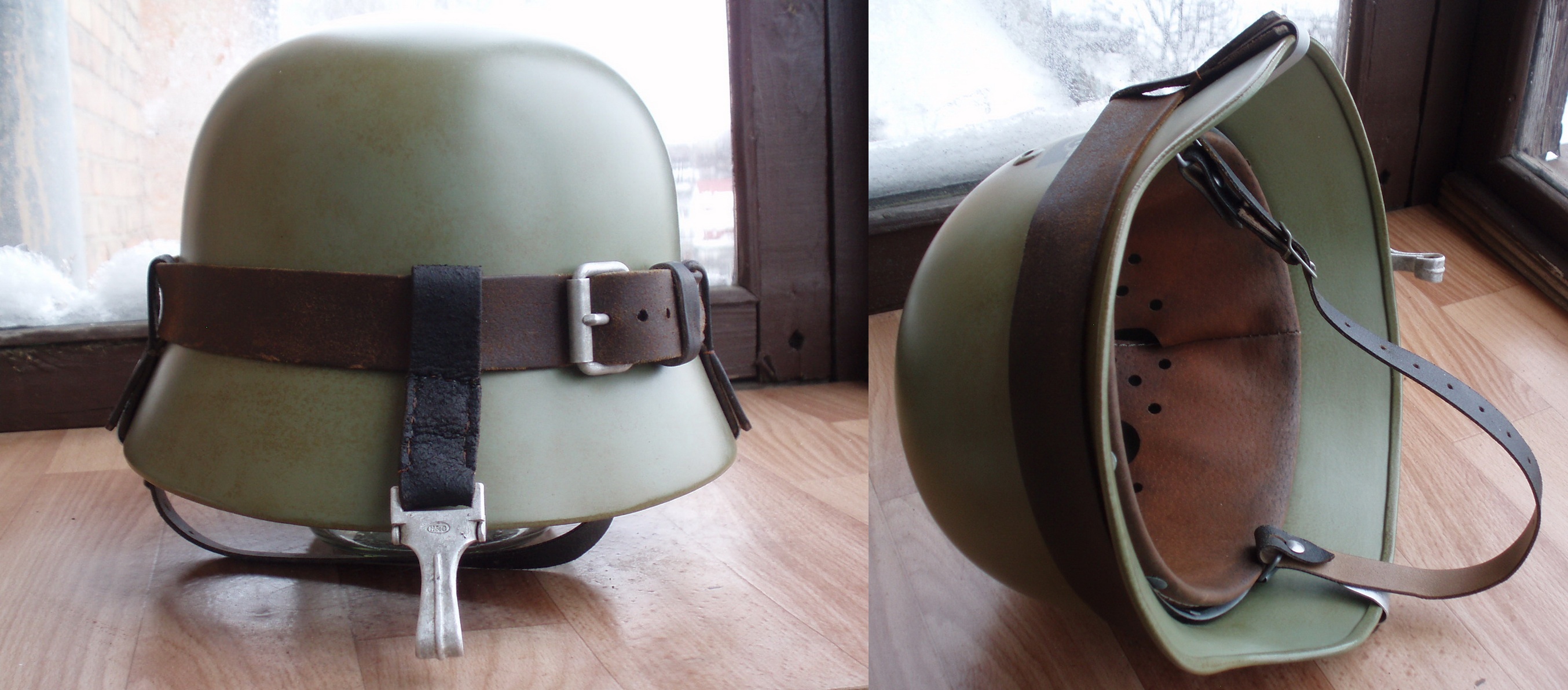

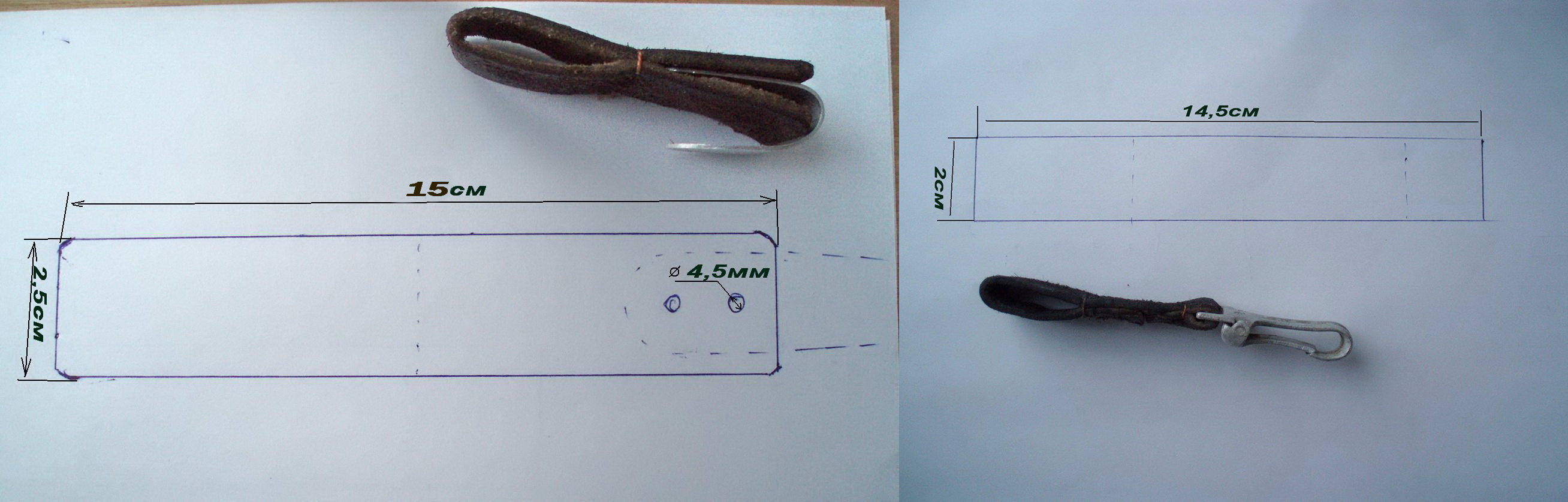

    Приветствую Камрады! Зашаманил вот такой ремешок. Неплохо смотрится..Может ,кто захочет сделать-не сложно..Старался использовать оригинальную фурнитуру(отдельное Спасибо камраду Walter Kurtz).Но зацепы при разгибании ломались.Пришлось по ним сделать новодельные (алюминь1,2 мм толщиной).

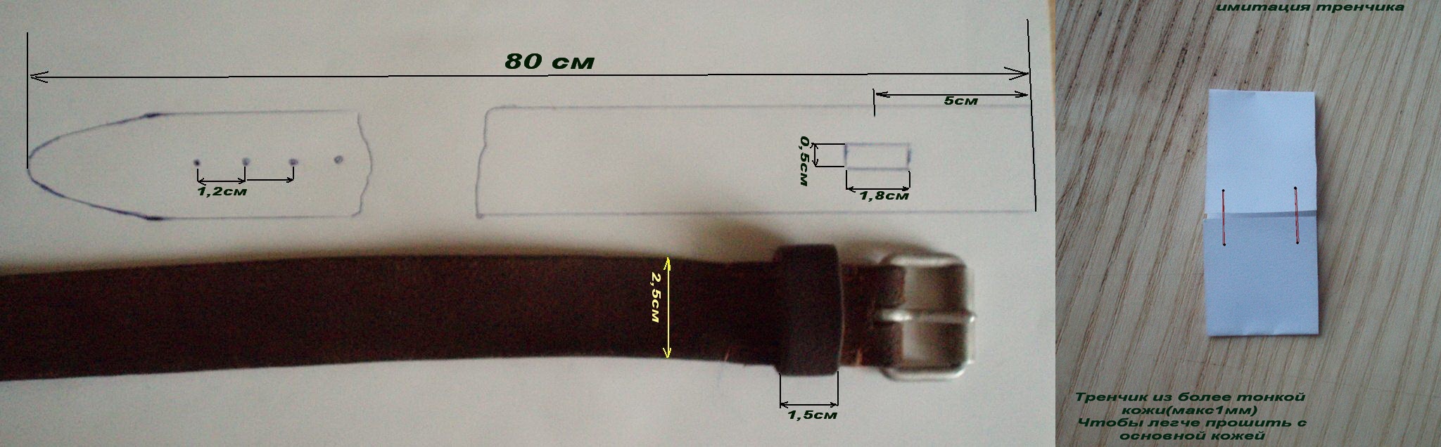

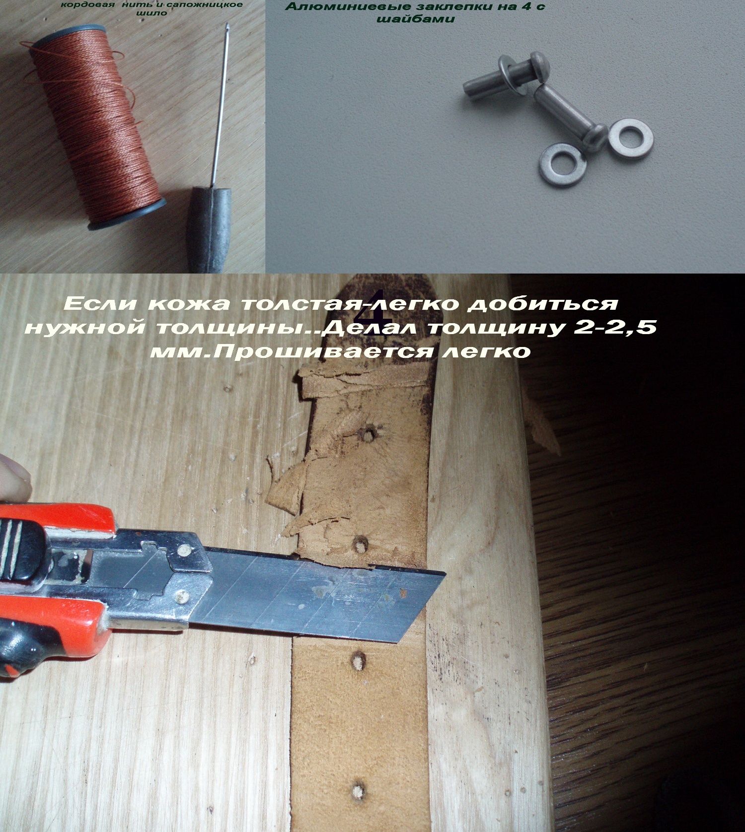

    Пошло полтора старых брючных ремня..Толщину уменьшил,для удобства шитья. Освоить сапожницкий шов ,тоже не сложно.(После того ,как продели нить в петлю-хорошо затянули за оба конца,чтобы узел прятался в толщине кожи).. .Делал на 64й размер.Подходит и на М42..

    Спасибо Amadeus!!!Мастер -сильно сказано!!Шил первый раз..Так и не освоил окончания шва(как у Гансов),чтобы узла небыло видно(с обратной стороны).На узлы капал клей"секунду"для мертвой фиксации..Спасибо!!!

    Вопрос такой...какую нить использовали? Можно ли использовать капроновую или не исторично?
    Стрипа та Александр Лемешко подобається це.
  8. Александр Лемешко
    Александр Лемешко Major
    2.650
    Sumy
    Ту нить ,что я использовал(кордовая),тоже не "ахти"смотрится,но легче в работе-не рвется и не кошлаится.."По-хорошему", надо льняную или ХБ..Не нашел таких..
    Стрипа подобається це.
  9. Amadeus
    Amadeus Stabsfeldwebel
    1.581
    Евразия
    Я тоже так и не нашел льняную вощеную нить. Нашел на стройрынке джутовую нить, состоящую из трех нитей, одну выкинул, из двух скрутил, об свечку потер, получилось нормально...главное натуральный материал.

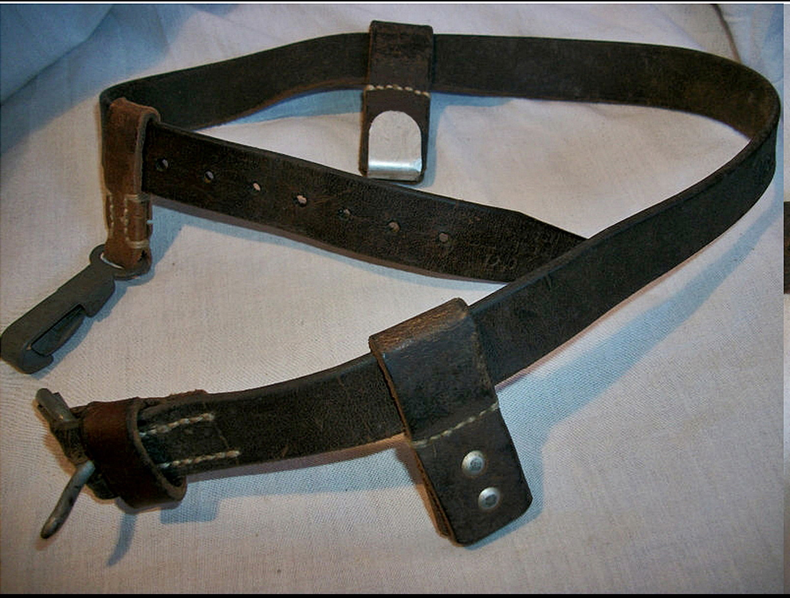

    Прям как по заказу:) Спасибо! Последнюю неделю собирал на ресурсах инфу на эту тему.
    Откуда размеры?

    Леонид, я интересовался только размером пряжки...(аж у итальянцев ,спасибо,отримав инфу)..От неё плясал..Остальное определить было несложно..Зацепы были.Карабин ,если использовать такой,ширину тоже -не сложно(2см)..Если исользовать карабин(фляжный,то и ремешок,соответственно ,уже(1,5см)..

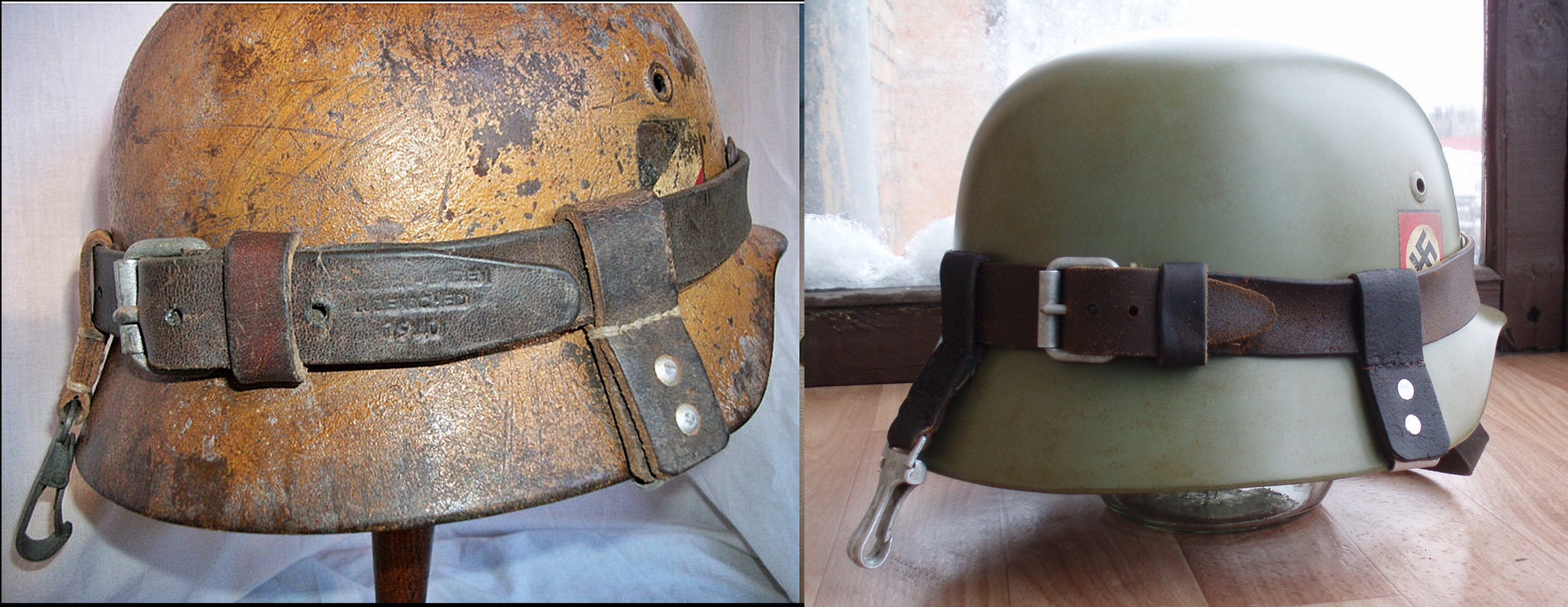

    вот, кстати, фото

    Сильно!!А карабин перевернул кверху ,чтоб не мешал-логично!..

    Спасибо Камрад!!Если возможно -выкладывайте технологию здесь ..Пригодится не только мне..Еще бы хотелось узнать,правилен ли ,примененный шов?.Или была другая технология прошива.

    Когда то выкручивался так: покупал почтовый шпагат и в зависимости от требуемой толщины нити либо просто туго скручивал и вощил, либо немного распушивал. Предварительно отбеливал в "белизне"

    Отож..Перед всяким начинанием нужно хорошенько теоретически "подковаться"..Теперь я уже знаю свои недочеты..А подбор нити (по-неопытности)получился так..Подошел к сапожнику,спросил прочную нить..Хлопок и лен рвутся на полшва(нет навыков).Посоветовал он мне кордовую.И только такой цвет в наличии..Ну и решил кордовая так кордовая.А потом подкрасил нить под цвет кожи(нужно было лучше)...Шить конечно кордовой безпроблемно...
