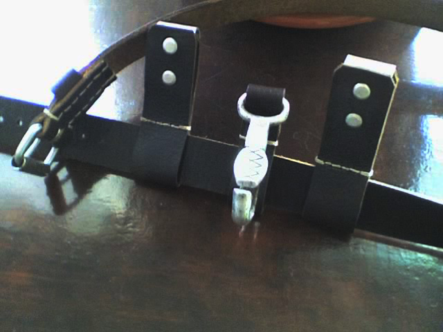

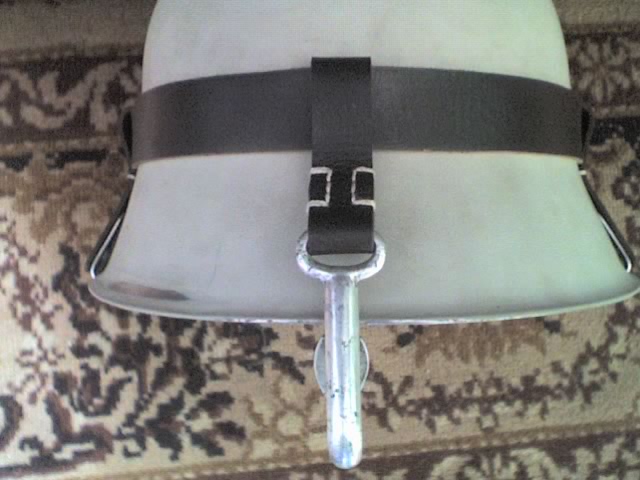

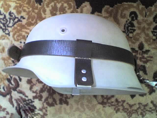

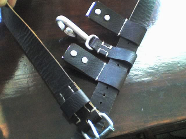

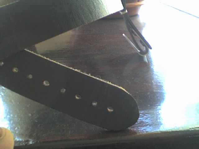

    Приветствую Андрей!!Вклоняюсь тобі,за твой титанический труд!! Прошивать такой толщины кожу,ой как нелегко. Не мог ты не вставить свои ексклюзивные дополнения-(заклёпки);)
    Молодец ,что снабдил оригинальной фурнитурой!! Я бы только ,Андрей, затемнил срез ремня.(фото)Я нагревал нож и проводил по срезу..Молодец!!!З повагою,С.

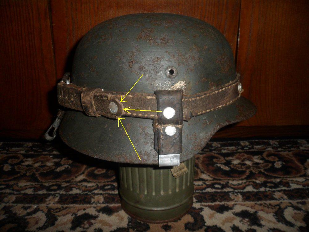

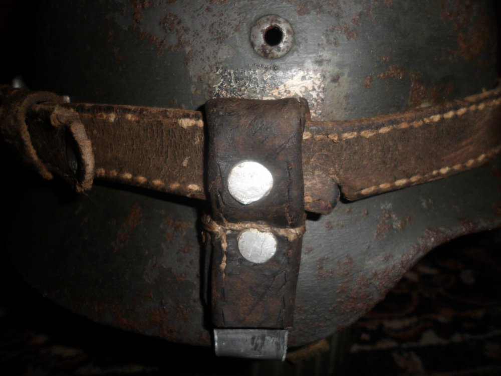

    Привіт,Саша!
    Дякую за похвалу,твої слова дорогого вартують!

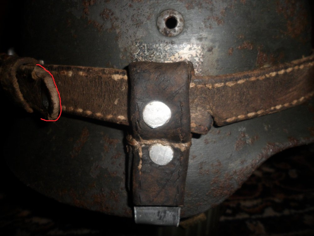

    Ось фото закльпок,більш детальне.
    І тут ти як завжди правий,треба думаю просто взяти запальничку і акуратно провести кілька разів,ось він і почорніє і некидатиметься в очі,а то наріз свіжий.
    В мене ідея із розжареним ножем,невиникла,візьму на озброєння,дякую друже!
    З повагою Андрій
    :beer:

    Андрюха , край ремня подровняй наждачкой , зернистость где то 120 . Потом это место терони воском или парафином немного. Затем об войлок потри . И будет зер гуд :smile_12: .

    Дякую Юра за пораду,я ще якраз нічого неробив,обов"язково застосую на практиці:).

    Андрюха класно,но прими от меня еще совет-заклепки что бы своим блеском по глазам не лупили-пару раз намаж их(медный купорос:1ст.ложка+щепоть соли+100гр. воды) растворчик пригодится в старении всякого ал. изделия.Удачи Камерад!

    Дякую Льоша,дуже вдячний за пораду:beer:!Виправимо.

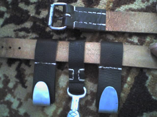

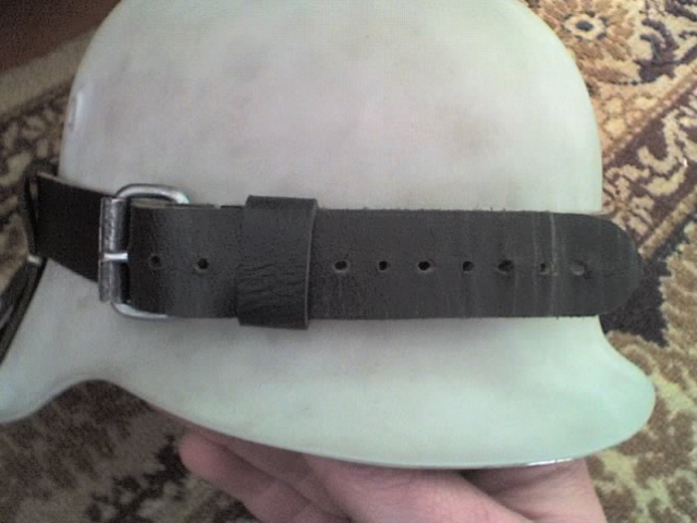

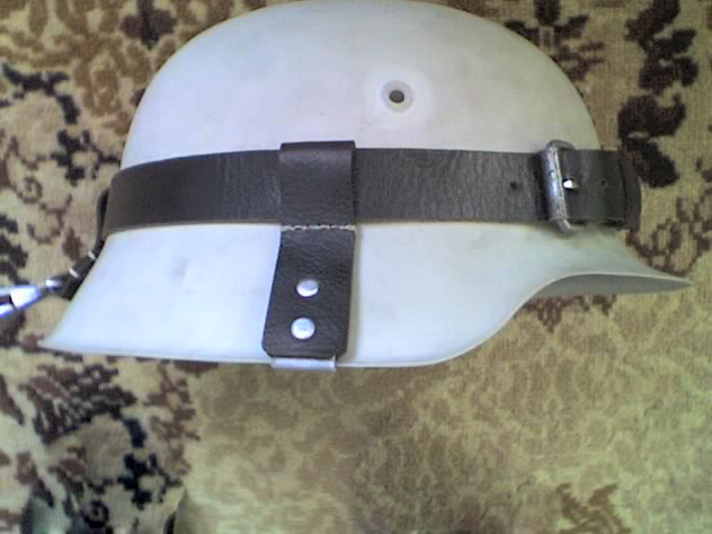

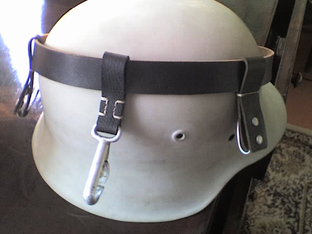

    покажу и я свой ремешок,прошу строго не судить -
    отдельное спасибо АЛЕКСАНДРУ ЛЕМЕШКО,за помощь в работе(консультации,советы)

    спасибо ребята за одобрение!
    п.с-ремешок БУДЕТ ПРОДАВАТЬСЯ!!!(если человек не заберет,зарезервировавший его),пишите вдруг кому приглянулся.

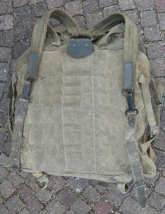

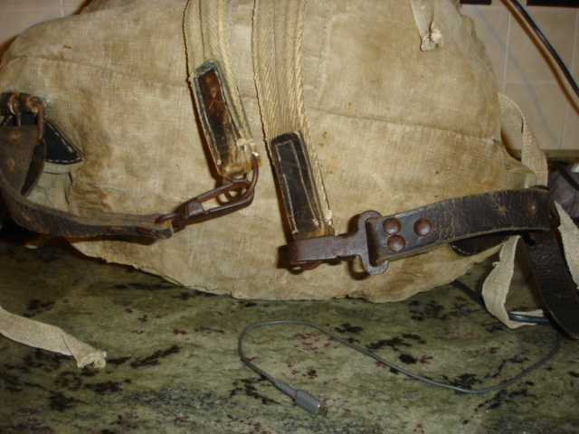

    Александр, на фото с моцаком интересная фурнитура допника.
    Карабин судя по всему с Итальянских вещмешков. На моём фото альпийский мешок обр. 1939г.
    Jawist, Стрипа, 663 та 2 іншим подобається це.

    Похож!!! Зоркий сокол:smile_12:

    Если это он (у Немцев таких карабинов - не припомню), то документальное фото говорит о транснациональном характере рукоблудия :smile_16:
    Тем лучше для реконструкторов!
