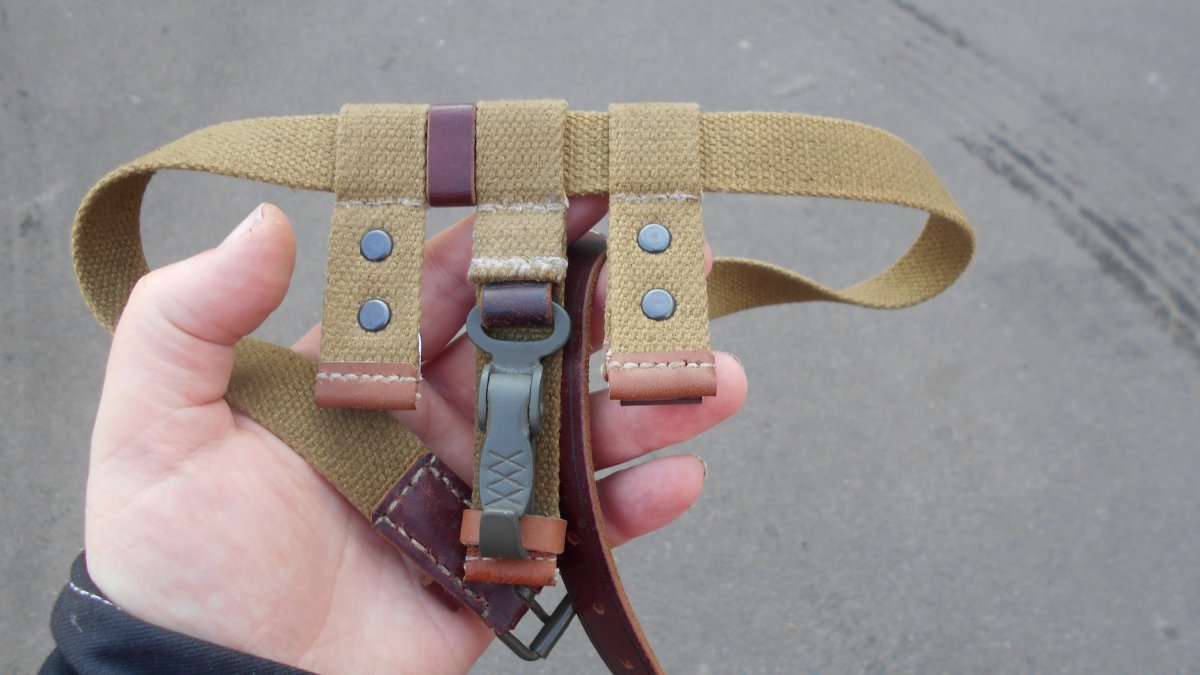

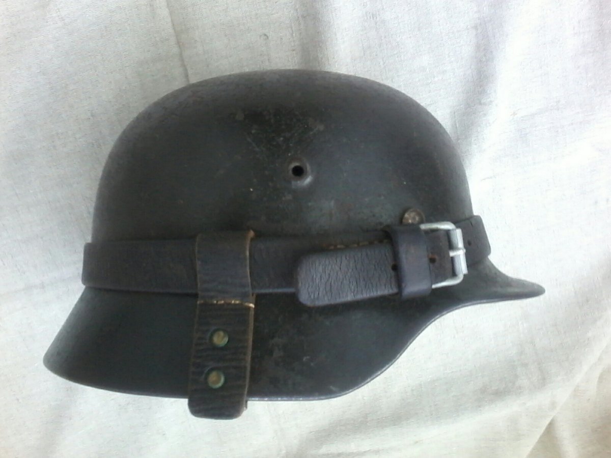

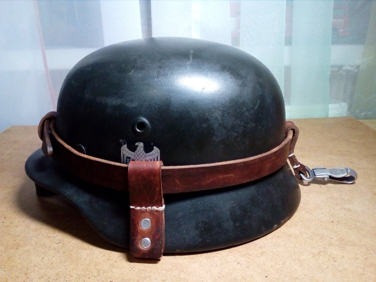

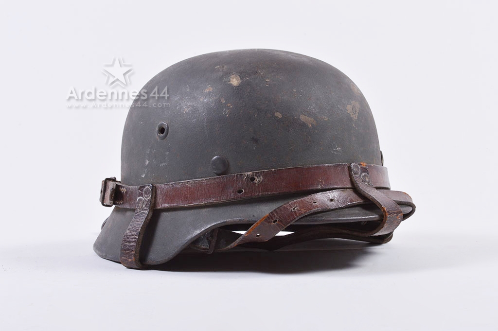

    Скину свое творение .Это уже второй ремешок... Крюки новодел , пряга и зацеп родные. Кожа хорошего качества , может немного толстовата. И поэтому выглядит немного "мешковато", но думаю пару выездов и все усядется и состарится как надо.... JCrTyHXswOw.jpg jcYqJ5e-NL0.jpg 0y1-GVFntAo.jpg

    Неплохо, но кожа действительно толстовата, я бы сказал даже очень.

    Вот и мне это глаз мозолит, возьму старым рубанком немного сгоню по толщине....

    Не думаю, что рубанком получится. Нужно на большом точильном камне, мех способом. Я на подшлемник кожу чтобы уменьшить минимум на 0.2мм очень долго и резцами срезал и крупной наждачкой тер. Так что не легкое это дело.

    Я например стачивал кожу на ремнях именно рубанком малышом , только нужно хорошо наточить железку до бритвенного состояния и аккуратно не спеша стачивать или строгать ремешок рубанком .

    Вот такая вот шарошка с крупной наждачкой, на токарном станке отлично справляется .
    Из-за больших оборотов , поверхность не форсится и получается гладкой...
    За пару проходов , можно снять прилично , главное не давить.
    Кстати при обработке , желательно использовать респиротор , ибо будет очень много пыли , и запах специфический.
    А так очень удобно и быстро.

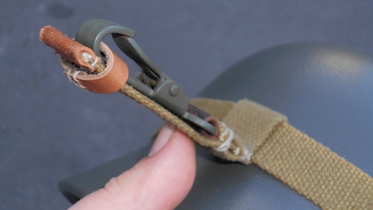

  9. E.Sibert
    E.Sibert General-leutnant
    13.930
    Львов

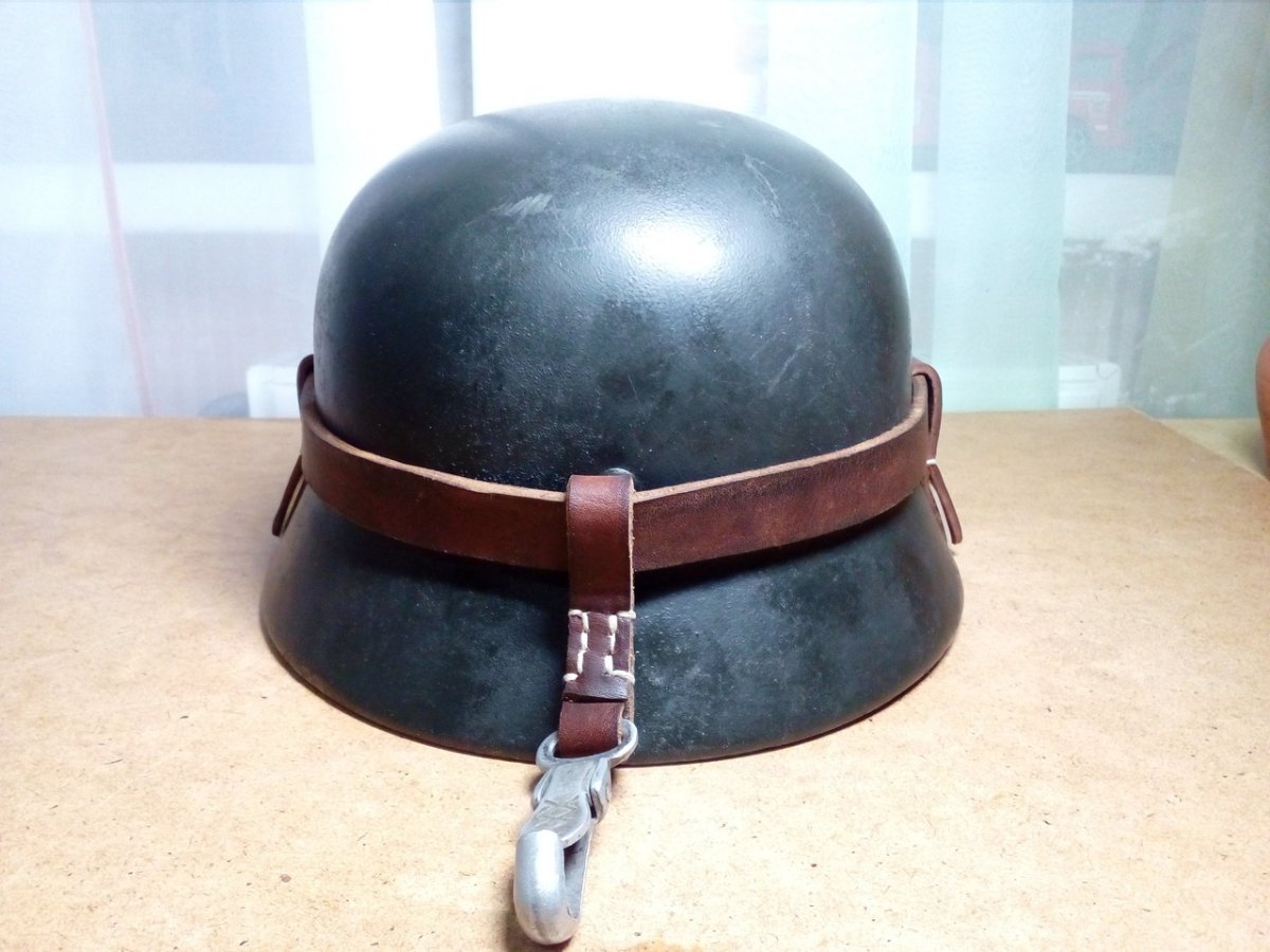

    Почитал тему и решил себе сфарганить на 40-ку. Но поскольку каска в оригинале, то надо было использовать оригинальные комплектующие. Был у меня подуставший ремень от немецкого карабина из которого изготовил обвес. Крюки сделал из зацепов сухарочных, пряжка от немецкой кавалерийской снаряги.
    F.O.Mozer, honda_1, Александр Лемешко та 3 іншим подобається це.

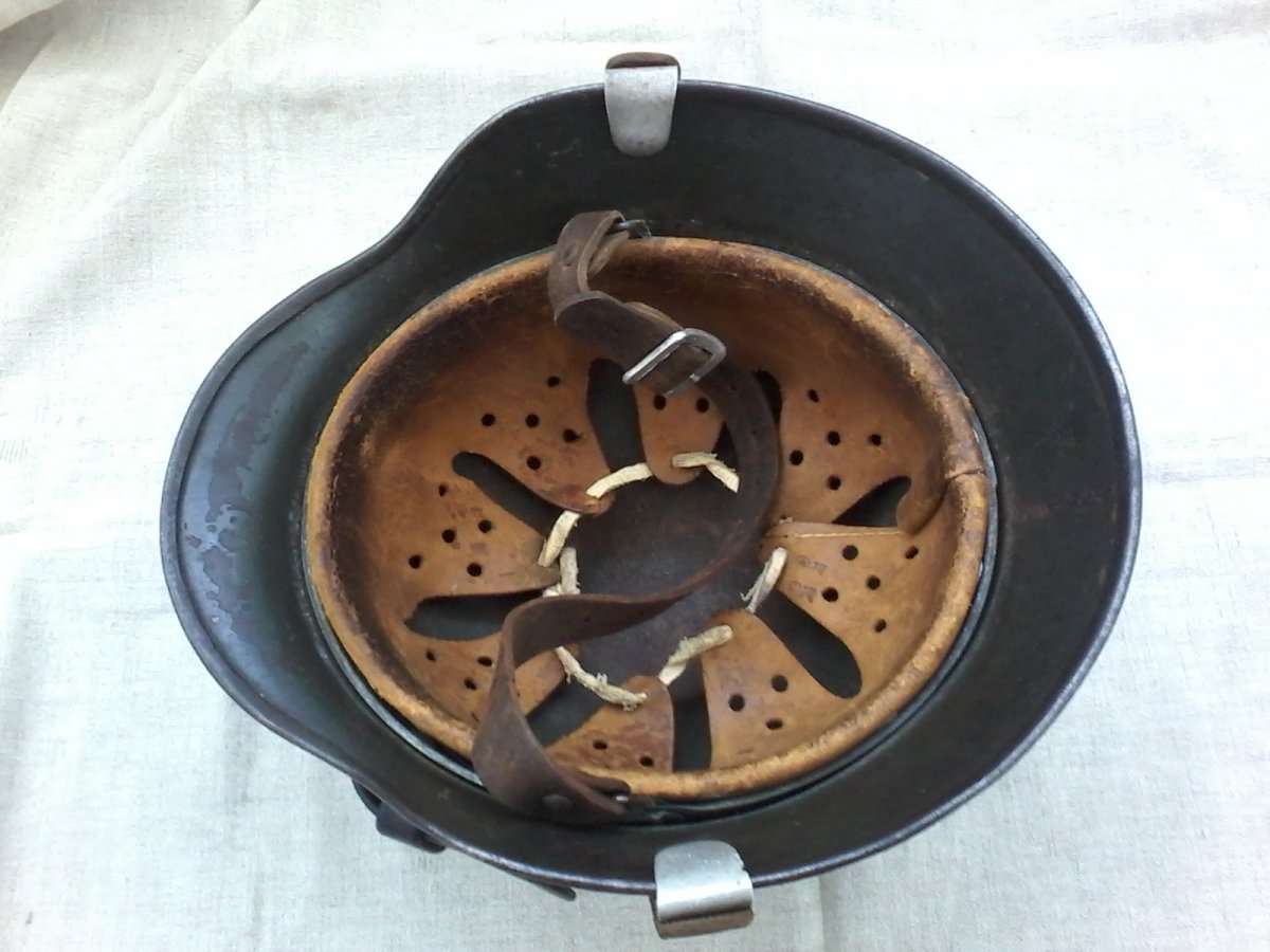

    Женя, что-то стяжной шнурок на коже подшлема сильно толстьій. Сам ремень хорош, главное, что комплектующие оригинальньіе.

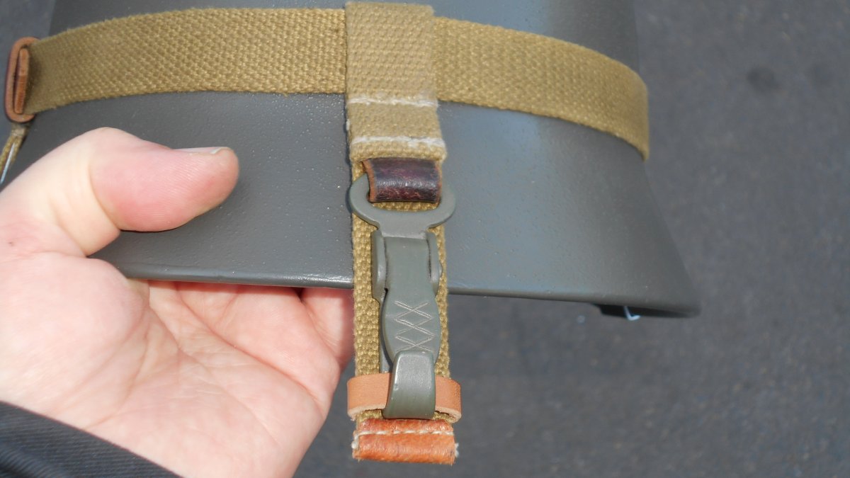

  11. E.Sibert
    13.930
    Львов
    Надо будет заменить, это сыромятный кожаный с рюкзака, современную синтеку ставить не хочу.
  12. ALEKS81
    ALEKS81 Oberstleutnant
    17
    29
    4.819
    Прилуки
    У меня есть хлопковьій, но немного толще оригинального, могу подогнать.
    E.Sibert подобається це.

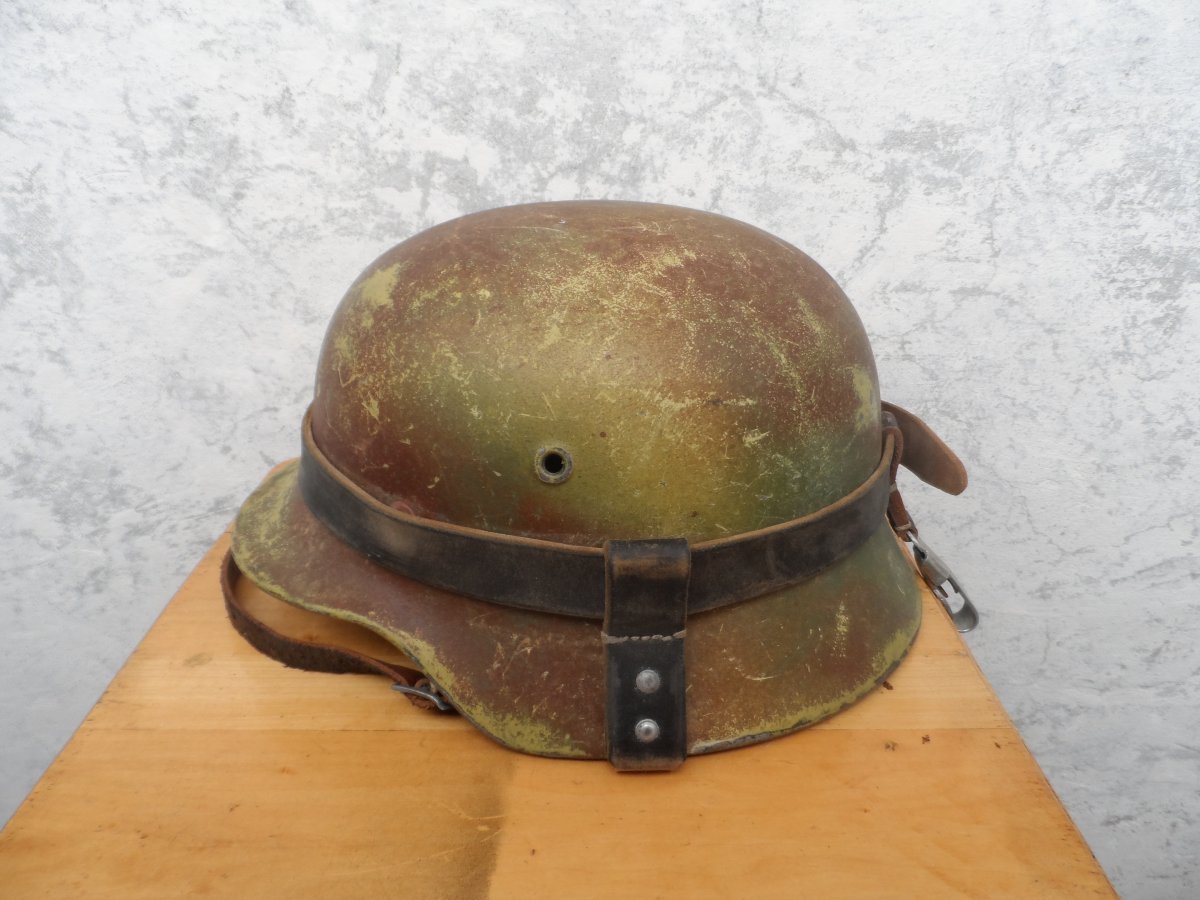

  13. Vanderbild
    Vanderbild Leutnant
    4.086
    Борисфен
    А как Вам сие произведение?
    (если не было конечшна..)
    F.O.Mozer, alex-kv, Александр Лемешко та 2 іншим подобається це.

  16. Vanderbild
    Vanderbild Leutnant
    4.086
    Борисфен

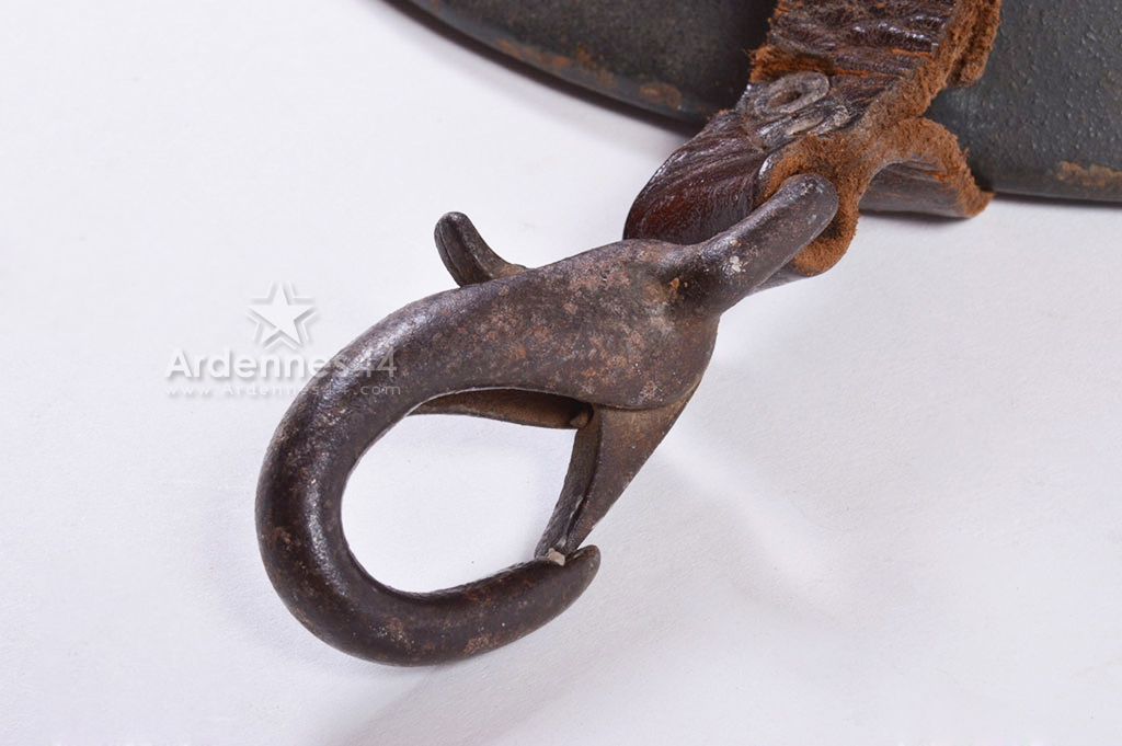

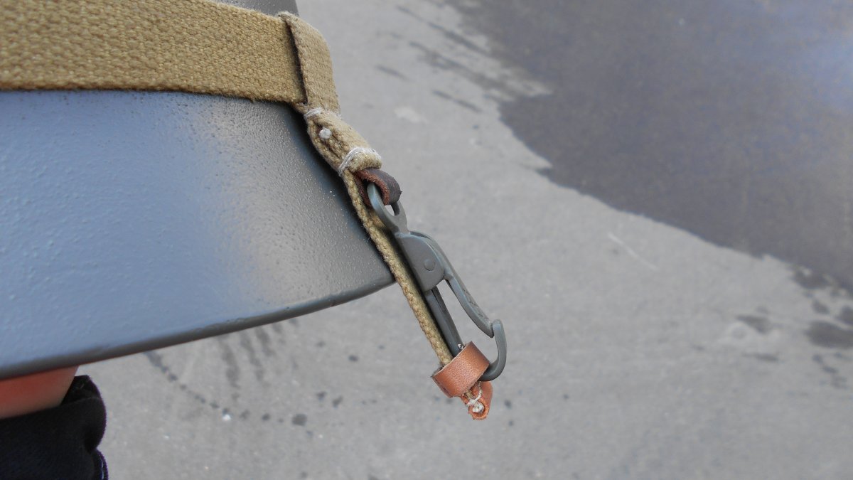

    Проволочные крюки:
    F.O.Mozer, Александр Лемешко, bayan та ще 1-му подобається це.

    Интересно насколько оно оригинальное...
  18. roman29
    roman29 Moderator
    137
    279
    1.370

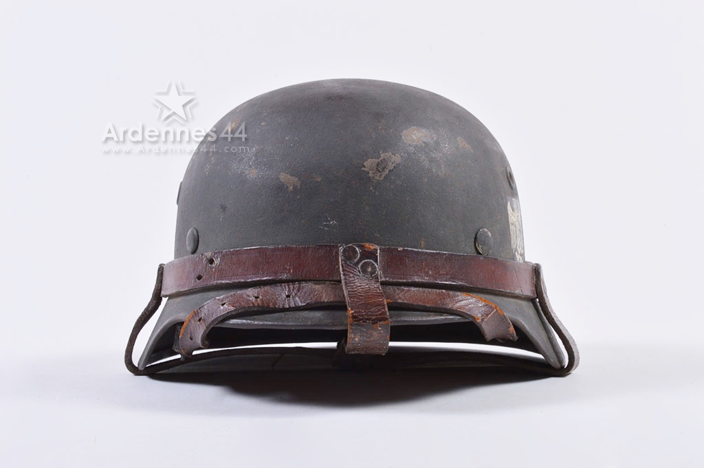

    Оригинально то-что солдат мог по окопам нарыть и сделать транспортировочник

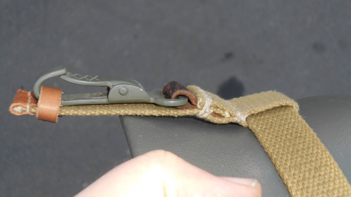

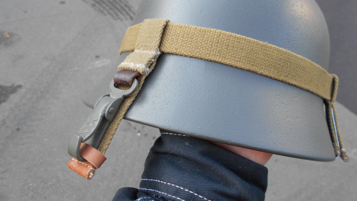

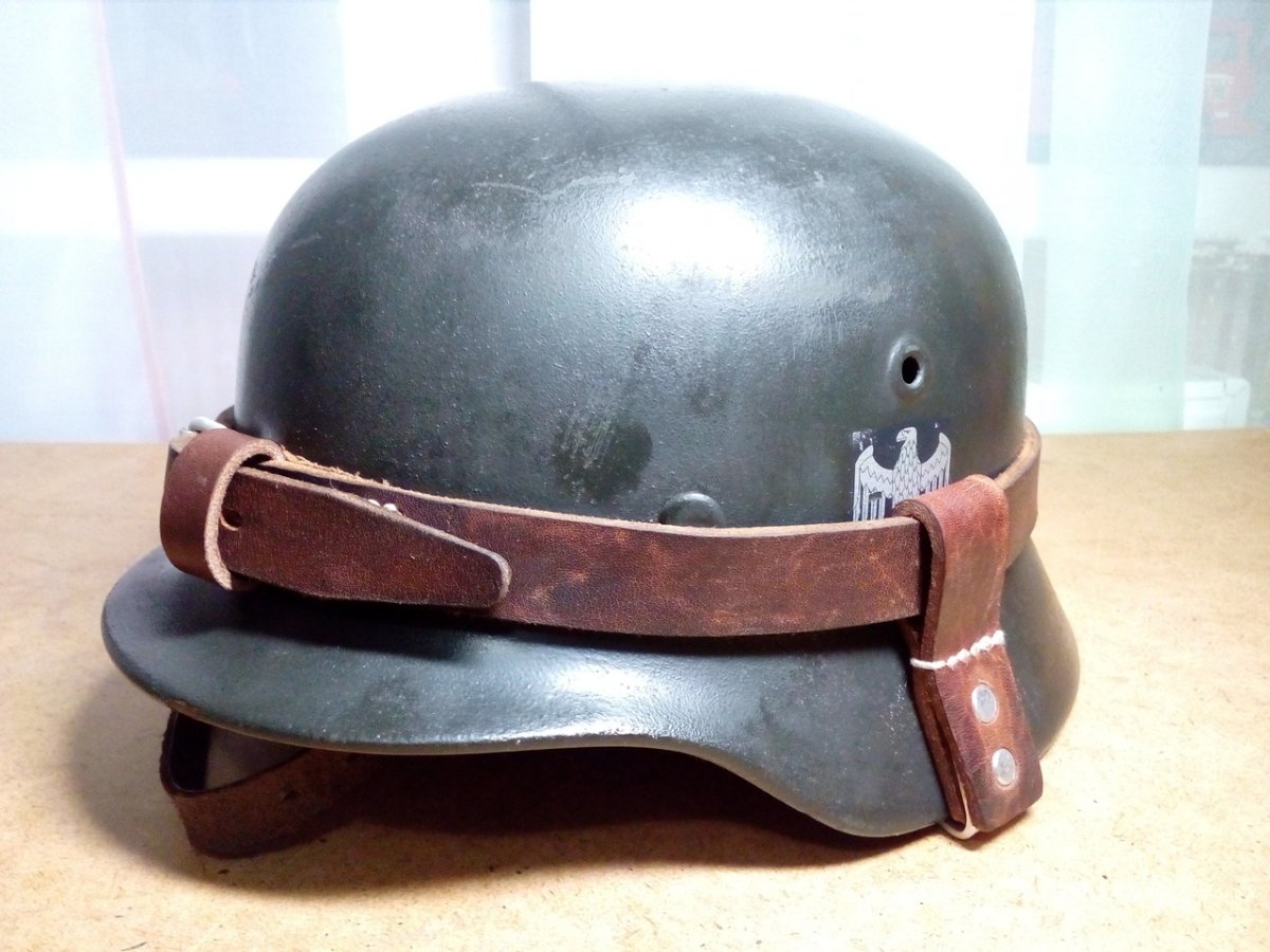

    Рассмотрев все варианты крепления карабина к ремню , обмозговав , решил подложить под карабин язык ,чтобы он не бил о каску и не стирал краску и несоздавал шум.Адля того чтобы карабин с языка в строну не уходил закрепил его тренчиком . DSCN1727.JPG DSCN1728.JPG DSCN1726.JPG DSCN1739.JPG DSCN1740.JPG DSCN1735.JPG

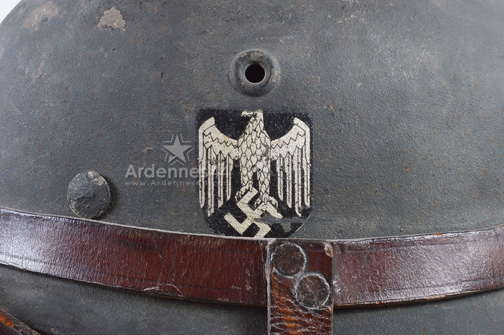

    Все класс,кроме заклепок:smile_11:!У Вас стальной карабин, - ИМХО ,должны быть стальные заклепки,а не этот современный гламур!
    Александр Лемешко подобається це.
  22. Игорь Снорко
    Игорь Снорко Oberschütze
    23
    Заклепки стальные , аналог что использовались в те времена может только немного размер другой , это они покрыты воронением , старался так сказать чтобы все материалы и технология соответствовали тому времени .Изучал материал по немецкой аммуниции разгрузки , ремни , жабы брезентовые и решил сделать транспортировочный ремень по мотивам типа африка или позднятина .

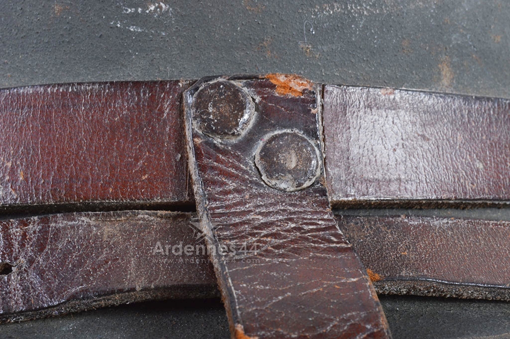

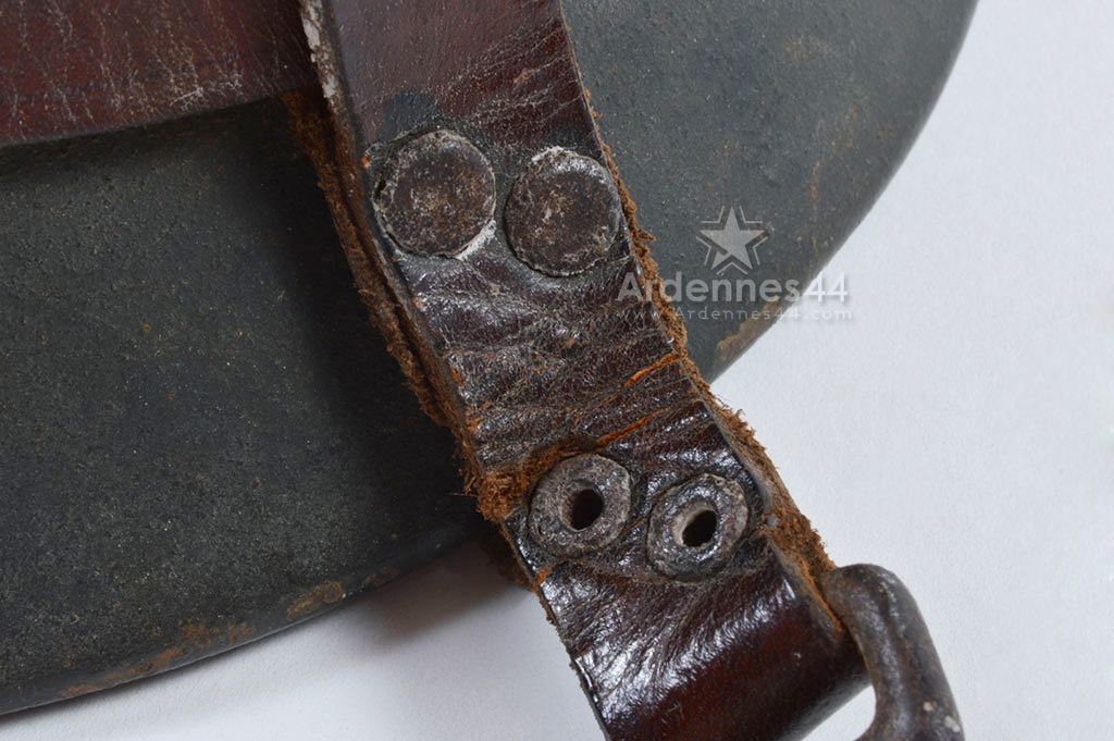

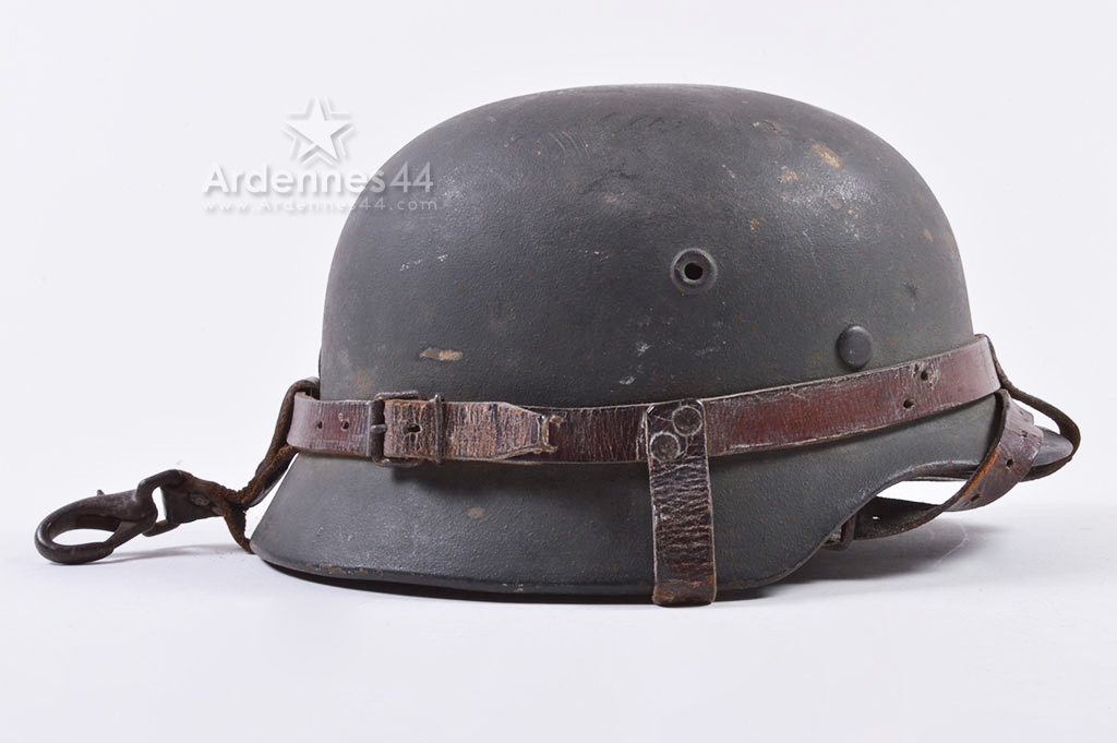

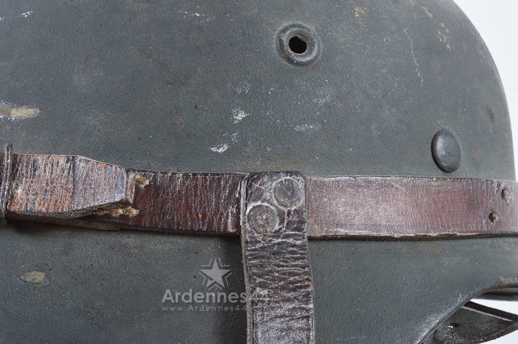

  23. Александр Лемешко
    Александр Лемешко Major
    2.691
    Sumy

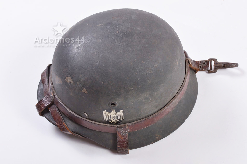

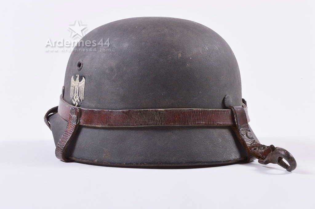

    Наткнулся на фото упакованного Оберфельдфебеля. До сих пор не встречавшийся вариант , с металлическими фиксаторами ремня.
    honda_1, alex-kv, @gunter@ та 6 іншим подобається це.

    Саня,я так понимаю, - это самодельная скоба?

    Думаю самодельная. Если бы возможно было рассмотреть поближе...из чего именно. Но увы...

    Пристроил свой ремень.....надо же только заметил что заклепки сильно торчат,но уже переделывать не буду SAM_8260.JPG
