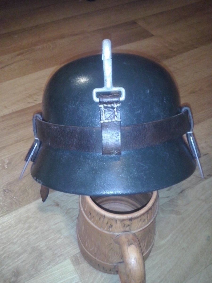

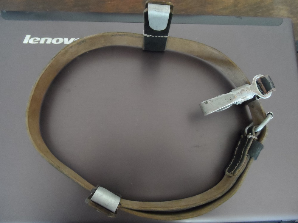

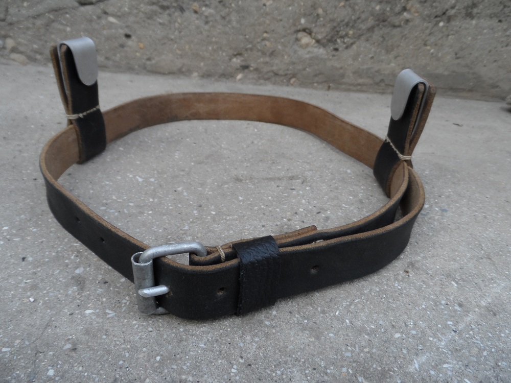

    Привет всем! Вот закончил свой ремень. Фурнитуру поставил алюминий,но окрашеная сталь круче бы смотрелась.Саня-спасибо тебе за тему и ,за вдохновение на пошив! SAM_7697.JPG SAM_7698.JPG SAM_7699.JPG SAM_7700.JPG SAM_7750.JPG

    Спасибо за внимание и добрые слова,я перед тем как ставить фурнитуру задался вопросом..алюм или сталь? Алюм легче в производстве, но окрашеная и застареная сталь смотрится интересней.Потом вспомнил что когда то делал карабин на флягу ну проблема решилась сама собой. С Ув. кто в теме.

    А не подскажете на каком расстоянии от кончика , нужно бить отверстия , и сколько их в итоге должно быть...??

    Одеваеш ремень на 64-й касон (образно) так как он нейтральный размер.Затягиваеш ремень впритык,отмечаеш-это центр,и от нее влево и вправо по три дырки всего 7 шт.Таким образом можно ремень застегнуть на самом малом и самом большом.

    Точно так же размечал отверстия. В натяг определял первое,функциональное отверстие..от него плясал в обе стороны(для красоты). По шаблону делать ошибочно,так как у каждого разный исходный материал(толщина кожи,тренчиков) От кончика получилось 32мм до первого отверстия. Всего делал пять отверстий,так как больше 64го размера касок нет.. Расстояние между центрами отверстий у меня 14 мм.

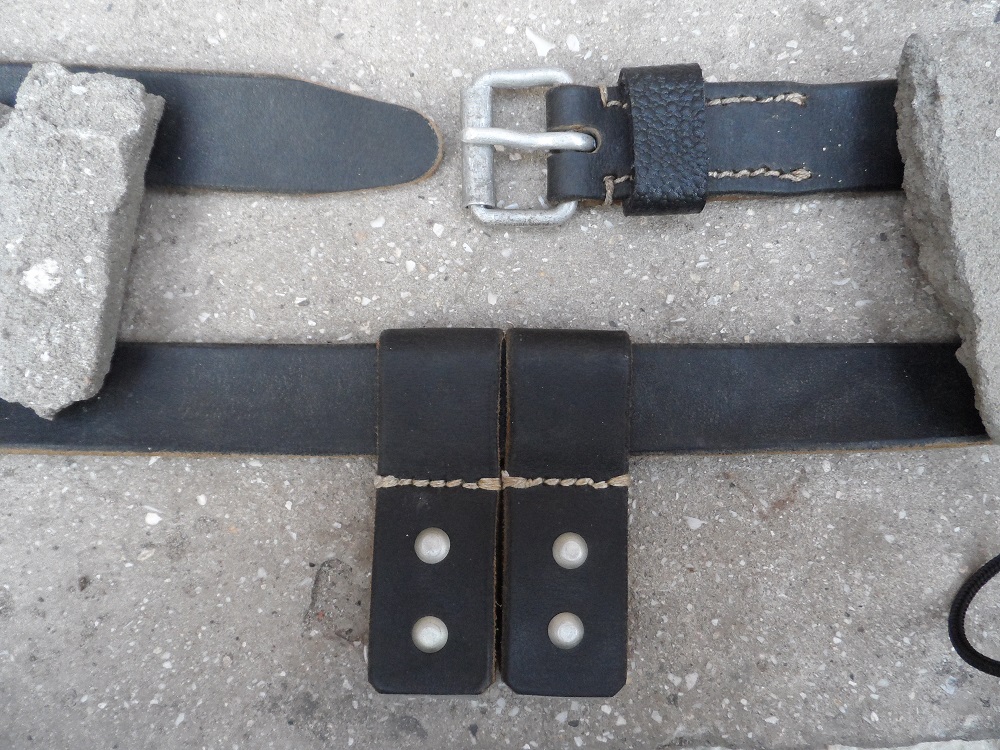

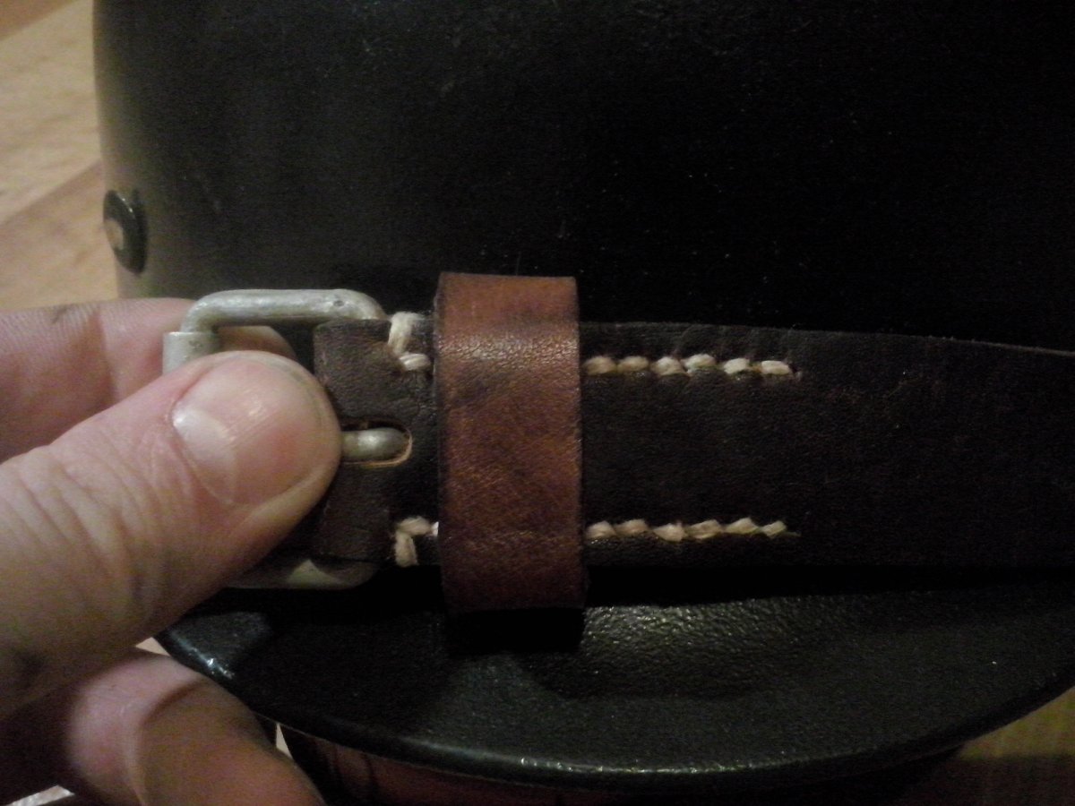

    Пока еще не готово конечно) Но поделюсь всё-таки, спасибо всем кто помог с размерами)).... Фурнитура алюминь(карабин правда надо дошаманить), кожа чепрак советский отличнейшего качества... Нитки натуральный лен( сам скручивал, из холстины тягал). Прошивка может не совсем аккуратная, но смотрится зато натурально Пока, как-то так... CAM05563.jpg CAM05559.jpg CAM05562.jpg

    Мой первый ремень тоже был с карабином от подсумка прицела МГ;)Ширина ремня 25мм?

    Да , 25 мм... Увы другого пока карабина не нашел, хотя если окопное творчество, то и такой покатит)

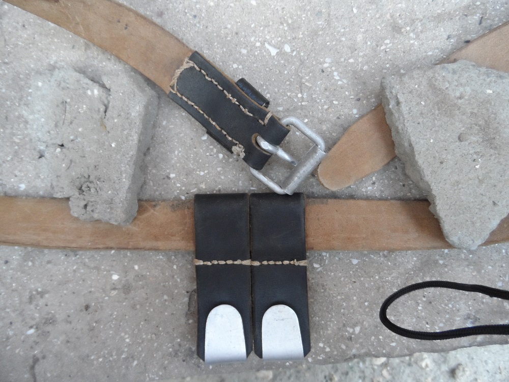

    Хорошее фото!Но это фляжный обвес,максимум - 20 мм.....

    Вижу , что вы правы... Карабин я конечно же заменю, как оказалось, в него невозможно вставить пружину...

    Нитка отличная .

    Нитка и шов достаточно правильные.Именно не(пунктир) а (зигзаг) правильно делать.Интересно глянуть бы как на 42-й смотрится

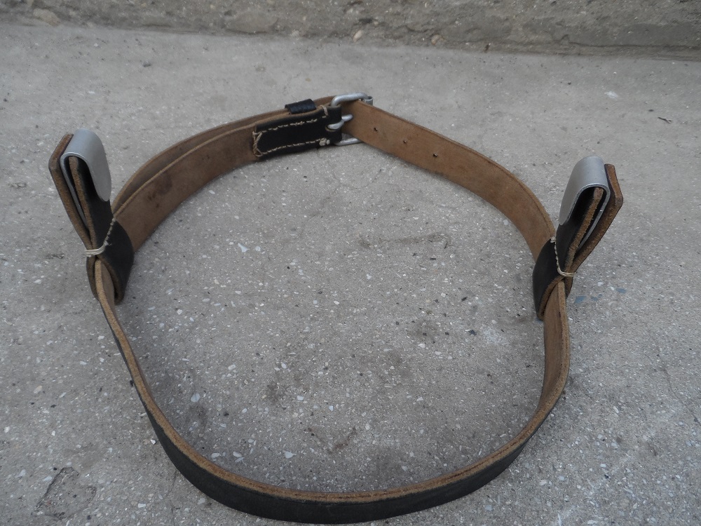

    Как-то так) Но пока без хорошего карабина. Хотя кожа наверно толстовата немного, и это учитывая что колпак 68-го размера. fwGGDnQU_jU.jpg SmAt0qP6y6E.jpg 74on6vnA7nA.jpg
