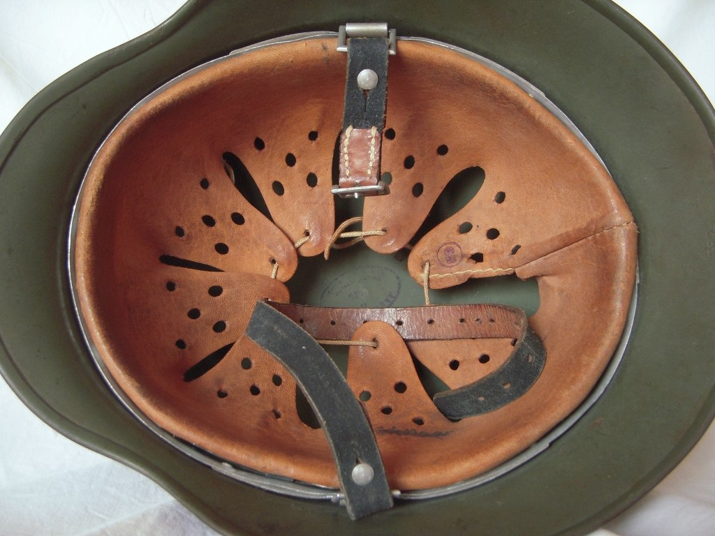

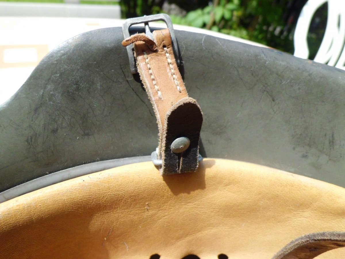

    К стати . Очень хотел поставить оригинальную пряжку . Но её не так уж просто и найти . Пришлось делать самопал .

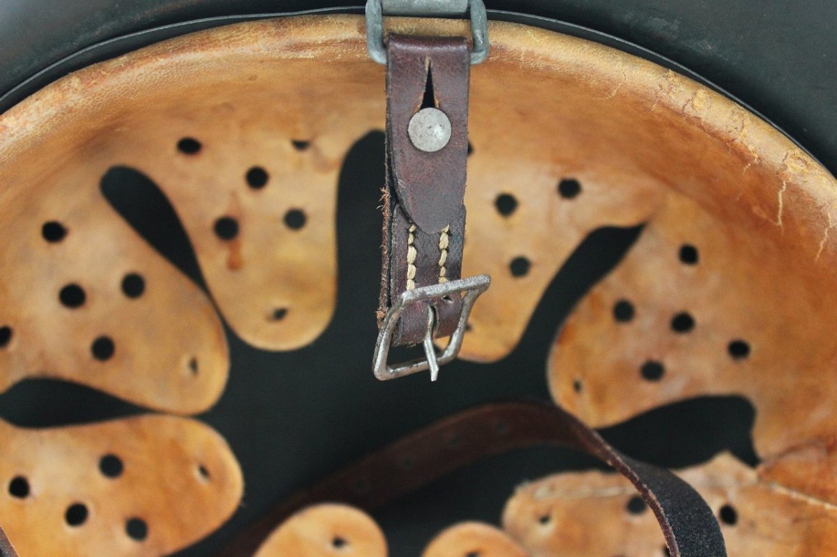

    Все у Вас вышло супер:smile_12:, пряжка, прошивка и кожа смотрится отлично, но лично мое мнение по зацепам, их нужно больше запрятать под кожу, для этого я внутренний хлястик делал короче. С ув. Сергей.

    Спасибо за подсказку . Но переделывать уже не чего не буду . Так как любые улучшения , в моём случае , приводят к плачевным результатам . :)

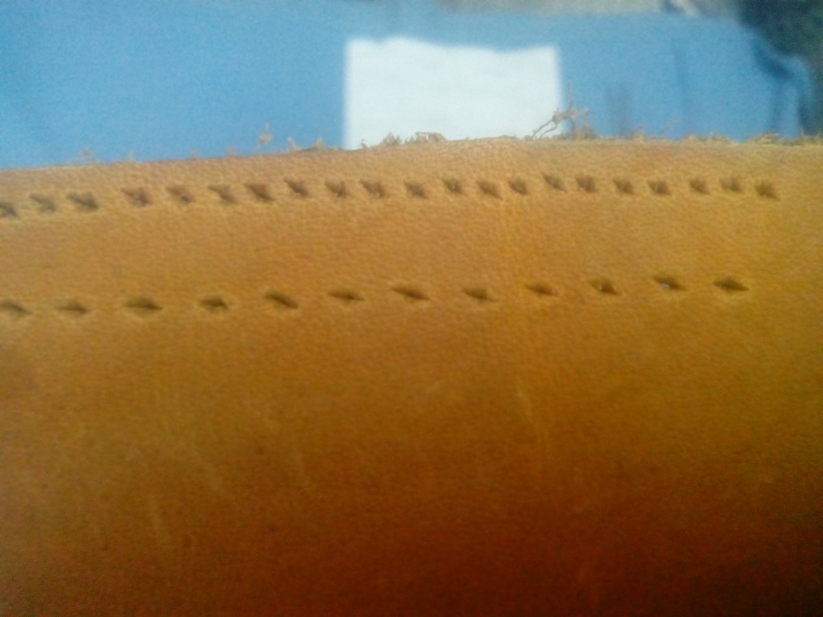

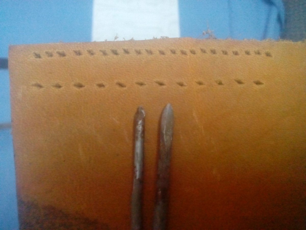

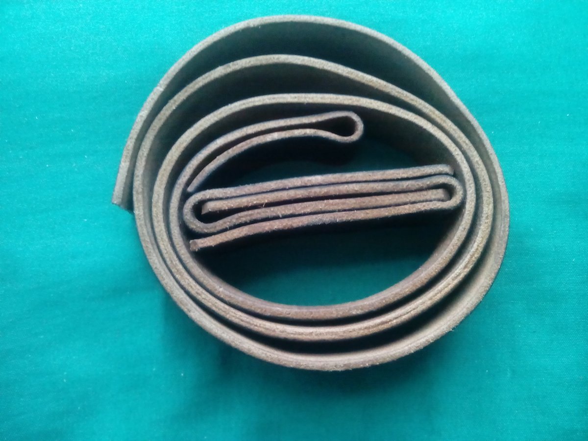

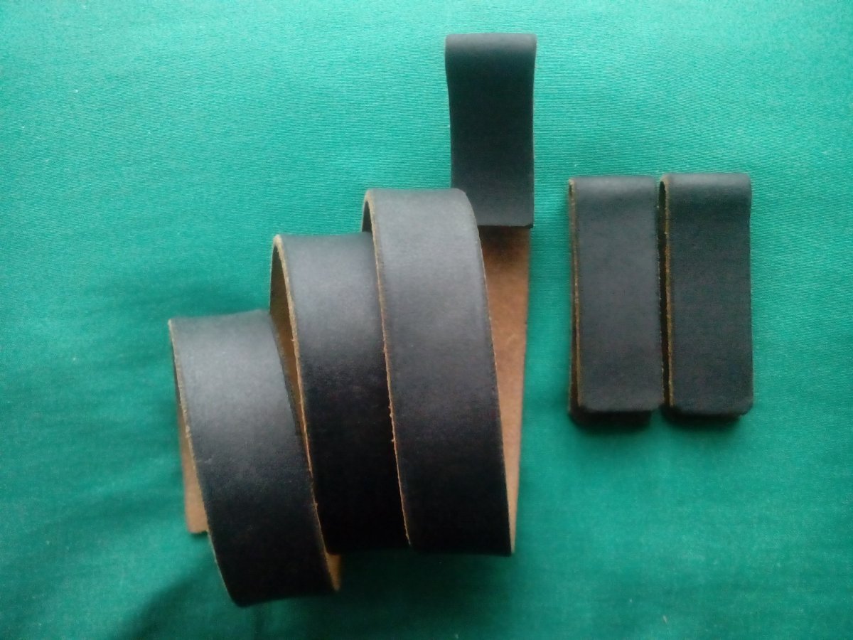

    Привет всем кто в теме, нашел ременную кожу 3-3,3 мм. качество бомба,гладкая сторона была некрашеной хотел так и оставить и подстарить,но подвернулась хорошая краска для кожи и я покрасил-результатом доволен.С алюминием пока напряг,шить тоже не чем.Ребяты по поводу ромбовидного шила для пробивки кожи,и IMG_20160112_104652.jpg IMG_20160112_104947.jpg IMG_20160103_003238.jpg IMG_20160103_003343.jpg ШО Вы думаете-обычные гвозди на 70:D вот на фото тот что под мелкий стежок-вапще не чиго с ним не делал,такой высмотрел в куче старых гвоздей.Ну второй уже подкаректировал

    Главное чтоб нить пролезла . Ромбовидное шило режит кожу , в отличии от круглого , которое рвёт кожу.

    Всё таки свои боковые зацепы , буду переделывать . Много недостатков обнаружил.

    Я сперва на коже делаю разметку,потом круглым шилом протыкаю,аж потом копьем прохожу.А что в зацепах не так?
    Александр Лемешко подобається це.
  12. фандик
    фандик Oberleutnant
    2.581
    Срез углов не тот . Шляпку заклёпки , переделаю на плоскую. Ну и сам крюк ,загиб сделаю под самой кожей.

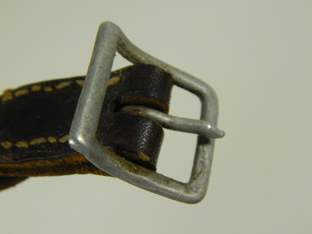

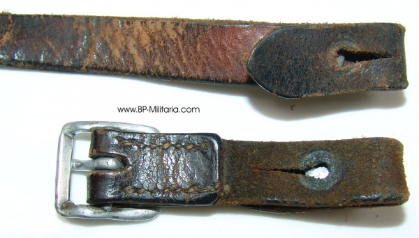

    На самом деле не так просто повторить машинную строчку,сколько смотрю никто путево не шьет включая меня

    Так разве на таких кожаных вещах, как разгрузки, подсумки, транспортировочники... машинная строчка? там вроде все вручную прошито.

    Не соглашусь с Вами-машинный шов на лицо
  19. фандик
    фандик Oberleutnant
    2.581
    Лёха , скорее всего шили в ручную .

  21. фандик
    фандик Oberleutnant
    2.581

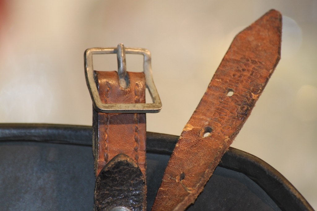

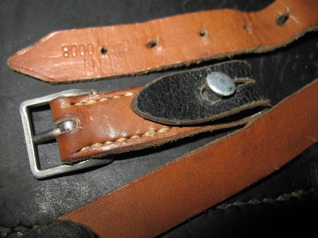

    Была идеальная прошивка , не спорю . Но по этим фото видно явно что шито в ручную . 1xLDBj_D0pI.jpg BURFyK5_Icw.jpg RBNr 0.0884.0011 фz.jpg

    Да не только подбородочники . У меня подсумок на карабин к 98 , видно что в ручную шит . Возьмите игрек разгрузки , тоже ручная работа .

    Так и я о том же) У меня подсумок по ПМВ на маузер 98 тоже видно вручную прошивался.

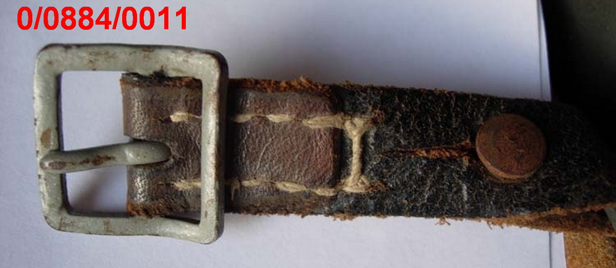

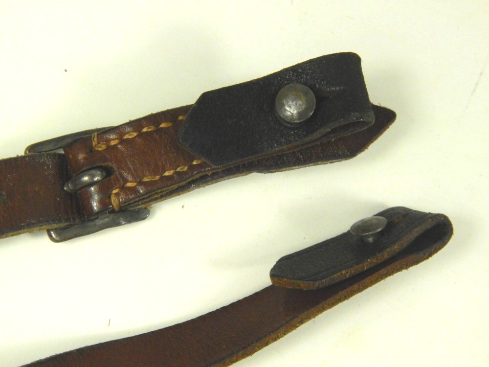

    Да есть может и ручной шов, фото №2 ,но машинный шов видно на всех остальных,последнее фото явное тому подтверждение 3tvASjPANKQ.jpg 226chinstrap0004.JPG 227chinstrap0004.JPG chinstr2.jpg

    Ну не сказал бы, что машинный шов. Вижу что стежки разные по размеру.
