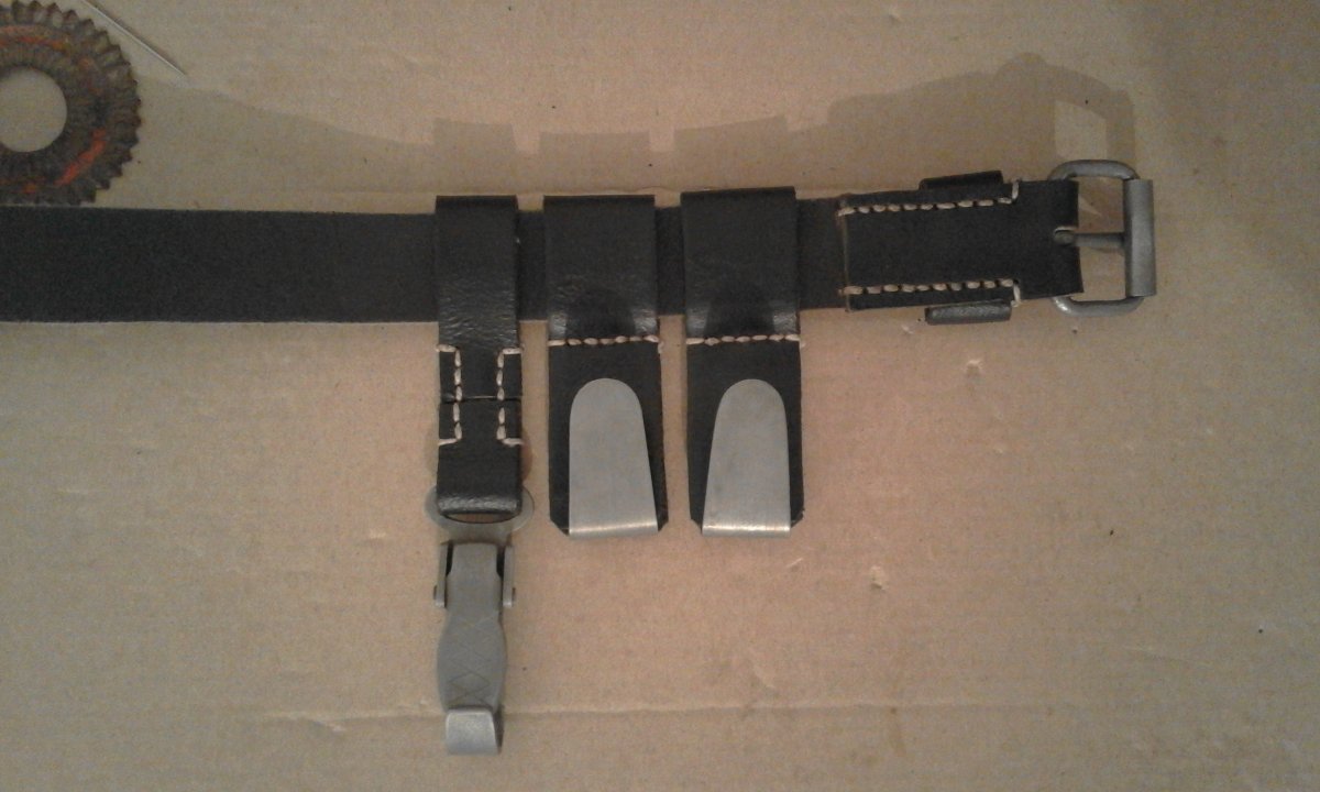

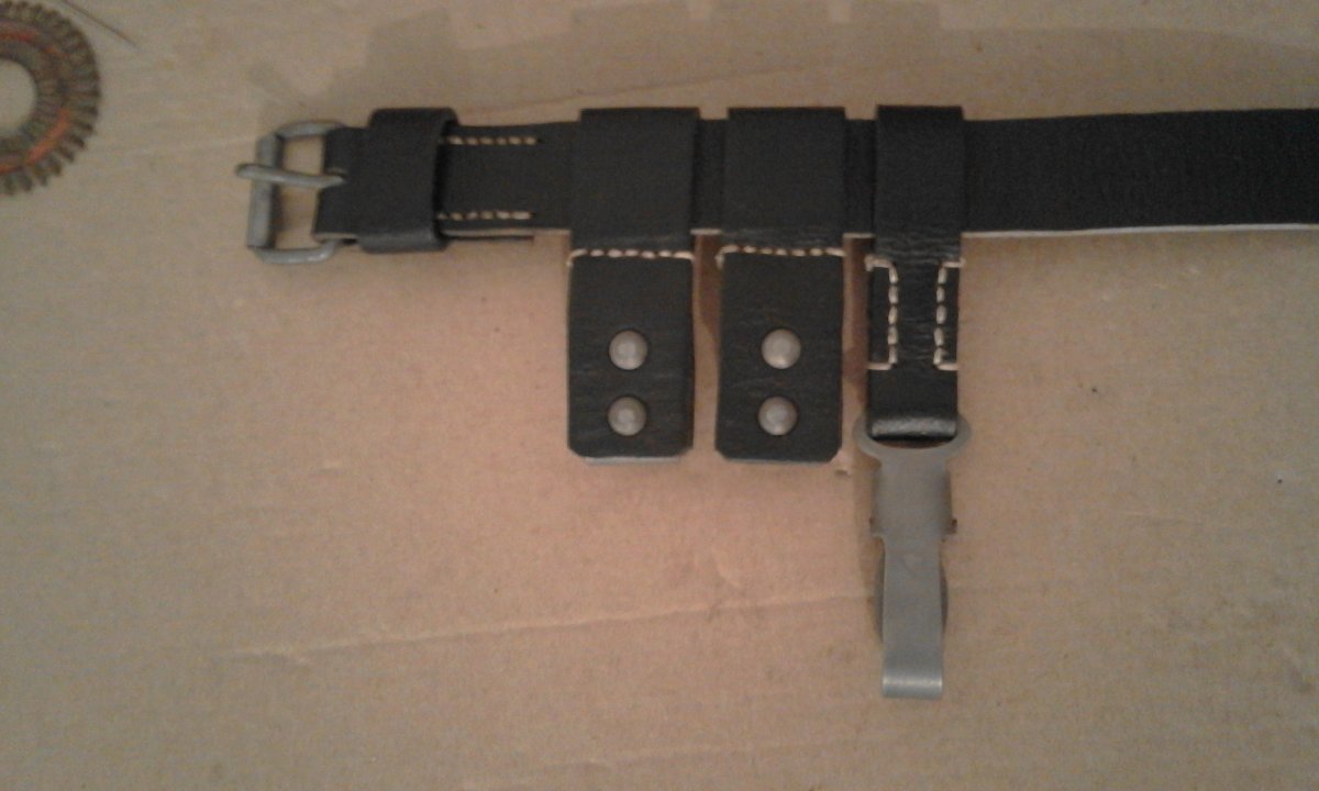

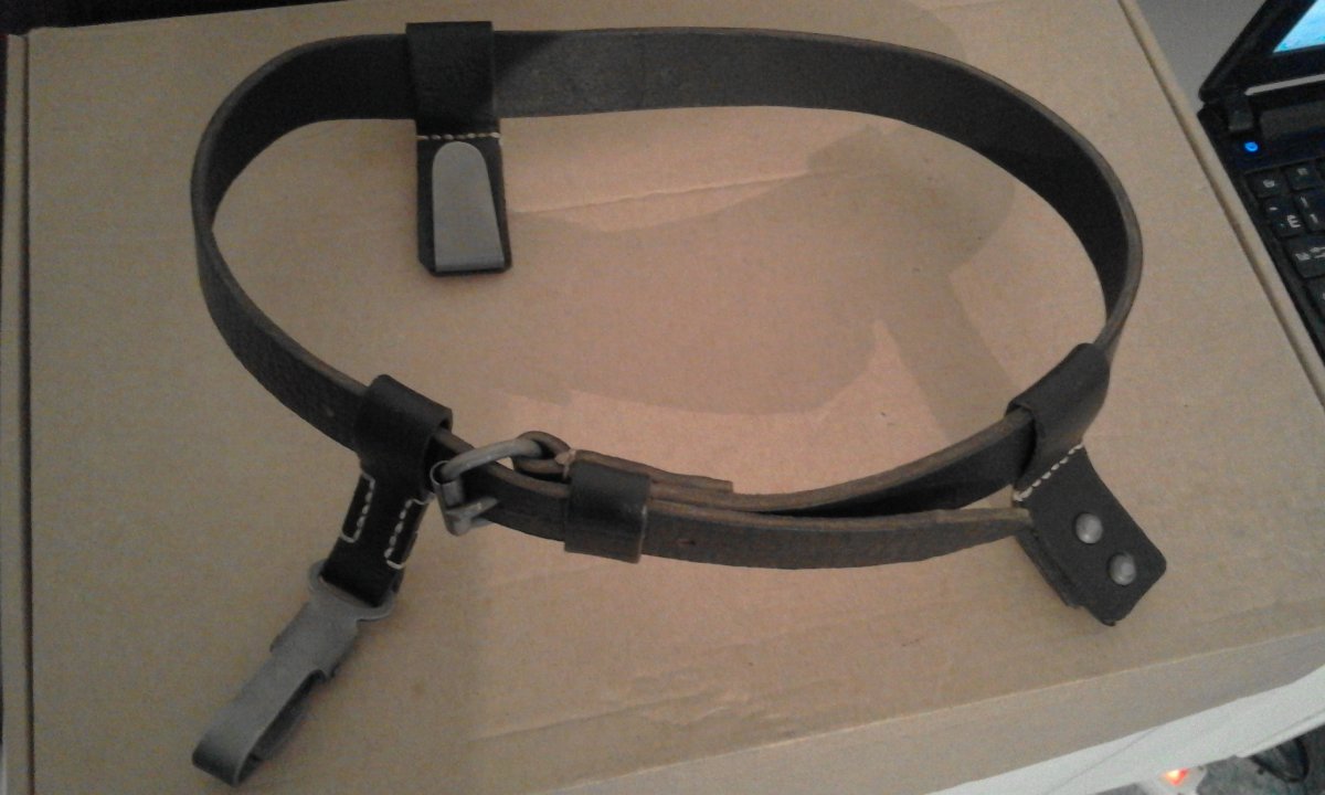

    Пока в сборе шытьё выглядит всё так. Длинна ремня пока не известна и хочу сделать не на определённый размер, а универсальную переноску на разные размеры.
    Признаюсь старался и несколько рас всё порол и по новой шил.

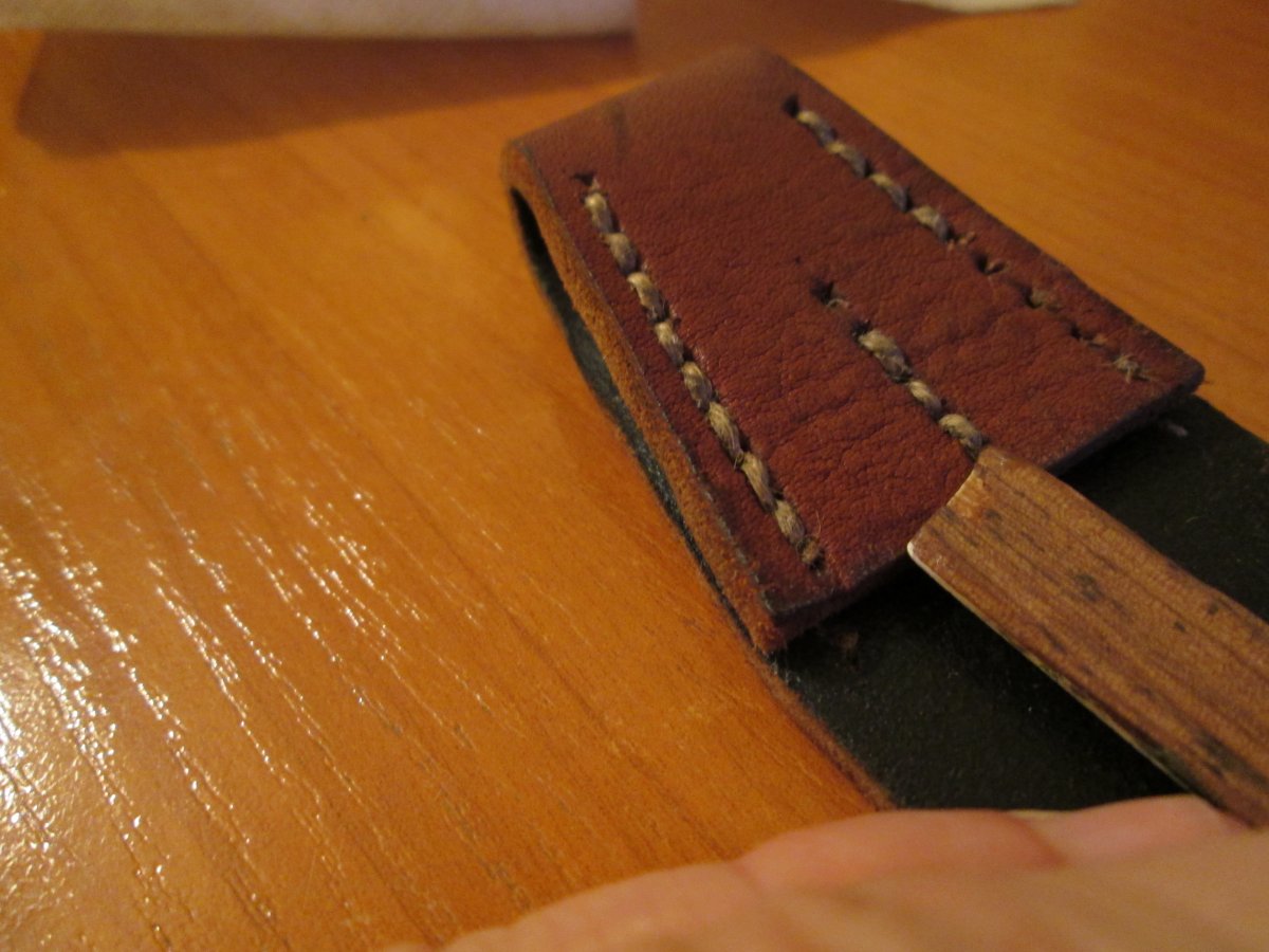

    Отличный результат . Но чтоб шов был ровный . Надо было немного намочить место шитья . Затем провести каким не будь не острым предметом под линейку линию . В образовавшуюся канавку , нить ложится идеально .

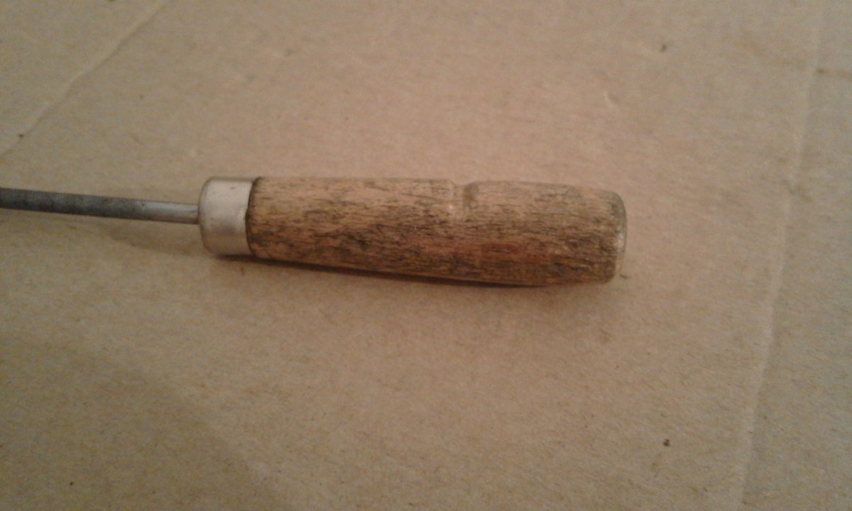

    Камрад, маленька порада. Отверстия для прошивки должны быть ромбовидные. Сделайте шило с кончиком типа копья, в сечении ромб. Думаю для Вас это не составит труда. И шило это вам еще пригодится.

    Вот , примерно так получится . Чтоб шов был косичкой , лучше сделать шило с отвёртки . И заточить его в виде копья . IMG_0050.JPG

    Спасибо большое за совет. Следующий девайс буду шить именно таким шилом. И найду к этому времени нужную нить.
    На этом предмете старался соблюсти соответствие хотя бы материалов (что в командировке сделать не легко).

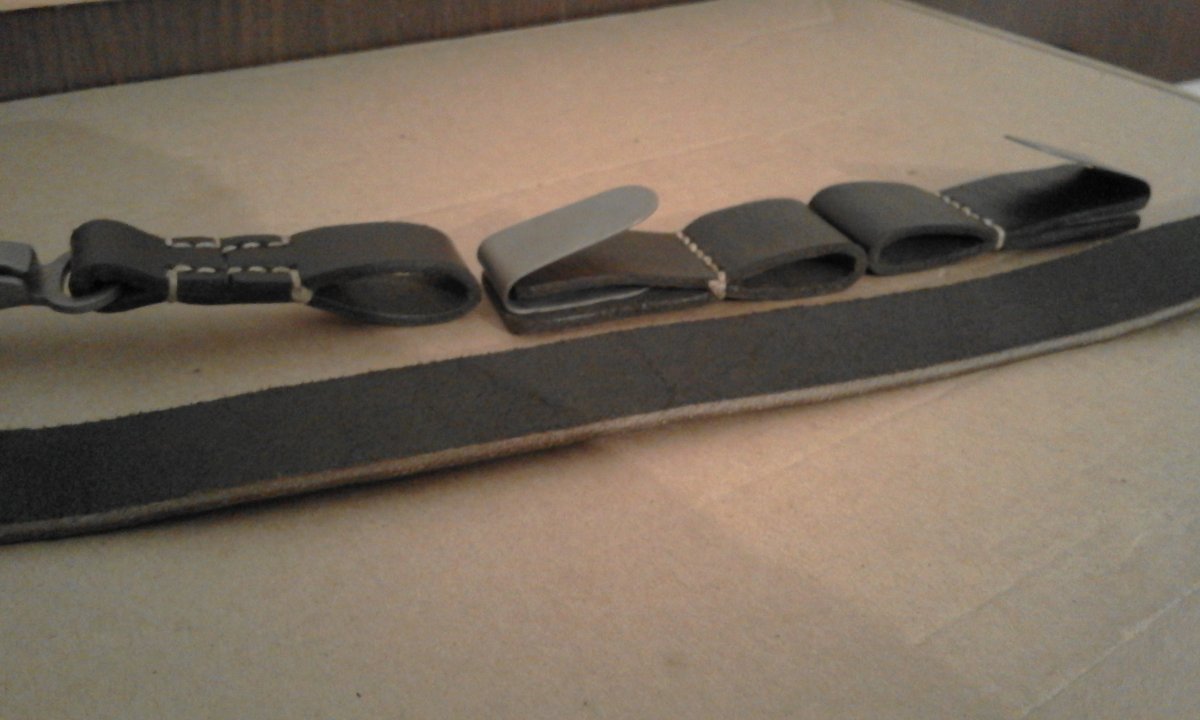

    Сликером пройтись торцы не помешало бы .
    663 та Поліщук подобається це.

    Забыл написать торцы я проходил деревяшкой с пазом, предварительно смазывая торцы кожи воском.
    Так делал только на тех деталях где прошивал. Осталось только обработать торцы ремня не включая те места где шов, там я прошёлся. Ремень как только обрежу в размер так сразу пройдусь деревяшкой с пазом и воском.

    Только надо было изначально пройтись древесиной смазанной в воске . Затем шить ))). Но не чего страшного .

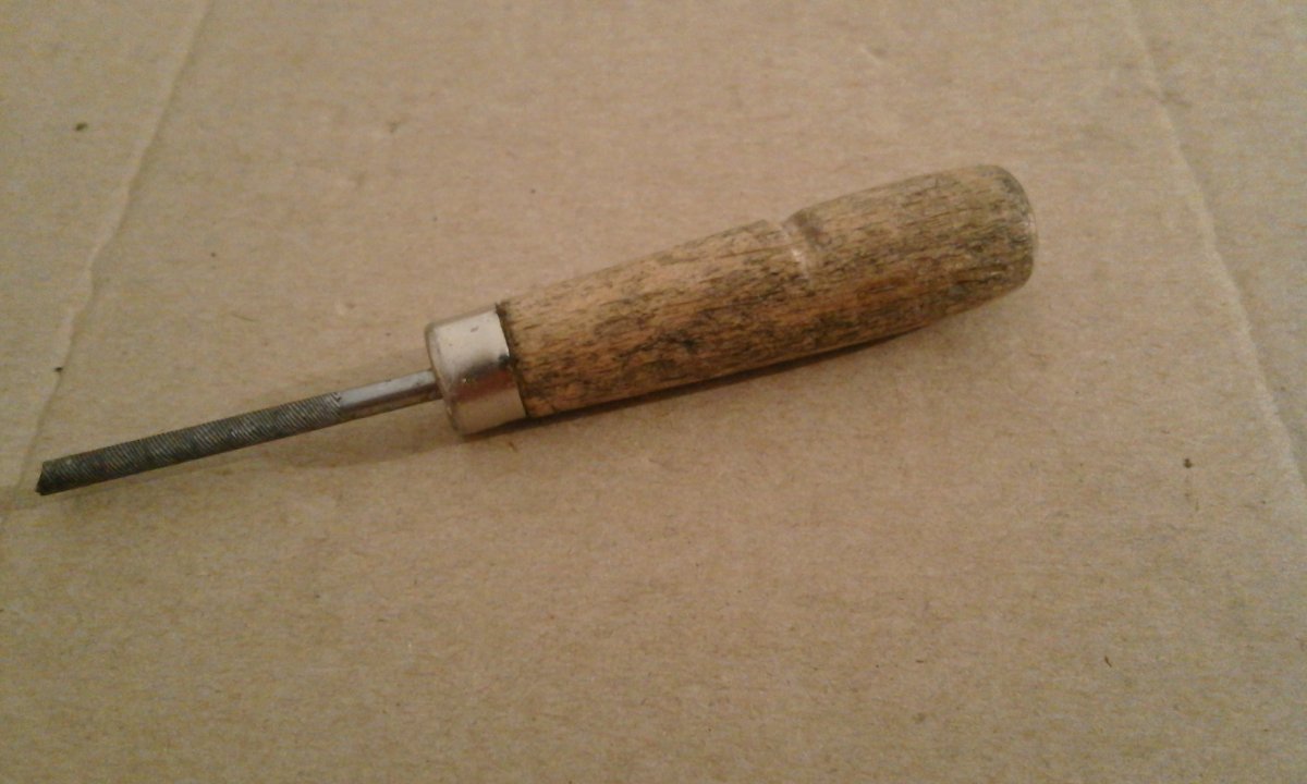

    Вернее на рукоятке сломанного надфиля сделал канавку и прошёлся по торцам, пока не потемнеет торец при этом мазал воском.

    Тереть торцы надо было , пока не почернеют .

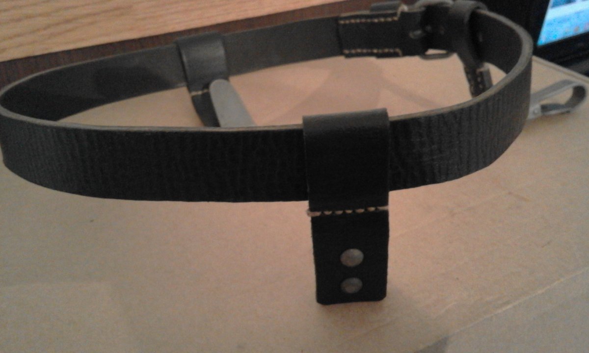

    Но я старался. На фото моё шитьё и на переднем плане ремень. На ремне я не тёр пока, Буду в начале делать отверстия под пряжку, потом отрежу в размер и натру, тёр только там где шил.

    Пока не отошёл далеко от темы, На заклёпки в том месте где расклепал, капнул преобразователем чтоб ничего не блестело.

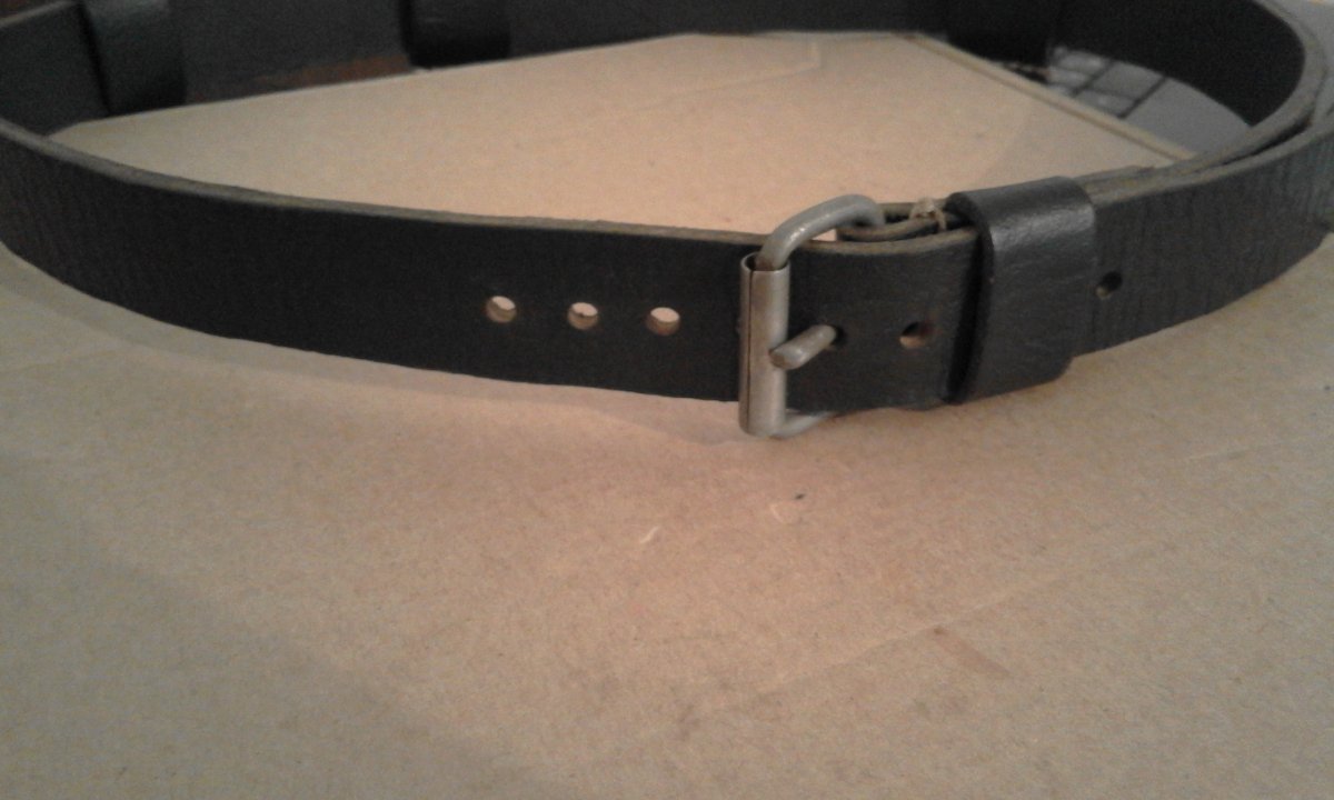

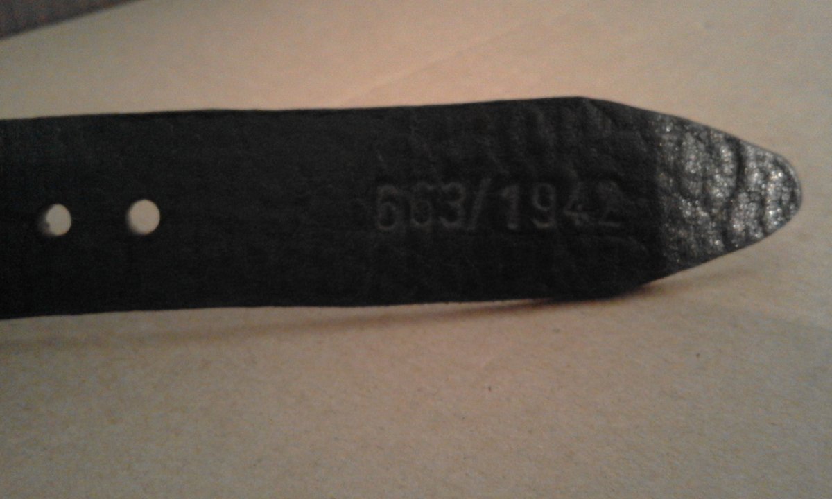

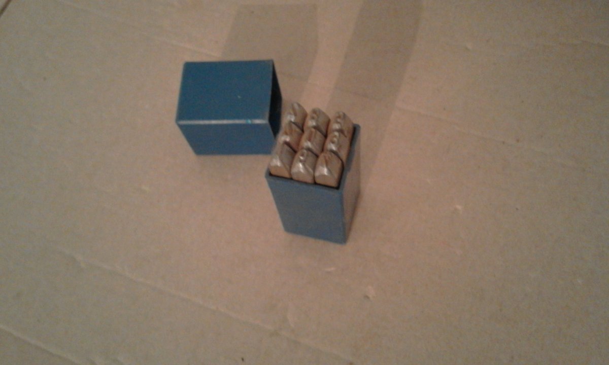

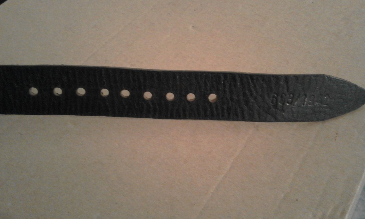

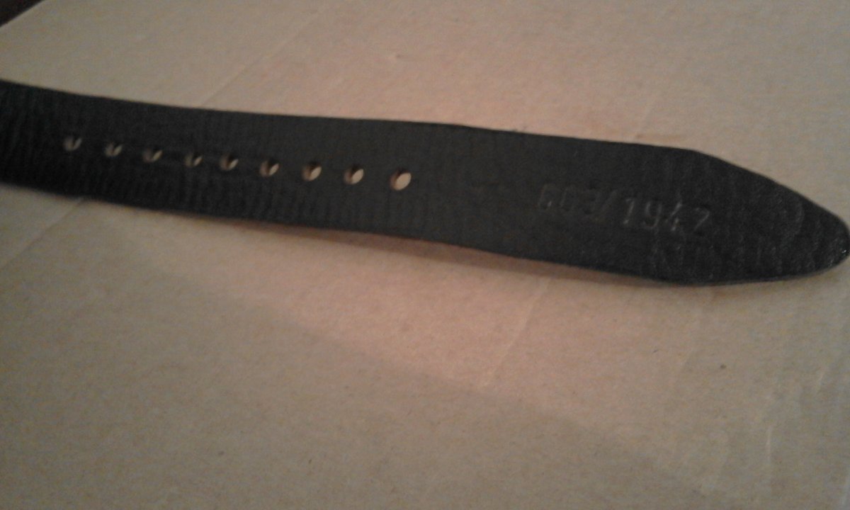

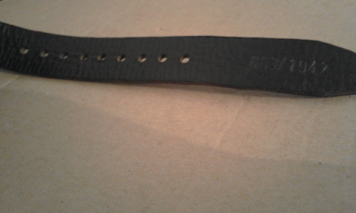

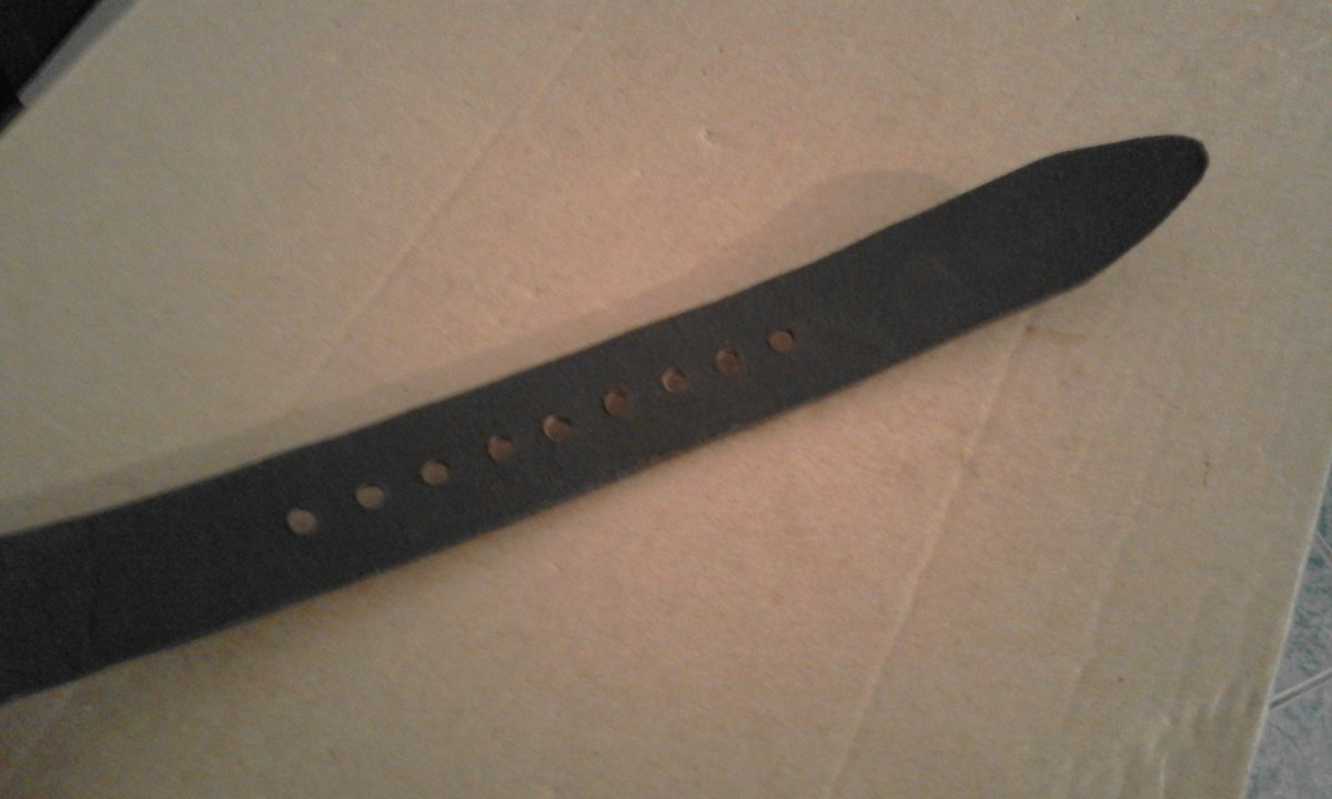

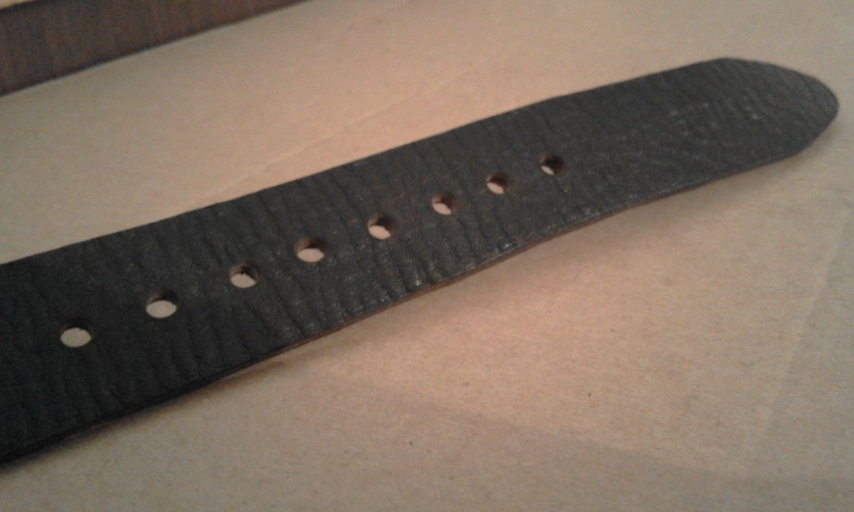

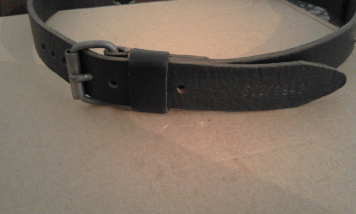

    Отверстия. Делал дремелем, алмазной насадкой. Соответственно нанёс клеймо производителя и год.
    Dimas199, RIHARD 77, tankis та 5 іншим подобається це.
  22. ALEKS81
    ALEKS81 Oberstleutnant
    17
    29
    4.819
    Прилуки
    Как клеймо делали?
    Поліщук та фандик подобається це.
  23. 663
    663 ✠ Moderator
    17
    7.584
    Україна.
    Набивал. Валяются без дела года два, дай думаю хоть маленькая польза пусть будет.

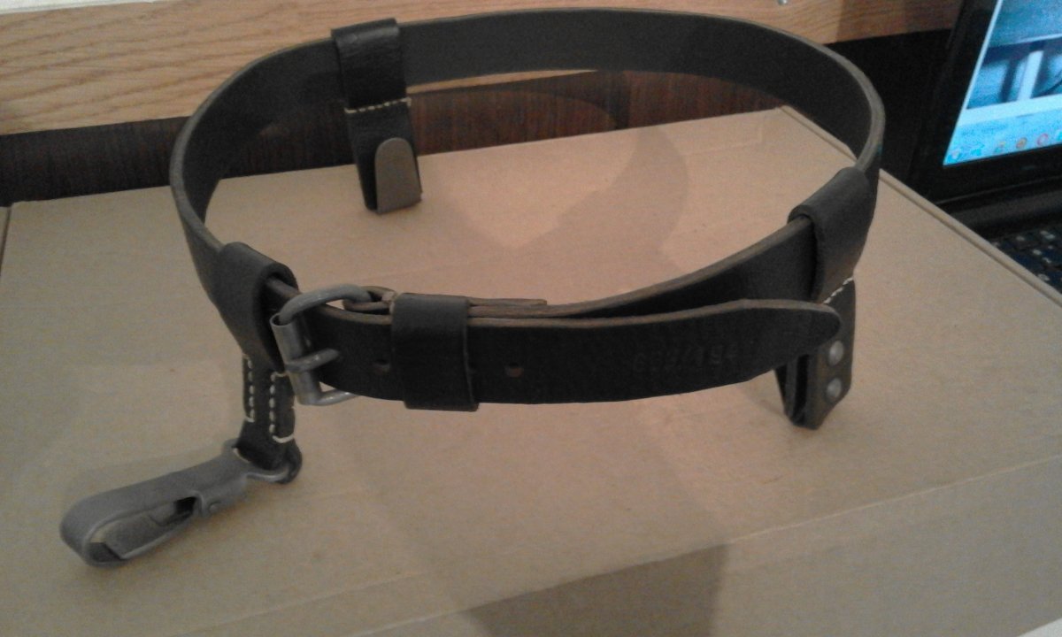

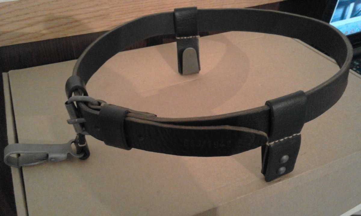

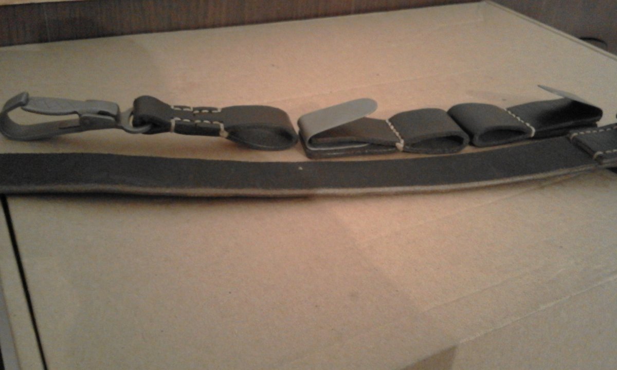

    Результат.
    Спасибо всем участникам темы, за информацию, подсказки, дельные советы. Было приятно попробовать себя на этом поприще, хоть не всё гладко и не так как хотелось бы. Девайс действительно интересный.
    Всем удачи в будущем году.
    Gunther10975, Dimas199, egoiste та 11 іншим подобається це.

    Хочу добавить что ремень сделан на разные размеры шлемов. За основу взят шлем 65 см по клямерам. После чего проделано 4 отверстия в больший размер и 4 в меньший размер шлема.
