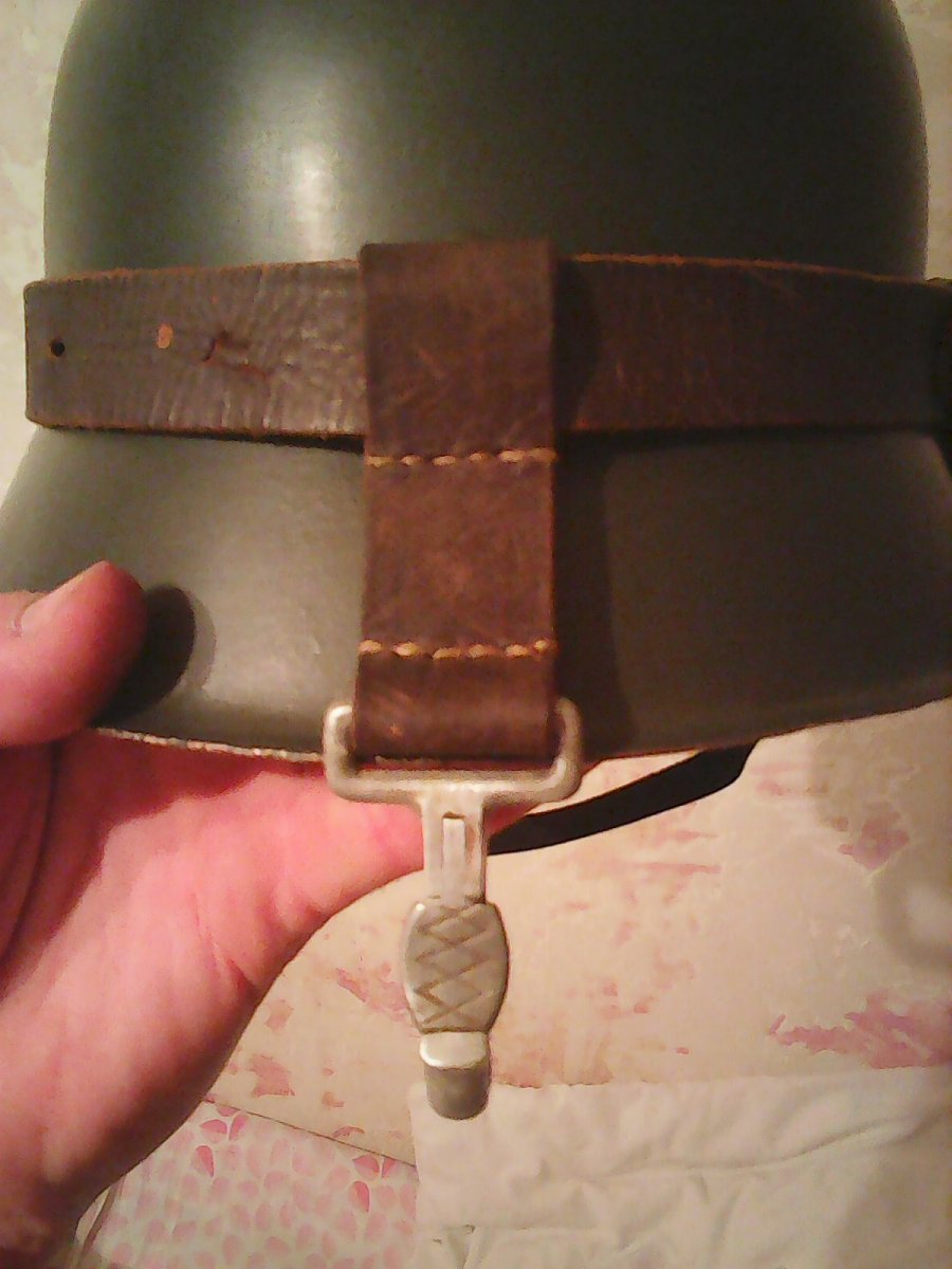

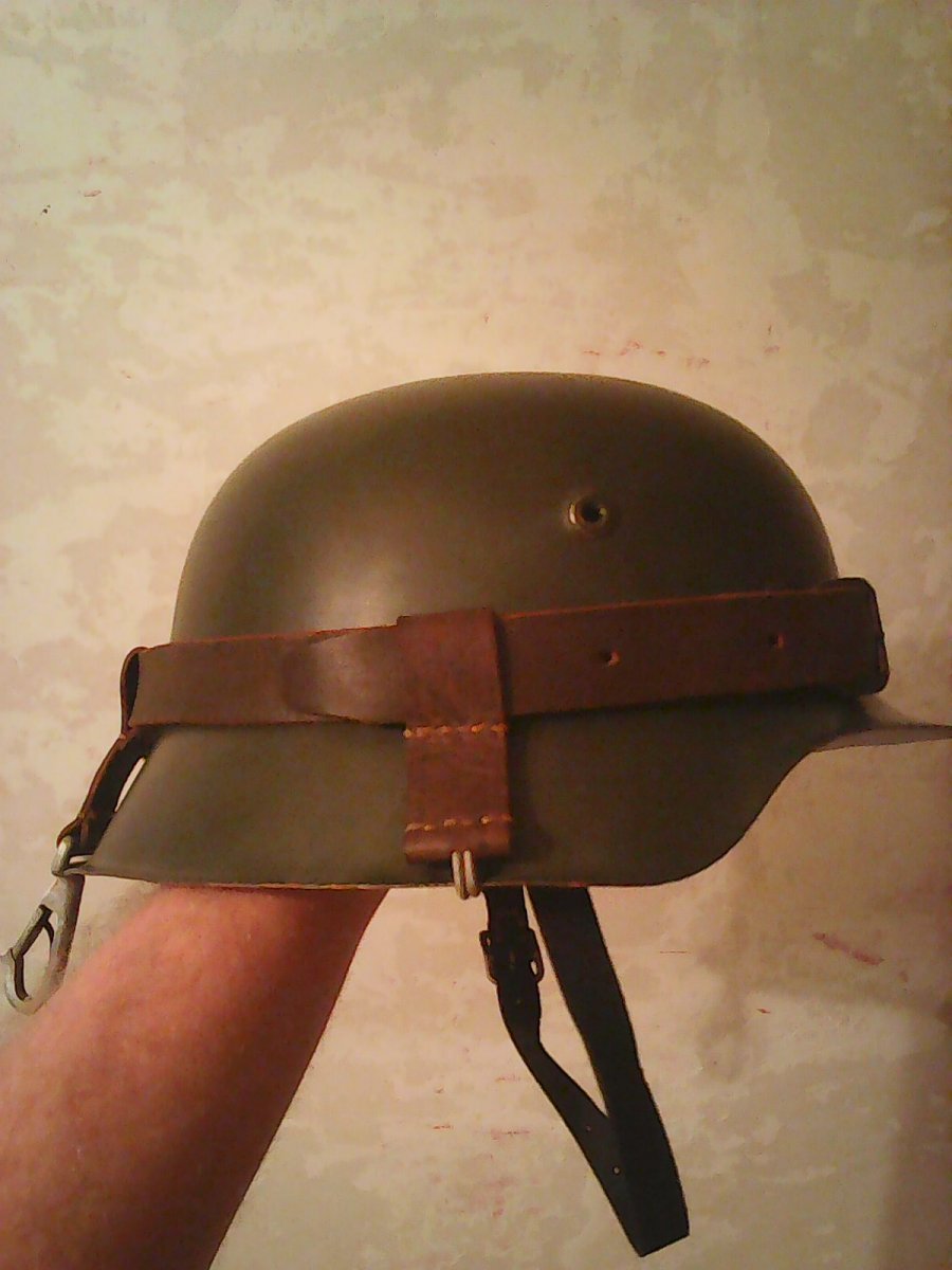

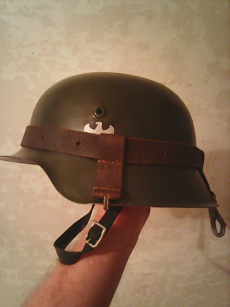

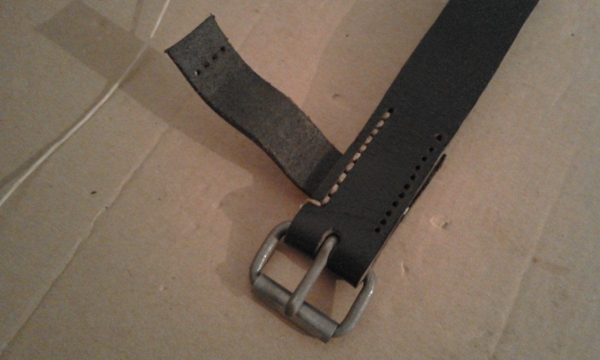

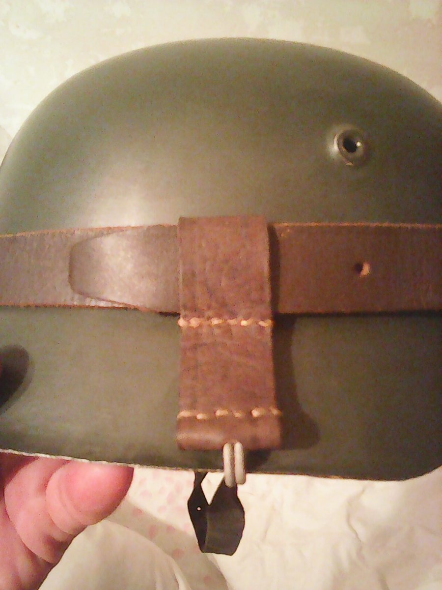

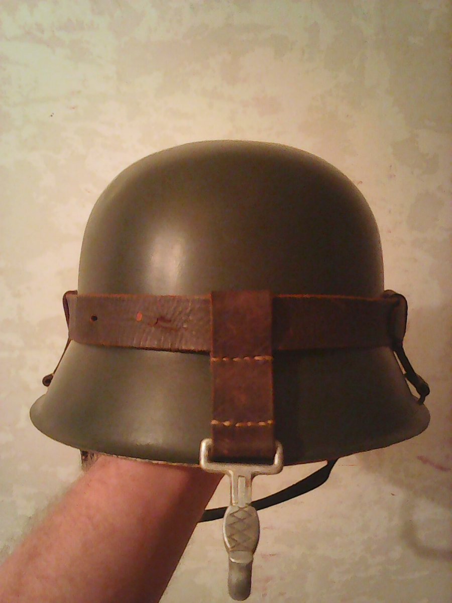

    Вот и я,наконец-то,на ремешок транспортный сподобился:)
    Самым трудным оказалось найти кожу...Но,роясь в загашнике с кожаными кусочками и ремешками,попался на глаза кусок ремня то ли от какой-то портупеи,то ли от патронташа,принесенный откуда-то мною из расчета "авось когда сгодится":D
    И вот теперь его час настал:D
    Короткие ремешки делались из фрагментов современного ремня,максимально приближенные по цвету(пусть икнется в этот момент тем,кто делает тиснение рисунка на ремнях,я вспоминал их от души,выискивая ровные участки на коже:smile_14:)
    Нитка вроде как льняная,серая,довольно толстая,чуть более 1 мм,провощённая и протертая кусочком кожи.
    Зацеп по дефициту фляжных карабинов был выбран от кофра прицела МГ(так по крайней мере определил мне его камрад).
    Ширина ремня и коротких ремешков 25мм.
    Пряжка-не совсем аутентичная,но копанная по войне,латунная.
    Крюки были сделаны из алюминиевой проволоки,валявшейся в металлоломе и тоже копанной на позициях.
    Вообщем старался делать вещь из подножного материала,т.е. из того,что могло попасть немецкому солдату в руки на фронте;)
    На шлеме сидит слегка свободно,т.к. шился на размер шлема 68,а одет на 64(делался девайс так сказать "на перспективу",исходник есть,когда отреставрируется то будет уже готовый ремень на нее):beer:
    Отдельное спасибо камраду vitash86 за предоставленную фурнитуру и камраду Александру Лемешко,пробудившему своей темой во мне интерес к столь интересному вопросу как транспортировочные ремни:beer::beer::beer::beer::beer:
    И вот сам ремешок:)

    В будущем надо будет сделать еще петельку за пряжкой,чтобы конец ремешка туда заправлять:beer:
    Осталось только кожу подходящую найти:)

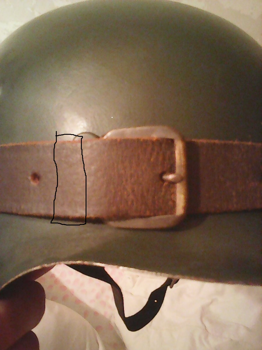

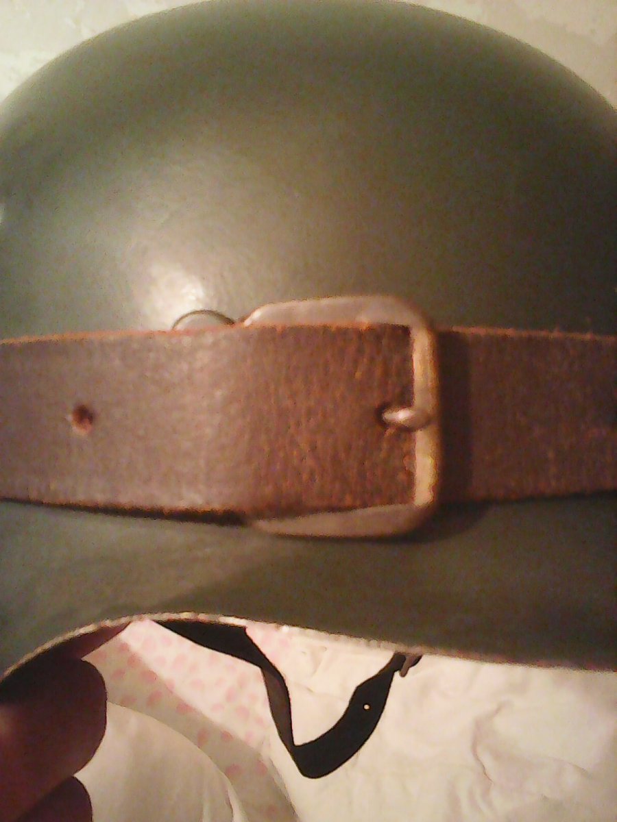

    Идея с этими ремнями хорошая,тоже хочу делать,но вот мне кажется широковат ремень.Просмотрев фото я усмотрел что ширина его как на подбородочнике или чуть шире- значит (20мм) получается , а 2,5 как то не то.

    Хотел сперва сделать 20мм шириной,но на карабин пришлось бы все равно хляст на 25мм цеплять,так что подумав что будет некрасиво,все же решил сделать все одного размера...
    В планах еще один ремень,пошью как разживусь нормальной кожей.Пряжка 20мм стальная есть,по-ходу с допников,карабин пойдет с кавалерийской разгрузки(есть и фляжный,но жаба не подписывает баланс,думается поставить его на фляжный обвес в будущем:)).У карабина пряжка тоже 25 мм,посмотрю что получится если ремень будет 20мм,а "хвосты" по 25мм:beer:

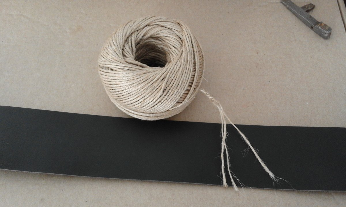

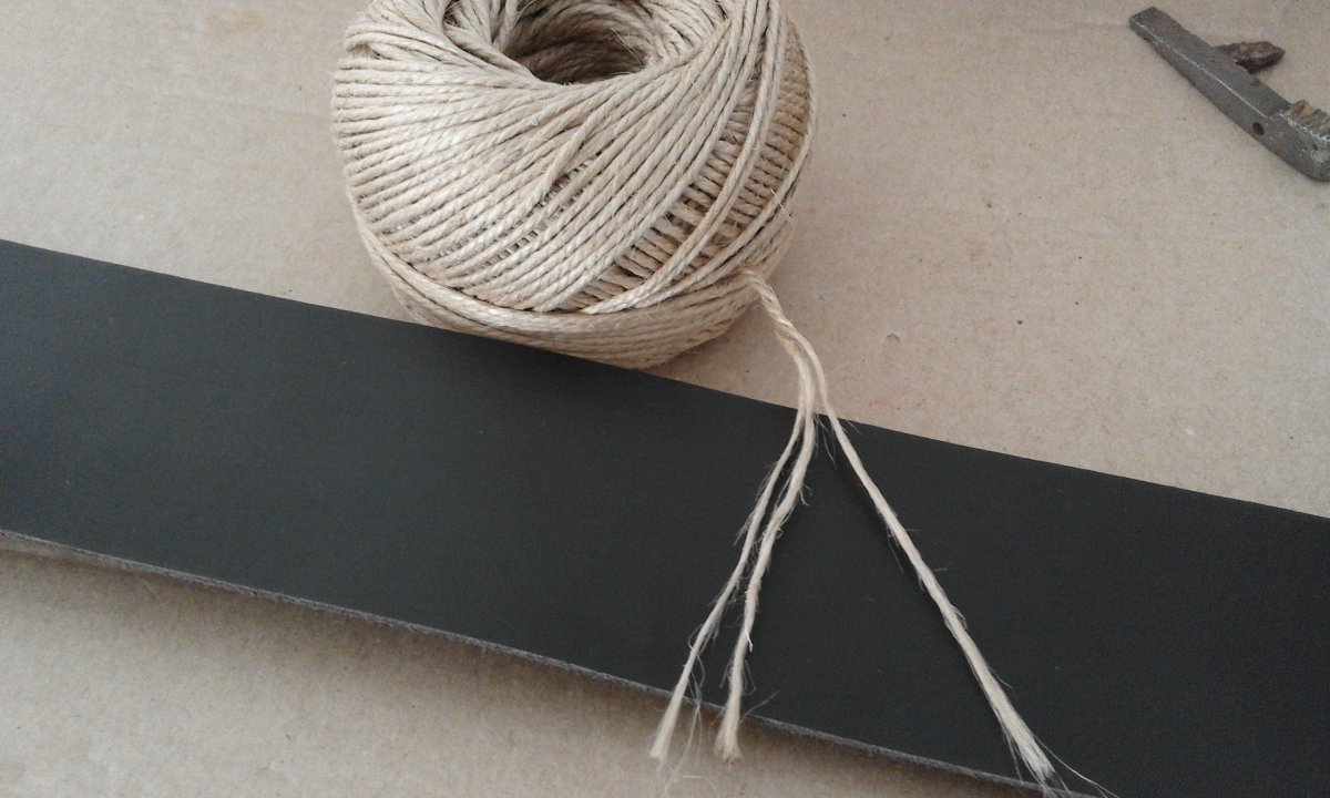

    Действительно информация сила. Сегодня с первой попытки нашёл то что искал, после консультации с знакомым знающем местный расклад.. Нашёл верёвочку из трёх нужных нитей (на рынке). Цвет не чисто белый, на фото вид расплетённых нитей на коже. Думаю подойдёт. Впереди вощение, на примете уже есть местечко где воск можно взять.
  10. фандик
    фандик Oberleutnant
    2.581
    А не толстовата нить будет ? Воск продаётся у пчеловодов . Я всегда у них на рынке беру.

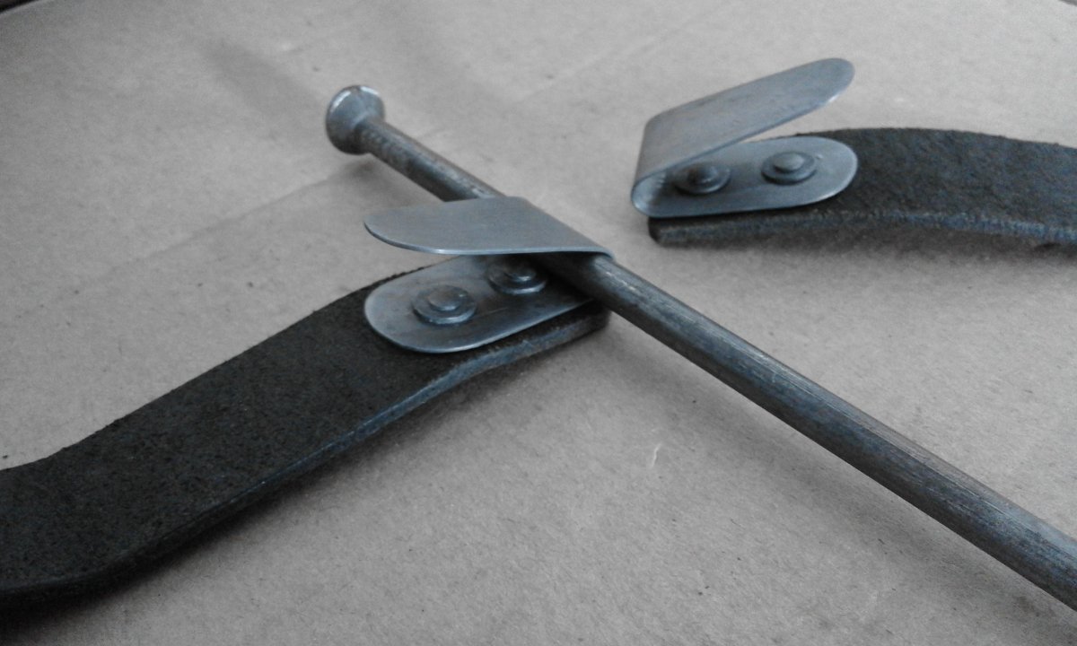

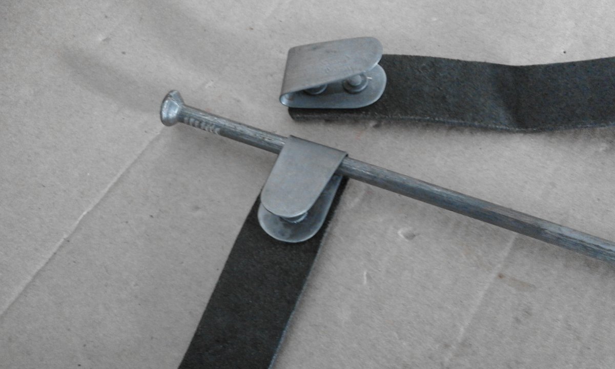

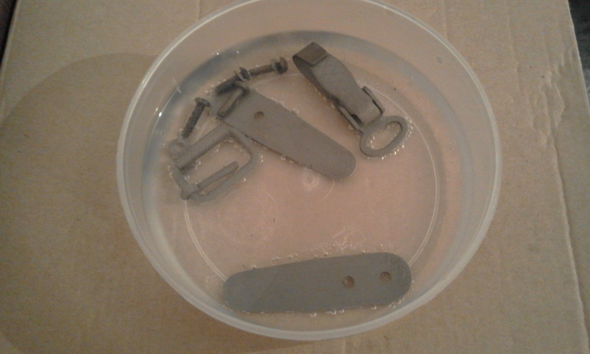

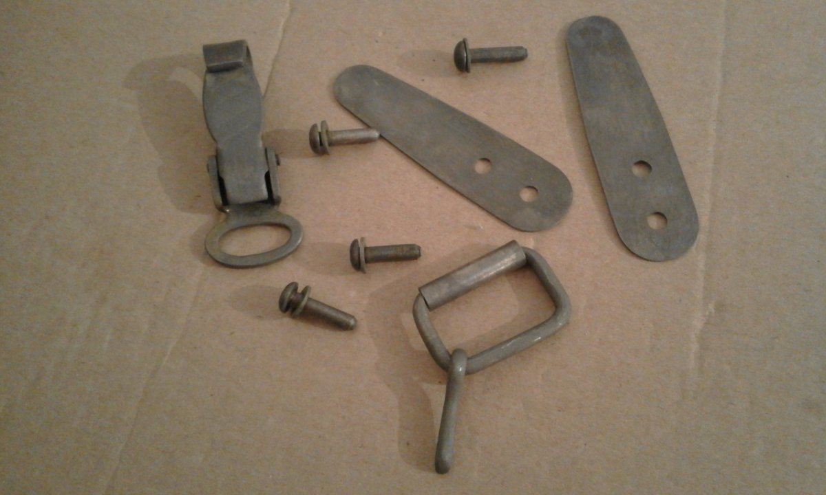

    Всем доброго вечера. Вот собрался наконец то мастерить. Для начала металл. Чтоб в будущем не ухаживать за металлом. закинул обвес в преобразователь.
    Если появляются после преобразователя тёмные разводы, то это не беда. Мокаю ватную палочку в тот же преобразователь и протираю всю деталь, она стирает всё не нужное.Стирать можно и через время. Деталь будет однотонной и цвет приятный, старого железа.

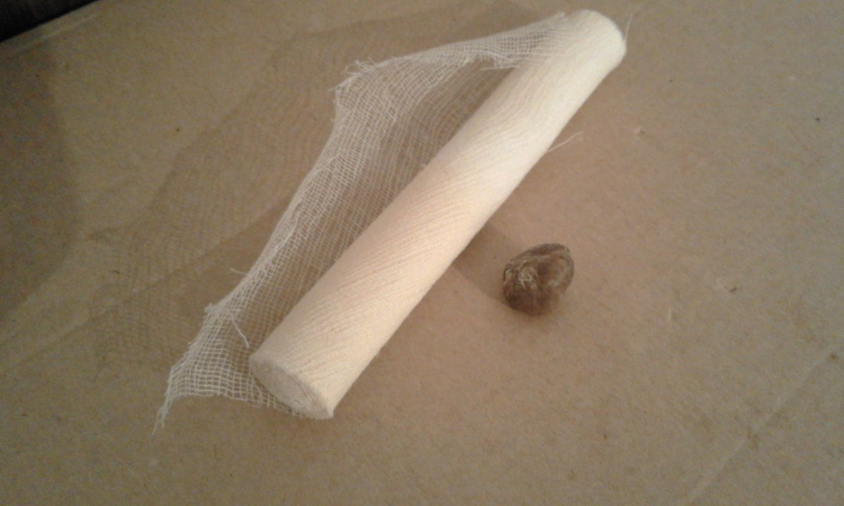

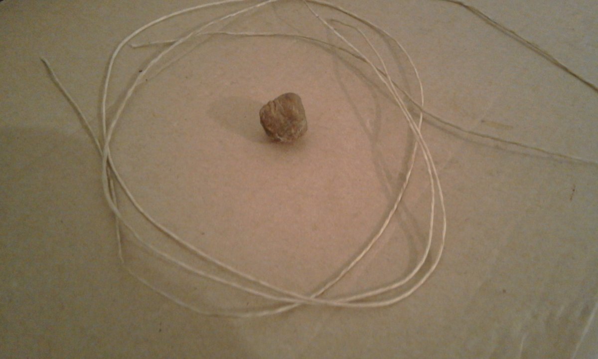

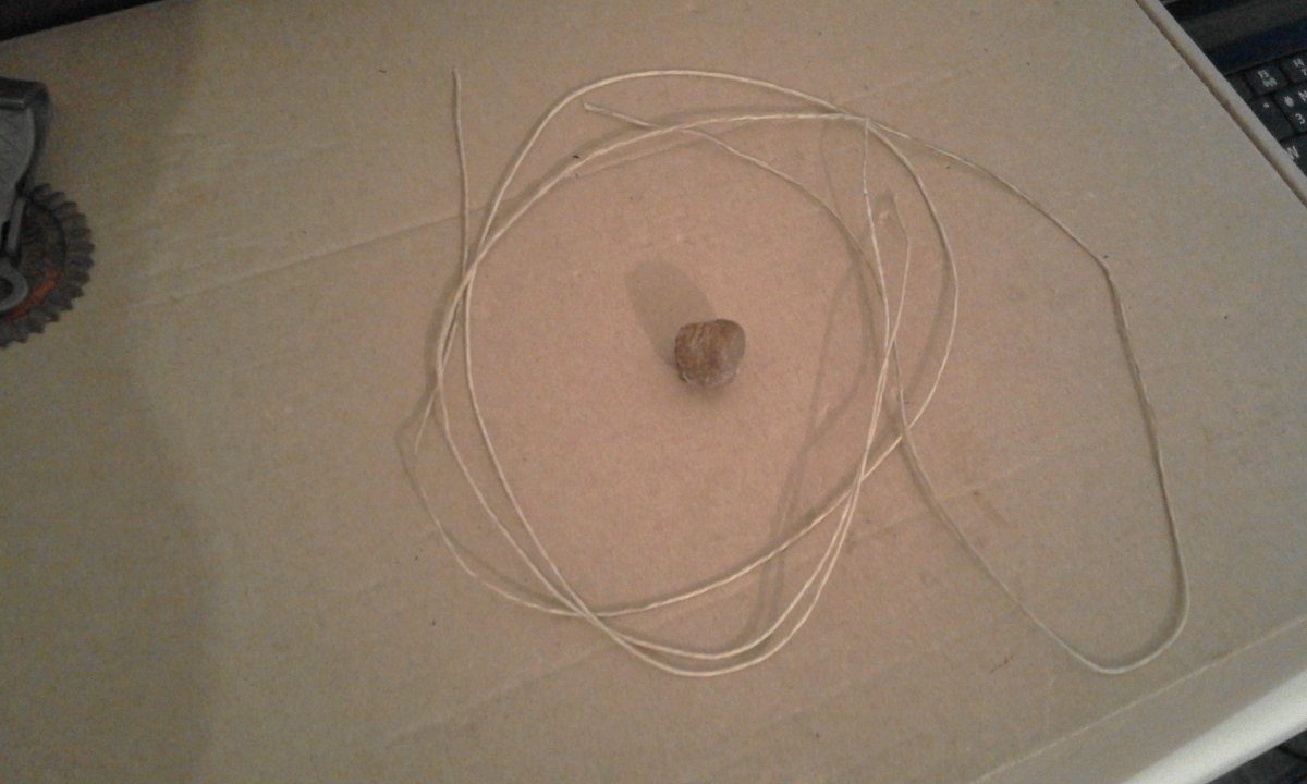

    Нить, отдельная песня. Моя нить никуда не годится. На прочность кажись хорошая но при завязке узла рвётся. Решил заменить.
    Выход это БИНТ.
    Взял полосу бинта длинной около 1.2 метра, вытащил по одной нити все длинные, сложил три верёвочки и провощил.
    ВОСК.
    Воск брал прямо соты с мёдом, мёд вымывал тёплой водой.
    Скрутил нити толщиной около 1 мм и натирал воском, получилось в среднем 0.8 мм.
    В связи с тем что мой воск без всяких очисток то он чуть темноват и хорошенько красит нить. Не старит сильно но подкрашивает.
    Маленький скатышек на двух последних фото это мой воск. Перед тем как таким стать это был не маленький кусочек сот с мёдом.

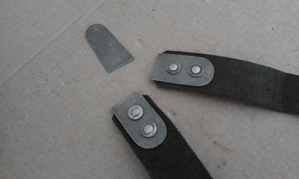

    Продолжу друзья. Чтоб не было иллюзий что всё идёт всегда гладко. (Проблема) возникла не только с нитками но и с металлом. Металл лежал месяцы и я был уверен что всё в порядке, но оказалось слишком сталистый и в ответственный момент треснул.

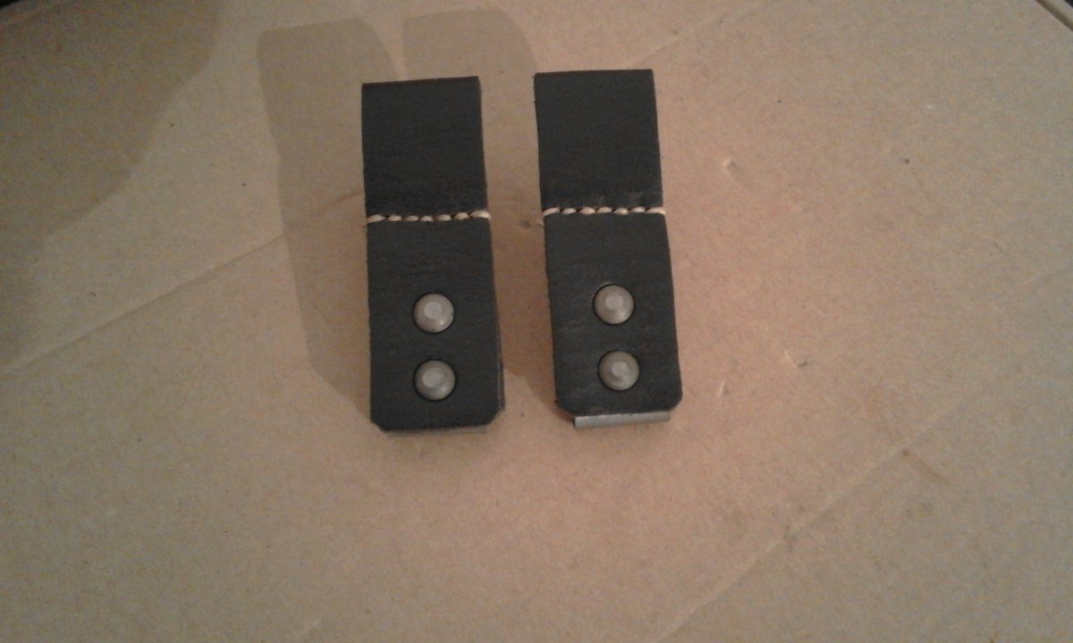

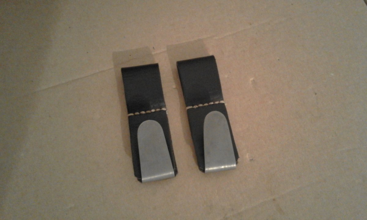

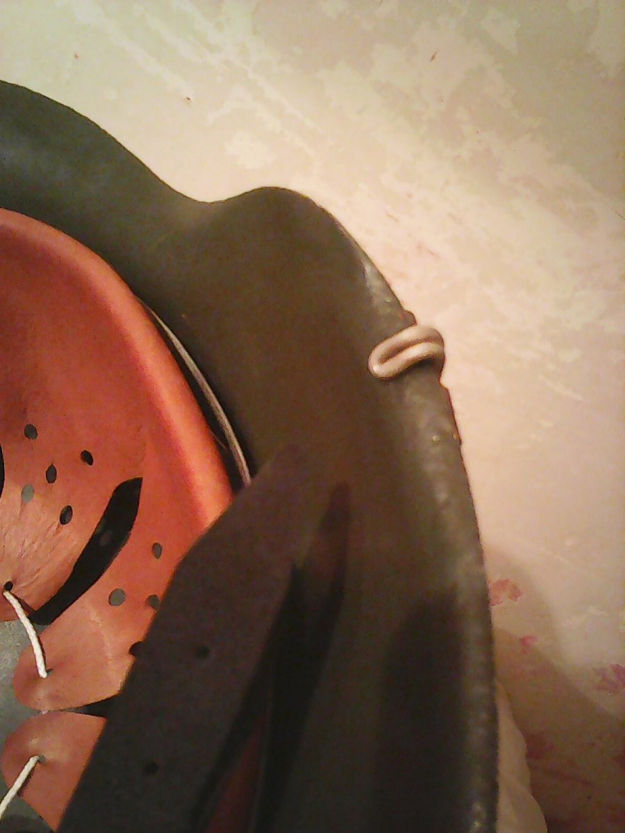

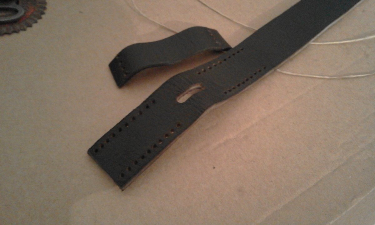

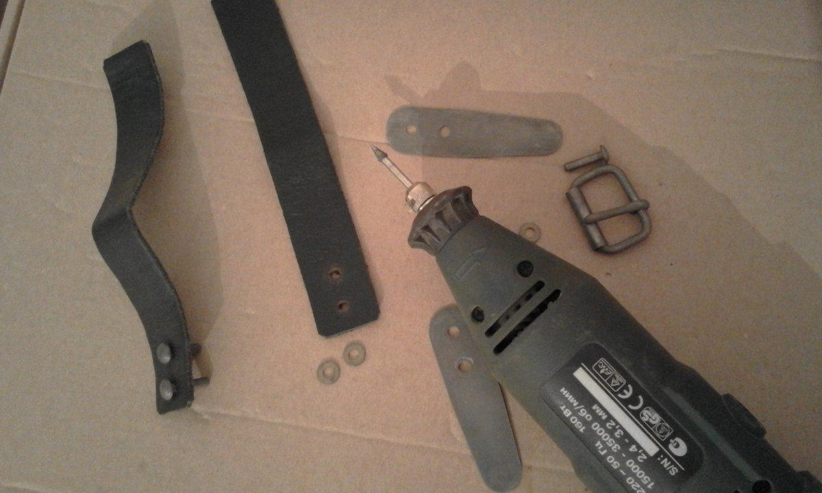

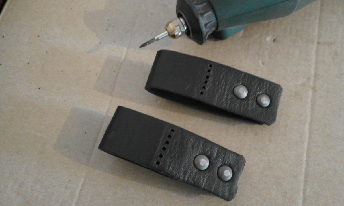

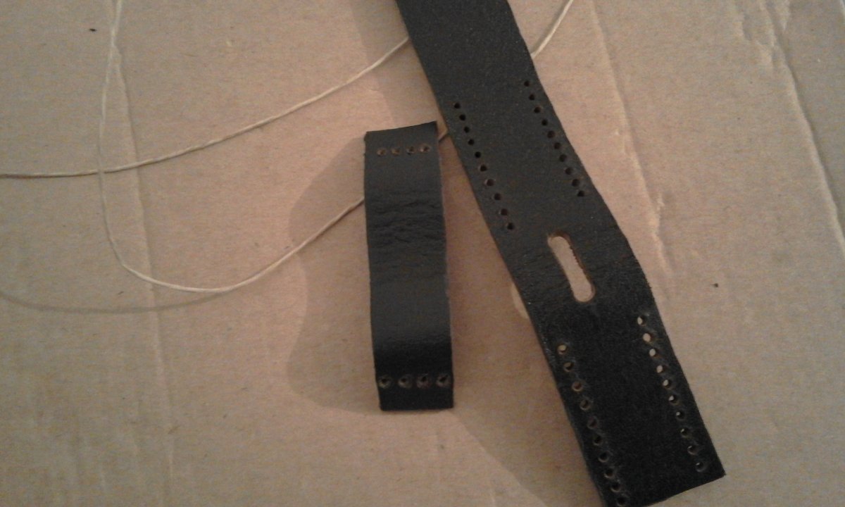

    И так зацэпы. Отверстия в коже делал дреммелем, очень удобно, из минусов вонь от горелой кожи.
    Остальное на фото по порядку. Отверстия под нить делал дремелем с алмазной насадкой. (минус вонь). Прошивал иглой швалей.
    Dimas199, RIHARD 77, Стрипа та 6 іншим подобається це.

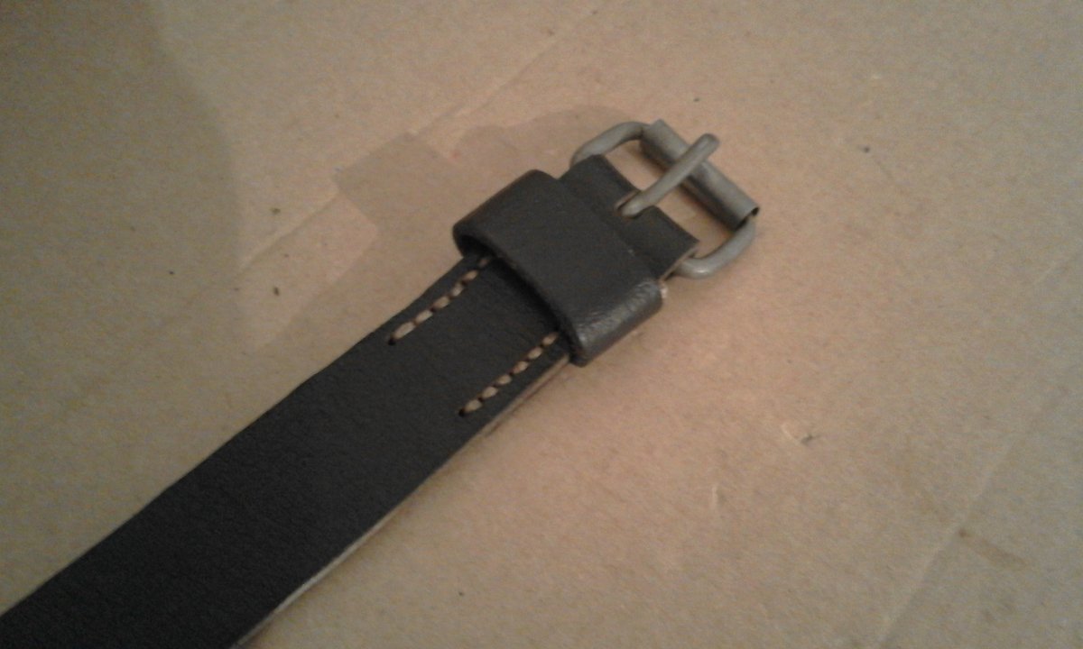

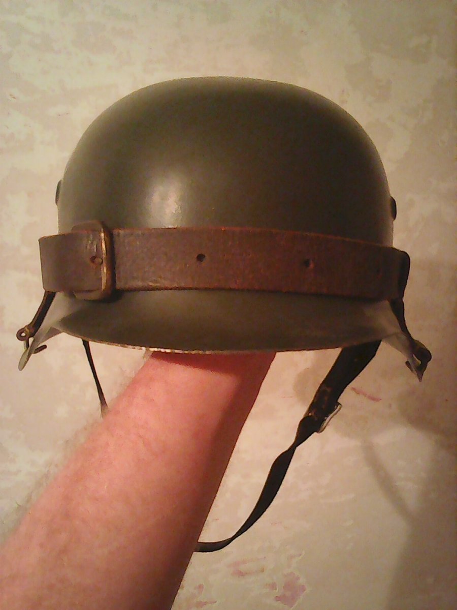

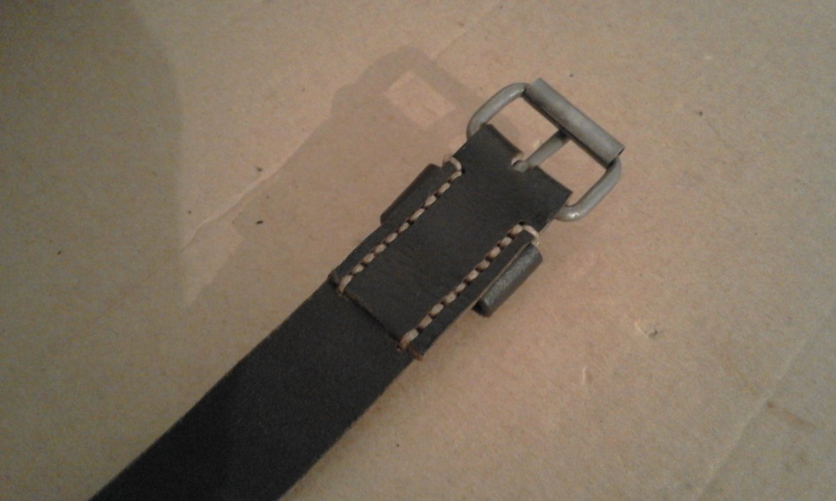

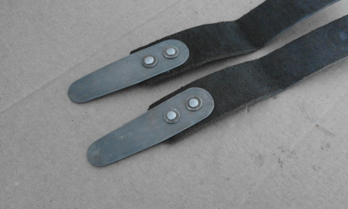

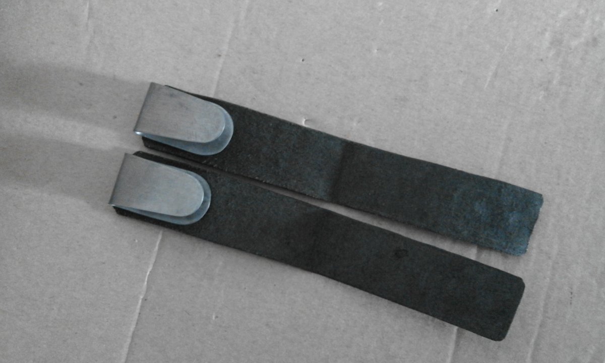

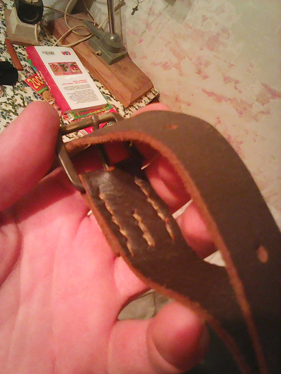

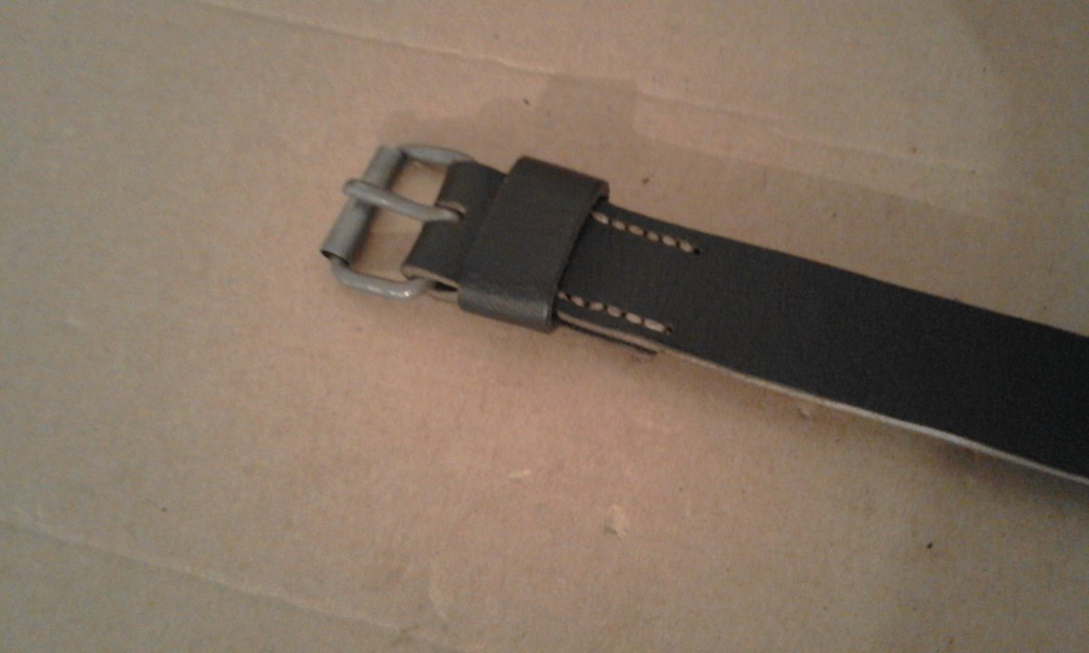

    Крепление пряжки. Под язычок просверлил дремелем два отверстия и между них лишнее вырезал скальпелем.
    Под нитки отверстия делал дремелем тонким алмазным буром (шила не было под рукой а мастерить хотелось).
    Dimas199, egoiste, RIHARD 77 та 7 іншим подобається це.

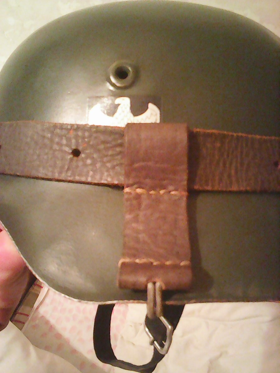

  26. 663
    663 ✠ Moderator
    17
    7.584
    Україна.

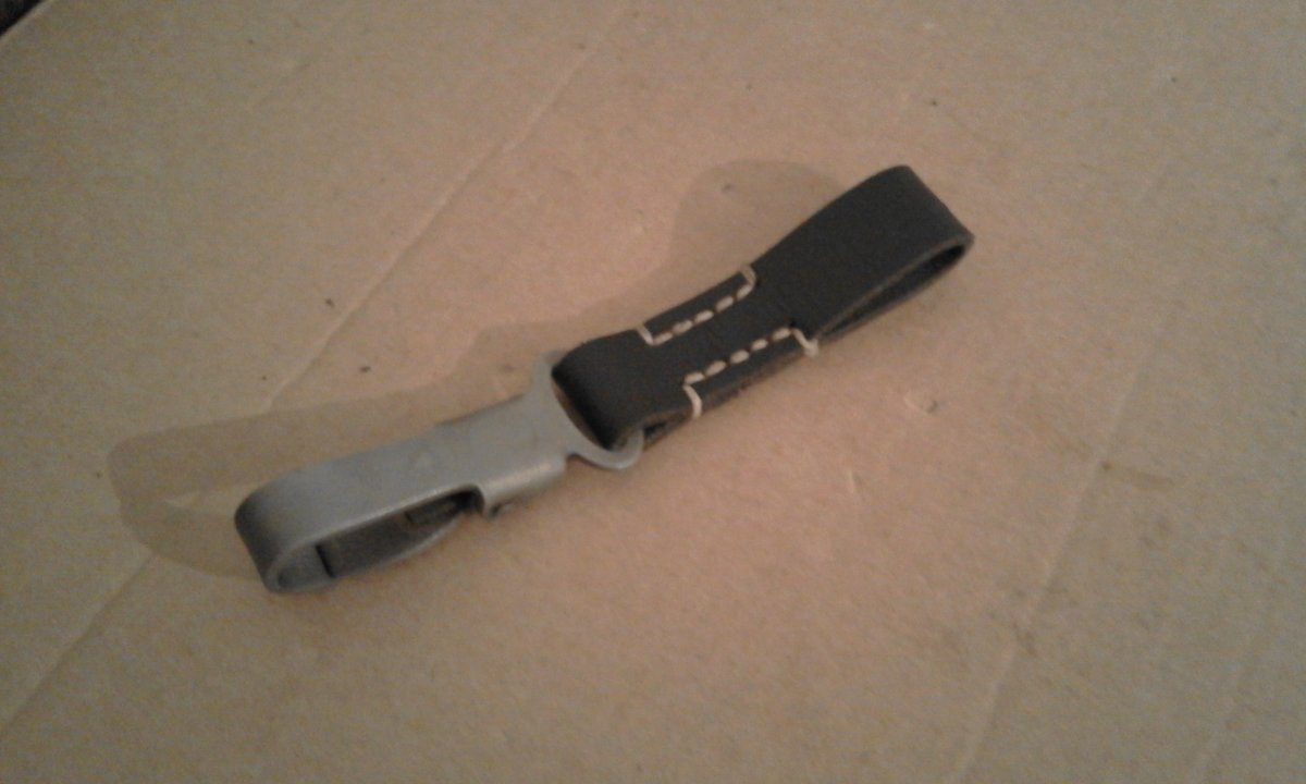

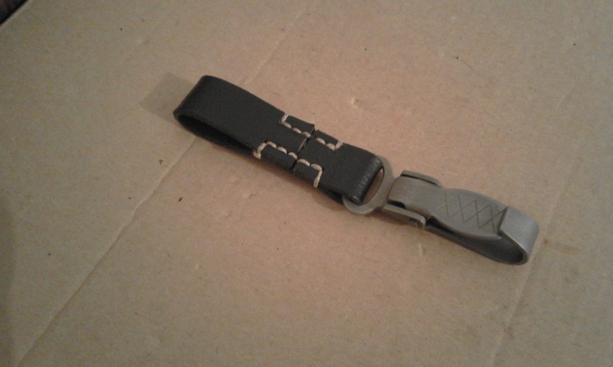

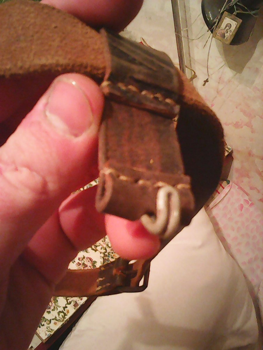

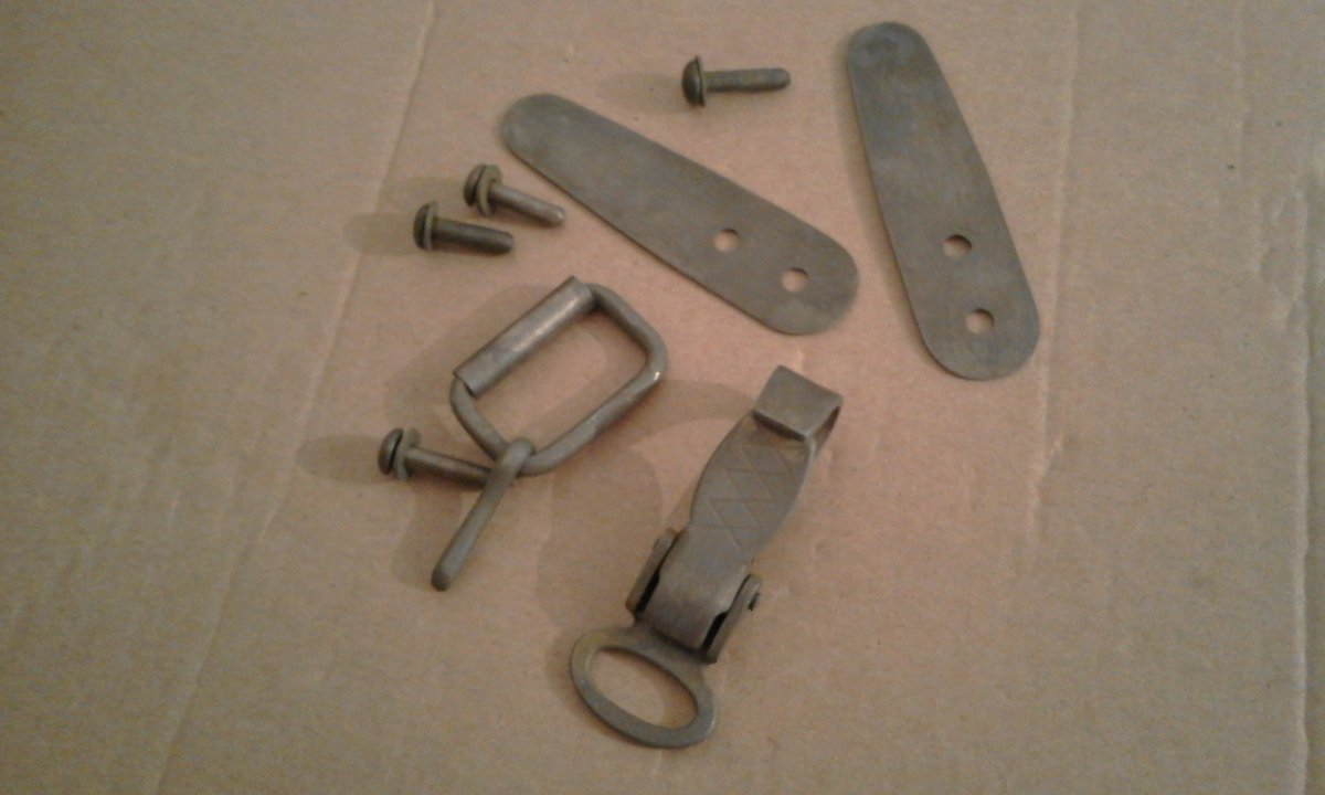

    Карабин. После окончательной сборки чуть растрепаю девайс и швы уляжуться как надо, ровненько и аккуратно.
    egoiste, RIHARD 77, Стрипа та 6 іншим подобається це.
