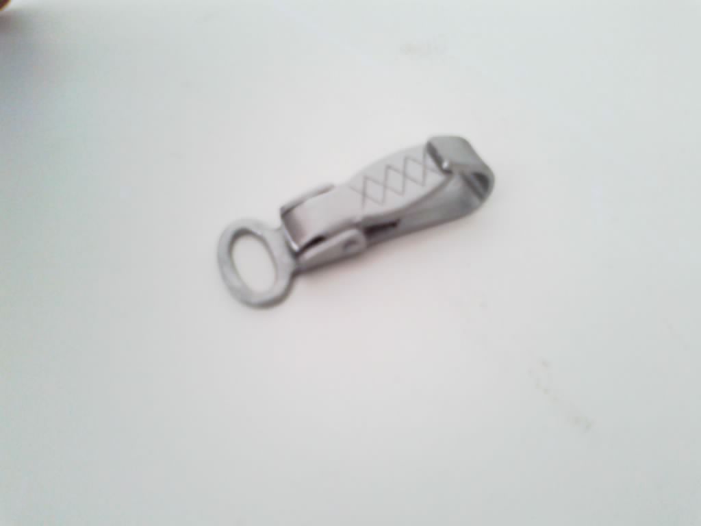

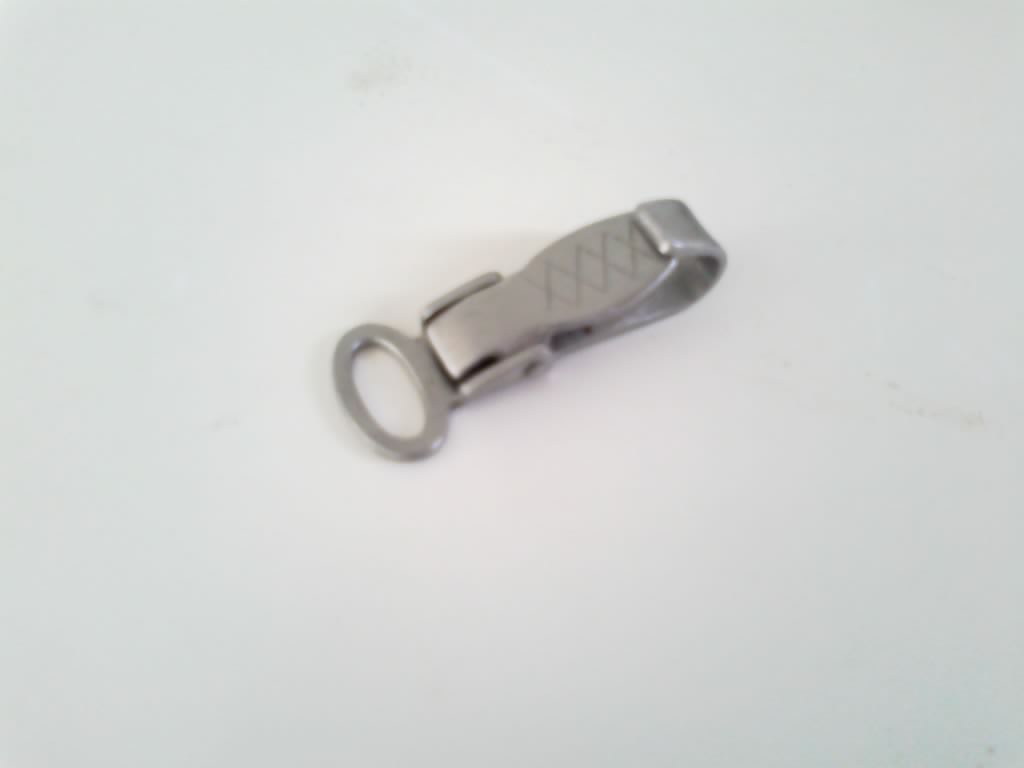

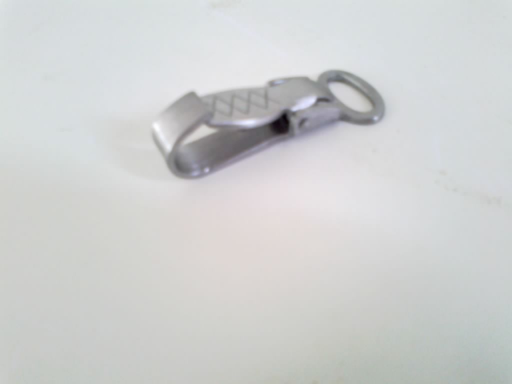

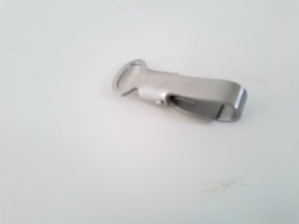

    Карабинчик на бис. Всё отшлифовал и собрал воедино. Ось расклепал и аккуратно зачистил. Такие вещи делаю только днём, в комнате при свете лампы не заметны царапинки от наждачной бумаги и получается не эстетично.

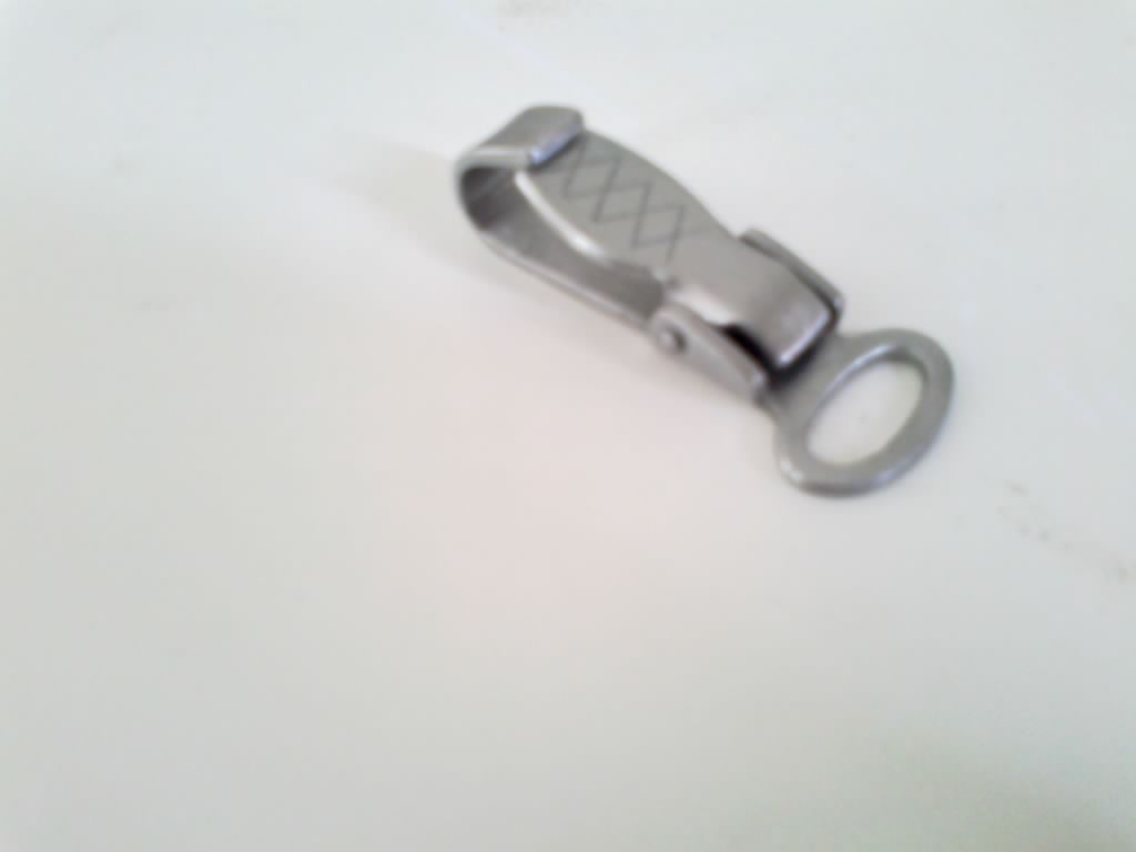

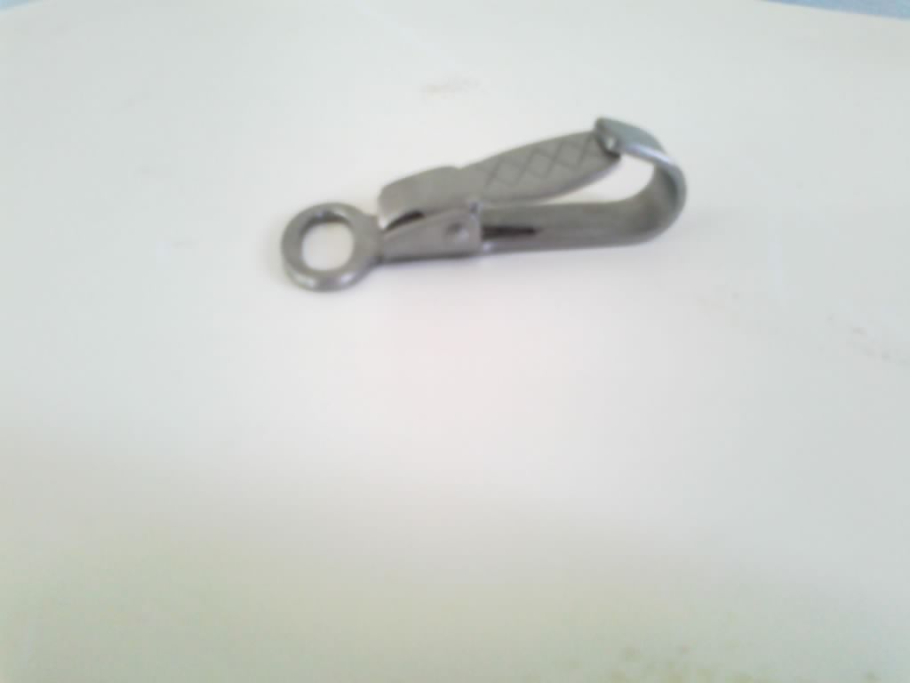

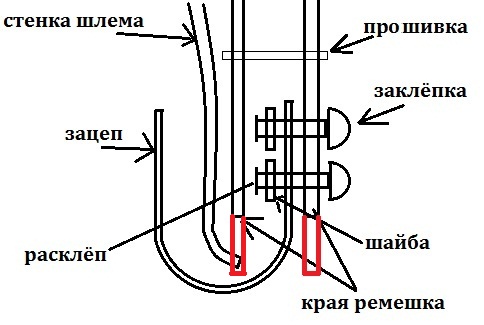

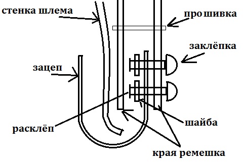

    Хочу уточнить несколько моментов. Накидал схему, там всё правильно ?.
    Металлический зацеп соединяется только с одним концом кожи ?.
    Шайба только с одной стороні там где пластина ?.

    Всё правильно Олег! Внутренний хляст ремешка "свободен" и защищает шлем от потертостей заклепками.Только шляпки заклепок я делал плоскими...чтобы поменьше было выпуклостей...Ну это кому как нравится)))

    Я бы добавил,что края ремешка должны быть чуть длиннее,чем на схеме,чтобы избежать соприкосновения крюка с внешней стороной шлема,а так все wunderbar!

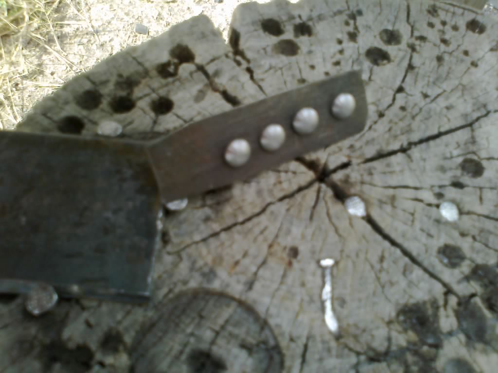

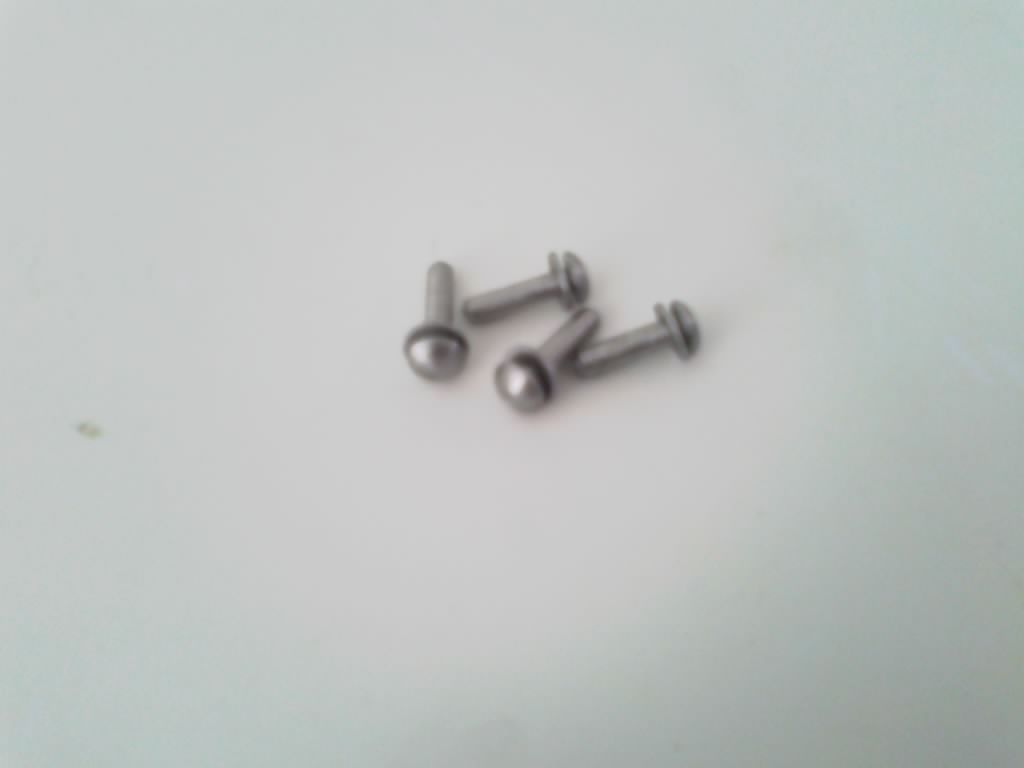

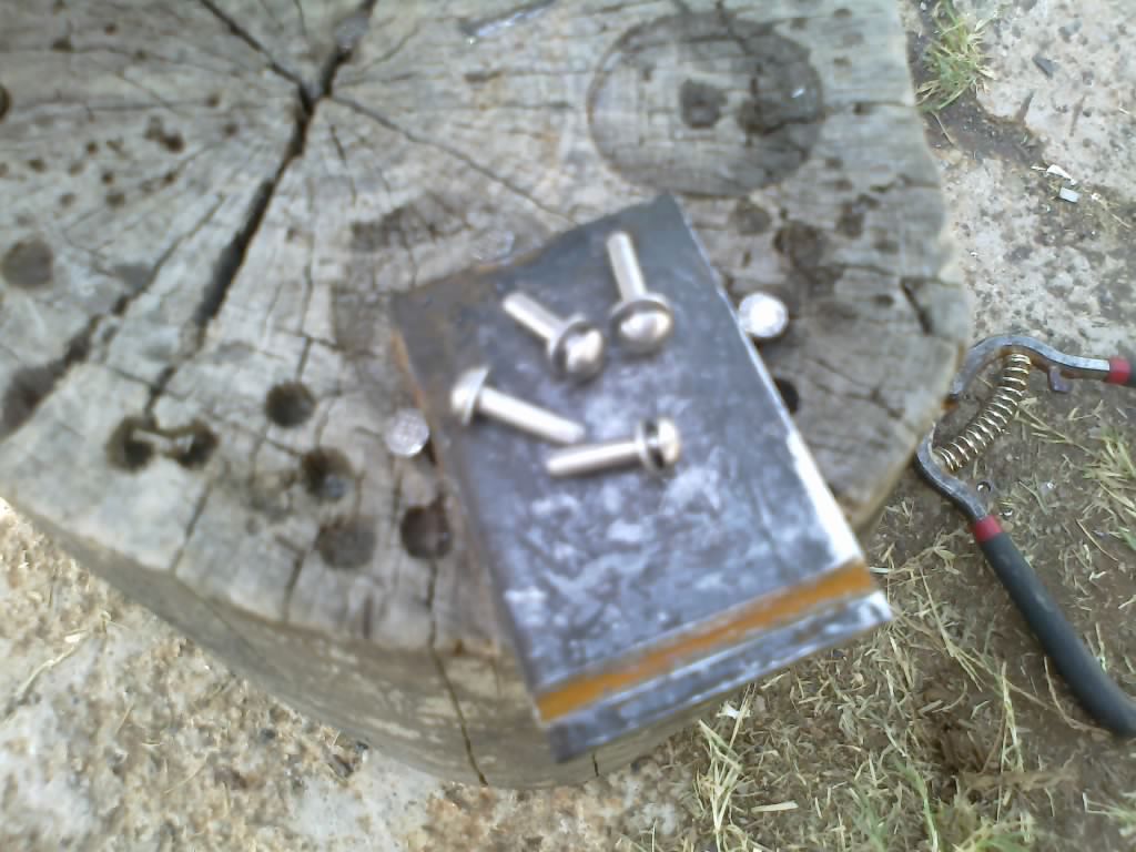

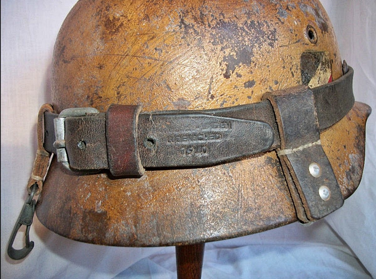

    Спасибо Саша. Я заклёпки уже смастерил (сей час скину на обозрение). Мне заклёпки на оборот нравятся чуть выпуклыми. И если уже подрожать переноске на фото , так уже подрожать. Я шляпки даже чуть выше чем на фото сделал, на тот случай если они при расклёпе в кожу чуть врежутся.

    Замечание хорошее, только я эту схему состряпал лишь для того чтоб уточнить последовательность деталей. А в общем всё правильно, если рисуешь то рисуй правильно, чтоб и другим пригодилось. Учту, а то я только о себе думал.

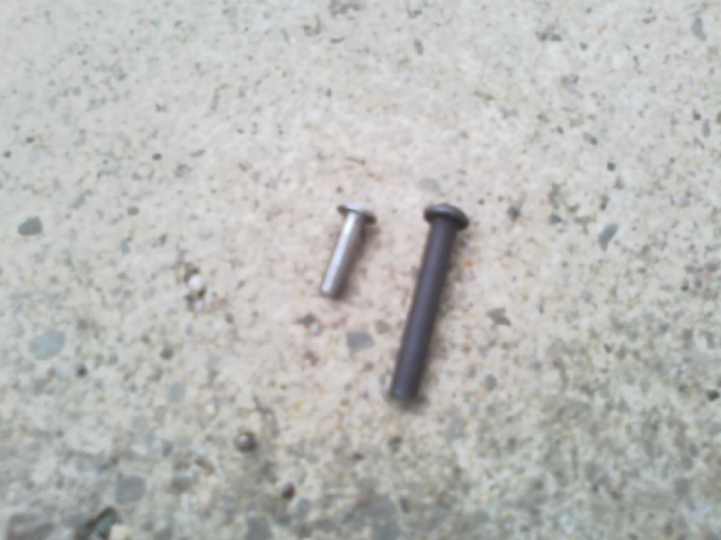

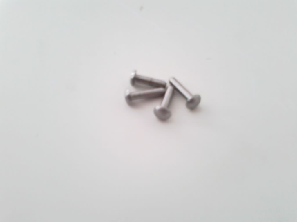

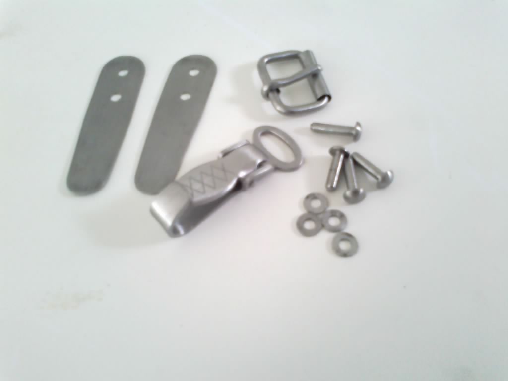

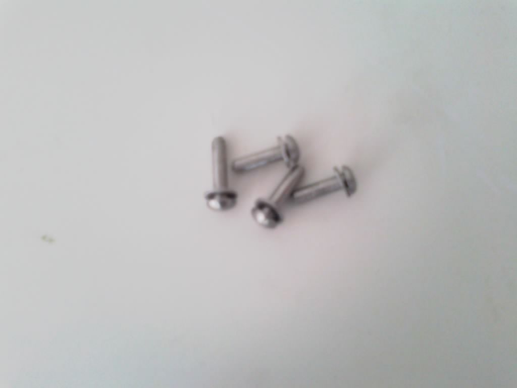

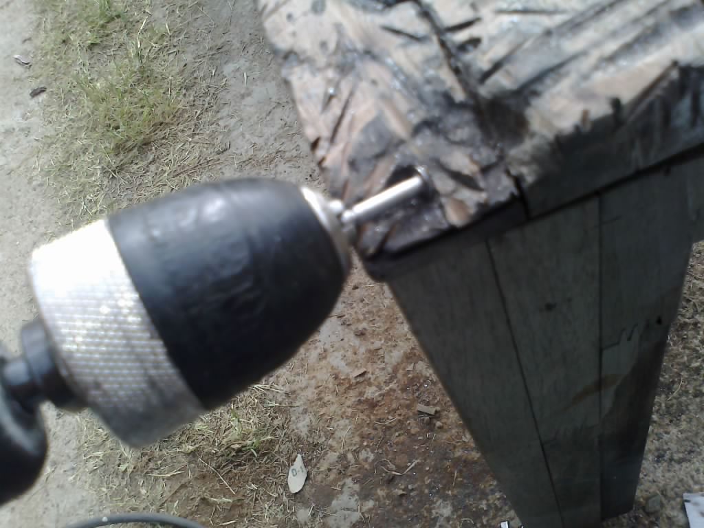

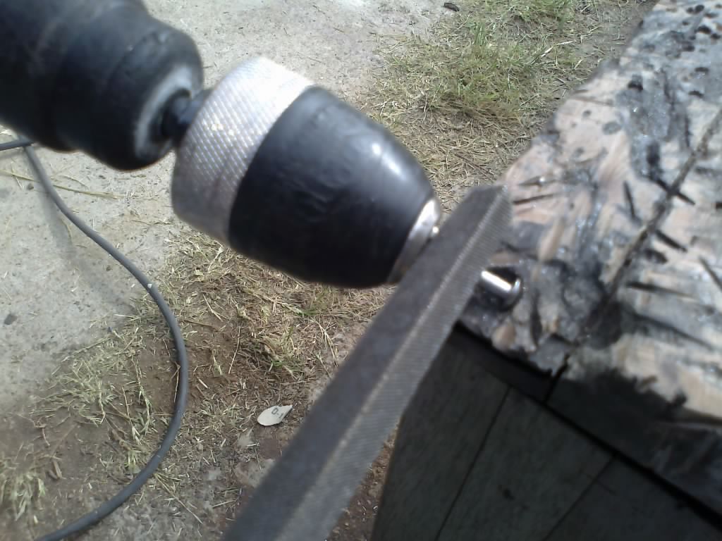

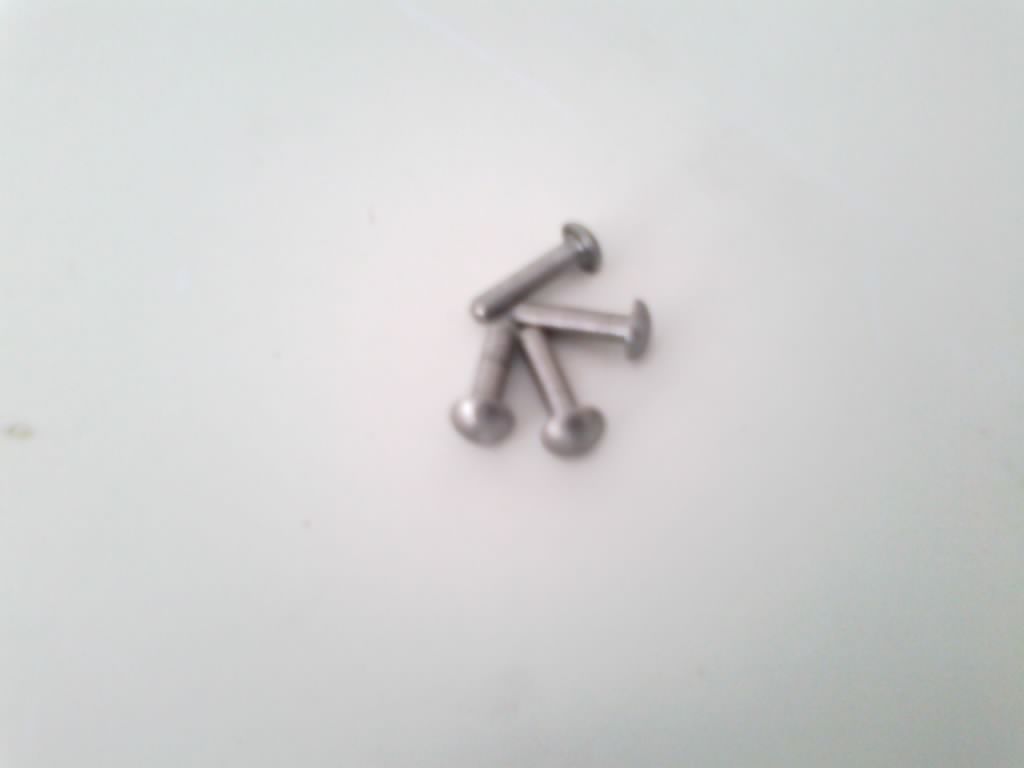

    Заклёпки делал из заклёпок по больше. Хотелось чтоб шляпки были по 8 мм, кажись так красиво будет. Ножка 4 мм. шляпка 8 мм. Сочил на дрели ножку под 4мм и снял лишнее с шляпки. Прошёлся наждачкой прямо на дрели при оборотах.
    Dimas199, Стрипа, Поліщук та 5 іншим подобається це.
  17. 663
    663 ✠ Moderator
    17
    7.584
    Україна.

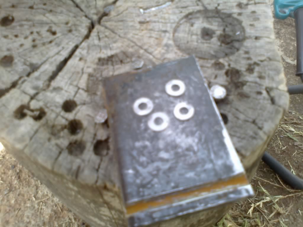

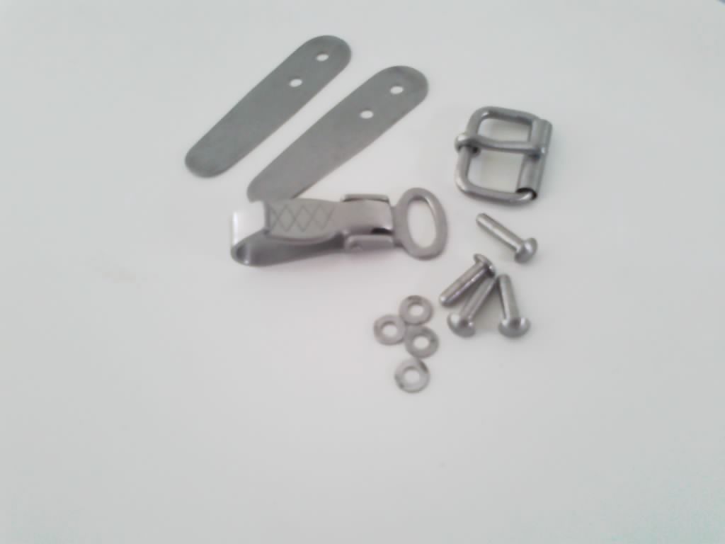

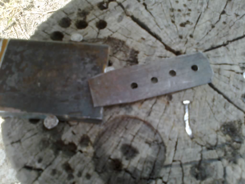

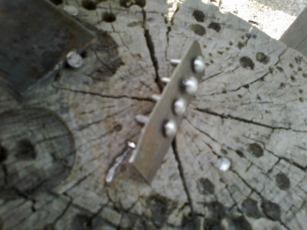

    Шайбы делал по 9 мм. Отверстие 4 мм. На листе просверлил четире отверстия, вставил заклёпки , обрисовал, вырезал ножницами, прошёлся надфилем и всё шлифанул.
    Dimas199, Стрипа, Поліщук та 4 іншим подобається це.
  18. 663
    663 ✠ Moderator
    17
    7.584
    Україна.
    На бис весь обвес в сборе.
