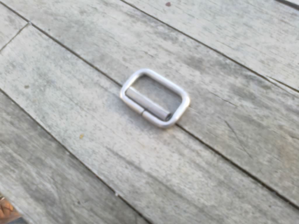

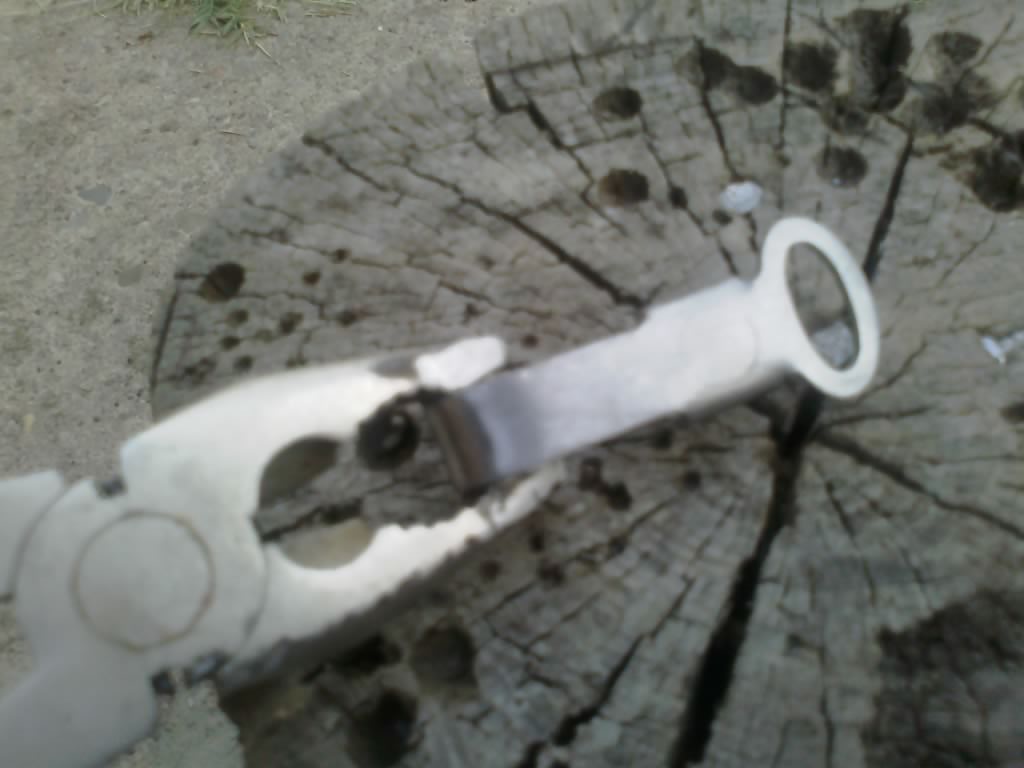

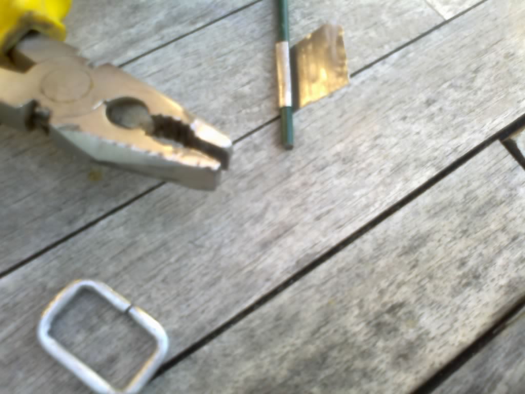

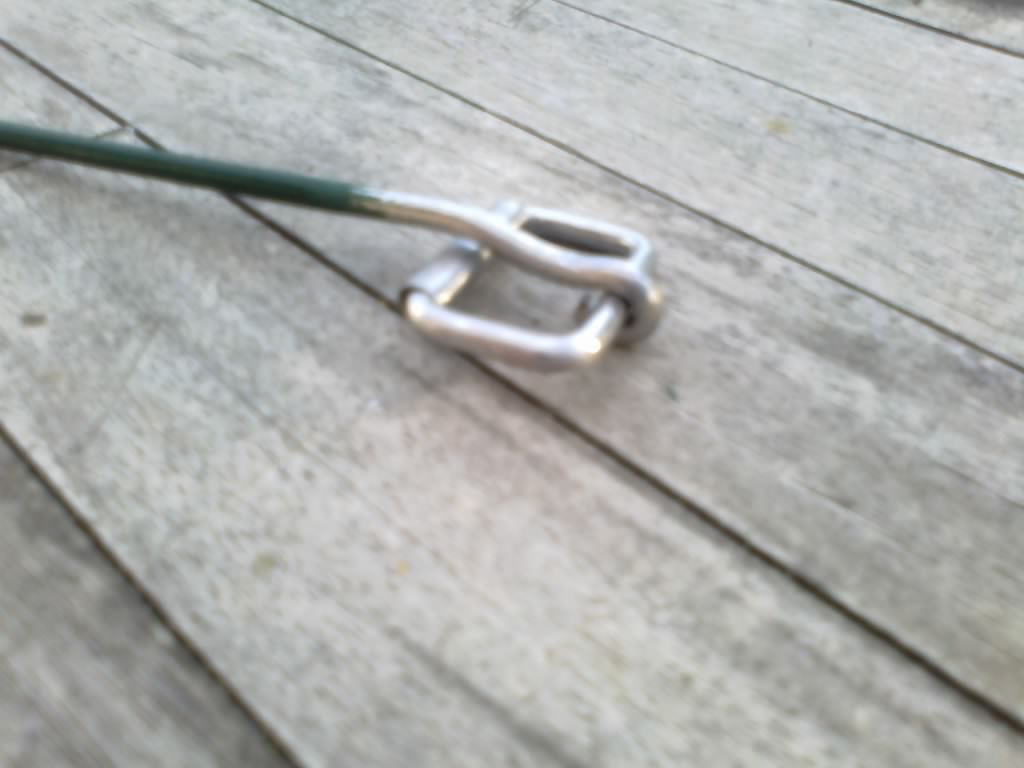

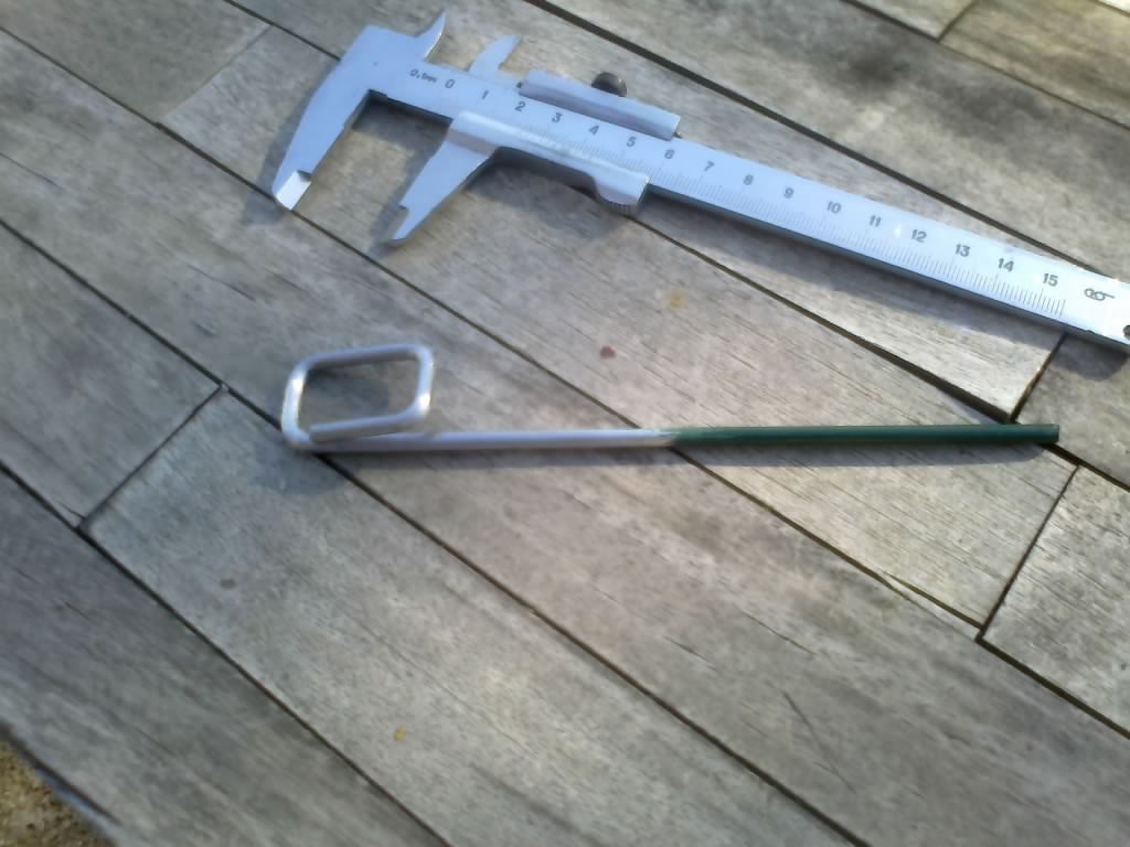

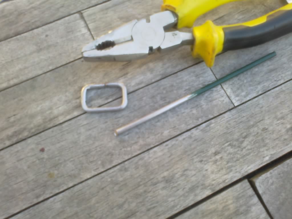

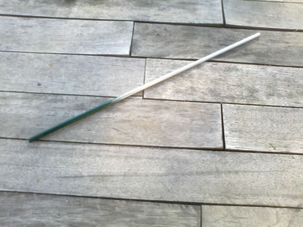

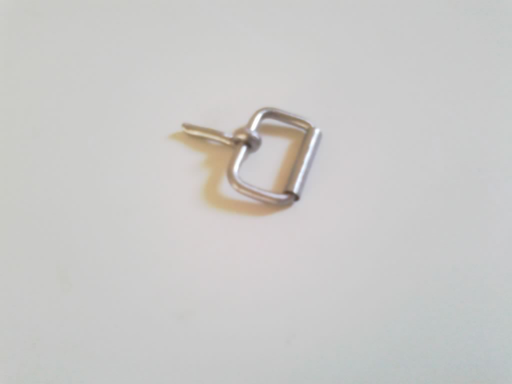

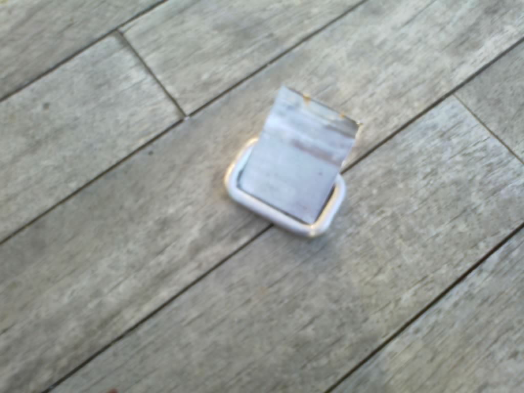

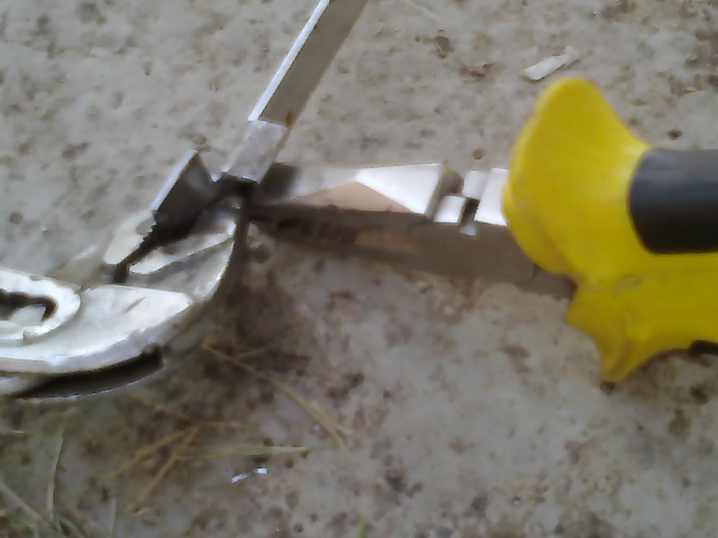

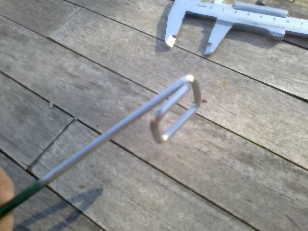

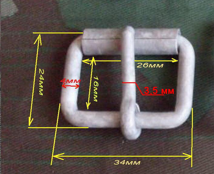

    Пряжка, вещь пустяковая но и её искать не стал. Хотелось сделать по размерам данных в теме. Хочу чтоб переноска в меру возможностей соответствуала желаемым размерам. Всё по детально. Рамка, делал из проволоки от забора толщиной 4мм (материал выбран неудачно, сильно сталистая и тяжело гнётся). Согнул плоскогубцами в нужную форму, лишнее отрезал. Отрезар не на сквозную а сместив, чтоб края сошлись. Всё выровнял.

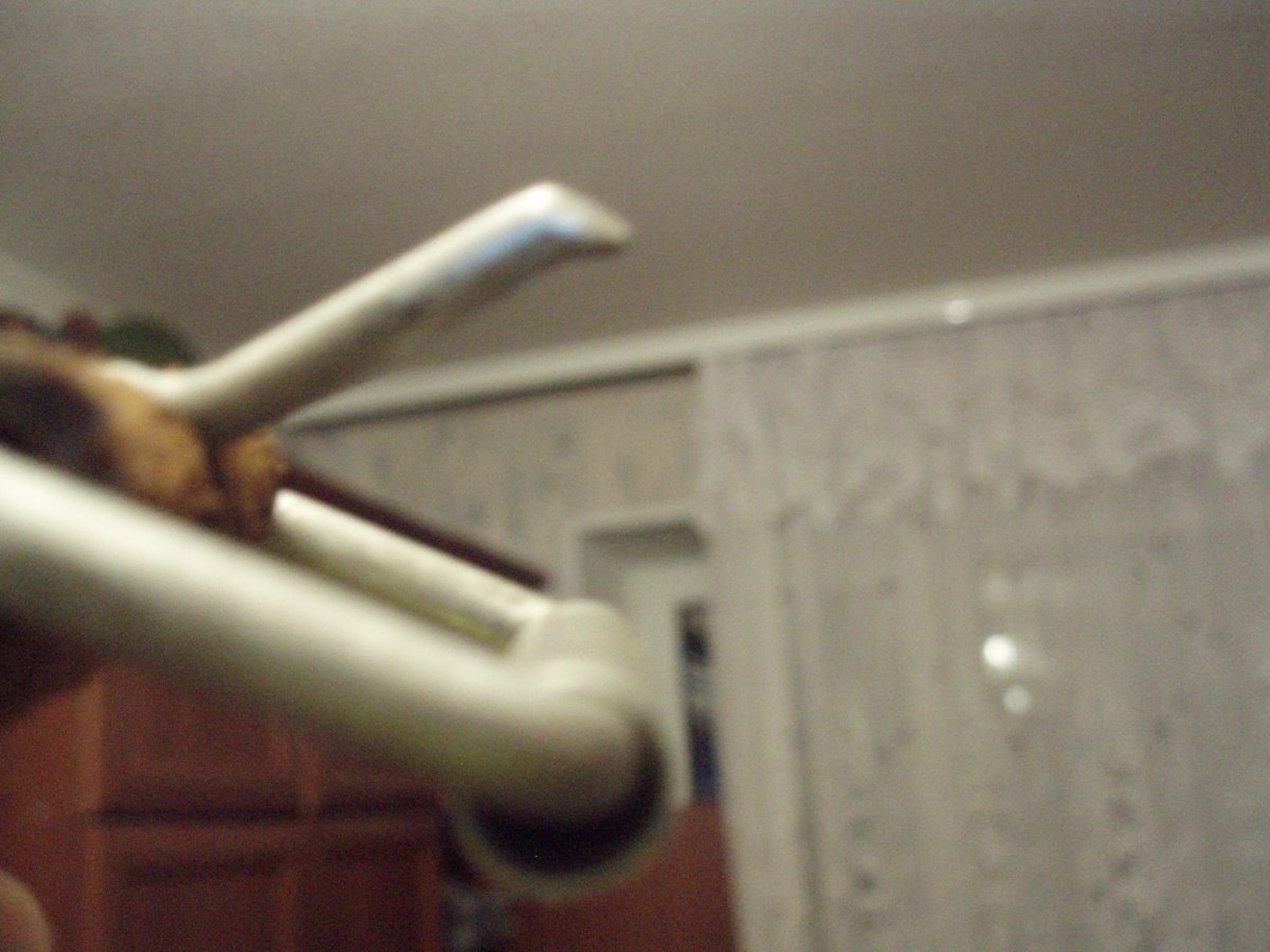

  4. Александр Лемешко
    Александр Лемешко Major
    2.692
    Sumy

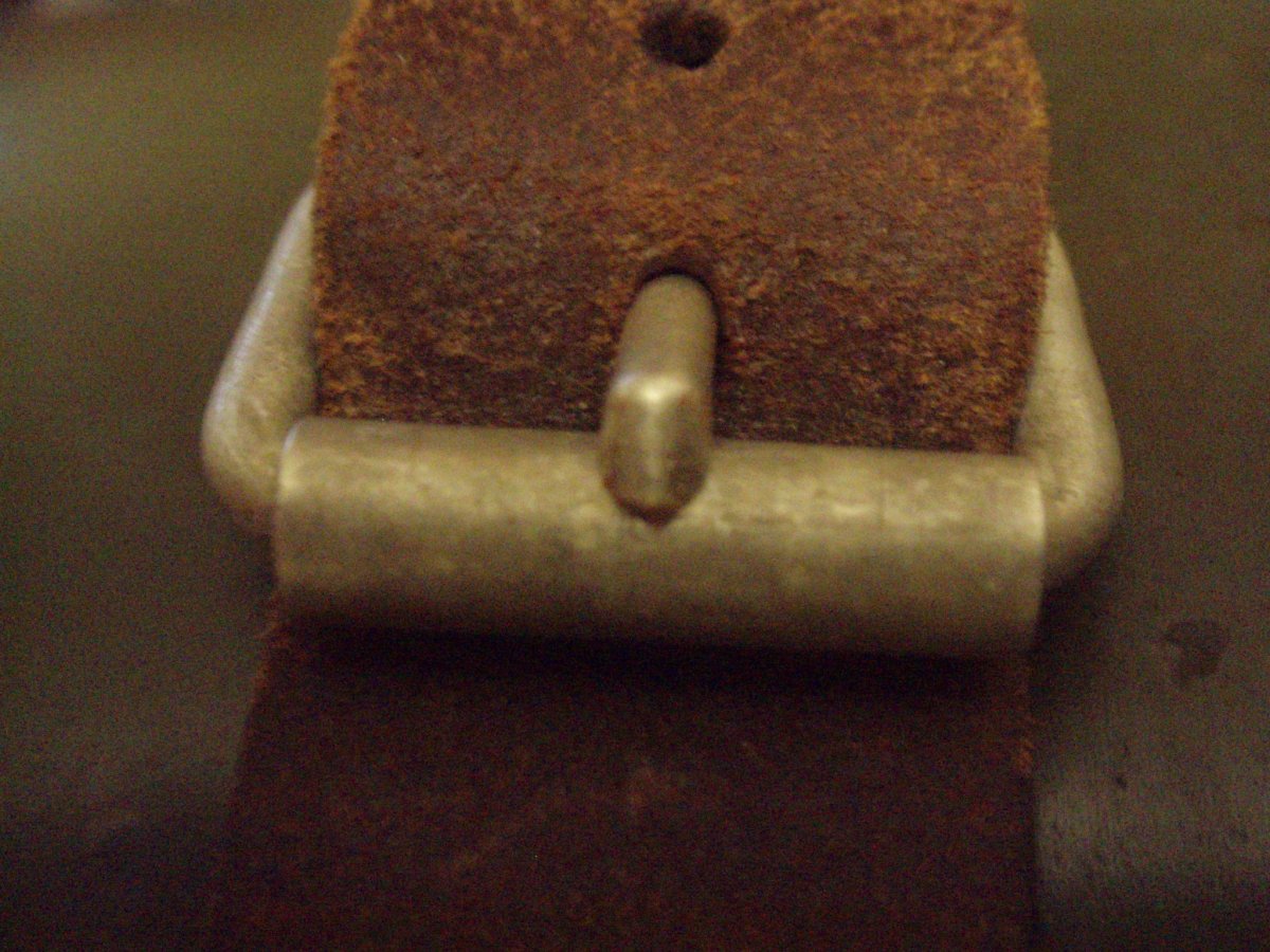

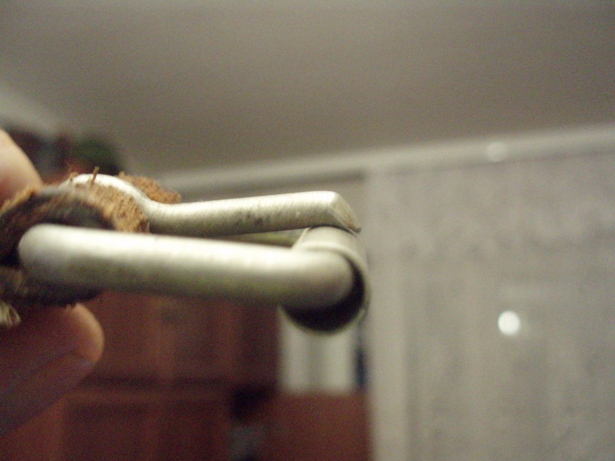

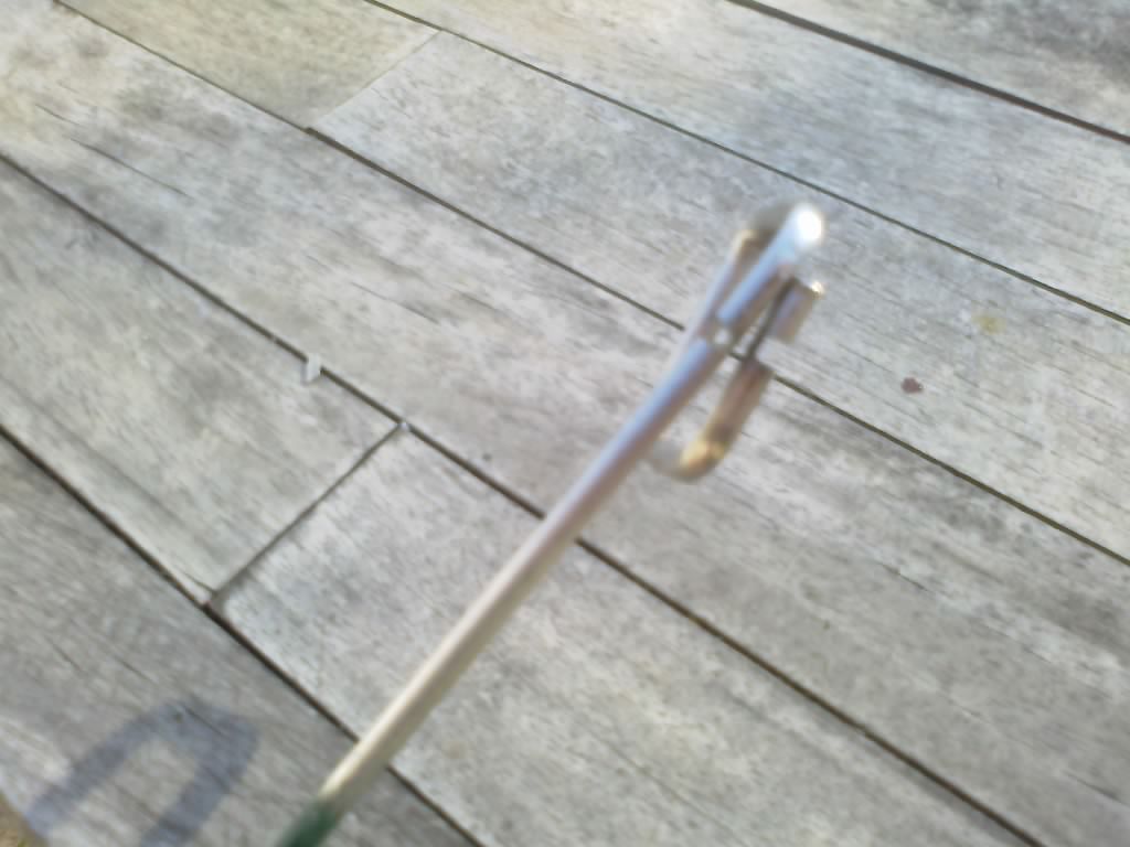

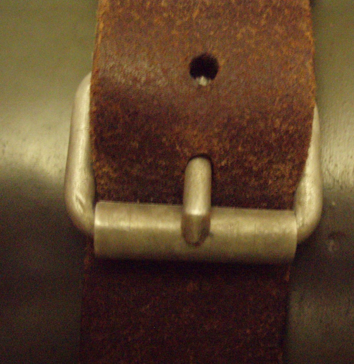

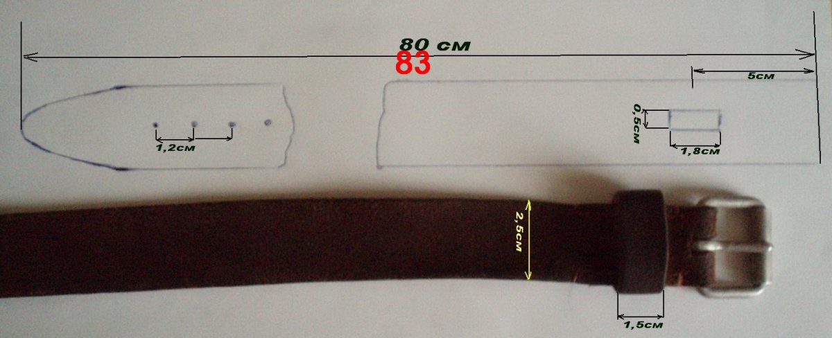

    Молодец Олег!!! Я дико извинюсь, что влажу и нарушаю последовательность вложений..Давно хотел внести поправку в длину ремня..Я думаю ,что длина 80см коротковата для 64 размера. Тройку см накинуть,будет смотрется эстетичней..Соответственно по 2 см набрасывать к длине , на каждый следующий размер.
    ........сразу добавлю фото ещё одного вдаль смотрящего.Карабин по-видимому на клюве))
    Dimas199, Стрипа, Поліщук та 3 іншим подобається це.

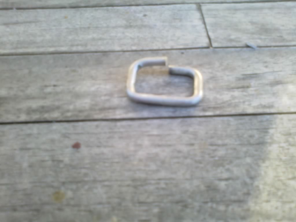

  5. 663
    663 ✠ Moderator
    17
    7.584
    Україна.

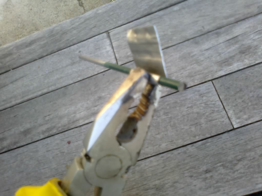

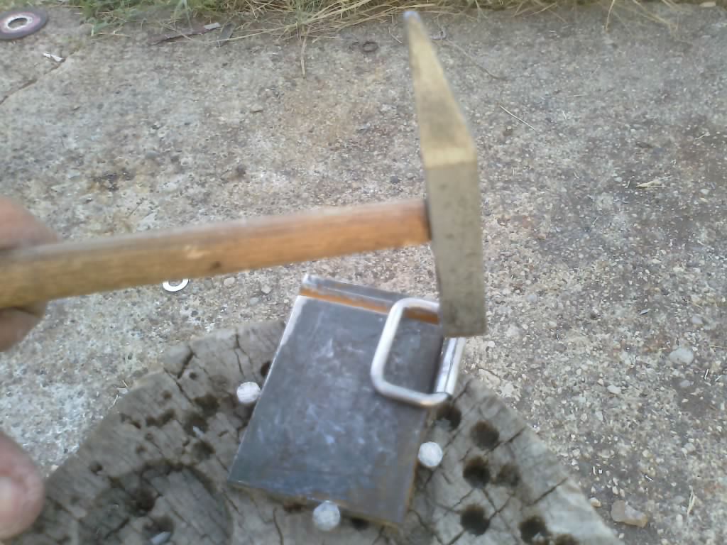

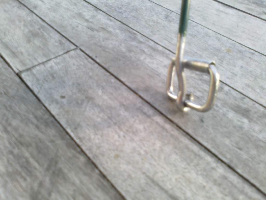

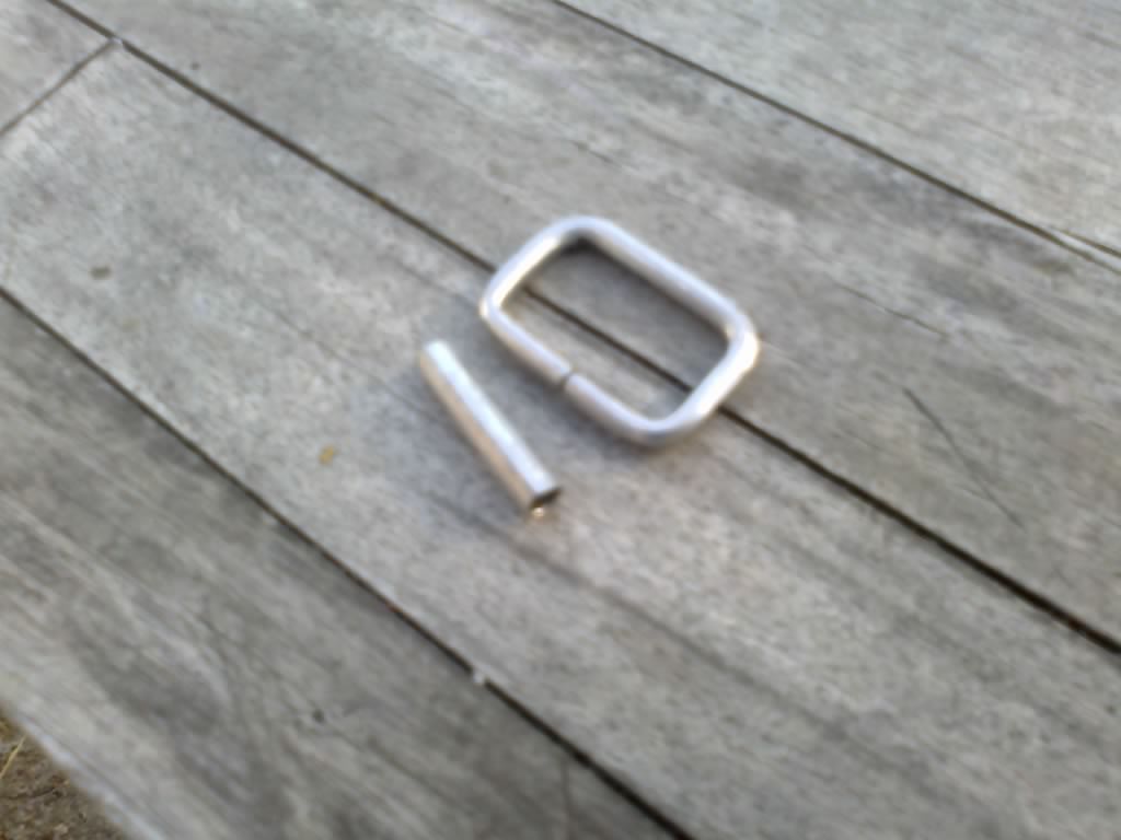

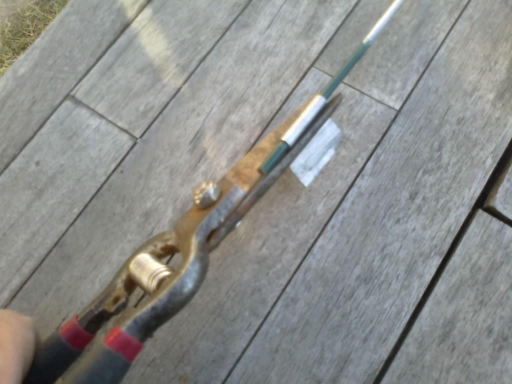

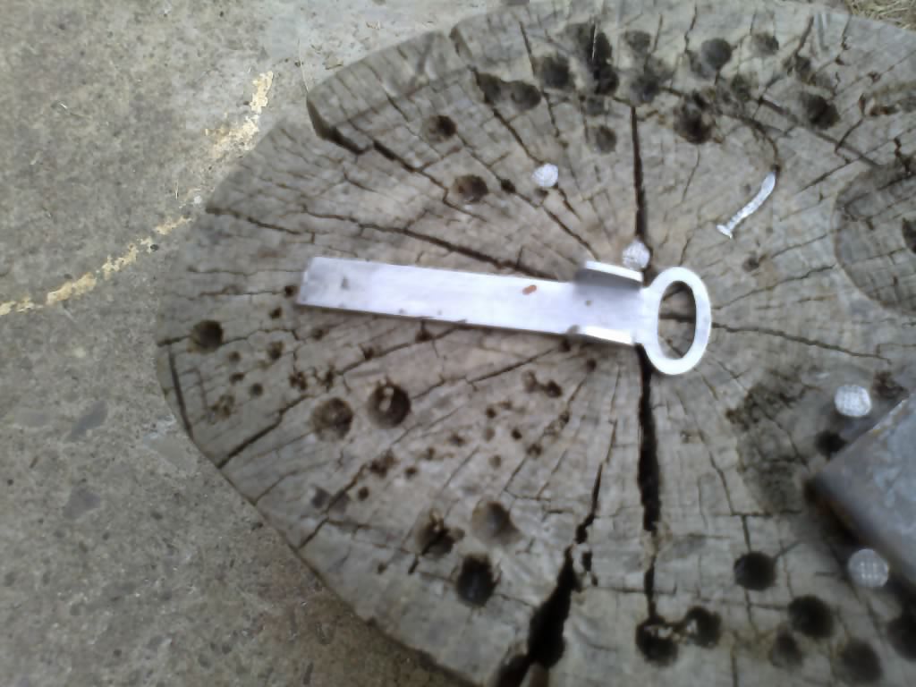

    Следующая деталь, делал из листа металла. Для начала вырезал полоску по ширине внутренней части рамки. Плоскогубцами скрутил на том же прутке от которого отрезал на рамку, только следует учесть что на моём прутке защитный слой краски в пол миллиметра. Для такого дела хорошо подошло бы сверло на 5 мм.
    Некоторые нюансы. Чтоб трубка хорошо сошлась, скручиваем её так чтоб заготовка не обвернула 1 мм пруток и потом отрезаем лишнее. Так будет видно сколько отрезать и всё хорошо сойдётся.
    После того как установили( трубочку) она будет никакая(кривая). Чтоб выровнять надо поставить рамку так чтоб часть с трубкой свисала с основания (последнее фото) и ровнять молоточком на самой стороне рамки, проворачевая по кругу. Всё будет супер.
    Стрипа, Поліщук, Andrej.An86 та 5 іншим подобається це.

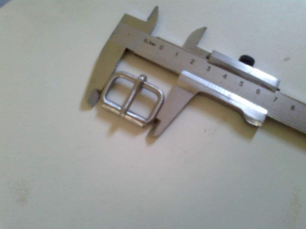

  6. Александр Лемешко
    2.692
    Sumy

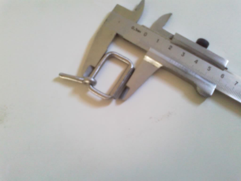

    Олег,раз ты делаешь пряжку ,добавлю пропущенный ранее промер.
    Стрипа, Поліщук, RIHARD 77 та 2 іншим подобається це.
  7. 663
    663 ✠ Moderator
    17
    7.584
    Україна.

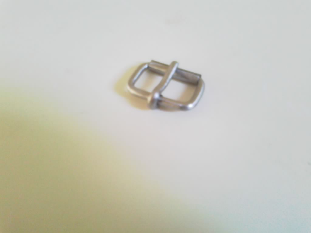

    Спасибо, лучше во время чем никогда. Ну вот теперь придётся язычок стачивать.

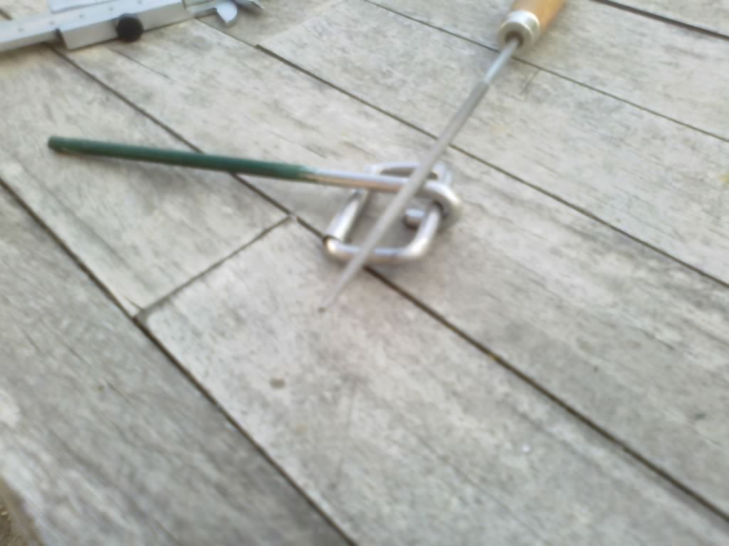

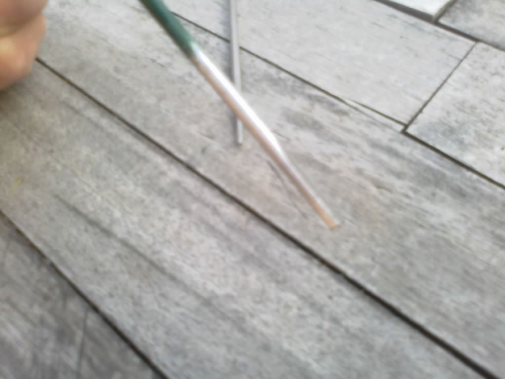

  8. 663
    663 ✠ Moderator
    17
    7.584
    Україна.

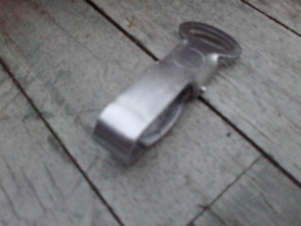

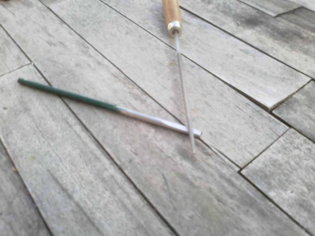

    Язычок, делался просто по фото. Первым делом следует сточить проволоку где то одну пятую, это будет посадочное место. Грани которые получились чуть снять. Загнуть вокруг стороны рамки. Следующий шаг обратный загиб. Перед загибом чуть пройтись круглым надфилем, именно в месте где хотите чтоб согнулось. Отрезать язычок в размер и всё обработать надфилем. Получилась вот такая пряжка и главное желаемых размеров. (язычок сей час исправлю, пройдусь надфилем и наждачкой).
    Dimas199, Стрипа, Поліщук та 8 іншим подобається це.
  9. Александр Лемешко
    2.692
    Sumy
    За тобой не успеваю)))Хотел продемонстрировать кончик языка....

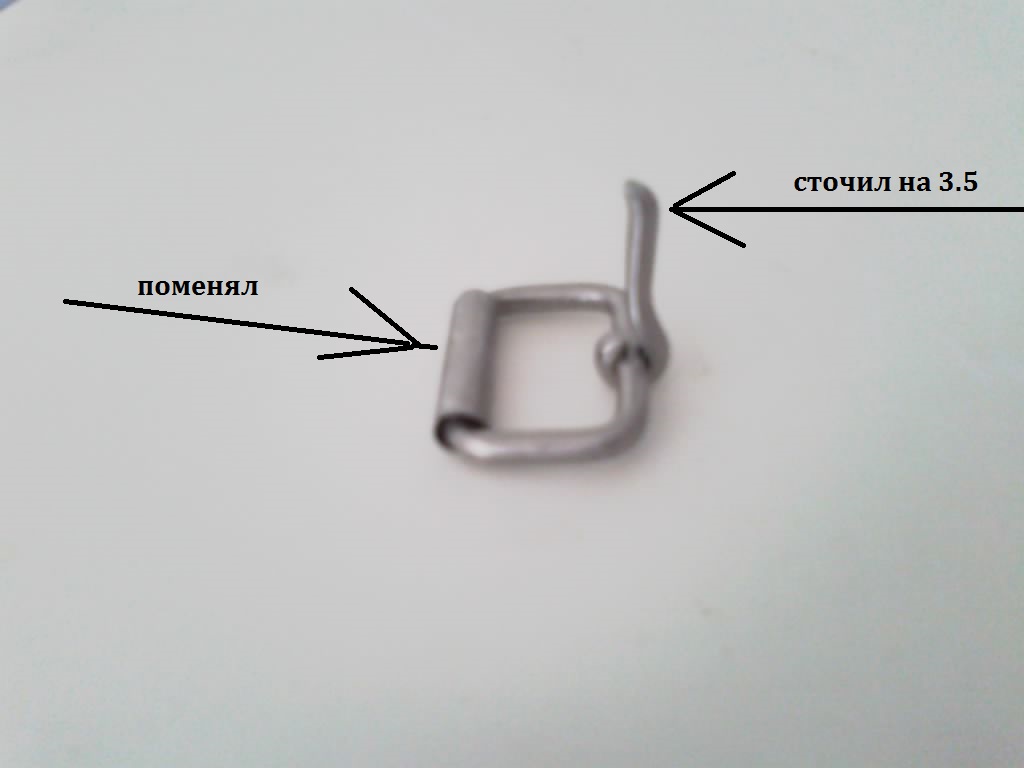

  14. 663
    663 ✠ Moderator
    17
    7.584
    Україна.

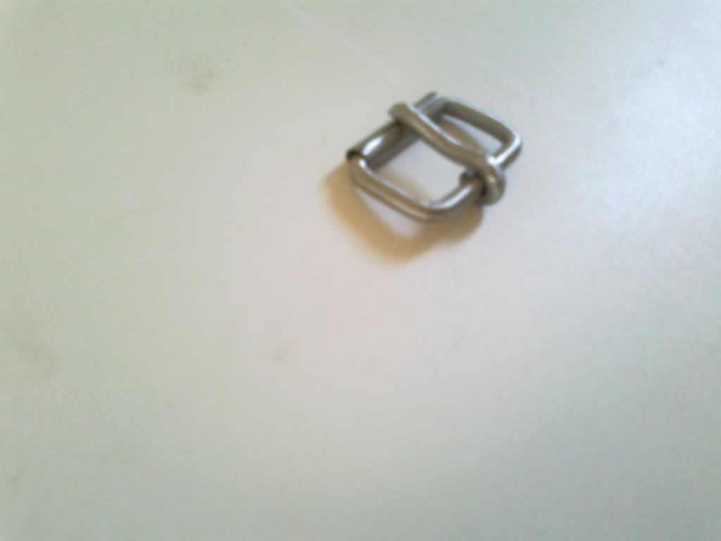

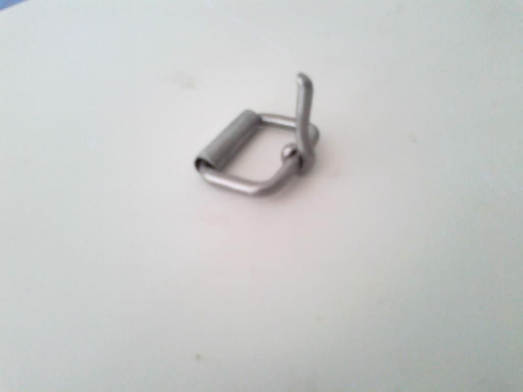

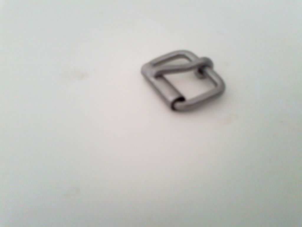

    Общими усилиями, были внесены кое какие изменения в пряжку. Первым делом сточил язычок на 3.5 мм по толщине и заточил кончик. Этого оказалось мало и заменил трубочку на размер по больше чтоб получилось как на фото у Александра.
    Стрипа, Поліщук, ALEKS81 та 7 іншим подобається це.

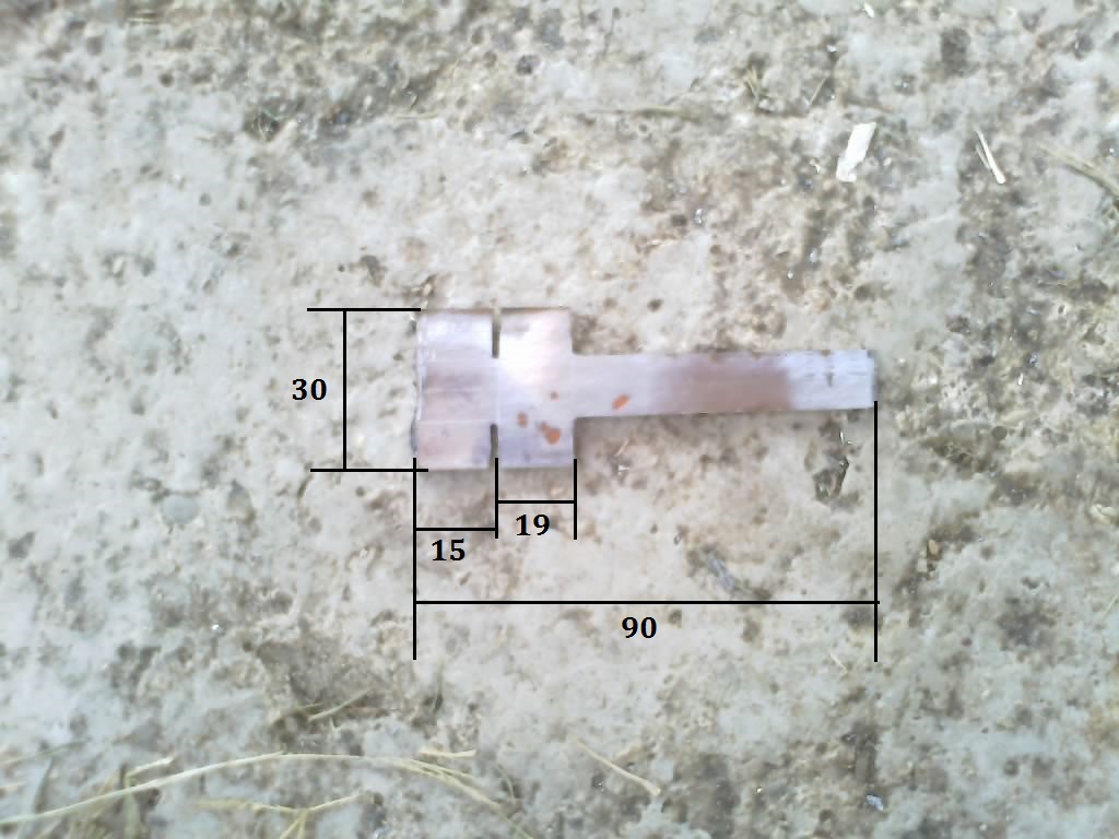

  15. 663
    663 ✠ Moderator
    17
    7.584
    Україна.

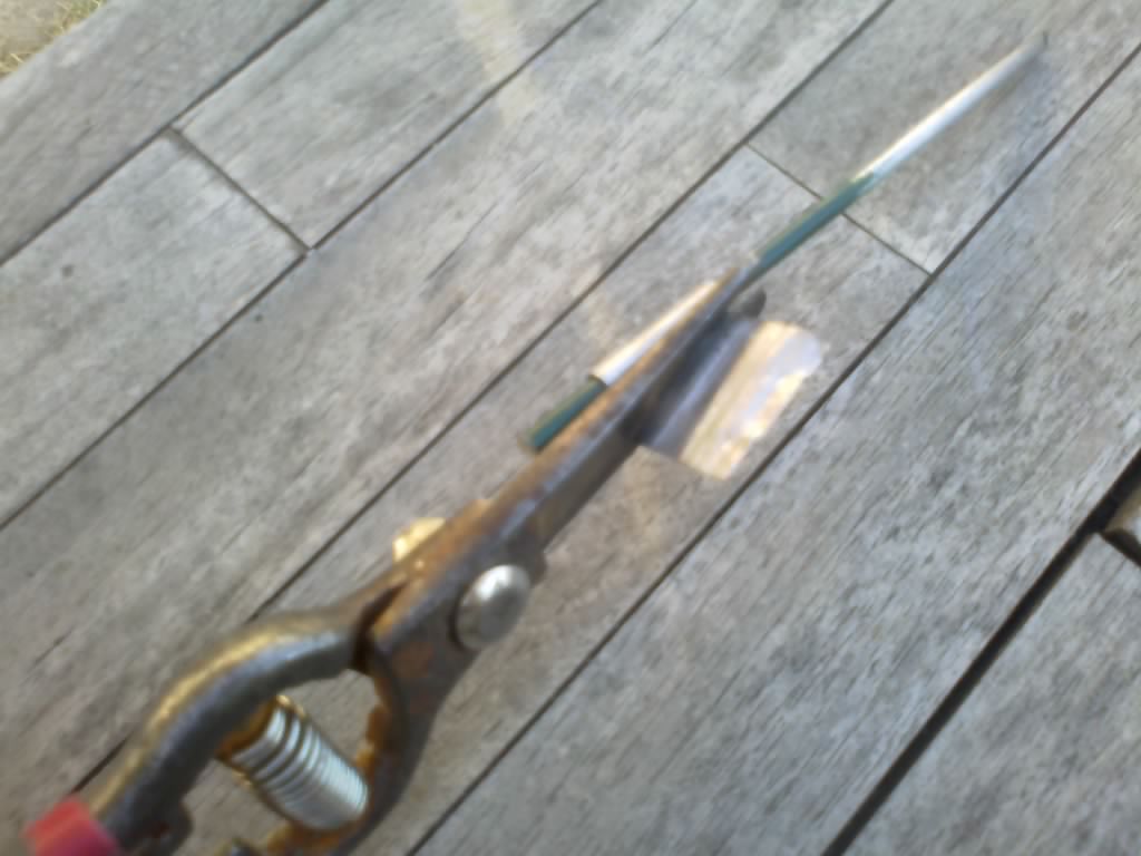

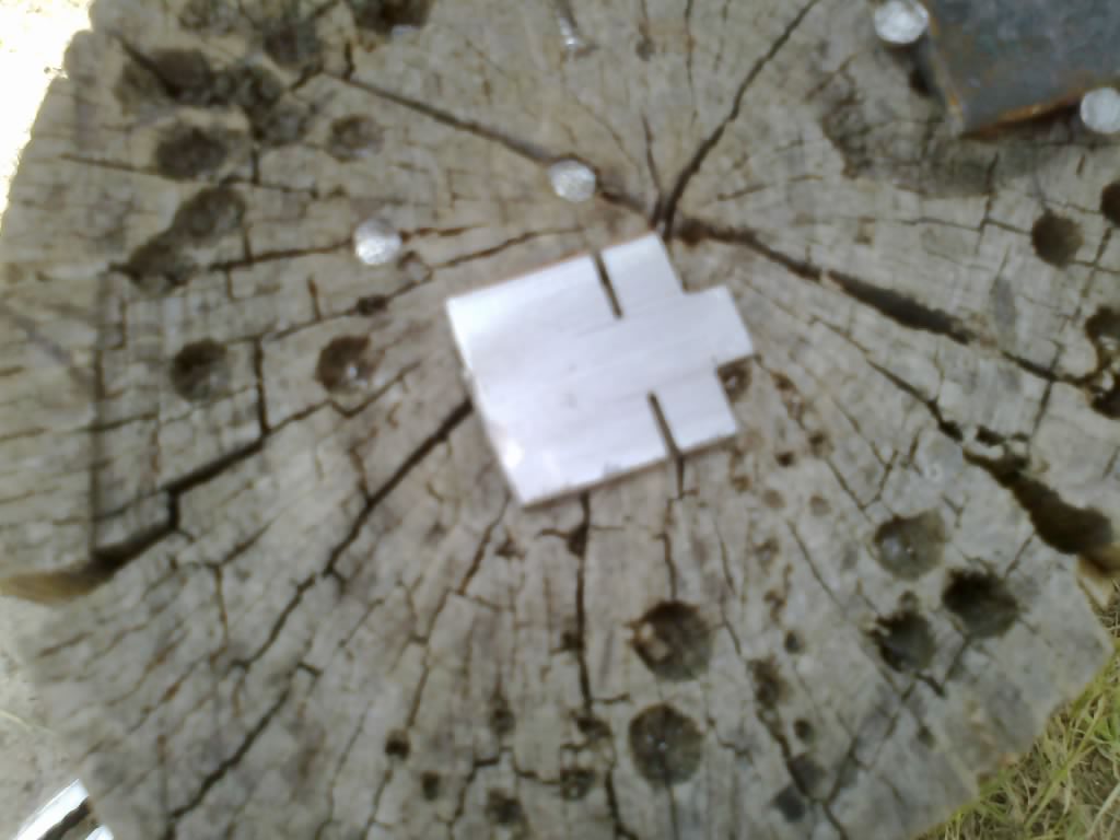

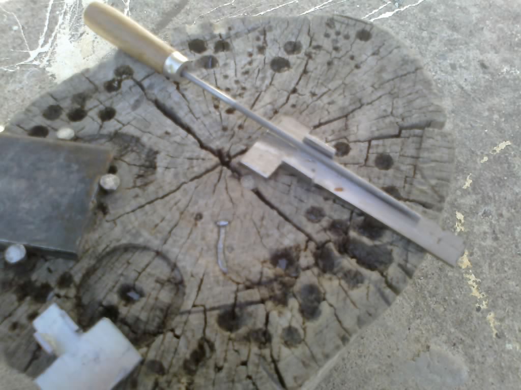

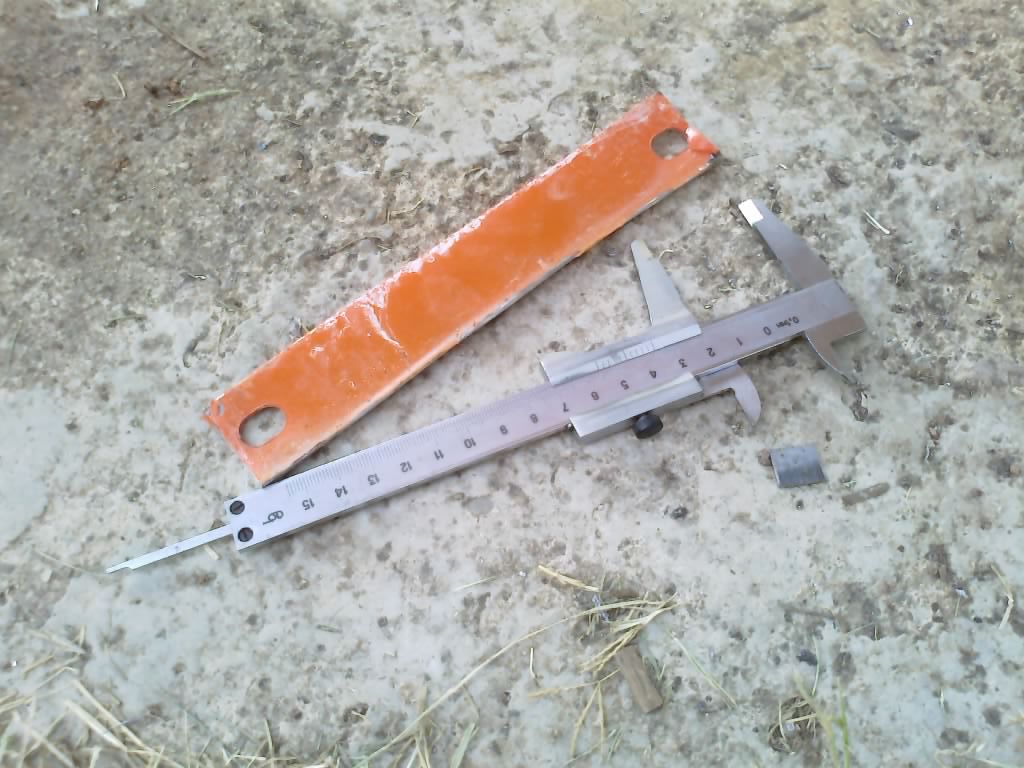

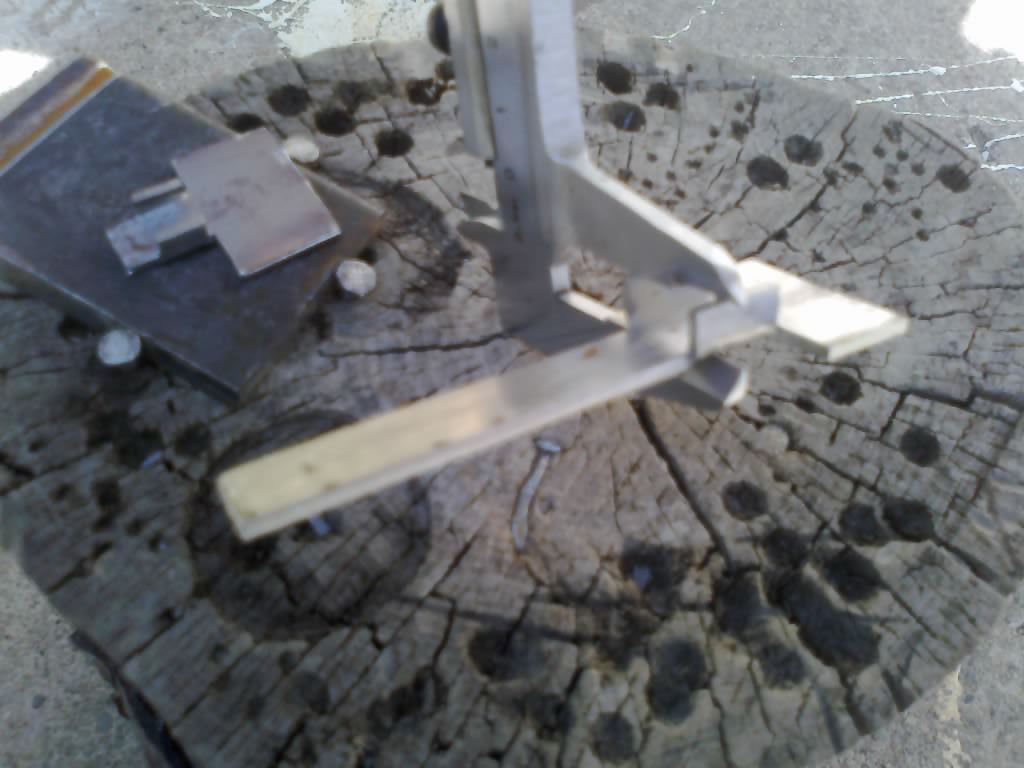

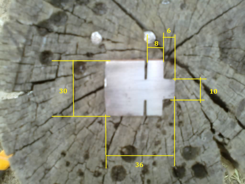

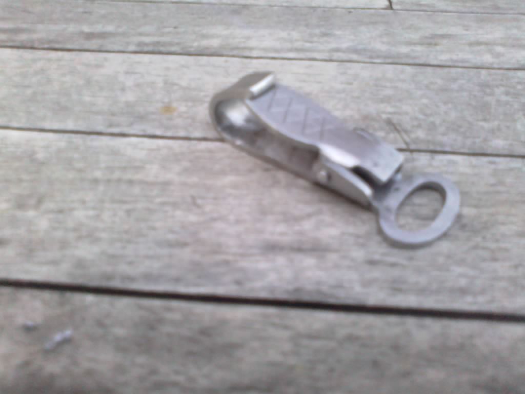

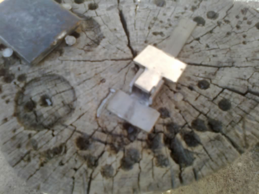

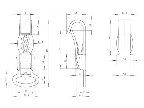

    Всем доброго. Продолжим. Карабин, делаю по этой схеме. Кто просто так листает тему, тому терпения читать мою мазню. Кто собрался мастерить карабинчик, те будьте внимательны. Делюсь от чистого сердца.

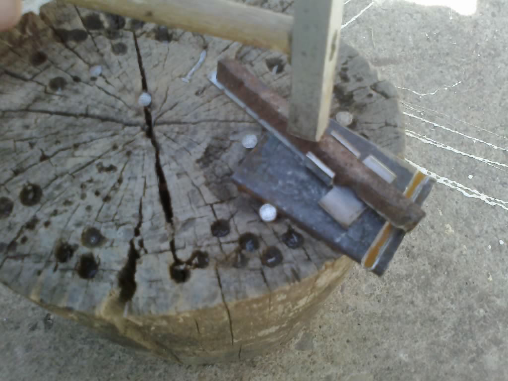

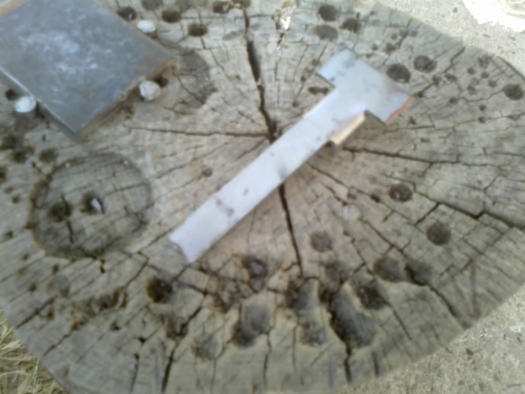

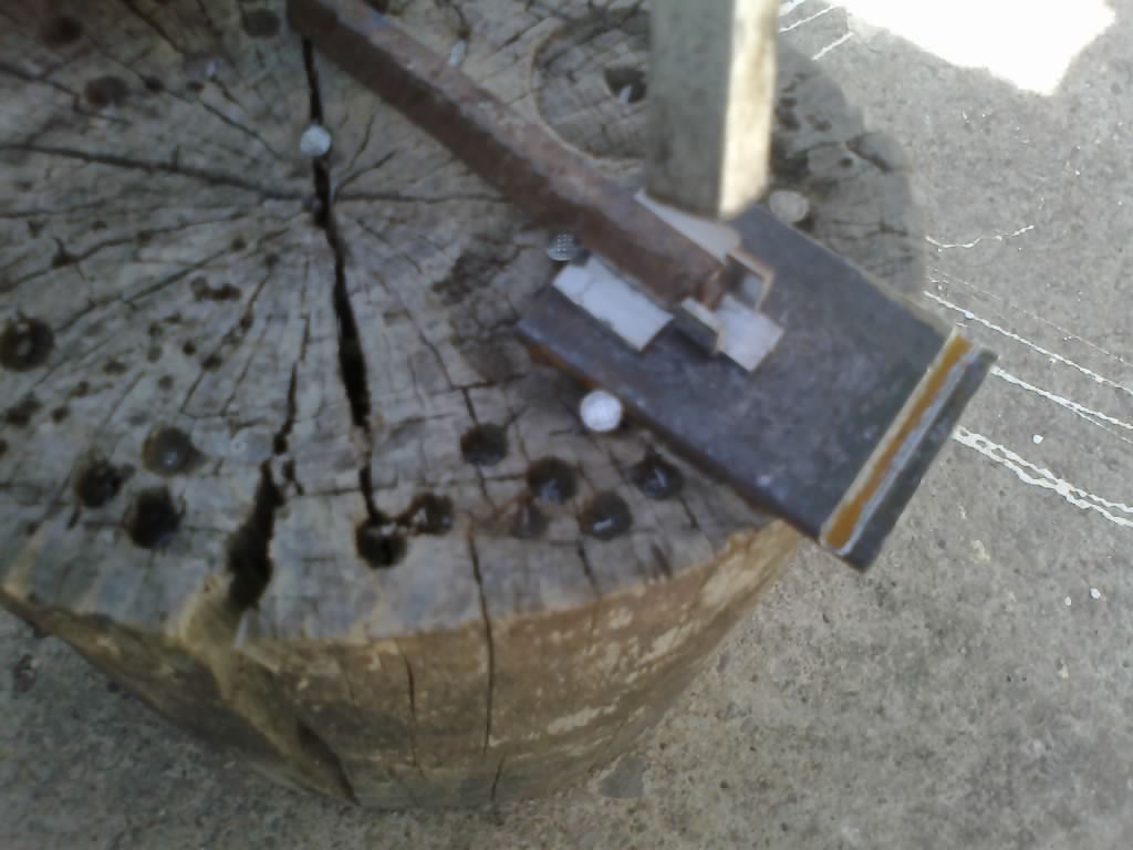

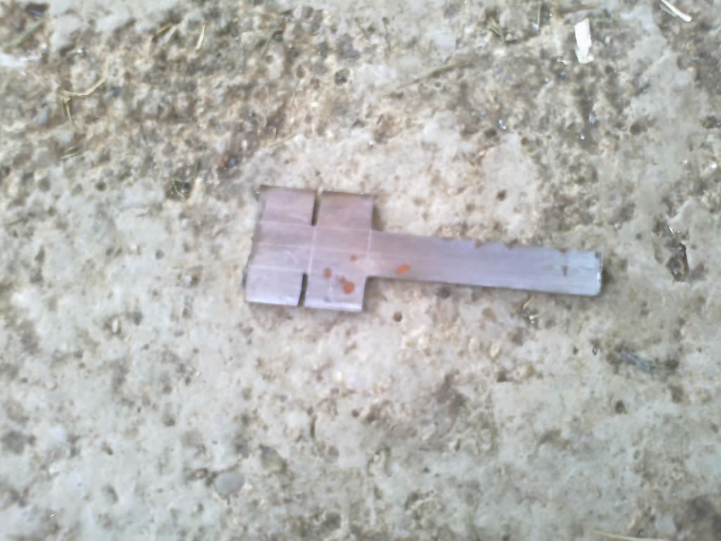

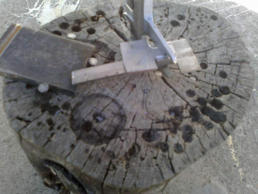

    Первым делом подбираем пластину, толщиной 2 мм. Плоскогубцами пробуем гнуть уголок, если легко поддаётся чтоб её согнуть берём.
    Вырезаем прямоугольную пластину 30 на 90 мм. После чего вырезаем заготовку по схеме (фото 4). Длинна и ширина расчитаны с запасом, так чтоб было удобно с ней работать.
    Загибаем будущие стойки (фото 5). Я загибал просто плоскогубцами.
    Заготовка базы готова.
    фандик, Стрипа, Поліщук та 7 іншим подобається це.

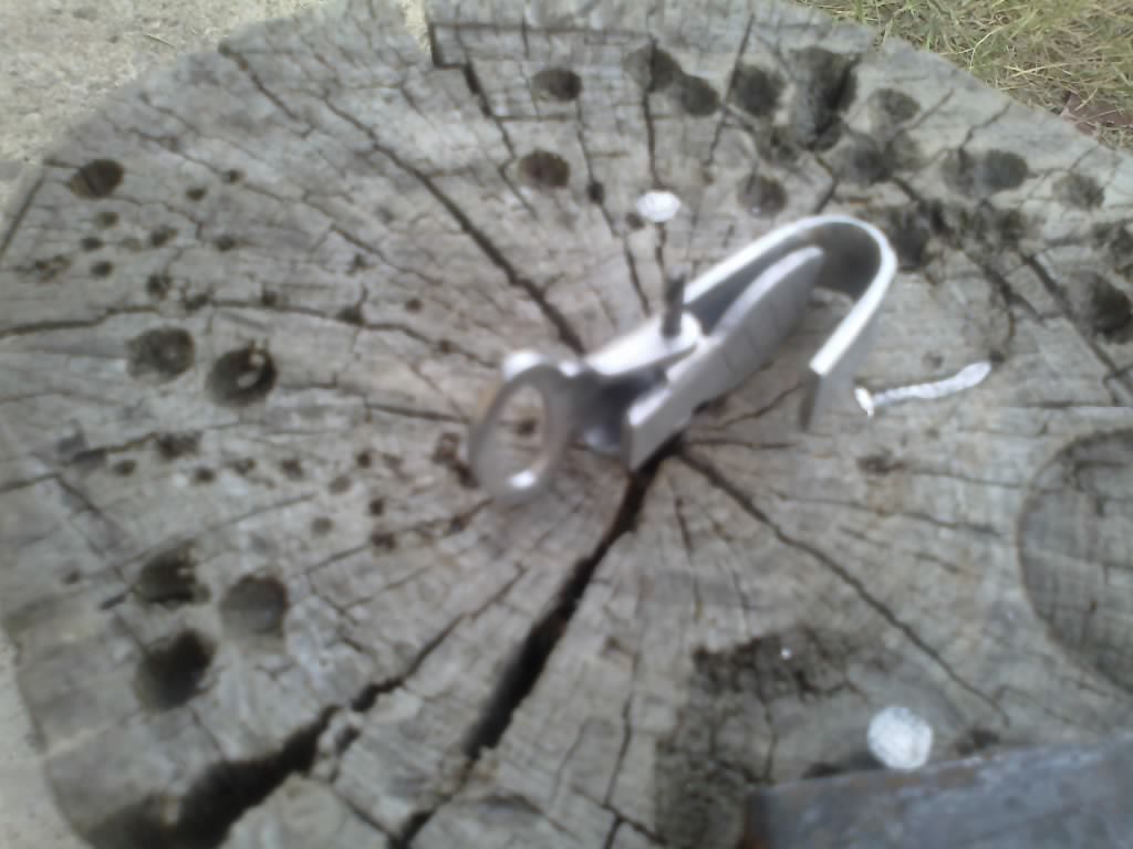

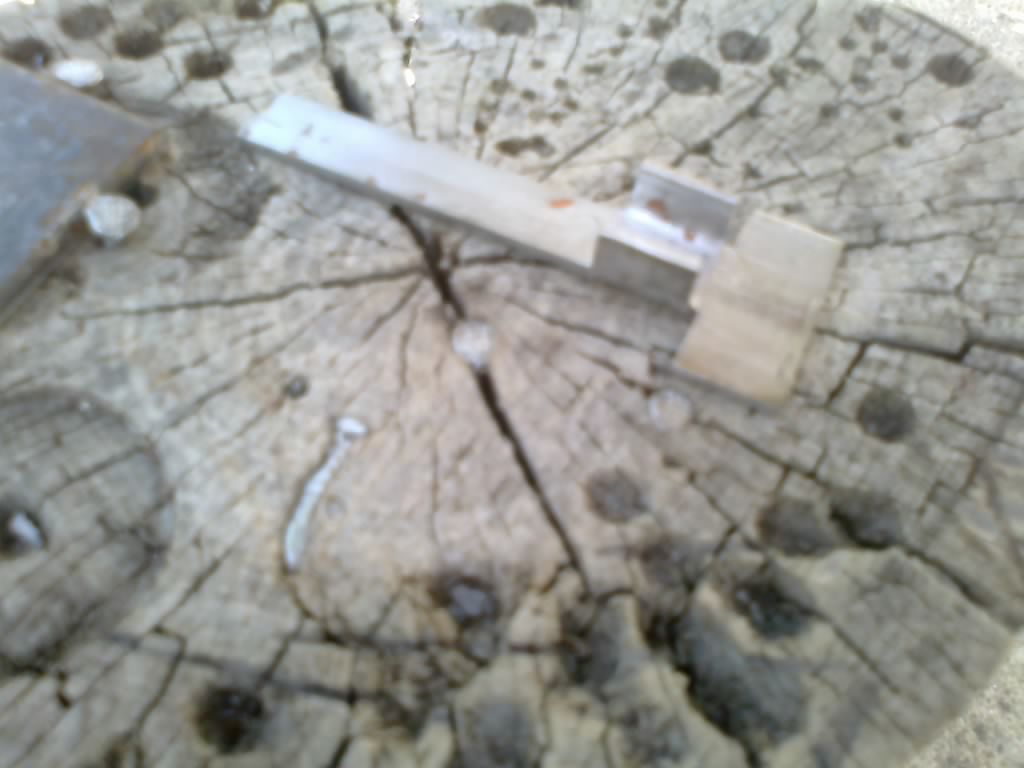

  16. 663
    663 ✠ Moderator
    17
    7.584
    Україна.

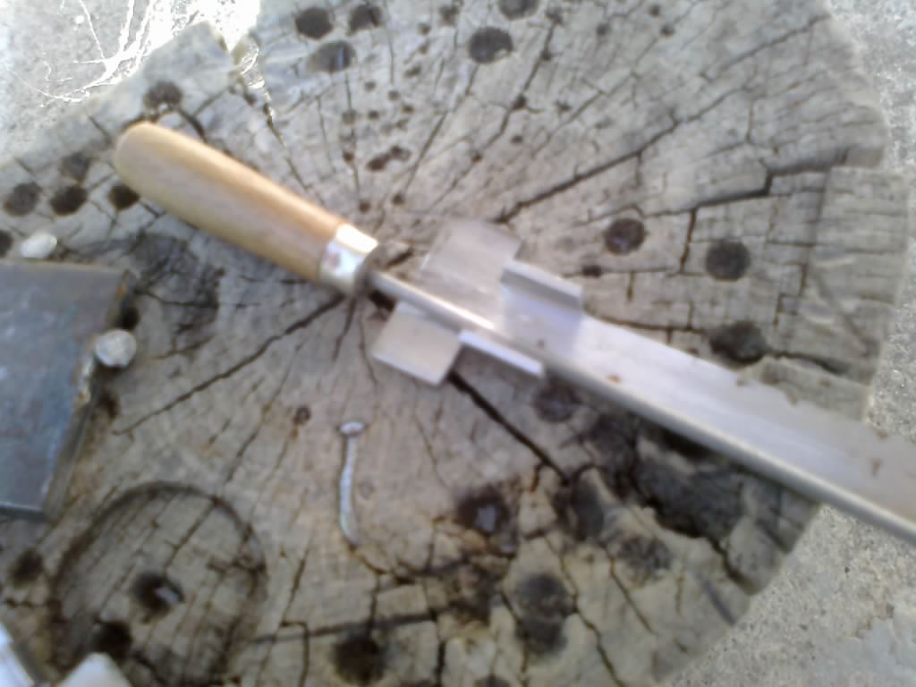

    Фото много собралось и упустил один момент. После того как загнули стойки базу нужно хорошенько подогнать в размер, выровнять углы ножек и основы. Не стесняемся и всё обрабатываем молотком, в конце всё равно зачищать надо. Для выравнивания между стойками я использовал квадрат 10 на 10 мм. Внешние размеры стоек уже должны совпасть с чертежом.
    Стрипа, Поліщук, Трассер та 3 іншим подобається це.

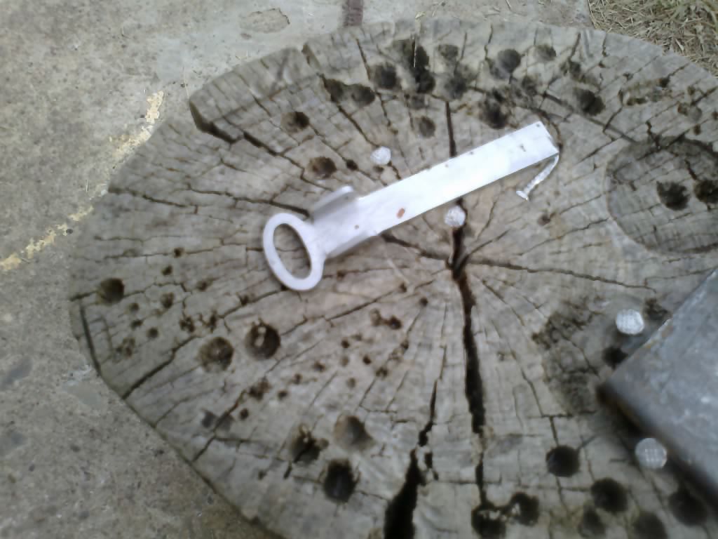

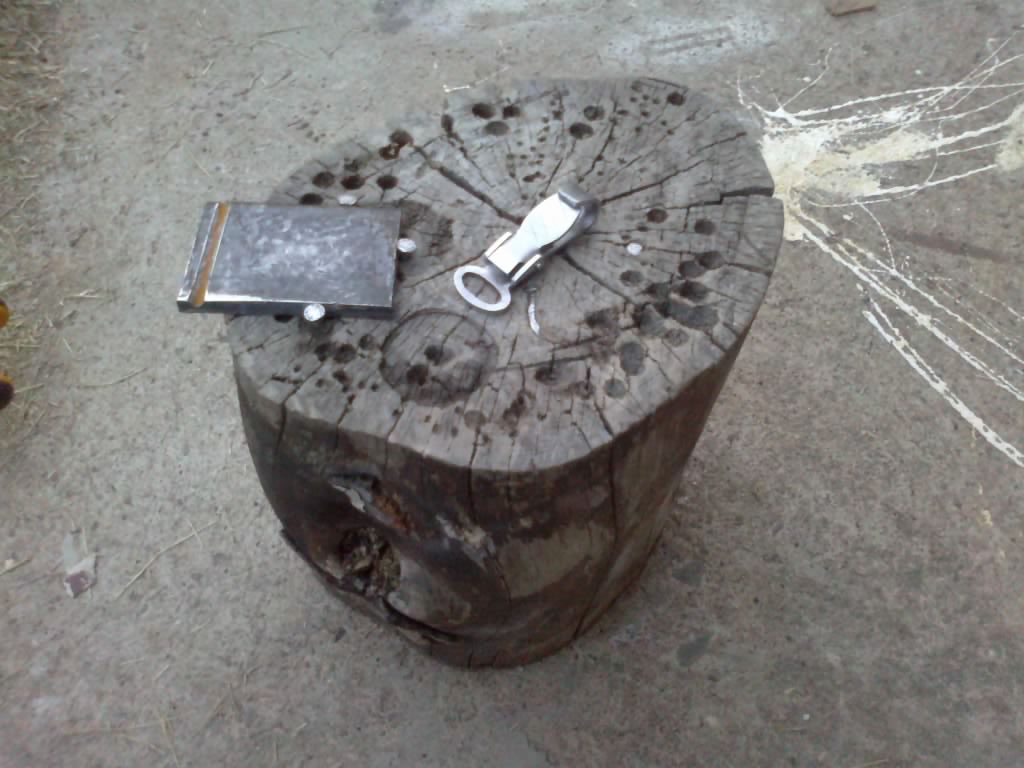

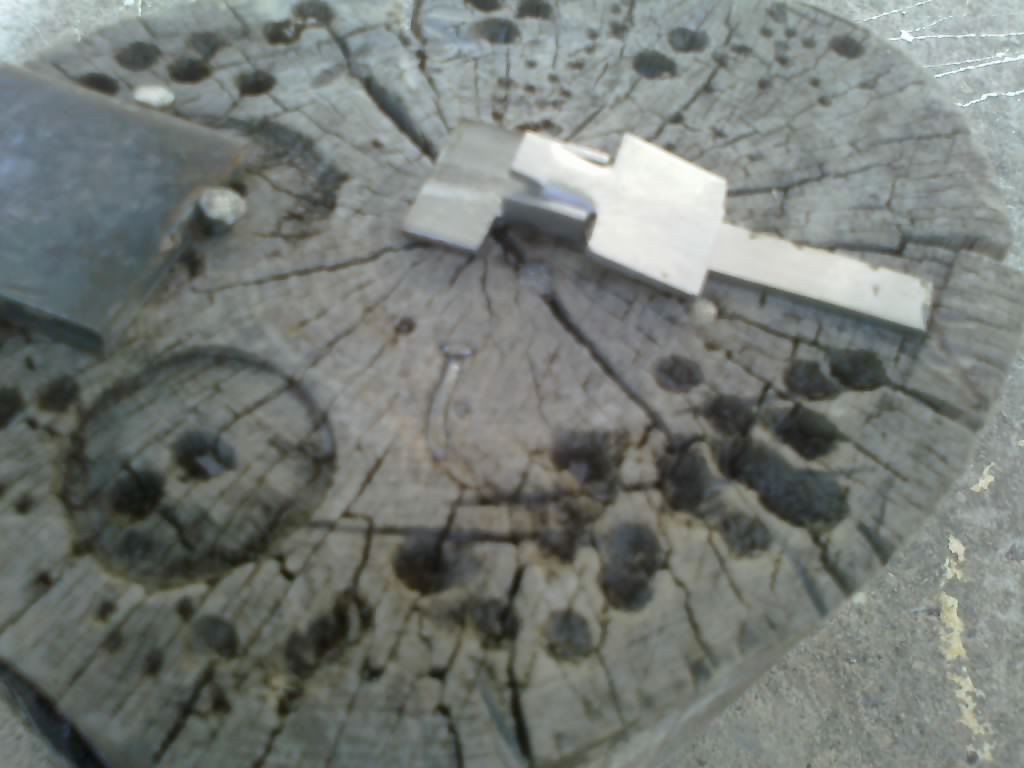

  17. 663
    663 ✠ Moderator
    17
    7.584
    Україна.

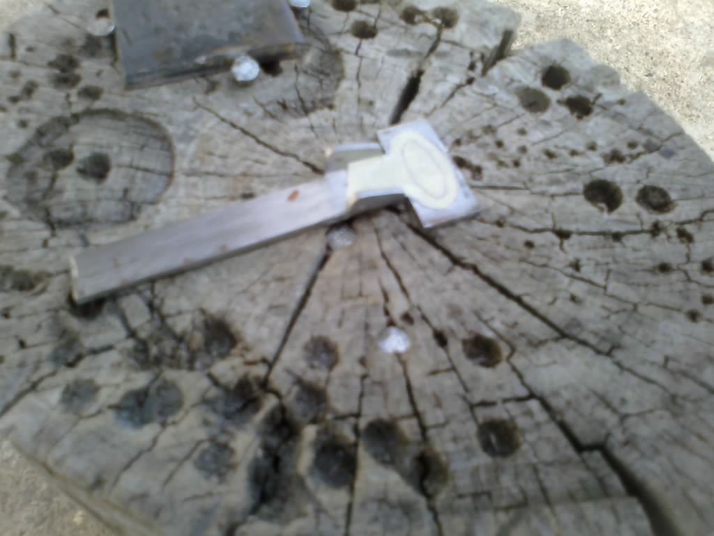

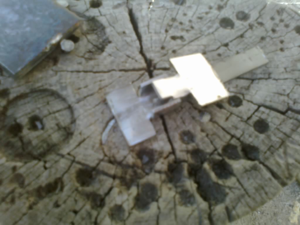

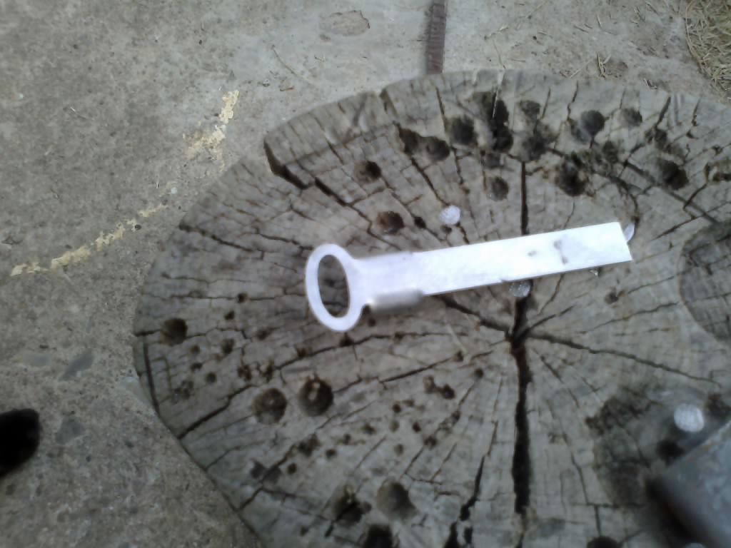

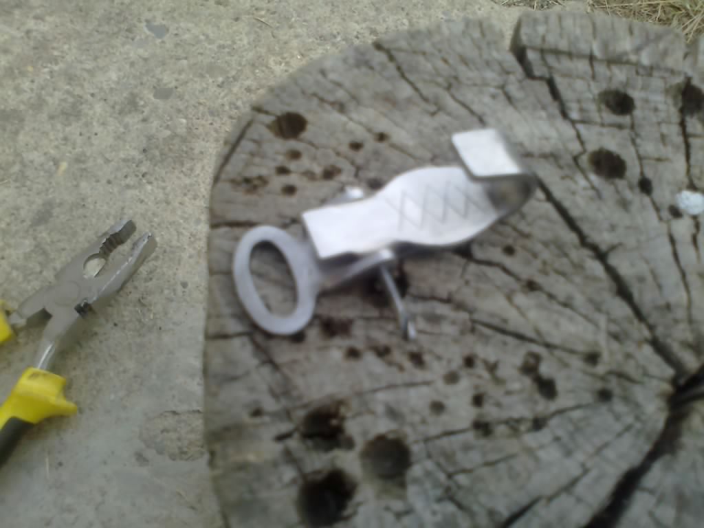

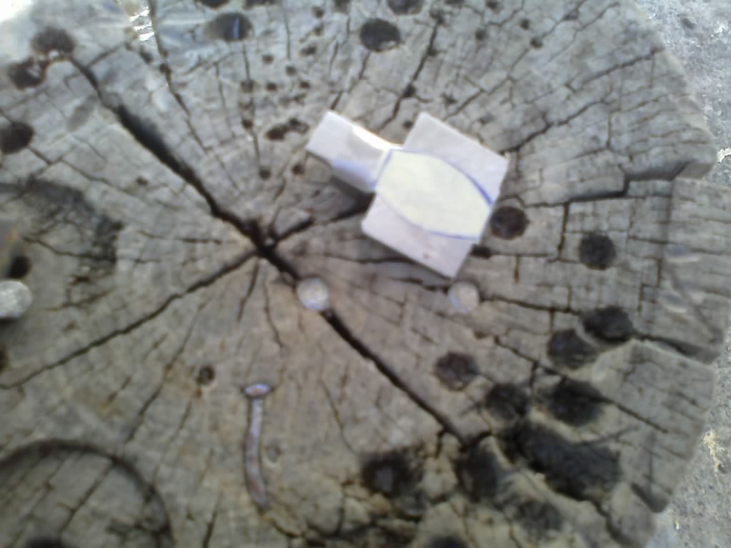

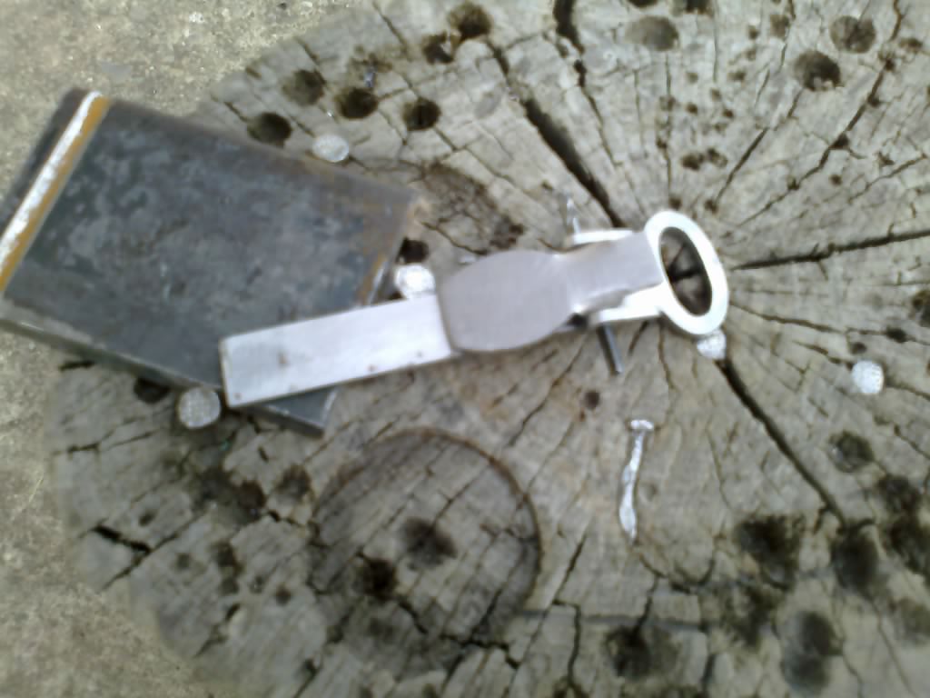

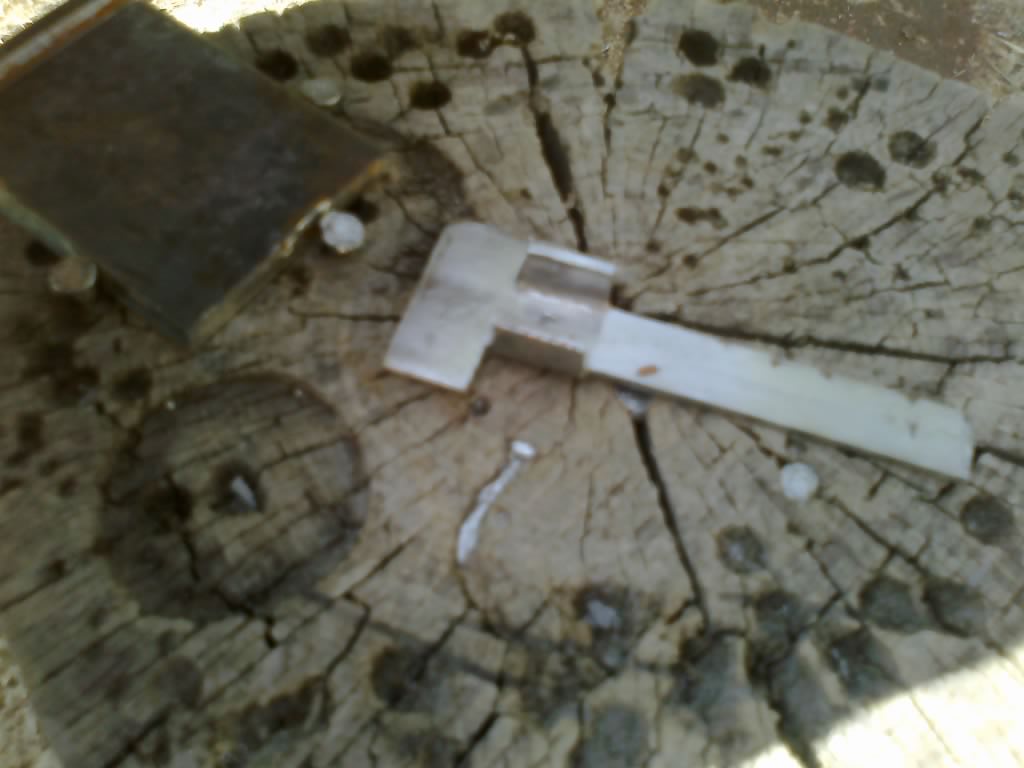

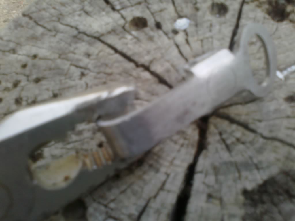

    Лапка застёжки. Вырезал прямоугольную пластину 30 на 35 мм, с того же куска металла что и базу. Вырезал по схеме заготовку фото 1, загнул стойки и всё аккуратно выровнял.
    Сделал грубую подгонку двух заготовок.
    В начале делаю всегда хотя бы две стороны с прямым углом, так удобно всё расчитывать ровняясь на ровные края.
  18. 663
    663 ✠ Moderator
    17
    7.584
    Україна.

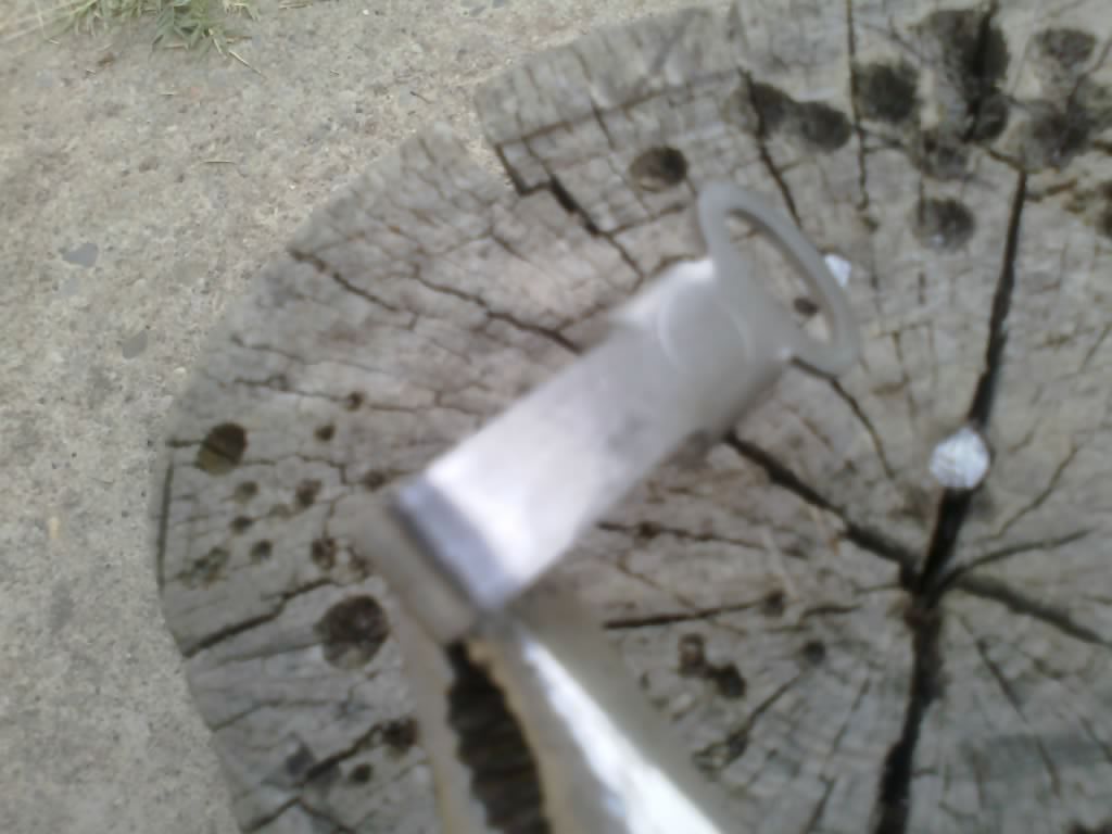

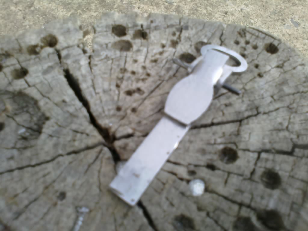

    Следующий не мало важный шаг.( Надо быть уже внимательным, следующие процессы не обратимы и придётся переделывать деталь, при ошибке).
    На базе карабина отрезаем стойки в размер 9 мм. Так же отрезаем стойки у застёжки на 7 мм.
    Следующее что сделал это сточил надфилем внутренние углы у базы карабина. К сожалению я не пресс и согнуть под хорошим углом не смог.
    Подогнал две части так чтоб хорошо сидели и отлично двигались. Высота в сборе около 9.5 мм. (Чтоб хорошо село можна сточить чуть кончики стоек застёжки с наружи).
    Dimas199, фандик, Стрипа та 8 іншим подобається це.

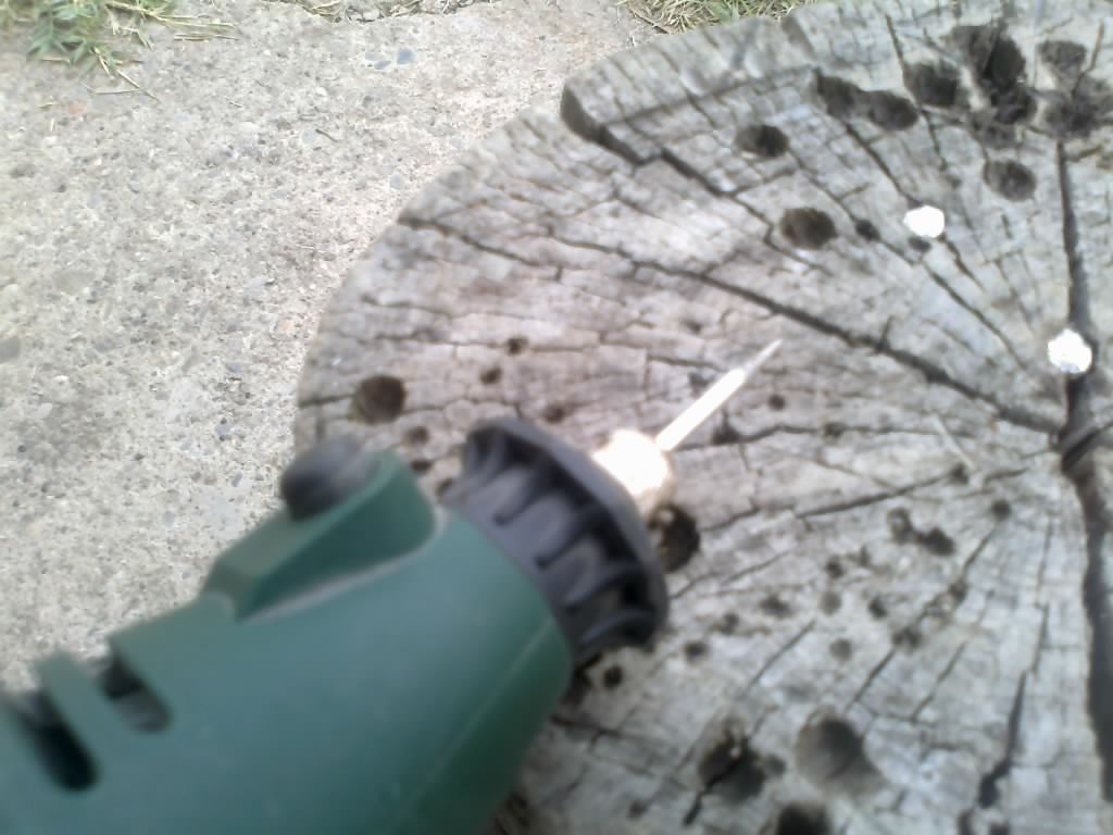

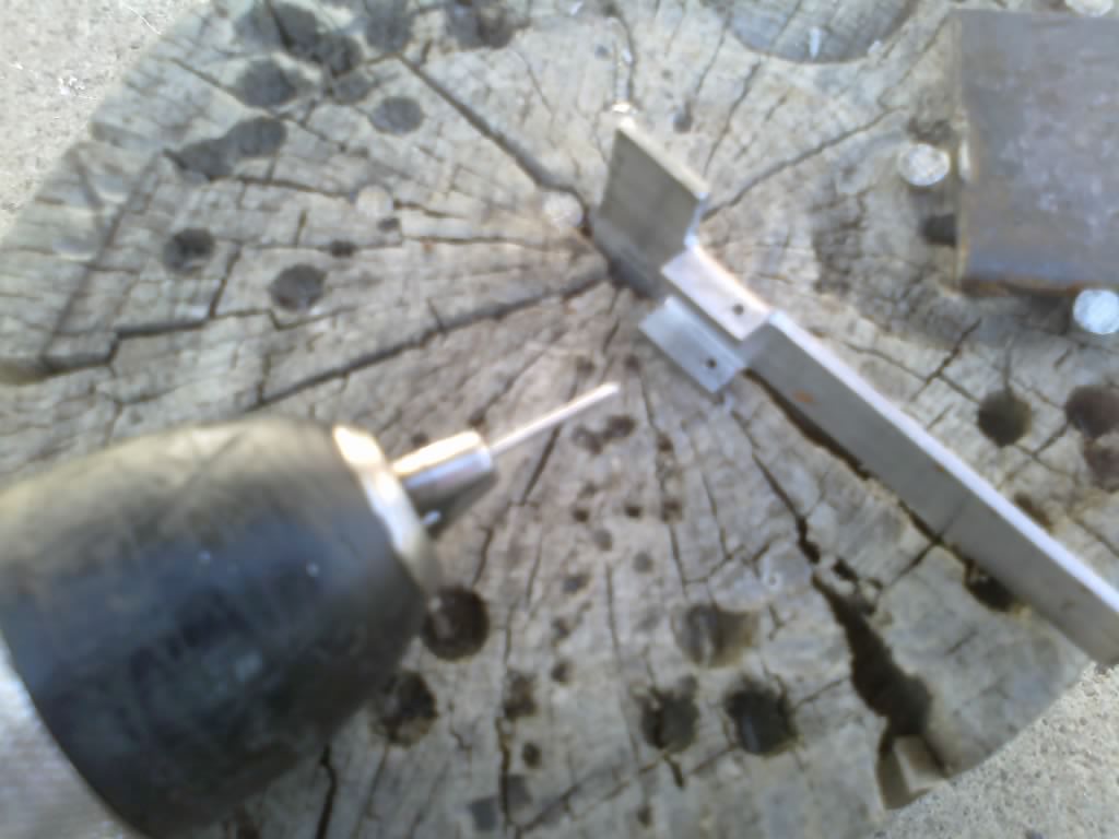

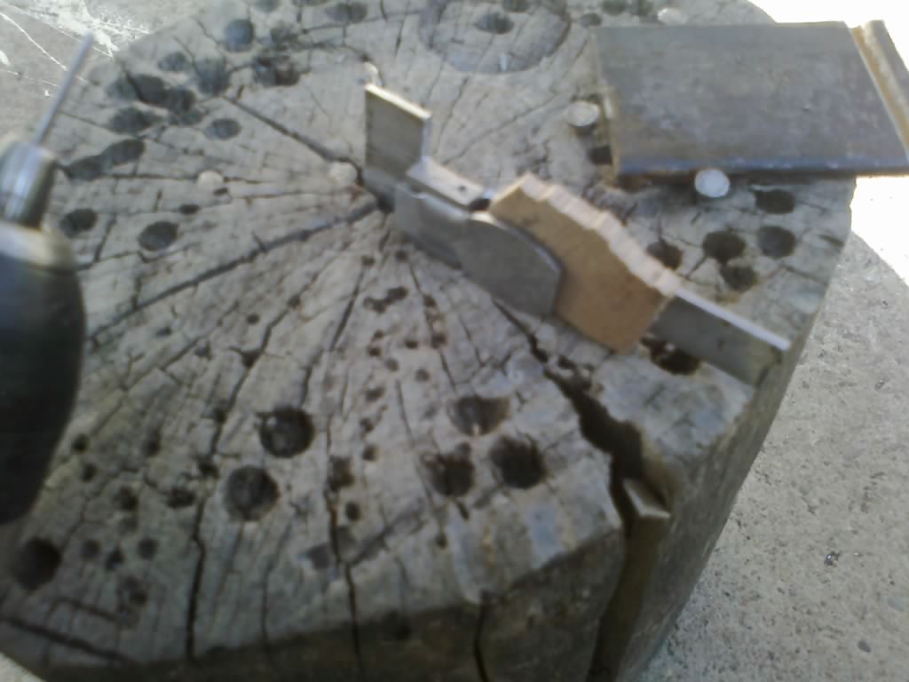

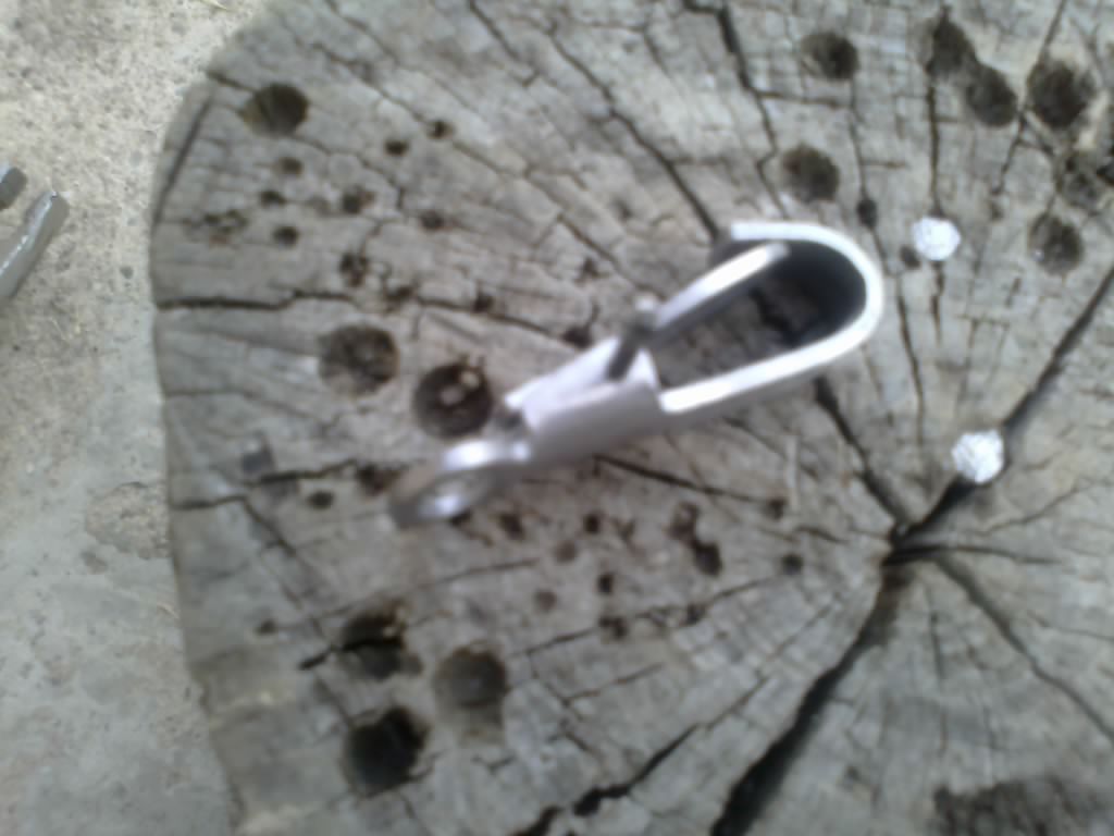

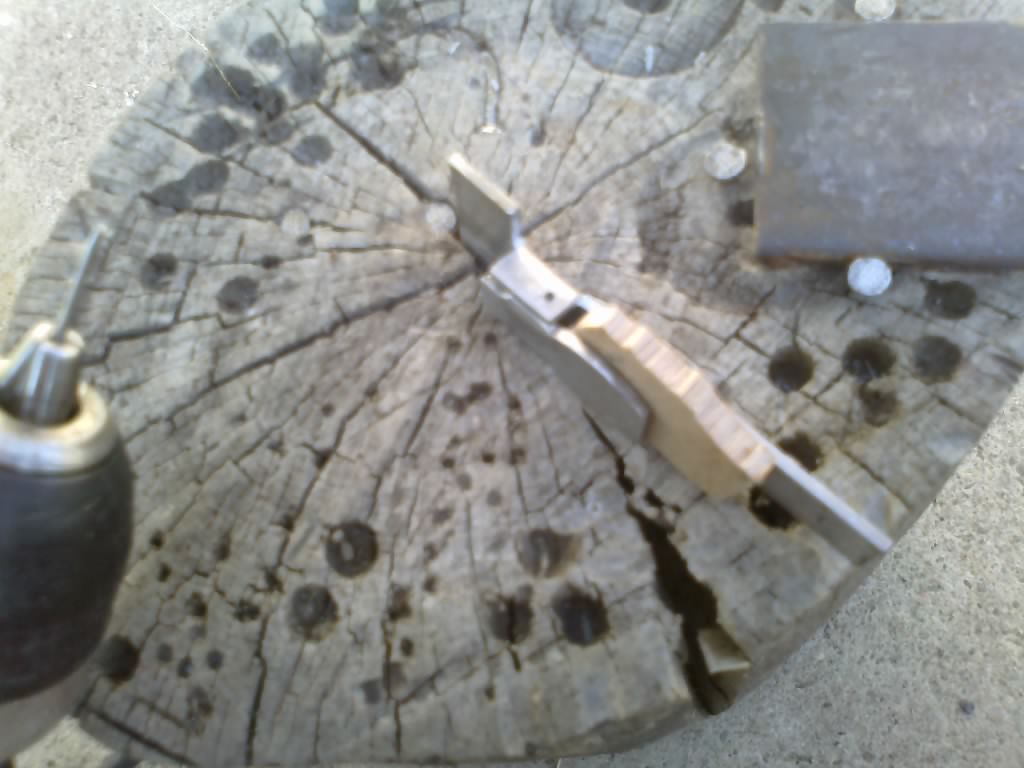

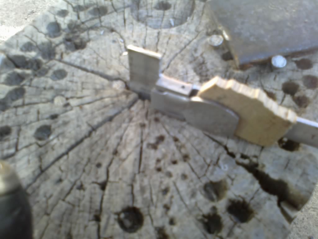

    На скотче отрисовал с монитора форму грубую с запасом, наклеил на застёжку и грубо вырезал.
    Просверлил в базе отверстия с разных сторон по расчётам и прошёлся на сквозь чтоб получилась соосность.
    Вставил в базу карабина застёжку, между них поставил щепку чтоб туго всё сидело и не нароком не сдвинулось. Просверлил одну сторону , потом другую и опять на сквозь для соосности. Удалось на 5 с плюсом. ( первым делом дал форму лапке по той причинен чтоб срезать лишний металл, который мешал бы установить заготовки на пень)

    Сделал грубую форму деталям и соединил для виду, полюбоваться.
    Dimas199, фандик, Стрипа та 7 іншим подобається це.

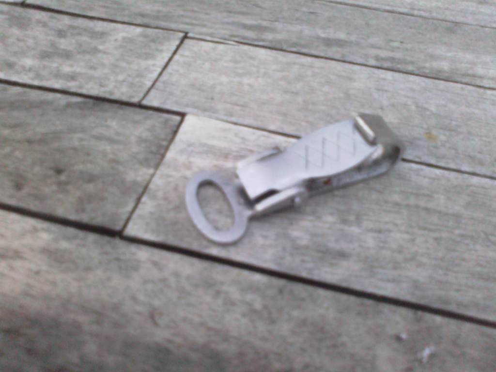

  21. 663
    663 ✠ Moderator
    17
    7.584
    Україна.

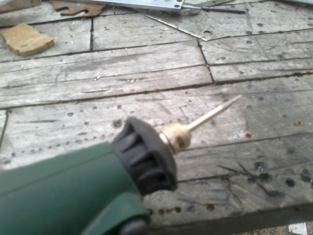

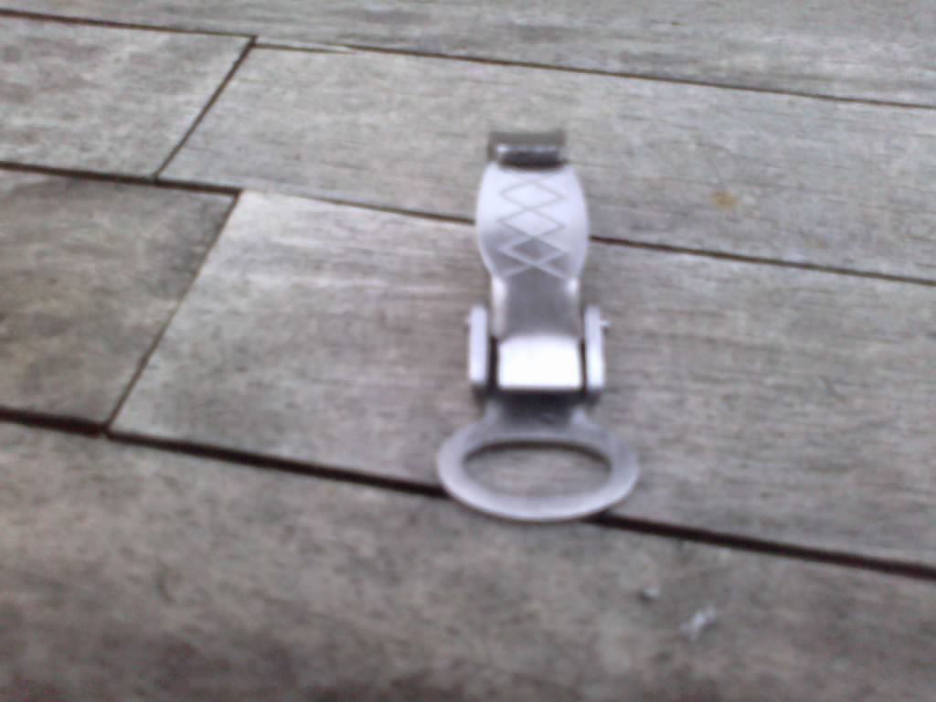

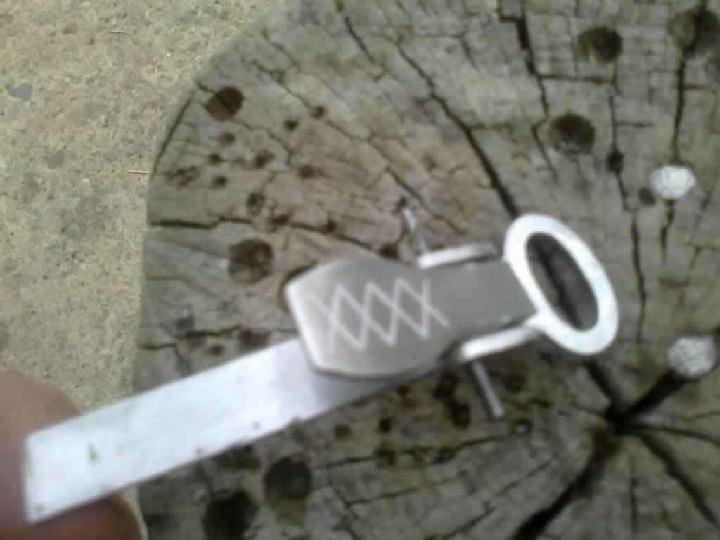

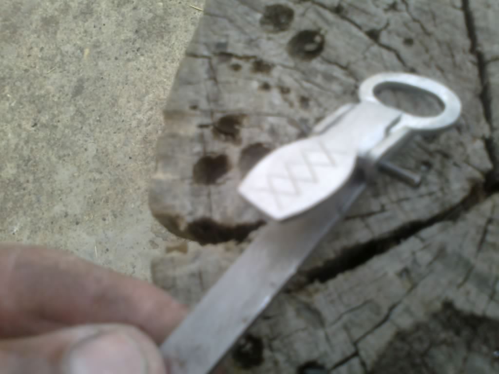

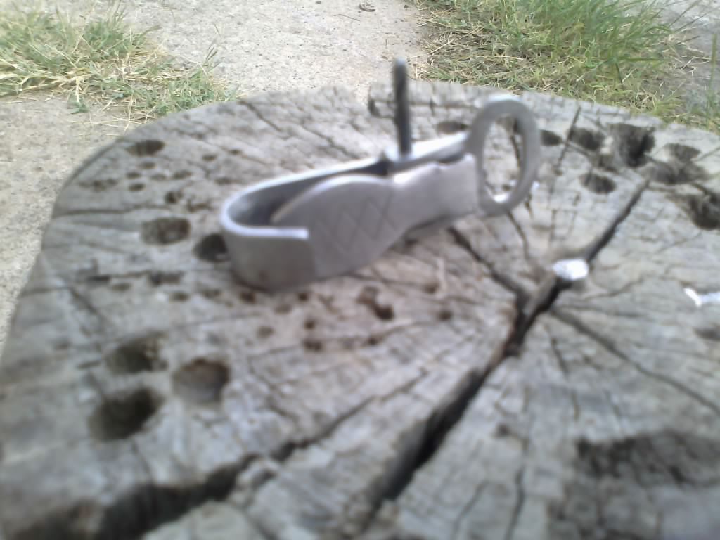

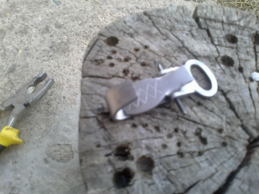

    Когда стало ясно, что карабин должен получиться нанёс на деталях рисунки. Если с ромбиками не было проблем то с клеймом стал в тупик. Решение пришло само собой. Сделал только контур и шлифанул, будто брак клейма. Немцам тоже свойственно ошибаться и штамп холошо не пробился. Ох уж эти немцы. Рисунки делал дреммелем. Использовал при работе алмазную насадку, на фото.
    Dimas199, Стрипа, Поліщук та 6 іншим подобається це.
  22. 663
    663 ✠ Moderator
    17
    7.584
    Україна.
    Загнул зацеп в нужную форму. Сделал замеры и отрезал лишнее. Получился серец карабина.
    Терпения друзья, скоро финиш, самому надоело стучать по клаве.

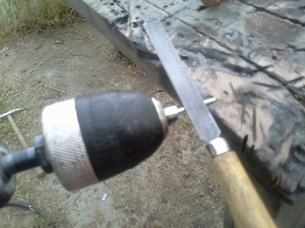

  23. 663
    663 ✠ Moderator
    17
    7.584
    Україна.

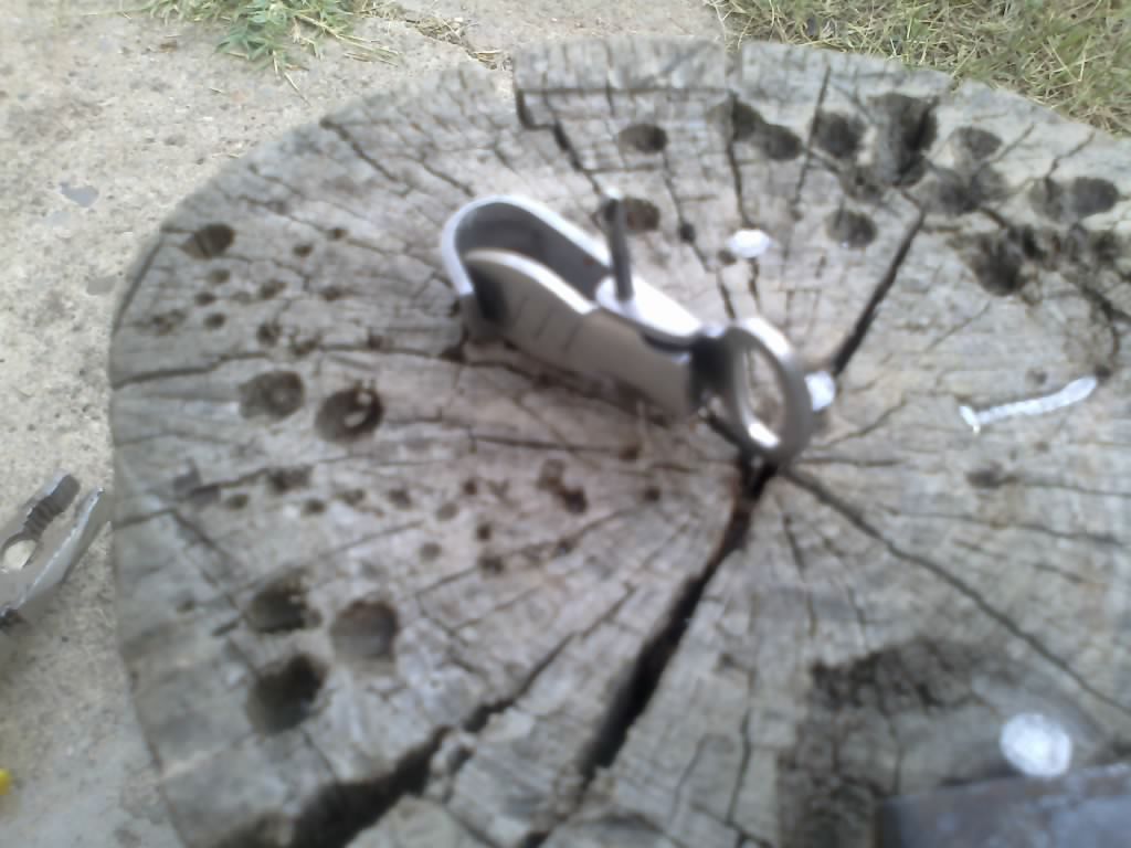

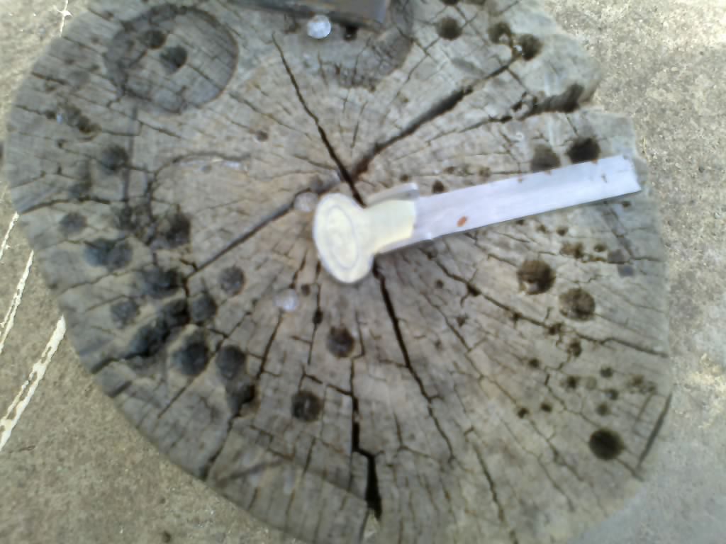

    Ось. Точил на дрели с помощью надфиля в размер отверстий карабина, сделал с одной стороны шляпку, с другой запас на расклёп 1.5 мм.

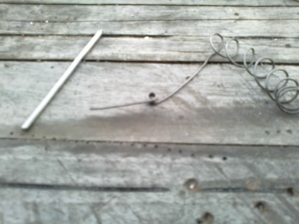

  24. 663
    663 ✠ Moderator
    17
    7.584
    Україна.

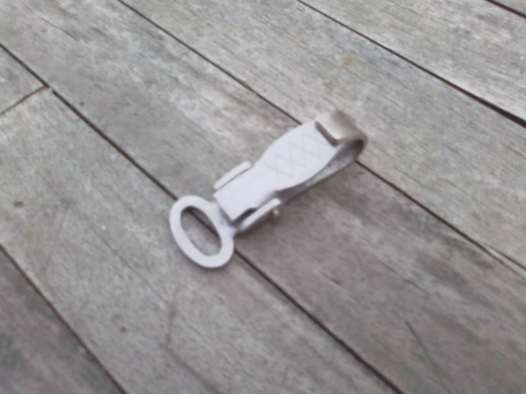

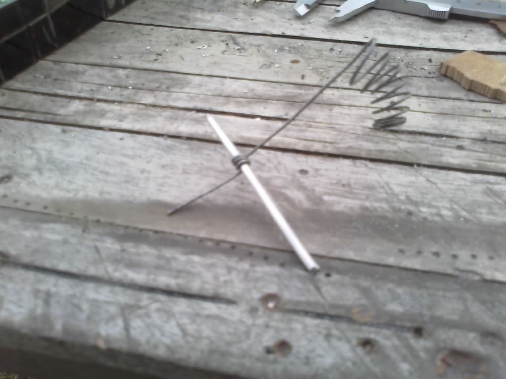

    Последняя деталь , пружина. Делал из какой то пружины. Выровнял старую форму и накрутил под нужный мне размер на проволоку из которой сделал ось. Отрезал в размер.
    Стрипа, Поліщук, Andrej.An86 та 4 іншим подобається це.

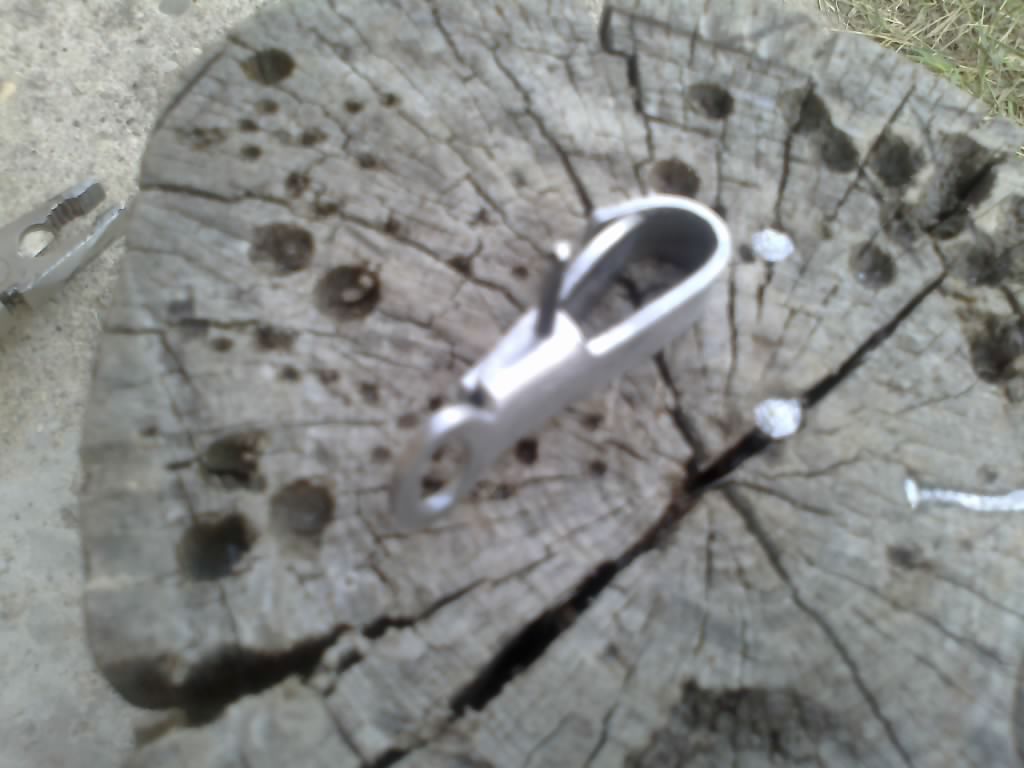

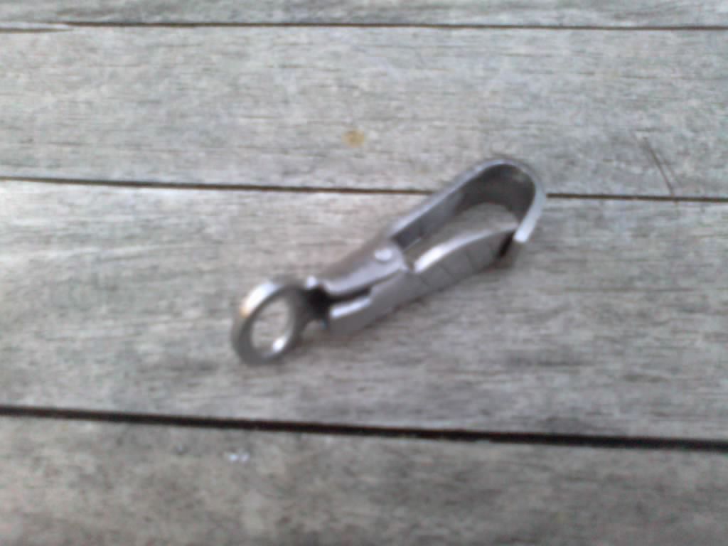

  25. 663
    663 ✠ Moderator
    17
    7.584
    Україна.
    На сегодня что получилось. Все части собраны. Осталось навести красоту.
    На последнем фото так сказать венец, рабочее место. Не святые горшки лепят.

  26. 663
    663 ✠ Moderator
    17
    7.584
    Україна.
    На сегодня всё. Всем спасибо за терпение. Надеюсь кому то пригодиться.
