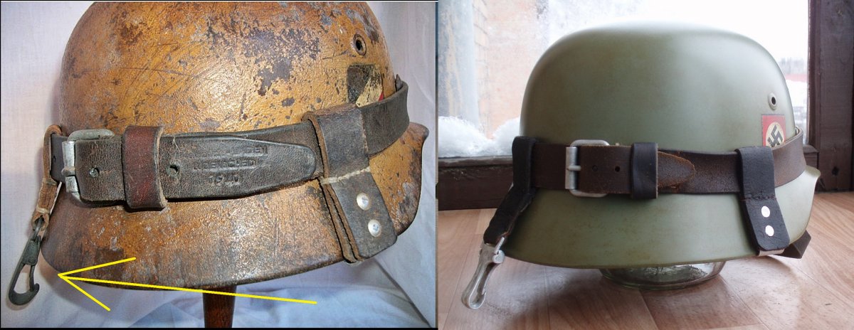

    У левого бойца интересная конструкция на шлеме...Как Вы думаете-сделано сзади на пряжке,чтобы просто крепить на приспособе маскировочный материал или же тоже разгрузочный ремешок,только более сложной конструкции?Больше склоняюсь к первому варианту,вроде как если бы был сзади зацеп,то спереди была бы пряжка,а ее там не видно...:rolleyes:

    Явно конструкция.Вертикальные лямки наверняка скреплены с горизонтальной(опоясывающей)...Вертикальные лямки,похоже с крючками на концах(фиксируются за сферу..Нужно будет повнимательней просмотреть хрон.фото,,поискать подобный..

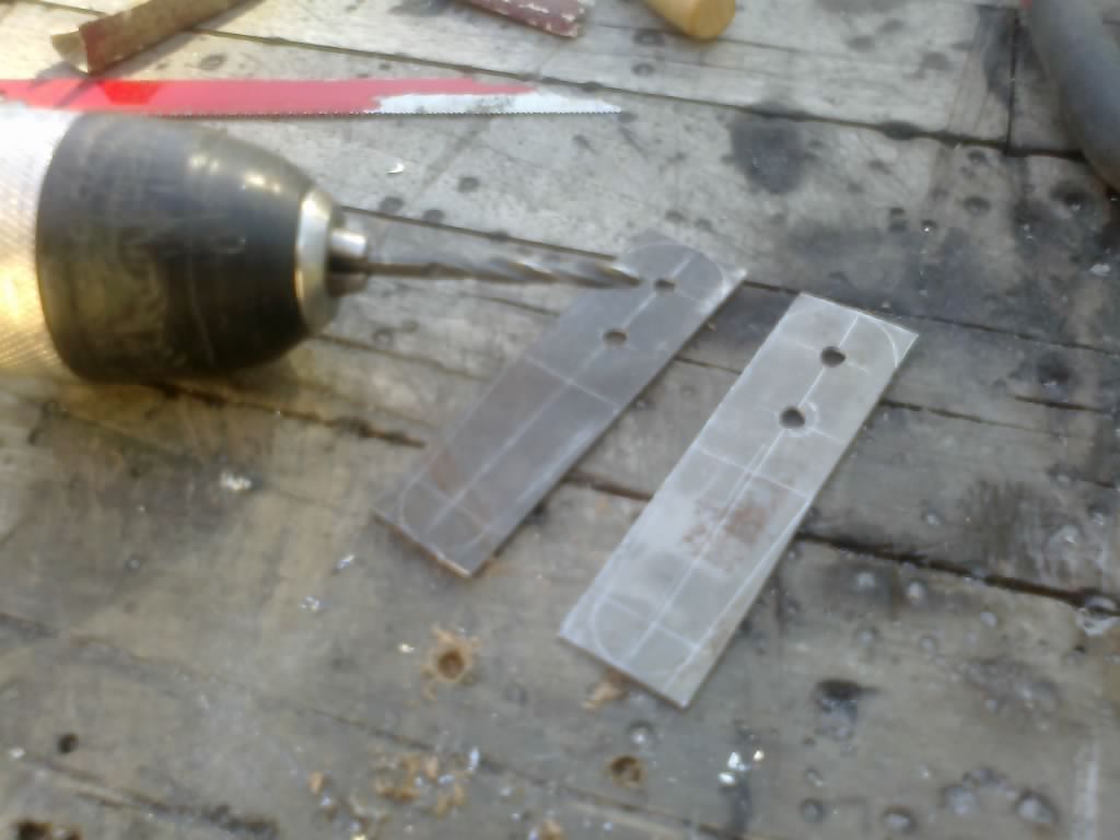

    Приветствую участвующих в теме. Оторву вас друзья от увлекательного просмотра вариантов переноски. Суть. Стал тихонько мастерить и себе переноску. Выбрал вариант как на фото, а именно первую. Первую по той причине что карабин металлический. Хочу ставить всю фурнитуру из металла. В планах поставить на м 42. Должна получится полностью реплика, было время чуть помастерил железо но остановился на карабине, нет всех размеров.
    Стрипа, Поліщук та RIHARD 77 подобається це.
  24. 663
    663 ✠ Moderator
    17
    7.582
    Україна.

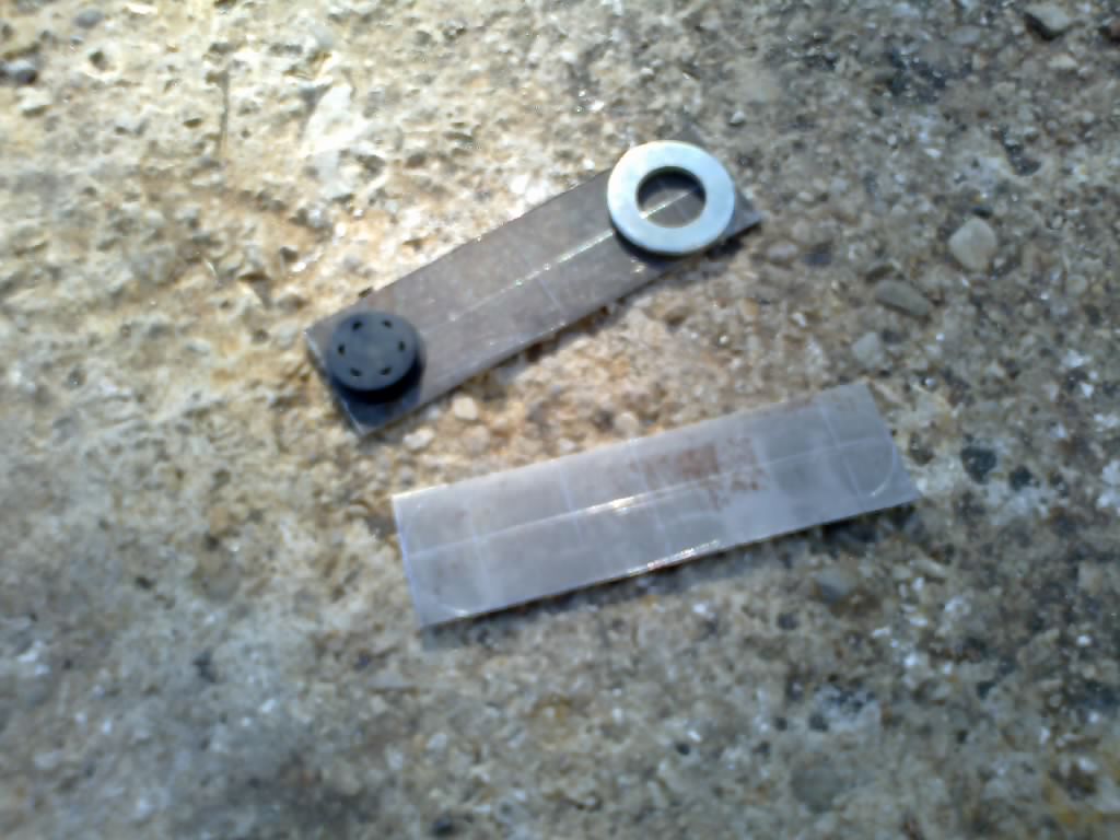

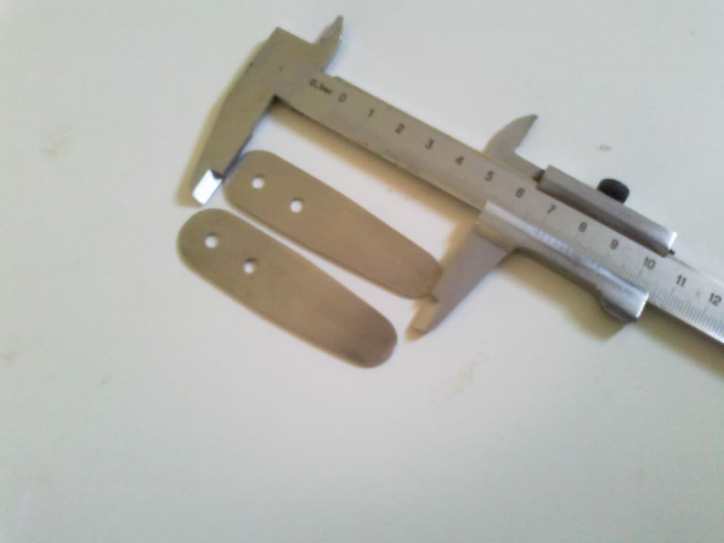

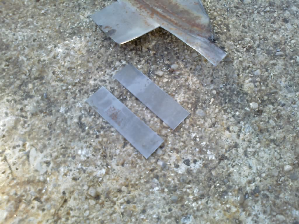

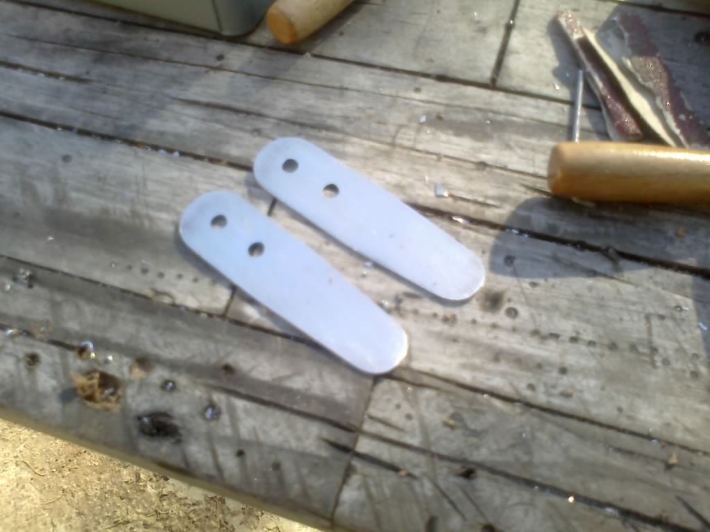

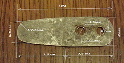

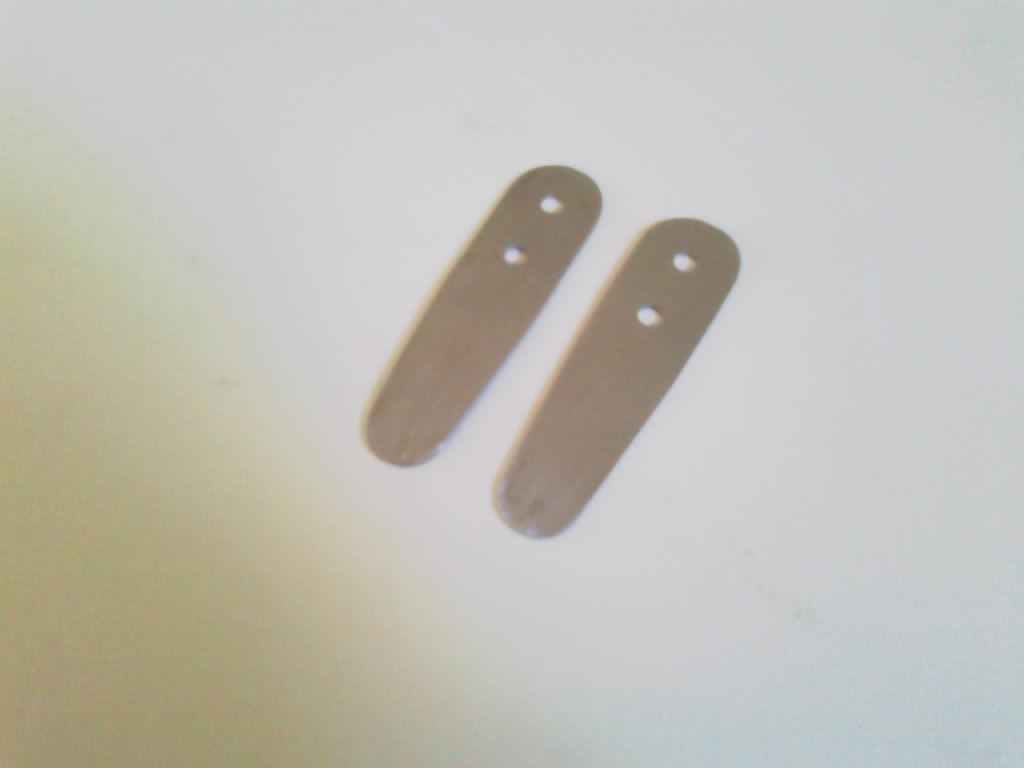

    Собственно начало моей работы. обвес делать буду полностью сам. Зацепы делал из металлической пластинки по схеме из этой же темы. Для начала вирезал две полоски 2 на 7 сантиметров, так очень хорошо наносить все данные на заготовки, можно привязываться к краям. Нанёс все данные, концы отрисовывал от того что попалось под руку, шайба 2см и кругляшка 7.5 мм. Всё просверлил и вырезал по схеме.
    Dimas199, Стрипа, ALEKS81 та 4 іншим подобається це.

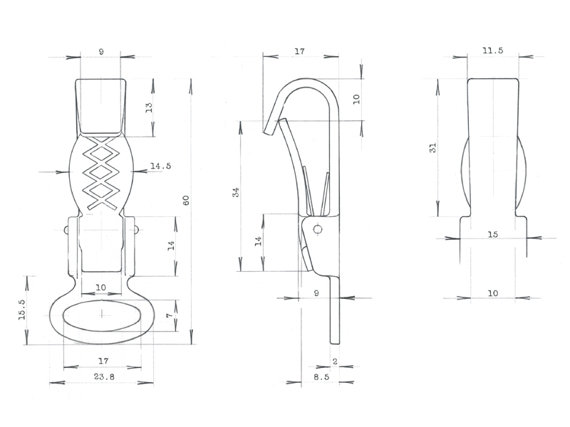

    Dimas199, Поліщук, RIHARD 77 та 2 іншим подобається це.
  26. 663
    663 ✠ Moderator
    17
    7.582
    Україна.
    Спасибо. То что надо. Вопросов будет на много меньше.
