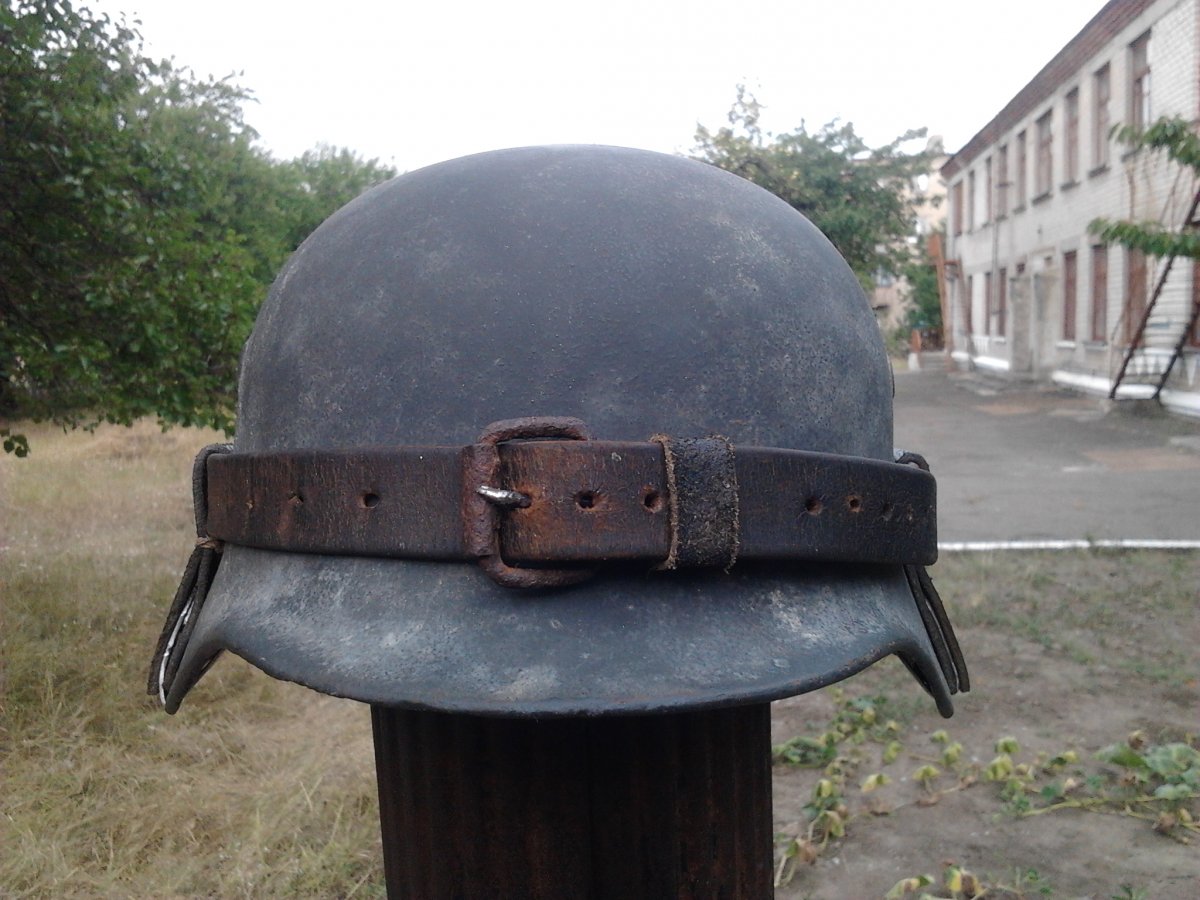

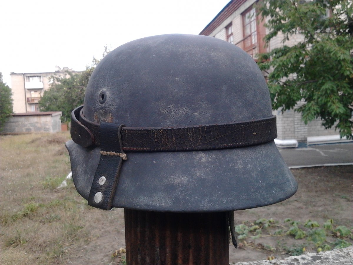

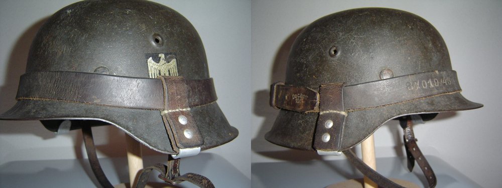

    Интересное фото. Прошу комментария к нему. Застаренный рекон видится.

    Проблемно....сейчас даже не вспомню,где я его надыбал.....

    Ганс морочился с танс-ремнем, а шлем повесил за подбородник, спешил наверное.

    Вроді не було,а варіант цікавий;)

    Эт просто брезентуха, похоже даже советского пошива

    Ох и Зоркий сокол))! Мне показалось ,что хляст с карабином спереди ..ну и соответственно за карабин и пристегнут.. может и за подбородочный подвешен?...ну никак не разгляжу)))

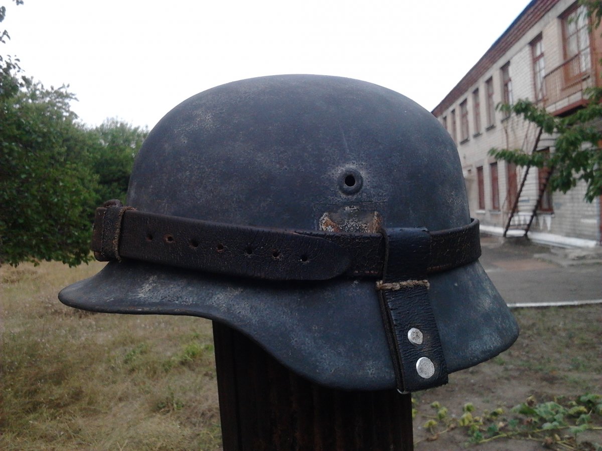

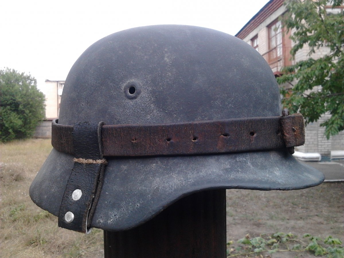

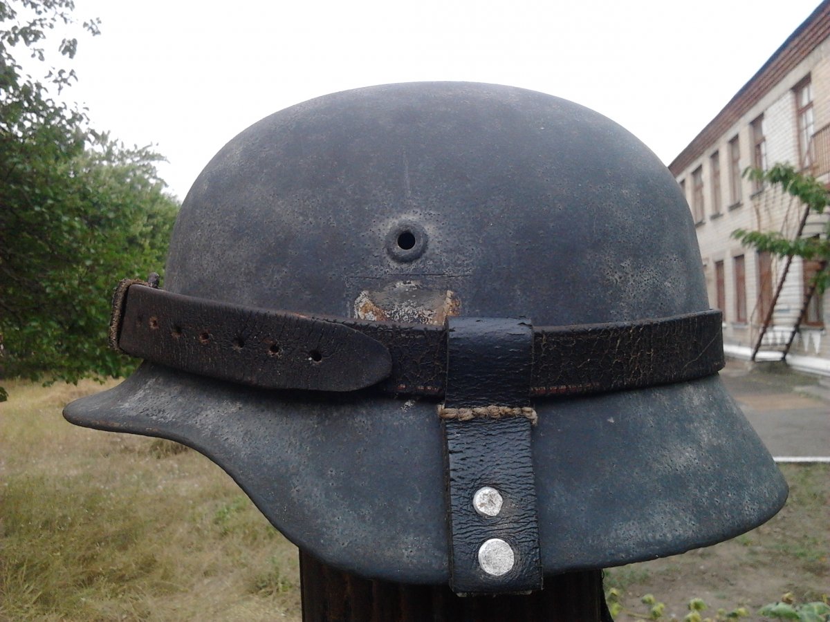

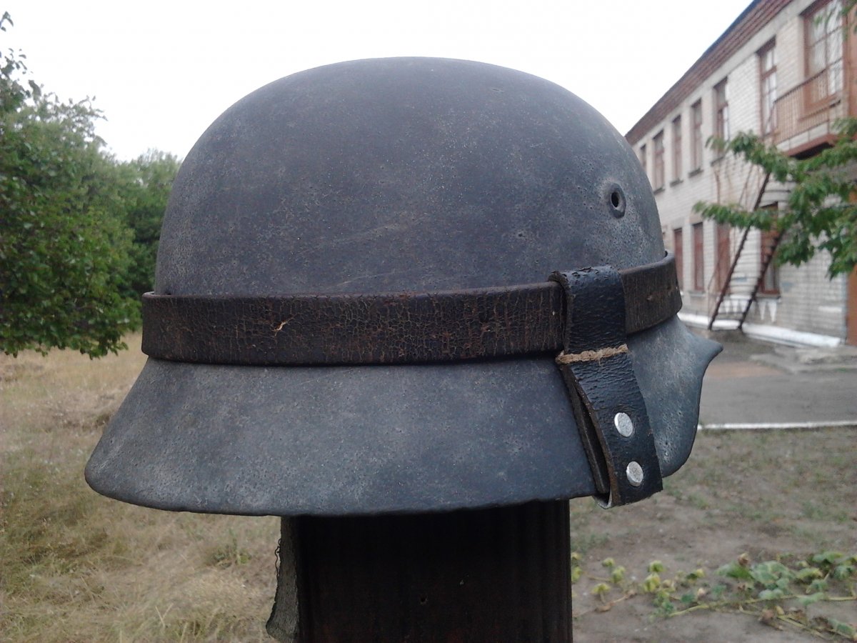

    Приветствую всех!

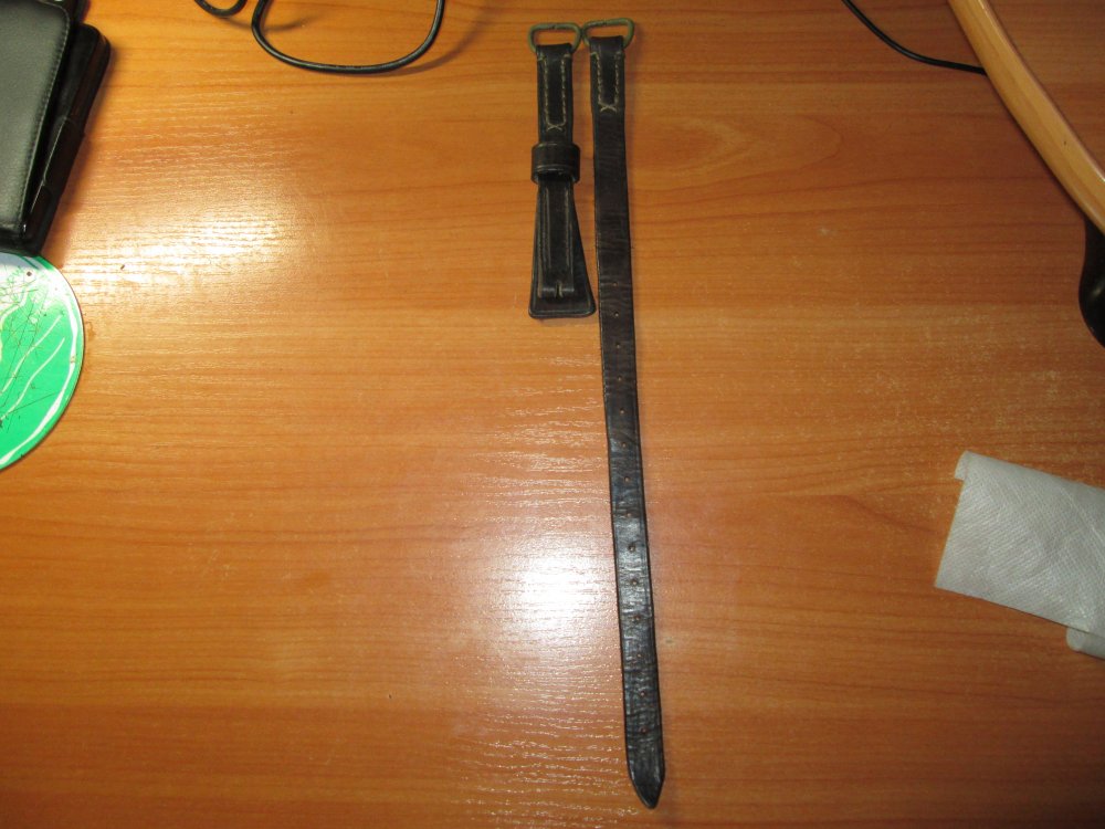

    Захотел попробовать сделать транспортировочный ремень, вот что получилось. Пока что без зацепа.
    Какие будут замечания и недочеты?
    С Уважением...

  10. Поліщук
    Поліщук General-major
    37
    67
    А как ее на аммуницию крепить?Ремешок с карабином пришить забыли:beer:

    Карабина у меня сейчас нет, как появится сразу пришью.
  12. knyz
    knyz Oberstleutnant
    81
    148
    3.024
    Украина,центр
    Шляпка заклепки должна быть "грибок",у Вас она "заподлицо",к тому же разного диаметра,и не совсем по центру....

  13. фандик
    фандик Oberleutnant
    2.581
    Егор , убирай свои заклёпки . Пойди на рынок и купи нормальные алюминиевые заводские . Если будут великоваты , вставь в дрель и придай им нужную форму . Доработай конец ремешка ( я тебе уже говорил как ) . Видно что резанный .И тогда всё у тебя будет нормально .

    Доработаю ремешок, и если найду нормальные заклепки то заменю.

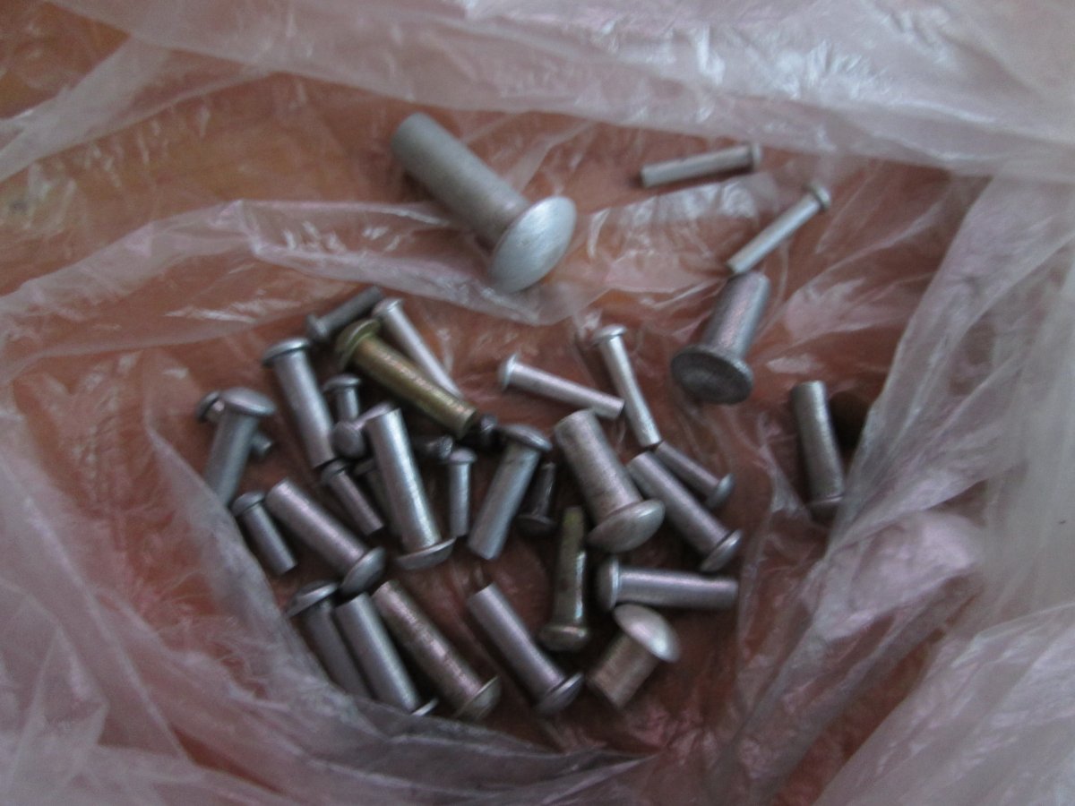

    Когда клепал видимо перестарался вот и получился "блин", попробую исправить..

    Размеры есть разные . Есть с круглыми шляпками , а есть с более плоскими . Вот что у меня осталось .

    У меня наподобие таких, только покороче.

    Я расклепывал на дубовой наставочке - шляпка не деформировалась вообще.А заклепки (4мм) поспрашивайте у дедов на рынке, - в магазинах я таких не нашел!

    Может кому то пригодится.Клепается заклёпка не на плоском металле . Расклёп ведётся на металле с просверленным углублением под шляпку заклёпку . Дабы не расклепать саму шляпку .

    Так есть 5 мм. заклёпки . Это от силы 10 секунд обточки напильником :) . Я у дедов долго придётся искать .

    Юра,пробовал и так!Может у меня заклепки были слишком мягкие,но на наставочке результат меня порадовал больше!
    Нашел почти сразу,у второго деда,наверное повезло!

    Я вполне согласен . Алюминий можно клепать и на деревяшках .

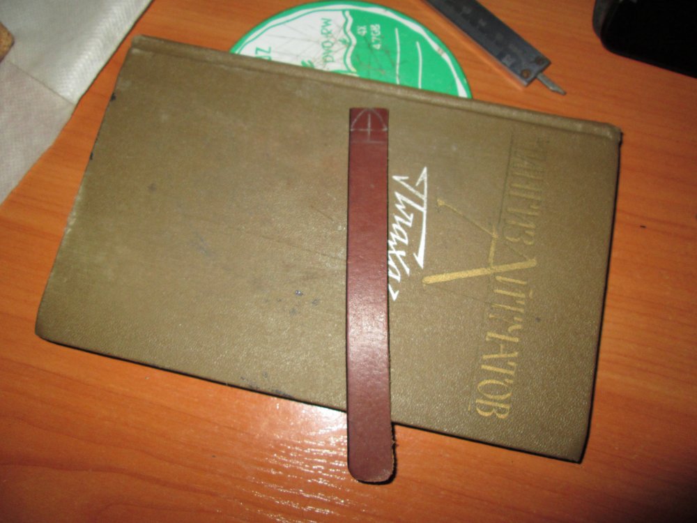

  23. фандик
    фандик Oberleutnant
    2.581

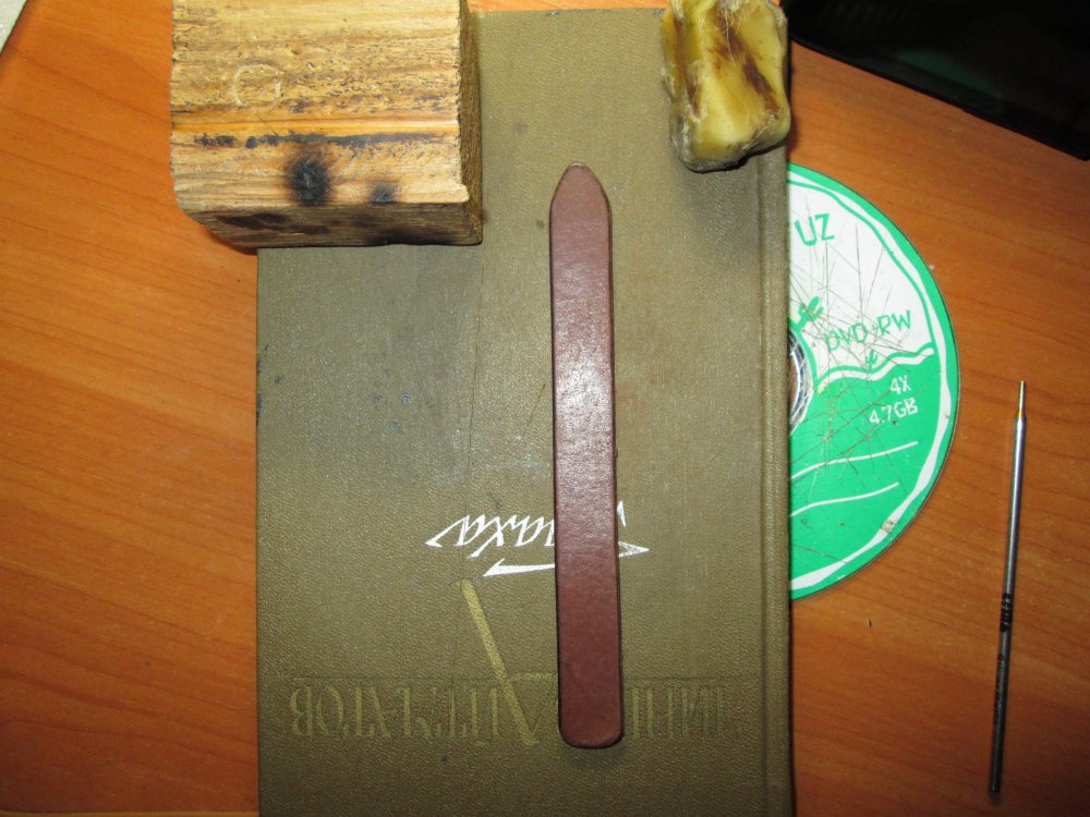

    Уважаемые камрады . Позволю себе дать вам ещё один небольшой но очень значительный совет . Большинство людей после нарезания кожаных полос считает что на на этом работа с торцами закончена . В итоге получается свежий , некрасивый , угловатый рез , на фоне старой кожи ( или новой разницы нет ). Я пользуюсь вот такой вот деревяшкой ( на фото ) , с продольным пропилом . Предварительно промазав её воском ( можно клеем для обоев ) . В итоге у меня получается вот такой вот результат . Вот видео как работать с торцами кожи . Большинство своих ремешков , я делаю с ремней купленных на секенде , за 30-40 гр . В итоге получается 2-3 подбородочника . Кому всё не интересно смотреть , начинайте просмотр с 15 минуты .

    Ко всему вышесказанному добавлю, что правильная фурнитура должна быть в одном металле (пряга, карабин, зацепы) - либо алюминий, либо железо. С ув.

    Я торцы кожи обрабатываю на войлочном круге. Они одновременно и "зализываются" и темнеют.
