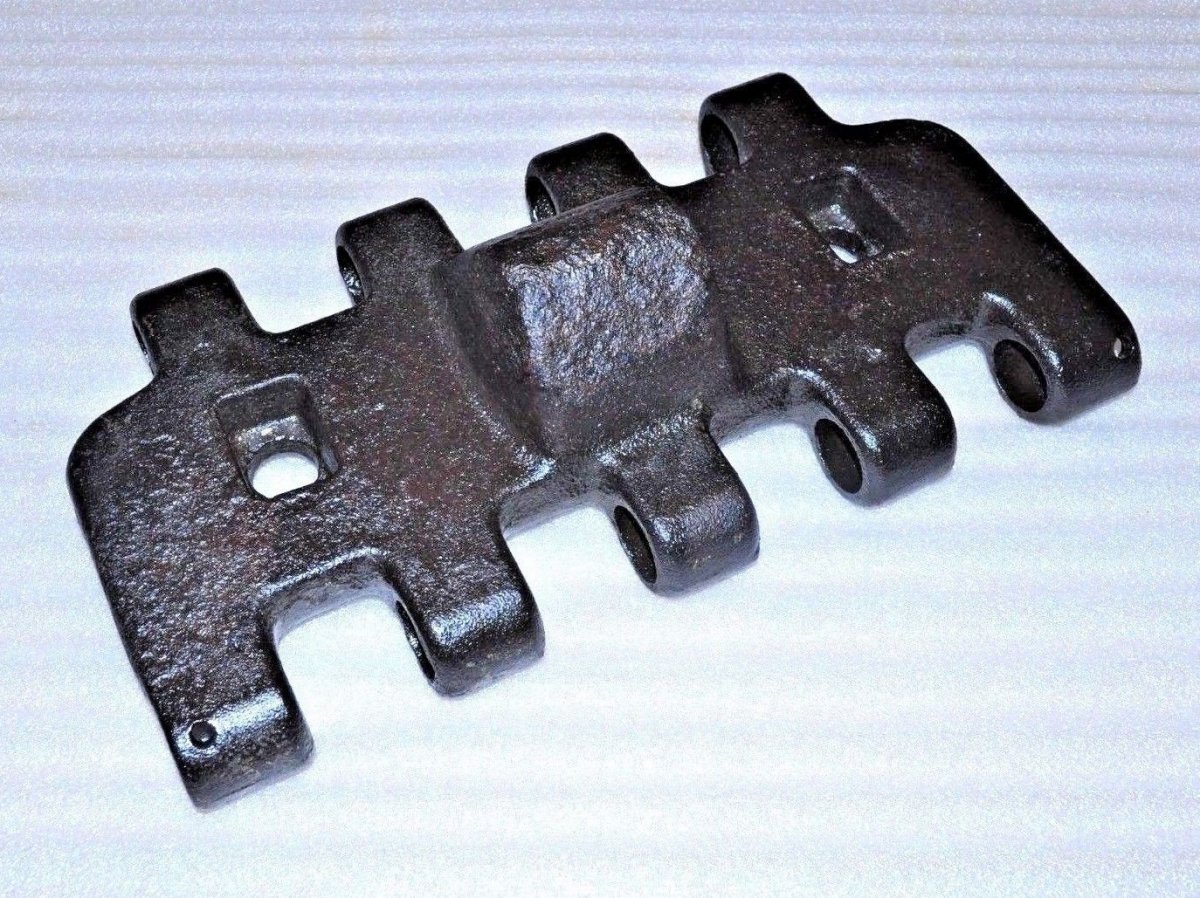

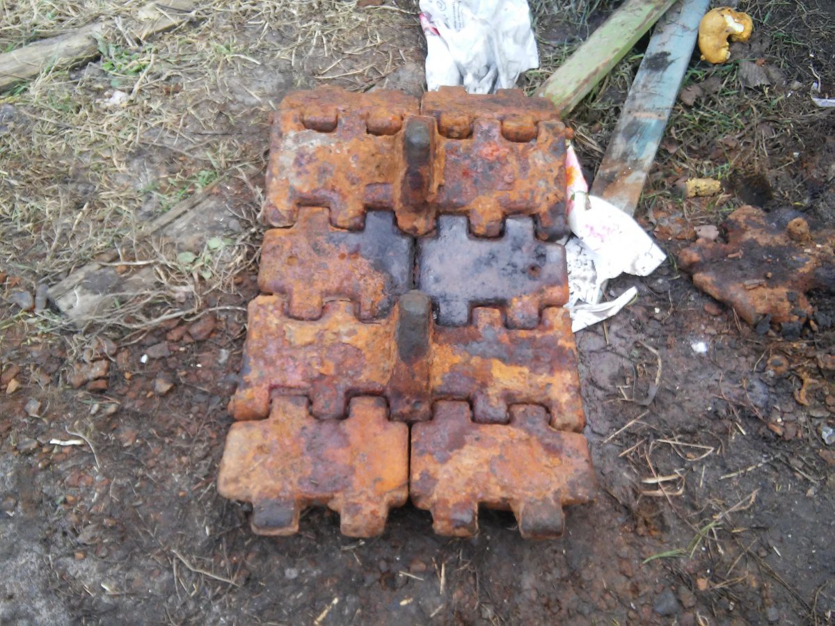

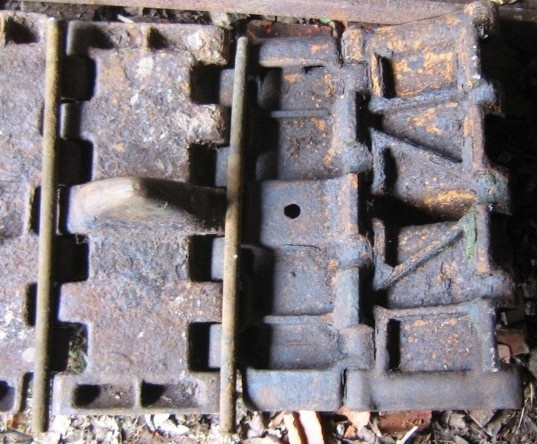

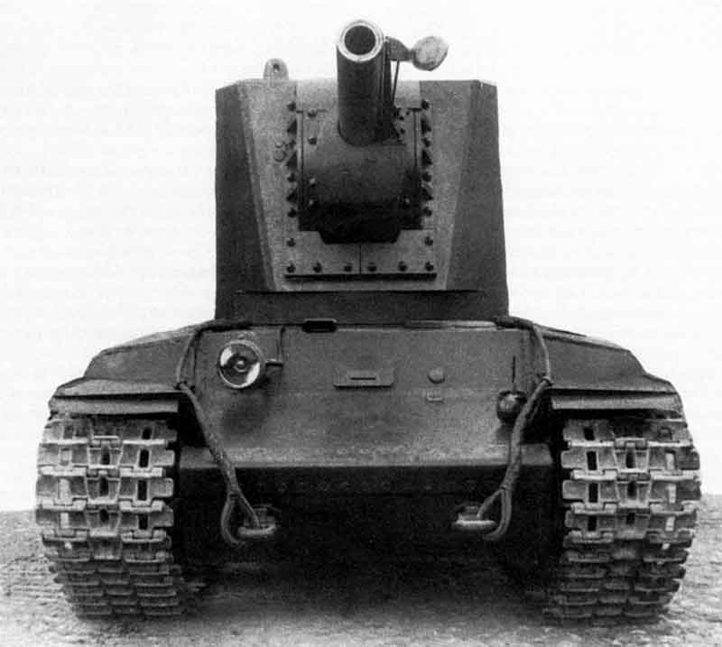

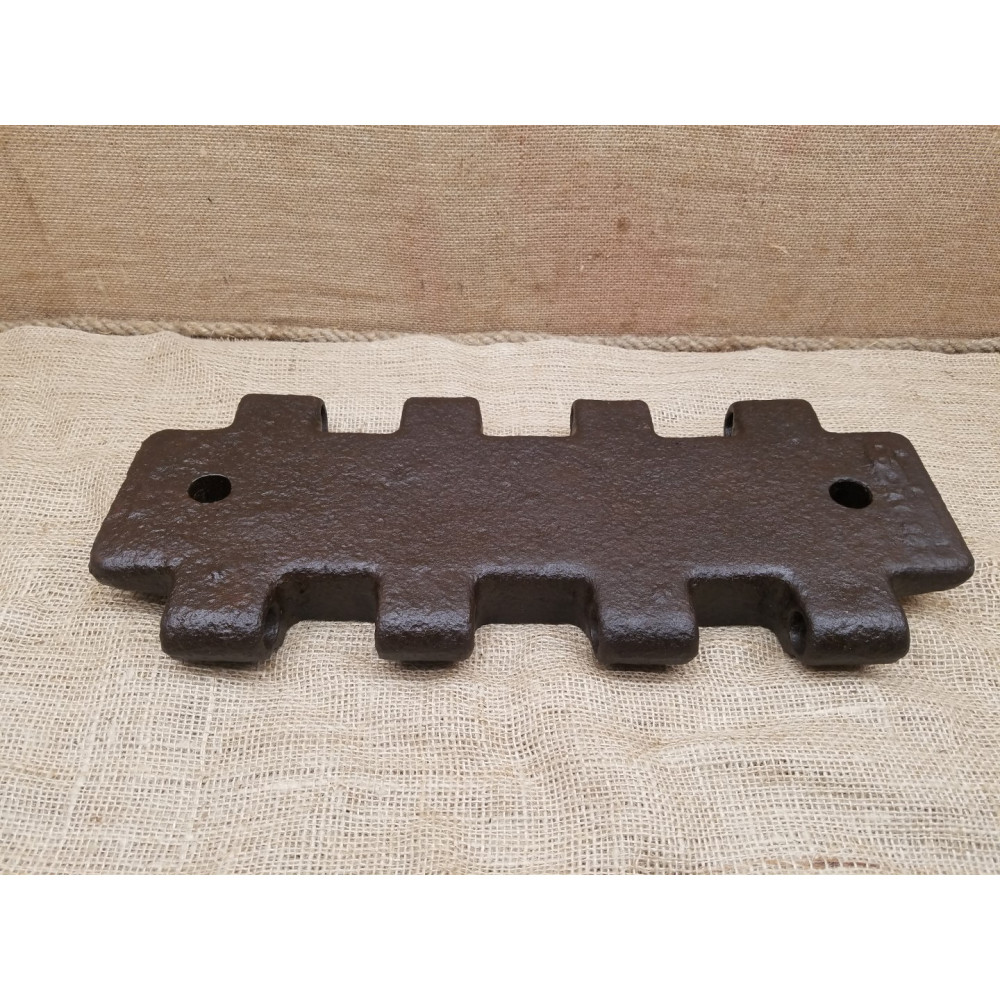

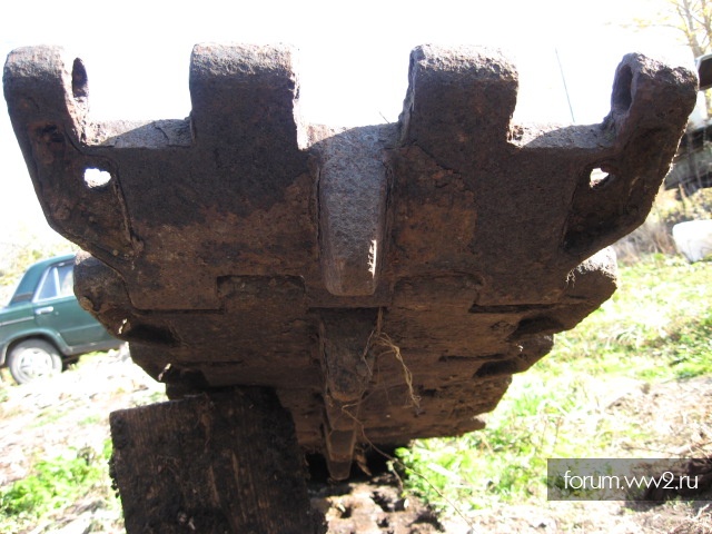

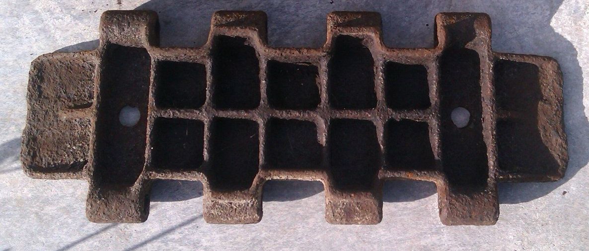

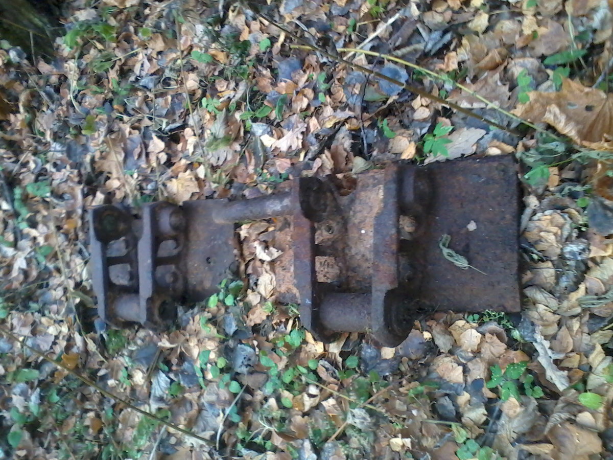

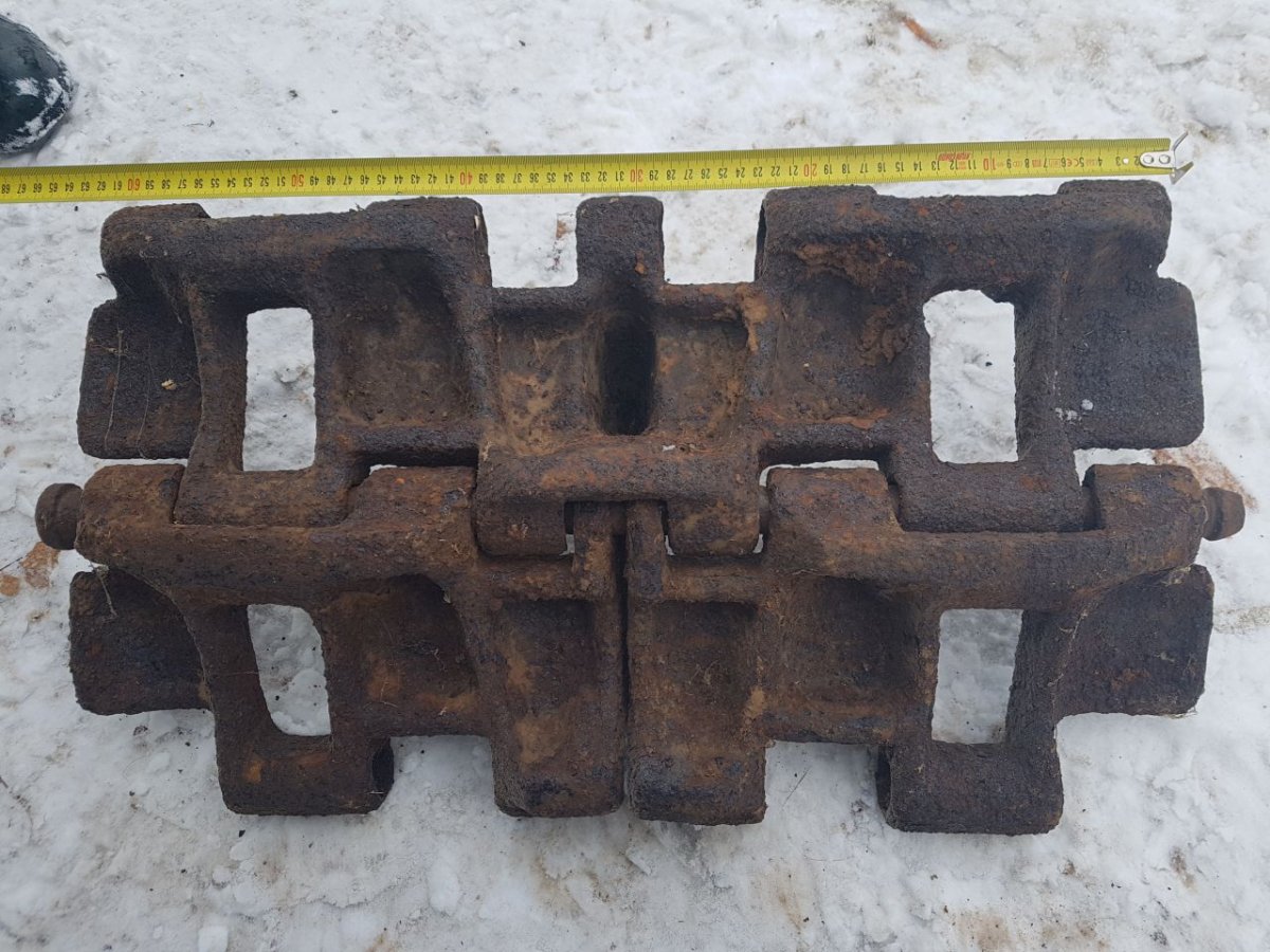

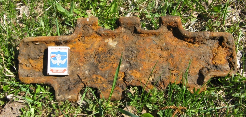

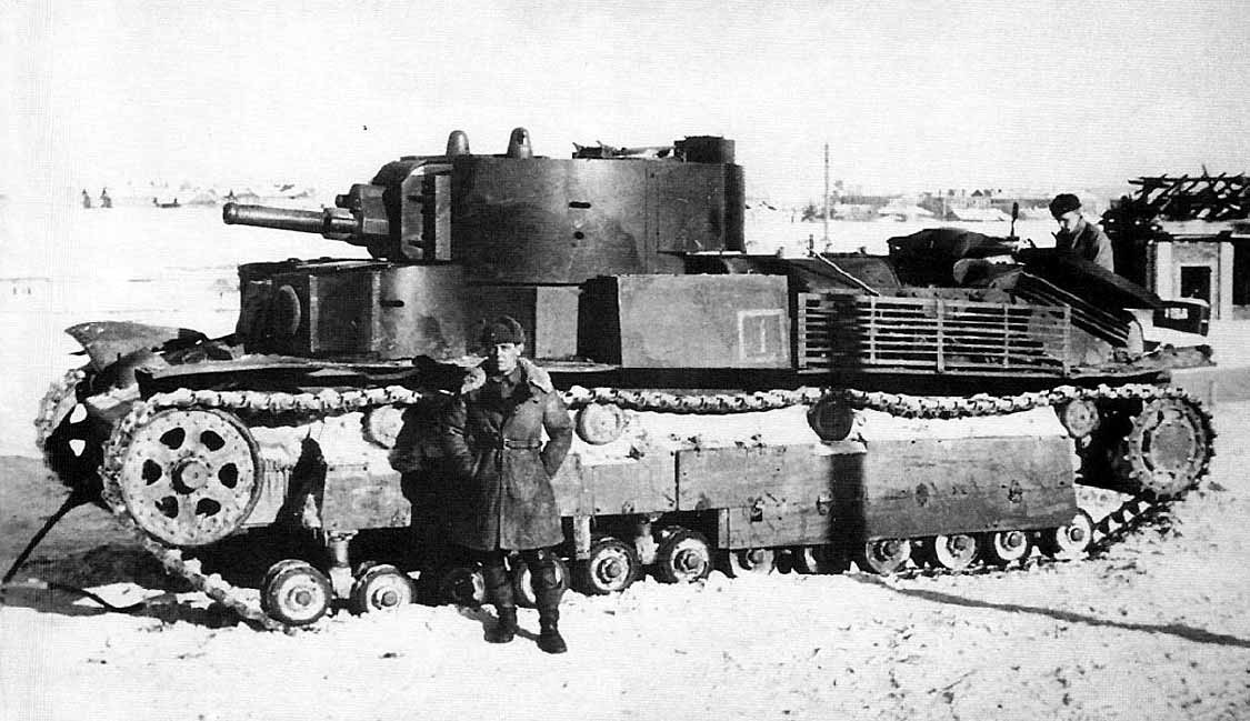

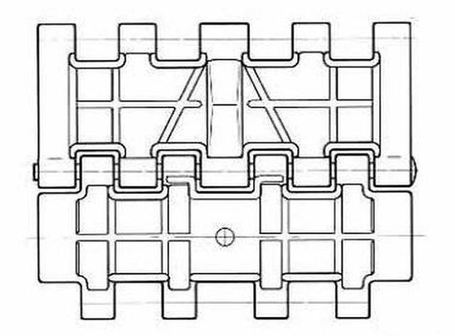

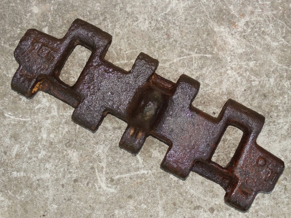

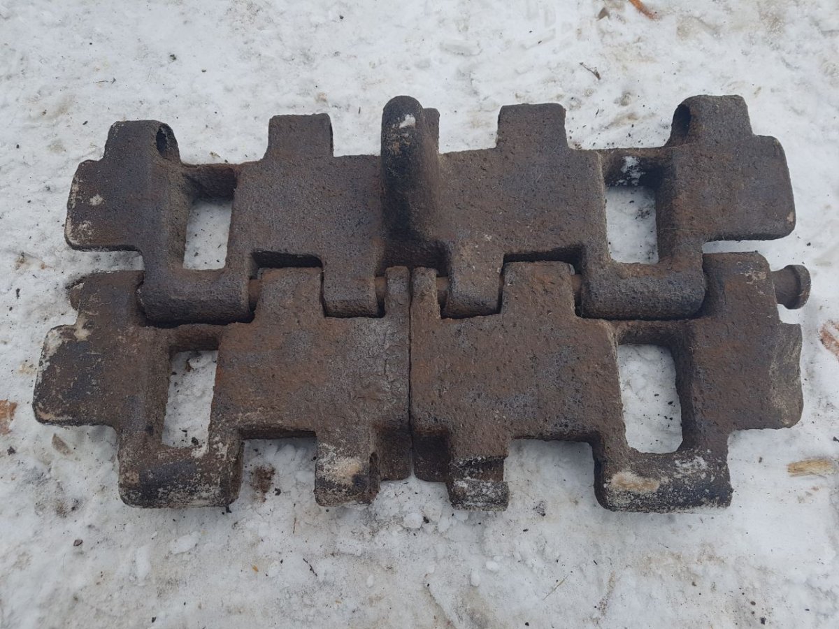

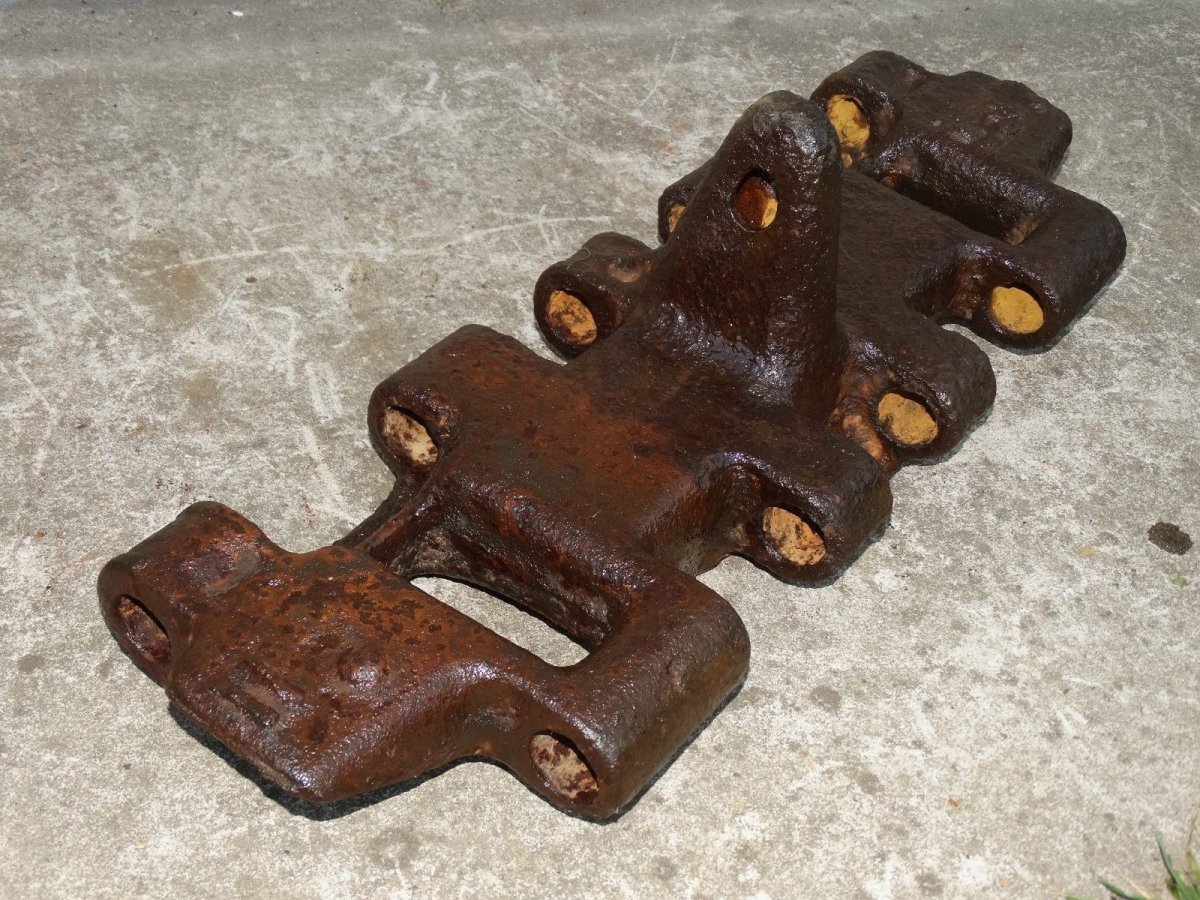

    Советский средний танк T-28

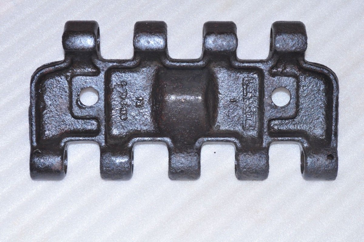

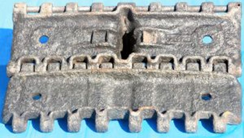

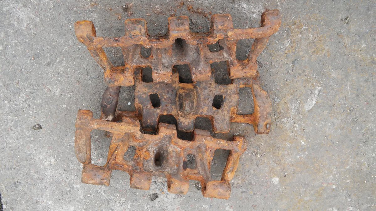

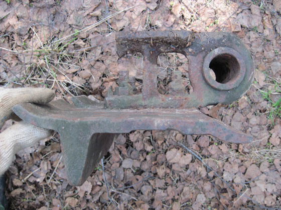

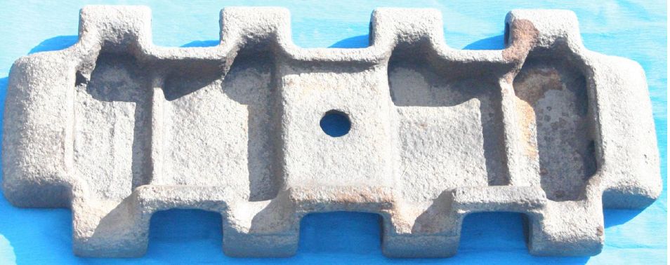

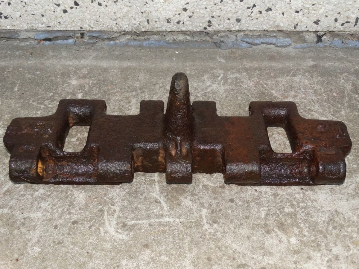

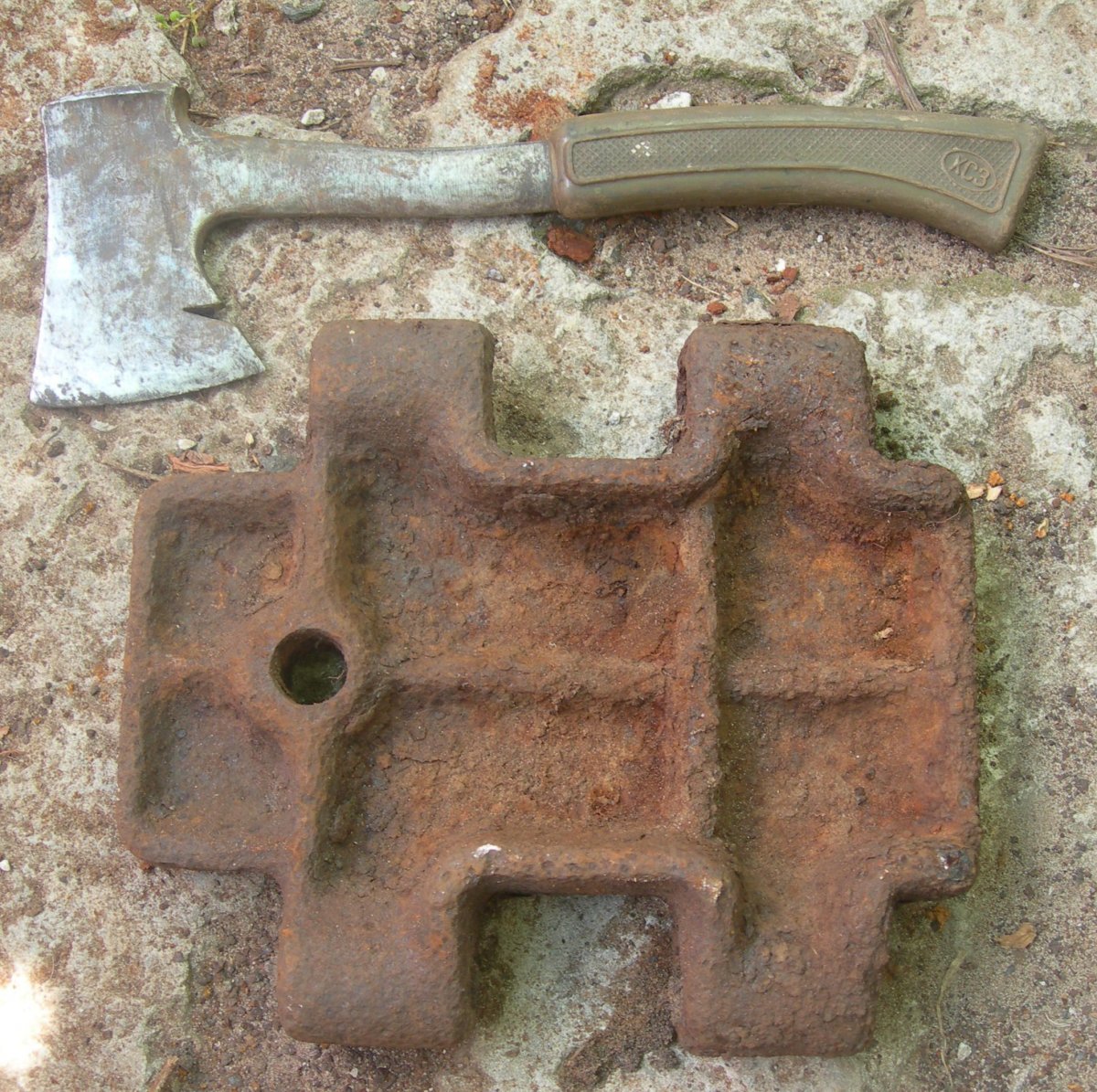

    Траки двух видов:
    1. ранние - литые
    2. поздние - штамповочные

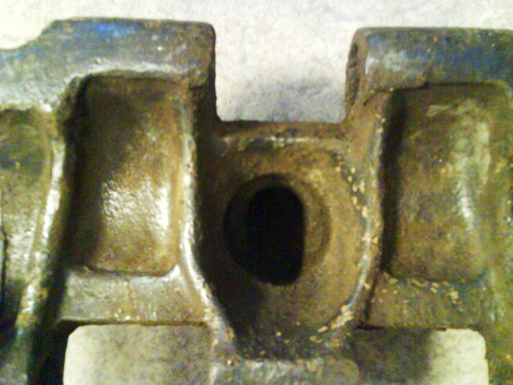

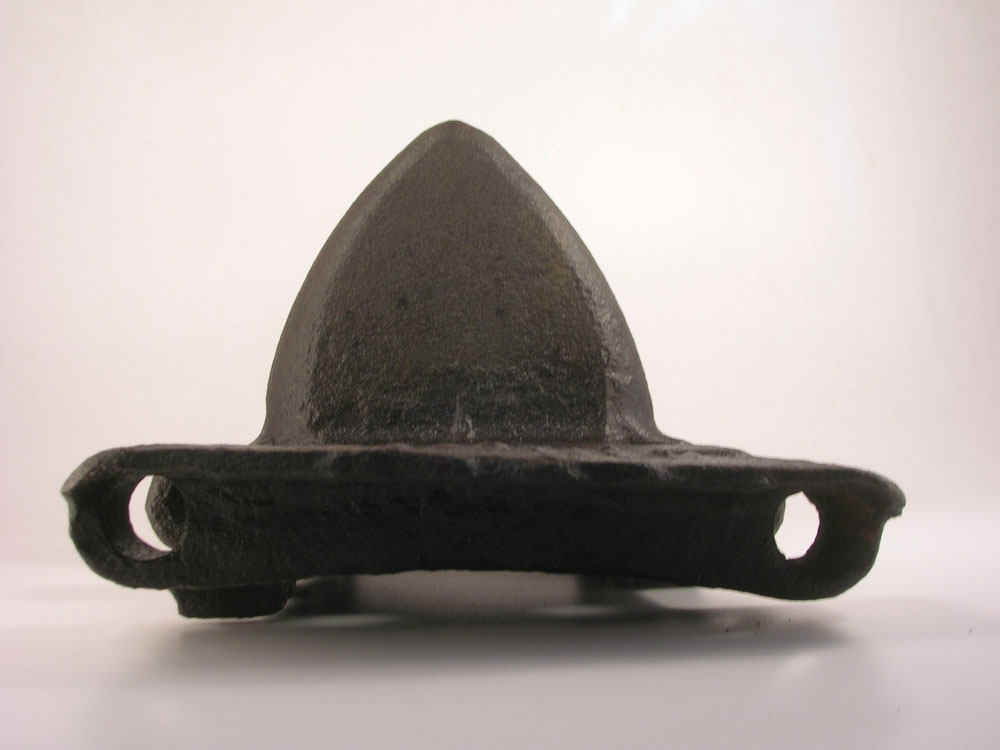

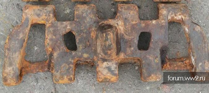

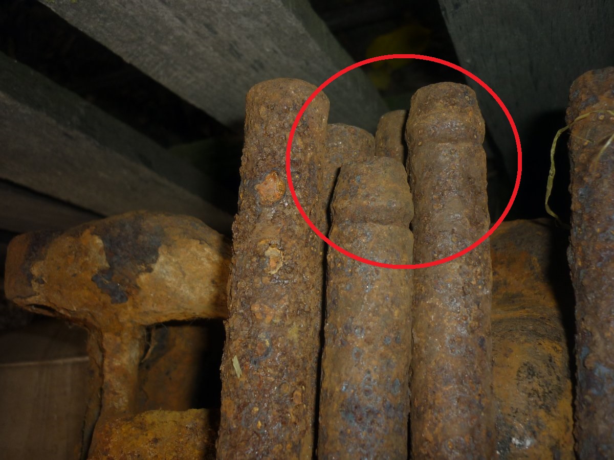

    Отличались также пальцы гусениц:
    1. ранние: 2. поздние:

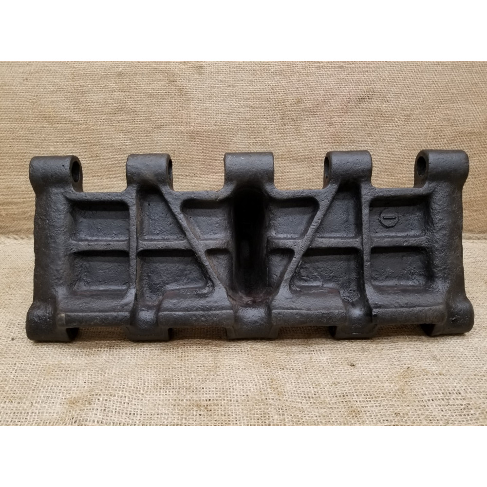

    T-28
    Roma_1985, oreh73, Тумба-юмба та 8 іншим подобається це.

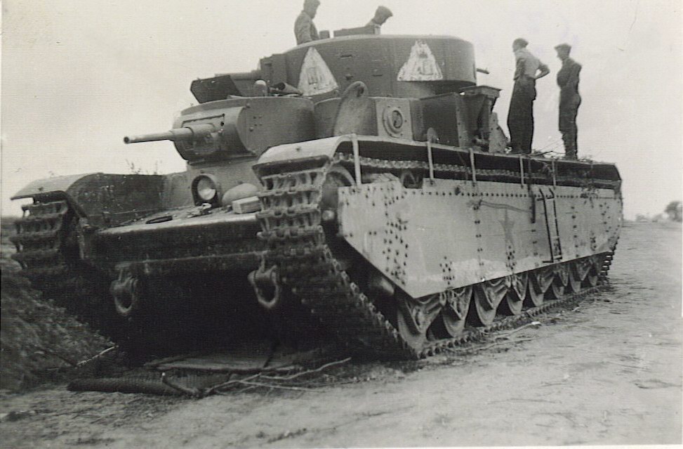

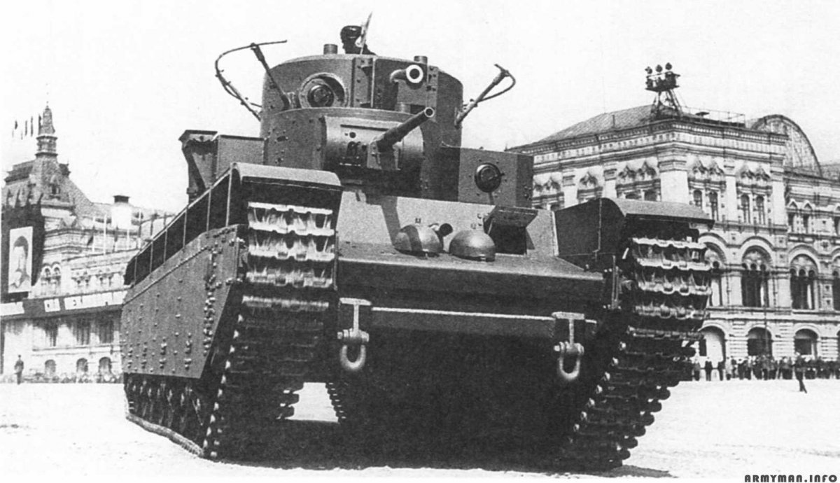

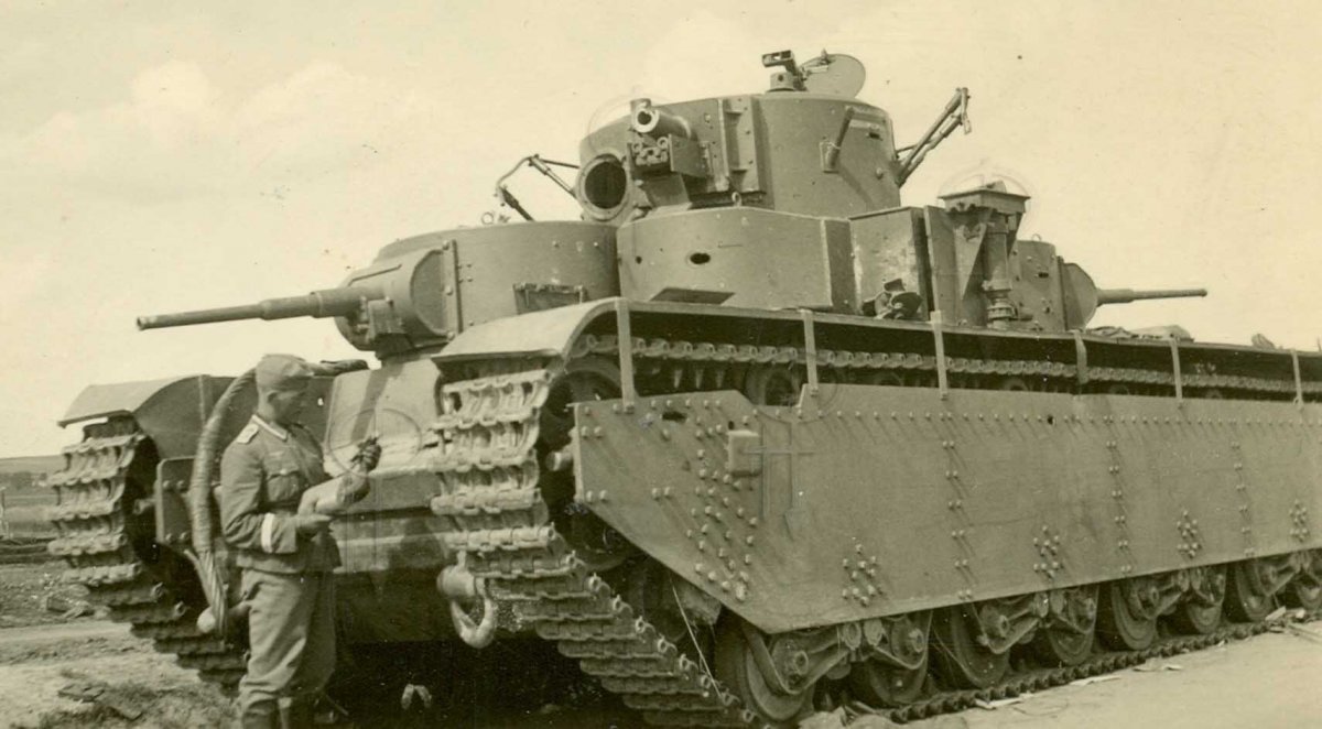

    4. (в наявності 7 шт.)

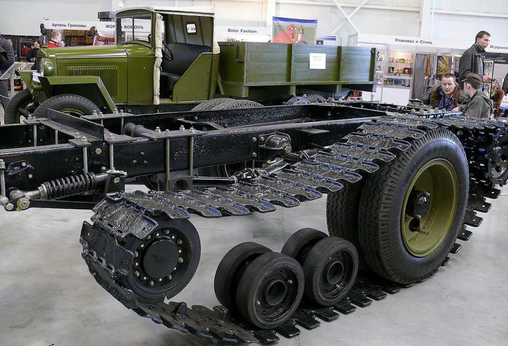

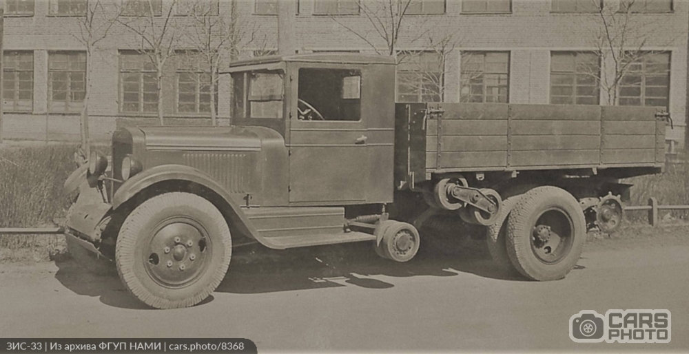

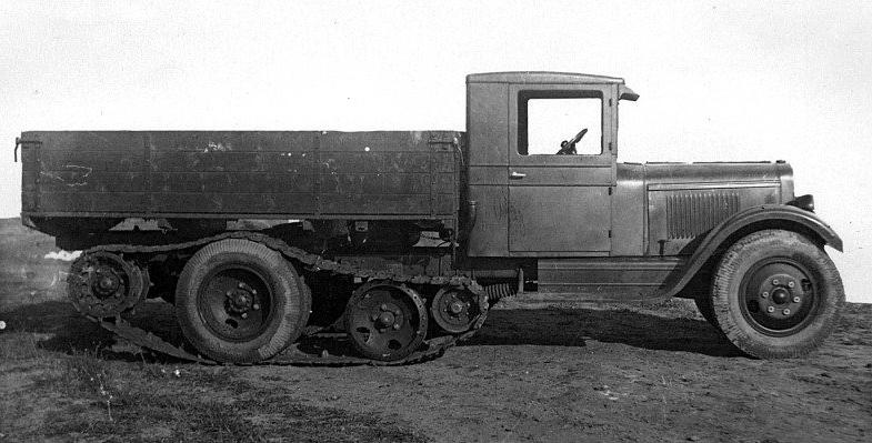

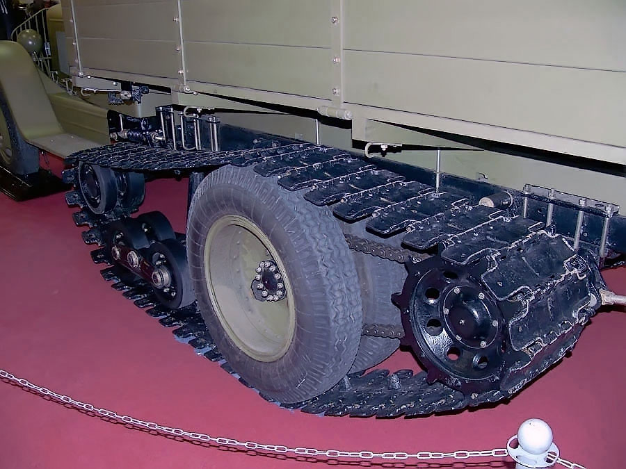

    Полугусеничный грузовик ЗИС-33
    Траки двух видов - с гребнем и без гребня:
    206831-170fcd674abd495a386dc5f9d62e8ae6.jpg 206832-e0bf2b95910e783533255a4236bda323.jpg post-15503-0-09738300-1379255749.jpg 0996d9e1cfb1f578840f9f92205d0d42.jpg 7deb58292b2cb8cdde2f1c3f25b857ca.jpg
    ЗИС-33
    5b7a080c8635c5b7a080c863d0.jpg 8369-zis-33.jpg f416314d63b29db3a465c698810de07a.jpg 8368-zis-33.jpg

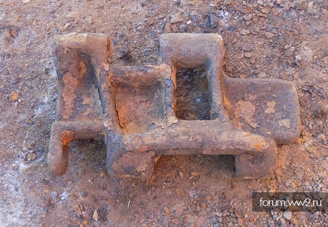

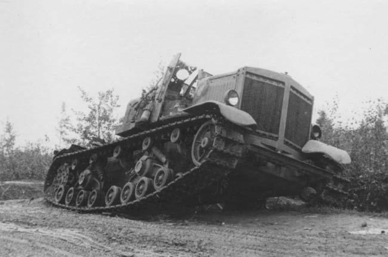

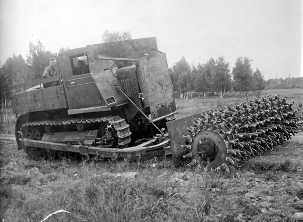

    Тягач "Сталинец-2"
    К сожалению других изображений у меня нет...
    "Сталинец-2"
    img_22.jpg 111622_360507c81c81ab1b902a009afee856b6.jpg stalinec2_4.jpg 111622_f80d5fc3ca1b583b5eb91ba58e35fd21.jpg
    Советский опытный прицепной катковый минный трал, установленный на артиллерийский тягач «Сталинец-2»

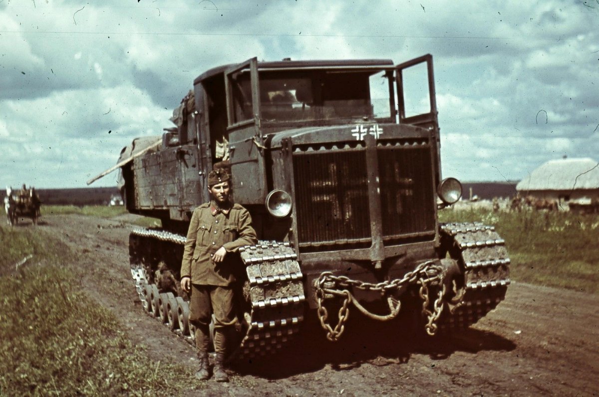

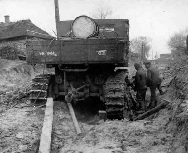

    Тягач "Ворошиловец"
    "Ворошиловец"
    На службе Вермахта

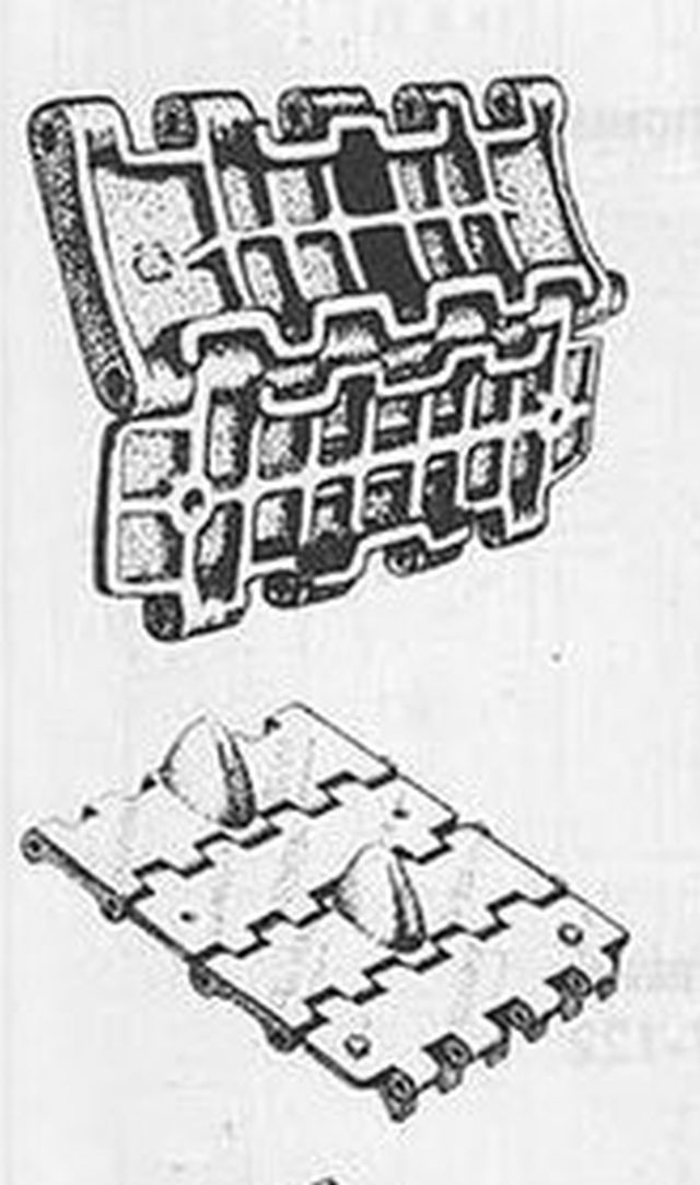

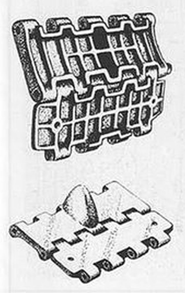

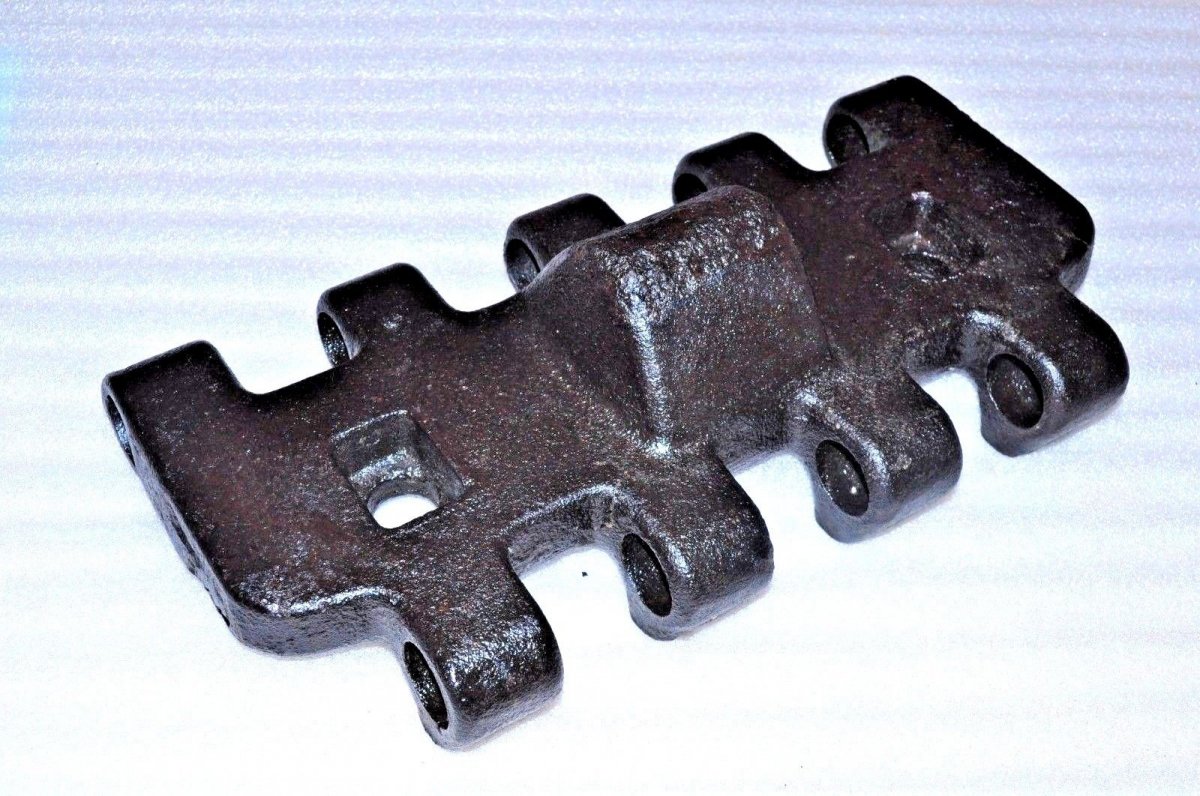

    Советский средний танк T-34
    Траки изнaчально были предназначены для нового среднего танка T-34M (A-43). Но из за огромных потерь бронетехники летом 1941 года, работу над ним прекратили, и все ресурсы бросили на производство Т-34. Осенью 1941 года, уже загатовленные траки, также поставили на Т-34. Редкость!

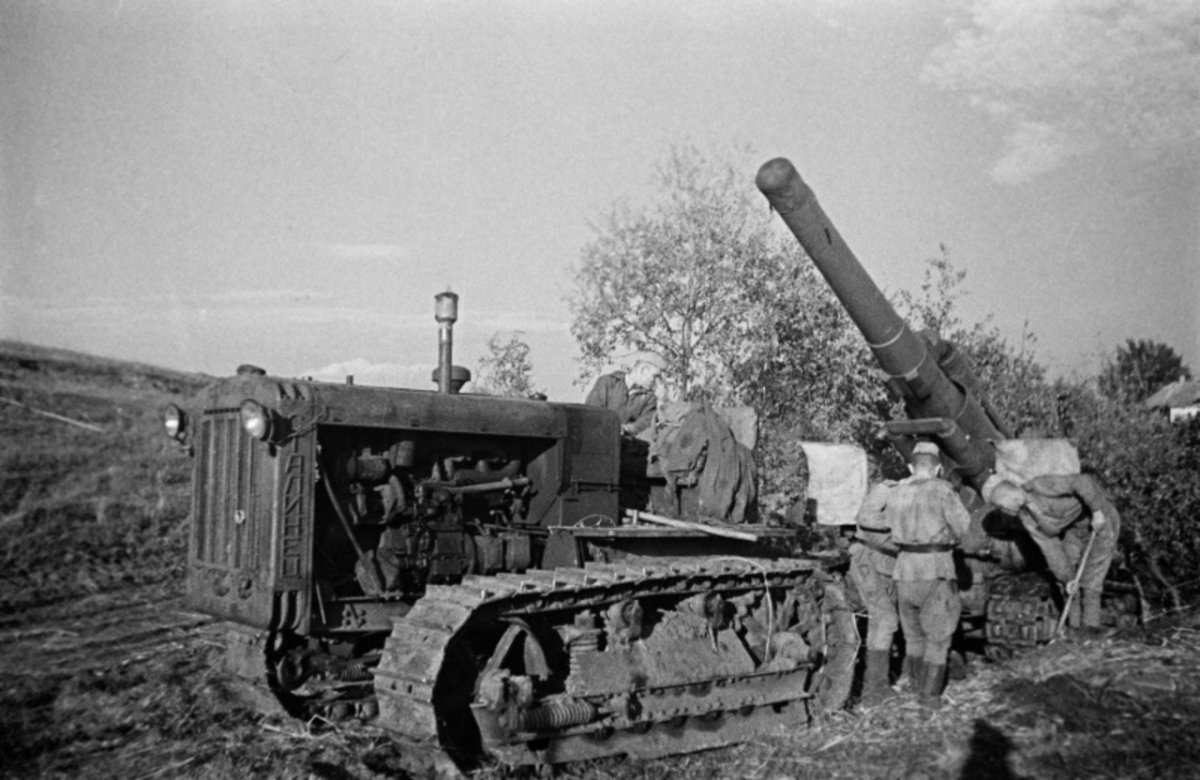

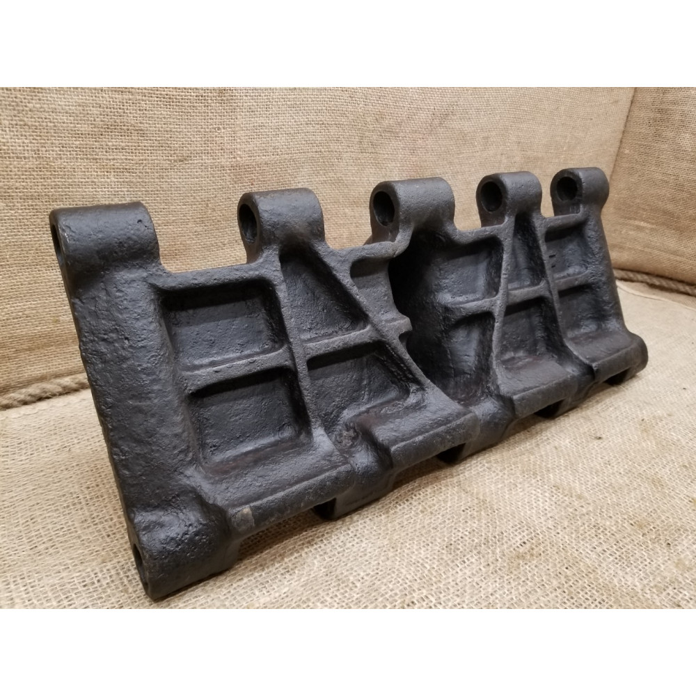

    203 мм гаубица Б-4 (203-мм гаубица образца 1931 года)
    IMG_7076-1000x1000.JPG IMG_7077-1000x1000.JPG IMG_7078-1000x1000.JPG IMG_7079-1000x1000.JPG IMG_7080-1000x1000.JPG IMG_7081-1000x1000.JPG
    825068_original.jpg 828503_original.jpg gaubica-b4-napoz.jpg gaubitsa-b-4-16.jpeg

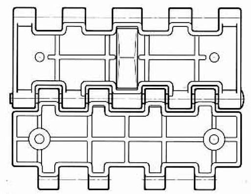

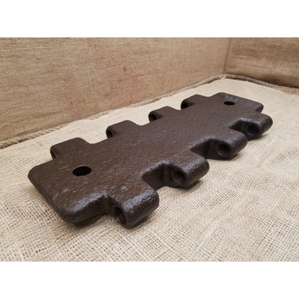

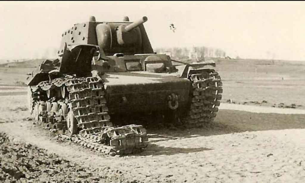

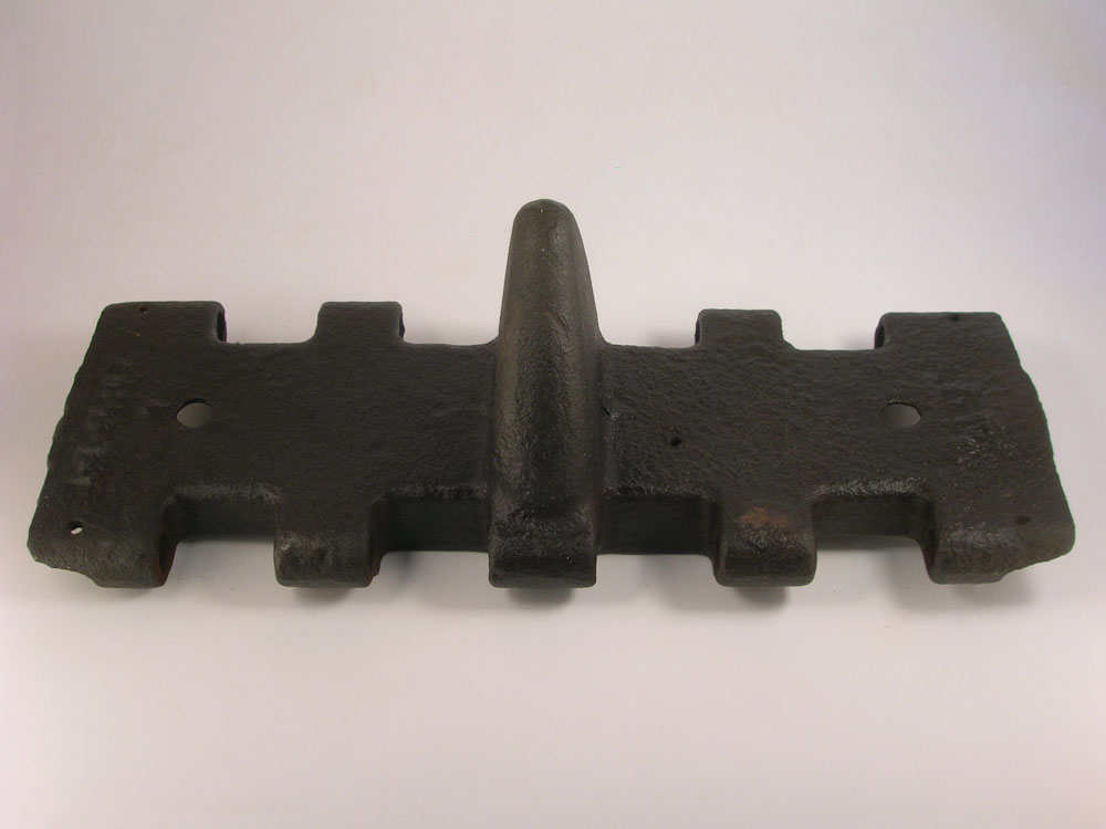

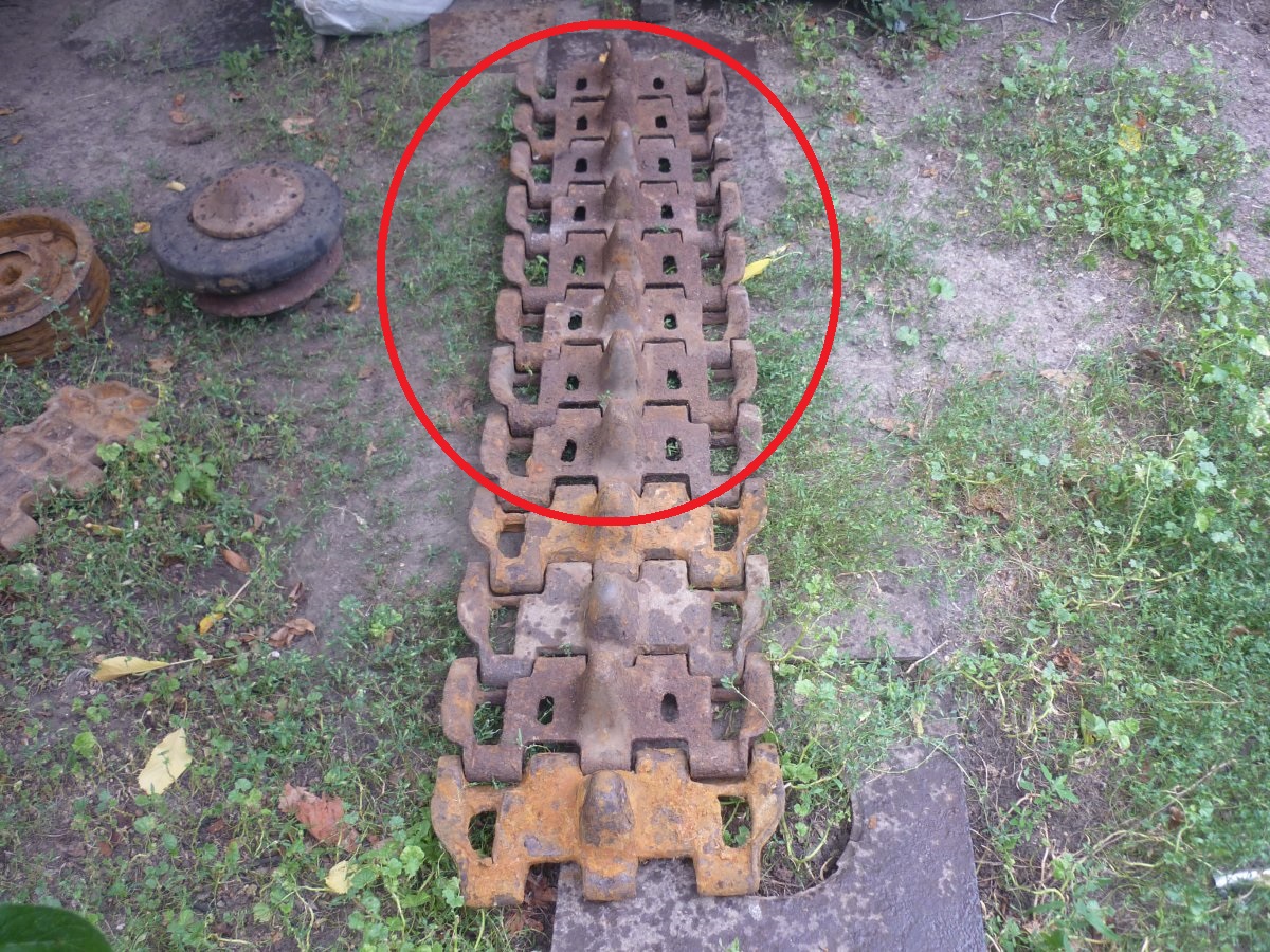

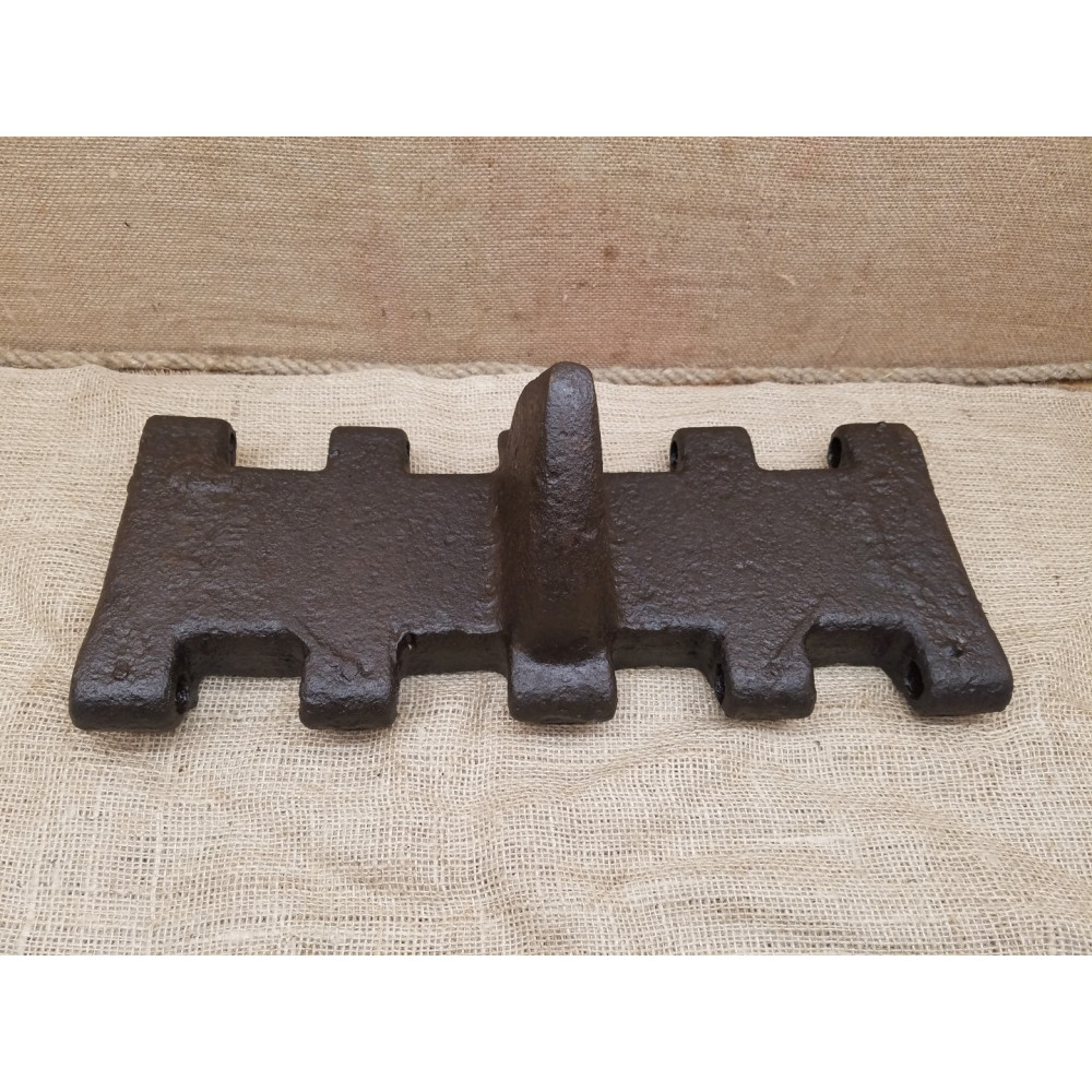

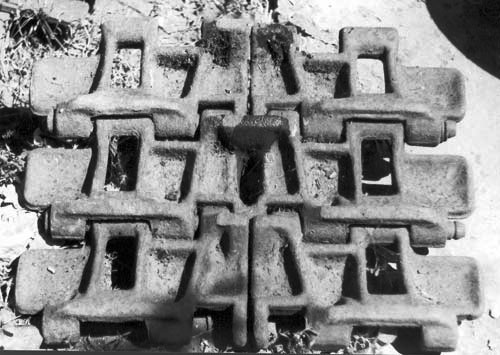

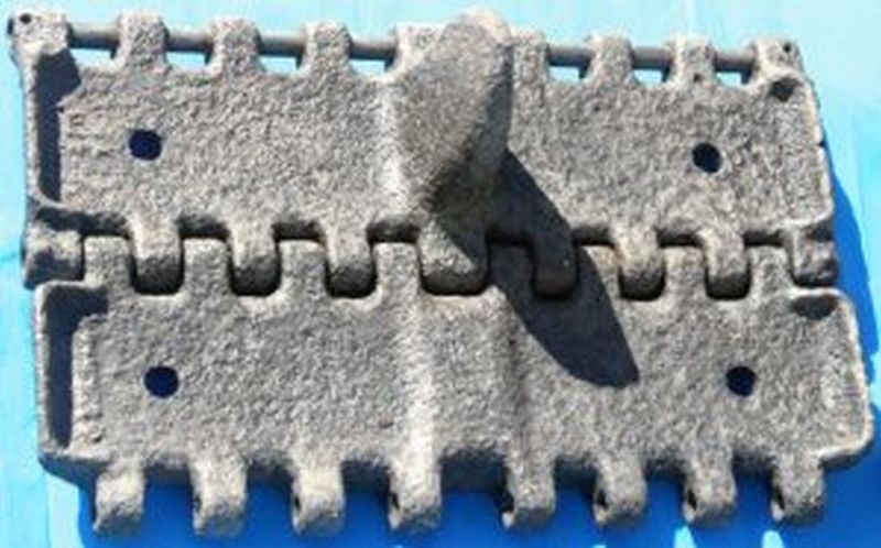

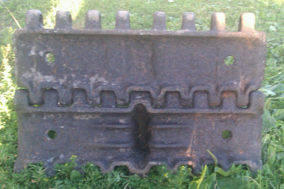

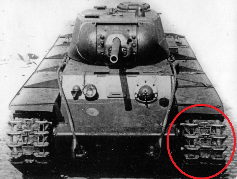

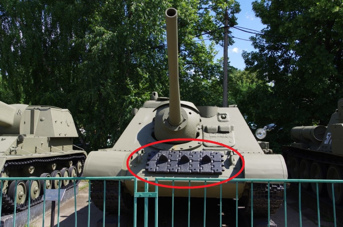

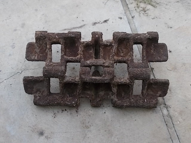

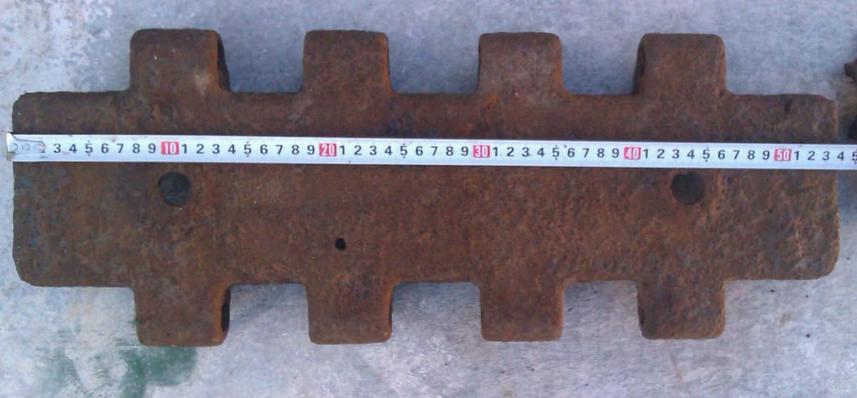

    СУ-152, ИС-1, ИС-2, ИСУ-152 половинчатый трак с гребнем
    post-34682-0-55901500-1520176335.jpg post-34682-0-35596700-1520176336.jpg post-34682-0-04526000-1520176337.jpg
    В сравнении с половинчатым траком без гребня, и шириной 325 мм
    Здесь эти траки в финском музее, поставленные на экспонате танка КВ-1
    oreh73, Мансур Львович, гринго80 та 6 іншим подобається це.
  10. КарАн
    КарАн Oberfeldwebel
    615
    Москва Россия
    DSC00724.JPG DSC00725.JPG DSC00726.JPG DSC00728.JPG DSC00729.JPG DSC00730.JPG

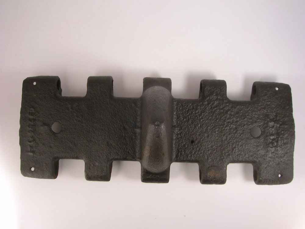

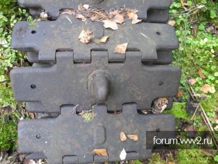

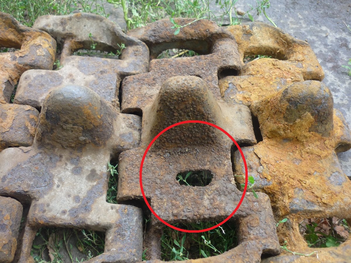

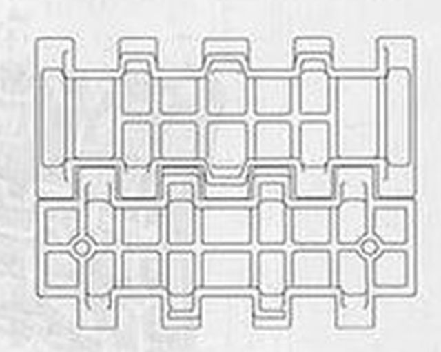

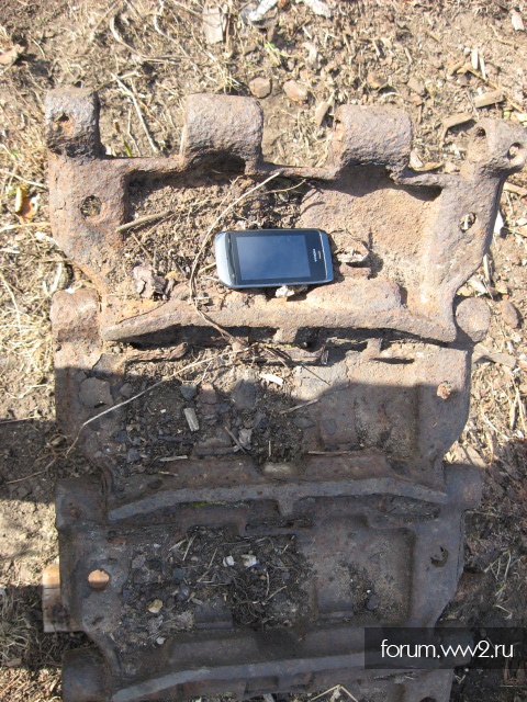

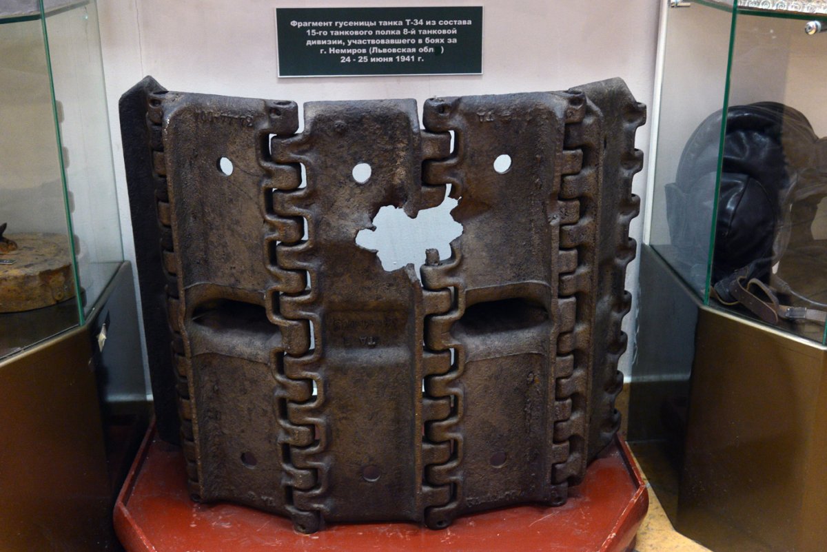

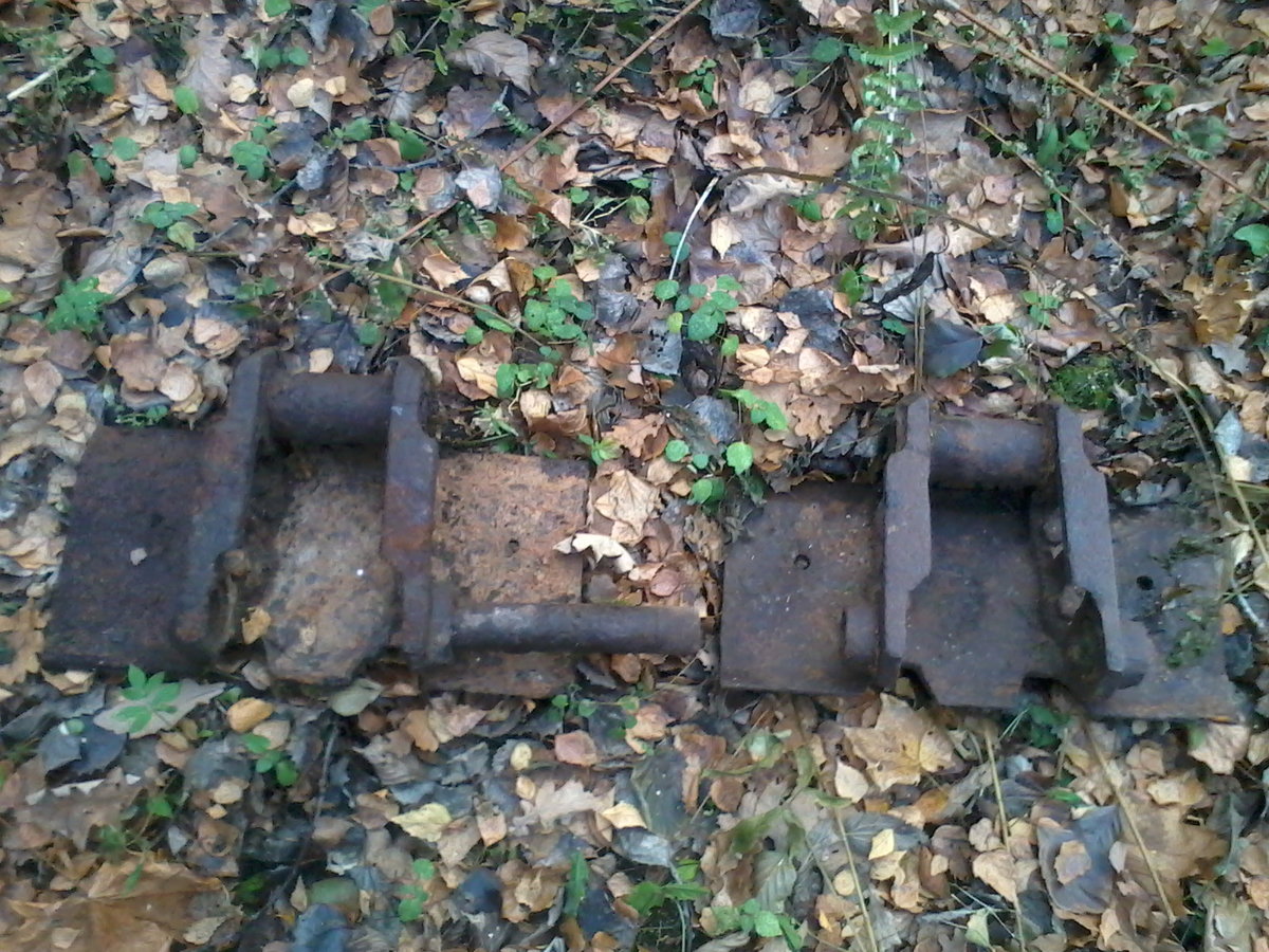

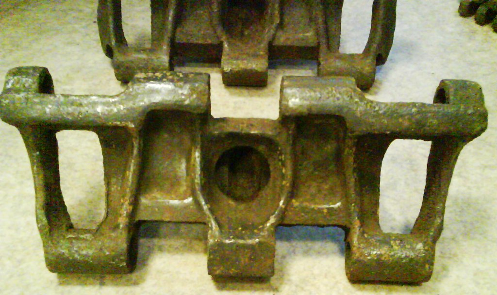

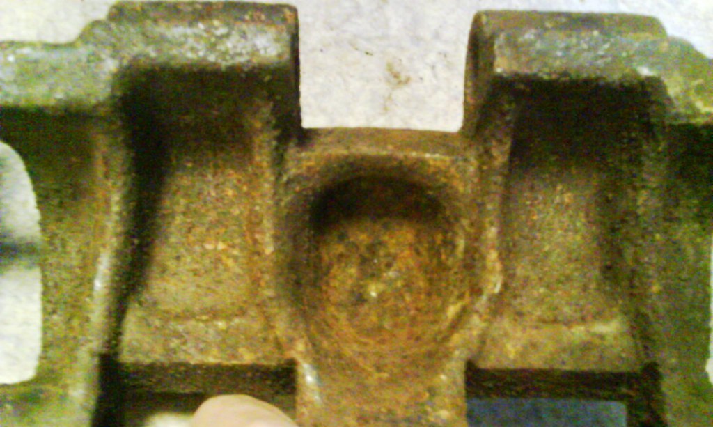

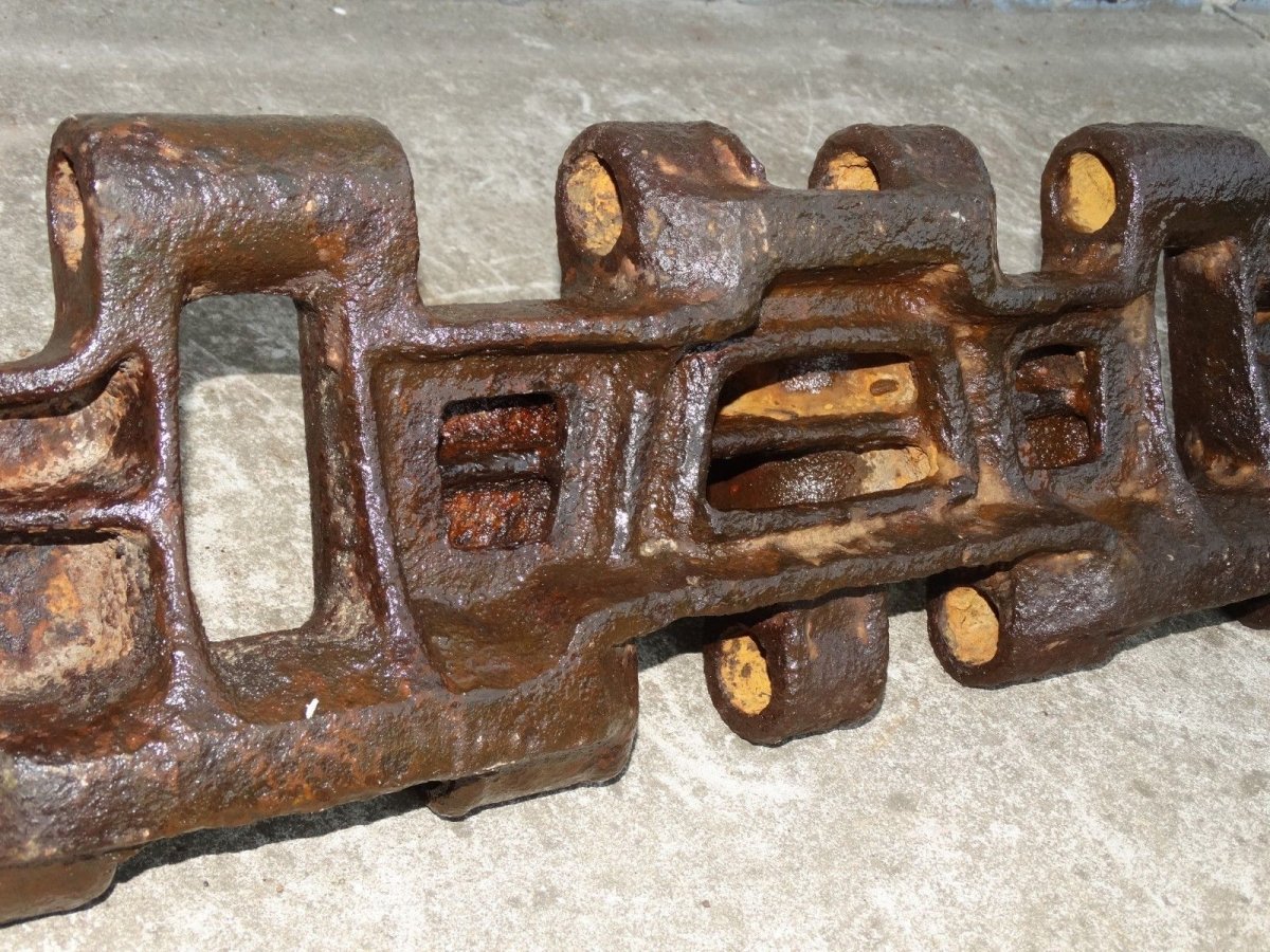

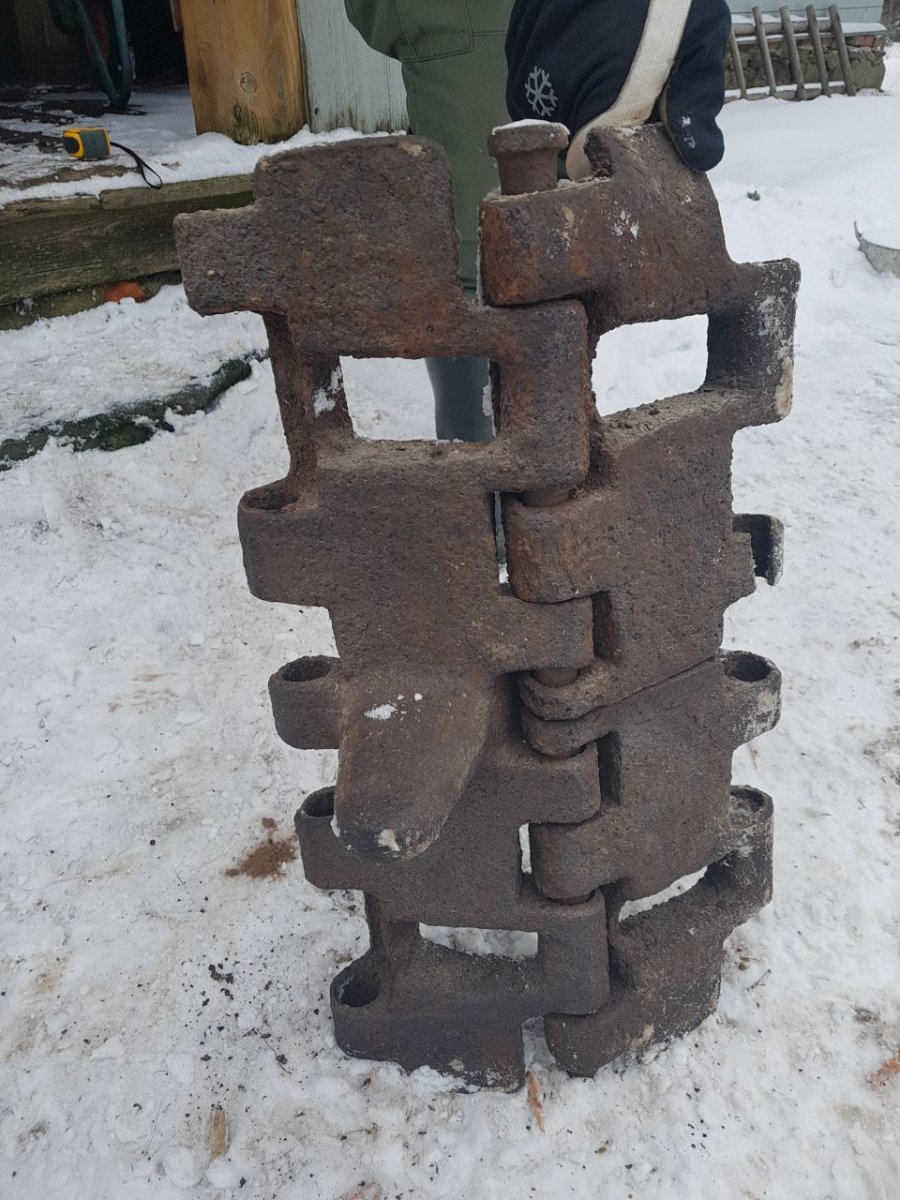

    Внесу "5 копеек".
    Относительно траков Т-28 не совсем так, как описано выше. Оба, которые приведены на фото ранее - литые, двух вариантов исполнения.
    Штампованный имеет приваренную плоскую вершину зуба, в отличие от литого. Также обратите внимание на обратный вид и разницу между траками.
    Бонусом - "войсковой", скорее всего, вариант пальца.
    Schanz, WERWOLFE, oreh73 та 6 іншим подобається це.

    Большое спасибо за исправленную ошибку! Предыдущую информацию взял от сюда:
    https://reibert.info/threads/traki-t-28.928591/
    oreh73, Мансур Львович, labrador та 2 іншим подобається це.
  12. КарАн
    КарАн Oberfeldwebel
    615
    Москва Россия
    Ошибки нет, про штампованные очень мало информации и в обороте нет их фото "при жизни". То, как выглядит штампованный трак, я сам впервые увидел
    в РГВА, когда смотрел дело об обстреле траков на полигоне в 39 году. Вот там и были фото штампованного от Т-28 с пробитой вершиной зуба.
    oreh73, Мансур Львович, Малежкин та 2 іншим подобається це.

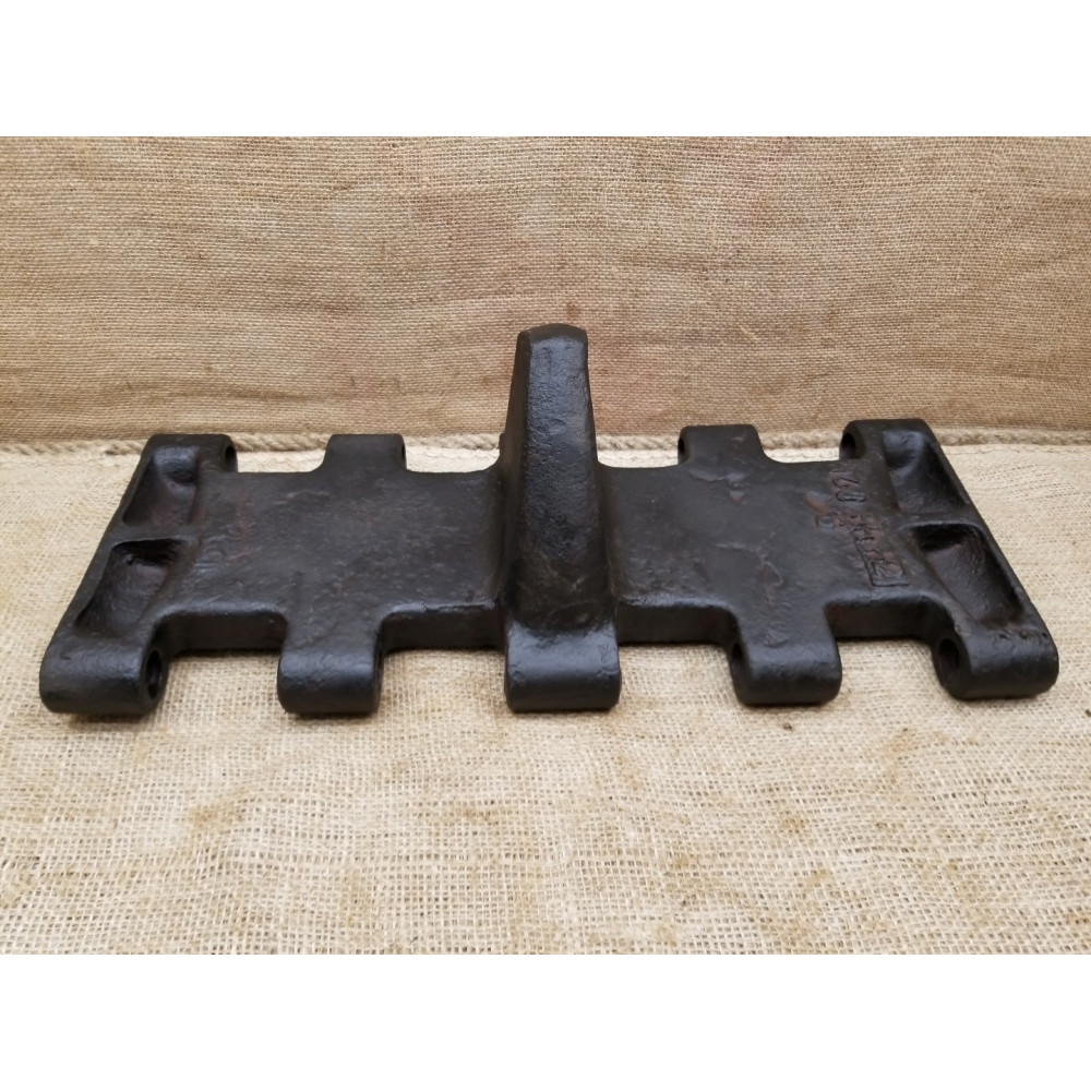

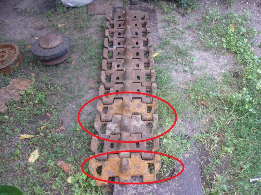

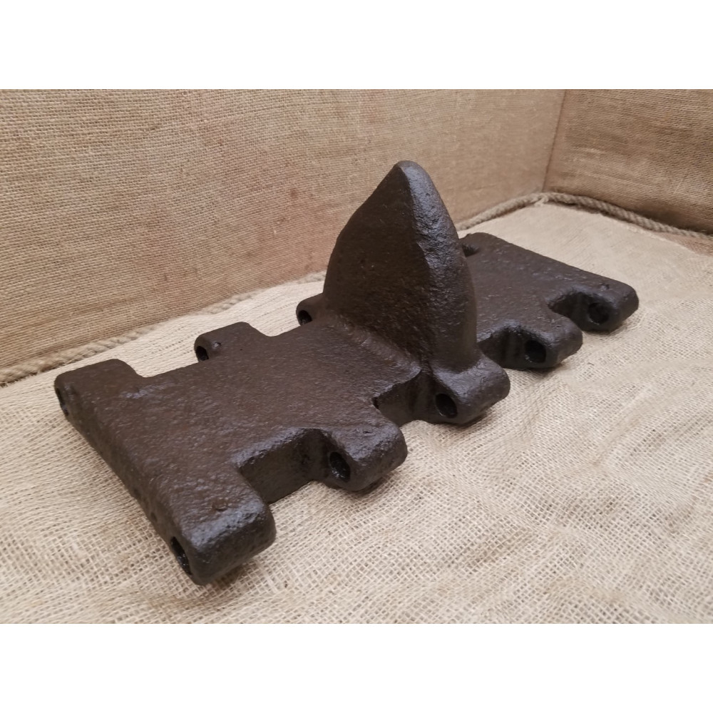

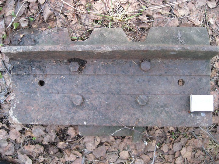

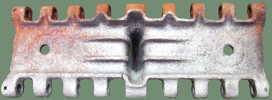

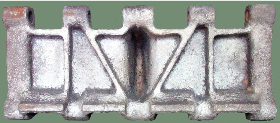

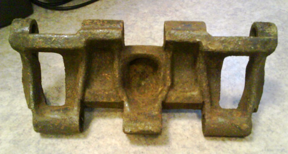

    T-34 (СУ-122, СУ-85)

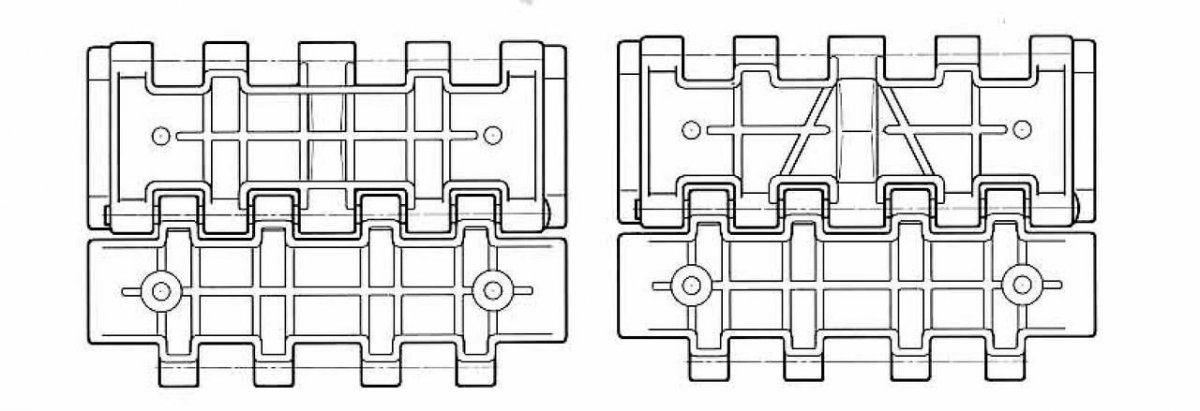

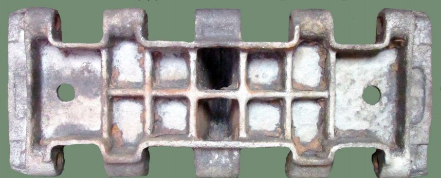

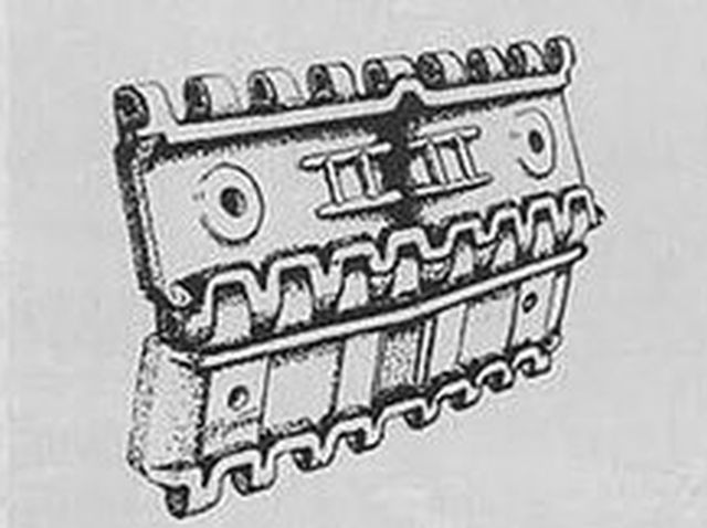

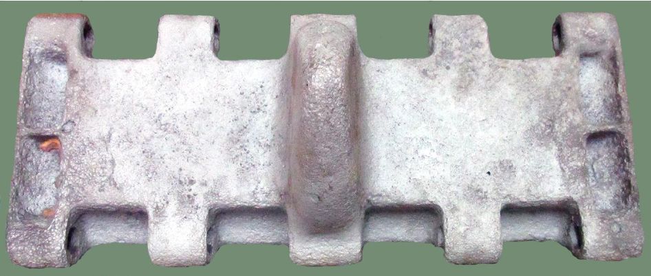

    Поскольку это основной размер траков Т-34, в этом разделе проанализируем все траки этого танка. Основная информация взята из двух сайтов:
    https://topwar.ru/26342-lapti-dlya-t-34.html
    http://smolbattle.ru/threads/Советские-траки-каталог-определитель.33000/
    Траки танка T-34
    550 мм

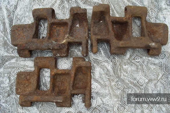

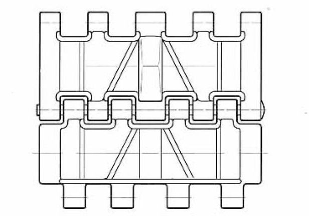

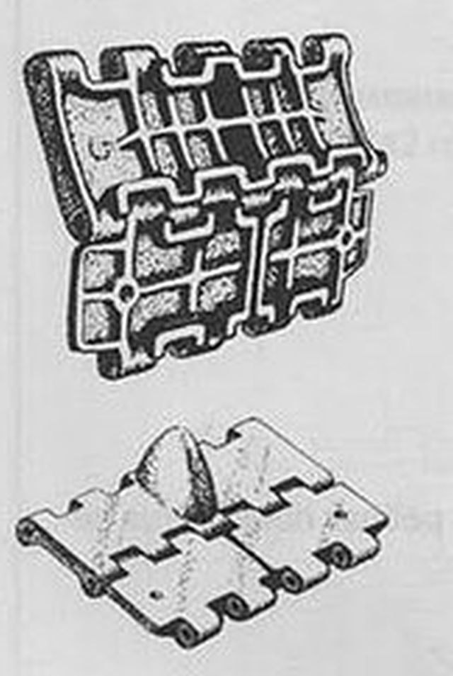

    1. Штампованные траки начало 1940 года.
    Такие гусеницы в 1940 году устанавливались на танки Т-34 установочной серии на Xарьковском заводе № 183 и Сталинрадском тракторном заводе.

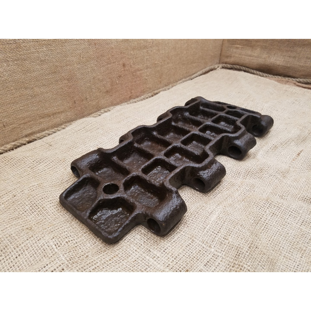

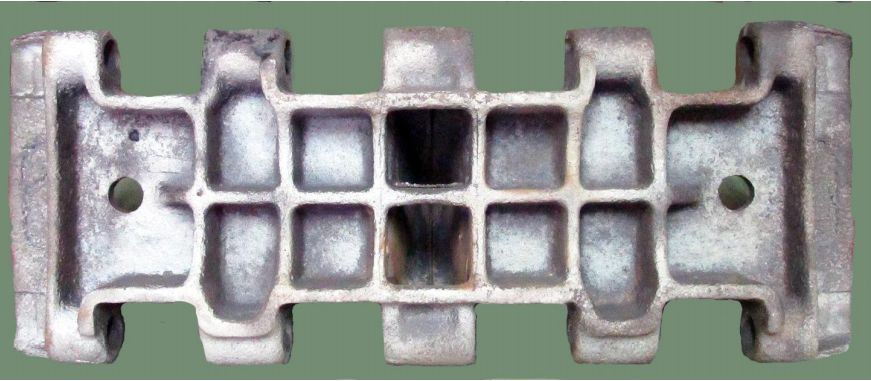

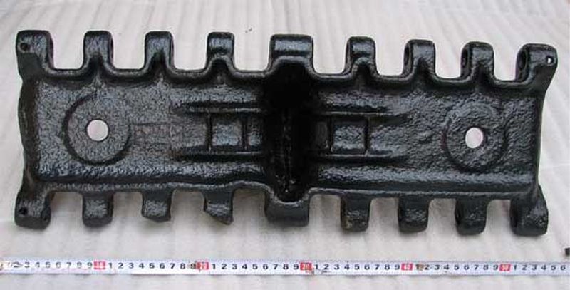

    2. Литые траки осени 1940 года
    Литый гребневый трак Т-34 второго типа. Производства Xaрьковского завода № 183 и Сталинрадского тракторного завода в 1940–1941 годах.
    3. Литые траки осени 1940 года
    Литые траки Т-34 третьего типа. Отличались более развитой рабочей поверхностью для улучшения сцепления с грунтом.
    206714-fef0e04d24d90c67f12fb80a32a7e6e9.jpg Trak1-1940_3-2-int-300x170.jpg Trak1-1940_3-1a-int-300x187.jpg

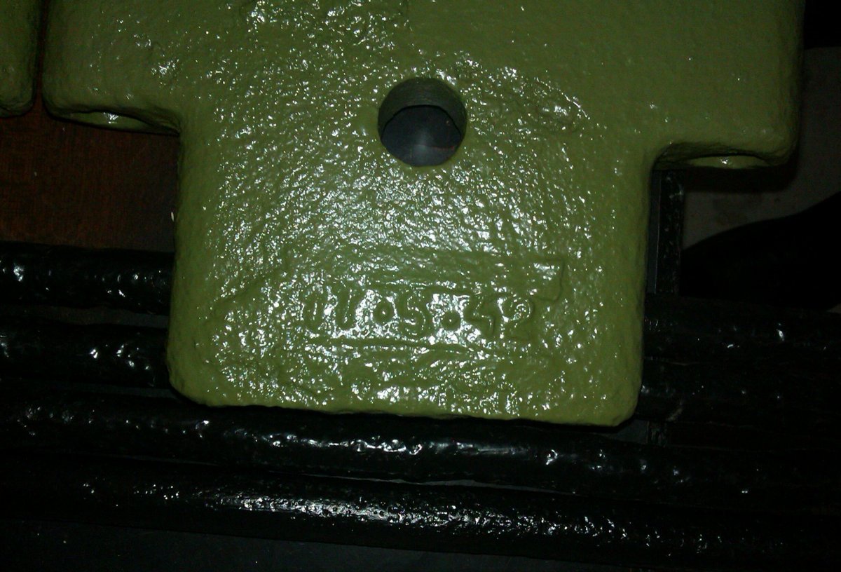

  14. КарАн
    КарАн Oberfeldwebel
    615
    Москва Россия

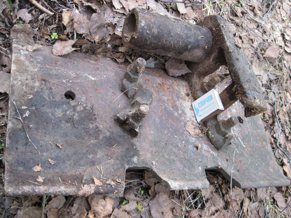

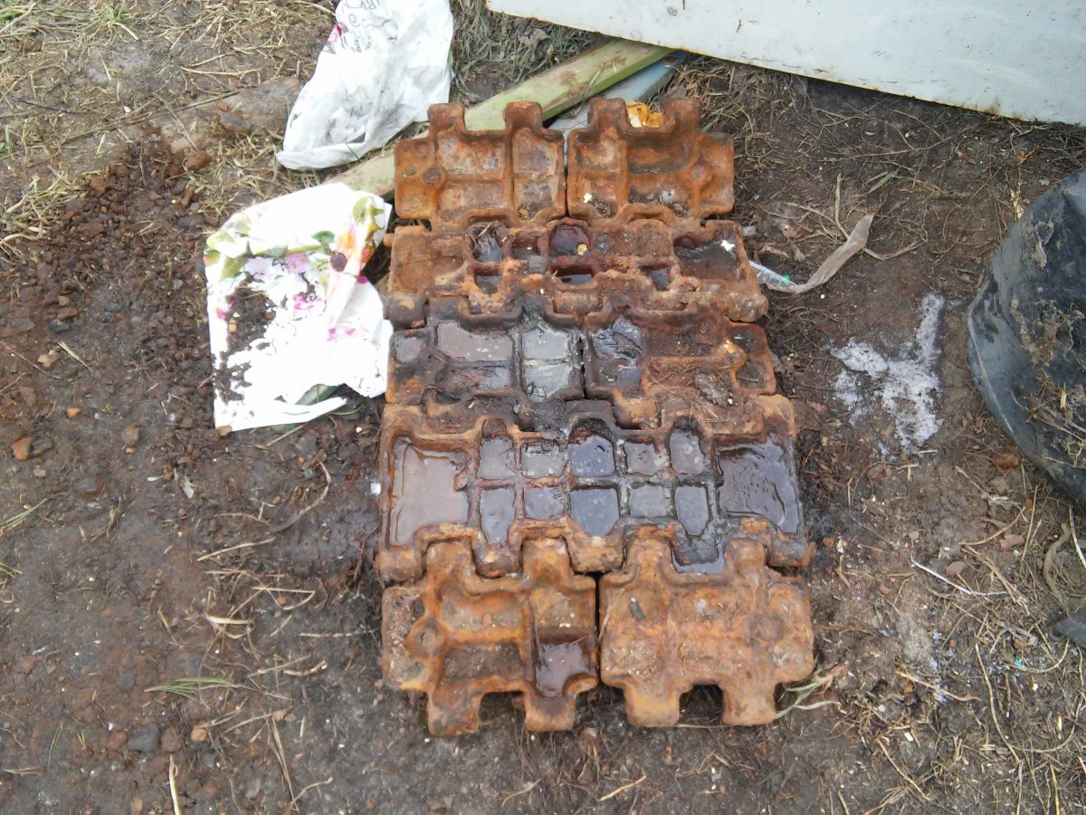

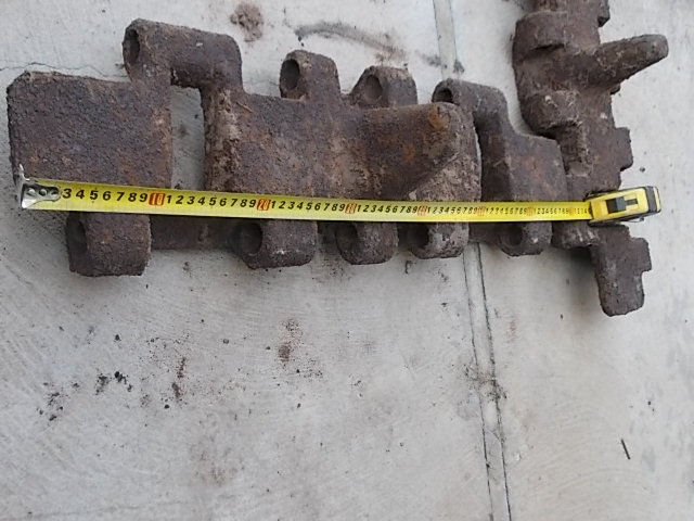

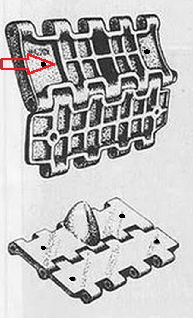

    Чуть подробнее раскрою - на фото №№1-4 траки "наши". Военные подарили в 2007 году в Немирове. Дело не в том, чьи, а в том, что на тот момент они были самые ранние из известных.
    И по внешнему виду, и по принадлежности (8 танковая дивизия имела Т-34 раннего времени выпуска). Как раз тогда шла полемика между Макаровым и Свириным относительно типа этих траков - литые или штампованные и что было первым. Эти - литые и двупальцевые.
    Как уже позже стало известно из документов, штампованные траки с приварным гребнем были, но только на опытных машинах, а массово их делать завод не мог, заказ отдали в Сталинград, но тот мог только лить. И то с перебоями, браком и т.п.. О том, что завод №183 вводит "партию и правительство" в заблуждение, дав на испытания один тип, а в серию поставивший другой, значительно хуже, есть донесение от сотрудника НКВД. Оно приведено в известном сборнике http://chtyvo.org.ua/authors/Danyle...939__chervni_1941_r_dokumenty_HDA_SB_Ukrainy/
    Предположу, что кроме фото из архивов, штампованные траки мы вряд ли увидим. Резюмируя: на фото - первые серийные траки.
    Подробнее о первых траках здесь: https://coollib.com/b/248325/read

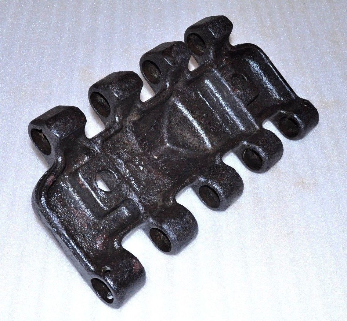

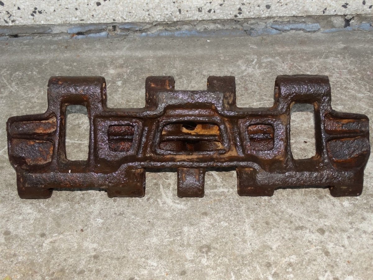

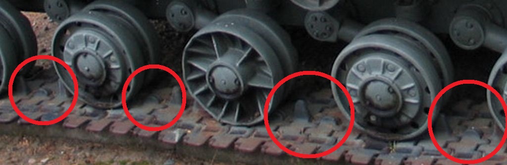

    Траки T-34 со стрелкой
    450 мм
    1. Траки изнaчально были предназначены для нового среднего танка T-34M (A-43). Но из за огромных потерь бронетехники летом 1941 года, работу над ним прекратили, и все ресурсы бросили на производство Т-34. Осенью 1941 года, уже загатовленные траки, также поставили на Т-34.
    500 мм
    2. Траки эти применялись на уральских Т-34 (завод № 183) зимой и весной 1942 года. Безгребневый трак имел только одно отверстие для крепления дополнительного грунтозацепа.
    Clipboard02b.jpg Clipboard02a.jpg Clipboard02d.jpg Clipboard02c.jpg 732383-00736b5d359a1578256c27dcc7618bc0.jpg
    3. Потом стрелку получил и безгребневый трак:
    4. Траки со стрелкой и горизонтальной перемычкой. Такие траки устанавливали на танки Т-34 производства завода №183 в Нижнем Тагиле с середины 1942 года до начала 1943 года. Холостой трак под одноболтовую шпору.
    20180705_170211-1000x1000.jpg 20180705_170214-1000x1000.jpg 20180705_170148-1000x1000.jpg 20180705_170152-1000x1000.jpg

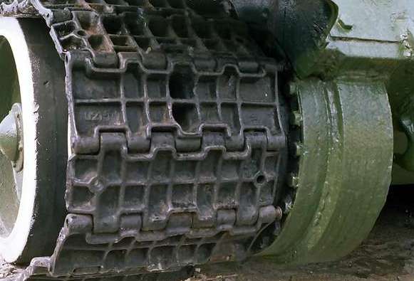

    Зимние траки выпуска 1942-43 гг., именовавшихся также «траки улучшенной проходимости». Слева - так называемый «горьковский трак», справа - «уральский трак». Отверстия под грунтозацеп уже унифицированы с траками шириной 500 мм для единообразия.

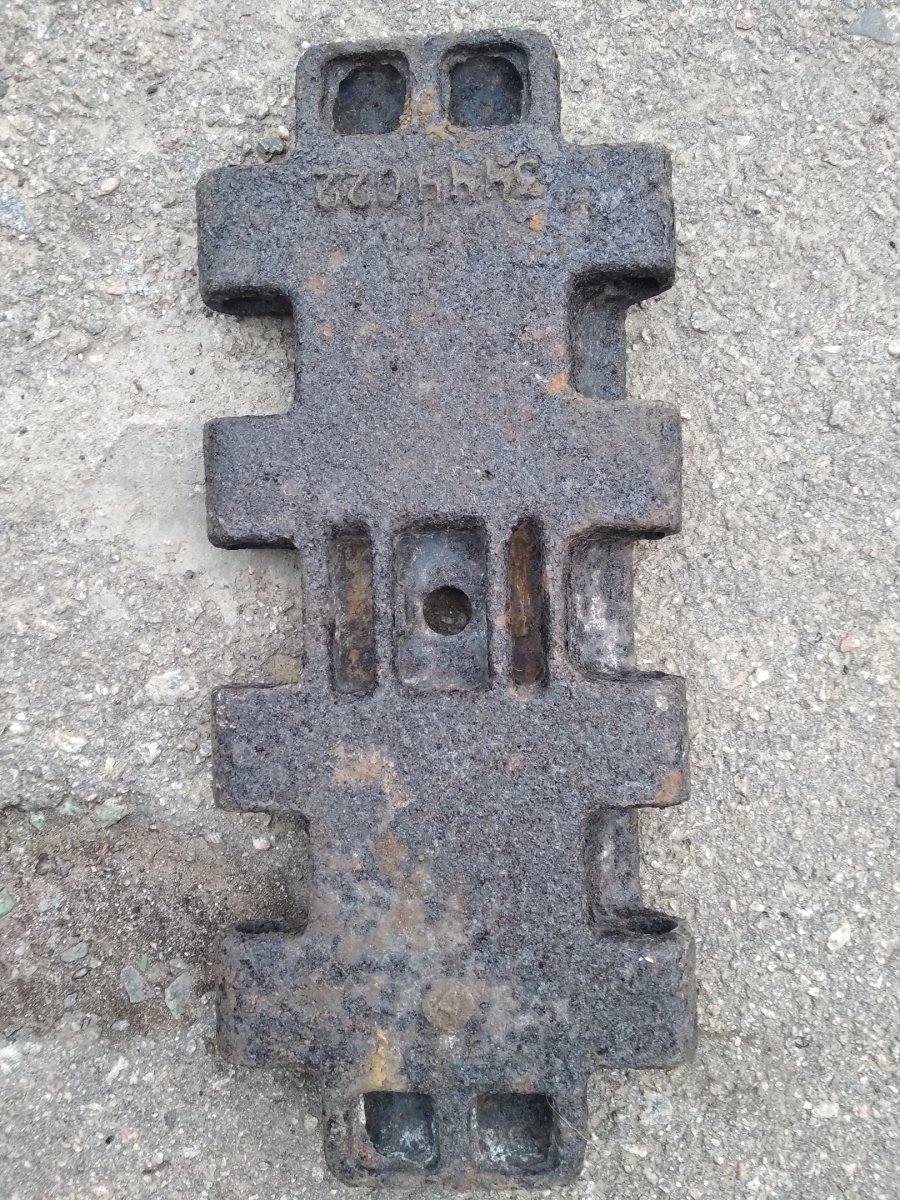

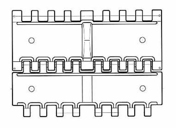

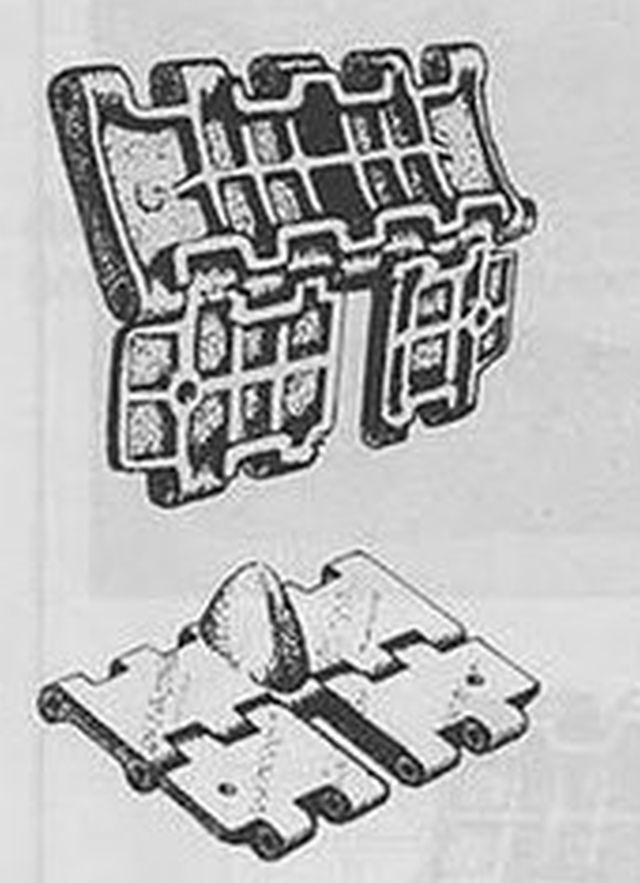

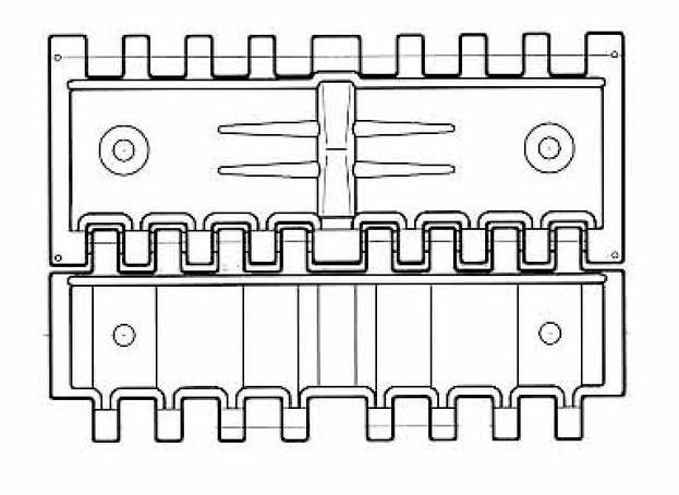

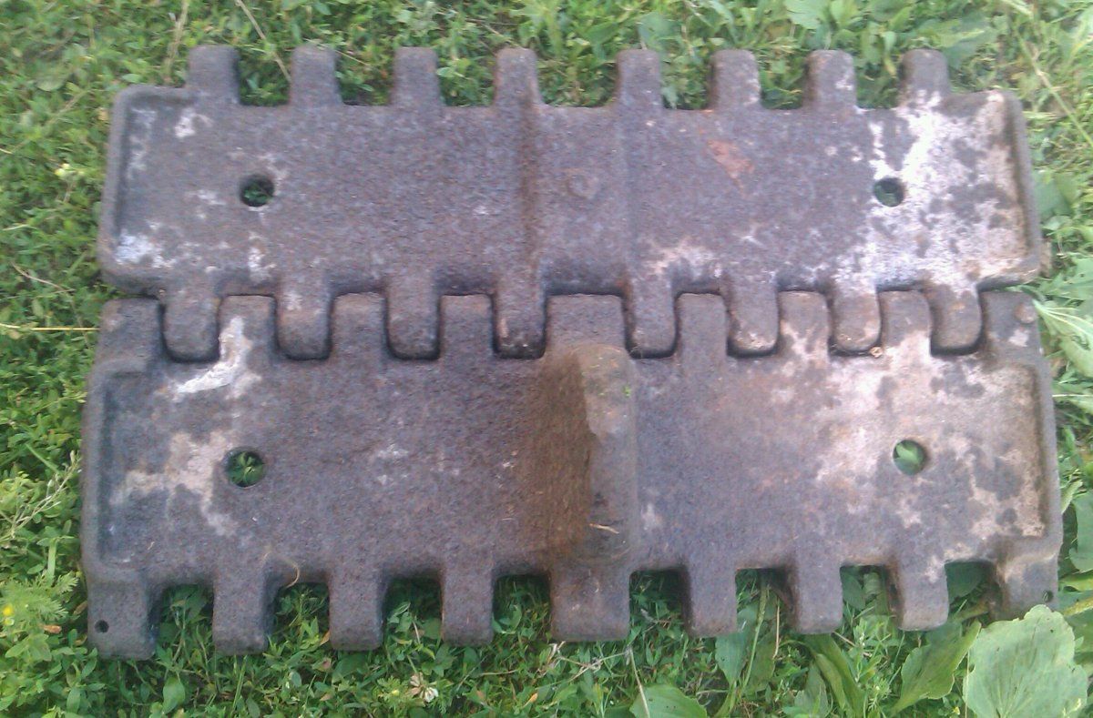

    Разрезные (половинчатые) траки Т-34
    500 мм (250 мм)
    В ходе выпуска Т-34 на Челябинском Кировском заводе сложилась неприятная ситуация: несколько десятков танков оказались неукомплектованными гусеницами. Тогда инженер завода Н. Л. Духов предложил штамповать трак не целиком, а из двух половинок. Для этого вполне хватало мощности пятитонных прессов, которых на ЧКЗ было достаточно. Так в истории «Тридцатьчетвёрки» появился «половинчатый» трак, введённый с декабря 1942 года.
    20180131_143818.jpg 20180131_145837.jpg 206719-1a35e2709e64cbb98fcb2e89eda3cdf3.jpg DSCN0030.JPG DSCN0031.JPG
    СУ-85
    Другой вариант половинчатого трака с укороченными половинками. Выпускался очень короткое время.

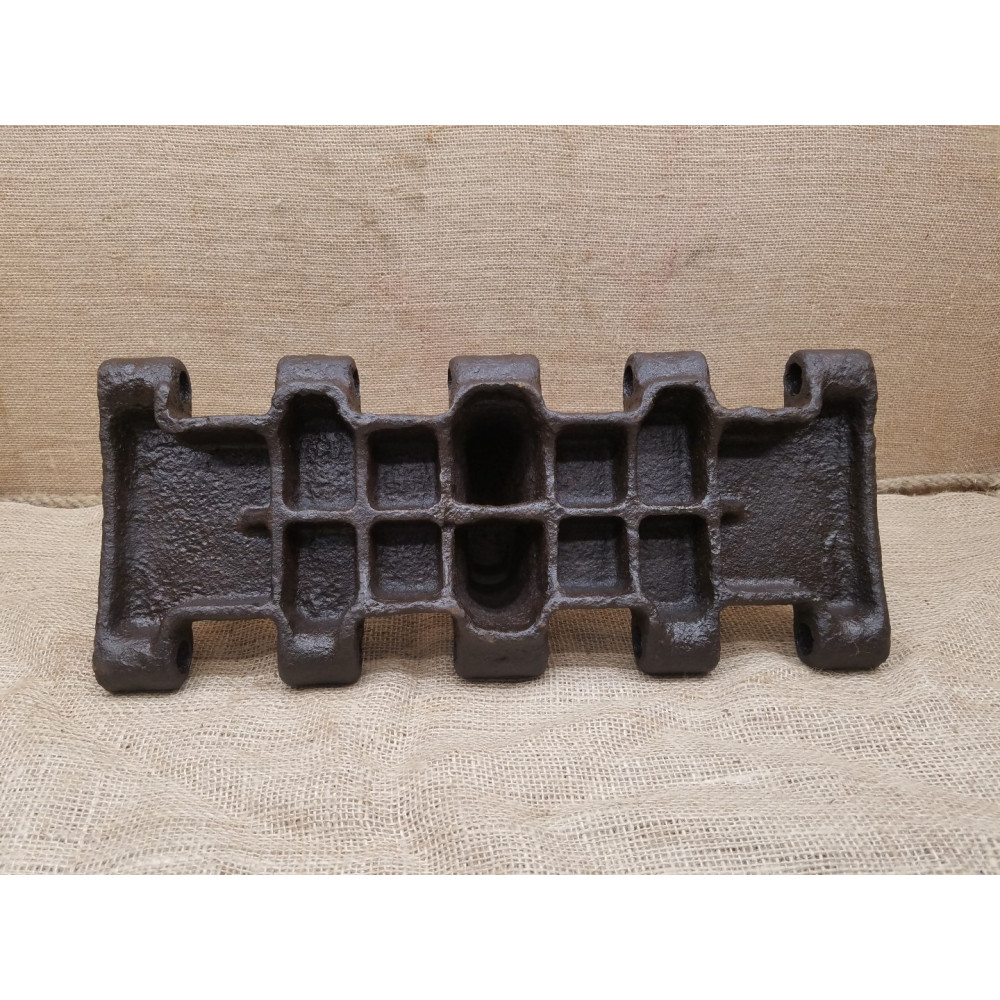

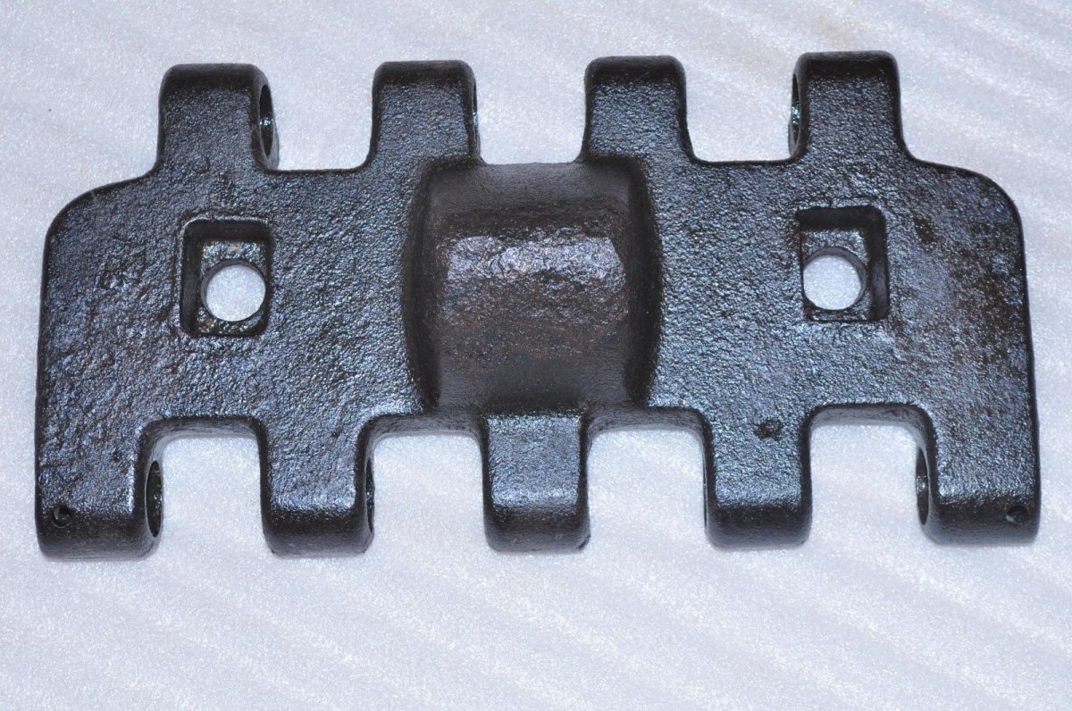

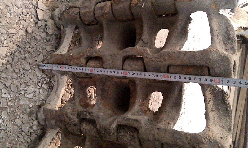

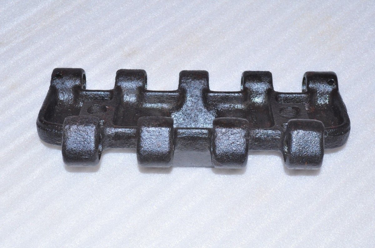

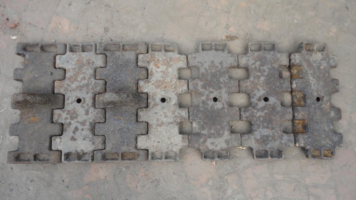

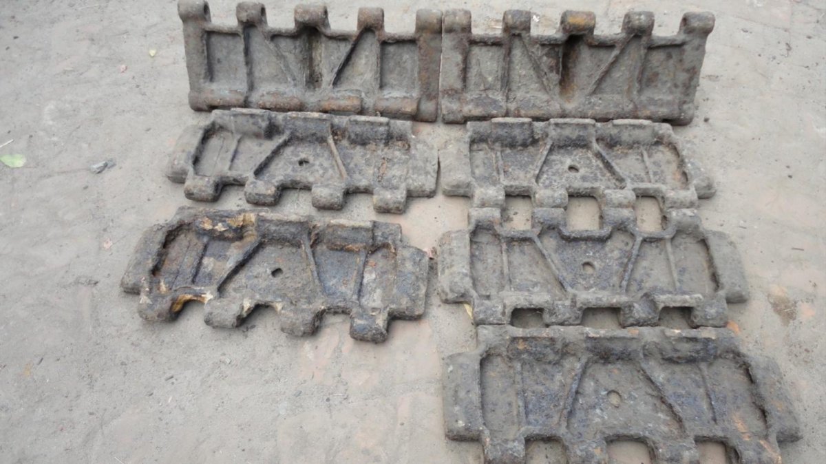

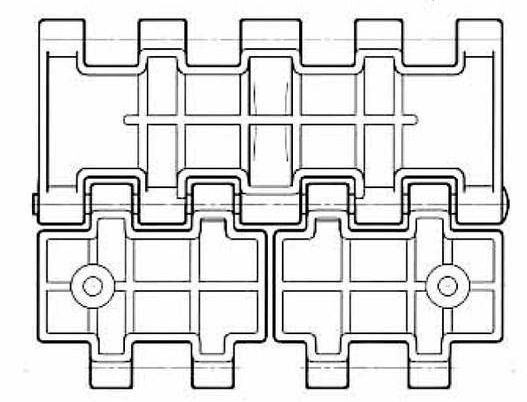

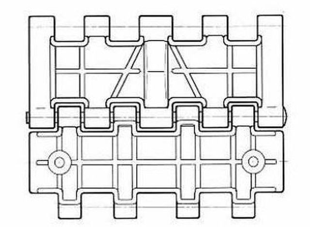

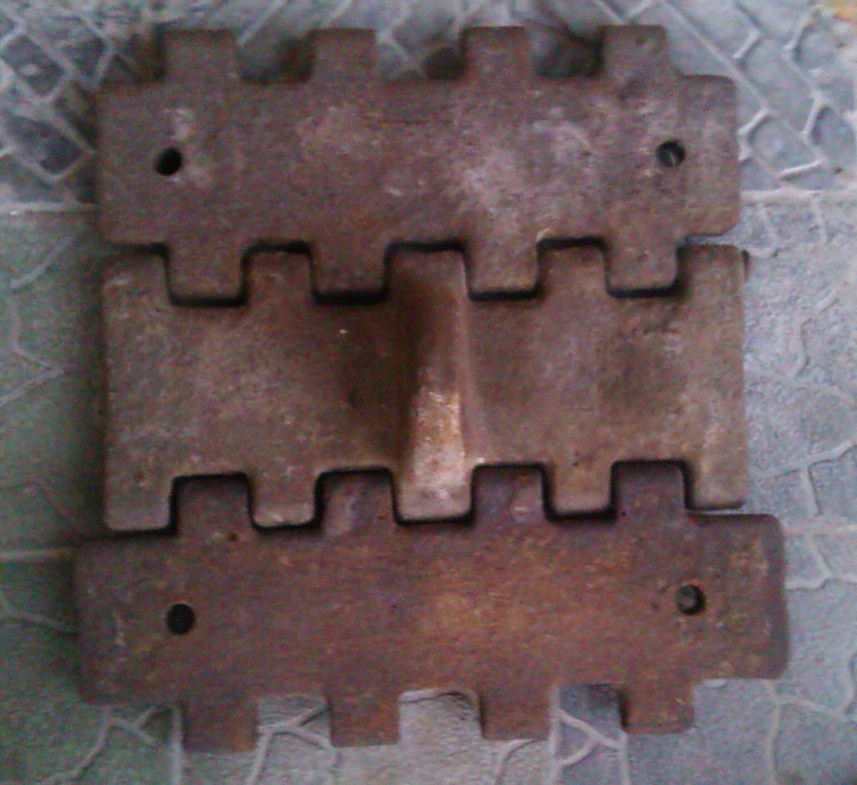

    "Вафельные" траки Т-34

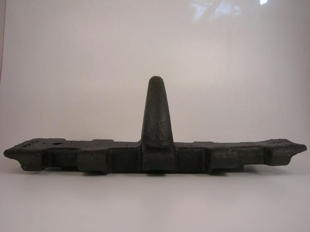

    500 мм
    1. вариант
    Изночально отверстия для крепления грунтозацепов были на каждом траке - как на гребневом, так и на безгребневом. На траках с гребнем нет усиления рядом с отверстиями для грунтозацепов.
    Такие траки в 1942–1943 годах устанавливали на танки производства Сталинградского тракторного завода и завода № 112 «Красное Сормово».
    2. вариант
    На траках с гребнем появляется небольшое уголковое усиление.
    3. вариант
    Траки с гребнем без отверстий для грунтозацепов.
    20180107_185045-1000x1000.jpg 20180107_185047-1000x1000.jpg 20180107_185109-1000x1000.jpg 20180107_185112-1000x1000.jpg
    20180107_184948-1000x1000.jpg 20180107_184950-1000x1000.jpg 20180107_185007-1000x1000.jpg 20180107_185010-1000x1000.jpg
    WERWOLFE, oreh73, labrador та 4 іншим подобається це.

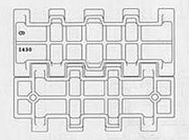

    4. вариант
    Рисунок "Вафельного" трака неизвестного изготовителя.

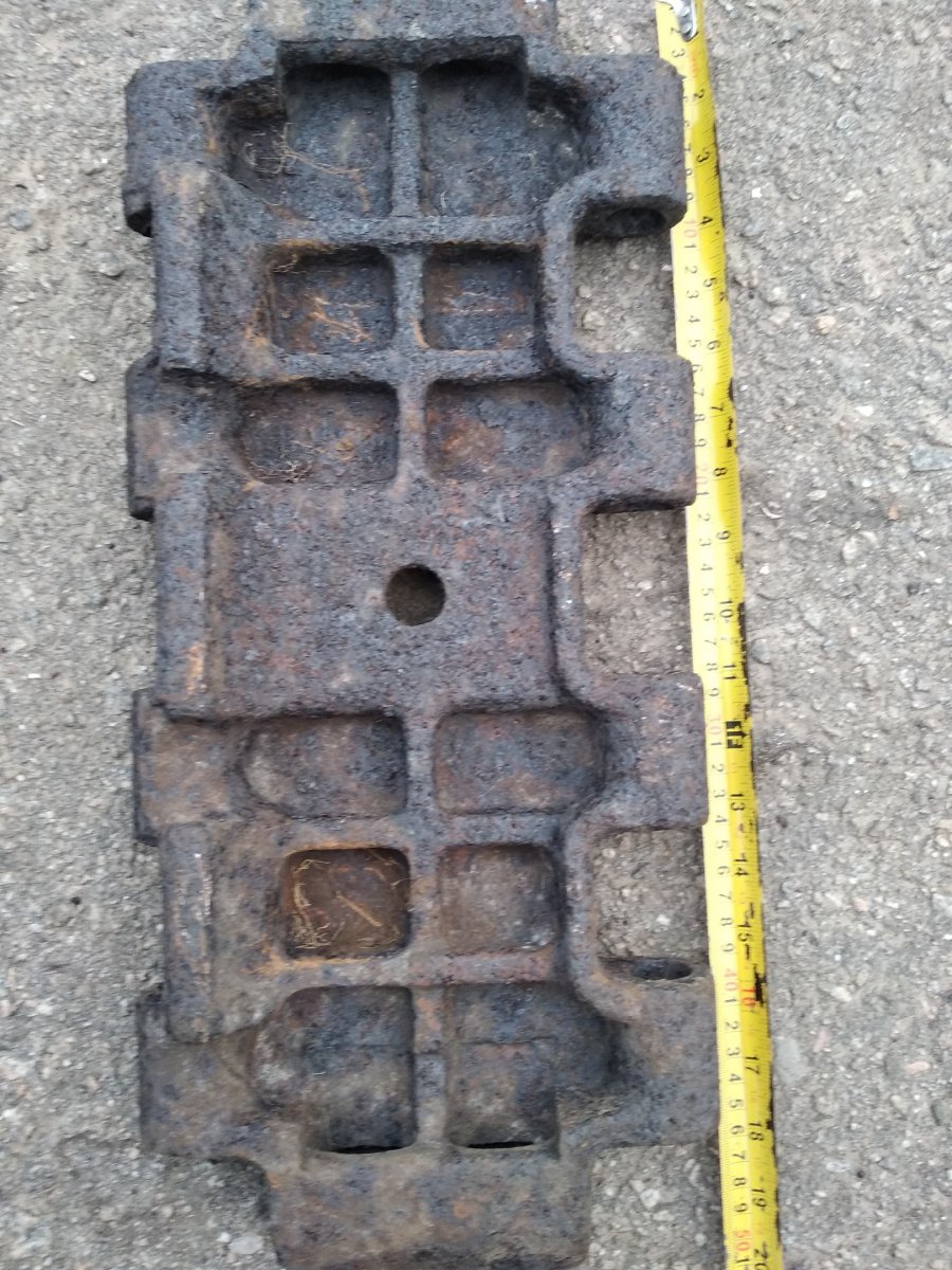

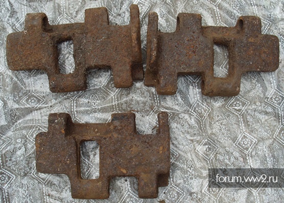

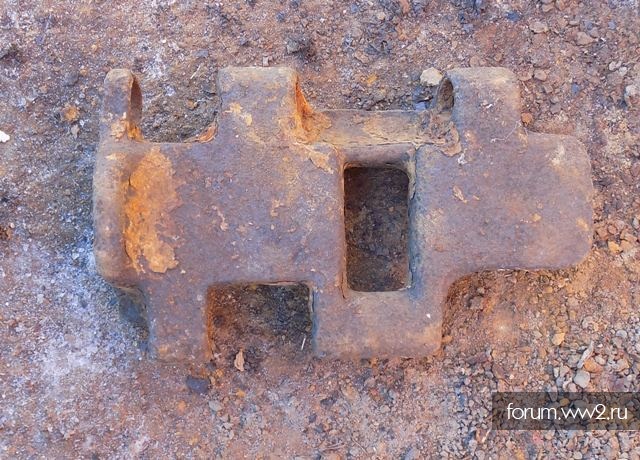

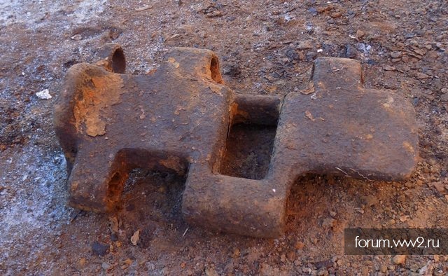

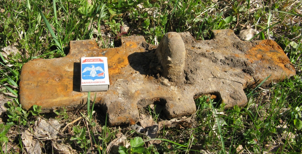

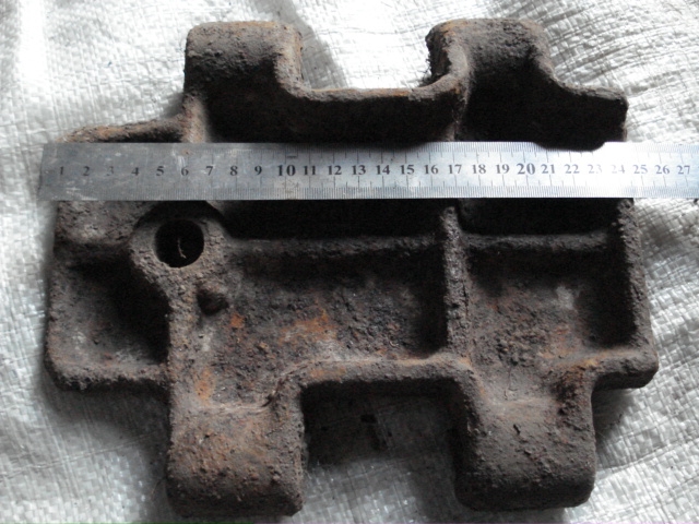

    Нестандартные траки Т-34
    535 мм
    Найдены под Курском. Если не ошибаюсь, из этого форума. К сожалению, ссылку уже не могу найти... Верхний 1941 года, нижний 1942 года. Есть мнение, что изготовленны на Сталинградском заводе.
    По сравнению с траками 500 мм
    WERWOLFE, oreh73, Искатель 3 та 5 іншим подобається це.
    Оказывается, есть фото:
    Расширенный трак с гребнем танка Т-34. Ширина 550 мм.jpg Расширенный трак с гребнем танка Т-34. Ширина 550 мм d.jpg Расширенный трак с гребнем танка Т-34. Ширина 550 мм a.jpg Расширенный трак с гребнем танка Т-34. Ширина 550 мм b.jpg Расширенный трак с гребнем танка Т-34. Ширина 550 мм c.jpg

    526 мм
    Советский тяжёлый танк T-35
    post-108890-0-40482400-1493838640.jpg Ширина 526 мм.jpg 365642-50ee806794f33009f18b8fb119530c93.jpg 20170423_161910.jpg 20170423_161817.jpg
    T-35

    Траки образца 1942 года. Холостой трак половинчатый, без гребня. Фото отдельного трака не нашёл...
    Могли ставится и без холостого трака,
    или вместе с траками шириной 650 мм.

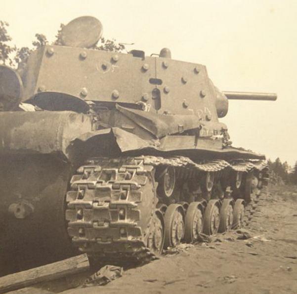

    КВ-1с с траками 608 мм
    WERWOLFE, Roma_1985, oreh73 та 5 іншим подобається це.

    650 мм
    Траки этой ширины были у двух видов бронетехники:
    1. Советские тяжёлые танки и САУ - КВ-1с, КВ-85, СУ-152.
    Траки образца 1943 года.
    Холостой трак половинчатый, без гребня, шириной 325 мм
    IMG_8775-1000x1000.JPG IMG_8776-1000x1000.JPG IMG_8778-1000x1000.JPG IMG_8779-1000x1000.JPG
    КВ-1с, КВ-85, СУ-152 с траками шириной 650 мм
    2. Советские тяжёлые танки и САУ - ИС-2, ИСУ-122, ИСУ-152
    IS-2-JS-2-Pz-Russisch-Soviet-Pzkpfw-_57 (1).jpg IS-2-JS-2-Pz-Russisch-Soviet-Pzkpfw-_57.jpg IS-2-JS-2-Pz-Russisch-Soviet-Pzkpfw-_57 (5).jpg IS-2-JS-2-Pz-Russisch-Soviet-Pzkpfw.jpg IS-2-JS-2-Pz-Russisch-Soviet-Pzkpfw-_57 (2).jpg
    ИС-2, ИСУ-122С, ИСУ-152

    700 мм

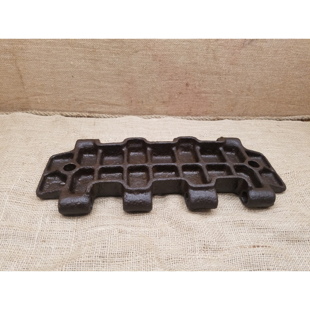

    1. Советские тяжёлые танки KB-1, KB-2 ранние траки.
    KB-1
    KB-2
    2. Советские тяжёлые танки и САУ - СУ-152, ИС-1, ИС-2, ИСУ-152 ранние траки.

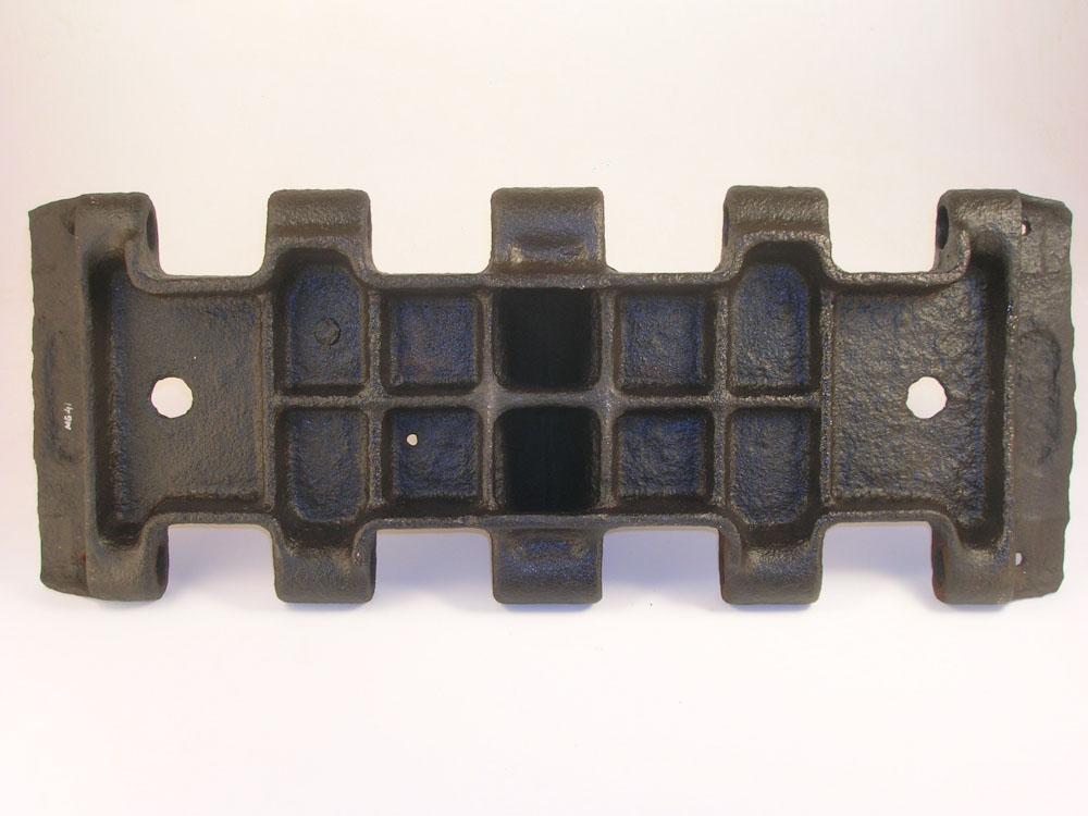

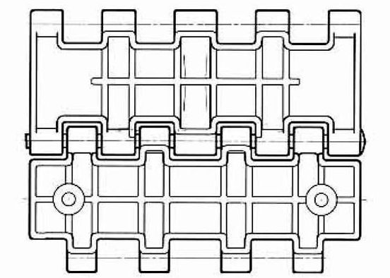

    Разрезной (половинчатый) трак с гребнем шириной 350 мм
    post-34682-0-55901500-1520176335.jpg post-34682-0-04526000-1520176337.jpg post-34682-0-35596700-1520176336.jpg
    СУ-152, ИС-1, ИС-2, ИСУ-152 с разрезными траками шириной 700 мм (350 мм):
    WERWOLFE, oreh73, ded72 та 3 іншим подобається це.
