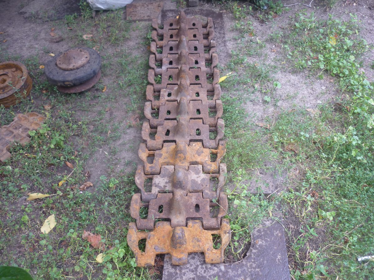

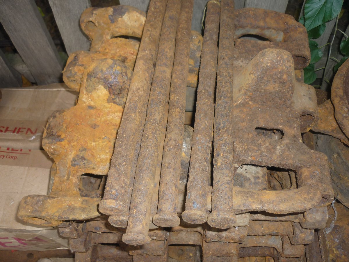

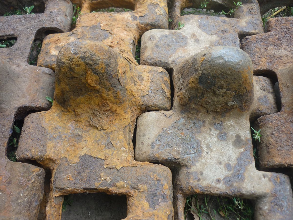

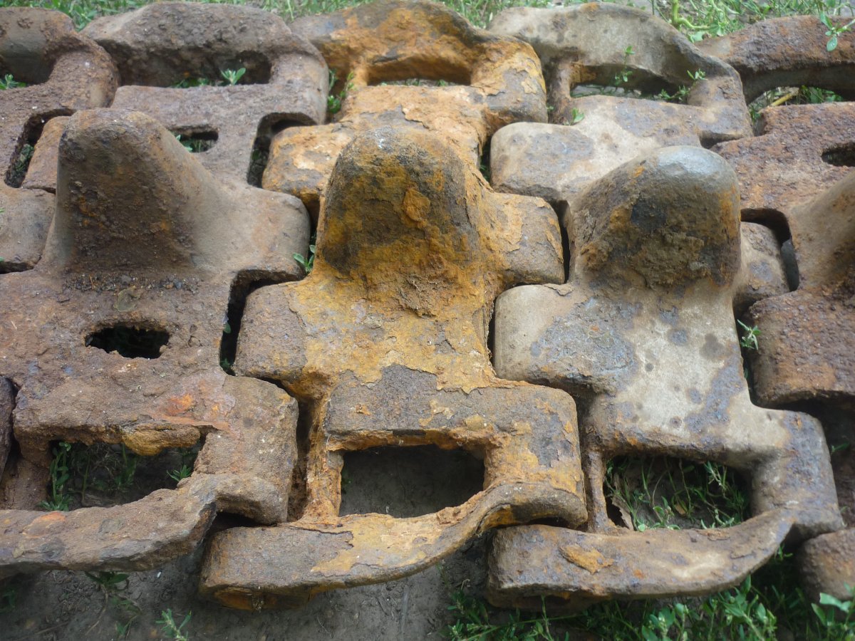

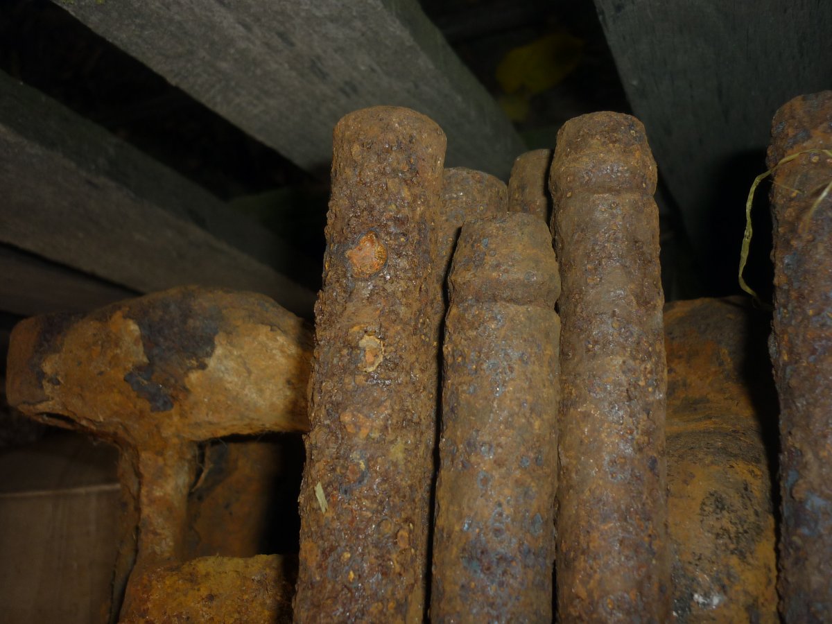

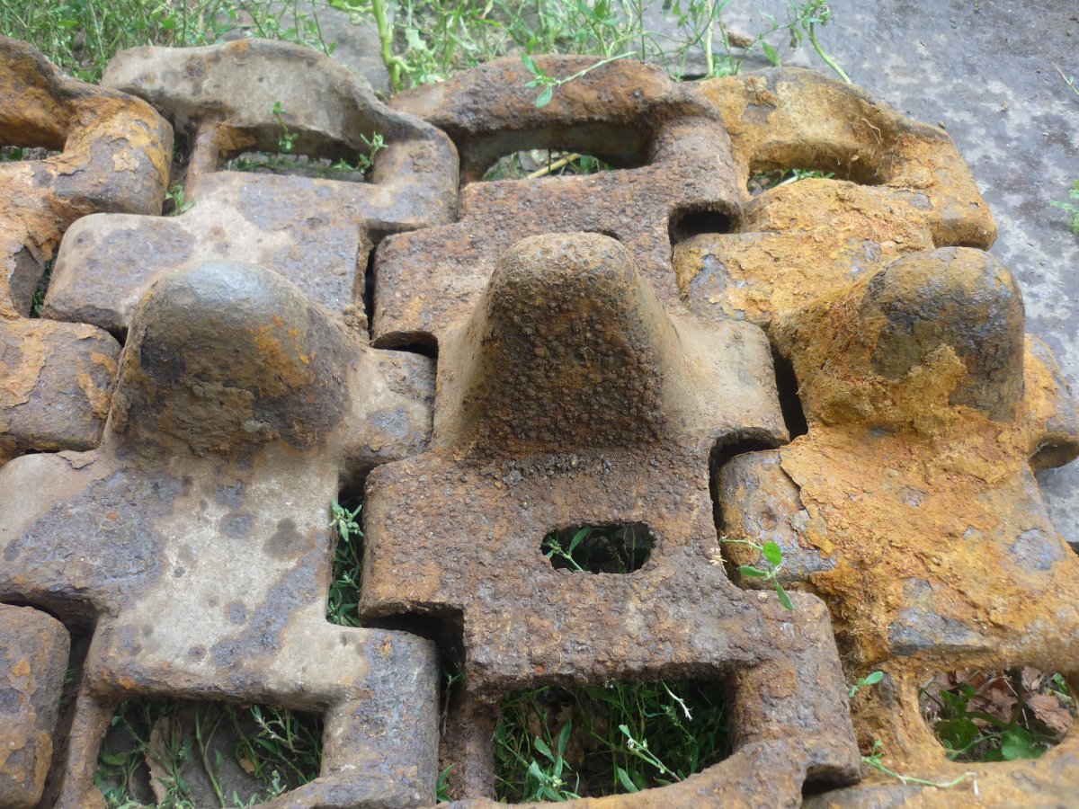

    Приветствую Уважаемые Камрады.
    Попались вот такие траки, немного разные. Подскажите пожалуйста, где "ранние", где более "позднее". Пальцы тоже отличаются. Может заводы производители разные? Но на кучу друг в дружку встают без проблем. Заранее благодарен.

    Приветствую, ранние - литые с отверстиями, палец под шплинт, поздние штампованные цельные, палец с коническим хвостом и проточкой........ на фото ранний Т-28, видны литые траки [​IMG] ....у штампованных траков твёрдость получше, ресурс больше
