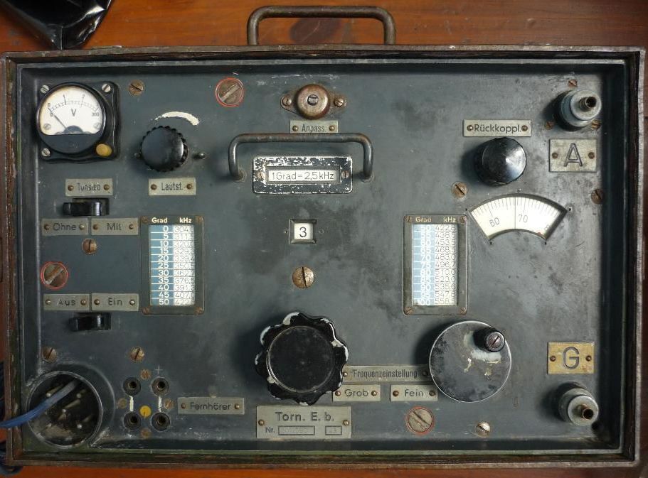

    Я бы начал с простого. Подобрал бы трансформатор от лампового приёмника, отмотал бы от накальной обмотки нужное кол-во витков, или если она глубоко, намотал бы сверху на 2 Вольта. На полупроводниковых диодах и электролитах сделать блок питания. Подключить к приёмнику и завести УНЧ. А дальше покаскадная реставрация. По личному опыту могу сказать, что если вялотекущая реставрация затянется, то вы охладеете и всё забросите.

    Спасибо за советы. Блок питания есть 2.2 В, 100В.4 шт 2ж27л приготовил

    Как владелец аналогичного аппарата, могу дать несколько советов,
    Решение применить 2Ж27Л оптимальное, но надо менять панельки на локтальные,
    при этом надо проверить весь монтаж на предмет соответствия принципиальной схеме(предыдущие владельцы могли наслесарить где угодно).
    А самое первое, на мой взгляд, надо проверить контура в барабане на предмет физической целостности,
    Если они битые то возня с заменой ламп ни к чему не приведёт. Далее надо проверить все бумажные конденсаторы.
    за 80 лет там наверняка образовалась жуткая утечка(конденсаторы превратились в резисторы). Надо их заменить на современные пленочные.Ну и обрывы в трансформаторах и резисторах могут быть.
    Кстати у Вас очень ценный экземпляр довоенный - с прибором и шкалой на регенераторе. Есть смысл его оживить. А к вопросу об аутентичности деталей - то у каждого человека своё мнение. Если Вы меняете лампы на другие(не RV2P800), то соблюдать аутентичность конденсаторов и резисторов уже как-то нелогично.

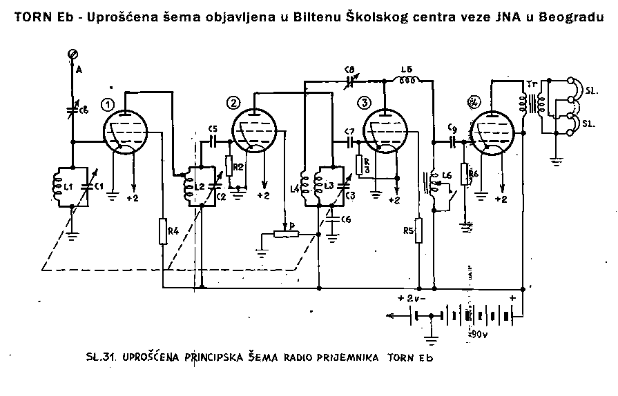

    У меня есть несколько схем ,они могут дать больше представления об этом приемнике
    1 упрощенная . (для понимания) сделали сербы после войны.
    2 неплохая статья о приемнике ( на английском)
    Ну а если возникнут вопросы, обращайтесь в личку, с удовольствием отвечу

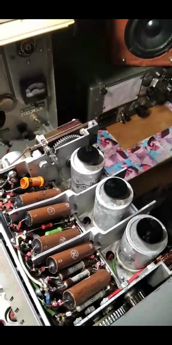

    Приветствую всех . Хорошая новость, мой приемник запустился и работает! Внедрение отечественных ламп 2ж27л и последующую наладку помог сделать мой друг - радиолюбитель Юрий. Спасибо ему большое. Первые впечатления от работы приемника-фантастические! Сочный чистый звук, потрясающая чувствительность, точность шкал, настройка. Планирую записать вскоре видеообзор, а пока видео первого включения.

    Видео не прогружается, скину скриншоты Screenshot_2020-12-17-07-56-29-585_com.miui.videoplayer.png

    Выложил видео работы.
