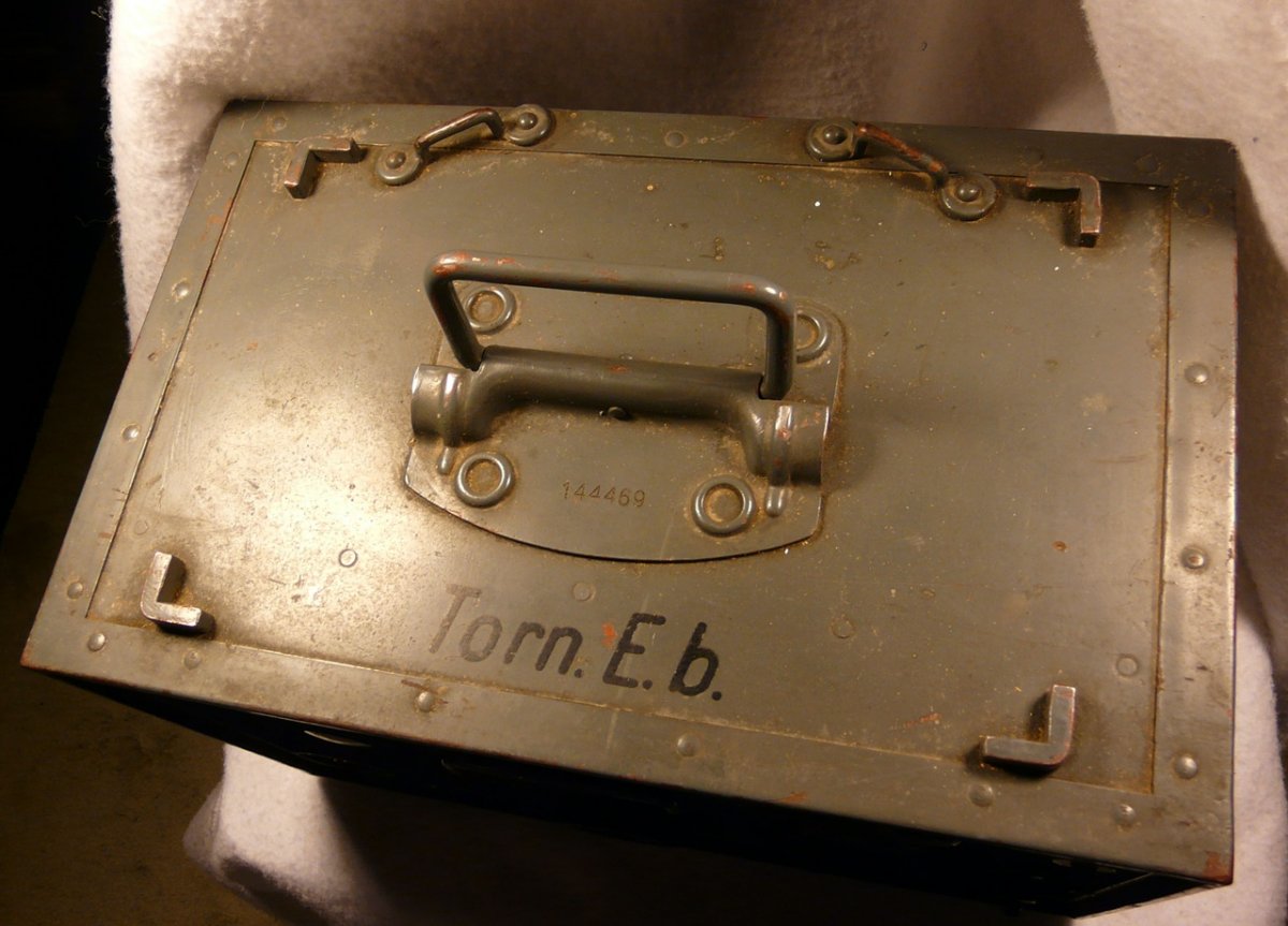

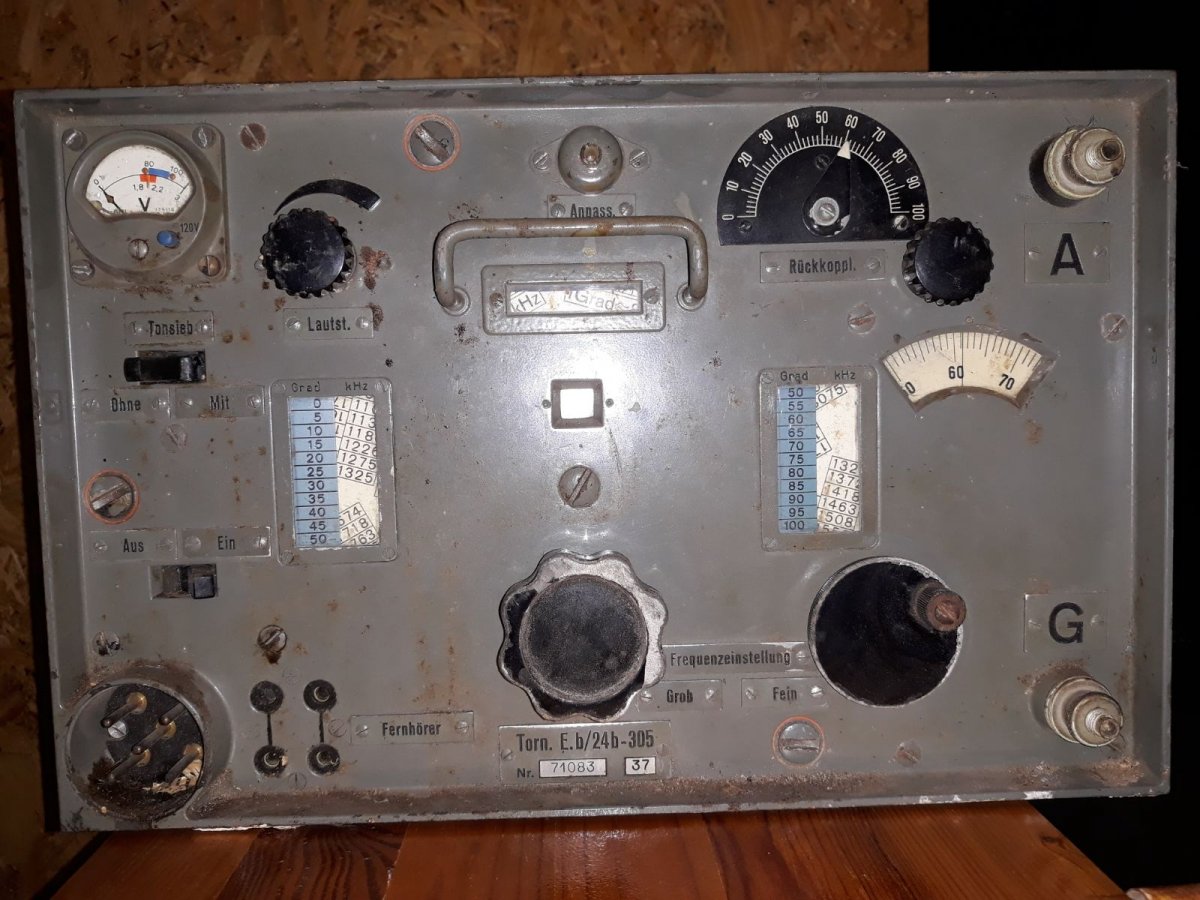

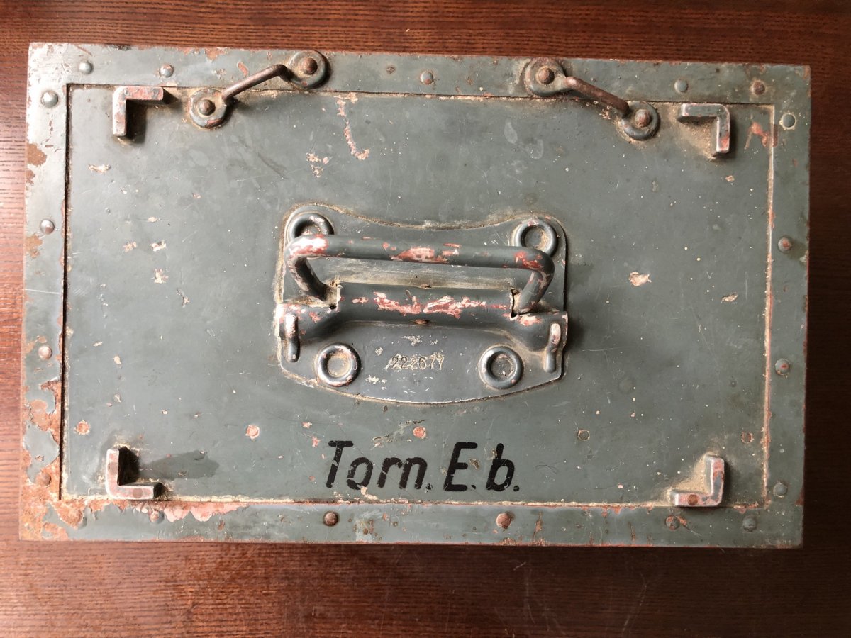

    Добрый день коллеги. Хочу выставить на обозрение радиоприемник Вермахта Torn E.B. 1937 год. Данный экземпляр презентовал мне друг- коллекционер. К нему он попал от знакомого, у которого этот приемник стоял и работал . Состояние приличное, отсутствует ящик, некоторые алюминиевые панели отсеков. Ламповые панельки переделаны. В планах восстановить работоспособность с последующим приведением к соответствующему виду.Ищу под него родной ящик и все остальные комплектующие. IMG-3ea3f917c940de6055e2c1a009bee0c8-V.jpg IMG-1afe1a4aafd6c874dffb5e3a0f43162e-V.jpg

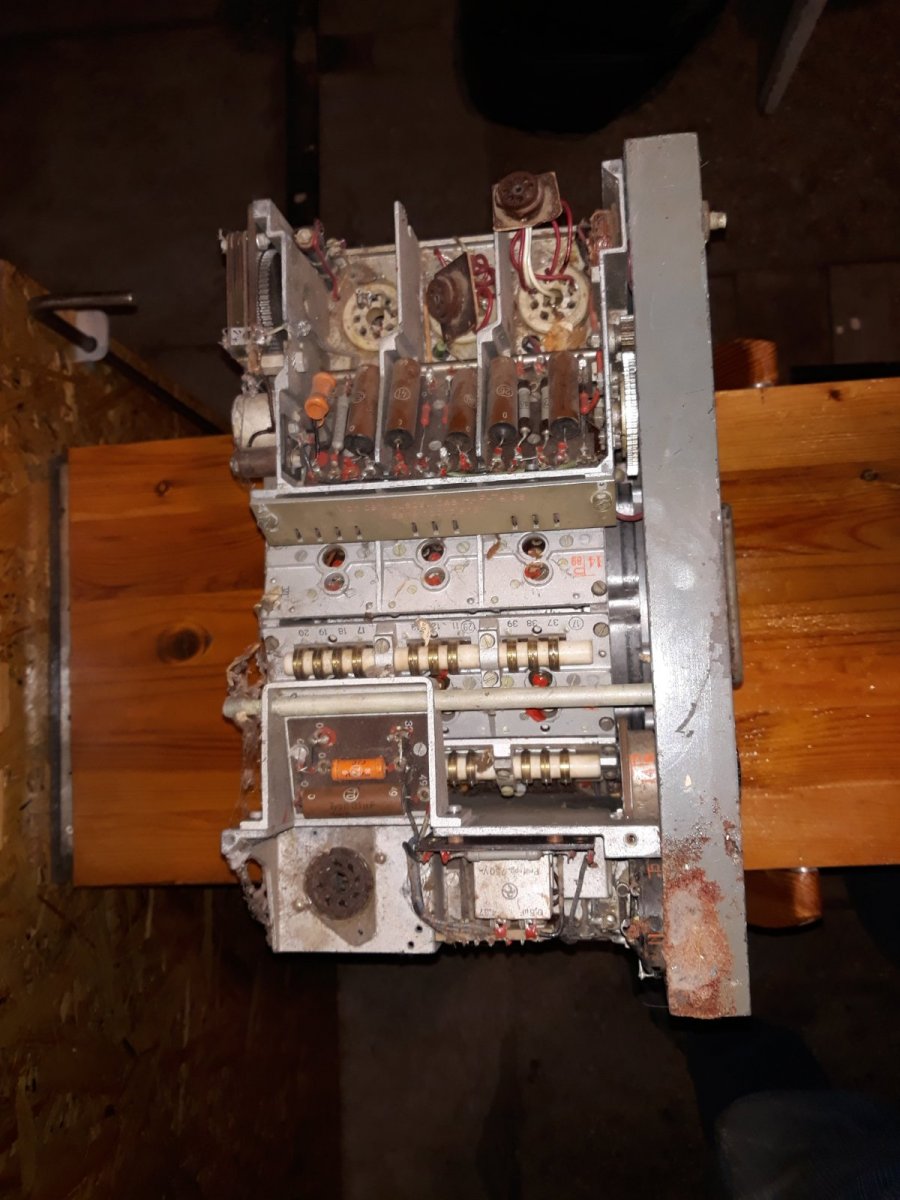

  3. Deich
    Deich Oberst
    Так дали бы больше фото внутренностей, и конкретных проблемных мест..
  4. Poruchik_KR
    Poruchik_KR Gefreiter
    50
    Кривой Рог
    IMG_20200818_113955.jpg IMG_20200818_113959.jpg IMG_20200818_114032.jpg IMG_20200818_114046.jpg IMG_20200818_114012.jpg IMG_20200818_114023.jpg

    Общался с двумя коллегами с форума. Спасибо за советы по восстановлению. Может у кого был подобный опыт, поделитесь пожалуйста.
  6. Deich
    Deich Oberst
    Начните с поиска тех. описания (есть в тырнете) и аутентичных радиоламп...Тогда уже и станет понятно ,стоит ли восстанавливать ламп.панели...Аутентичные кондёры , резисторы,контура и т.д. можно найти на спец.форумах...Но вся реставрация встанет в копеечку и затянется на довольно длительный период.

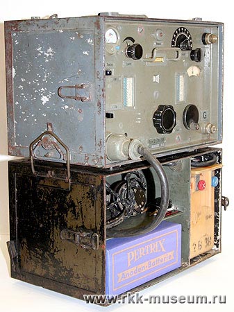

    со схемами
    http://www.rkk-museum.ru/vitr_all/exhibits/301.shtml
    http://www.rkk-museum.ru/vitr_all/exhibits/426.shtml
    Bandera3, antykvar_2009, TarASha и 2 другим нравится это.

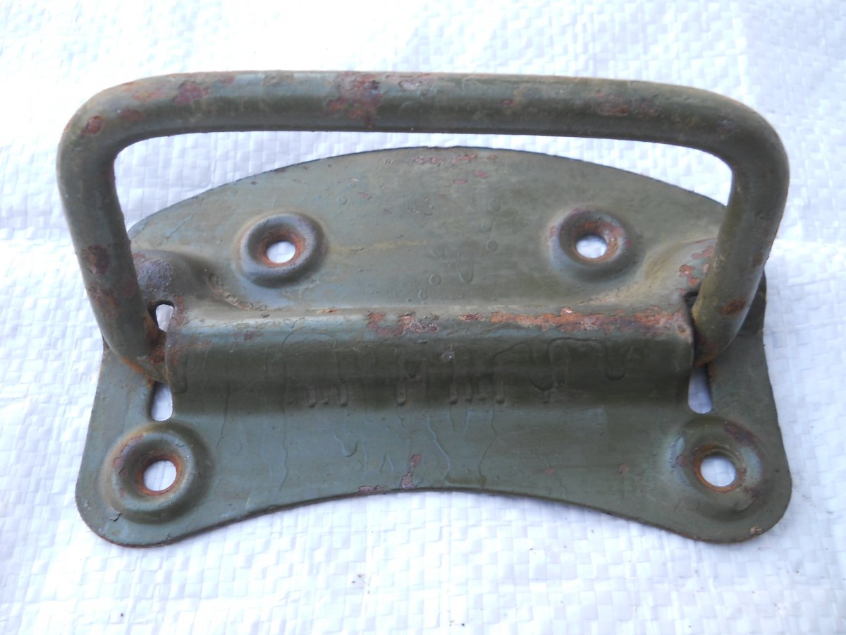

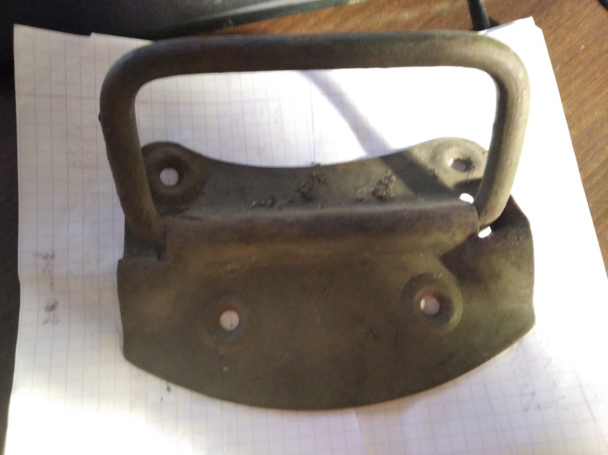

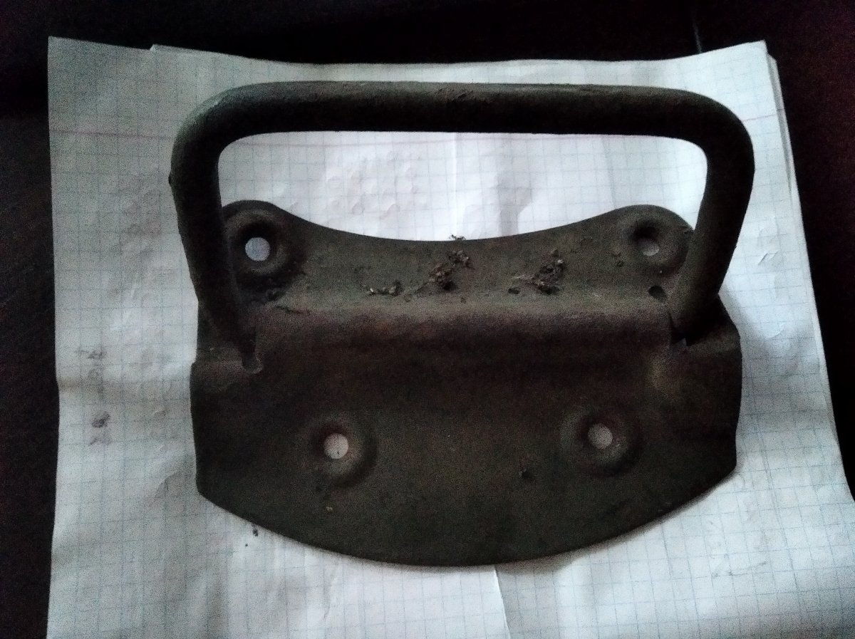

    Спасибо за ответы. Вопрос : какие отличия оригинальной ручки и просто ручке, которую нашел в продаже. Кстати, на некоторых ручках номер выбит, на некоторых приклепан. P1040203-017.jpeg DSCN2764.JPG C424815E-C760-4939-9C69-C483EA49F133.jpeg DSCN2766.JPG w301c.jpg

  9. vph71
    vph71 Stabsfeldwebel
    103
    225
    2.763
    черниговская область
    Я конечно возможно ошибаюсь но мне кажется то что вы называете без номерной,очень похожа на ручку от ящика бм-21, схожу посмотрю в сарае где-то валялись
    gall 83 нравится это.
  10. Poruchik_KR
    50
    Кривой Рог
    Фото ручки без номера -не оригинал. Случайно нашел в продаже похожую. Самому интересно откуда она. И почему они так похожи. Явная разница только в выштампованных рёбрах жёсткости приливов
  11. vph71
    103
    225
    2.763
    вот из сарайчика от ящика, ссср любил не думать а брать придуманное вот IMG_20200819_172936.jpg IMG_20200819_172946_1.jpg и ручки пригодились.

  13. Poruchik_KR

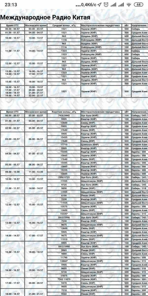

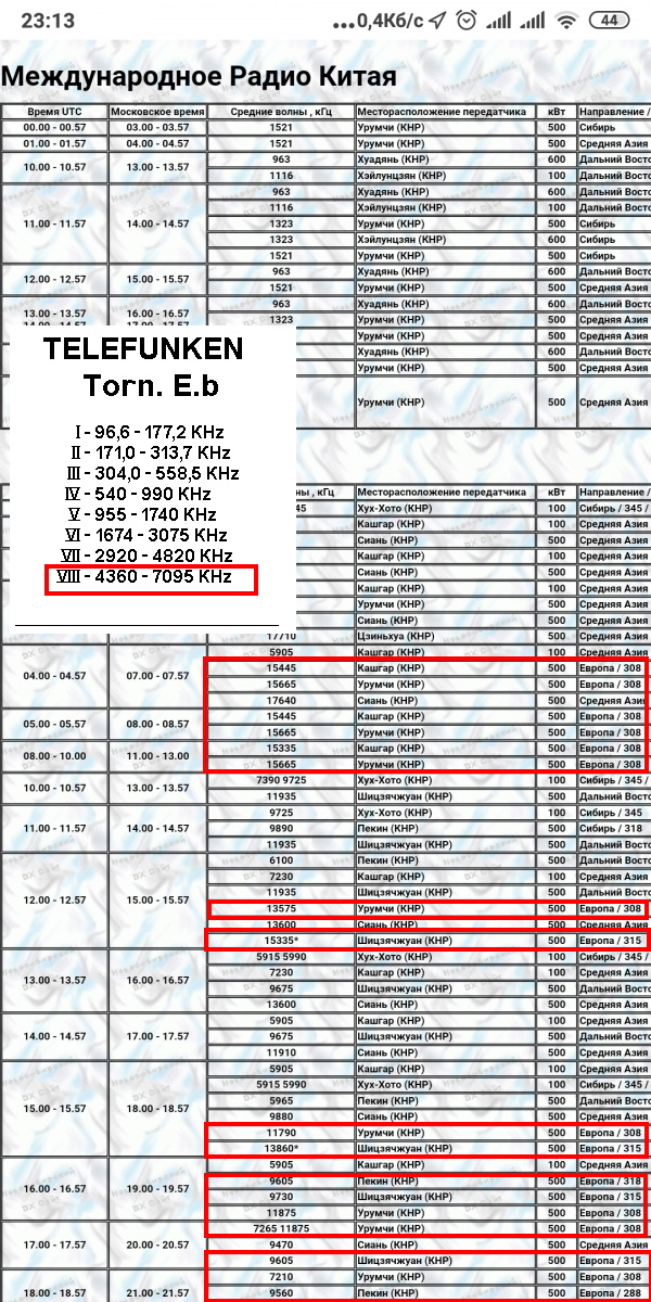

    Категорично так ответили. Спасибо. Вы думаете в родном блоке питания какие другие , немецкие что-ли , вольты и амперы? С передатчиками для проверки и тут китайцы впереди всех! Сколько их работает! И все на русском! Screenshot_2020-08-19-23-13-26-829_com.android.chrome.png А толковых электронщиков, правда, где их возьмёшь?
  14. Poruchik_KR
    50
    Кривой Рог
    Спасибо за фото. Я сначала не поверил. Но практически все совпадает. Все лекала. Чуть отверстия крепёжные не бьются

  15. gvv2309
    gvv2309 Oberst
    3.509
    Київ
    Так судя по Вашим фото у Вас нет родного блока питания.
    Подчеркну ,в том приемнике что Вы показали,внутри нет блока питания.
    На моем фото родной блок питания в отдельном ящике.
    Вот комплектный приемник.
    Из блока питания идет кабель питания.
    вот ящик блока питания
    вот сам блок
    а это не тот приемник о котором все думают.
    Если вы хотите восстановить оригинальный аппарат,и уже заговорили о ручках на ящике,
    то и о аутентичном блоке питания можно поговорить.

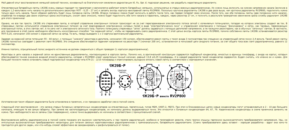

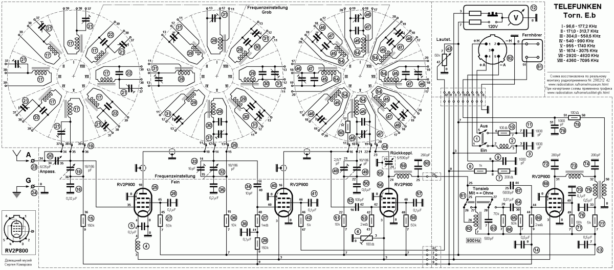

    Вот вам схема которую надо передалать под советские лампы
    Вот вражая лампа
    вот советская
    У вас что то перелелывалось,но по описанию на вышеприеведенной схеме не сходится.
    Замена ламп не сводится к переставлянию ножек в свои места,на желтой схеме расписано дополнительные элементы.
    А если крутили контура то восстановить схему невозможно.
    A10A нравится это.
  18. gvv2309
    gvv2309 Oberst
    3.509
    Київ
    С трудом нашел читабельную схему

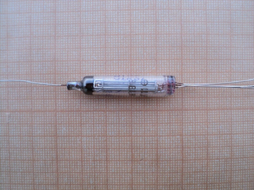

    Человек, который отдавал , заверял что приемник работал. Панельки стоят примерно по 6п3. Планирую запустить для проверки на 2ж27л. В этом случае никаких доп элементов не нужно. Вариант с вживлением пальчиковых ламп в родные корпуса приемлем. В польше заказал родные панельки.
  20. gvv2309
    gvv2309 Oberst
    3.509
    Київ
    А на счет передвч из Китая есть сомнения.
    Все трансляции на Европу ижкт на частоте выше 7 мегагерц,а у приемника 7095 мегагерц максимум.
  21. Poruchik_KR
    50
    Кривой Рог
    Вы давно СВ слушали? Прямо сейчас на 630 кГц радио Румынии грохочет. На кв полно вещалок. Я на своем Р-311 эфир слушаю ниже 7 мгц

    вот еще похожая лампа
  26. Poruchik_KR
    50
    Кривой Рог
    По всем параметрам ближе всего 2ж27л. На ней уже и опыт есть эксплуатации
