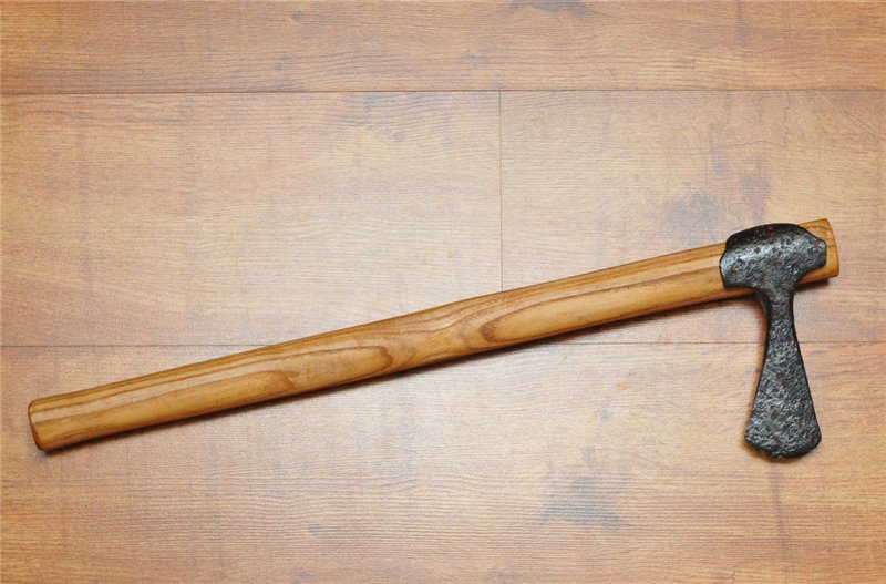

    Я когда то нашел такой, потом подарил, но сделал топорище. Фото нет. Но пересмотрев интернет понял, что топорище - практически ровная палка. У моего был обратный всад, была взята более не мение прямая акация подходящего диаметра, высушена, немного подстругана и одет с таким расчетом, чтоб мм 50 выступало. Потом даже пробовали рубить ним, вроде нормально. Фото из нета.

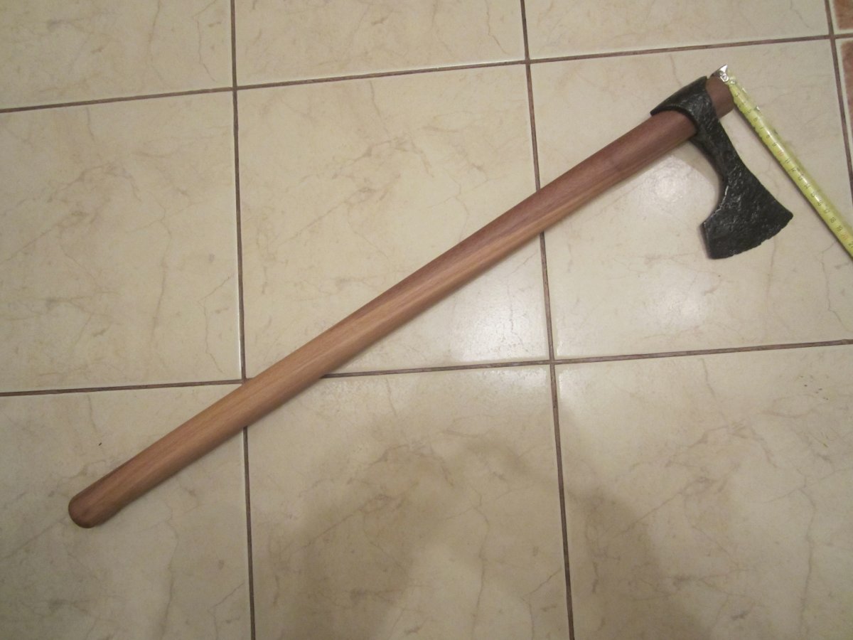

    Україна.
    Розміри топорища вам наврят чи хто скаже. Топорище підганяйте під сокиру і довжину, робіть як вам булоб зручно. В той час кожен коваль міг робити по своєму як вток для руківя так і розмір самої сокири. Як написали вище, ручка повинна насажуватися в сокиру через усю довжину а не насаджуватися сокира з одного кінця. Товщина ручки де сокира товстіша, на самому кінці ще можна зробити невелике розширення для гарантії успіху в випадку ссихання дерева і щоб сокиру можна було дофіксувати без замочування. Тому що на стіні вона по любому чуть всохне. Ось собі робив такого роботягу по К.Р.нічого лишнього.

  7. mays2012
    mays2012 Stabsfeldwebel
    563
    Акація була взята тому що можливо підібрати стовбур необхідного діаметра, тобто палку без подальшої великої обробки ну і доволі міцне, при бажанні можливо і порубати. А на стінку повішати - можна і сосну.
  8. 663
    663 ✠ Moderator
    17
    7.598
    Україна.
    Щоб довго не стругати то можна купити штиль від лопати, хоч буковий а хоч березовий та з нього зробити ручку для сокири. В мому випадку саме буковий штиль. Прошліфував з однієї сторони на розширення тай усе. По боках зробив чуть плоскості а посадочне місце вже відносно кругле, підганяв по сокирі. Роботи там не багато і штилі на кожному ринку є не за дорого.

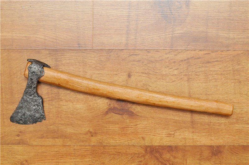

  9. mays2012
    563
    Фото из сети, ну как образец.
