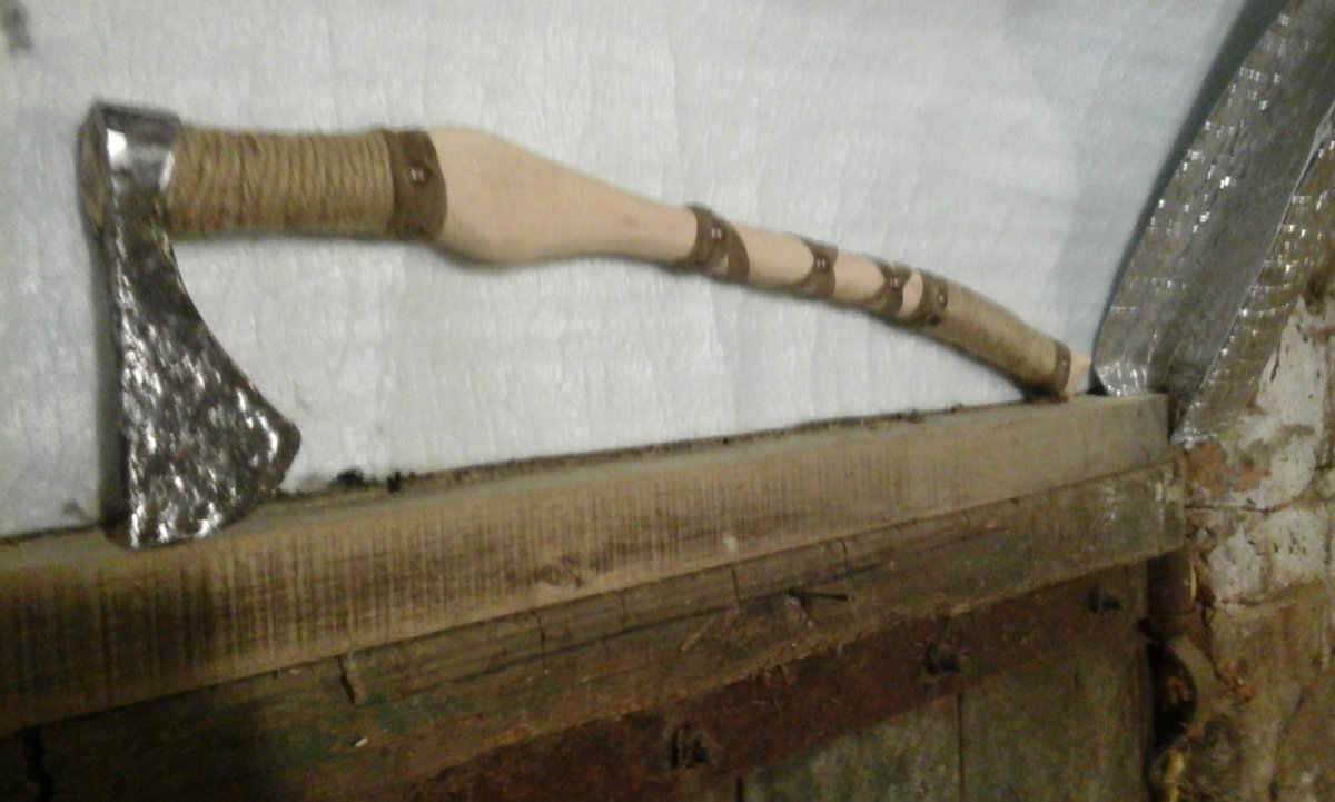

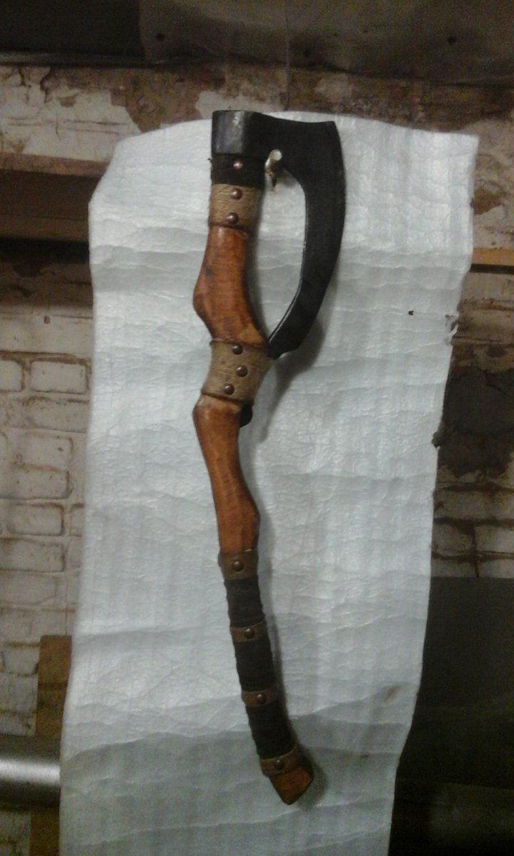

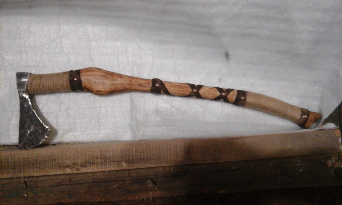

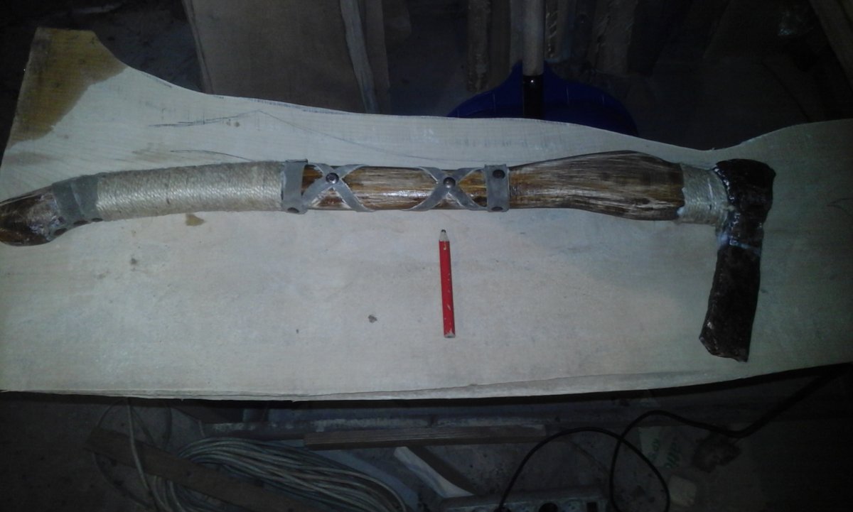

    20160111_195018_1.jpg 20160111_194117.jpg 20160111_180234.jpg 20160112_181829.jpg 20160112_181829.jpg 20160111_180252.jpg

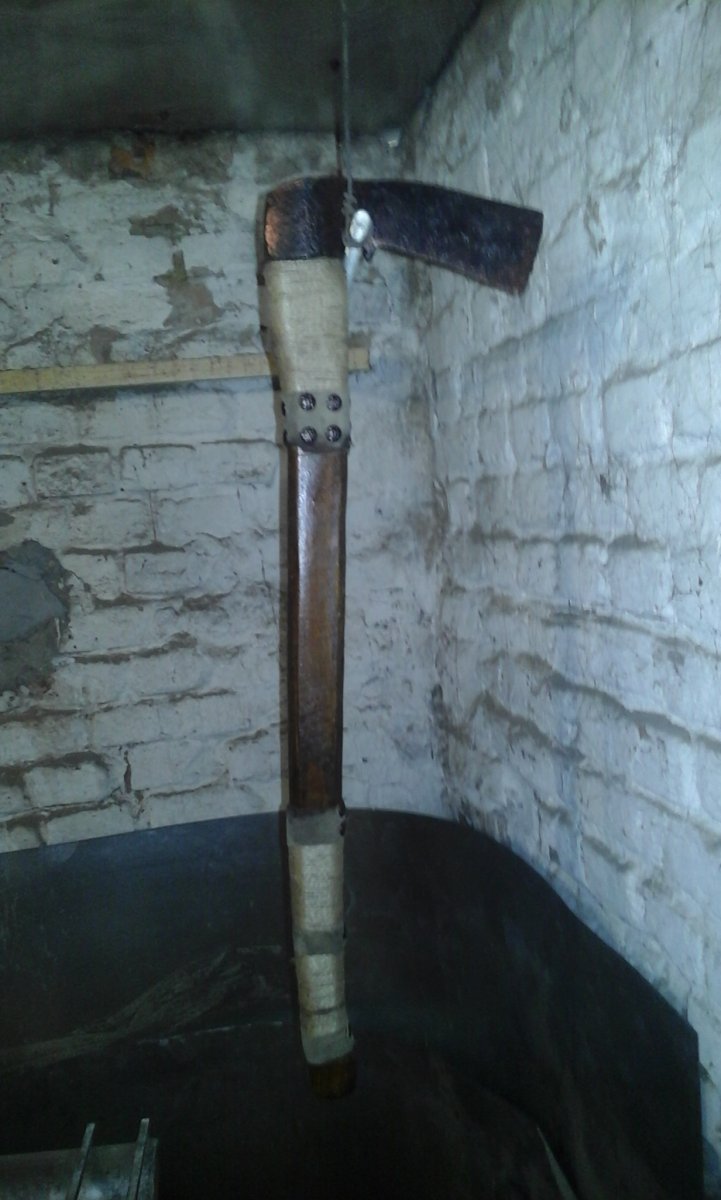

    Приветствую вас. Топоры получились отличные, только хочется узнать причину таких форм. От чего отталкивались надавая такие формы ?. Было бы отлично развивать такую тему.
    Тоже мастерил топорище но не хватило фантазии.

    Смотрится прикольно...Но,как по мне,в реале никто не стал бы в старину заморачиваться с топорищем таких экзотических форм.Попробуйте поработать топором №1 и №3,мне кажется удобство вряд ли будет присутствовать...
    По-моему такая форма как у камрада 663 более правдоподобная,ну разве что можно немного выгнутую смастерить.В первую очередь-функциональность и удобство,а уже потом вычурные формы...

    Форму топорища на своём топоре я могу легко обьяснить. По информации которую накопал в сети оказалось, что сам топор набивался со стороны топорища через топорище и до конца. С запасом пару сантиметров, чтоб не вывалился, Что то вроди как на кирке. При ссыхании топорища просто сбивался ближе к краю, который чуть шире. Так что у меня шанса повыпендреваться не было. Чтоб сделать хоть как то реалистично, пришлось жертвовать фантазией. (Это я про свою модель топора).

    Олег, ты всё правильно сделал, топорища такие и были, рукоять только могла быть обмотана кожей или бечёвкой из пеньки или конопли.

    Но верхние топорища больше глаз радуют! ) Хотя 3-4 топор чересчур непрактично ... но все равно смотрится ...

    Спасибо, принято. Обязательно обмотаю, перед тем как на стенку вешать ( в данный момент законсервирован и лежит в укромном месте).

    Бесспорно человек поработал на славу, просто супер. Всё зависит от того как человек хотел представить свою работу. Если как реконструкцию, то получилось так себе, но если как сочетание старого и нового под фентази то мастеру это удалось. Тем более самой железке вреда не задано и смотрится красиво.
    Надеюсь мастер расскажет нам о своих решениях.

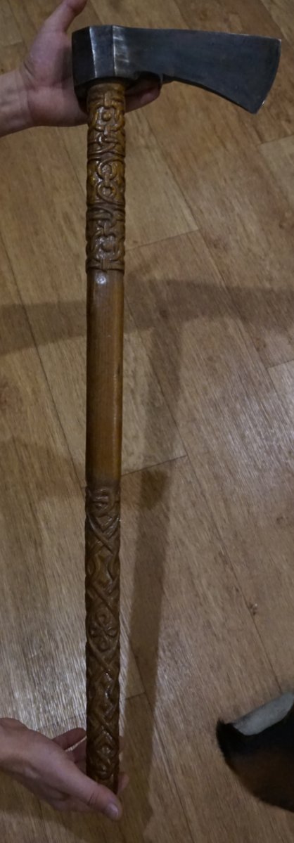

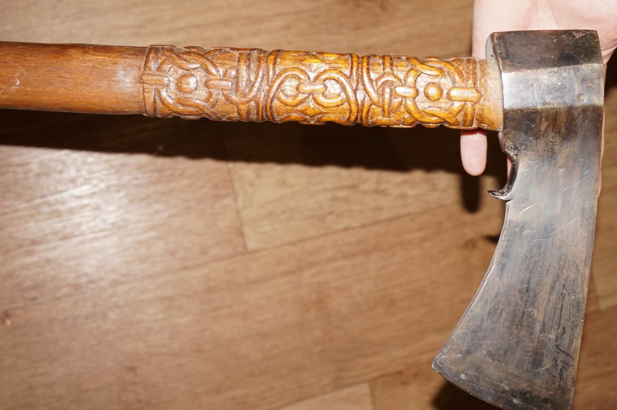

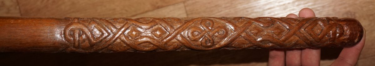

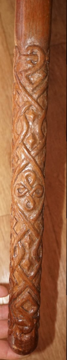

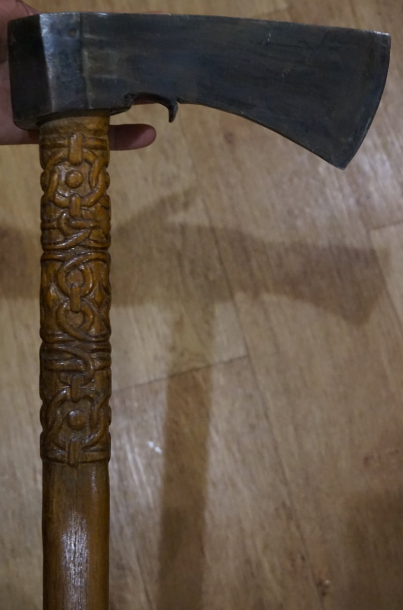

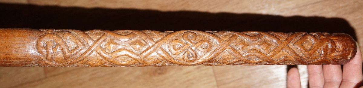

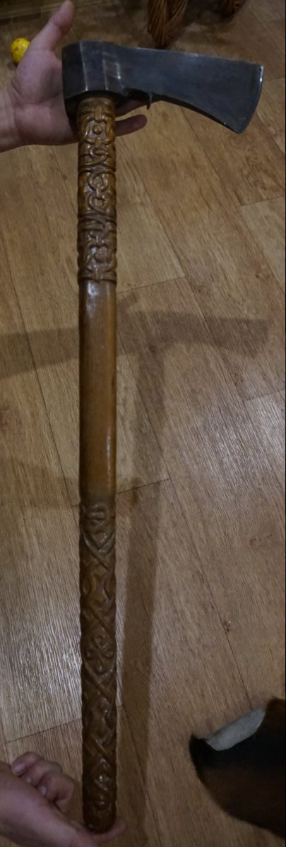

    Я вот как один топор оформил.

    Во как, красиво. Узор подбирал по стилю времени и племени или как?.

    Скандинавский стиль.Топор наш 17-18 век.Я им у бабушки дрова рубил.Главное им не промахиваться и с силой не перебарщивать, а то из колоды не вытянешь.

    все топоры пойдут на стену, украшая дачу . знакомый попросил помочь хочет собрать небольшую коллекцию . делаю первый раз, такое вроде получилось . дальше пойдут копья.

    Очень красиво и оригинально.Скажите,как Вы железо до живого вывели?Отжигали?С уважением.

    Рукояти выделывались не только из прямослойной древесины , также использовались естественно изогнутые элементы , это не нарушает целостность волокон при выстругивании с повторением изгиба и улучшает амортизационные свойства древка , также делались и копья из прямых стволов с правкой дерева на огне . Встречались изогнутые рукояти часто в скандинавских изделиях , так как суровый климат искривлял стволы , и дракары викинги строили выбирая шпангоуты из естественно гнутой древесины . По фото не видно какую технику применил автор , но сделано хорошо . Вот может ещё пригодится тема по топорам http://forum.ww2.ru/index.php?showtopic=1355132

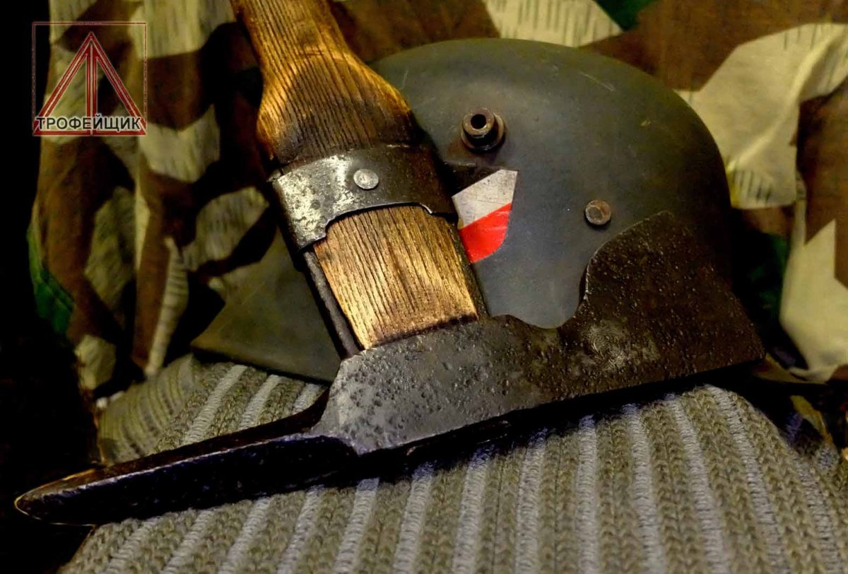

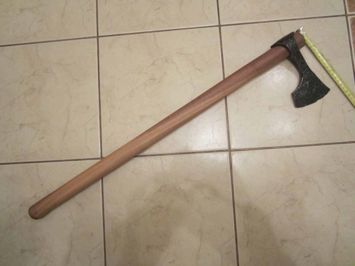

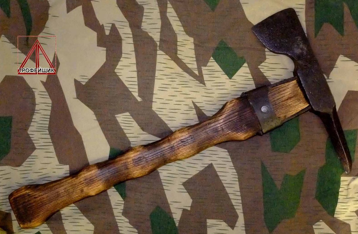

    Обул своего траншейничка. На окончание рукояти - не ругайтесь - спецом его чуть расширил (упилить всегда можно).

    Приёмка Wa-мяу не сразу поставила зачёт. Видете-ли, не понравилась глубина проникновения льняного масла в древесину.
