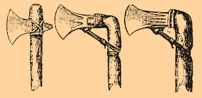

    И еще,это касается ТС:Вы в дистилляте держали?Высушили после этого?Коп это конечно хорошо,но такие древние находки еще кое чему обязывают:не убить предмет,который составляет историческую ценность.А у меня складывается впечатление,что Вы наловили обрывки информации,и на их основании хотите браться за чистку/консервацию.Безответственно это...
    Фото с нета,принцип крепления кельта:

    Информации у меня не меньше чем у любого. Гугл рулит. А это картинка в нете вдоль и поперек торчит, толку от нее мало. Вы видели чтобы деревья строго под 90 градусов росли? Какое дерево, чем крепилось (кожа, бечевка), форма ручки, длинна.

    разобрался я с ушами и креплением веревки или бечевки. Уши в этом топоре никогда с отверстием и не были. Это были просто отростки, которыми прижимали веревку после того как ее накручивали (т.е. по принципу скобы). IMG_20140114131921.jpg

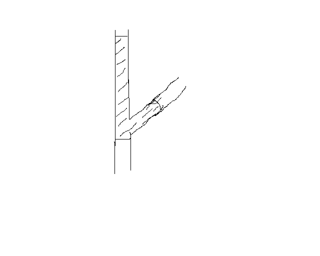

    В дистилляте держат не для того ,чтобы грязь откисла,а для того,чтобы вытянуть активные химические соединения.Если не окунуть на протяжении нескольких часов после поднятия,то потом нет смысла,потому как поры закупориваются.Грязь если не идет щеткой - можно пробовать акуратно деревянной зубочисткой.Но без фанатизма,чтобы не поцарапать патину,особенно,если после отмокания,когда она размягченная.После этого предмет обязательно высушить минимум 2 недели,но только не под прямыми солнечными лучами.Топор лучше сушить дольше,бо массивный.Потом покрыть микрокристаллическим воском.
    По древку:действительно,не растет под углом 90 градусов.Но в в месте ответвления углы даже меньше,чем 90.

    Художник из меня никакой,но,думаю,смысл понятен:
