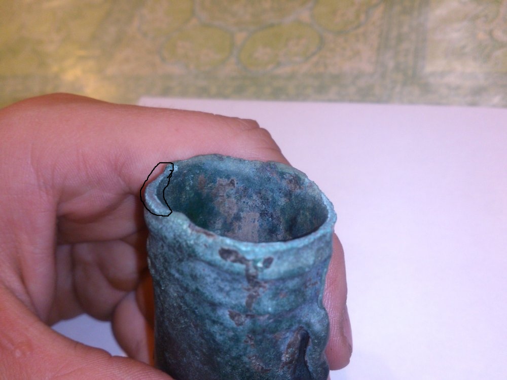

  25. KEMPF
    KEMPF Stabsgefreiter
    373
    харьков украина
    обратите внимание на вот эти место под стекловидной патиной красны метал но это не метал а еще один слой патины (больной) на Вашем месте яб купил бензин Галоша и МКВ сделал перенасыщенный раствор и замочил топорик вот от этих процедур ему точно хуже не станет а если просто ждать то можно потерять красивую вещь и получить какалик с мегаудобренного поля

  26. харьковский копач
    харьковский копач Reichsmarschall
    88
    171
    5.482
    Харьков
    Как раз где Вы обвели место на топоре там тоже немного покрошился, а что такое МКВ?
