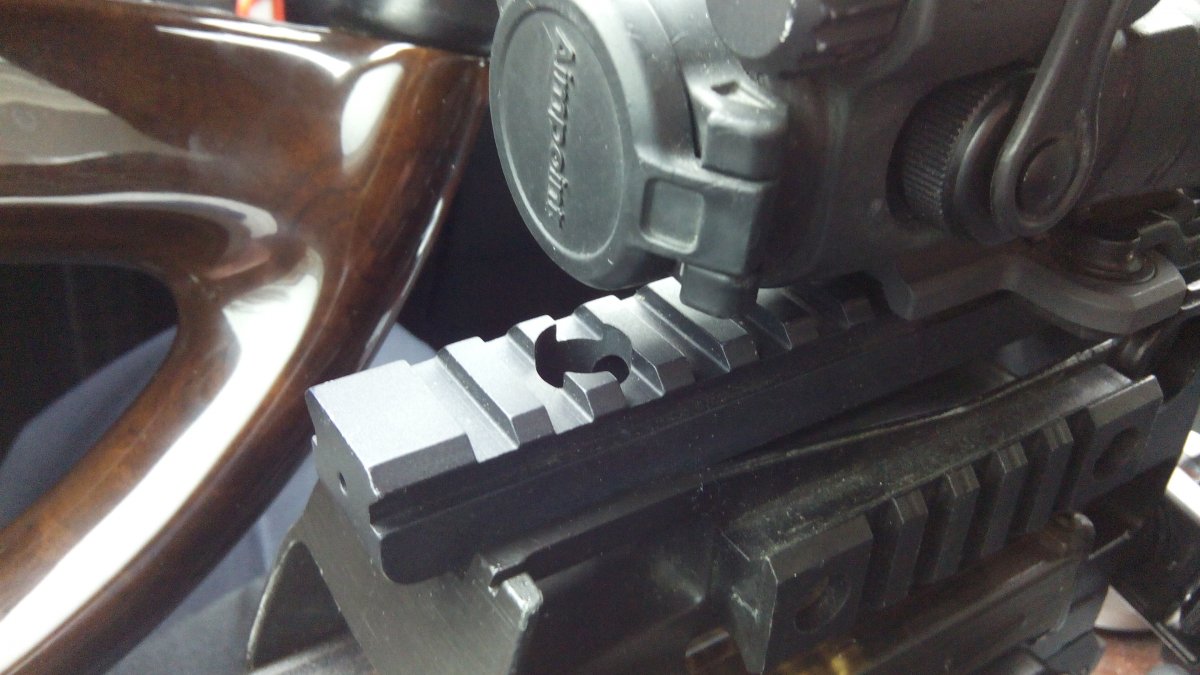

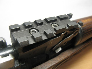

    Да, планка вивера-ручка. Она цельная с колодкой? Немного непонятно, где титан, а где Д16Т.
    Нет, на стволе. Фальш ПБС или, что это?
    Давно ношусь с идеей, в такую ручку-планку вставить-интегрировать механический прицел, типа как на П90.

    Нет, "планка вивера-ручка" и колодка, отдельные детали.
    Колодка-вставка титановая, крон Д16Т
    На стволе модер полуинтеграл, хорошо работает как ДТК, ну и в помещении можно без наушников)
    Труба д16т, заанодирована, покрытие мне понравилось
    Спасибо за фото, да можно в кроне просверлить отверстие для открытых прицельных.
    Но мушку, всё же подальше вперёд, крепление за ствол, откидную

    И как крепится колодка из титана к кронштейну?

    Модер, как модер...запиливаю потихоньку, крепится на резьбе.

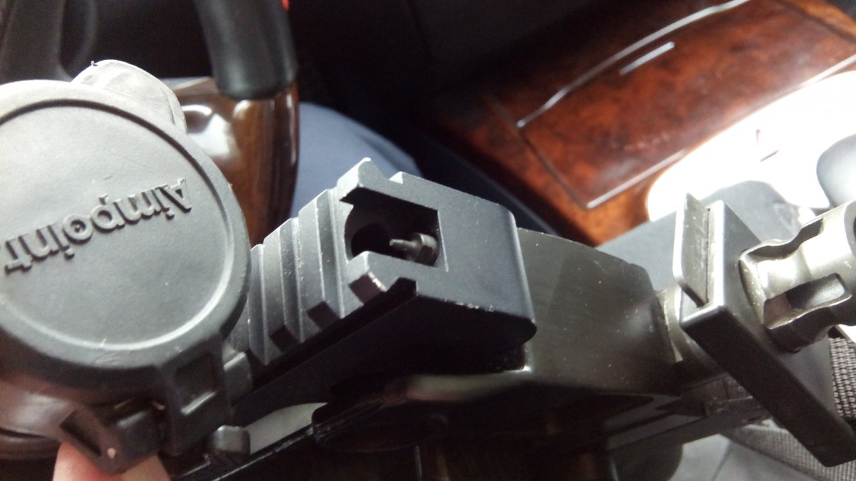

    Нашел низкую базу под коллиматор...оптическая ось прицела на 91мм выше оси канала ствола.
    Щека-отражатель, аллюминий 3мм, окно вылета гильзы с откидной крышкой, сохранена штатная быстрая зарядка крабина

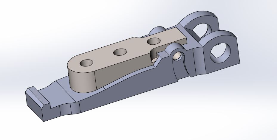

    Вставка...раcпиливается на 3 части...передняя штифтуется
    Немного надо переделать низ крона для успокоения души...и можно анодировать
    Доделал щеку, крышка-отражатель гильз открывается для штатной ускоренной зарядки с планки. она чуть выше щеки...гильзы надёжно покидают окно, задержек больше небыло)

    Немного визуализации...

    704
    Kiev, Ukrain
    Был в субботу в Ибисе на карячах, пристреливал инструктор...ну и я трохи пострелял
    Крон трохи люфтит в вертикали, на 50м гуляет на 25-30см, а так троечки на мишени были красивые)
    Доработаем крепление крона, есть мысля и думаю будет порядок.

    Вы о планке Вивера, сделать её длиннее и на ней "организовать" мех. прицельные?

    Причём тут газовая трубка
    Крон крепится за колодку целика!

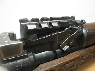

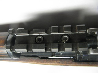

    Фото:

    На этой длине вполне достаточно. Как на фото. И на ней организовать мех. прицельное.

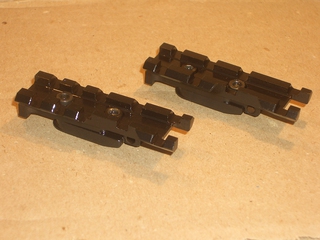

    Я тут, на форуме, намного дешевле покупал, раз в восемь.

    Да, не секрет, в продажах есть. Я у него покупал. Качество отличное. Считаю, что цена адекватная.
    https://reibert.info/threads/planka-stanag-pikatinni-viver-na-sks.707354/
