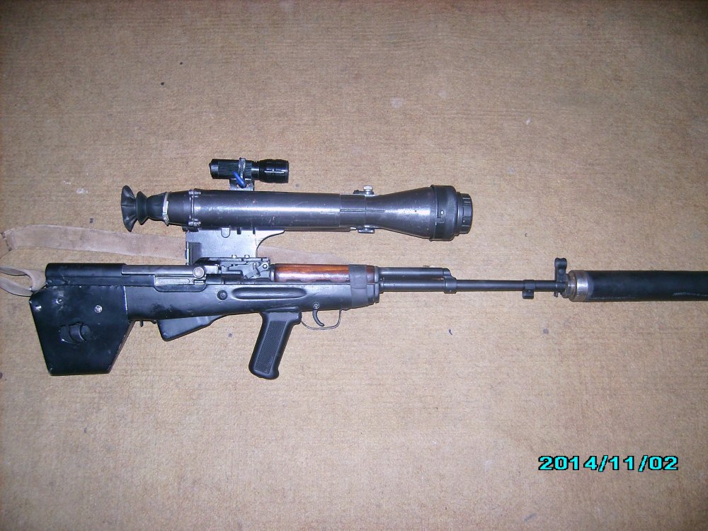

    Длина 72 см.

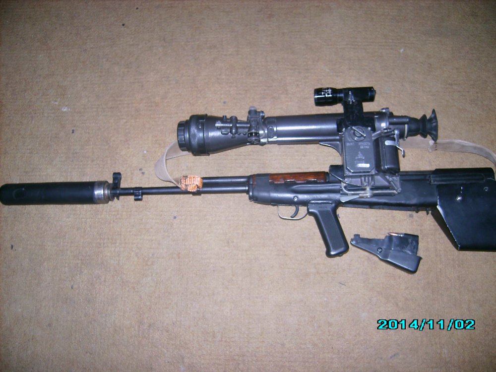

    Выброс гильз всторону

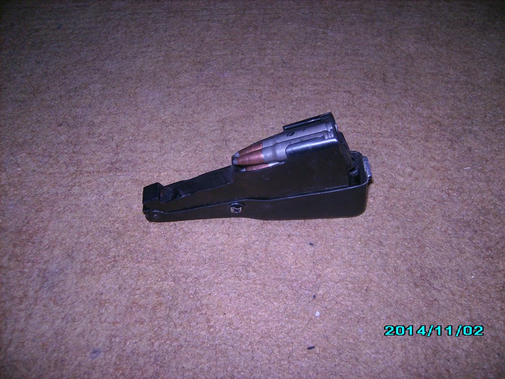

    Магазин родной отъемный, с работающей зедержкой
    Жду коментов, вопросов.

    Прикольно. Как делался перенос спуска? Как крепилась АКшная рукоятка? И окно в прикладе-это для предохранителя? И еще, при прицеливании Вы видите родные прицельные мушку-целик? Думаю, что нет. С ув.Андрей.

    Длинна его в таком виде около 76 см. Решается все это установкой ДТК, или толстым затыльником приклада. Там до 80-ти см не хватает около 4см.

    перенос спуска по образу как бул-пап Shernic Gun Works.
    рукоятка крепится сквозной шпилькой + эпоксидная смола.
    окно в прикладе для предохранителя.
    родного прицела нету, слишком короткий скс.

    Все понятно. Про прицельные, я имел ввиду, что родные мушка-целик остались, они не закрыты пласмассовой накладкой, хотя у Вас стоит база под коллиматор вместо прицельной планки. Но при вскидывании и прицеливании Вы не видите родные прицельные. Имея американский бул пап мне щека и скула лица не позволяла прицелится через родные приспособления. Даже установив оптику на средних кольцах я не видел перекрестия прицела, нужно было ставить переходник и этим самым еще выше поднимать линию прицеливания. А отсутствие жестких механических прицельных приспособлений и послужило одной из основных причин, по которой я продал бул пап. Купить оригинальный трой или магпул еще за 200 долларов, у меня уже не получалось.

    люфтит, зараза, на охоте громкая, вот пришлось ее ризинкой прижать

    согласен шо колхоз, НО, жигули и по сей день ездят, штатовский бул-пап красивее, а этот по сути в родном ложе - вывешен (ну если без "удлинителя" но и без штыка) - и намного удобнее в пользовании

    Люфт газовой трубки лечится заменой газовой трубки. Цена вопроса 120-140 гривен.

    Доброго дня. Ц1кавить як ви вир1шили питання петедач1 зусилья спускового гачка, модерн1зац1я магазина що ставиться без зняття УСМ, та постановка на запоб1жник?

    А мне тоже очень нравится сам стиль "БУЛЛПАПа". Особенно очень удобно при стрельбе из машины, легче маневрировать таким оружием, но нужно определённое время для привыкания и пристрелки.
    А вообщето МОЛОДЕЦ, что рискнул из подручных материалов сделать бюджетный буллпап.
    У меня несколько вопросов:
    - сравнение по кучности на 100м. не делали в буллпапе и родном ложе?
    - левой рукой Вы за что держитесь? (надо на ствол добавить накладку)
    - о подщёчнике не задумывались?
    С ув.

    спуск як у бул-пап Shernic Gun Works.
    у магазіна просто спиляв бугорок на внутрішній частині який впирається в УСМ.
    на запобіжник ставиться через отвір в прикладі

    точно, нужно привыкнуть
    кучность одинаковая.
    левой рукой держусь за цевъе возле спуска
    да, подщечник здесь нужен (особенно когда железо холодное)

    Дякую, шкода т1льки що я небачив системи -черн1к, я так розум1ю у вас ще п1дпиляна ствольна коробка для екстракц11 г1льзи наб1к.

    Ну если без подщёчника можно и обходится, то без накладки на ствол (можно с газовой трубкой) под левую руку не обойтись. А так получается Вы держите СКС по центру обеими руками, что создает дисбаланс и неудобство для быстрого прицеливания и движения в положении "навскид".

    Судя по фото для движения гильзы на бок, там прикручен гильзоотражатель.

    баланс отличный, стрельбу можно вести одной рукой, большая часть веса сзади ручки ложится на плече через приклад.
