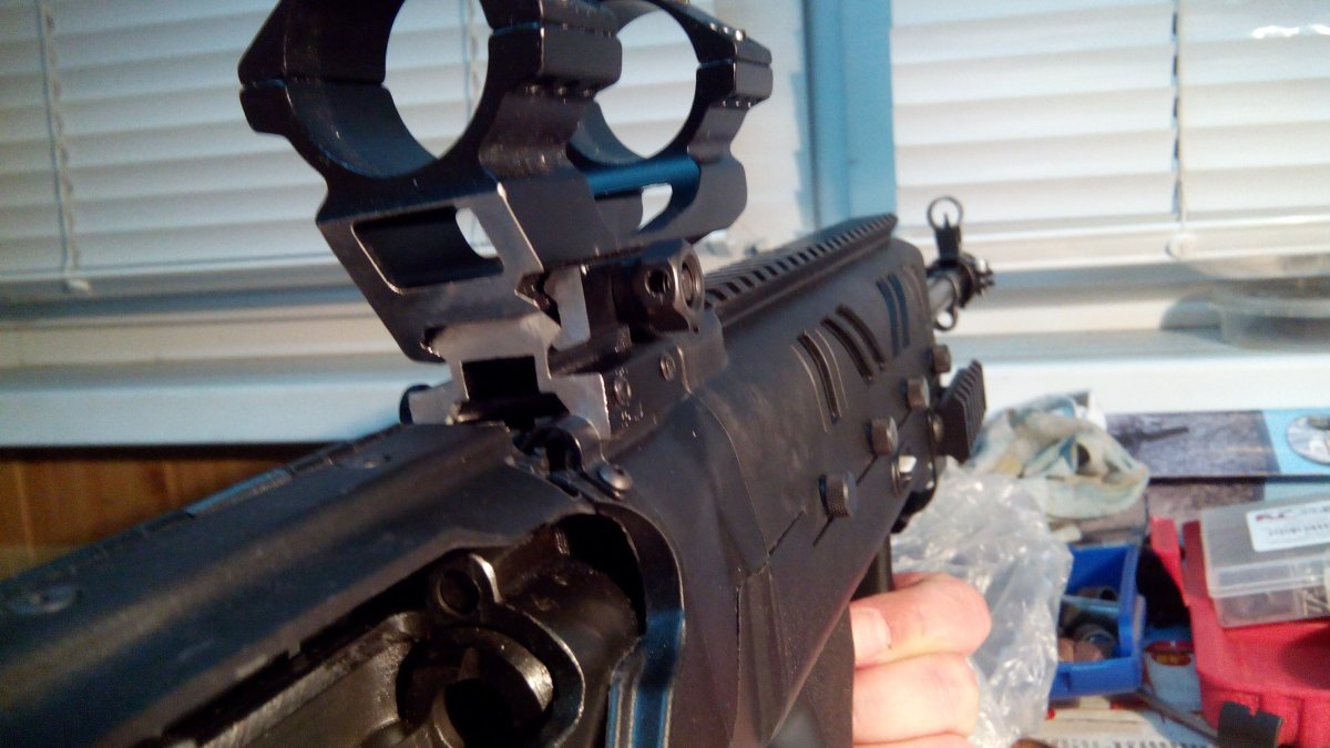

    А от з прицілом у мене також виникла проблема, довелось піднімати його вище

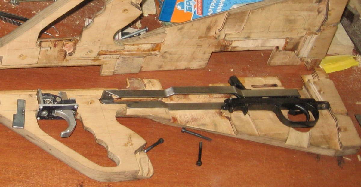

    В такій комплектації десь близько 5,5кг. з них: глушник з адаптором - 550г.,оптика з кронштейном - 600г, квадрейл з рукояткою - 0,580 точної ваги сказати не можу, бо розібрав. Були проблеми зі спуском. Вирішив переробити спуск на тягнучий.

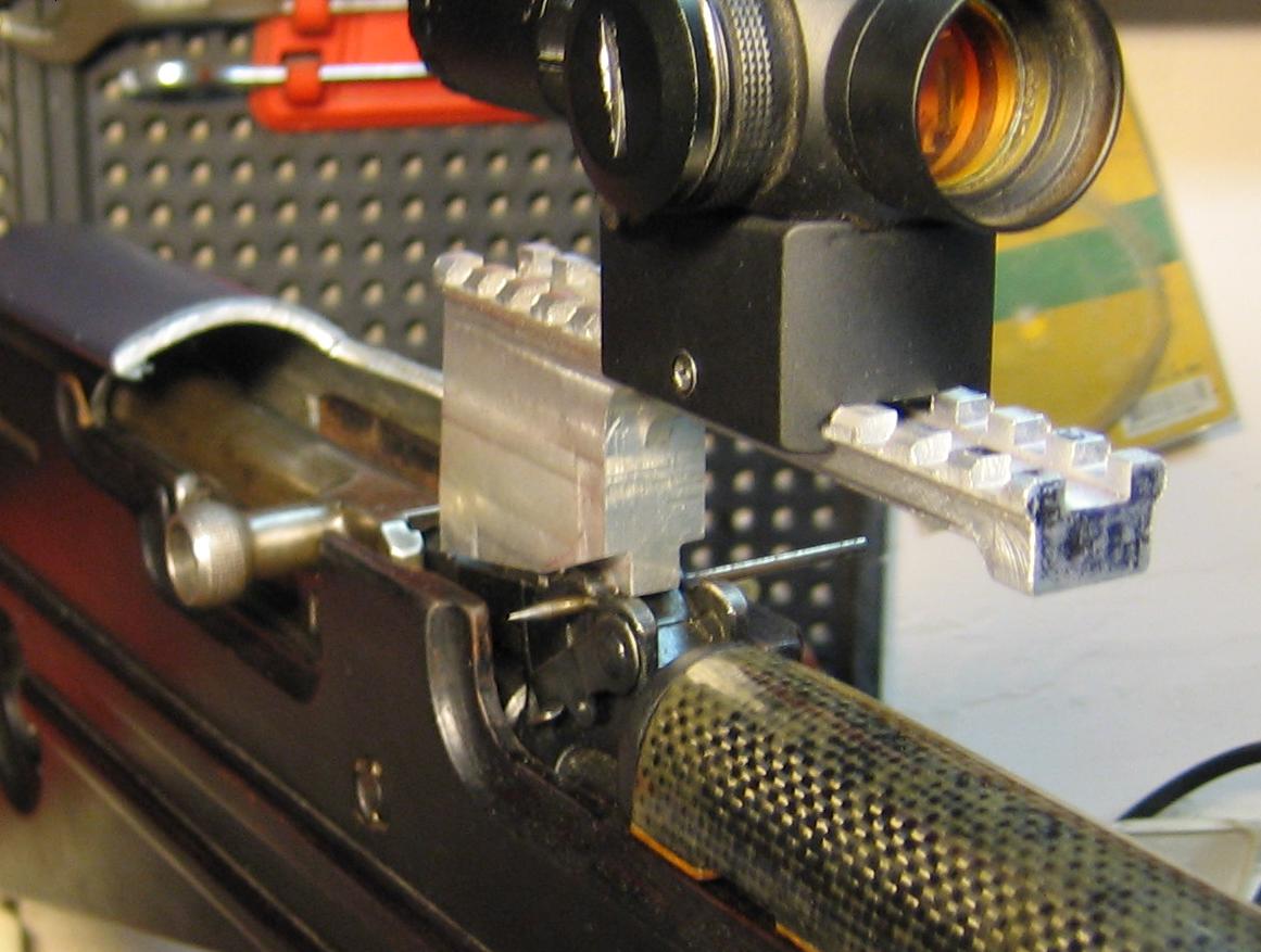

    Выфрезеровали мне крон под оптику(он же рукоять для переноски)...примерял, немного влево и ниже...поправками думаю вытяну.
    Сегодня будем пробывать)
    ЗЫ. Ствол вкручен в ствольную коробку на моём карабине не соосно...отсюда всё баги с установкой оптики.
    Сейчас крепление крона за колодку целика, а он соосно ствола)

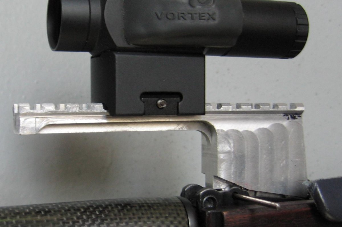

    SKS_kron.JPG Фото вечером наделаю.
    Крон, своя разработка...хитрое крепление (вставка) в колодку целика, материал титан, сам крон Д16Т
    масса, где-то 100 гр. надо замерять

    У меня тоже в колодку целика. Фото ждемс. Подробно, если можно, особенно размеры крона в месте посадки в колодку. Мне там размер важен.
    Ваше мнение: -выдержит планка крепление в передней части прицела Вомз 3.5 за одно кольцо? Если Вы планируете использовать как ручку для переноски, то должно...
    И я так понимаю, что планку можно ставить любой длины?
    Какая получилась высота? Допустим, от верхней части колодки, до верхней части планки.

    Подгоняли простой фрезировкой по месту...надо обмерять.
    Да и крон плоскостью опирается на встаку...получается сам крон имеет 1мм зазора по периметру
    Вечером сделаю фото, много вопросов отпадет
    Длинна, высота планки по пожеланию можно делать...как говорится под себя)
    ЗЫ. Газовая трубка с поршнем снимается
