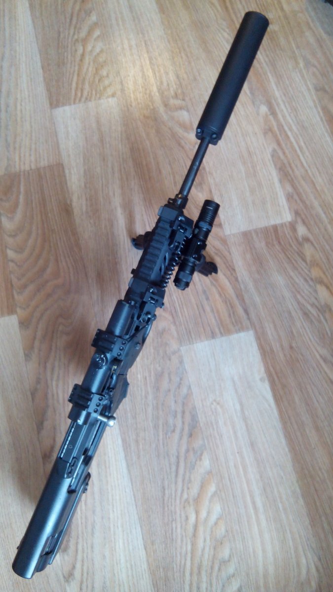

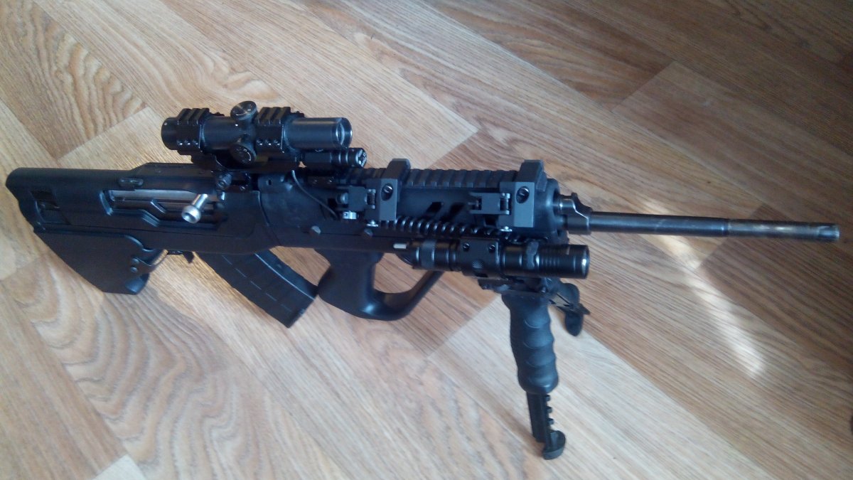

    У меня, где-то так получается. Это полный обвес, все быстро снимается.
    Железо не пилено, все восстанавливается за пол часа. Устранен главный баг такого набора, ОП установлен на железо карабина. Плюс четыре сменных РОДНЫХ магазина, из них чудненько подаются и СП и аШП. Ещё есть идея доработать ПБС, надвинуть его на ствол до газовой трубки. Выбросив внутренности получу фальш ПБС с пламягасителем. Будет два варианта при применении одного комплекта, ПБС И фальш, но вид как у винтореза.

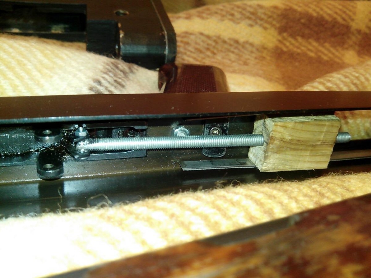

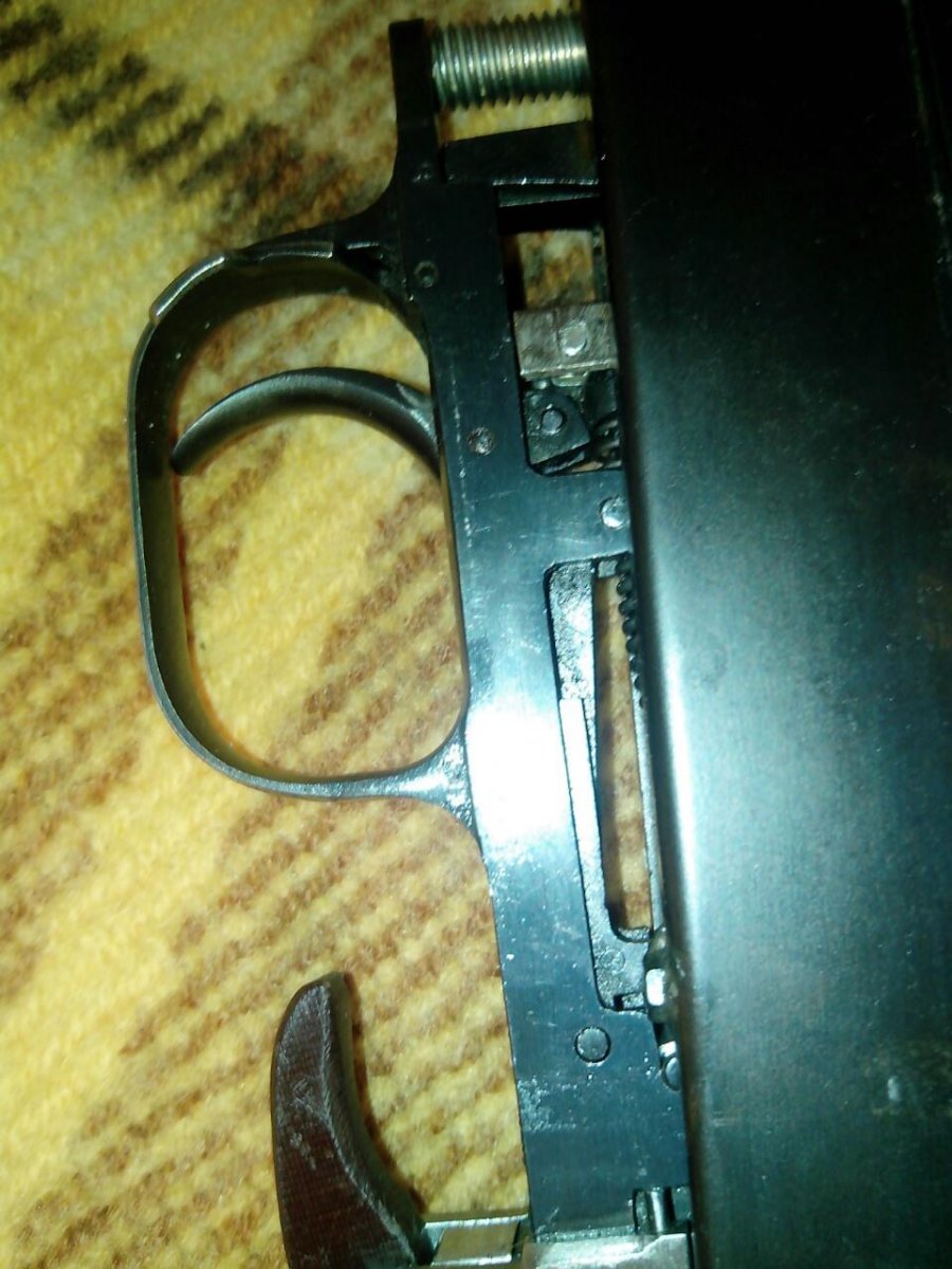

    моя схема - взят усм Скс. с него снято все, кроме спускового крючка и предохранителя. новый усм прикручен к новому ложу. между ушками спуска пропустил шпилькк м6 и зафиксировал родной оськой. дальше на шпильку одел прямоугольный брусок и поджал регулировочной гайкой. от бруска вдоль ложи идет две метал. тяги. тяги плоские. дальше эти тяги тянут за спуск в районе колечка ( не помню, как правильно называется эта деталь усм) . вот и все.

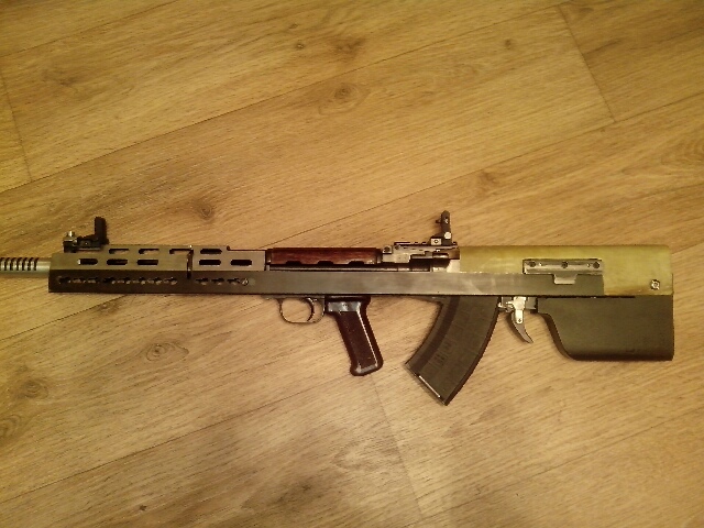

    моя схема: как у "черняка", плагиат.
    схема из вашей ссылки выше очень хорошая, с плоской тягой, можно эту тягу сделать П-образную пустив ее с обеих сторон от спуска до кольца на усм.

  15. Alien7.62
    Alien7.62 Gefreiter
    155
    Это крепление шпильки к новому УСМ и регулировочная проставка.

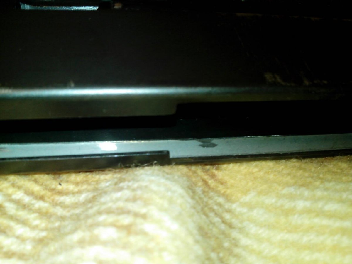

    Тяга
    Место передачи усилия от тяги на УСМ СКС.
