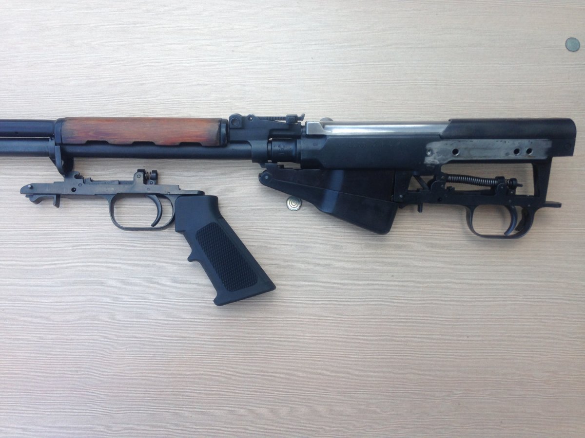

    Приветствую. Решил занятся на досуге. Есть какие-то идеи по переносу спуска?
  13. Busurman
    Busurman Stabsgefreiter
    349
    Київ
    Мне понравилось как сделано у СгВоркс, тягадвигает верхнюю часть курка, возле пружины. Спуск мягкий, легкий и без полочки.
    Вторая часть усм добавит вес. Пока кажется, что не много, но собирается потихоньку. Хотя модульность, решение привлекательное!
  14. eapldoor
    eapldoor Gefreiter
    166
    киев
    да, тягой из велосипедной спицы от кругляшки и за кругляшку

  15. Andrej0610
    Andrej0610 Oberfeldwebel
    13
    2.115
    Україна, Закарпаття
    С переднего УСма сниму все лишнее, оставлю только спусовой крючок с проушиной и предохранителем, отрежется передняя его часть, где защелка магазина. В проушину всавлю спицу с нарезанной резьбой для регулировки свободного хода, можно подпружинить. Ко второму концу спицы приварю круглую шайбу, или сделаю кольцо и надену на штырь, что торчит в верхней части спускового крючка основного УСМа. Естественно подогнется, где нужно. Должно работать, а главное есть предохранитель.

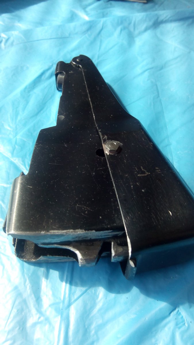

  17. Busurman
    349
    Київ
    Вот сваял съёмный магазин. Подкрасится и будет гуд.
    Как у метра Симонова, без винтов и отверток, разбирается и собирается практически руками. Был бы пресс, штампанул бы язычок и подогнул вниз, вместо болтика с гайкой. "Собачка" с одной стороны.
    Железо супер! Такого уже не делают ;)
  18. Ananim
    Ananim Stabsgefreiter
    1.717
    Kharkov
    а как передний усм и рукоять к ложу крепить планируете? у меня была мысль сделать перенос спуска тянущего типа, но я наоборот планировал спусковой крючок и скобу срезать, а перенос на платформе собирать, рукоять от ак взял но дальше не пошло
  19. Andrej0610
    13
    2.115
    Україна, Закарпаття
    Сейчас ведутся переговоры с мастером с аирган форума, который изготавливает булки для ПСП винтовок. На этих ложах есть запас по толщине дерева, можно врезки делать спокойно.На его булках рукоятка уже есть на ложе. Для переднего УСМа выфрезеруется паз в дереве по типу как в оригинале, УСМ уложу на площадку, просверлю спереди и сзади сквозные отверстия и прикручу к ложе на потайные саморезы. Можно даже изнутри уложить УСМ. После монтажа лишнее дерево будет убираться для уменьшения веса. По поводу перекоса тяги спуска: будет видно уже по месту. На Амеровском бул-папе вообще тяга тонкая, как струна. У меня был этот обвес, я знаком с их схемой переноса спуска. http://my.mail.ru/mail/anatolij_house/photo/302/459.html

  26. Fly88
    Fly88 Stabsfeldwebel
    704
    Kiev, Ukrain
    В моём варианте платинчатая двойная "тяга" и родной магазин.
    Можно и шахту-вставку под АКашный маг, без особых переделок прикрутить...
