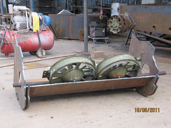

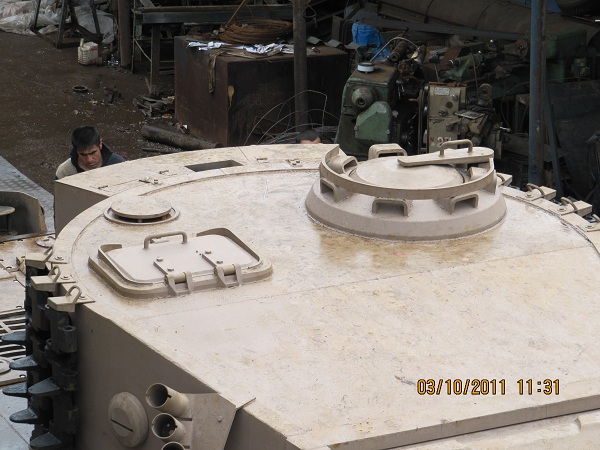

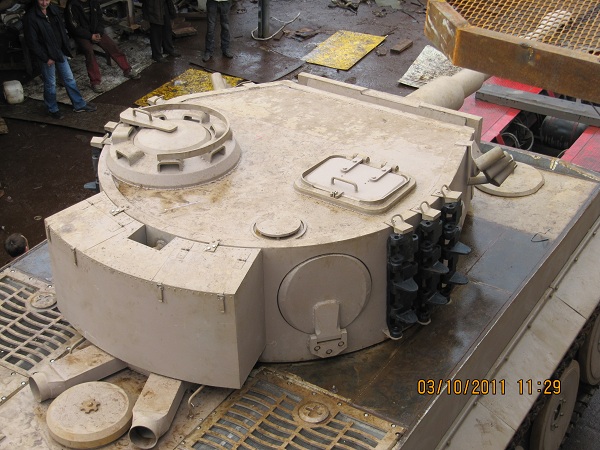

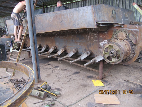

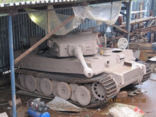

    Приветствую всех на этом форуме.Если есть вопросы по тигру,то задавайте.Я и есть руководитель проекта по действующему макету "Тигр".
    И спасибо за лестные отзывы о нашем детище.

    ФОТО
    16 пользователям это понравилось.

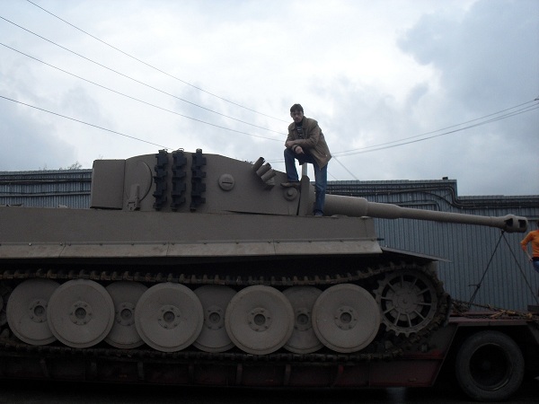

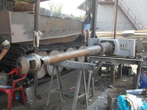

    Еще фото и я на танке))
    15 пользователям это понравилось.

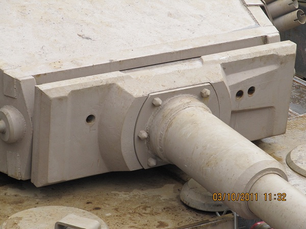

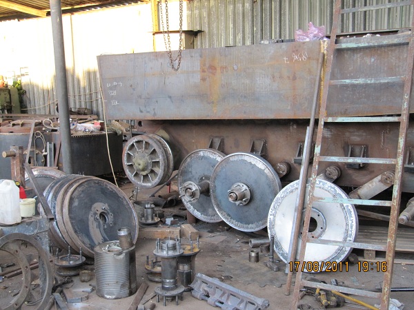

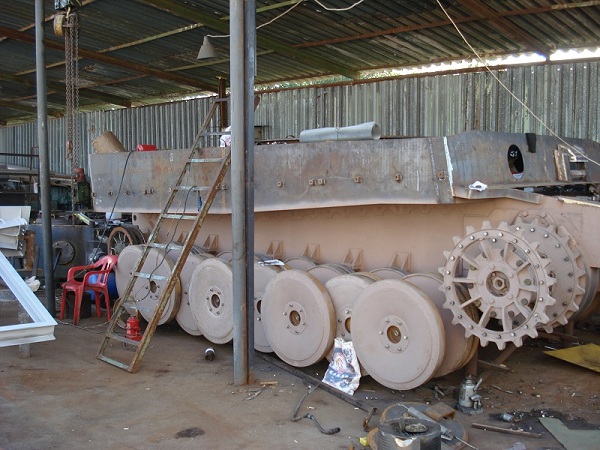

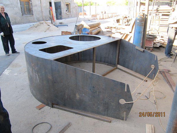

    Еще много фоток и видео.
    7 пользователям это понравилось.

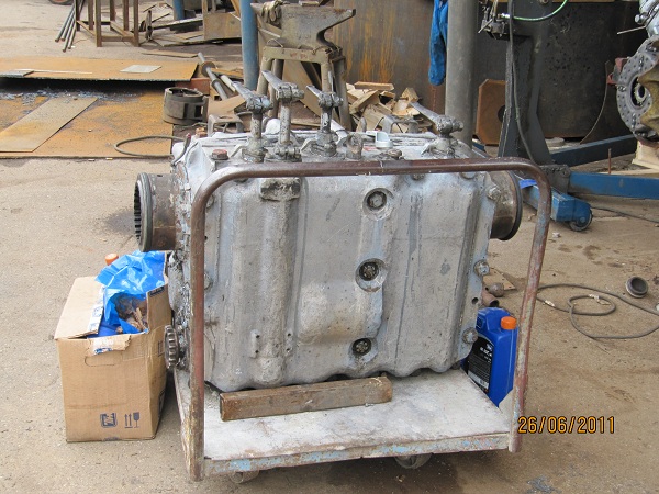

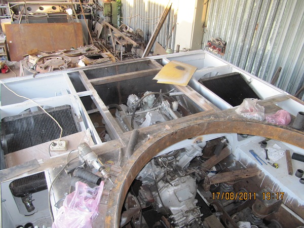

    а что за движок?

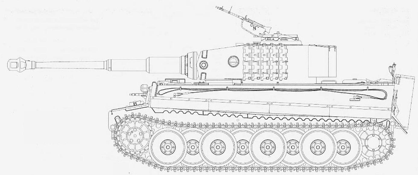

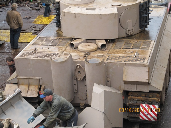

    Конечно хотелось бы видеть башню танка близкую к оригиналу.
    Для этого нужно перенести колпак вентилятора, наварить козырёк над перископом заряжающего, убрать пистолетный порт и снять дымовые мортирки. Это будет ранняя партия средней серии.
    В таком случае фару нужно перенести с середины лобового листа налево и сделать мортирки для отстрела S-мин, а также сделать воздушные фильтры.
    Весь комплекс работ из-за того, что Вы выбрали башню с новой командирской башенкой (с Fliegerbeschutzgerat).
    Если бы башня была старого типа (с ком.башней "барабан"), то вопросов бы не возникало.
    Было бы неплохо еще сделать "улучшайзинг", типа куска гусеницы слева от мехвода и подкову на лобовом листе :)
    Мечты, мечты...

    Какова будет дальнейшая судьба тигра? Увидим его на реконструкторских фестивалях?

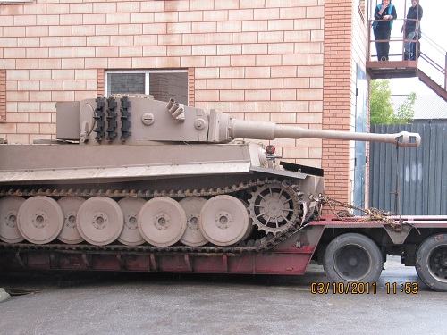

    Хотел спросить у него скорость какая ???.....км 38-40 в час выжмет или больше....???

    Судьба тигра будет определяться мосфильмом.А что касается скорости,то могу заверить что бегает он как и должен 38км.ч,но может и быстрей.Еще раз спасибо за хорошие отзывы!!!:smile_12:

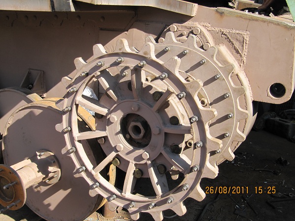

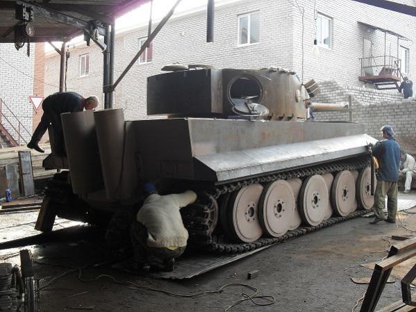

    Посадочных мест 5,как и должно быть.

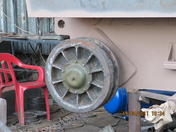

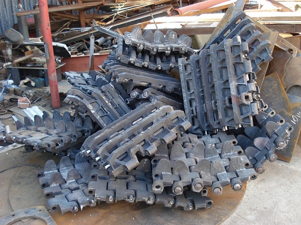

    А вот обрезинку сделать оказалось сложно,так как на предприятиях обрезинивают только диаметры до 680мм.,а каток 800мм.При чем по всей России.
    4 пользователям это понравилось.

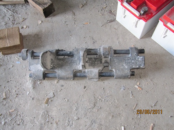

  15. Камрад очевидно имел ввиду заготовленное синее ведёрко. Но как по мне сей транспортый девайс в нём не нуждается.
    ПыСы . А вот гусянка у него дюже интересная, оч близка к оригиналу. Спецзаказ?
    Пардон, не до конца прочёл, двойной респект в таком случае.
