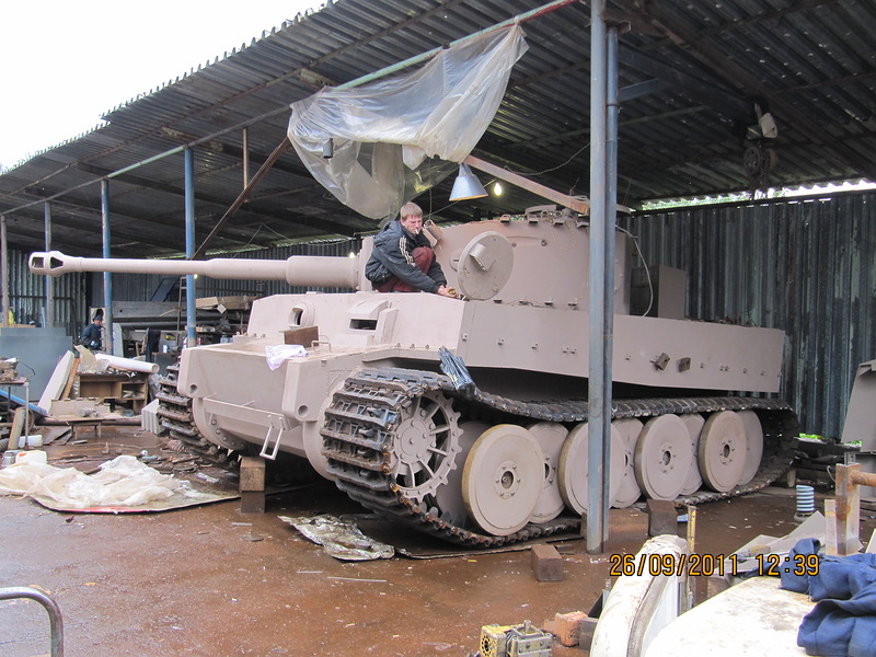

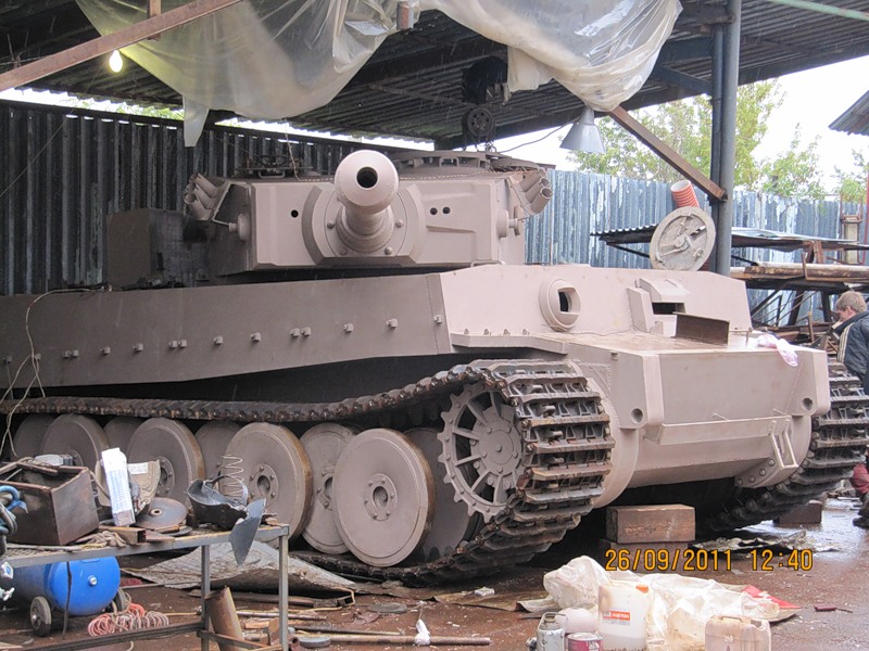

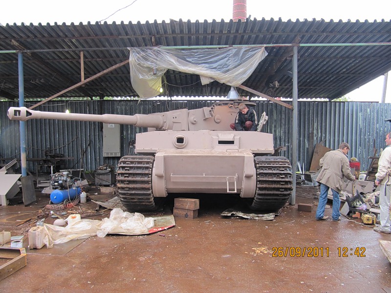

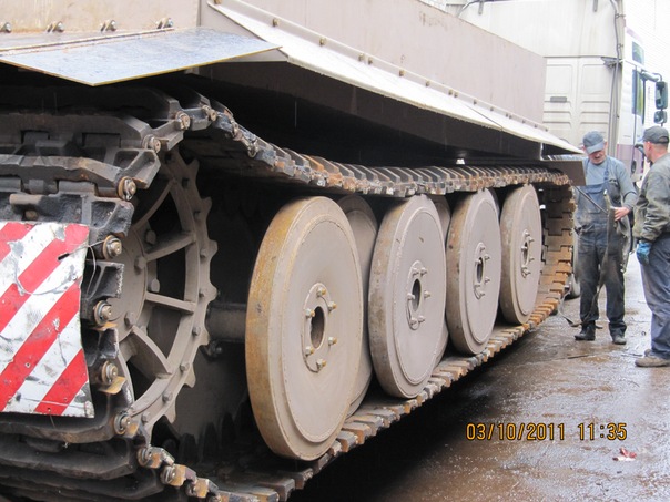

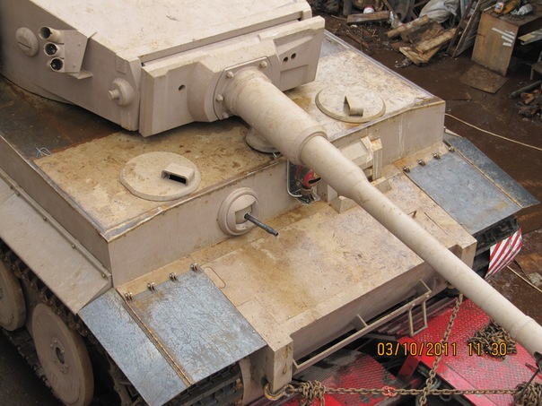

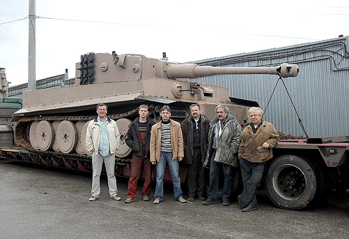

    Знал о его постройке давно, но на фотки наткнулся случайно инет великое дело.Прошу оценить..на мой взгляд очень достойно не видел копий для съемок такого уровня!Придраться есть конечно к чему но в общем !!!!!просто супер!!!:beer::smile_12:

    Тигр полностью ходовой! башня поворачивается, ствол поднимается опускется.
    Мелочи есть,но мне придираться рука не поднимается...полностью шахматная подвеска и заново отлитые по оригиналу траки для меня заслоняют все мелочи которые легко заменить за неделю!!

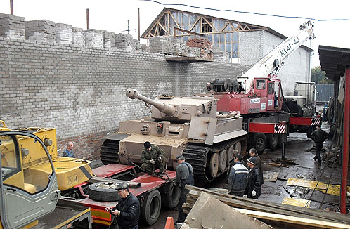

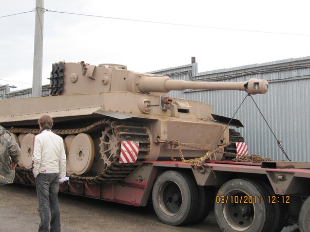

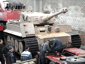

    К сожалению фото случайно попавших в сеть больше нет, да Тигр сделали в Росии,на сколько я знаю заказчик очень не хотел что бы кто то увидел их..есть еще пару фото погрузки и кое какие ракурсы...

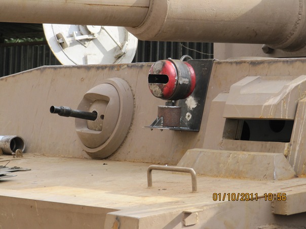

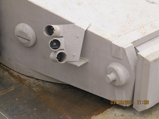

    Башня косячная. 3 косяка критические (колпак вентилятора не там расположен, наличие пистолетного порта, наличие мортирок для дымовых шашек S.Nb.K.39).

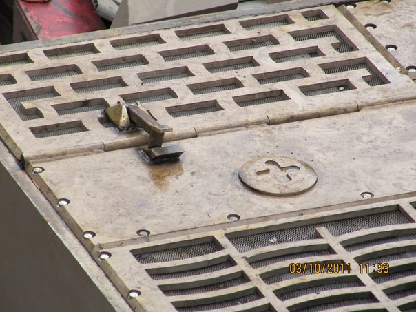

    На крыше МТО оставлен ввод под трубки воздушных фильтров "Feifel".
    А где сами фильтры?
    Но при всех раскладах, это лучше фанерного хлама.
    Хвала умелым мастерам!
