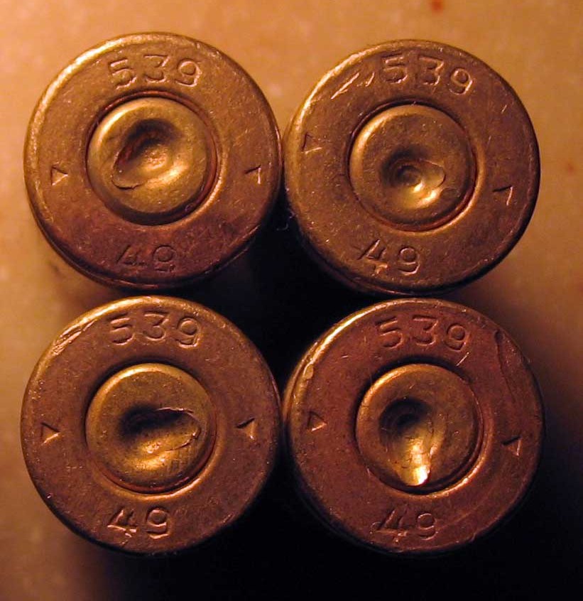

    После пересмотра нескольких сотен клейм,сформировалось стойкое убеждение в том,что техклейма наносились раздельно от основного клейма.
    Внимательно смотрим на размер и смещение техклейм.

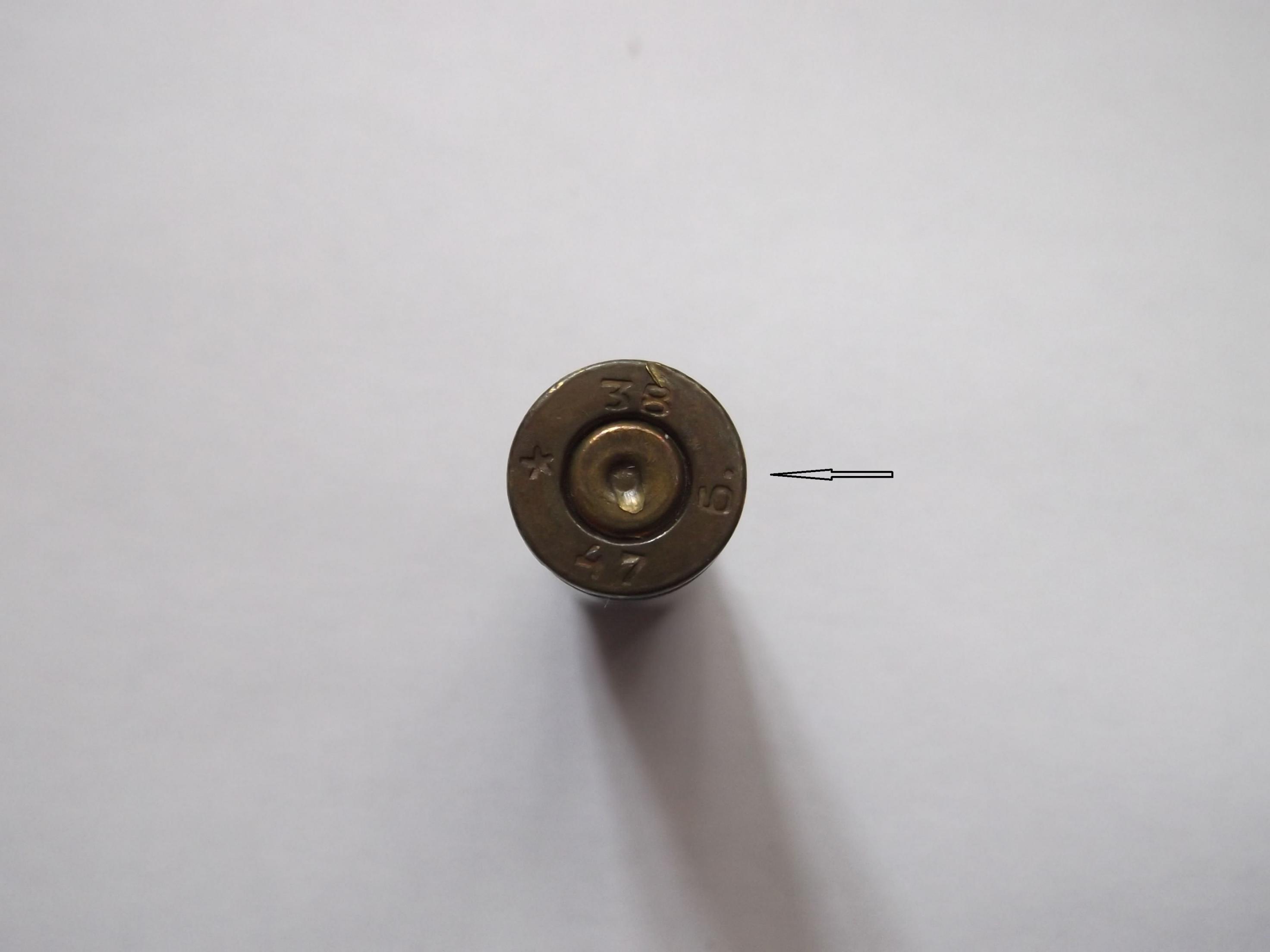

    Как вам вот такая ТТ-шка?
    сегодня перебирал и случайно заметил :)

  5. Hooke
    Hooke Oberfeldwebel
    477
    минск

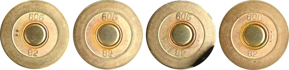

    Не заметил ничего странного... цифра 6. для отличия от 9 встречается на клеймах частенько

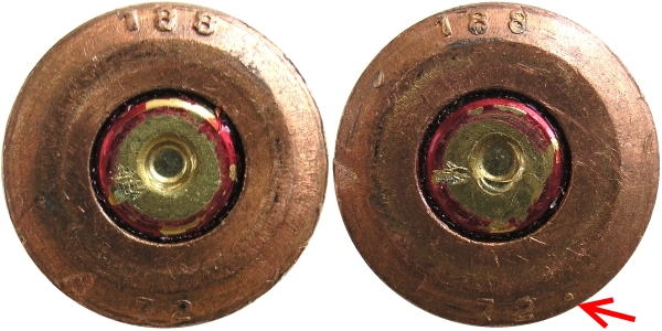

    9х18 2006 год. С точкой и без неё.

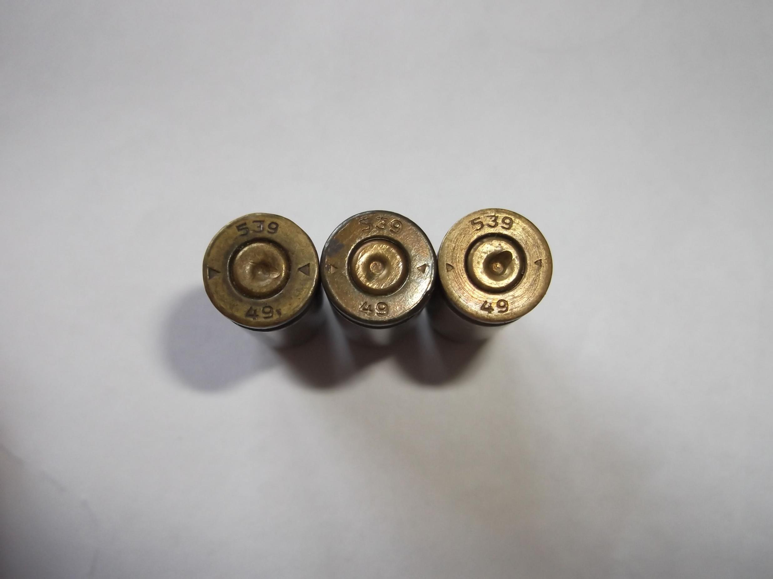

  12. treshkin
    treshkin Moderator
    396
    96
    760
    4.278
    Київ, Україна
    Вот еще две гильзы попались из свежего настрела. Все из одного ящика были. Что значит точка на правой гильзе - ХЗ

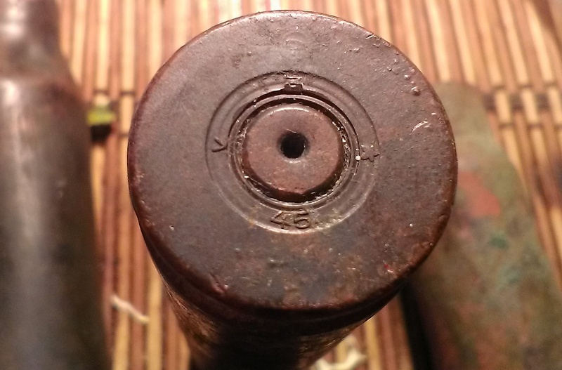

    В продолжение темы про 12,7-мм БС:
    Вот этими патрами нельзя было стрелять из БС - оба были снаряжены пулями Б-30 (одна накатка на дульце) и на левой даже звездочки на донце нет

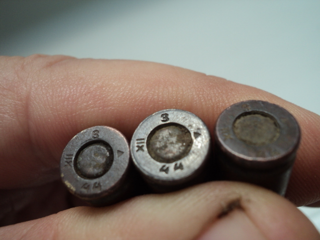

  17. shef_
    shef_ Stabsfeldwebel
    4.094
    Payse

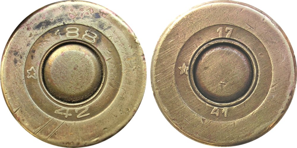

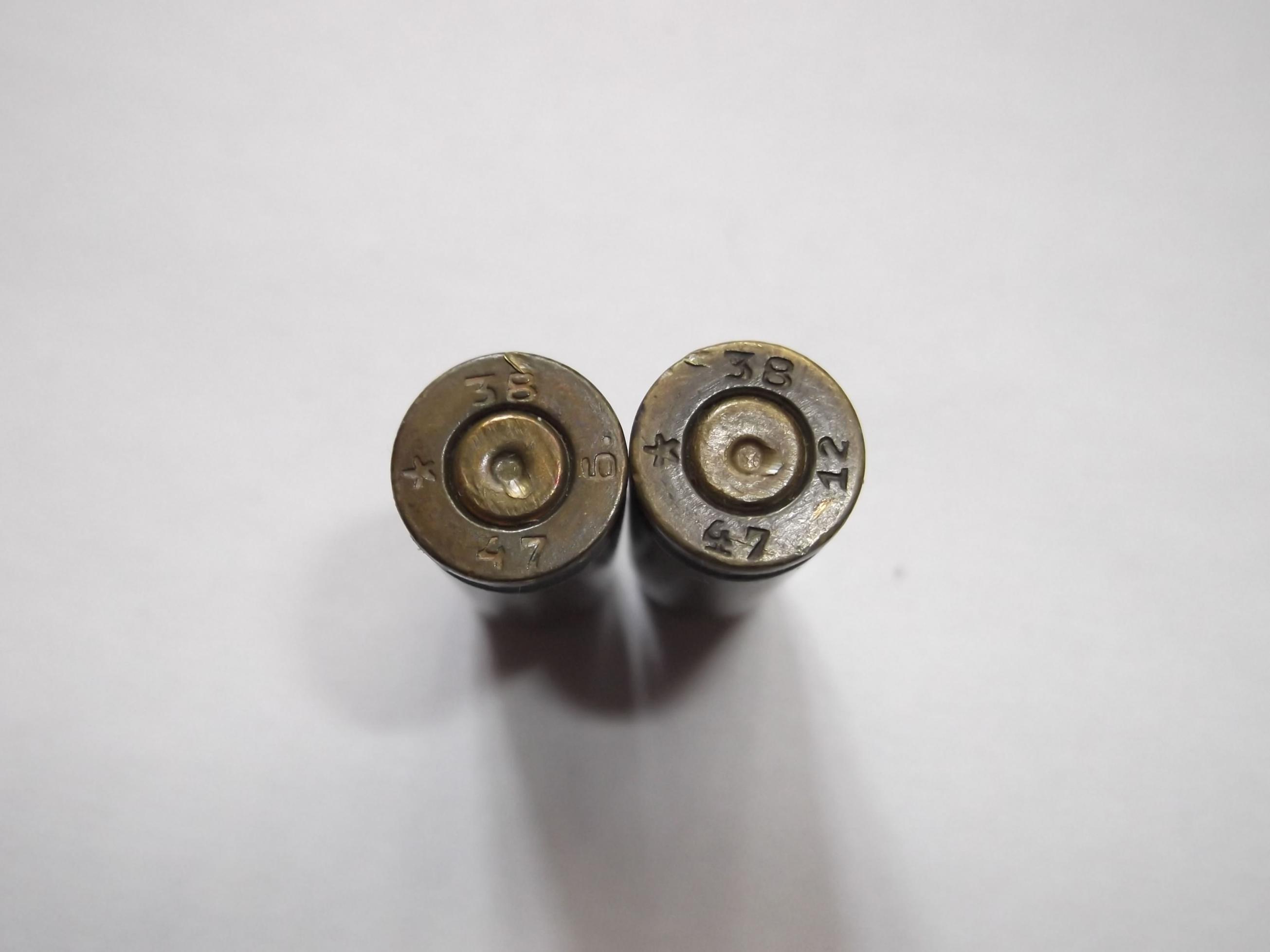

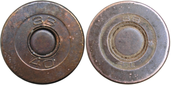

    Декабрь 44 года. Звезды и треугольники Луганска.

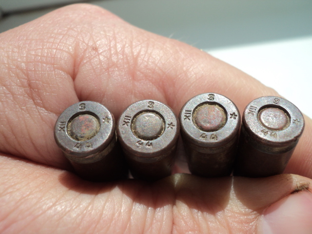

  18. goro
    goro Stabsfeldwebel
    20
    31
    2.045
    Schanz подобається це.

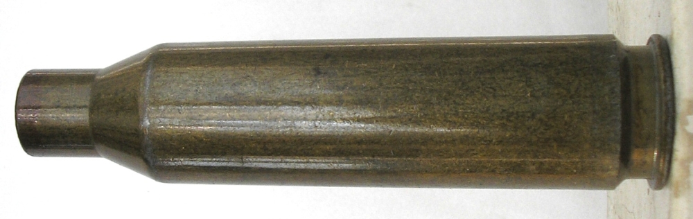

    Не совсем советское, но уж очень "околотого".
    Польские "мосинки" с непонятными выпуклыми "точками" у номера партии. Пока нашёл 1,2 и 3 точки. Брак штампа, в принципе, исключён, т.к. точки строго в одном месте и под лакировкой.

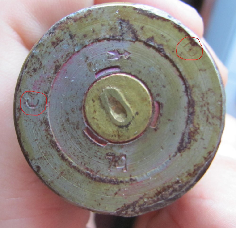

  22. Хабибули
    Хабибули Stabsgefreiter
    103
    Вот какой-то значок не понятный и завод коряво набит.

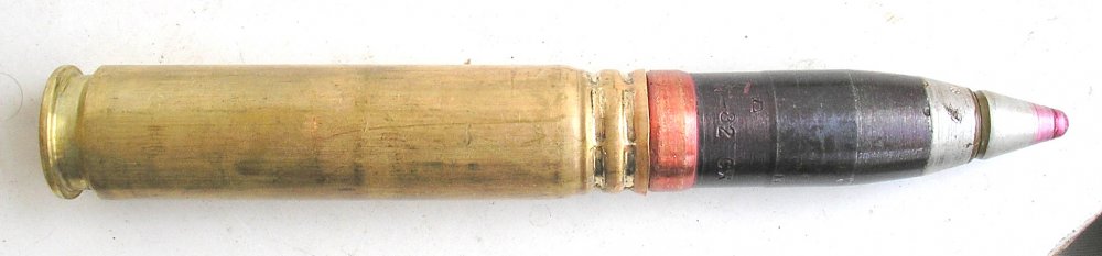

    Тема жива? Вот такая гильза 23 мм. Кстати, стрела - чье клеймо?
