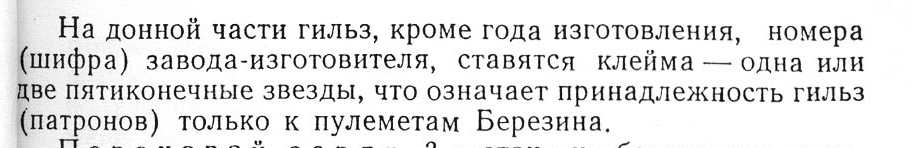

    Патроны к 12,7-мм пулемету Березина:
    "...на донной части гильз, кроме года изготовления, номера (шифра) завода-изготовителя, ставятся клейма - одна или две пятиконечные звезды, что означает принадлежность гильз (патронов) только к пулеметам Березина."

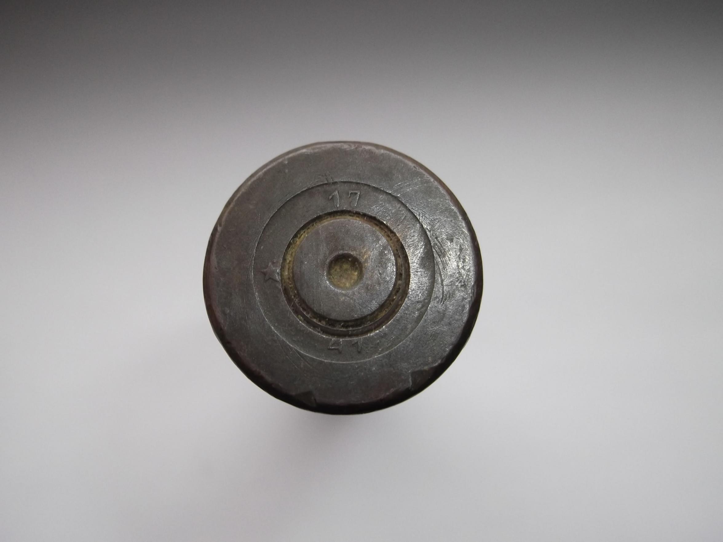

    Здравствуйте Камрады!
    Вот выставляю свои крупнокалиберные:
    Первые 2 гильзы: 14.5х114
    Остальные 6 шт: 12.7х108
  6. =ask=
    =ask= Leutnant
    4.292
    Rusland
    Как можно заметить, звёздочки то слева, то справа, а так же 2 штуки сразу..:rolleyes:

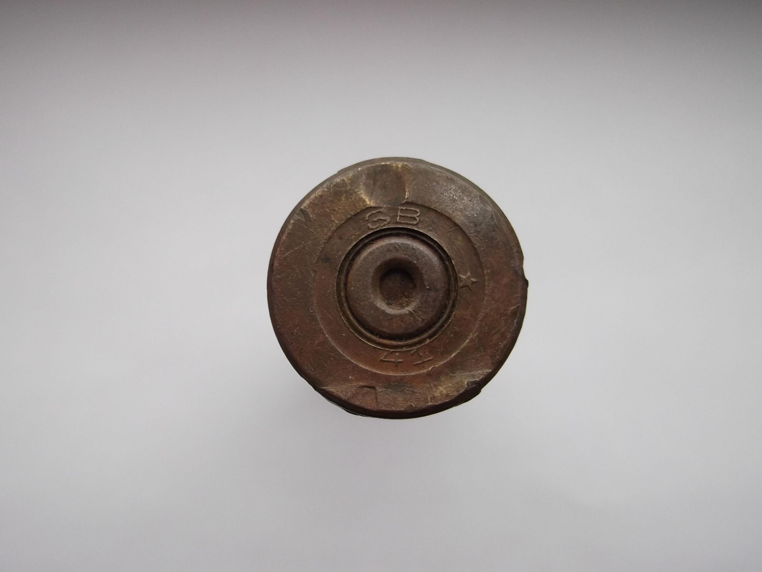

    vad1308 Oberfeldwebel
    434
    ррррррррррррр

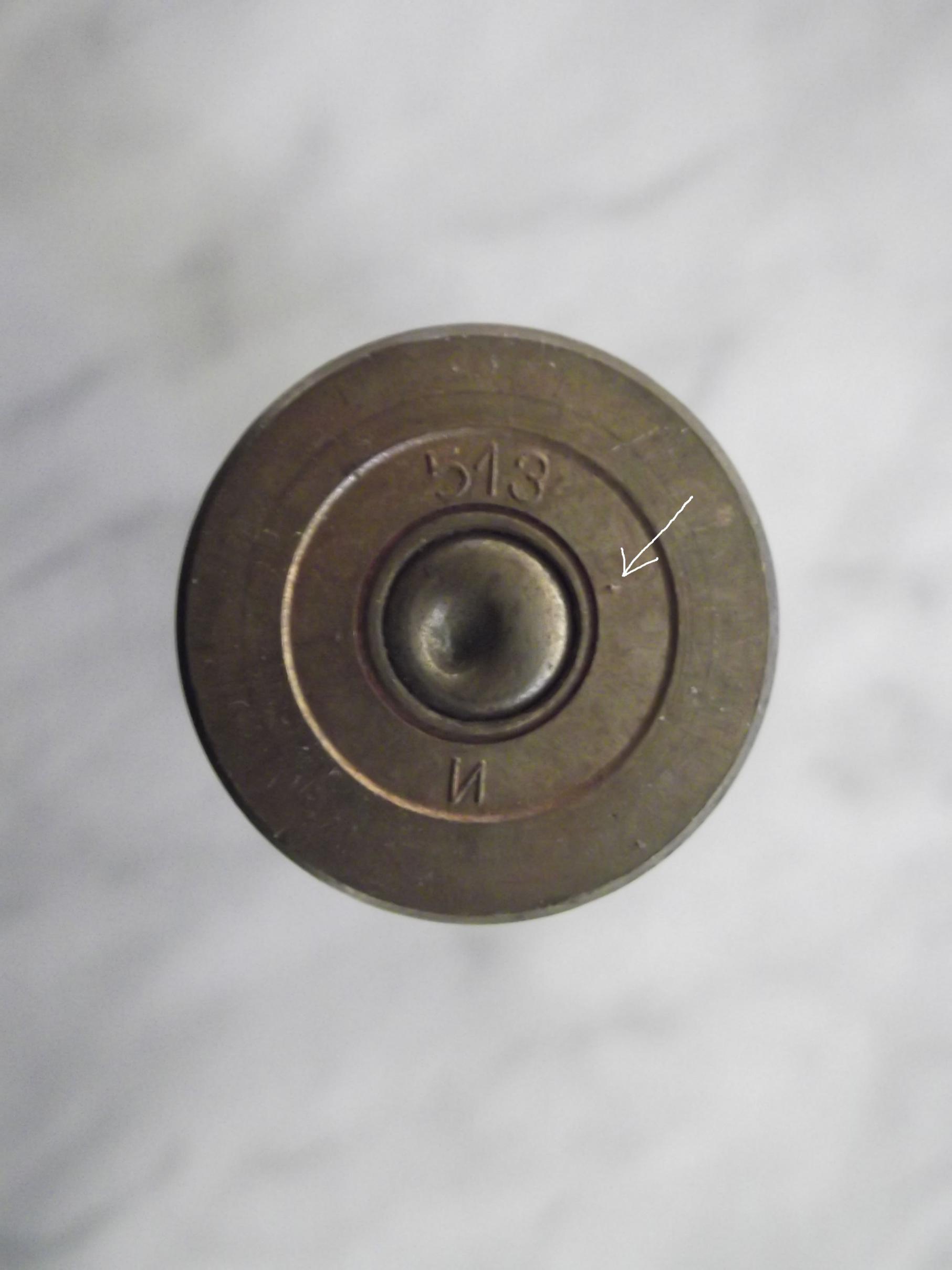

    Завод №606 23мм.
    Много разновидностей с "точками" и "палочками" , с лева или с права, по одной или две, вогнутые или выпуклые. Да и года не 50-е.

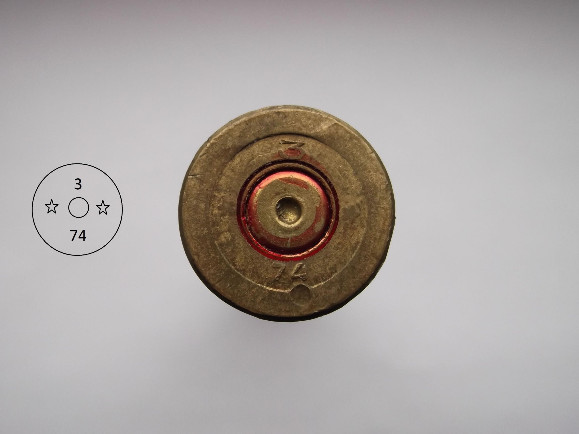

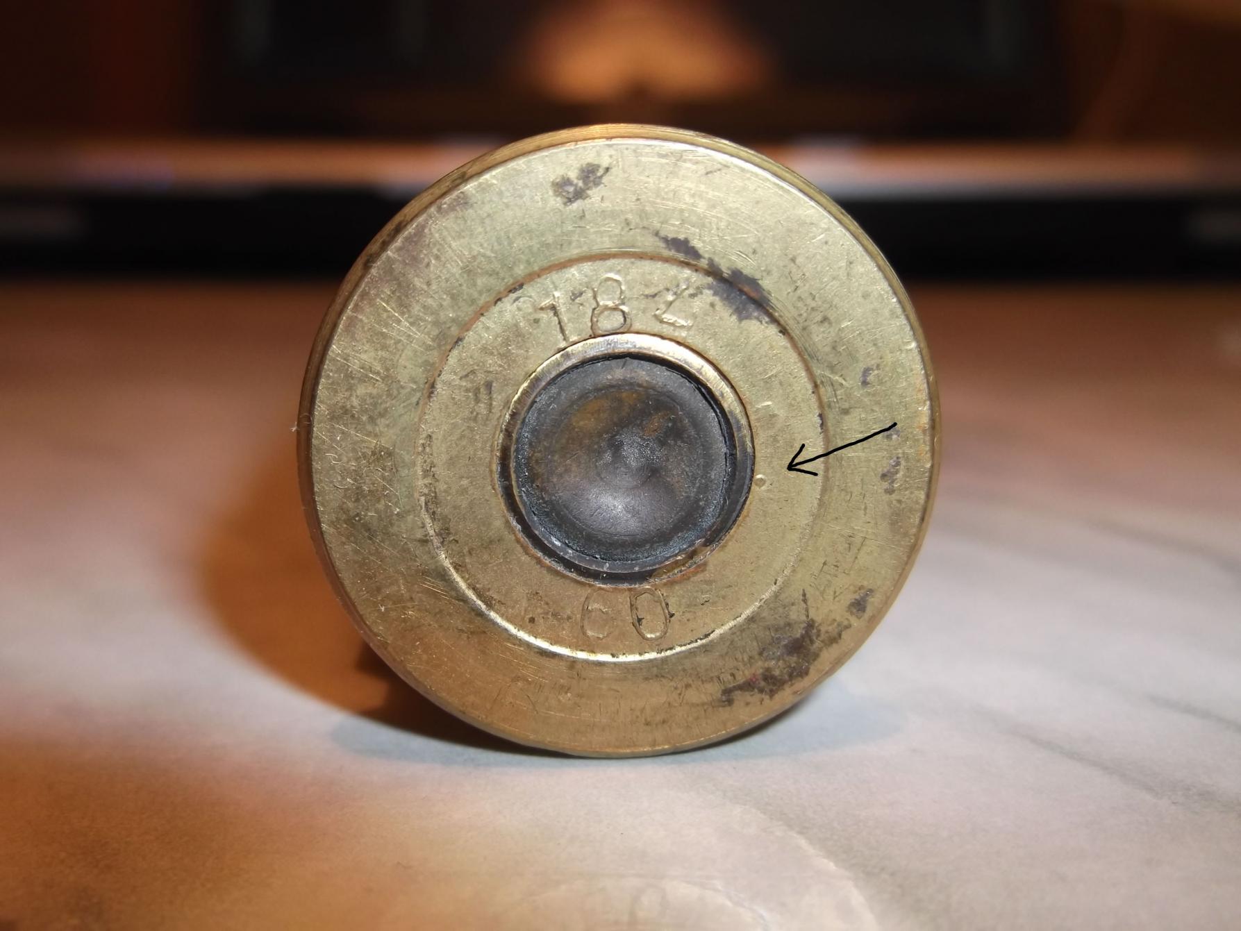

    Что касаемо гильз 23 мм то у меня имеются вот такие:
    некоторые с точкой, палочкой, а на одной производитель указан буквой.. (если кому известен производитель крайней гильзы - прошу подсказать)

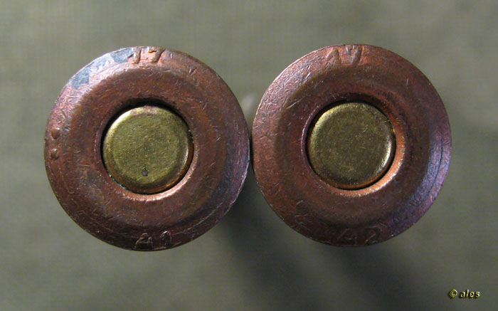

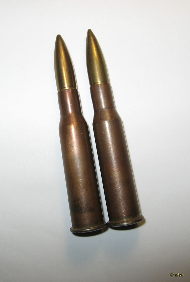

  18. аlеs
    аlеs Stabsgefreiter
    413
    Ранний Барнаул ...
    Webley, goro, Miho та 6 іншим подобається це.

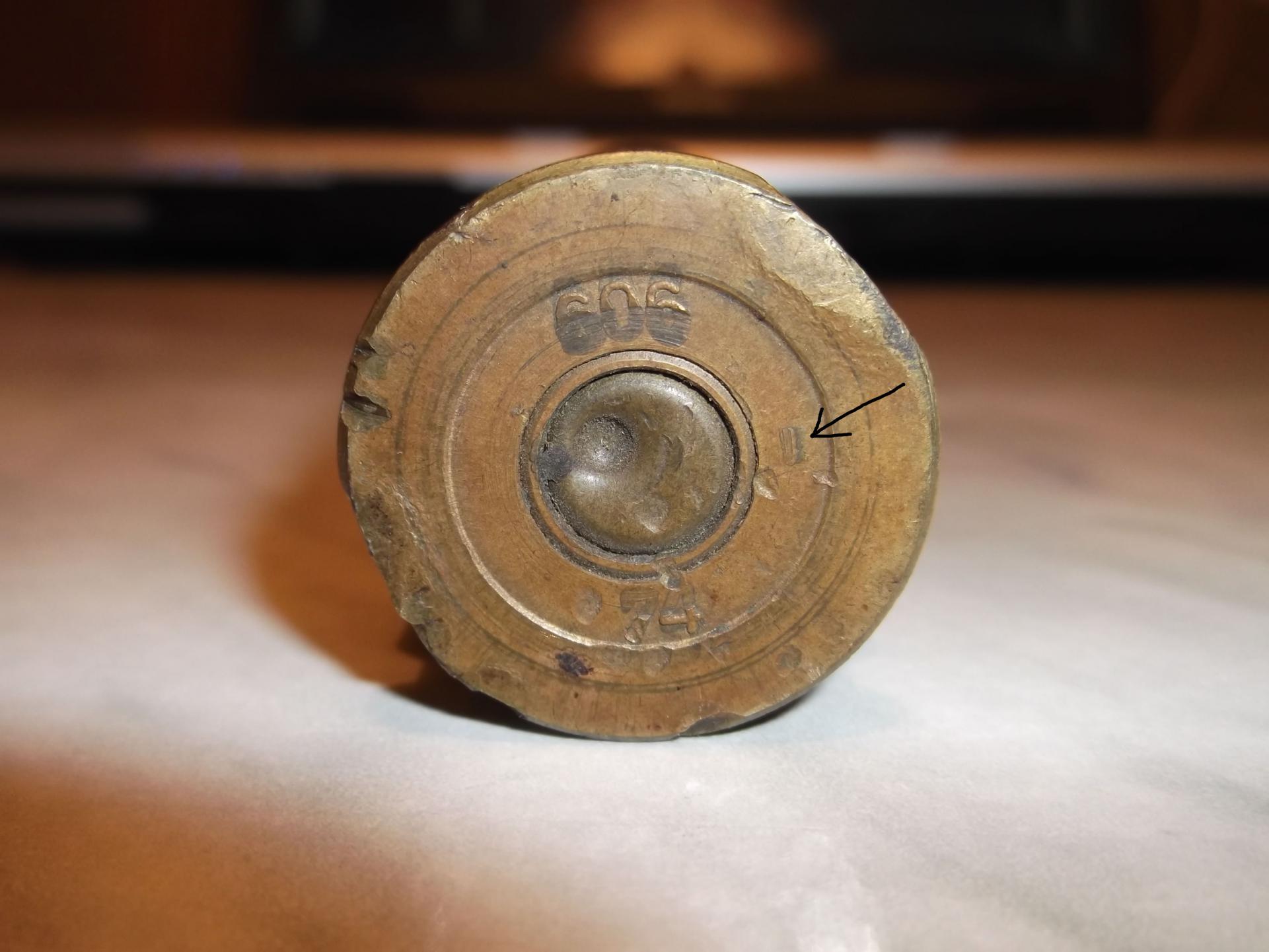

  19. 1ahtung1
    1ahtung1 Stabsgefreiter
    1.479
    у меня есть две штуки по войне где 606 вручную выцарапано а на одной даже больше на гравировку похоже. прикиньте на заводе кому то царапать пришлось!!!! притом что найдены в разных местах!

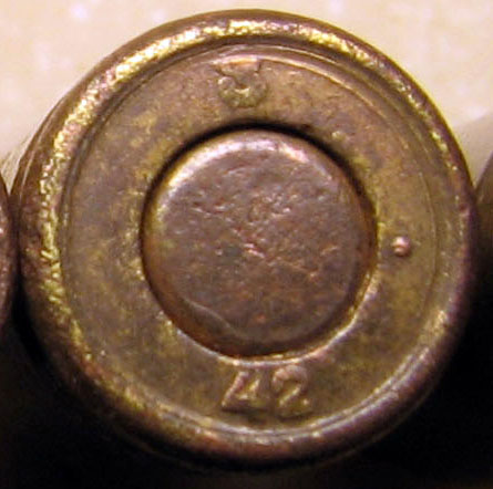

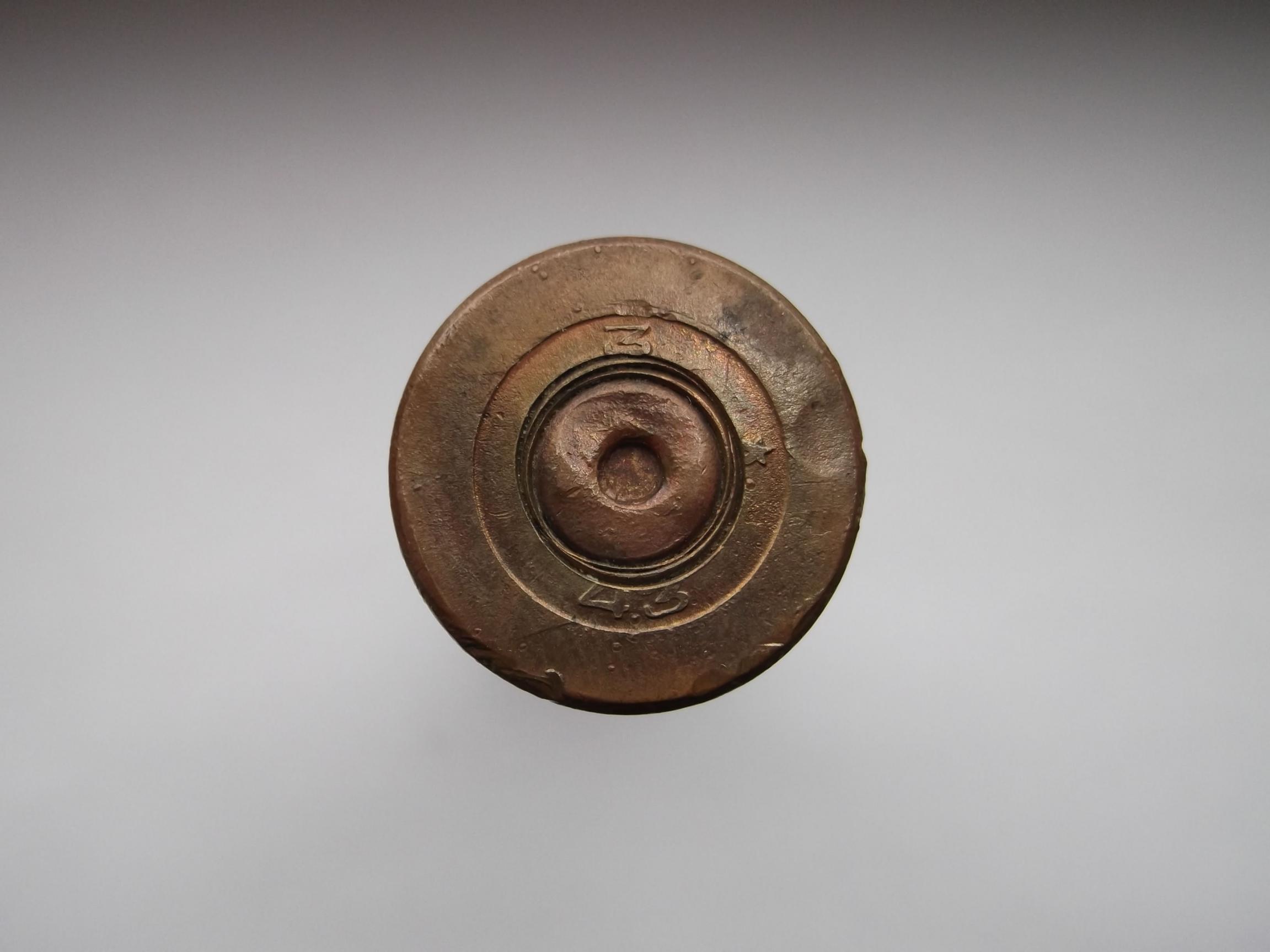

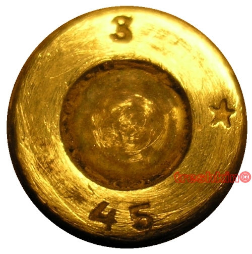

    Так как 7,62х25 ТТ тоже попадает в поле обсуждения этой темы, выставлю не совсем стандартное клеймо 1945 г. Наверное ошибка в штампе и месяц не пропечатался

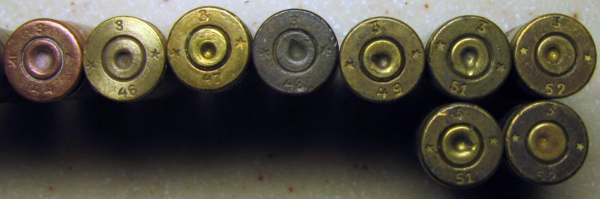

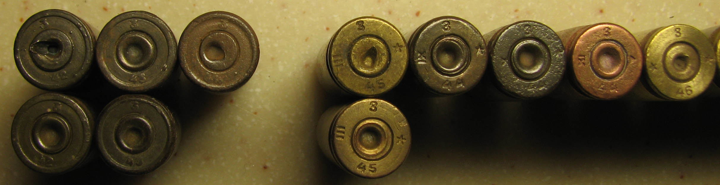

  22. vad1308
    434
    ррррррррррррр
    3 44 богат разновидностями. Кроме обычных месяц-звёздочка есть ещё с десяток разных, но у меня пока только такие.

  23. vad1308
    434
    ррррррррррррр
    1946г.
    По месяцам или просто звёздочки
    6 користувачам це сподобалось.

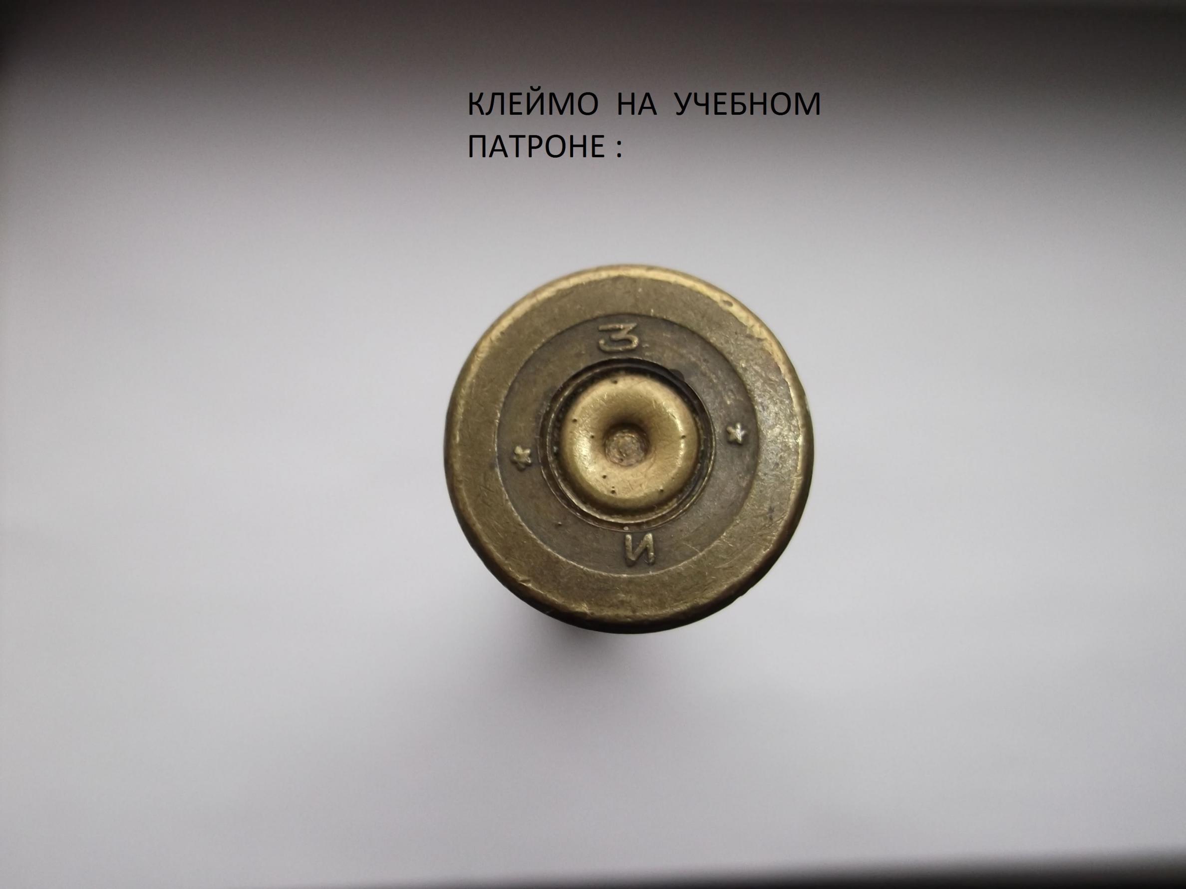

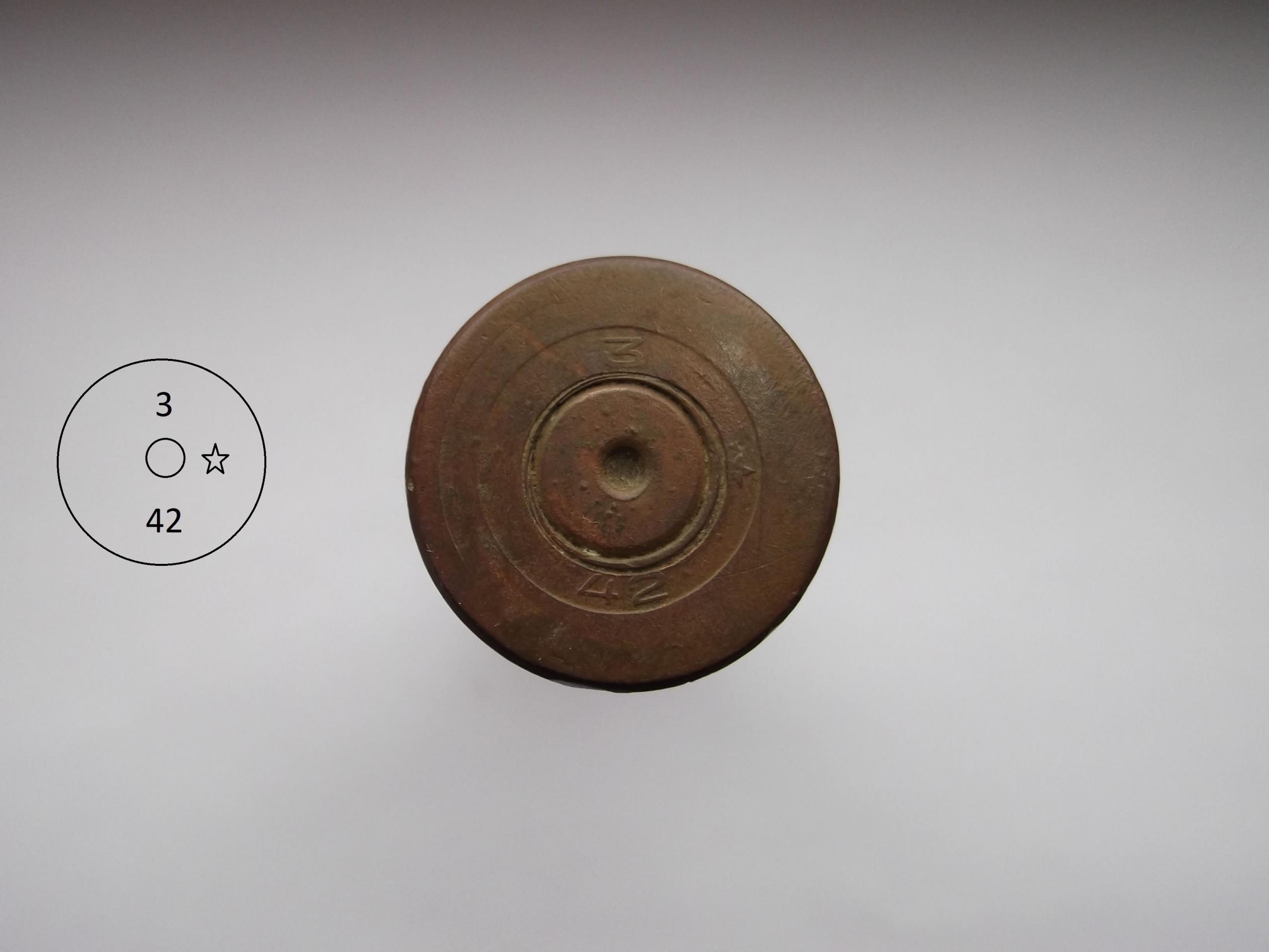

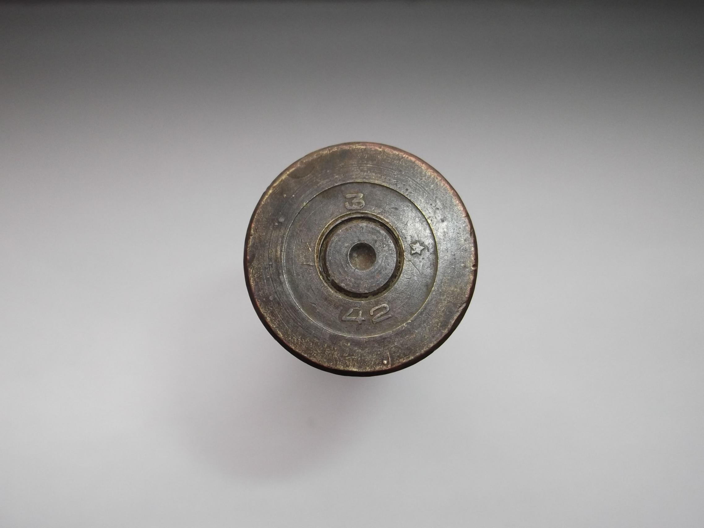

  24. Мося
    Мося Stabsfeldwebel
    1147
    444
    2.597
    1.925

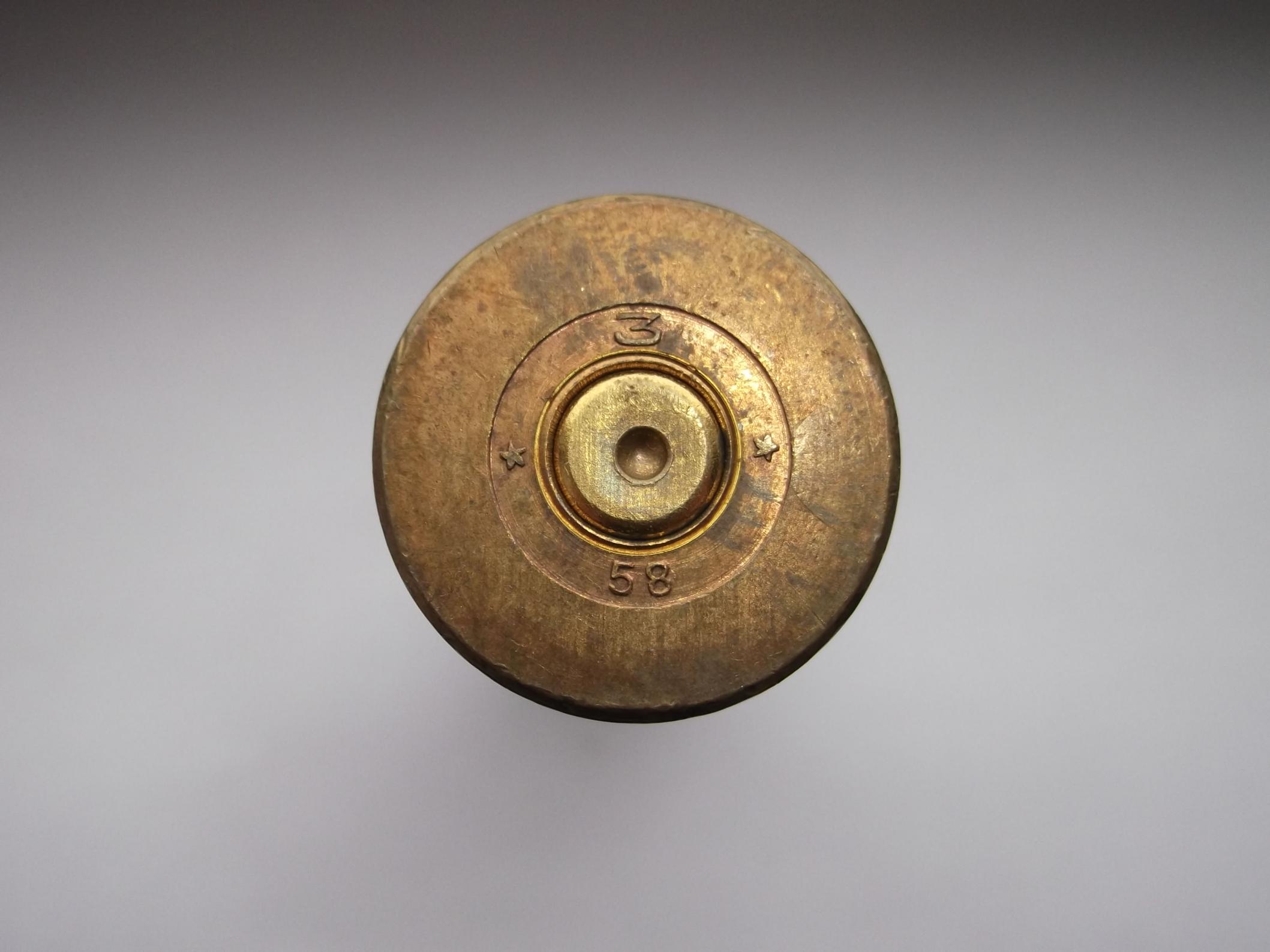

    Завод №3
    5 користувачам це сподобалось.
  25. Costas
    Costas Stabsfeldwebel
    801
    Pietari
    У Ульяновска вечно задача: выверт сознания исследователям создать... ;)

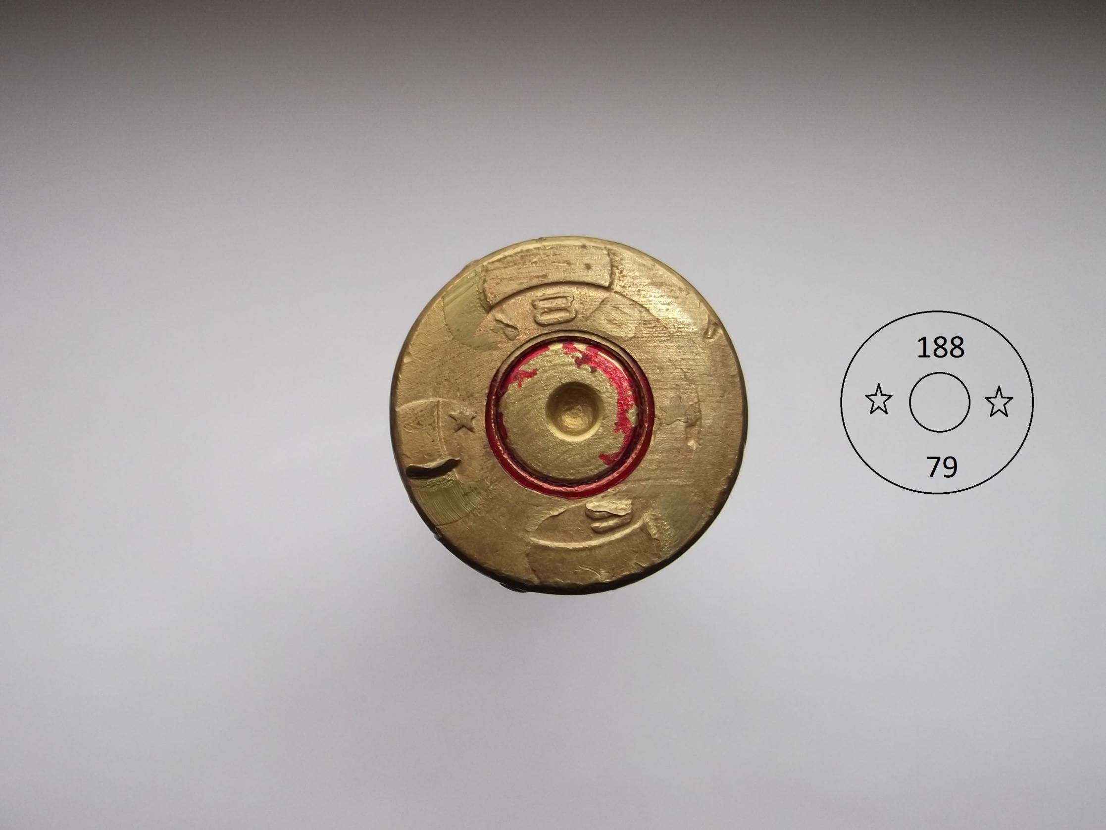

  26. Мося
    Мося Stabsfeldwebel
    1147
    444
    2.597
    1.925
    Странная точка на 3часа. Смотрел под микроскопом,вроде не коррозия.o_O
    Возможно брак штампа.А может и техклеймо.:eek:
