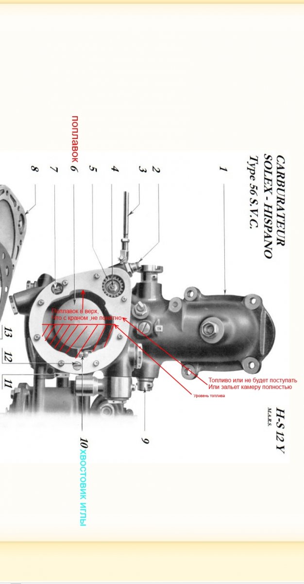

    Представим,что самолет задрал нос в верх под 90 градусов и набирает высоту.
    Конечно так не делают,но для примера можно.

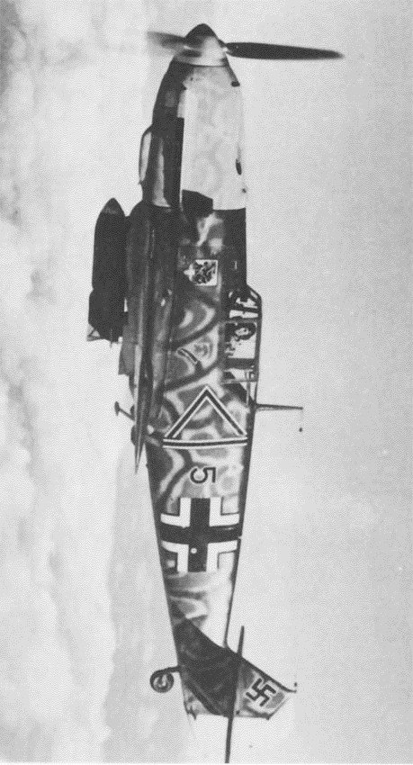

    Возьмем ЯК и BF.109 и инжектором
    У мессера непосредственный впрыск топлива в цилиндр,значит он будет лететь пока не потеряет скорость,
    Ну это естетственно,с набором высоты скорость будет терятся.
    Теперь возьмем ЯК.
    В этом самолете используется "глубоко модернизированный" а точнее украденный двигатель
    Hispano-Suiza 12Y карбюраторный
    В нем используется карбюратор Solex-Suiza 56 S.V.C.
    Вот расположение карбюратора в горизонтальном полете.
    Топливо толкает поплавок вверх,краник закрыт иглой,как только топливо выработается,уровень его понизится,поплавок опустится,игла откроет краник и топливо заполнит камеру.
    Теперь перейдем в вертикальный полет.
    Значит карбюратор повернулся на 90 градусов.
    Какое то время топливо еще будет поступать в двигатель,но не долго,так как поплавок
    не будет работать как мы от него ждем.
    Это пример без учета действия центробежной сили на топливо в поплавковой камере.
    Из этого следует,что Мессер мог на много дольше находится в вертикальном полете,а значит набирал большую высоту.
    Тоже самое происходит,когда самолет заходит в пике.

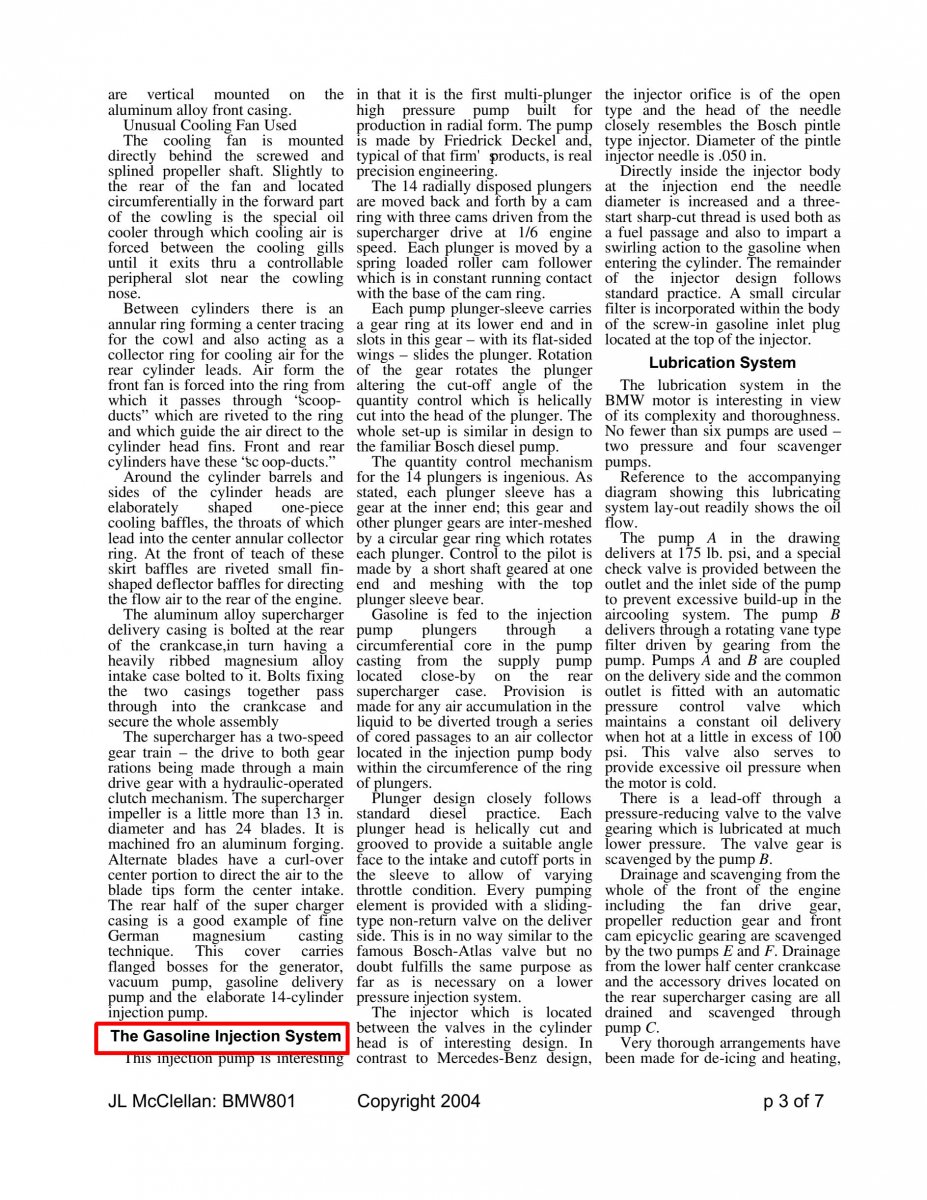

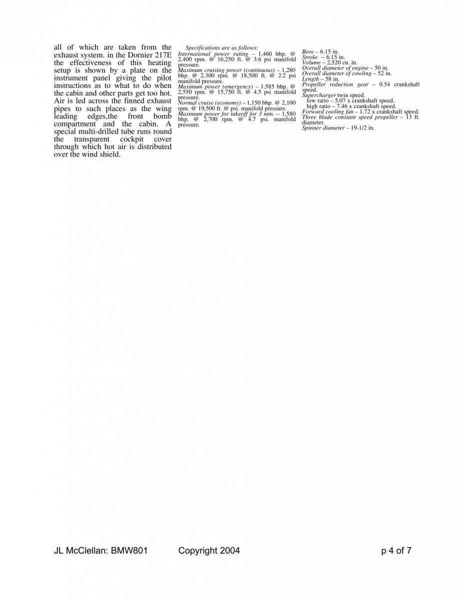

    Учите матчасть...не в какие времена никакой системы непосредственного впрыска бензина - Bosch на BMW 801 не было!
    Стояла Benzin Förderpumpe Fa. Maihak и Kraftstoffeinspritzpumpe Fa. Friedrich Deckel.
    Всё, что там и было от Bosch, так это Einspritzdüsen und Zündanlage mit Zündkerzen und Schwungkraftanlasser...тоже самое и по 132 мотору где стоял Stromberg-Vergaser NAY-9A.
    p.s. даже себе не представляю где вы такое всё вычитуете....?

    Известная, причём, контора, которая до 30х годов была более известна разработкой фотооборудования и металлорежущих станков))
    https://de.wikipedia.org/wiki/Friedrich_Deckel
    Краткое, но убедительное описание системы впрыска на английском:

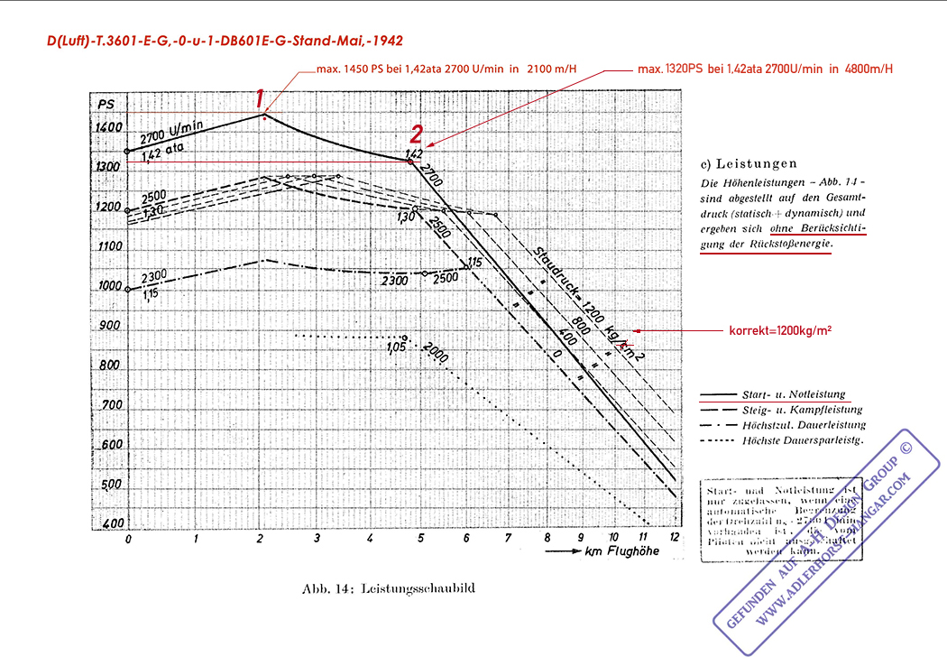

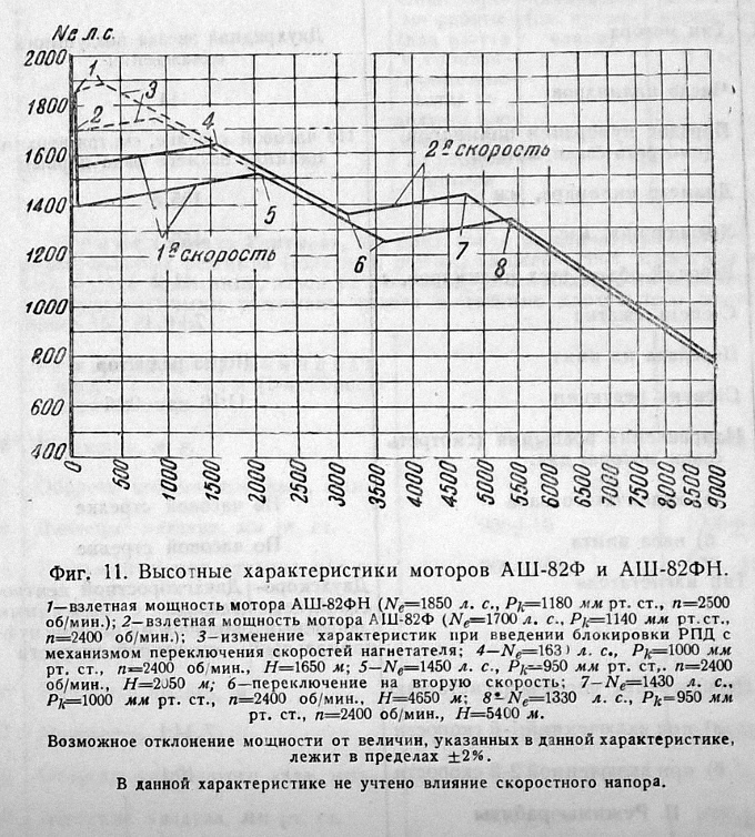

    бОюсь Вас огорчить, нО шО касается непосредственно Ла-5ФН, или точнее стоявший там АШ-82ФН он никакой-сырой.
    незнаю насколько Вы осведомлены, нО Einspritzgerät на нÖм пытались копировать с Bosch того, шО на 801 был, нО
    довести до ума лиш довели далеко после б/д.
    мощьность АШ-82ФН только в "умах незнающих" была/будет бОльшей чем к прим. у BMW801...если вООбще такое сравнение
    корректно.
    По данным завод. изготовителей (не с x/y мурзилок)
    (АШ-82ФН слив мощьности уже присутствует после 250m/H и на 1500m/H уже ниже 1700л.с.)
    "перелома в воздухе" на всOм протяжении б/д НИКОГДА НЕ БЫЛО! и об этом можно почитать у А.Смирнов "Соколы умытые кровью"
    былобы у РККА ВВС хоть немного понятия о командовании своими же ВВС, тО и поворот былбы другим и обсолютно бесмысленных
    действий и за сим лежащих потерь, как в л/ч, так и м/ч былобы не только меньше имеющихся на то времня, нО и сведенно к минимуму.

    поясняю: на АШ-82ФН НИКОГДА НЕ БЫЛО ИНЖЭКТОРА, как и Bosch Einspritzanlage!
    Запомните это...если таки интересно.
    Там был насос давления БНК-10ФН! скопирован (смотрите выше) с Maihak Kraftstoffeinspritzpumpe!

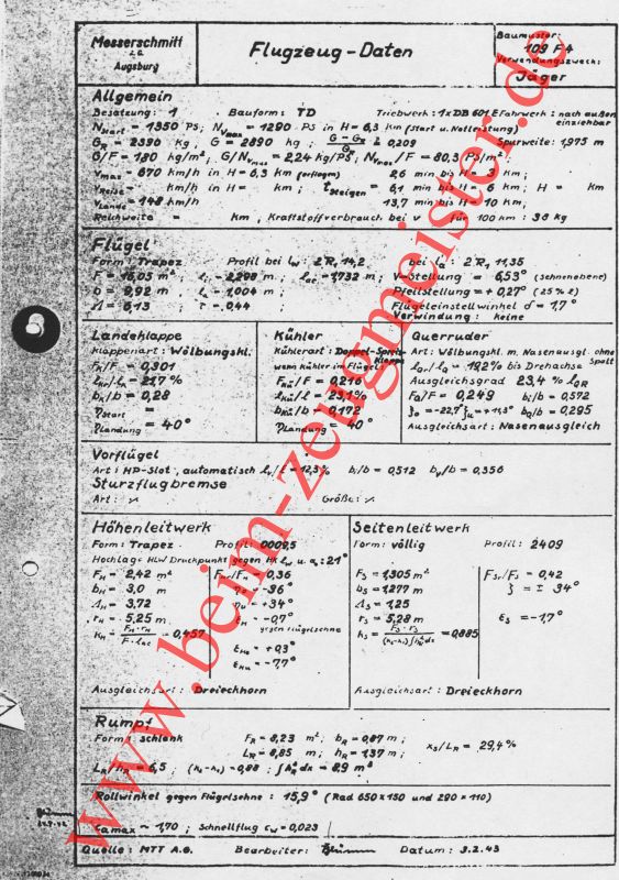

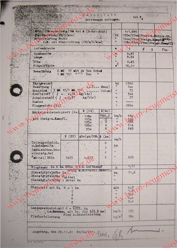

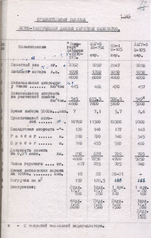

    ВВС РККА самый быстрый МИГ-3 = 615km/h. LW der schnellste von Bf 109F-4 (zu der Zeit...заметьте не из LW, а только 109!!!)
    и еще по 109F-4 для ИНФО: доку где S/N M-ра блокирован до февраль 42(последнее после февраль 42. данные сняты в 43)
    Bf 109F-4 =660km/h in 6200m/H (блокировка ноябрь 41 по февраль42). Bf 109F-4 =670km/h in 6300m/H. ab Februar 42.

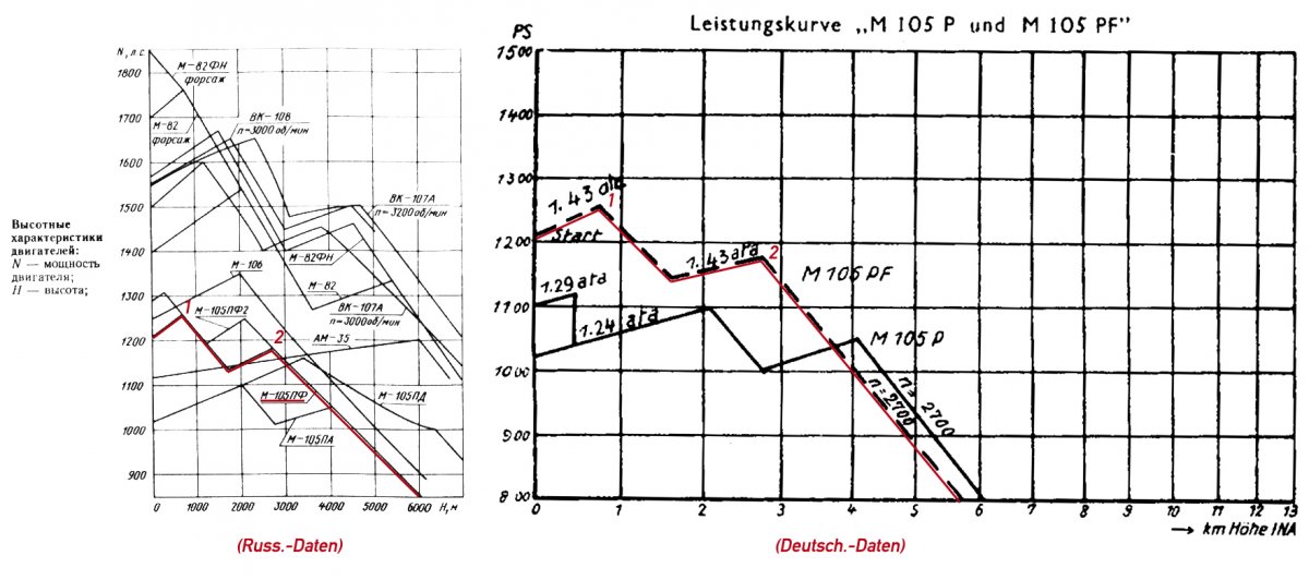

    про мощьностя м-в, где Вы сами себе противоречите (без разницы), также была бОлее чем пропасть...уже молчу о надöжности и времени эксплуатации.
    давайте ка сравним опять таки не мурзилочные данные Motorleistung стандардных с-т...ну скажем Як-1 vs. Bf 109F-4.
    (забегу наперÖд, если позволите...никогда не путайте (в особенности с немц. техникой-м-ами) его Start/Notleistung с max-Leistung(!), т-к они всегда будут разные.
    ну это я так....шОб память освежить т.с.)
    M-105ПФ (беру специально самый мощьный на то время м-р ВВС РККА, хоть он и не на всех с-ах стоял...без разницы))))
    мах. мощьность = 1250л.с. на высоте +/- 750-800m/H
    DB601E (F-3, F-4)
    мах. Leistung 1450P.S. in 2100m/H
    разница Вам хорошО видна? эммм...вес с-та тоже будем сщитать?
