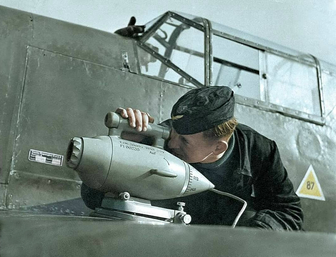

    Подскажите что это за прибор
  5. Set Izengrimm
    Set Izengrimm Schütze
    15.902
    Чорний Вігвам
    Где-то было у нас уже подобное фото, проверка линии канала ствола, что-то вроде.

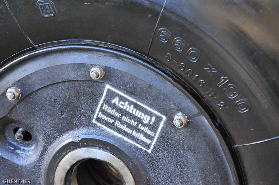

  13. Set Izengrimm
    15.902
    Чорний Вігвам

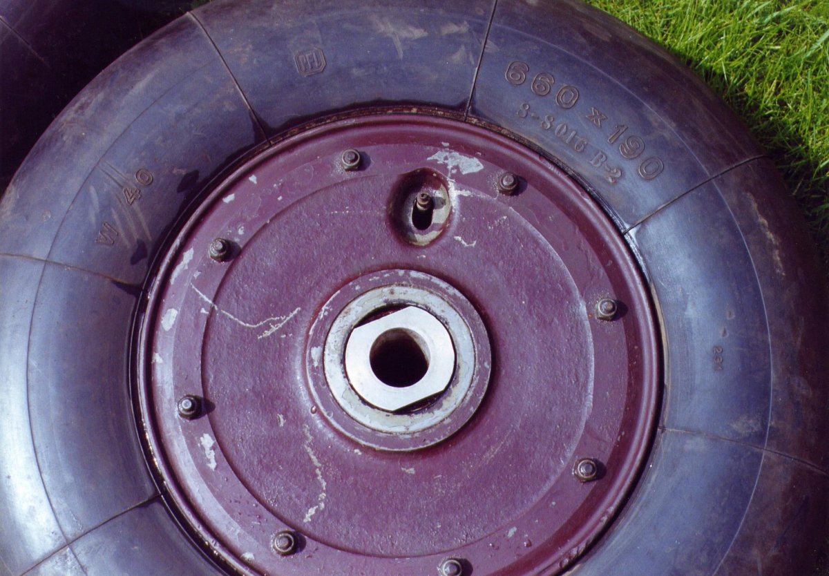

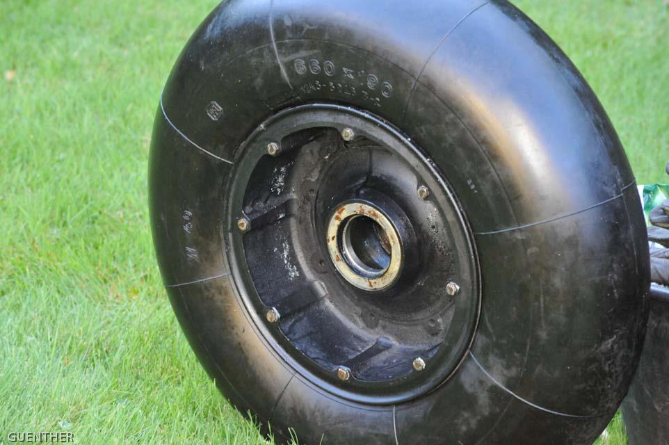

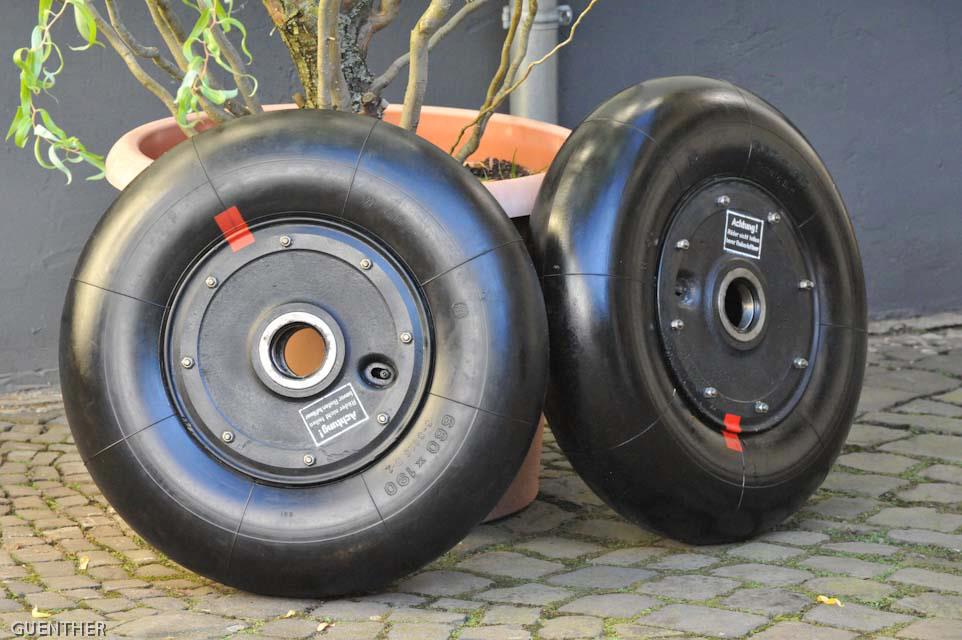

    Пройдёмся по колёсам:
    Первые два по утверждению автора - оригиналы с Курфюрста, две последние фото - с Густава.
    legko подобається це.

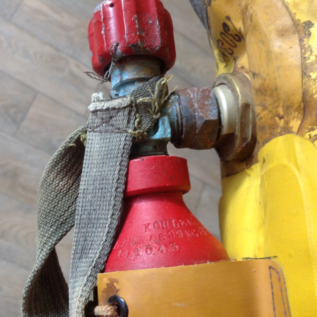

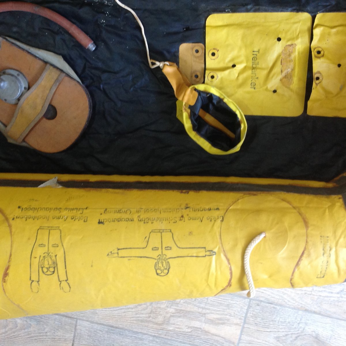

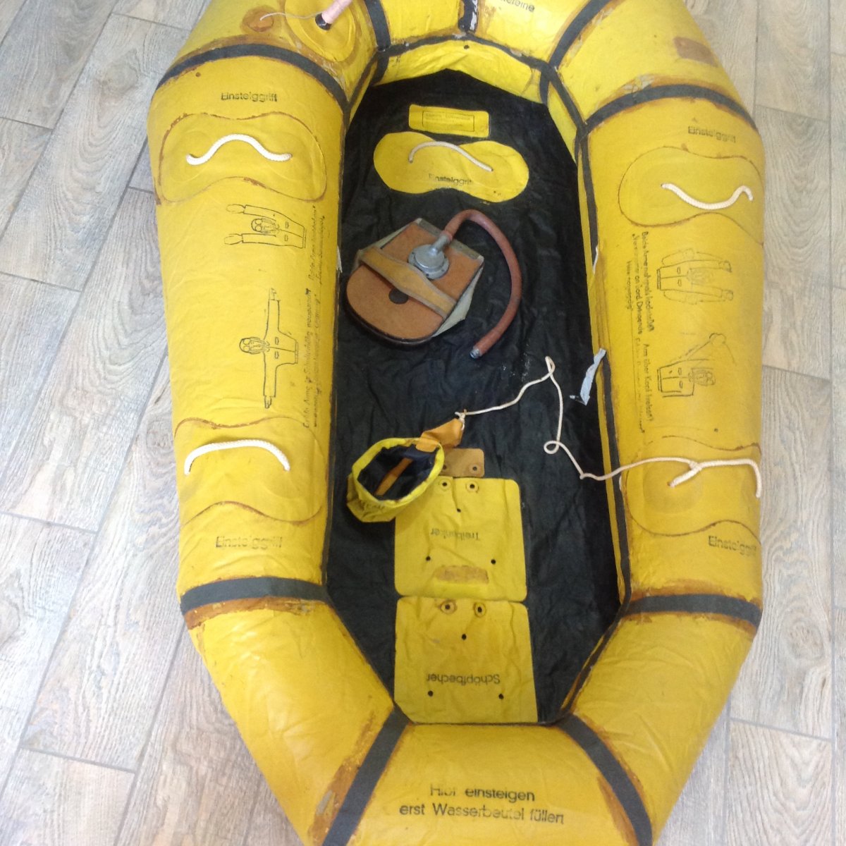

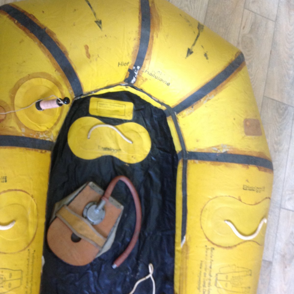

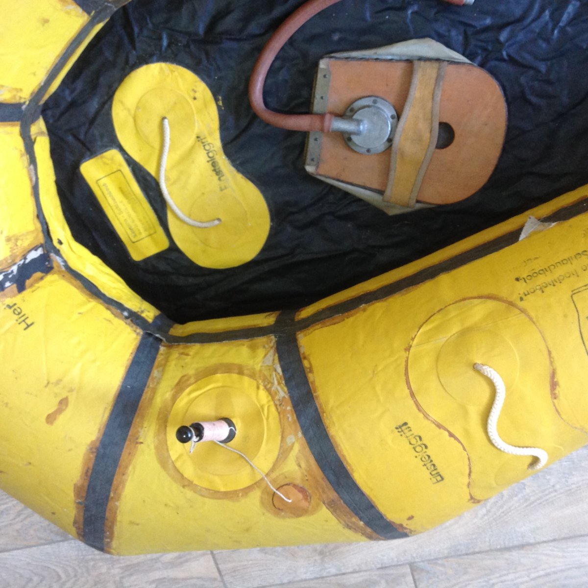

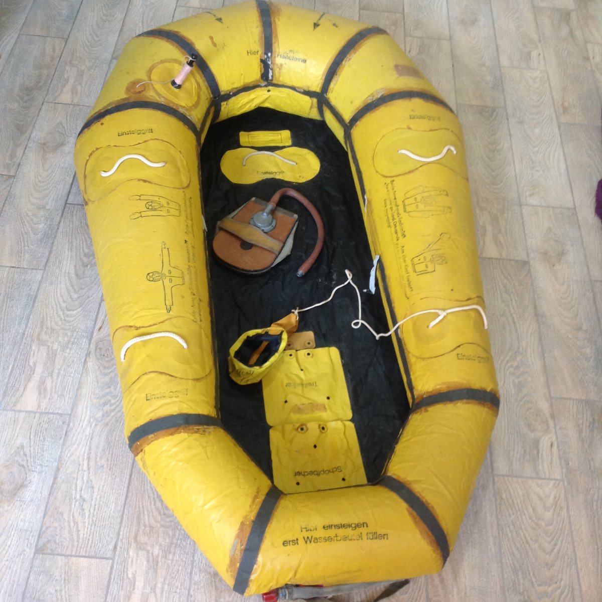

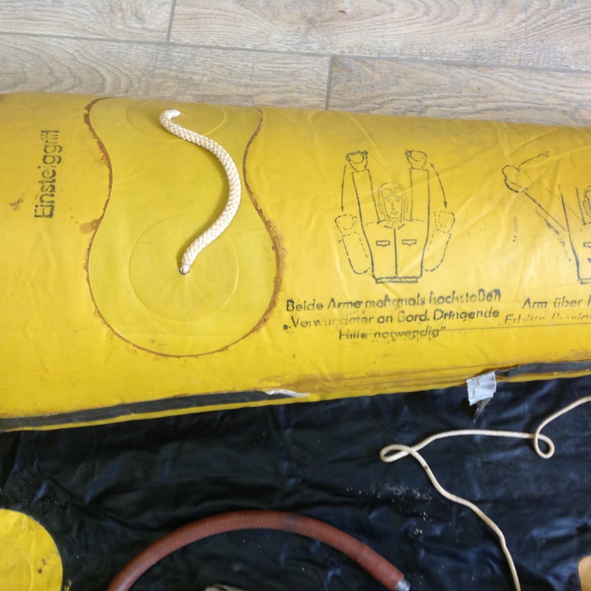

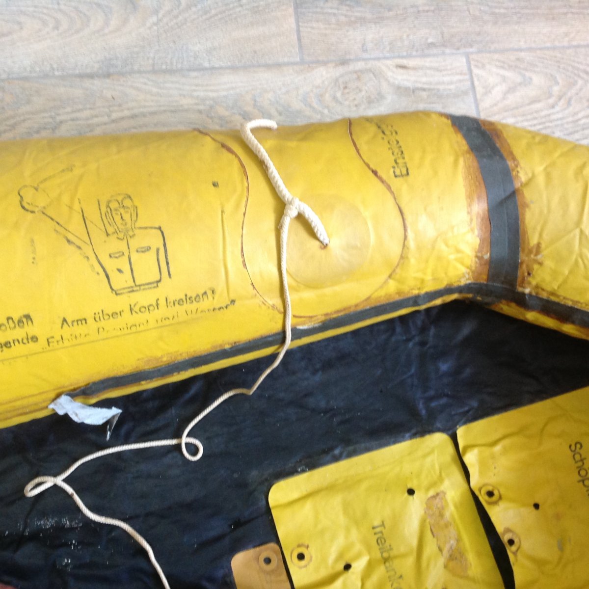

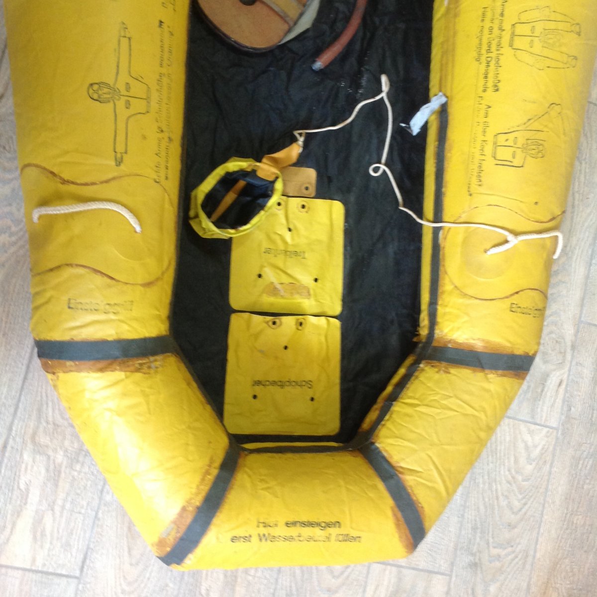

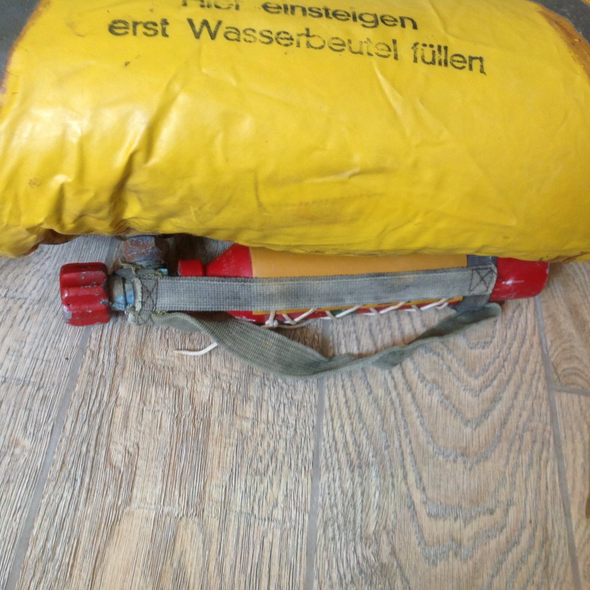

    Имею плотик спасательный люфтваффе , тоже ценный предмет в самолёте.)
    ДеНик та Set Izengrimm подобається це.

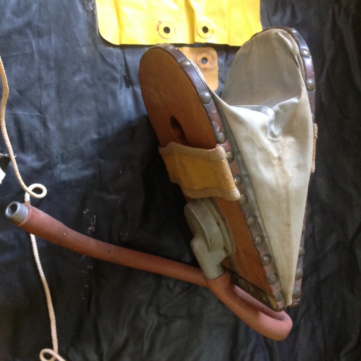

  15. Николай 1975
    Николай 1975 Stabsgefreiter
    288

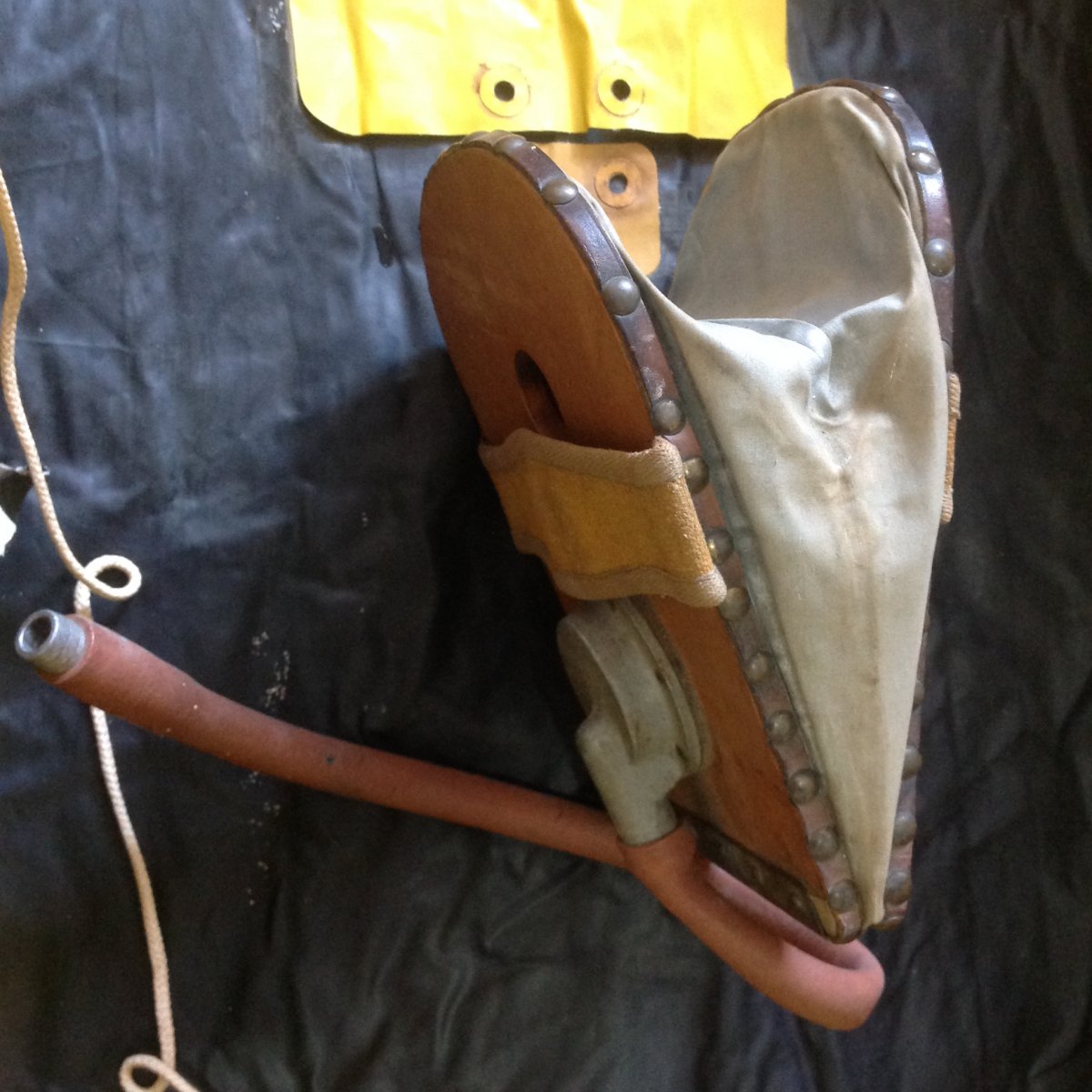

    Может кто то сталкивался . На каких самолётах он применялся?

    Ikon Zeiss ESK 2000B.
    legko та Set Izengrimm подобається це.
  17. Set Izengrimm
    15.902
    Чорний Вігвам
    legko та BMWXXX подобається це.

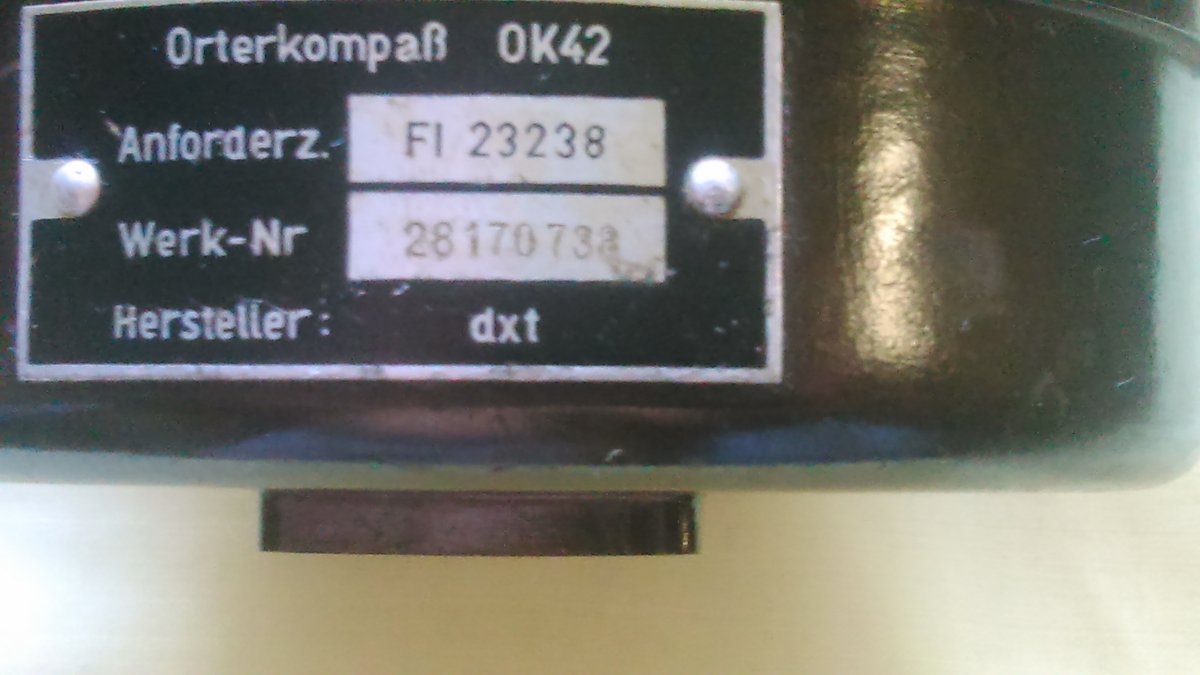

  18. Сергей 1963
    Сергей 1963 Oberschütze
    35

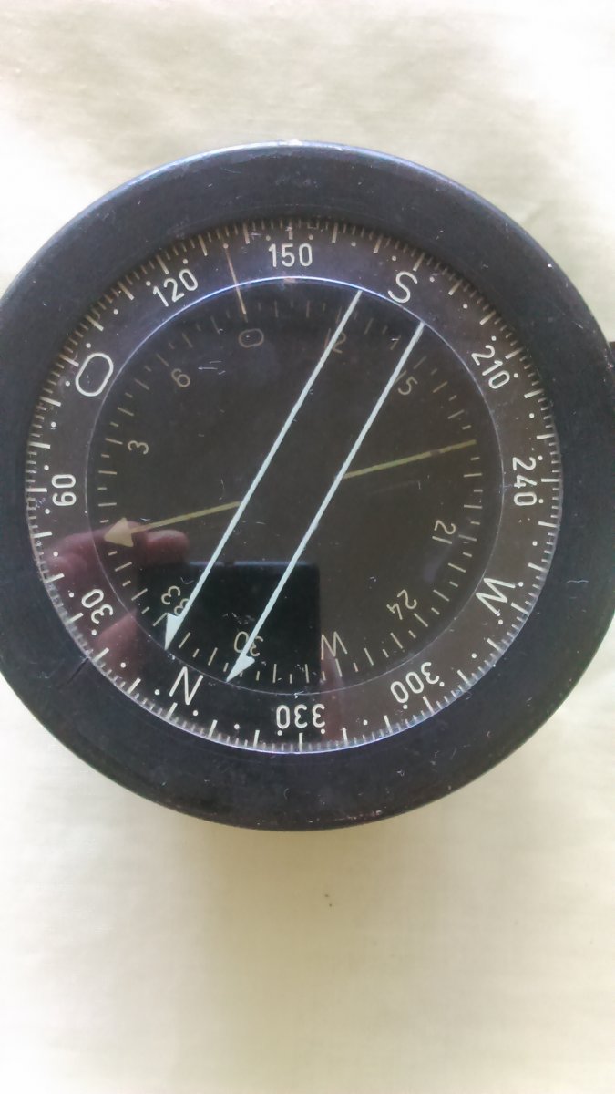

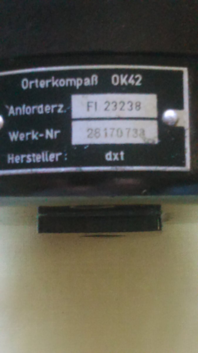

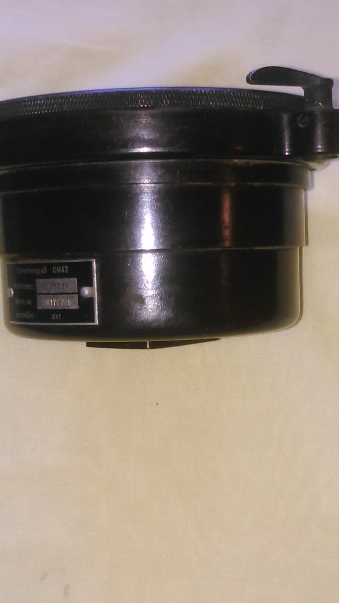

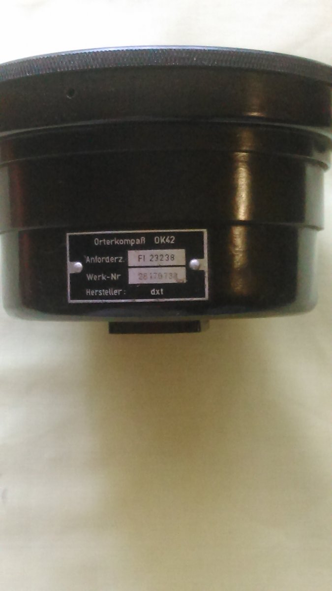

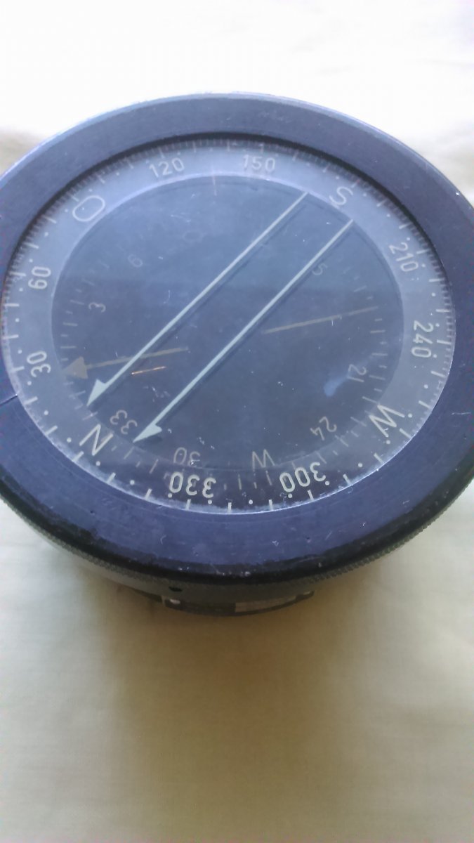

    Уважаемые знатоки немецких самолетов. Предлагаю Вашему вниманию новую загадку. Что это?
    Останнє редагування модератором: 7 сер 2018
  19. Set Izengrimm
    15.902
    Чорний Вігвам
    Там и написано: навигационный компас OK 42 :)
    Сергей 1963 подобається це.
  20. Set Izengrimm
    15.902
    Чорний Вігвам
    Это видимо LW Einmann-schlauchboot Gerät-Nr.10-5501 A-2, который с чёрным дном.
  21. Сергей 1963
    35
    А причем здесь надувная спасательная лодка?
  22. Set Izengrimm
    15.902
    Чорний Вігвам
    Был вопрос чуть выше вашего.
