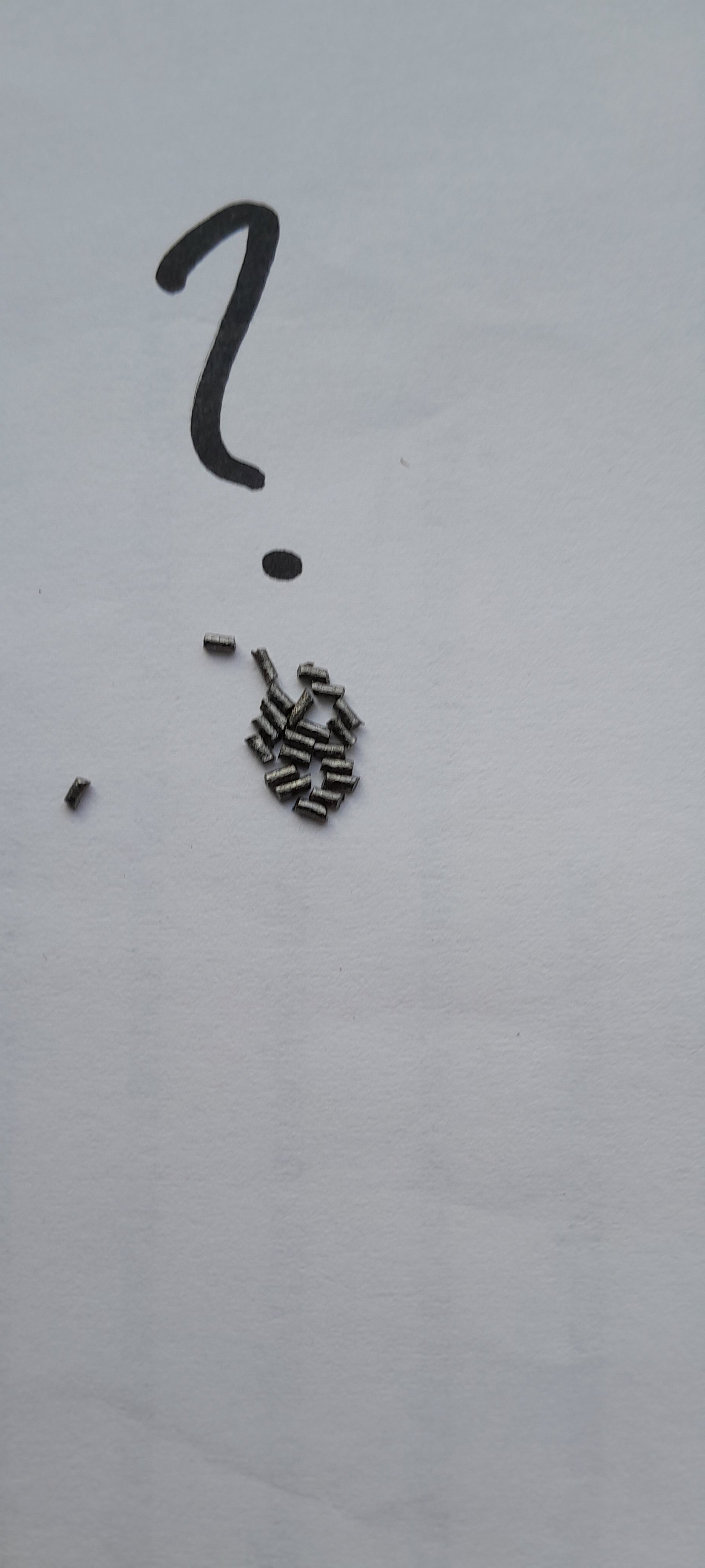

    Доброго вечора. Допоможіть з початком релоаду. Карабін Маузер М18 20 ствол,308 калібр, 11 твіст, кулі SST 165 s 180 гр планую.На якому найкраще порошку збирати і скільки його під такі кулі потрібно?

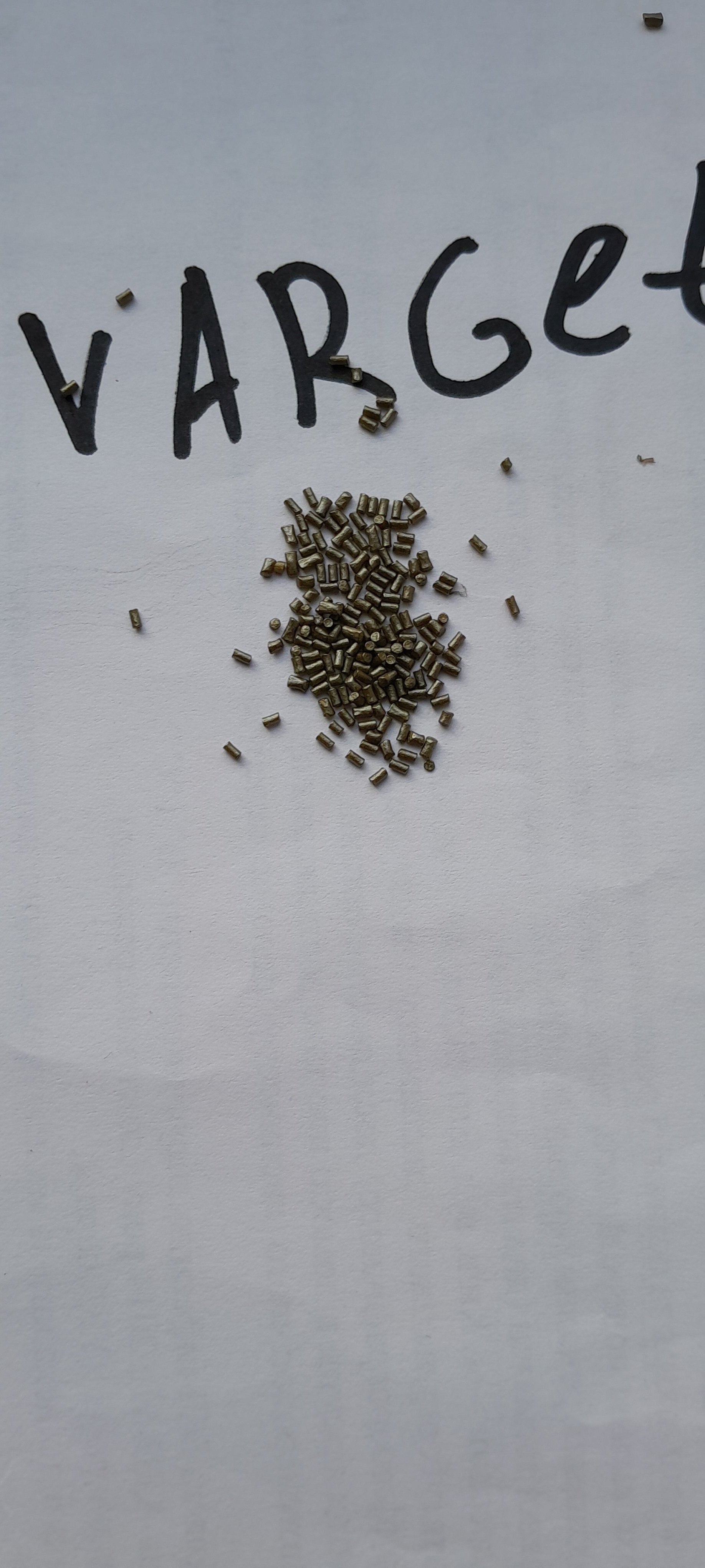

    Д.дня цікавить що за порошок в Корейських чи Китайських набоях 7.62.54
    Куля більшість 148.8,149GR. пороха в гільзі+-46.gr.()
    Є думки примінить для 308win.полювання куля 165,180gr.
    З якої ваги починати єксперементи?хто що думає?знаючі люди,підкажіть.ДЯКУЮ

    По фото не дуже зрозуміло що це за тонер , моя думка тільки пробувати, почати з мінімума, 40 грейн і далі...

    Якщо точно знаєте що з 7.62х54 то 40gr= 2.591956g 2.5-2.6-2.7... а там покаже. У 308мому 165грейн куля на ВТ гарно полетіла на наважці 2.8грам капсуль фіочи 12 твіст ствол 60 см
