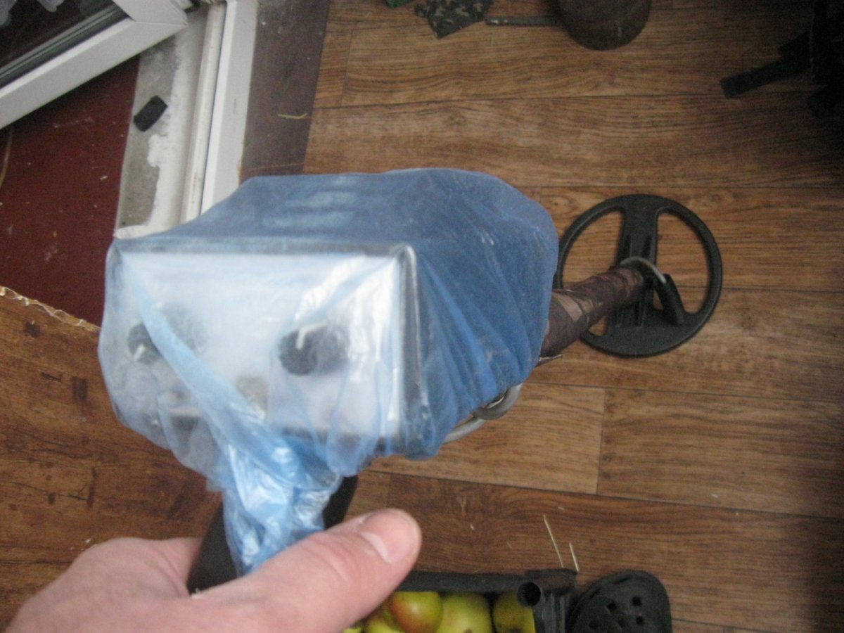

    Да начерта тот преобразователь если он по идее может пускать ложняки? Бывают такие случаи. Прямое питание, три бу лития с ноута(100грн за все), зарядное bcl 001( самому следить за зарядом 50грн) и лазьте до посинения.
    По чехлу хоть для ливня с градом, надрезанная вдоль пэт бутылка от газировки. Воду на копе все пьют, В случае форсмажёра защита всегда под рукой.

    Точно -хорошая затея ( плотный целофан ? ) а то если делать чехол то из за отсека батарейного как то не комильфо получается
