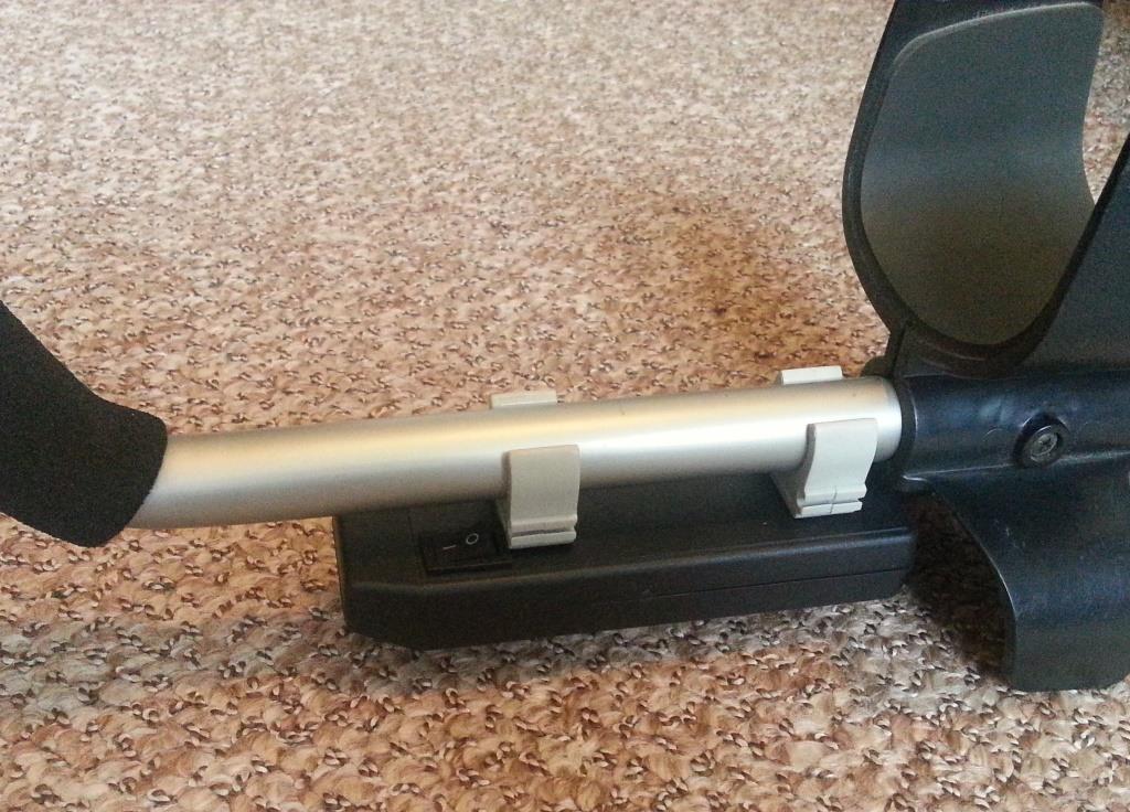

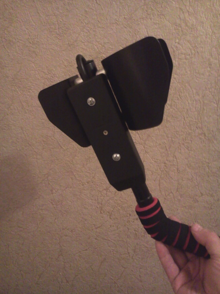

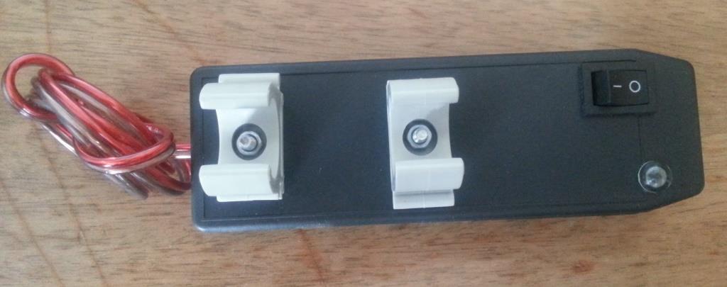

    Комплектация блока питания:
    1. Две литиевых батареи включенные параллельно (б/у от ноутбука).
    2. Контролер заряда-разряда батареи с индикацией.
    3. Преобразователь.
    4. Выключатель питания.
    5. Корпус
    6. Крепление к штанге.
    Преобразователь позволяет регулировать выходное напряжение от 5.0 до 15,0 вольт. Напряжение питания можно устанавливать для конкретного металлоискателя индивидуально ( Quasar, Tesoro, White's и другие).
    Блок питания можно заряжать от зарядного устройства мобильного телефона с выходом micro-USB.
    Цена 480 грн.

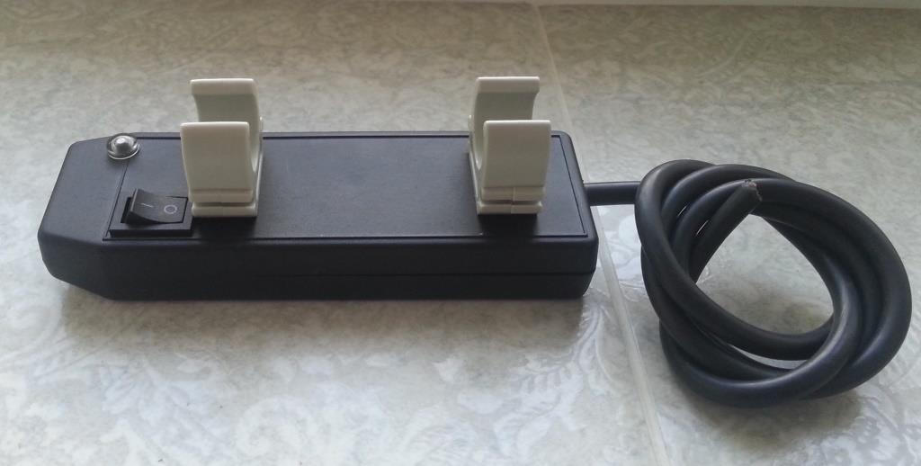

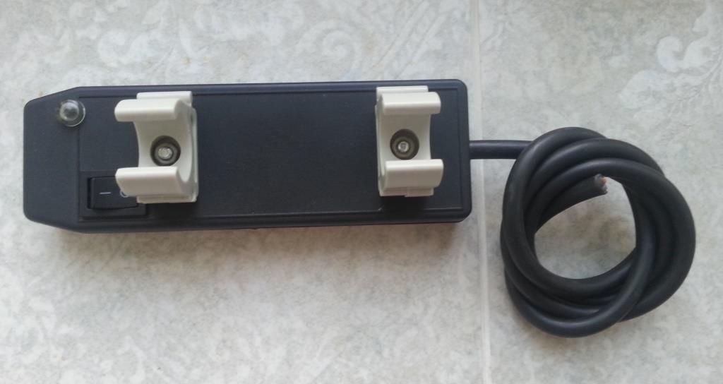

    Варианты крепления блока:
    Калачакра та IgorSatok подобається це.

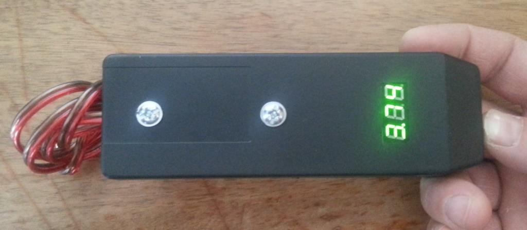

    Есть вариант с контролем напряжения аккумулятора. Нажали кнопочку и на индикаторе имеем напряжение аккумулятора. Индикатор не подключен к аккумулятору постоянно и не потребляет ток в выключенном состоянии. Подключается только на время нажатия кнопки. На выходе имеем выставленное напряжение на преобразователе от 5 В до15 В. Подходит для любых самодельных приборов и не только. Цена 550 грн.

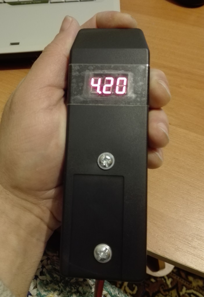

    Теперь с индикатором красного цвета.

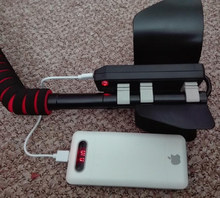

    При длительном отсутствии напряжения 220 В., невозможности зарядки от автоаккумулятора, в походе, блок питания можно заряжать от Power Bankа.
    dengora, Heavenhellboy та Іван Литовка подобається це.

  21. Калачакра
    Калачакра Obergefreiter
    240
    Украина.Николаев
    испытал блок.копали от рассвета до заката)))) с небольшим перерывом на обед.напряжение с 4,2 упало до 3,9.заряжал повер банком 2500 мА ,хватило на две зарядки. исполнение шикарное.
