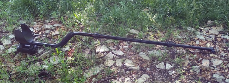

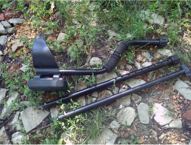

    Примерно чтобы так выглядела штанга с корпусом.Я лично думаю что самый лучший датчик по размерам это GARRETT 8.5x11 и только его брать как основной для TGSL.
    Пин не нужен.Из бг регуляторов,чувствительность,дискриминация,тон 1-2,вкл-выкл,громкость. И стандарт схема уже устарела нужно выбрать из лучшего или переделать. Добиться дальности обнаружения на 2 коп царицу полей 30 см или 35 см на 5 коп Ек по воздуху.А грунт сколько позволит от его сложности.И один 18650.

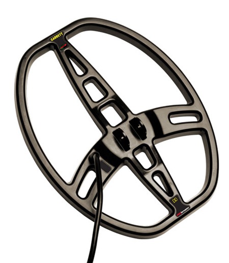

  26. Travesil
    Travesil Stabsfeldwebel
    1.341
    Закажите вот такой DD32×24 см если можно его сделать.Если и глубина прежней будет зато площадь сканирования за мах большая.
