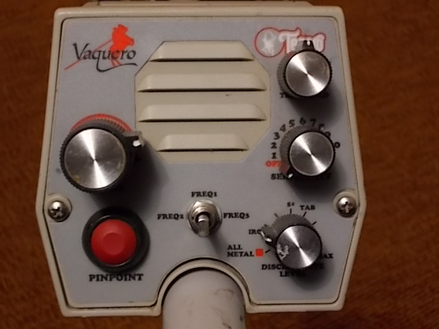

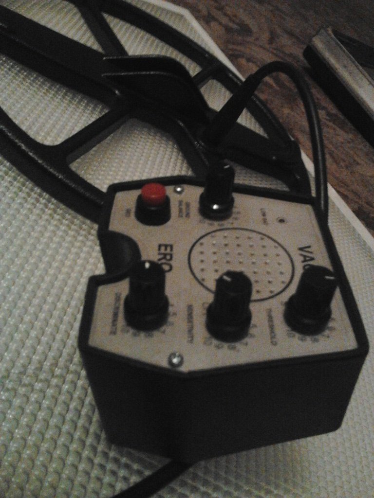

    Приветствую всех участников ветки! Попался мне в сети самодельный Tesoro Vaquero. Заинтересовал сам блок. Кто что думает - корпус от заводского тесорика или все же "по мотивам" ? Если "по мотивам" - то что за корпус?
    Фото самоделки и заводского прибора:

    Вы бы сделали фотки блока почётче и из разных ракурсов при хорошем освещении. На МД4Ю в теме про Эльдорадо выкладывалась плата по форме вписывающаяся в такой блок, да и на каком-то польском сайте ещё раньше тоже видел похожую. Может кто-то и начал уже производить, ну а какие там потроха внутри - это только вскрытие покажет, потому что написать можно всё что угодно. Корпус литой, или клеяный из кусков пластмассы?

    Если бы у меня был сам блок на руках я бы сделал фото , да и вопроса бы такого небыло- что за корпус :) :beer: . Продается сей агрегат именно на МД4Ю , автор из России. Заинтересовал сам корпус - вроде как заводской тесориковский , но пропорции не те. Хочу понять какой корпус использовали для блока.

    Это корпус чисто самодельный, по мотивам так сказать. Продает как раз тот человек благодаря которому и появилась схема Сиболы , он из России. У него ещё до этого были в подобных корпусах только белых.
