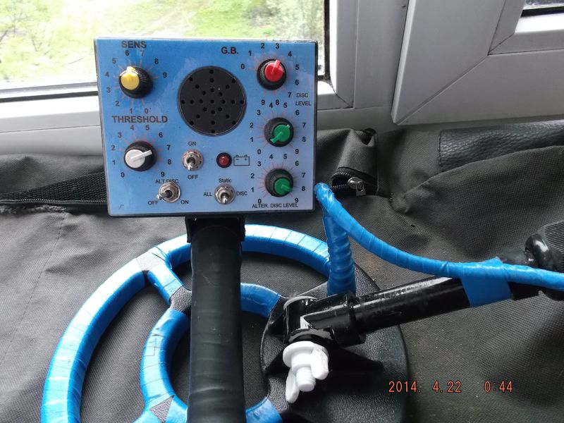

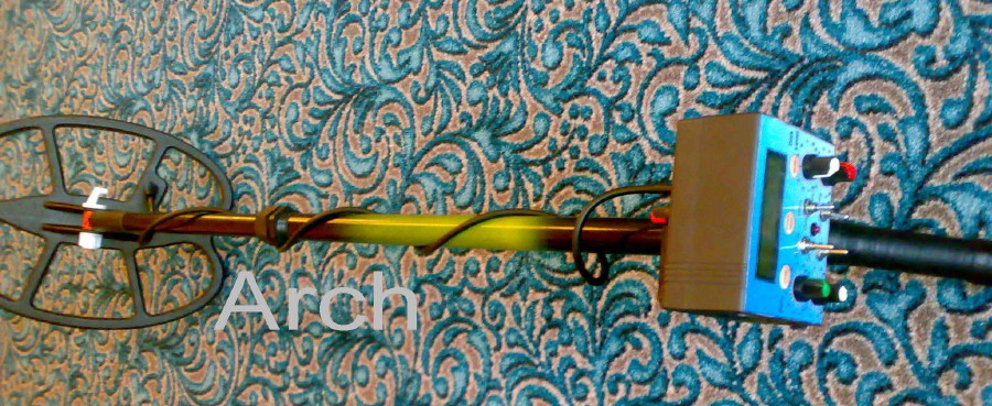

    Вот еще пару новых фотографий прибора мастера Arch нашел на форуме.
    Прибор Сильвер Сабре-2 я вначале подумал новая модель потом прочитал что делал на заказ его Николаевич понравился.
    Думаю новый хозяин прибора опишет нам как он ведет себя при поиске.

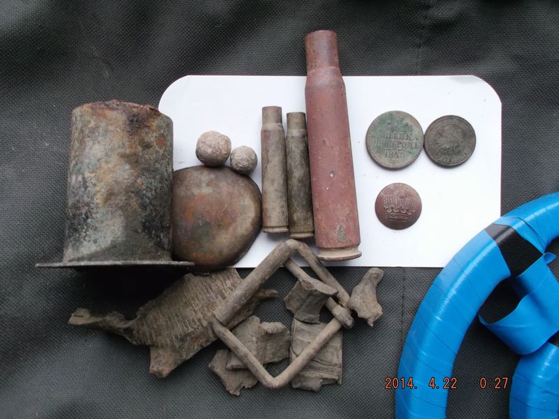

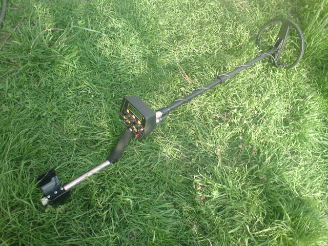

    хотелось и мне написать рецензию немного опоздавшего к сезону , но прибывшего без каких либо приключений аппарата tesoro bandit u max 2
    от Arch в сборе с катушкой моно 200 мм
    изначально была выбрана именно моно катушка такого диаметра . так как места поиска захламлены , и с дд катушками по сути там делать нечего . к сожалению , со снайперскими катушками тоже особо там нечего делать из за отсутствия сигналов целей
    в основном хотелось сравнить самодельный тезоро бандит от Арчи с заводским silver u max c катушкой бублик 200 мм моно , который оставил очень хорошие воспоминания , и который жалею что продал
    аппарат от Арчи в целом очень понравился , он даже напомнил чем то заводской silver u max , но скажу так , что преимущества самодела бандита 2 всетаки имеются . советую всем , если привыкли к поиску на слух попросить Артема сделать второй дискриминатор для перепроверки по типу как и на тезоро тежоне для определения фольги и хлама , если место поиска захламлено . сам аппарат бандит гораздо
    тише чем заводской silver вероятно из за наличия баланса грунта . с катушкой кольцо моно 200 мм чуствительность аппарата можно загнать на полную отметку как и в silver u max в диапазон красной отметки . по глубине поиска явного превосходства с заводским silverом я не увидел из за захламленности места поиска , но по удобству из за второго дискриминатора и стабильности при поиске явно самодел выигрывает
    вот и недавно отмытые находки за 1 выход в лес . топоры , ржавые лопаты и багры не стал снимать

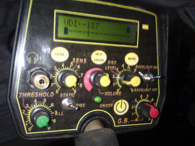

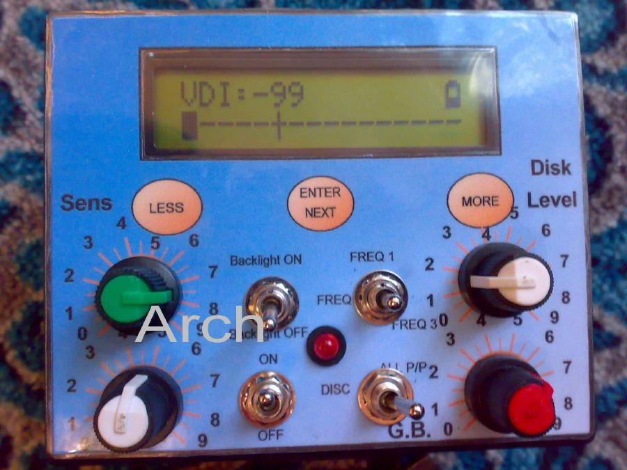

    Вот и я стал обладателем Vaquero от Arch!
    Первое впечатление о нем: прибор легкий, компактный блок управления(по фото казалось,что он больше), качество изготовления порадовало...всё подогнано и на своем месте, заливка катух отличная, кабели качественные.
    По работе:
    1. хорошо отсекает черняк(даже крупный: даже гантель 15кг на слух звенит с "прохрипами" при дискриме на 2. Был у меня Tejon, так вот к нему надо было больше привыкать в этом плане, а Артема вак покомфортней);
    2. четкая отстройка от грунта(с хорошим запасом в обе стороны) и стабильная работа прибора;
    3. немного не понравилось, что разделение черный\цветной - не очень выраженное. Опять же сравниваю с тежоном,т.к. он вырывал отлично цвет с рядом лежащей черниной. Может это из-за частоты повышенной и то, что он с моно катухой??? Артему заказывал две катухи DD 8" и 10х12".
    Взял пару монет: 5коп ссср и татарскую чешую 10*11мм, сделал закладухи в стенках ямки(грунт - вперемешку и мелкие камешки и земля, и всякие другие грунтоспецэффекты ...короче тяжелый), отстроился катухой 10х12, ну и примерно 23 см на пятак и 13 см чешуя - больше выжать не получилось. Настройки были: грунт 4, дискрим чуть меньше 2, трэш максимум, чуйка 7 - если выше,то фантомить начинала. Показатели удовлетворили, т.к. видать земелька непробиваемая. С тежоном показатели были не на много больше,к примеру,чешую Tejon на том месте ловил на 15см.
    По поводу модуля вди - определяет проводимость строго на определенном расстоянии от катухи до цели,т.е. если слишком близко, то может поскакать, ну и на удалении тож надурит. Надо ловить этот интервал. Думаю, это дело привычки. Потихоньку приловчился уже.
    Школа Тежона очень оказалась кстати: всё на слух - привыкать к одному тону не пришлось, но забываю постоянно про экранчик, а указательный палец тянется вечно к несуществующему триггеру, чтоб вторым дискримом проверить сигнал))) коллеги по копу смеются с этого кинА)))
    Итак, в целом прибор понравился, Артем учел все нюансы и мои просьбы, за что ему благодарность!
    Правда ждать изготовления пришлось долго, но оно того стОит!
    Буду дальше осваивать технику!

    Комрады, есть ли у кого-то инструкция на ВАКУ от Артема? Подскажите, что за кнопочки, и как ими пользоваться лесс энтэр море. Подскажите при дискриме 2 что отсекается, и какие значения ВЛИ "полезные"?
  6. Lyolik.D
    Lyolik.D Schütze
    24
    привет!Инструкция к ваку Артема особо и не нужна.Все повторено с оригинала,только озвучка чисто аналоговая(без контроллера).Так что это классика tesoro.Хотя я тож читал интереса ради инструкцию заводского Vaquero ;)
    А в вди настройках Артем выставляет оптимальные параметры,единственное что,скорость speed я сделал поменьше(было 13,поставил 9),чтоб не скакАло сильно число vdi.Остальное по умолчанию. Набери Артема,он подробно об'яснит по thresh,delay,raw.
    При disc на 2 отсекается практически весь черняк вплоть до мелкой фольги. С показаниями вди еще привыкаю,но вот 67-70 алюминий,не копаю.Черняк или по звуку слышно или вди скачет в минус. Как по мне,для начала лучше методом исключения ненужных показаний запоминать,чем вычислять полезные числа.

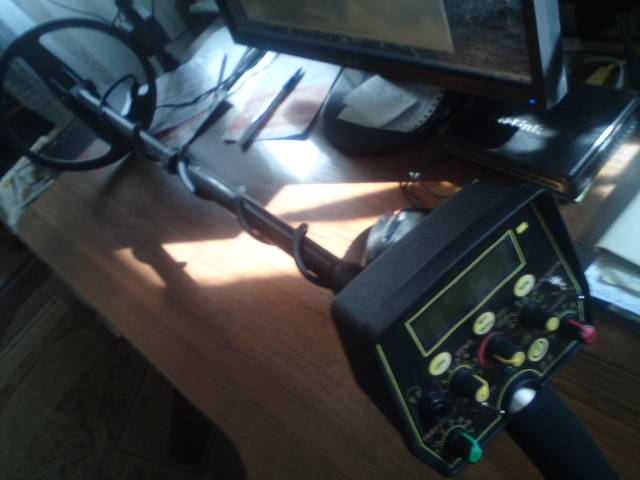

    Хочу дать новый совет будущим покупателям прибора так как появился небольшой опыт .Советую такую комплектацию катушка 25 см DD
    из крутилок что мне подошло. Дискрим ,регулировка звука, гнездо под наушники ,VDI дисплей, подсветка дисплея, sens и самое главное грунт баланс ,fm радио по вкусу .Не понадобился кому важен вес переключатель дискрим - алл металл , тресш крутилка если совсем облегчать блок и дискрим убрать он всегда на 0.
    Уровень прибора ACE 350 но все зависит от мастера как он его настроит. Мне кажется что можно с усиленным аккумулятором сделать 3 выезда с утра до вечера тогда он разрядится.
    Выложу примерную плату прибора если кто то захочет его разогнать или полазить в нем как я на свой страх и риск. Мастеру огромное спс за помощь и уделенное мне время.
