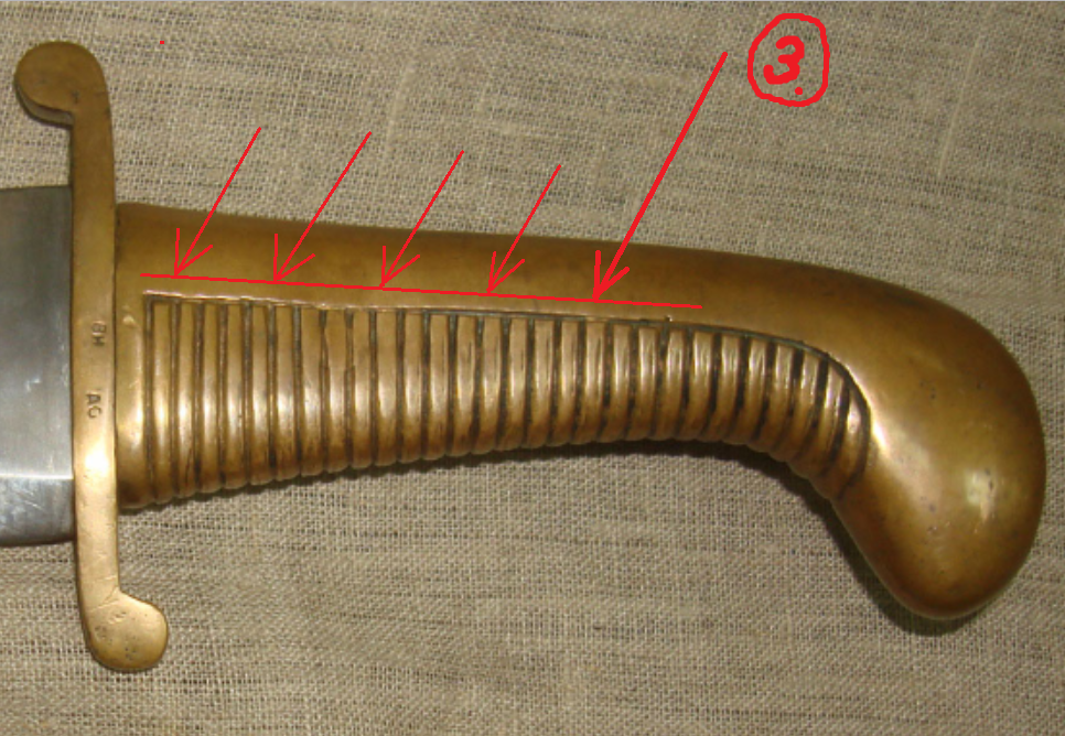

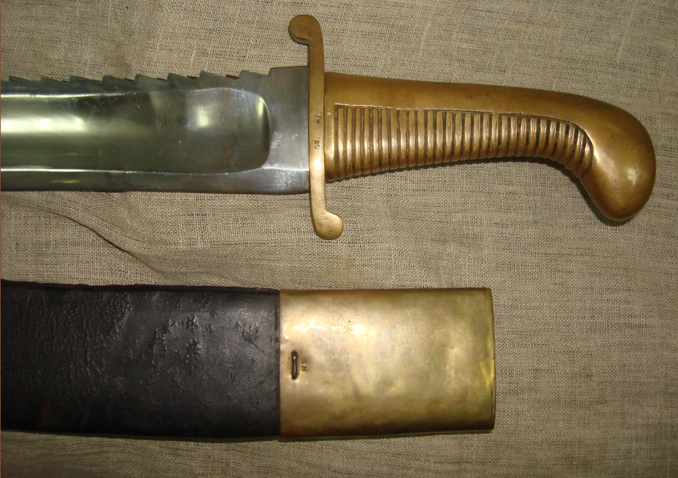

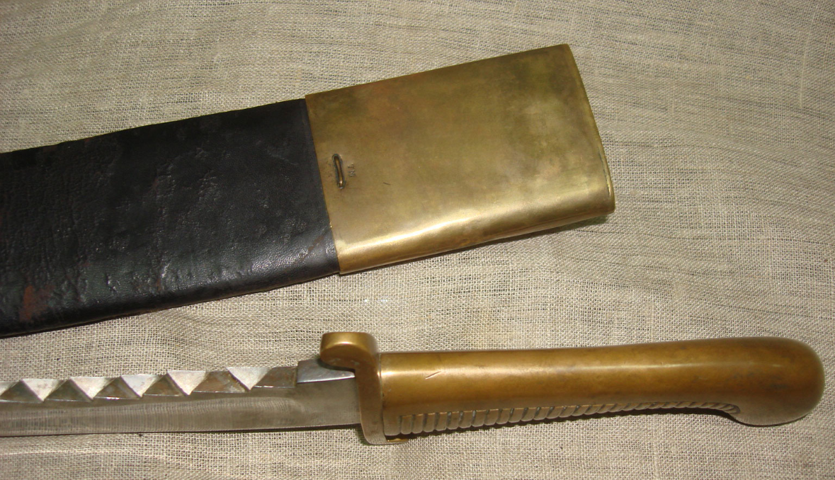

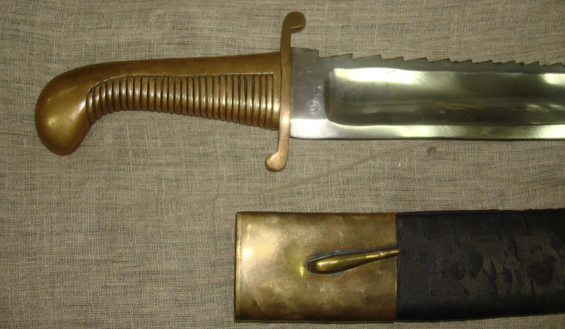

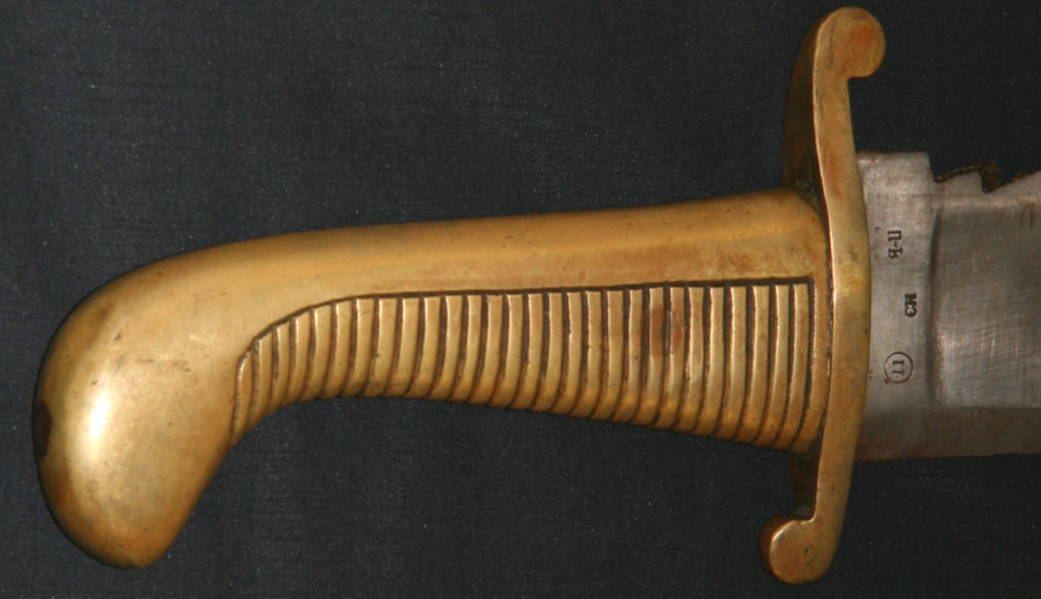

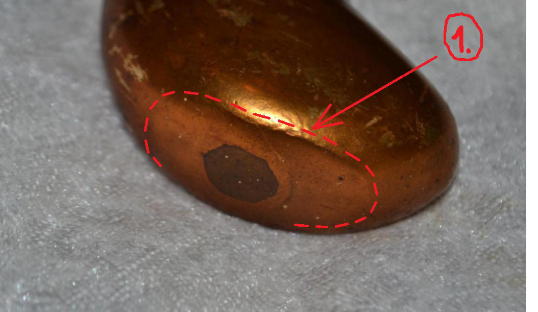

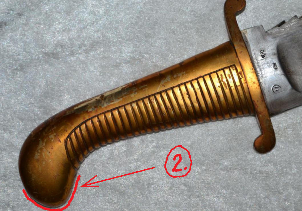

    В итоге я могу видеть следующее:

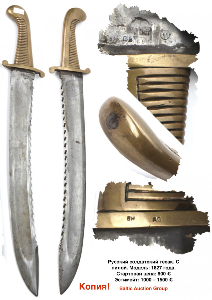

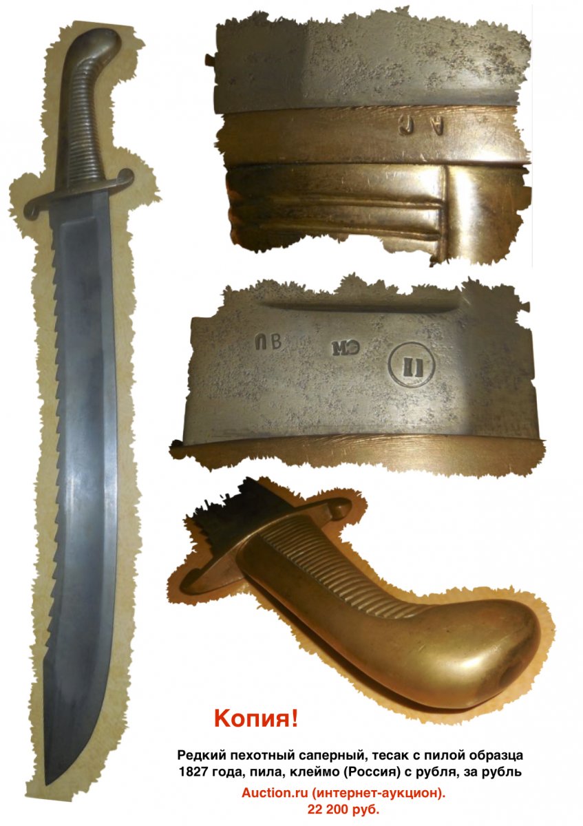

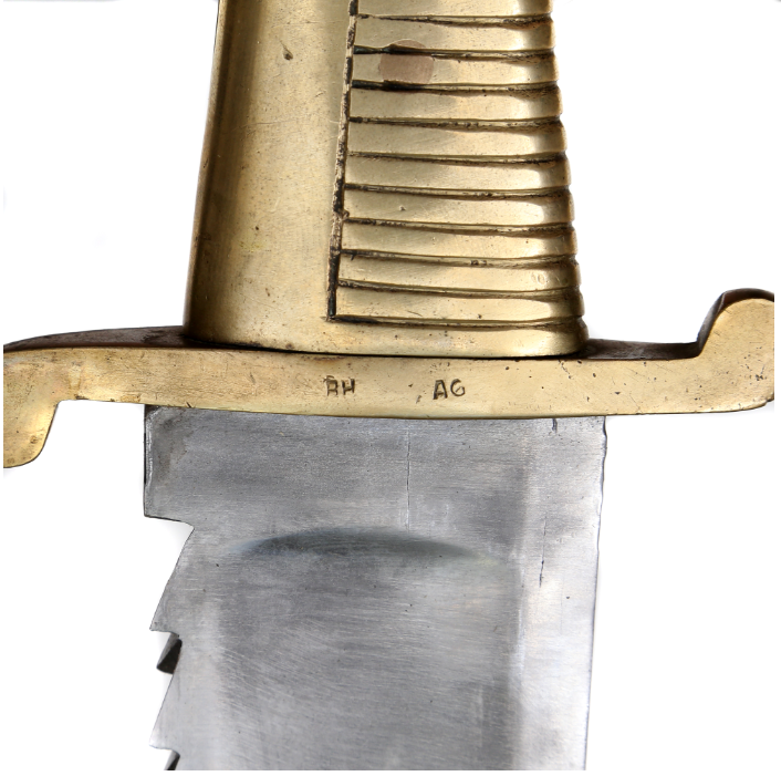

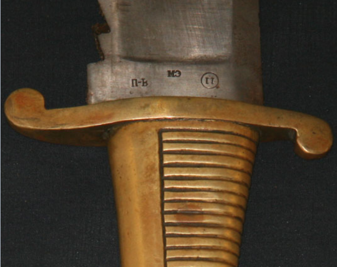

    Обратив внимание на геометрию рукояти и расположение клей, все 6-ть предметов (не зависимо от состояния) имеют характерные "водные знаки. Движемся от головки к крестовине.
    Фото 1). Со стороны расклёпа видно Кант деформацию рукоять, получаемую при расклёпе хвостовика, не оригинально-заводским способом.
    Фото 2). Головка Рукояти имеет не плавно округлую форму, а вытянутую вниз (чего мы не наблюдаем на подлинных предметах)
    Фото 3). Продольная линия сечения рукояти, не редко (ломанная, местами "рванная" и доработана вручную),,, Плюс !!! что характерно: данный недостаток наблюдается в 90% случаев с левой стороны рукояти больше, правая сторона по какой-то причине выглядит всегда лучше. (склоняюсь к производственной не доработки процесса литья рукояти.

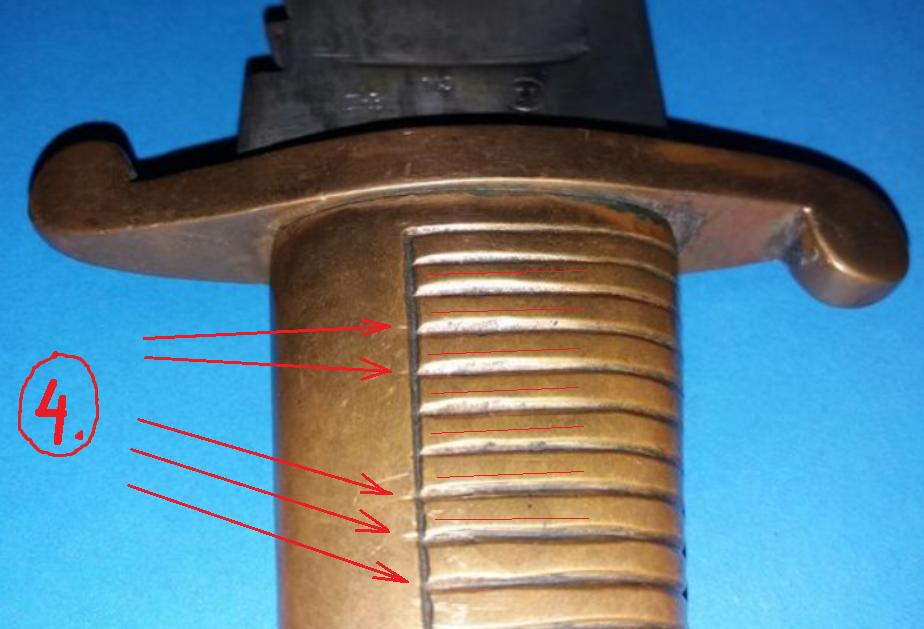

    Фото 4). Поперечные линии сечания, зачастую так-же доработанны в ручную, они так-же имеют не плавную геометрию, а (ломанно-рванную) с частичным заходом на поверхность рукояти через продольную линию сечения (в виде ссадин и мелких запилов) См. на фото.

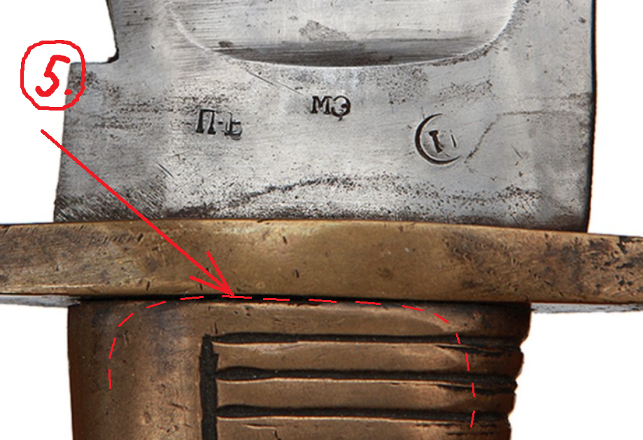

    Фото 5). Так-же участок рукояти с надсечками, от крестовины до заклёпки, в некоторых случаях в минусе, тоесть: имея более выраженый брак полос надсечек на проблемном участке, подгоняя до нужного внешнего вида, приходилось углубляться более, чем нужно,,- после чего излишки металла, приходилось поверхносно сошлиовывать, доводя рукоять до необходимой внешней формы.

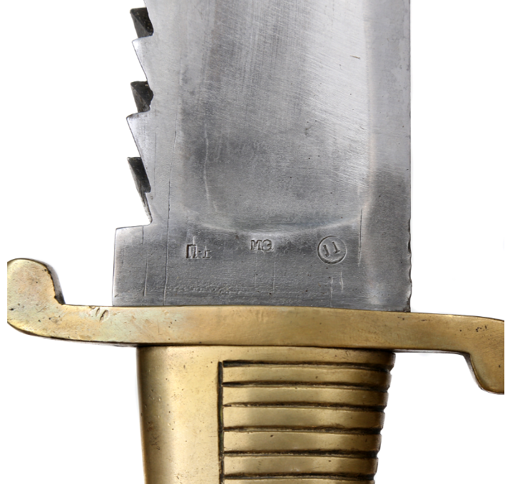

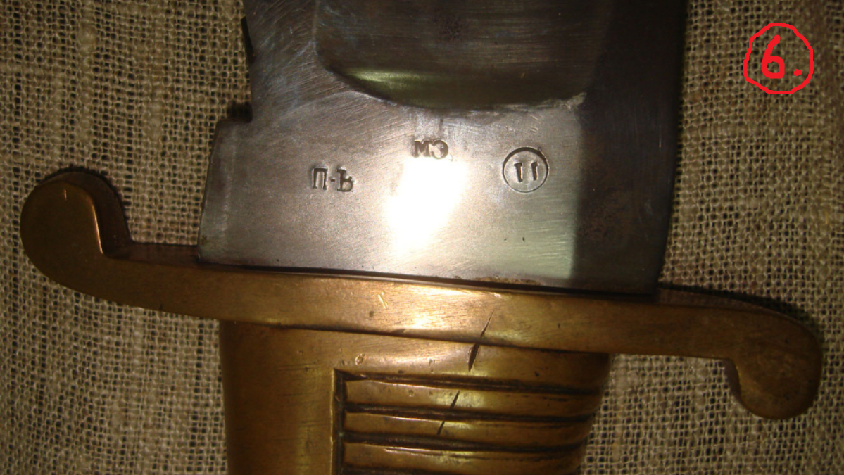

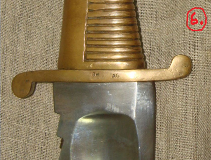

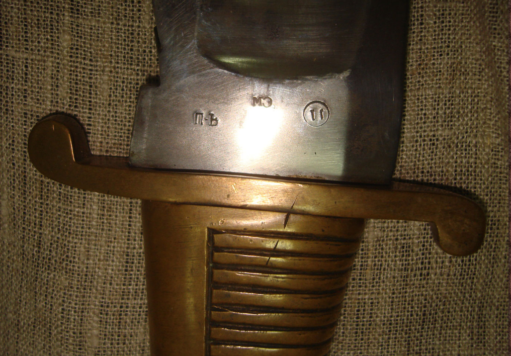

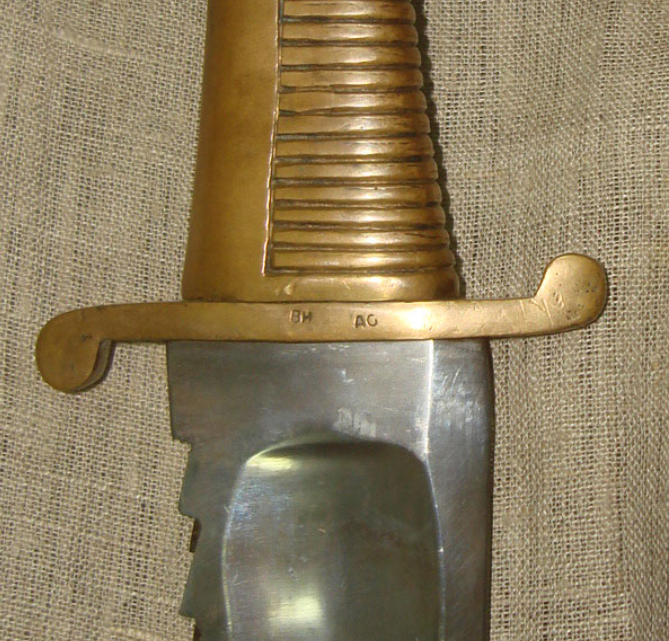

    Фото 6-6). Клейма на этом типе Тесака всегда одни и те-же, одного типа набивки,,, и!!! - всегда без года.
    Правая сторона буквы на пяте: П-В.....МЭ......(11) одинадцать в круге.
    Левая сторона буквы на крестовине: ВН......AG !!! без года.
    На фото указал по порядку, перечисленные моменты имеющие отношение к ркояти тесака. К редактированию сообщений имею ограничения, по этому возможно позже буду дополнять ранее незамеченные детали. Все фото доступны для увеличения.
    Останнє редагування: 9 бер 2019
  6. (Skorpion)
    (Skorpion) Oberleutnant
    1.599
    Deutschland: Niedersachsen.

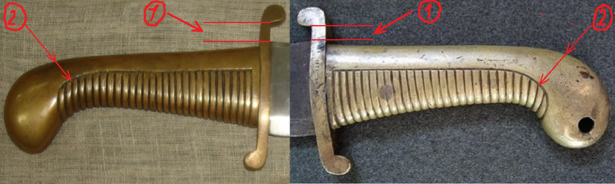

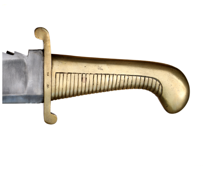

    А так же Реплика и Оригинал напротив друг друга для сравнения отличий. Как видно добавились ещё несколько отличий:
    1). На подлинном (Фото справа) предмете: Крестовина более массивней и верхний крюк расположен ближе к обуху пяты.
    2). Геометрия головки рукояти подлинника, тотально отличается от геомтрии головки копии во всех направлениях. (см. фото) - обе красные линии на головках обоих тесаков, провёл одинаково от второй надсечки.
    Остальное по мере сбора информации буду дополнять в тему:beer:
    646dg та игорюшкин подобається це.
  7. 646dg
    646dg General-major
    7.830
    Нью Йорк,Одесса
    Я для себя, подделки с такой формой головы называю "голова змеи":)
    На фото з сети хорошо видно удлиннённую форму головы подделок. Нижний ряд - реплики..
    Это не единственный признак (есть копии без этого явного признака).
    Именно такие разборы предметов дают фуфлогонам хорошие уроки и они делают работу над ошибками.Поэтому не всё должно быть разжёвано.

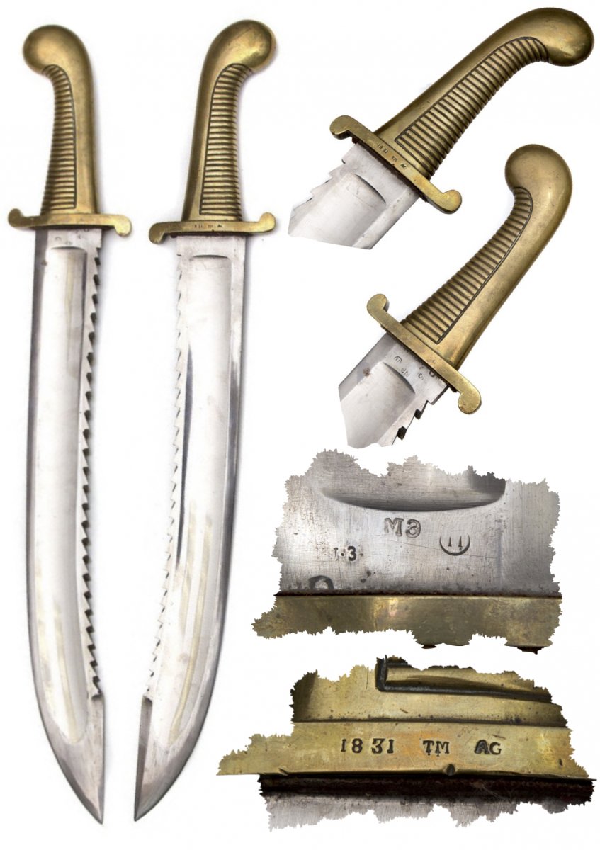

  10. zorik.antikvar
    zorik.antikvar Oberfeldwebel
    1.472
    Беларусь, Минск.

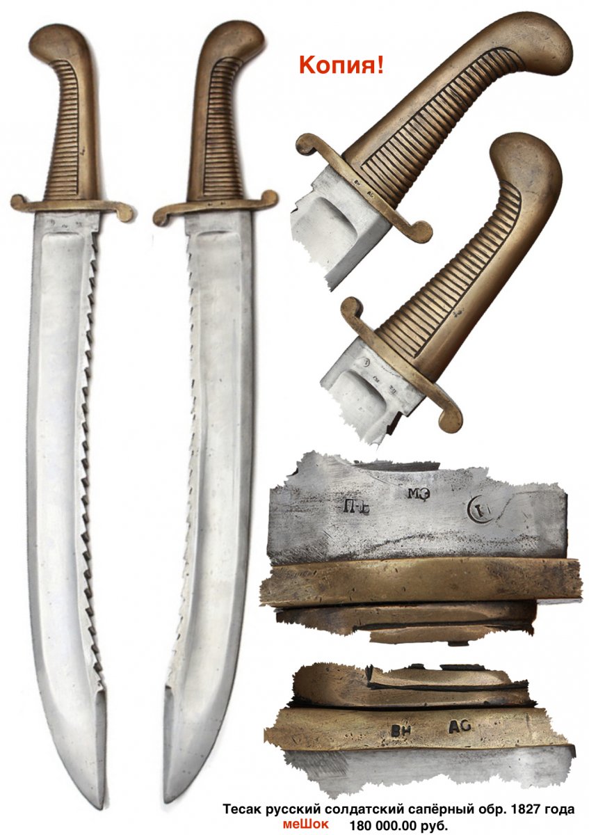

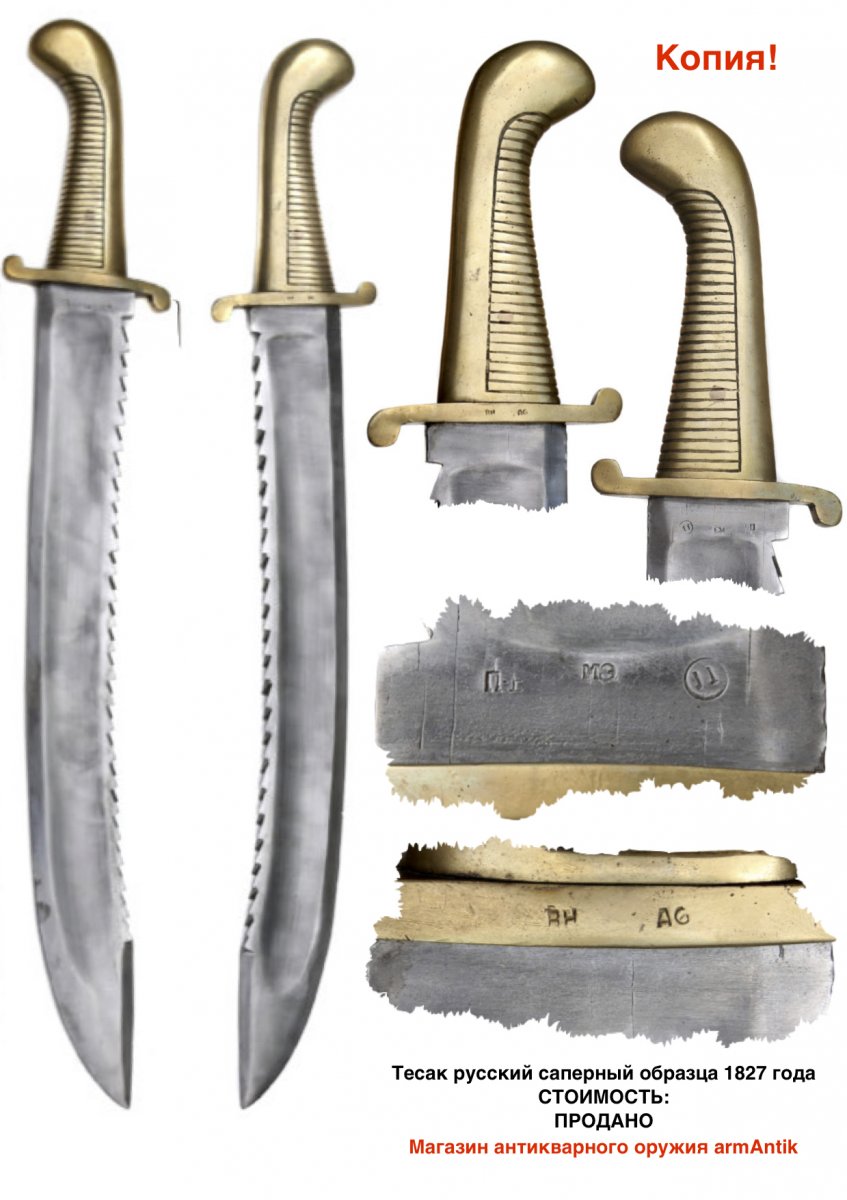

    Выставлю на доску то что собрал для своего архива по данному предмету. Работа конечно кропотливая, но интересная и познавательная. Ужасаешься видя сколько "копий" и по какой цене продаются на разных площадках! И видя сколько лотов продано, понимаешь что предмет очень продаваем! Поэтому ребят с данным предметом нужно быть предельо внимательным!
    Мы с моим коллегой планировали сделать выборку клейм и фото самого предмета на весь период существования ( 1827 - 1834 г.), но я ограничусь только тремя периодами (1830 г., 1831 г., 1832 г.). Так-же выставлю четыре предмета, которые продаются или продались на площадках и которые являются 100 % копиями.
    Итак: 1830 г.
  11. zorik.antikvar
    1.472
    Беларусь, Минск.
    1831 г.

  13. zorik.antikvar
    1.472
    Беларусь, Минск.
    Копии!
    Спасибо Всем за проявленный интерес к данной теме.
    С ув.......
    Wolf_Lemberg подобається це.

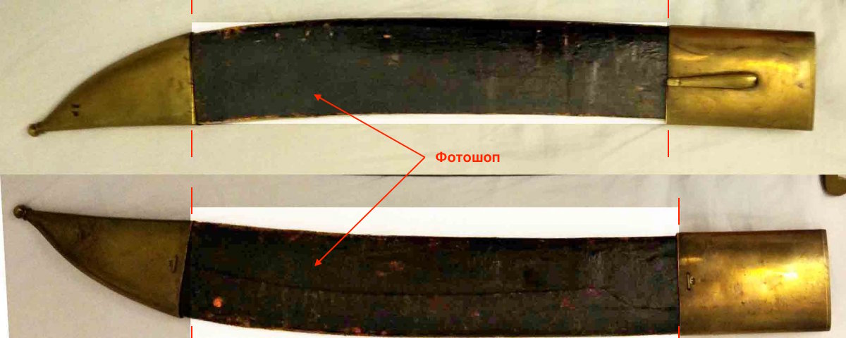

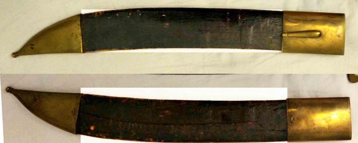

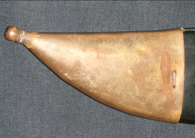

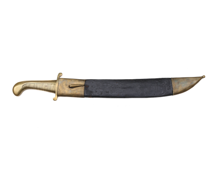

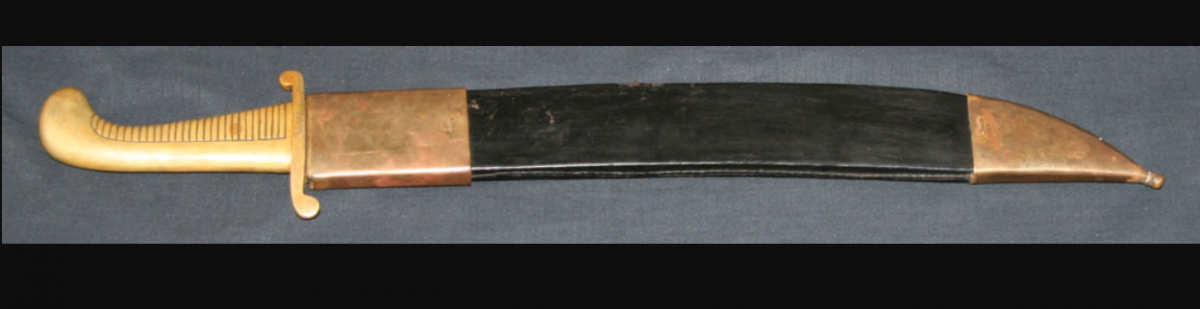

  14. tuk
    tuk Obergefreiter
    59
    tel aviv

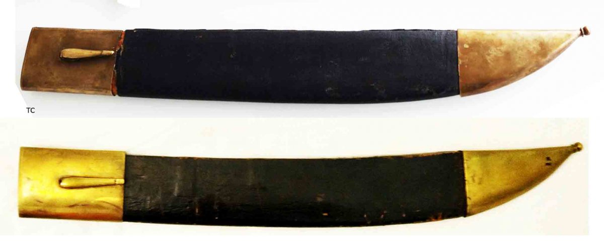

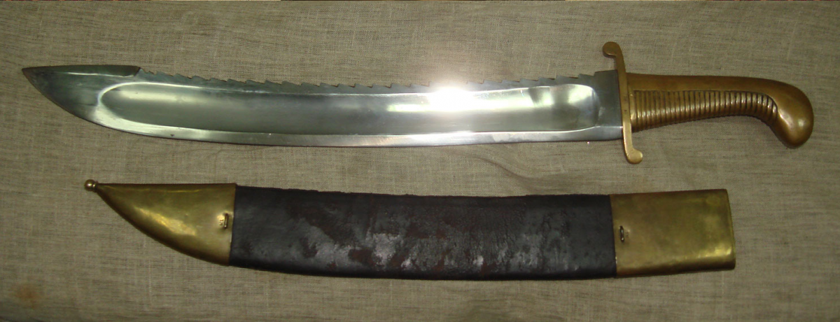

    Увы .но поступил точно также.Оригинальных ножен в руках не держал не разу.На картинках понравились всего пару раз у Терехова.
  15. владиимир
    владиимир Feldwebel
    579
    [QUOTE="tuk Оригинальных ножен в руках не держал не разу.[/QUOTE]
  16. владиимир
    владиимир Feldwebel
    579
    И такие бытовали...
    [​IMG][​IMG]
  17. zorik.antikvar
    1.472
    Беларусь, Минск.
    Хотите увидеть? Плиз. Переглянути вкладення 13790652 [/QUOTE]
    Уважаемый "владимир" я правильно Вас понял, вы предполагаете что ножны в теме оригинальны?
  18. tuk
    tuk Obergefreiter
    59
    tel aviv
    Спасибо
  19. zorik.antikvar
    1.472
    Беларусь, Минск.
    Спасибо[/QUOTE]
    Ребят дайте чёткий и нормальный ответ, или нужно играть в "фотошоп"?
  20. владиимир
    владиимир Feldwebel
    579
    Уважаемый "владимир" я правильно Вас понял, вы предполагаете что ножны в теме оригинальны?[/QUOTE]
    Непровильно. Я показал два варианта оригинальных ножен.

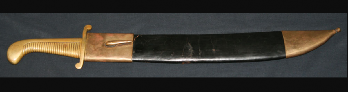

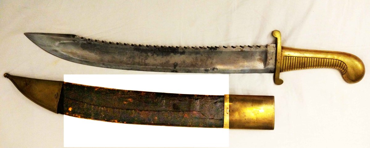

  21. (Skorpion)
    1.599

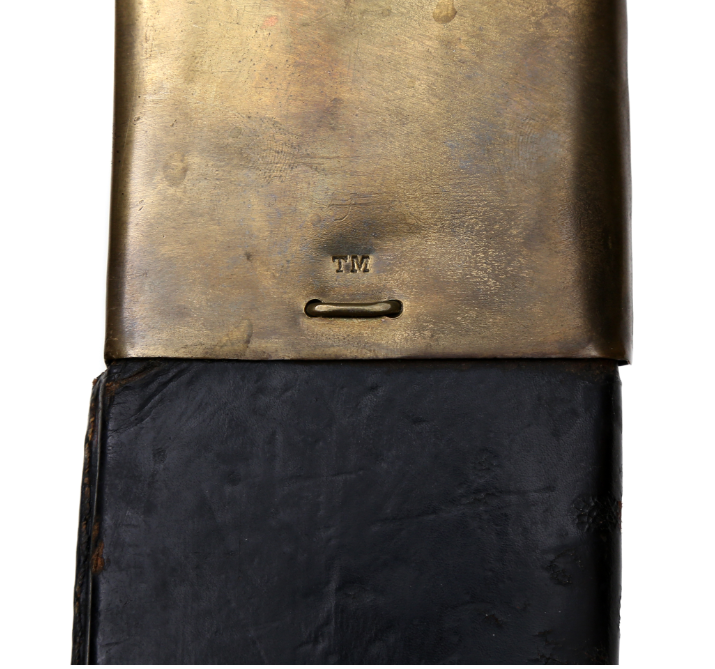

    - попутный вопрос; можно предположить, что нижние ножны (с клеенным, боковым стыком на коже) ремонтные?
  22. zorik.antikvar
    1.472
    Беларусь, Минск.
    Ребят в теме есть достаточно иллюстраций оригинальных ножен. Так же есть иллюстрация полностью "безвопросного" предмета Эдуарда Т.
    Для чего в тему нужно выставлять фотографии сделанные фотошопом? Предположу, что можно таким образом на ножны обсуждаемого предмета фотошопом вставить тело ножен от оригинального предмета тем самым показать как должен выглядеть оригинал.
    Но к сожалению ножны в теме 100 % реплика! Это подтвердили мне многие люди, в том числе и сам Эдуард.
  23. владиимир
    владиимир Feldwebel
    579
    Вполне!
    (Skorpion) подобається це.
