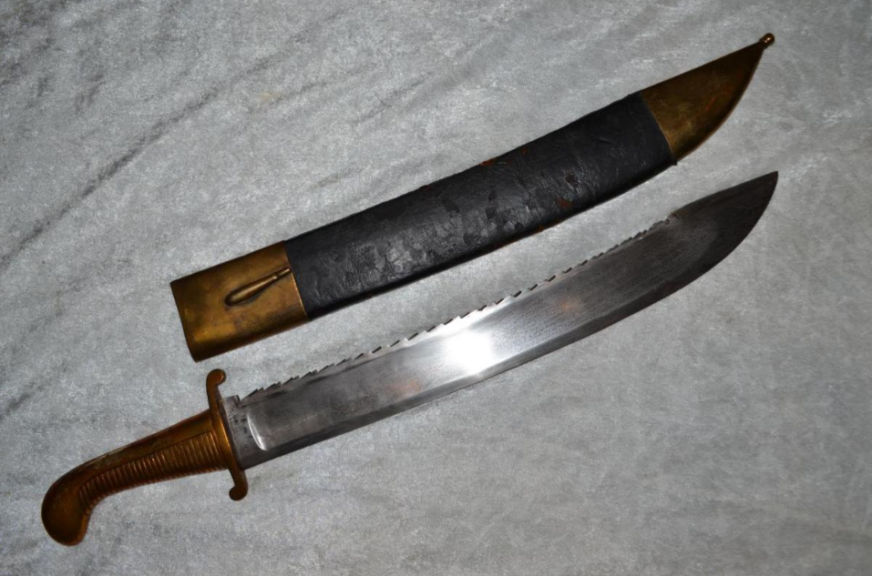

Тесак русский солдатский сапёрный обр. 1827 года.

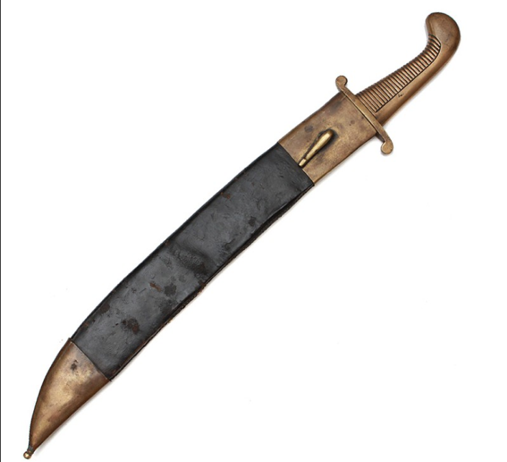

    Но если он вам нравится, не обращайте на ни кого внимания

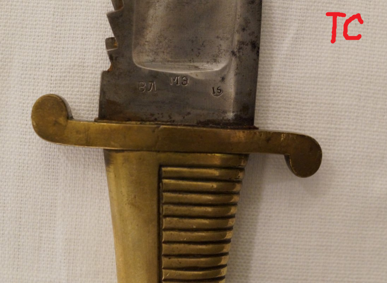

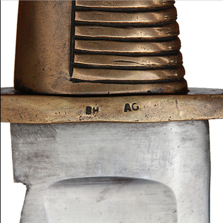

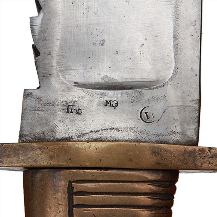

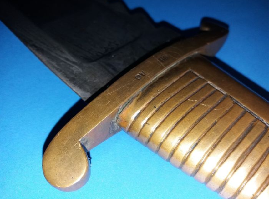

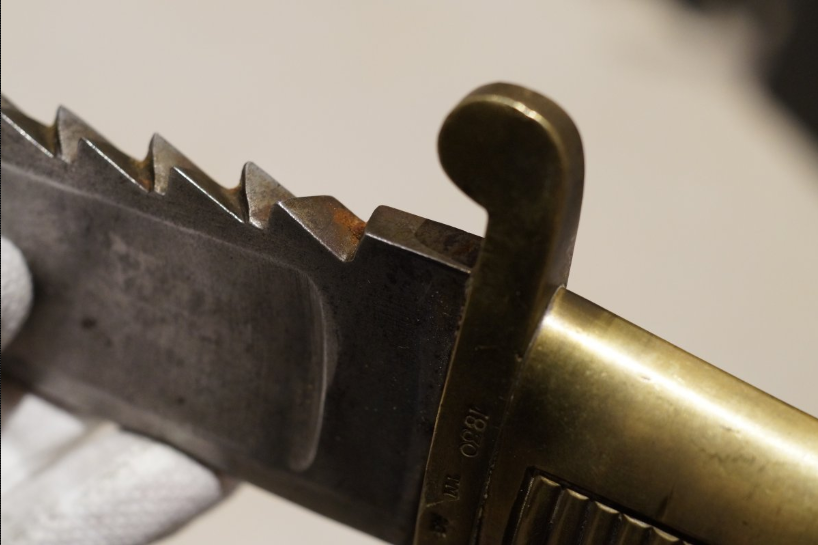

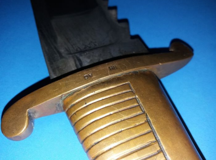

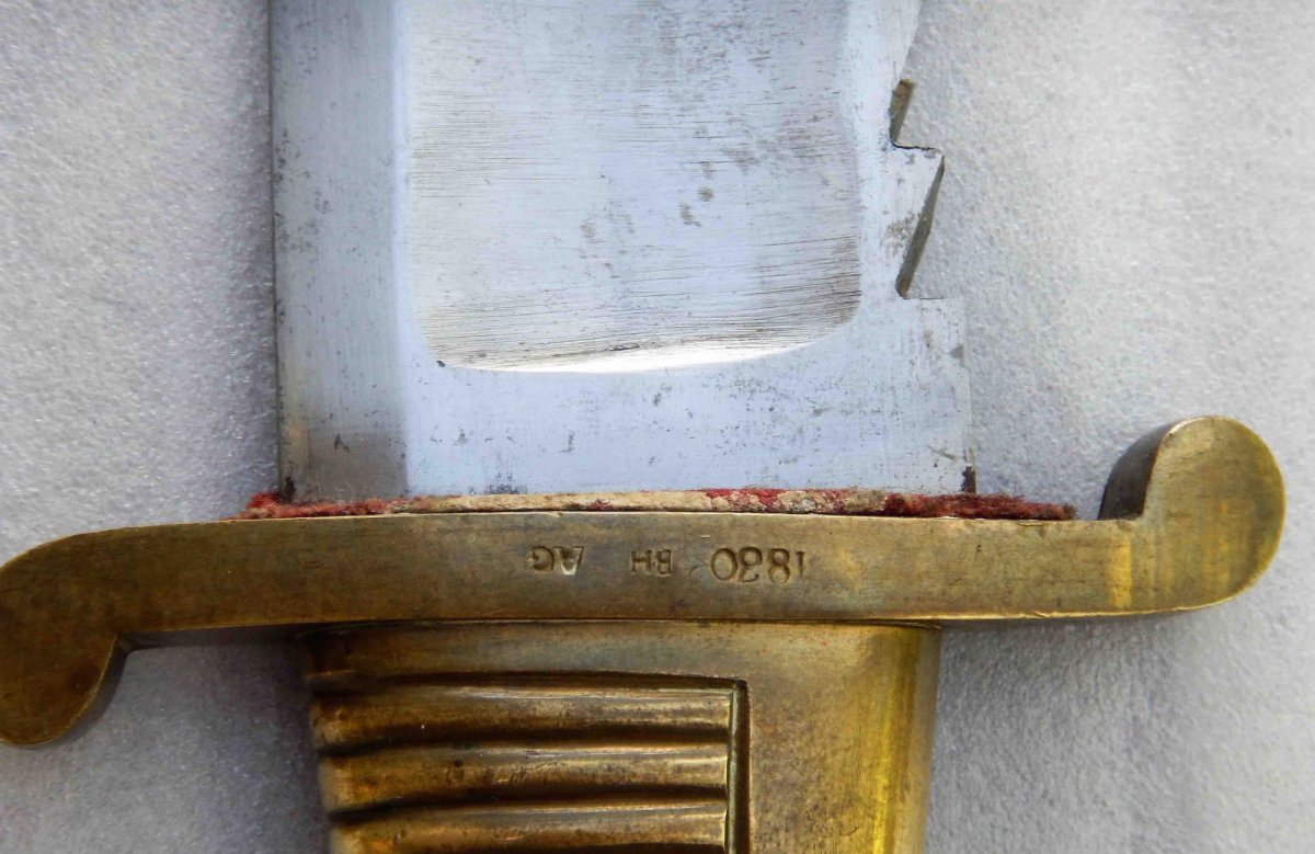

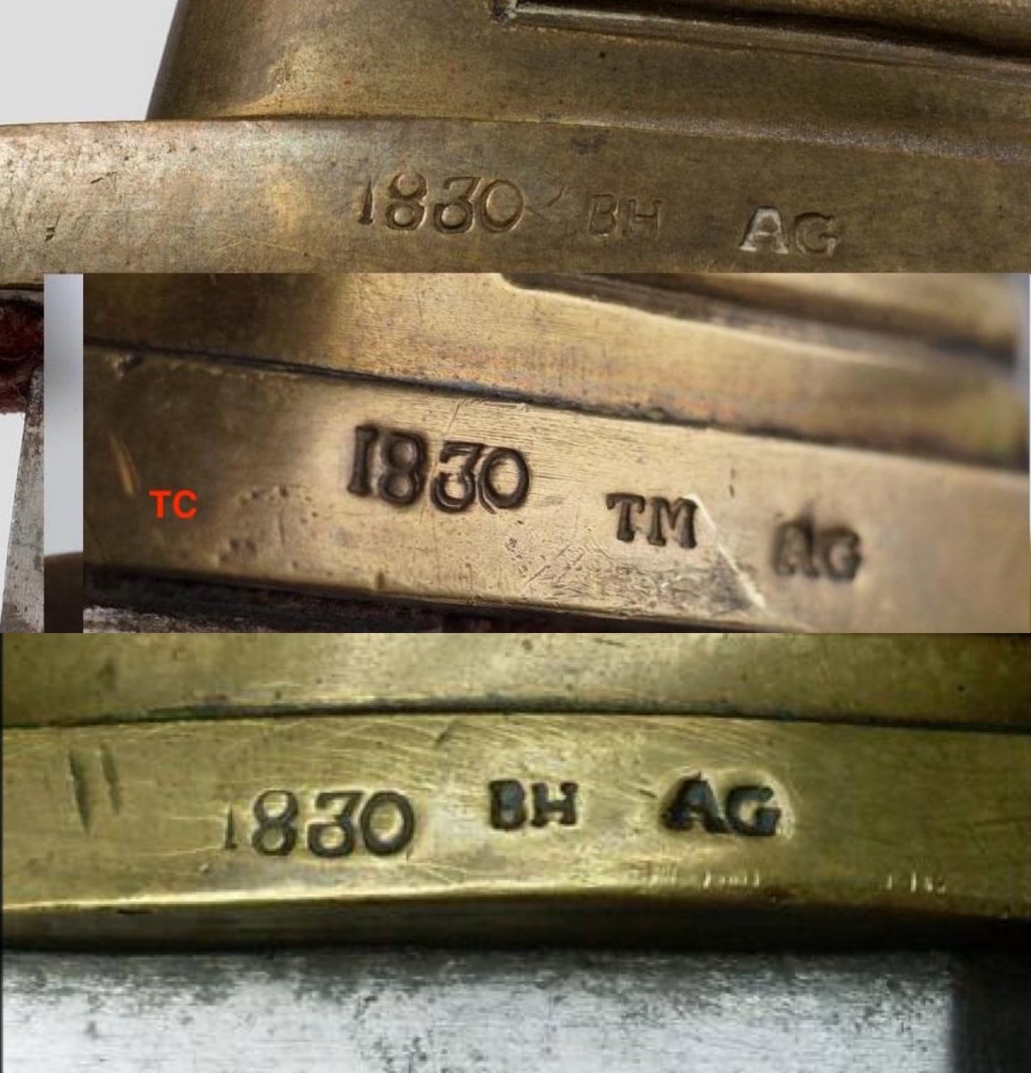

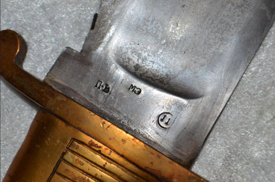

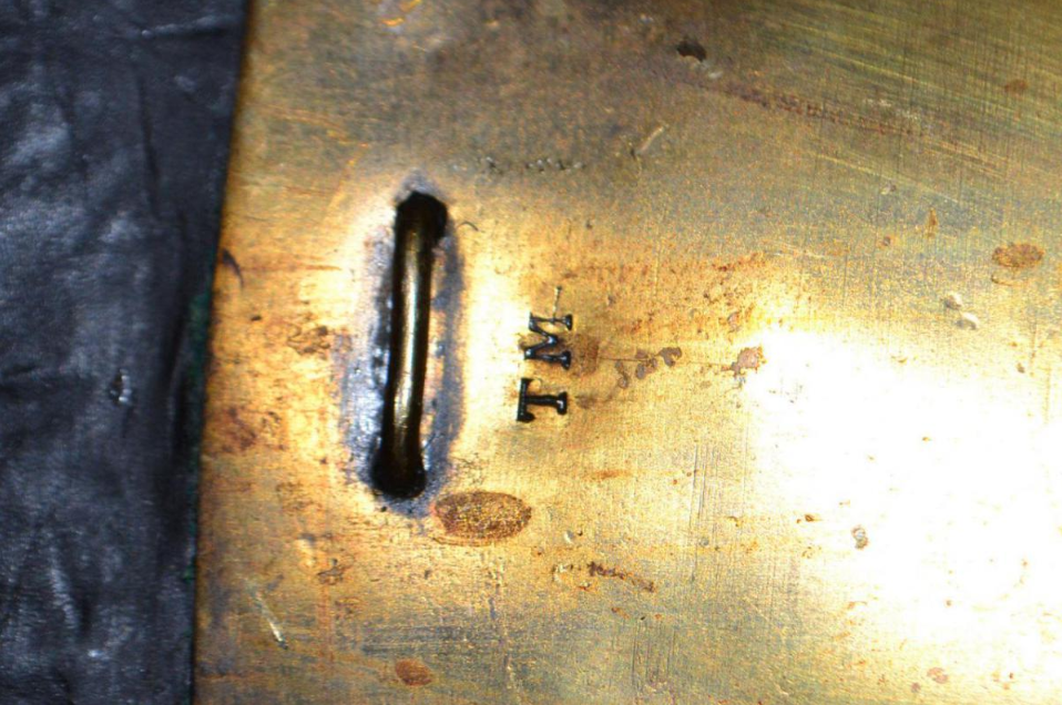

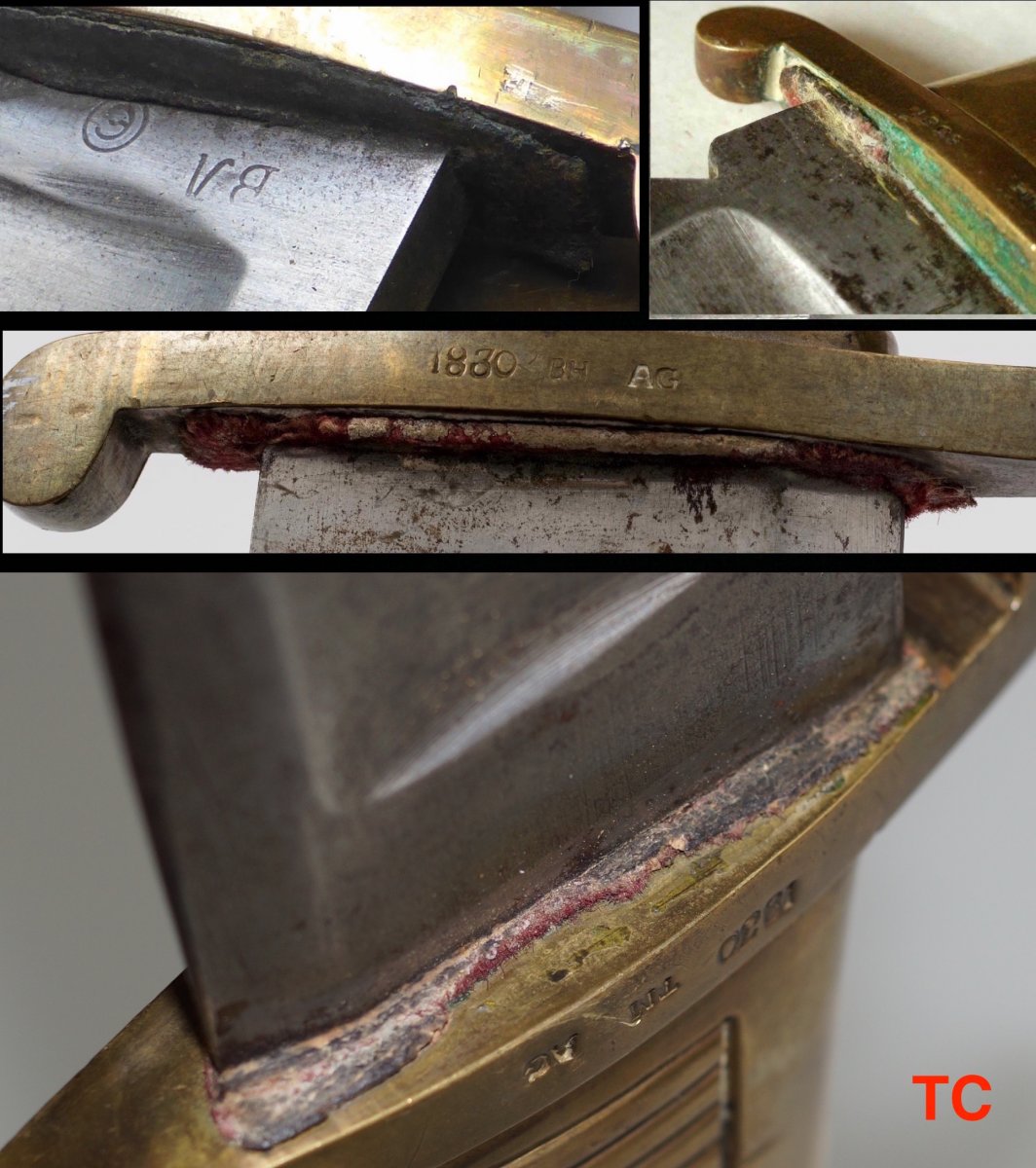

    На обсуждаемом предмете есть клеймение на пяте клинка и на крестовине, так же на ножнах, но это опустим потому что ножны в данном случае реплика.
    Пята клинка: «ВЛ» и цифра 15 в круге – клейма инспекторской приёмки. «МЭ» - производственное клеймо ЗОФ.

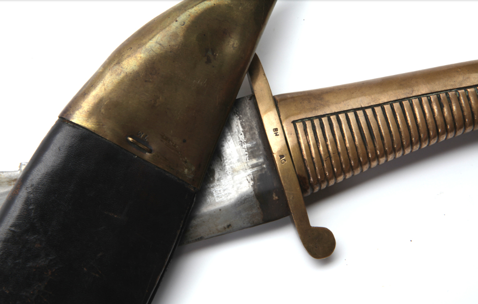

    Крестовина: «1830» - год производства. «ТМ» - клеймо инспекторской приёмки. «AG» - Abram Gra мастер точки и полировки работал на Златоустовской Оружейной Фабрике с 1818 по 1834 г.г.
    Так-же хочу написать о наличии у обсуждаемого предмета кожанного, не матерчатого фляста (прокладки). Все ранние тесаки до 1829 - 1830 г.г. имели матерчатые прокладки, на кожу перешли позже.
    Далее я искал на форумах и аукционах оригинальные предметы и сравнивал геометрию, клейма и тд.... В итоге я сделал вывод что обсуждаемый предмет не имеет ни каких видимых различий от оригиналов. Клейма оригинальны и подтверждают данное производство и клеймение того времени. Кожанный фляст соответствует 1830 году выпуска. Так-же и расклёп соответствует году выпуска и именно на ЗОФе. Данный предмет может этим и интересен, что это первые предметы которые выпущены на ЗОФе с расклёпом хвостовика.
    Так-же хочу сообщить что с помощью моего коллеги я обратился за помощью к лучшему специалисту в этой области - Эдуарду Терехову. Эдуард сообщил что предмет оригинален, ножны – реплика.

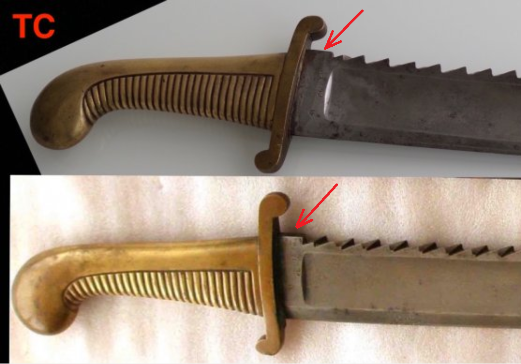

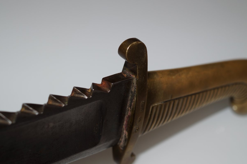

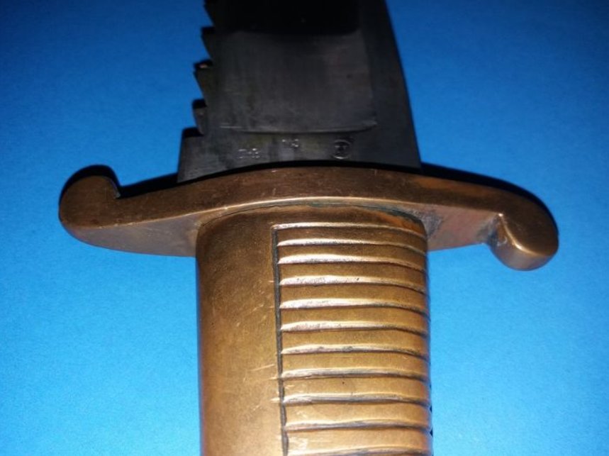

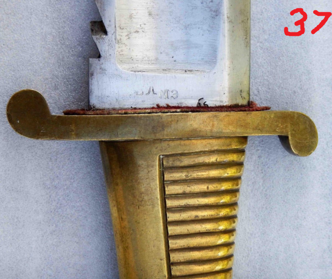

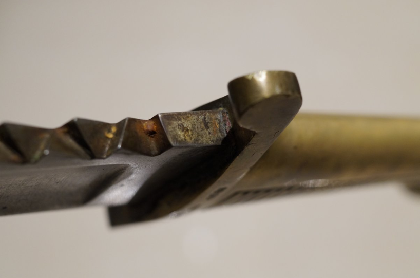

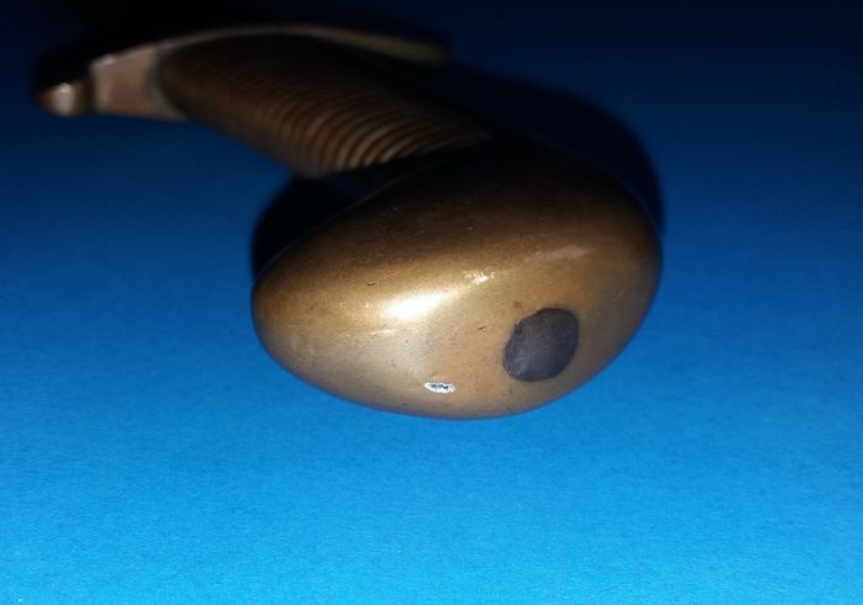

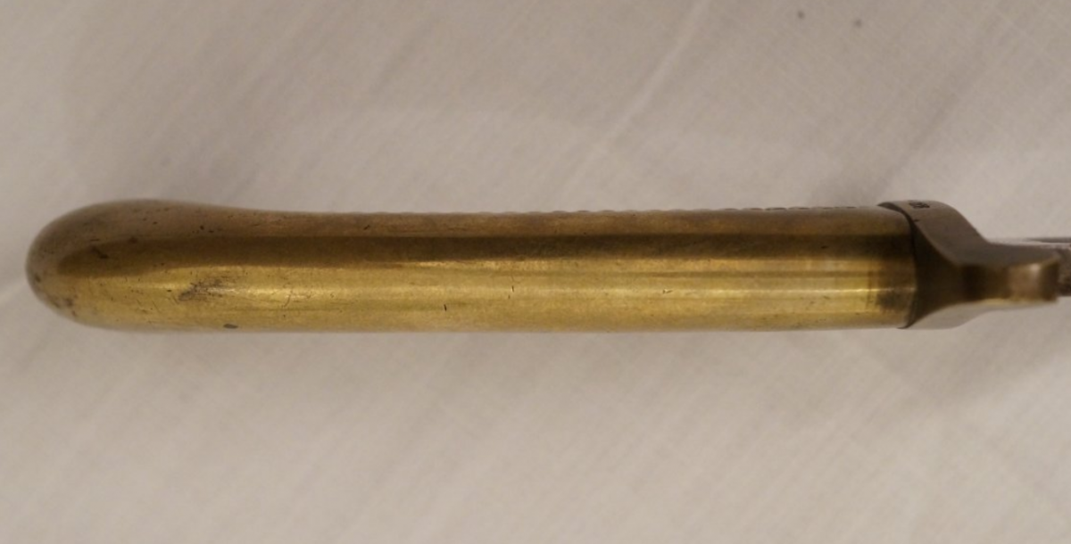

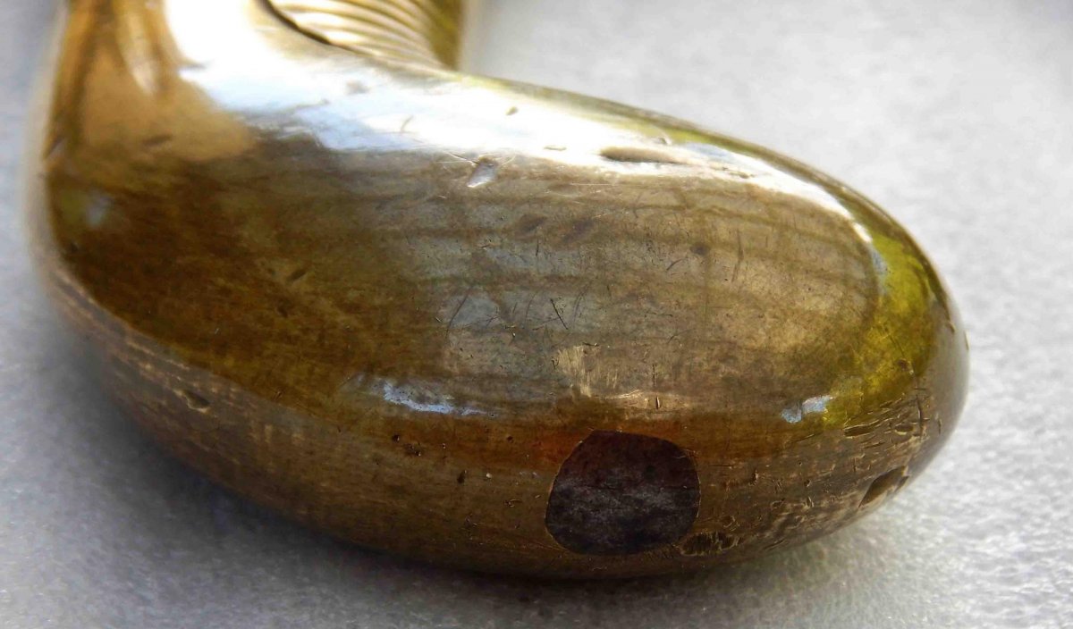

    Игорь, сделай пж-та фото своего предмета, под углом, чтоб обух пяты было видно, как на следующем тисаке снизу (указал стрелками) потому, как геометрия головки рукояти, это один из ключевых моментов.
  15. (Skorpion)
    (Skorpion) Oberleutnant
    1.599
    Deutschland: Niedersachsen.
    Привет Игорь, позволю себе тебя поправить, - не "Я" а "МЫ" оба берёмся (я всего лишь человек, которому очень интересна данная тема и который хочет максимально собрать информацию о данной моделе, не более) не будем отвлекаться на мелочи.
    Сделай фото своего тесака под углом 90 градусов, чтоб можно было сравнить геометрию головки рукояти и угол "надсечек" под головкой хвостовой части рукояти.

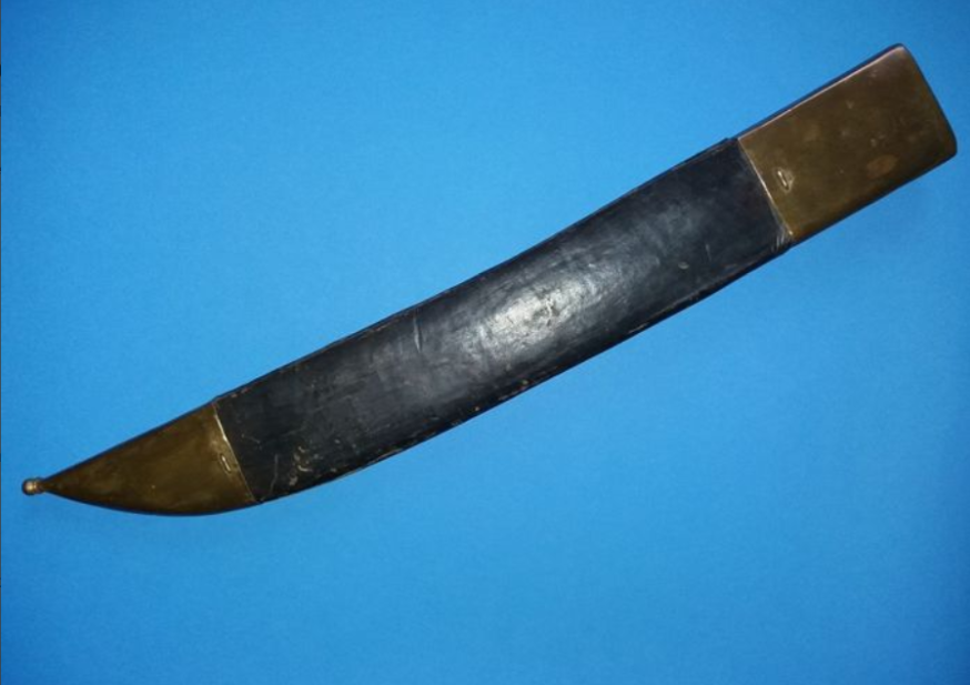

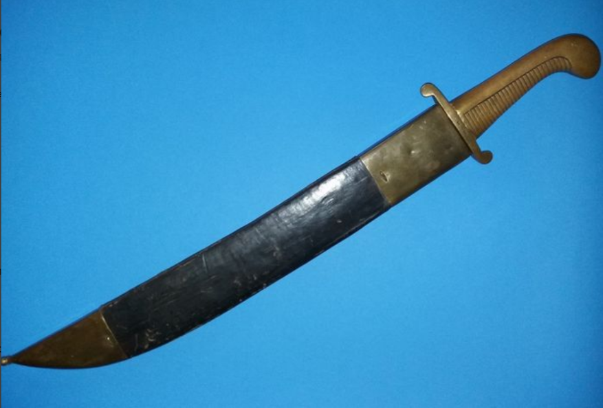

    ---------------------------------- КОПИЯ ------------------------------------

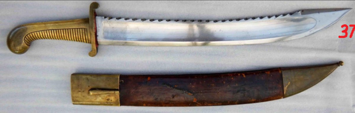

  17. (Skorpion)
    1.599

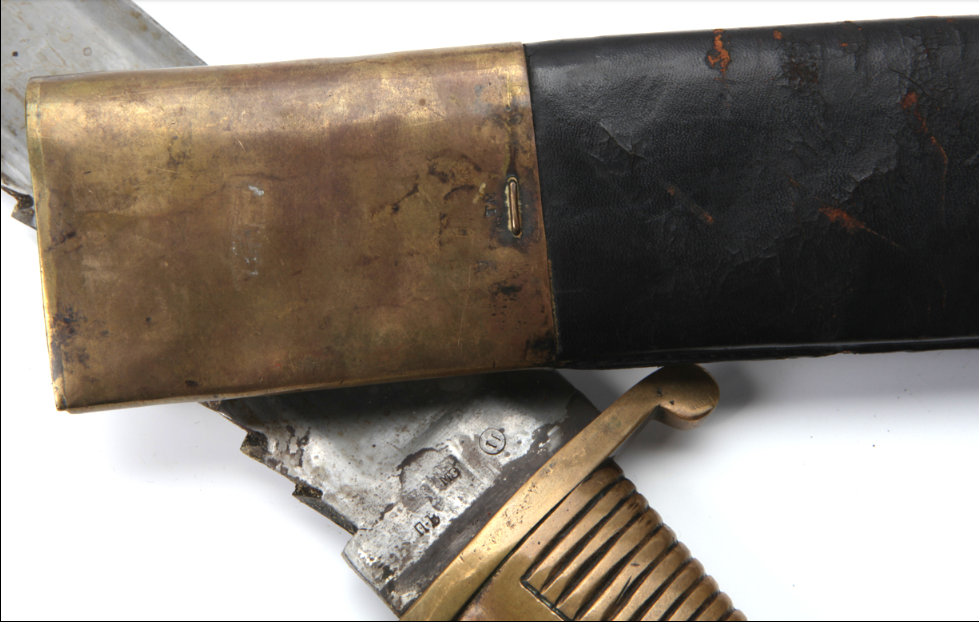

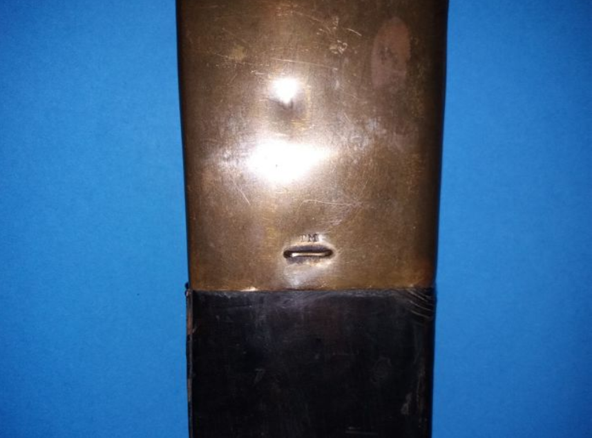

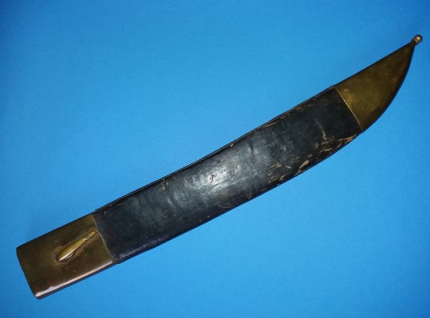

    Ножны
  18. (Skorpion)
    1.599

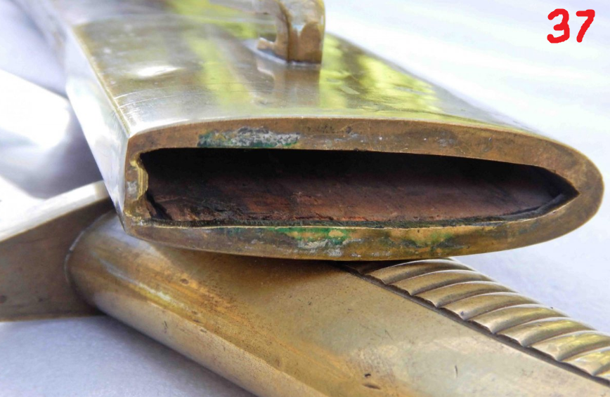

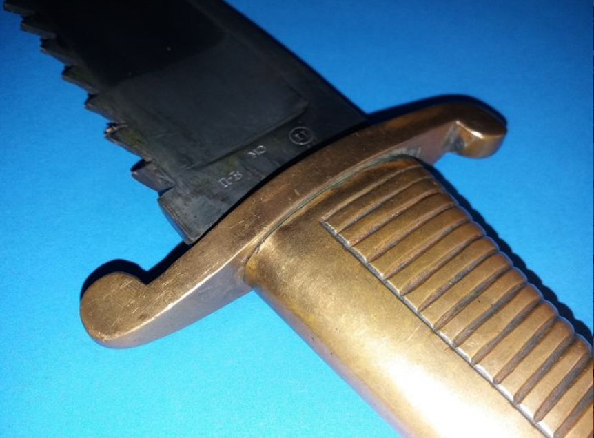

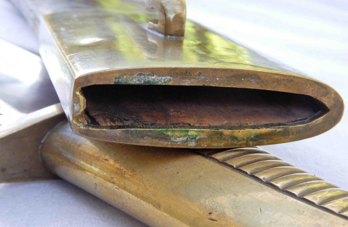

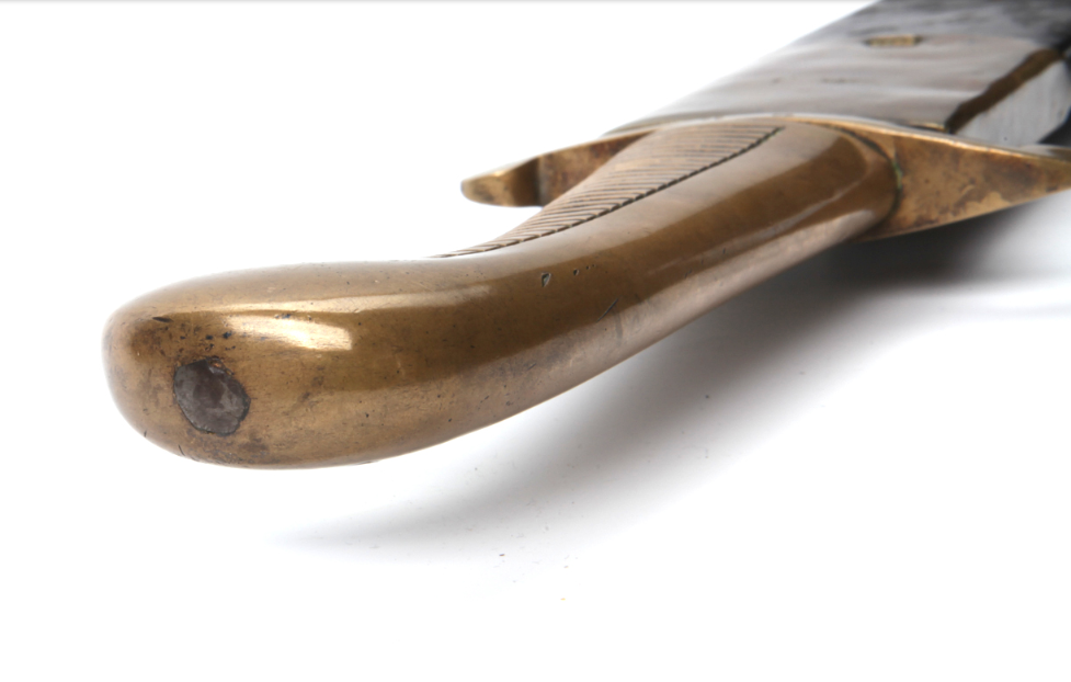

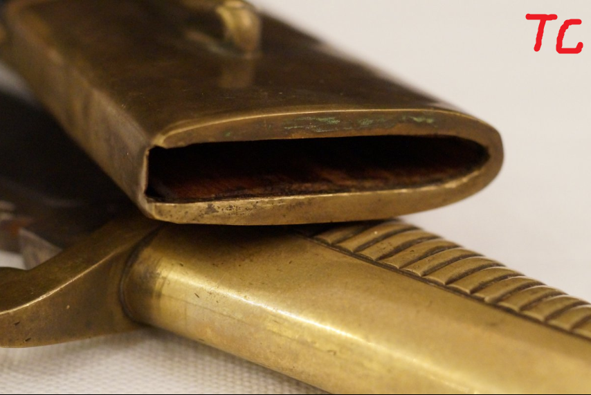

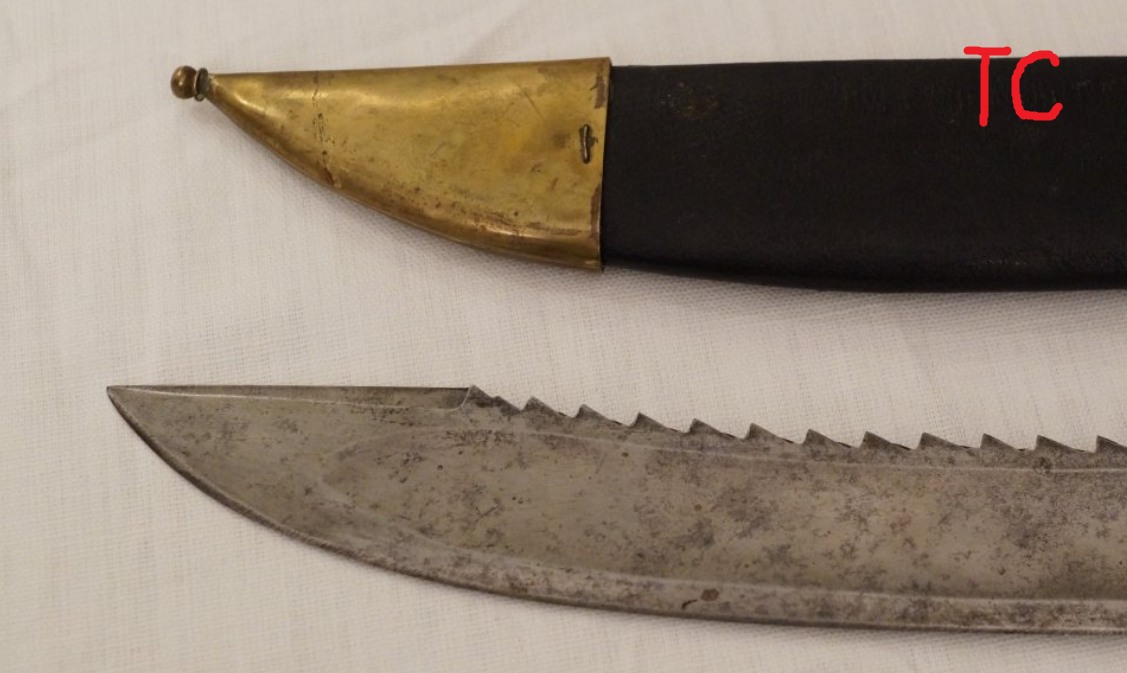

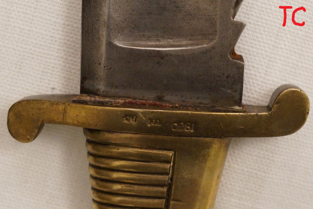

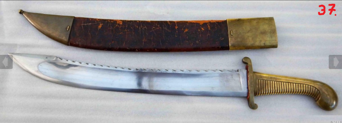

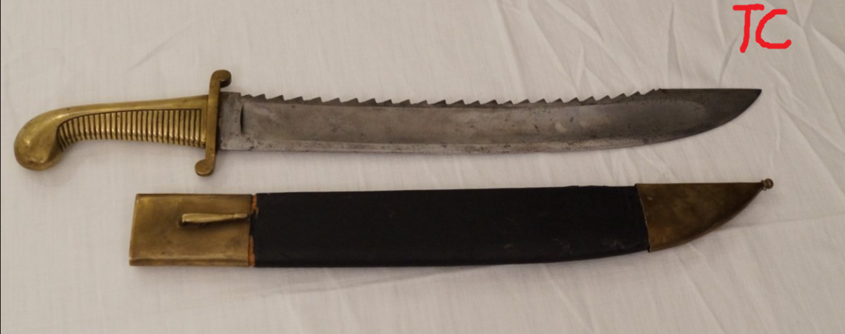

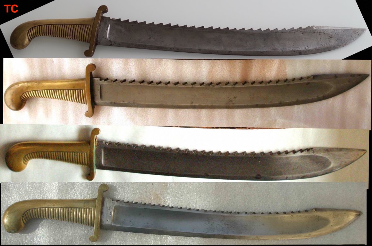

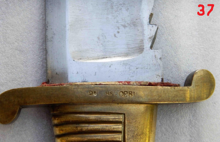

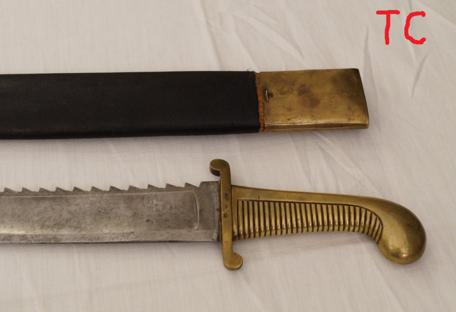

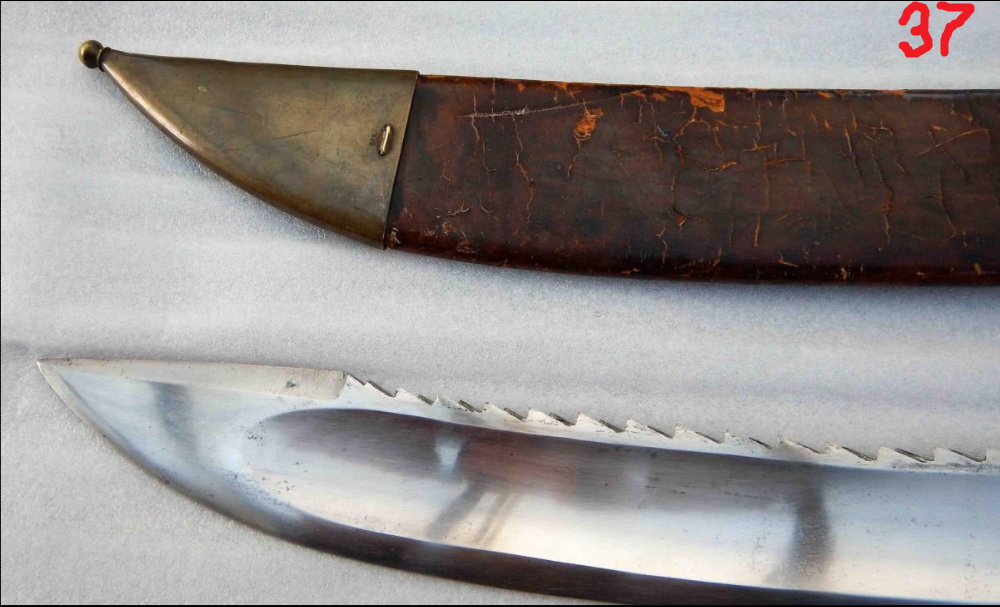

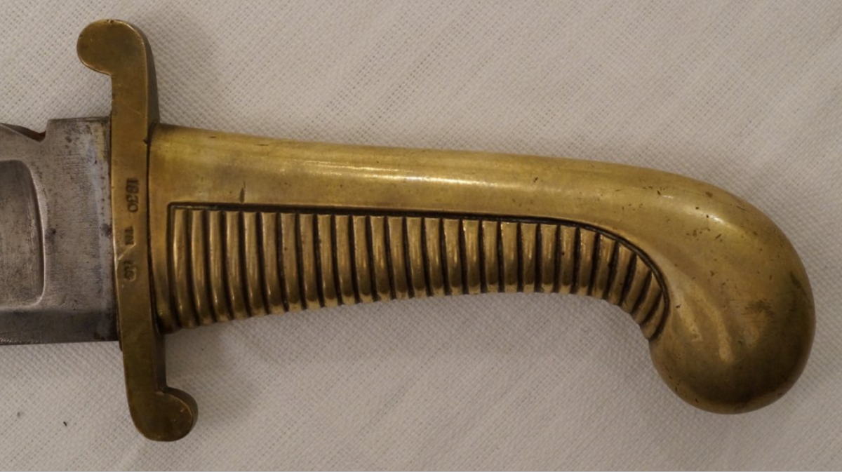

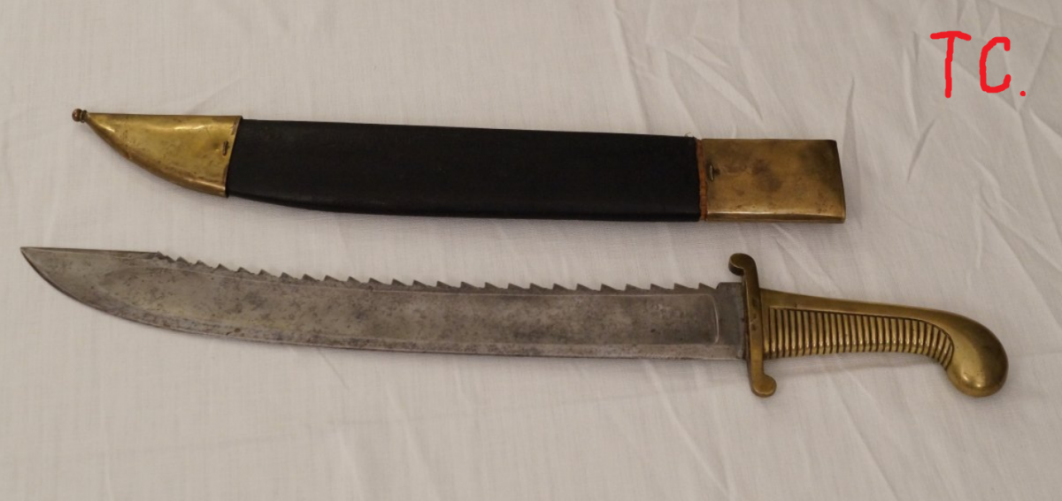

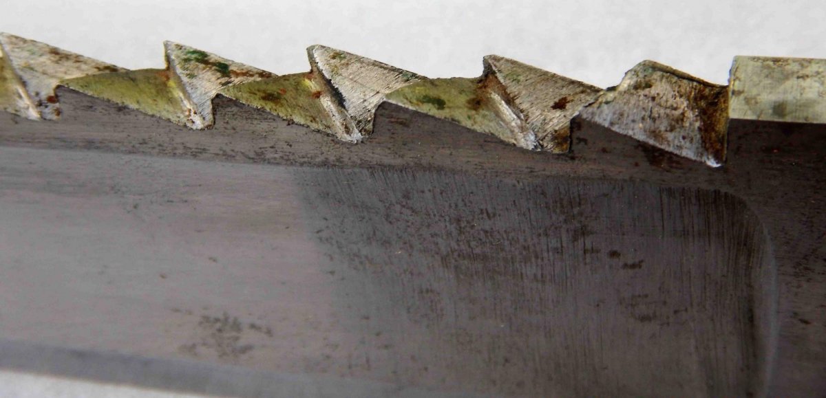

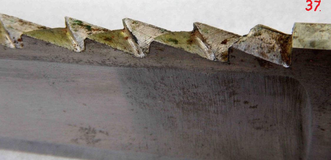

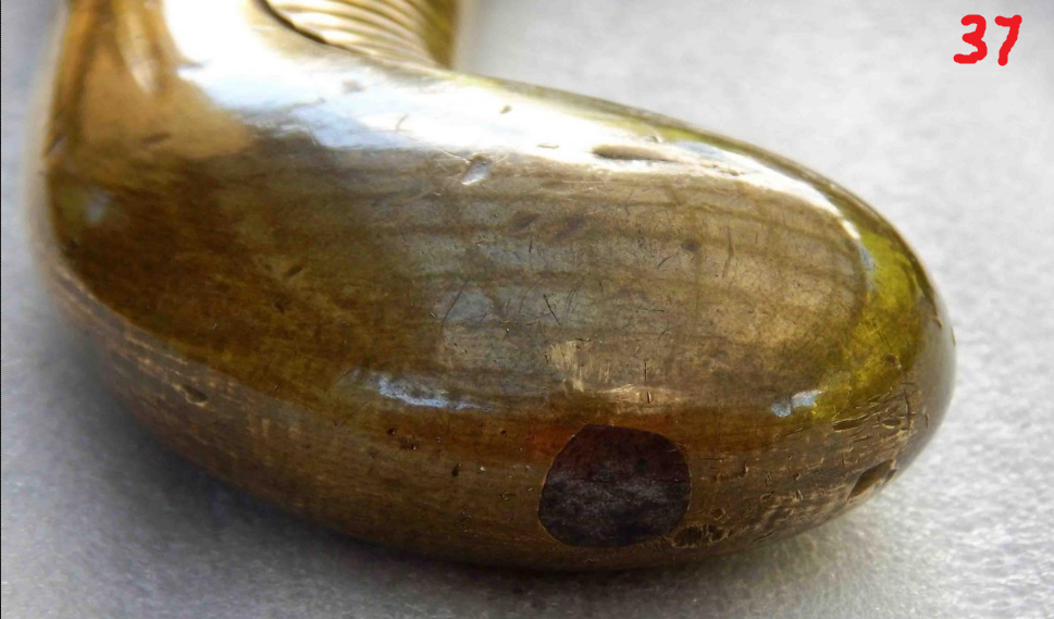

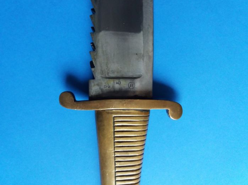

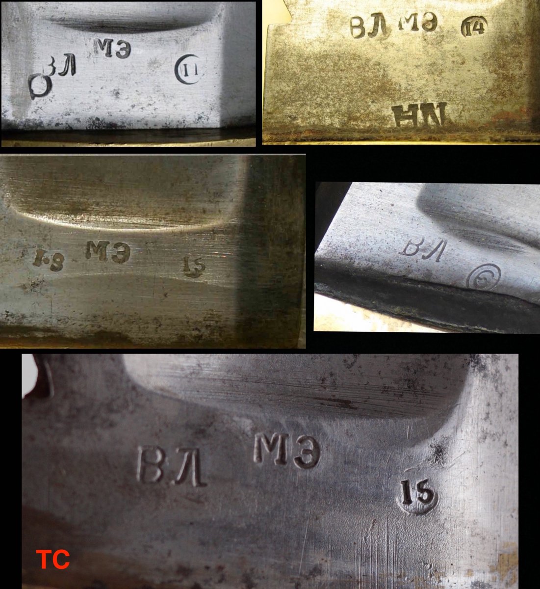

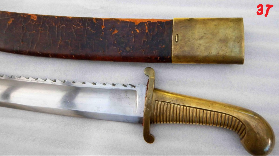

    Продолжая незаконченую дискуссию, я поппросил Игоря ТС, сделать идентичные фото, тому предмету, который он предоставил вниманию ПОСТ № 37 - На фото безвопросный оригинальный предмет, с которым есть смыл сравнить "спорный" предмет ТС в теме.
    Фото для более удобного просмотра, отсортировал Парами, тоесть; точно в том порядке в котором они в Пост № 37, к каждому фото "привязал" идентичное фото предмета ТС.
    Фото с номером 37 в правом верхнем углу, это из поста №37
    Фото с буквами ТС в правом верхнем углу, это предмет ТС.
  19. (Skorpion)
    1.599

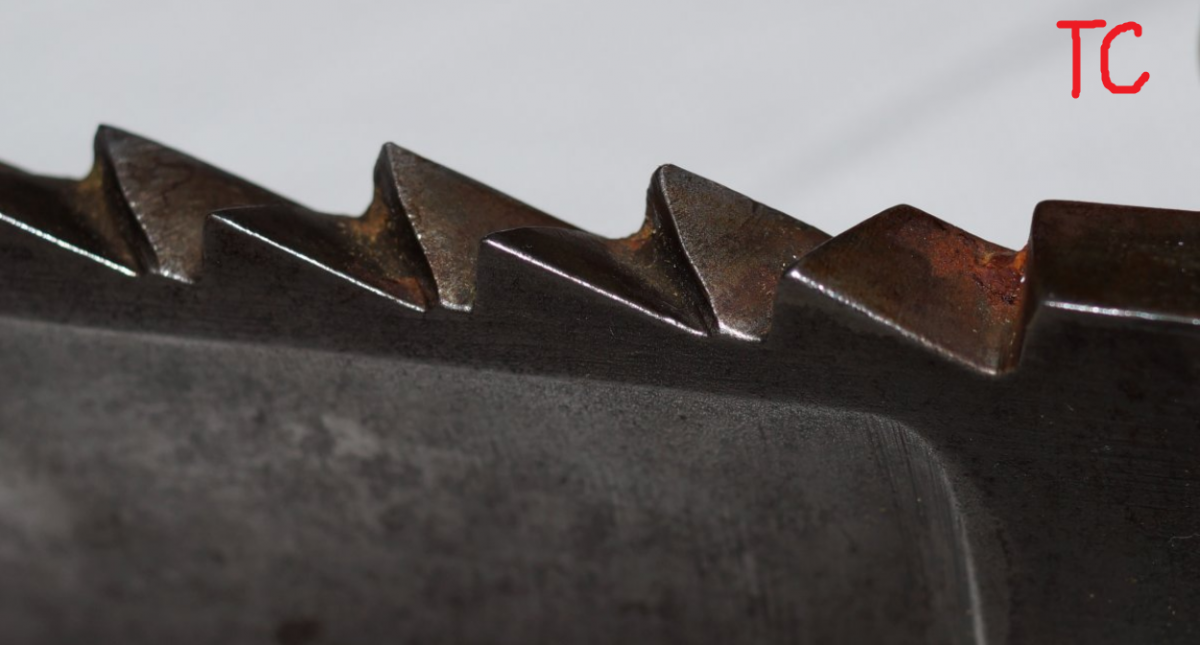

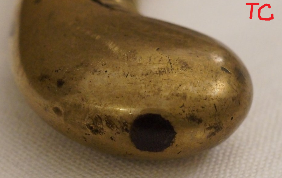

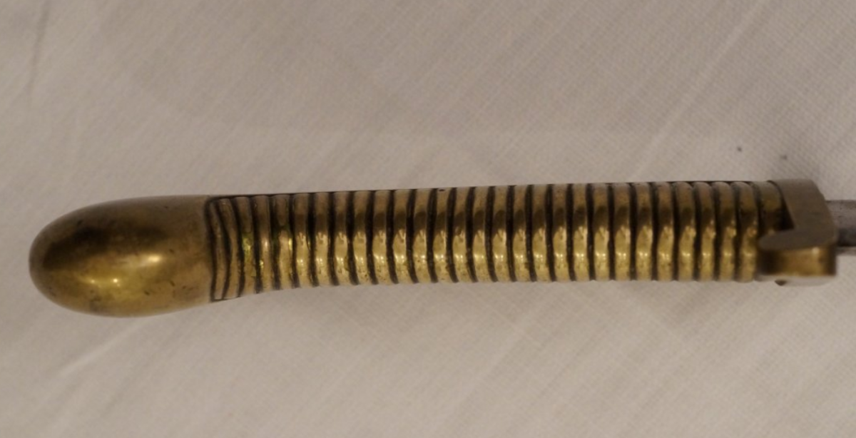

    И в заваршении ещё пару фото общего вида рукояти и пяты предмета ТС.
  20. (Skorpion)
    1.599
    Просьба Уважаемых Коллег повторно Высказать свои мнения относительно подлинности предмета.
    Моё мнение осталось прежним; Тесак есть подлинным, в замечательном сохране предметом. Ножны к сожелению новодел ИМХО.
    пс, - так-же готов выслушать встречные, обоснованные аргументы, противоречащие моему мнению и согласится с обратным.
    С Уважением.
    Дмитрий.
  21. tuk
    tuk Obergefreiter
    59
    tel aviv
    Отличный тесак.В хорошем сохране.Ножны новые.

    Спасибо за Ваш ответ. Да по ножнам к огромному сожалению всё печально. И оригинал найти шансов думаю нет вообще!!! Реплику ножен сохраню, так мне многие советовали.

    Вам в копилочку , клейма. С вашего позволения что можно сказать. С ув

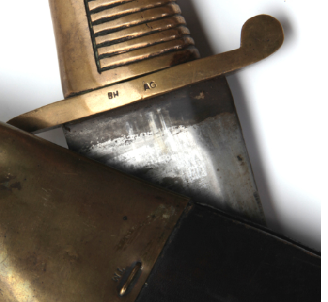

    Так как данный тип Тесака уже не однократно обсуждался профессионалами и меется достаточное колличество Тем по подленным предметам, мне хотелось бы сделать обратное. То есть: тему для человека, который является в данной области дилетантом.
    Поставив более понятно вопрос:
    На что мне, как дилетанту нужно обратить внимание при покупке русского тесака образца 1827 в коллекцию ?,
    - естественно приобретая предмет через интернет и имея возможность видеть только фото .
    Обратить внимание попытаюсь максимально на все (моменты, отличия и "водяные знаки") которые могу я опять же видеть и различать перед покупкой только по фото. Так как имеется всегда огромная вероятность ошибиться и купить известную (и не только) копию данного тисака, то сразу с копий и начну. После тчательного изучения копий, планирую изучить информацию по подленным предметам (ранним, поздним, типам клинков и шрифтам клейм) на каждый год отдельно, начиная с 1827 и по 1834,, - тоже самое сделать по ножнам.
    Тему более менее хотелось бы создать илюстрированно-познавательную, без личных перепалок и попутной информации (что зачастую имеет право быть) и которая (информация) будет отвлекать от изучения Мат части (котоую везде и все советуют изучать).

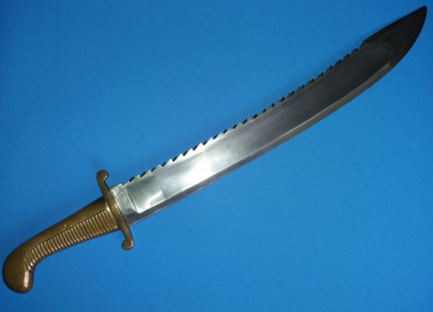

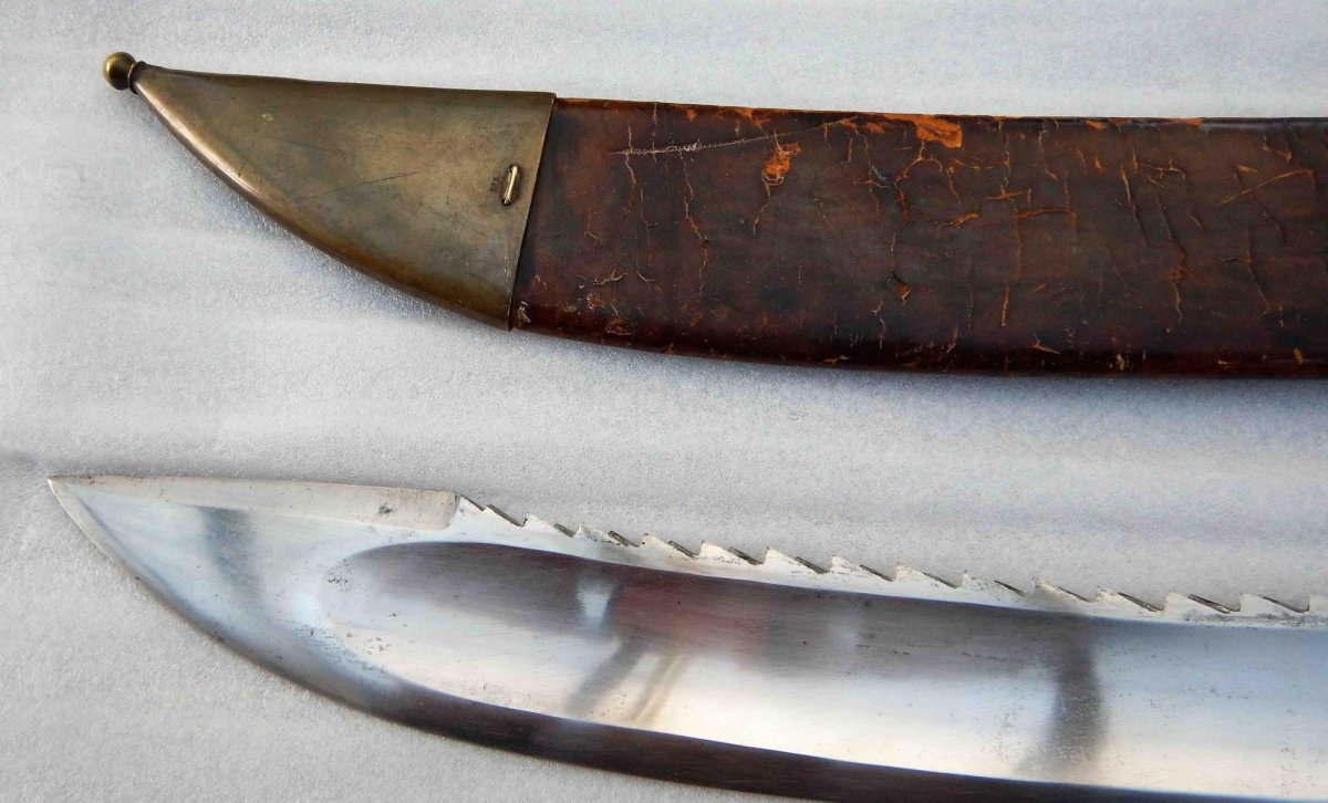

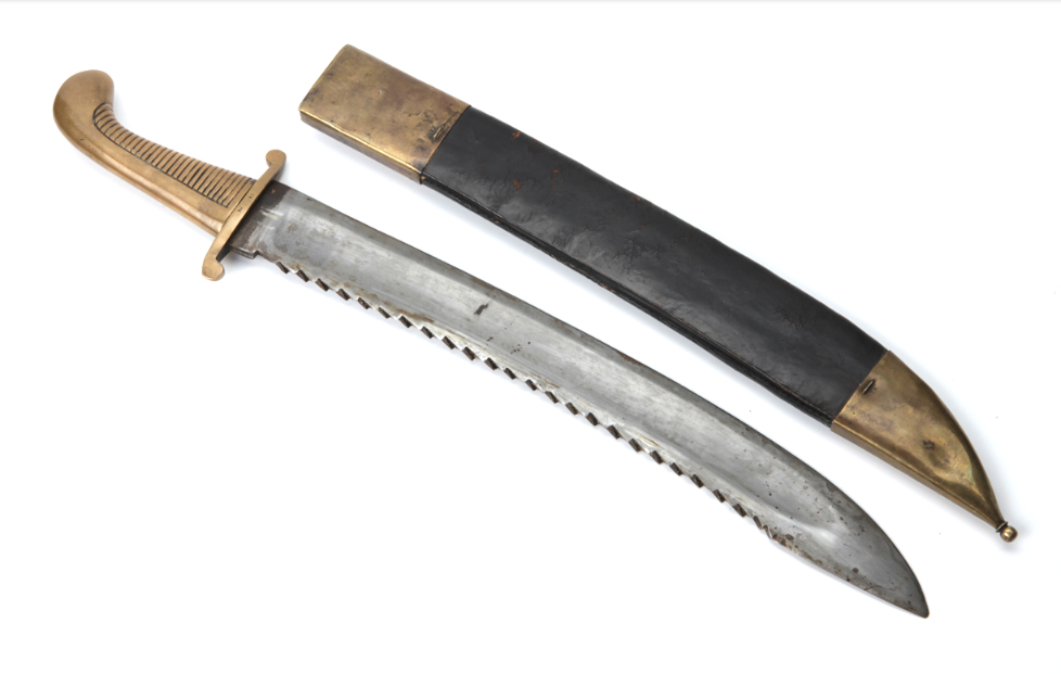

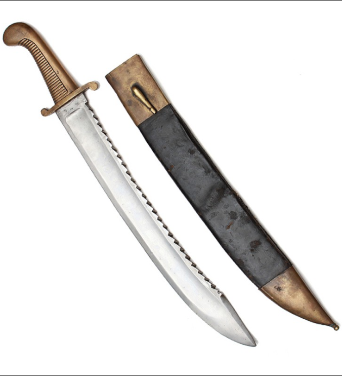

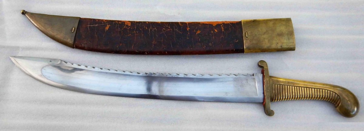

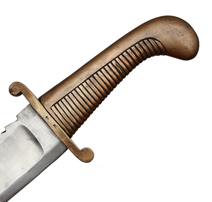

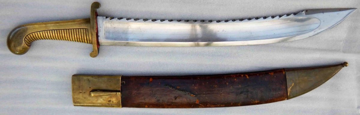

    Для начала фото 6-ти разных предметов собранных с разных ресурсов интернета и признаных известными специалистами, неаутентичными.

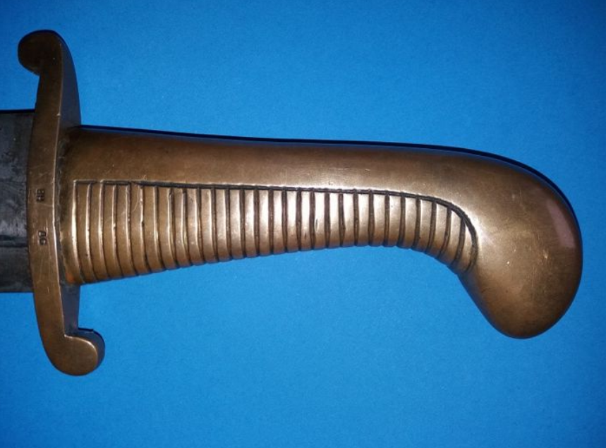

    После пречислю видимые мной моменты и отличия, исходя из которых я могу быть уверенным, что предмет не оригинал. Фото каждого разместил так, чтоб последние четыре фото делали акцент на рукояти предмета, с которой собственно и начну.

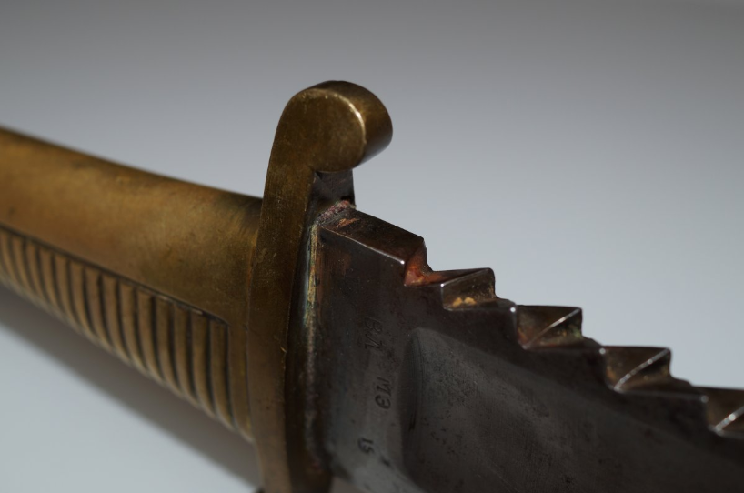

    Вариант 1.
    Останнє редагування: 9 бер 2019
  25. (Skorpion)
    1.599

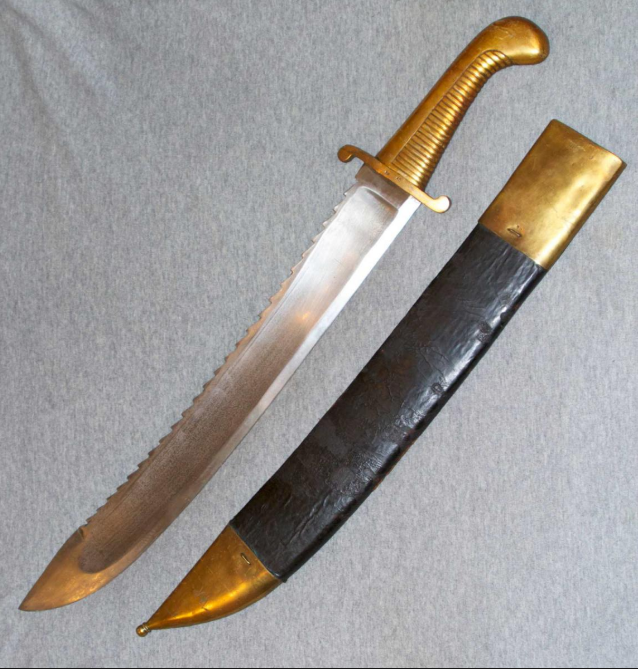

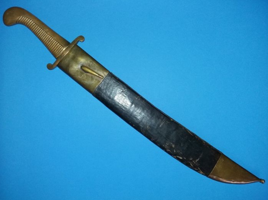

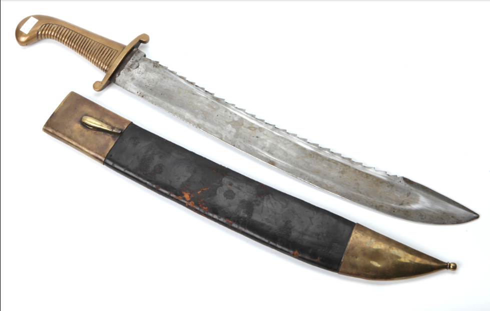

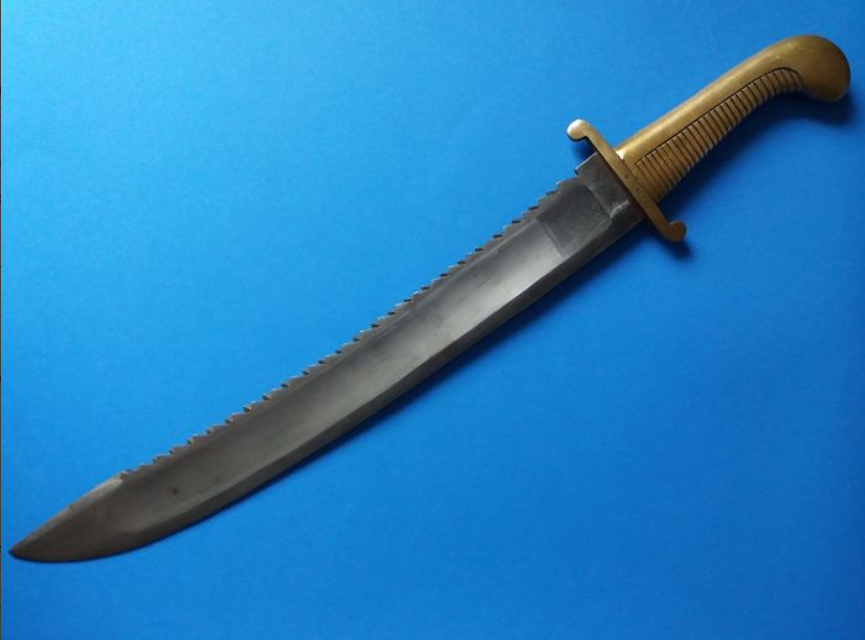

    Вариант 2.
  26. (Skorpion)
    1.599

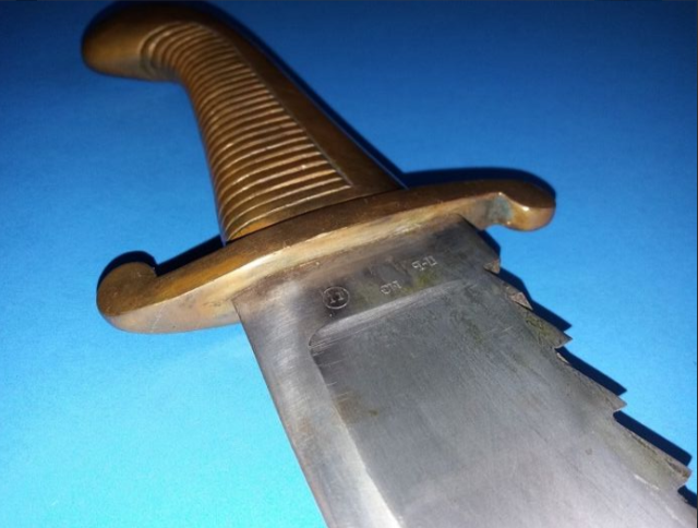

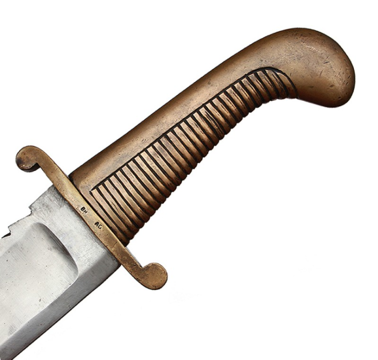

    Вариант 3.
