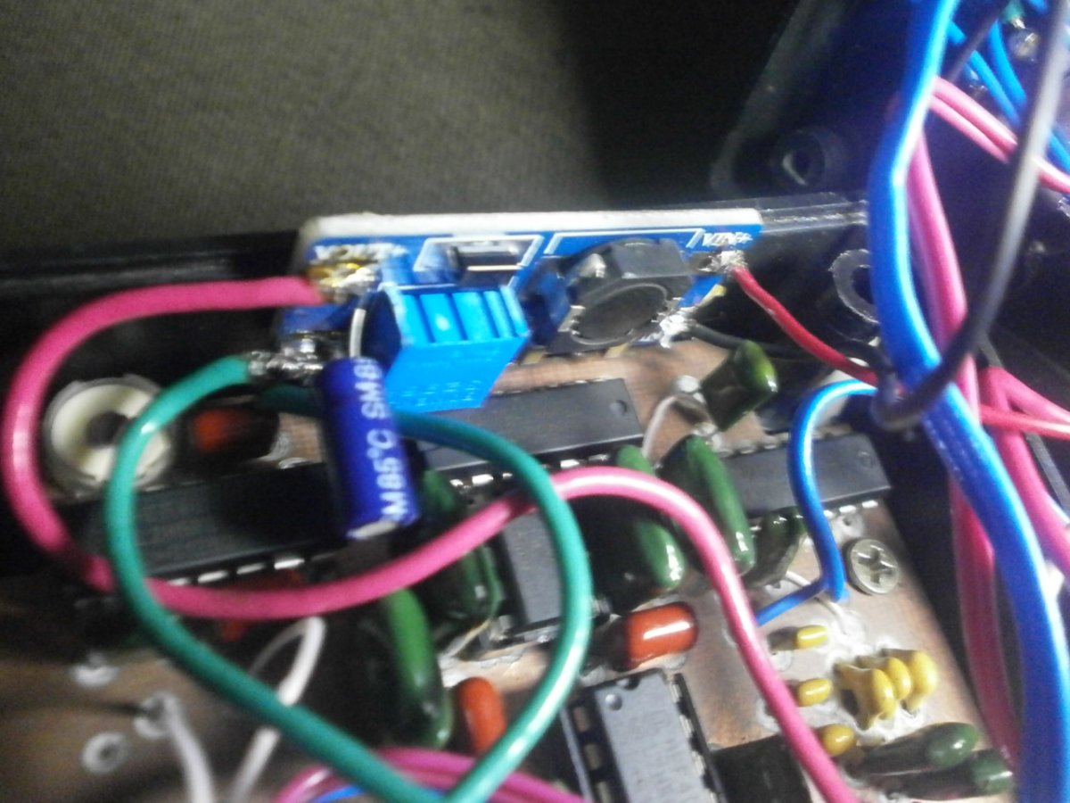

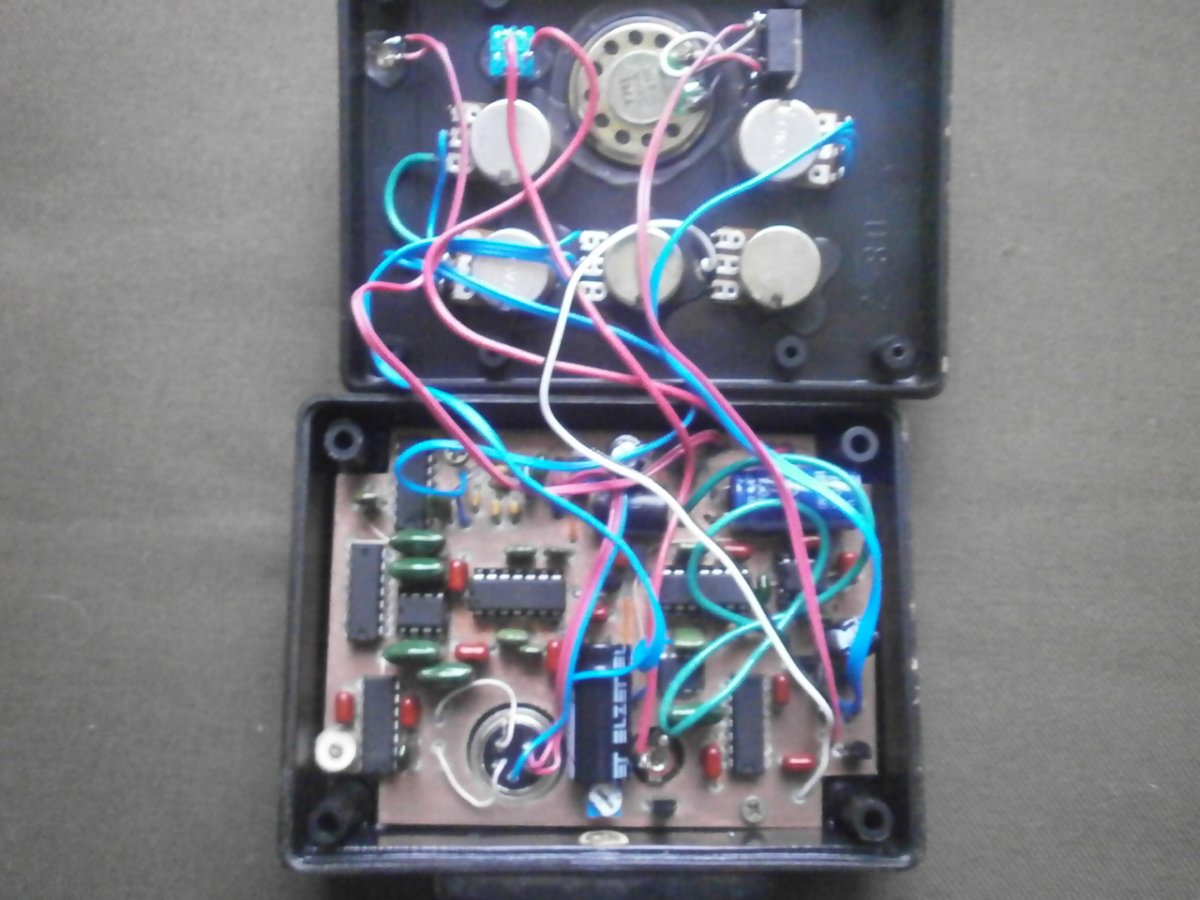

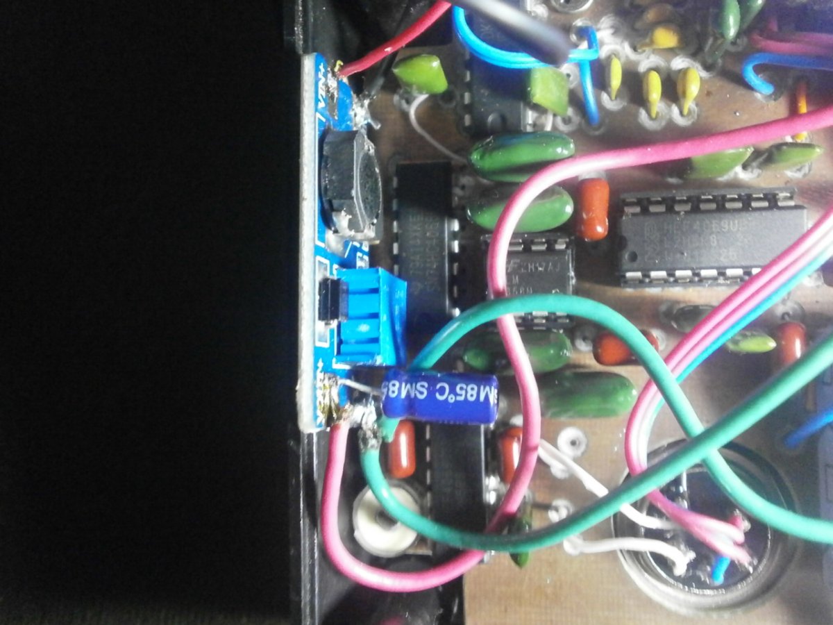

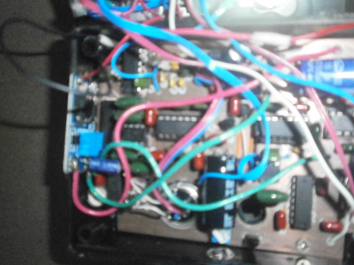

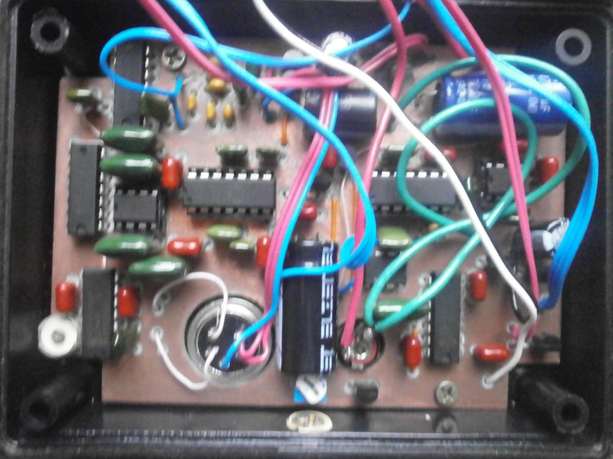

    Приветствуют термоводов . и так для тех кто просил что внутри делаю фото , цель разборки блока поставить преобразуйку мт 3608 . она уже работает во многих моих приборах . смонтировал , все вроде работает хорошо . просто привык к одному аккумулятору 18650 , очень удобно ... хорошего качества фото просите у мастера ;)

    Зря,Вы это сделали! Преобразуй,ухудшит стабильность работы мд. К тому-же,Вы расположили его рядом с входной частью прибора.
    Если и применять преобразуй,то расположить его,нужно было в боксе,рядом с аккумом. Там-же установить и выключатель.
    yorg38 та cer подобається це.

    ладно , люблю эксперименты , а как открытия делаются , в доме все работает нормально . а до полевых испытаний еще нужно время . кстати , взял еще прибор от DED , с двумя катушками . Ваш по воздуху немного взял больше . жду сам полевых испытаний ...

    Вы можете,просто не заметить ухудшения стабильности работы.Чуть меньше чуйка,от того что можно было-бы выставить без преобразователя DC-DC и прибор стабильно работает,но чуйку-то,Вы потеряли!
    Но если ,Вам нравится,то так тому и быть!

    тестил на двушку и на голд , вроде все на месте .

    Всех с Новым годом , вчера тестил прибор с преобразуем , работает четко никаких изменений в работе не заметил . выключается правда дольше . в остальном все гут . как был цепкий так и остался . мастеру :beer::beer::beer:

    Вот и отлично!! Вас и всех камрадов,с новым годом!

    ходил в воскресенье в мороз . прибор работал с преобразуйкой стабильно . можно смело ставить и переходить на один литий . БГС на свой ТГС давно уже так делает . ну а там на любителя . чуйку скрутил так как в мезлом грунте копать глубоко еще тот кайф ...

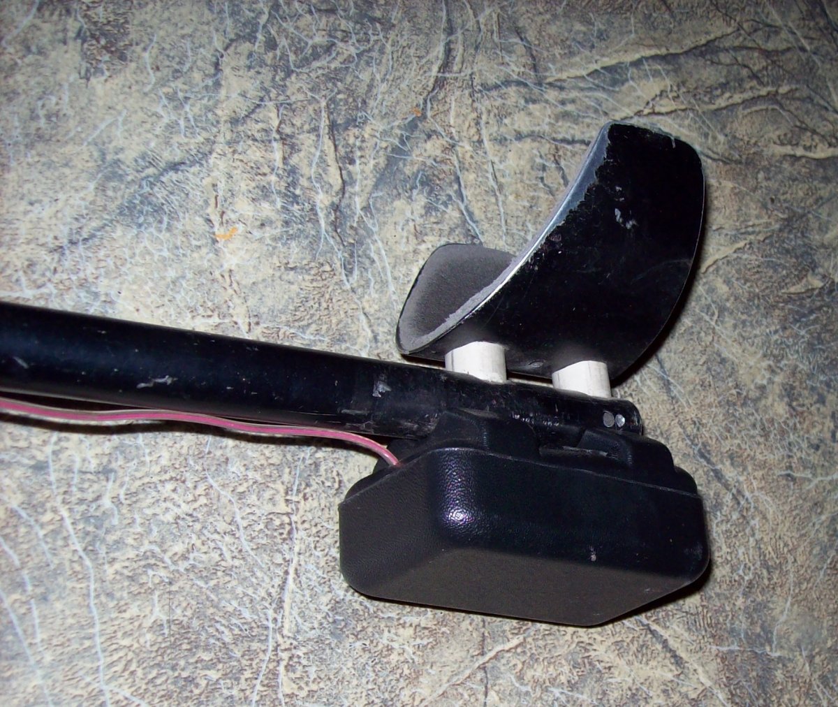

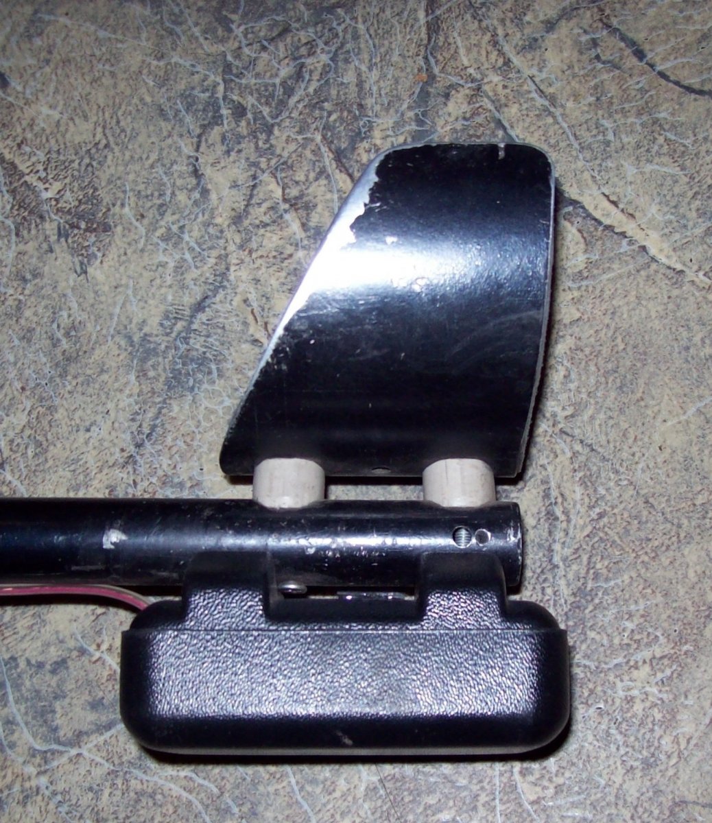

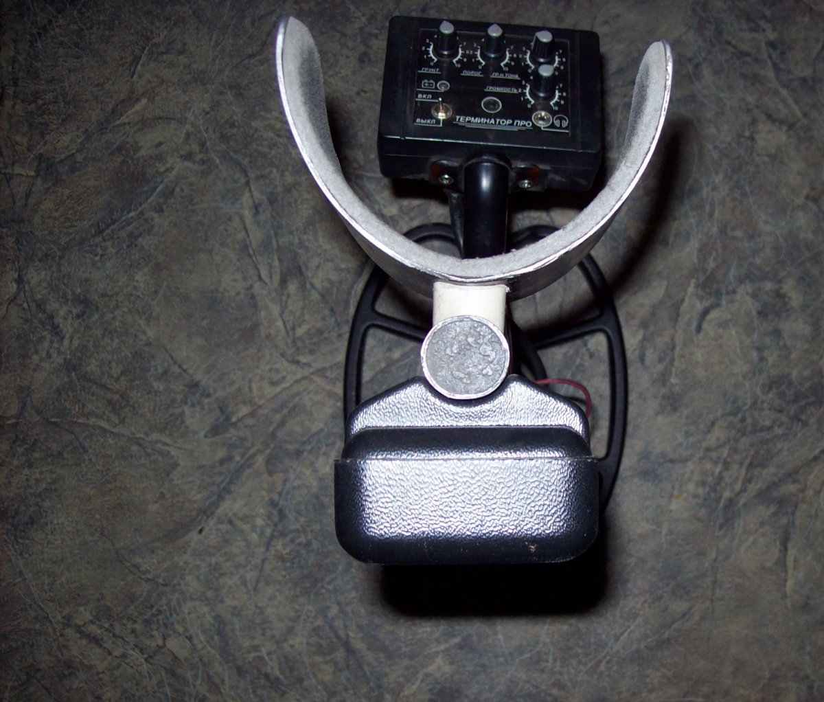

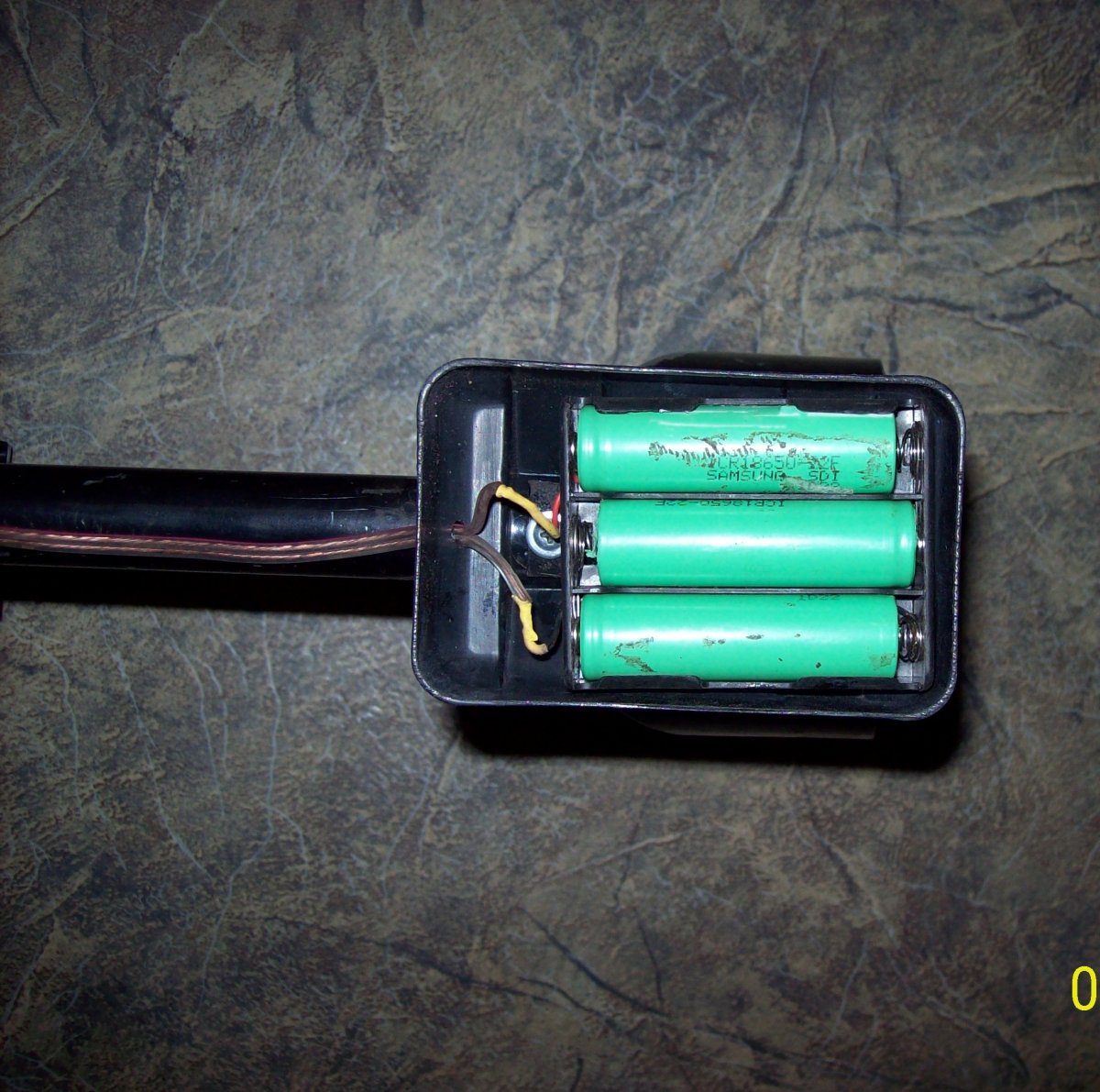

    Еще один термовод прибавился. Жду погоды. До него было (и есть) аська 250 с торнадой и Фортуна М3. Плохого не скажу, просто захотелось аналог. Вопрос пока не по работе, но по сборке: кто как кассету под 3 лития скрыл? Ато без крышки как то не кошерно. Крепить буду под подлокотник. Кто пользуется какими штангами? (не покупными, самоделка должна быть самоделкой до конца).
    У меня так.

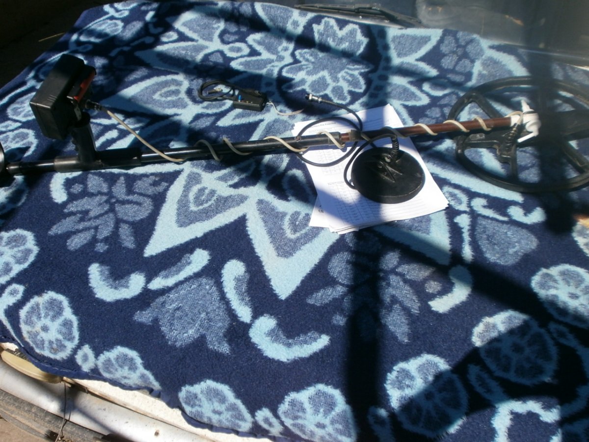

    Всем доброго времени суток.По просьбам трудящихся,снял небольшое видео... по воздуху...помехи не позволили выкрутить максимально возможную чуйку(в трёх метра вай -фай роутер)...
    Основной целью было показать реакцию прибора на маленький кусочек фольги и на большой (такой просили) алюминий.
