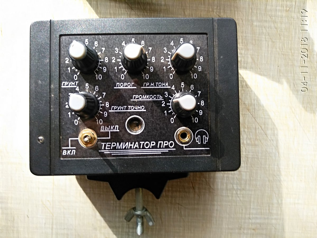

  24. Wiking730
    Wiking730 General-major
    7.127
    Прокляте місце Червоної Армії
    Обычно хожу с такими настройками :
    Иногда на сложных грунтах приходилось понижать чуйку до 5 - 5,5
  25. FOX24
    FOX24 Oberst
    32
    81
    11.225
    Дніпро
    У меня крайний раз на распушеной легкой перепашке грунт отстроился на 4, грунт тонко на 2, чуйка 5.5, громкость на всю (поле, ветер) низкий тон на половину, что бы на уши сильно не давило.
