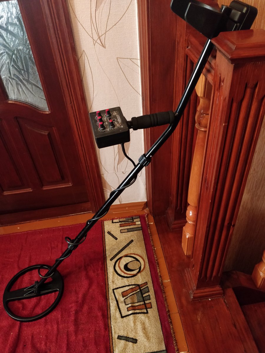

    Вихід є. Можна підняти підлокітник вище - змінюється кут нахилу штанги і котушка від оператора опиняється трохи далі. Або не городити город і використовувати пряму штангу із нахилом ( це вже я так її обізвав , як воно правильно називається не знаю). На світлині мій крайній Терм на такій штанзі :

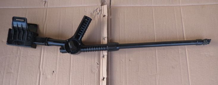

    "Старі" копачі думаю пам'ятають штангу від АКА :
    На мій погляд це була сам ергономічна і зручна штанга , єдиний мінус був це вага .
    В цьому випадку всі поради медиків зберігаються : вага знизу, упор під ліктем (дійсно працює, а не лише присутній!), рука витягнута вздовж тіла майже в природному положенні. І котушка на достатній відстані від оператора.
