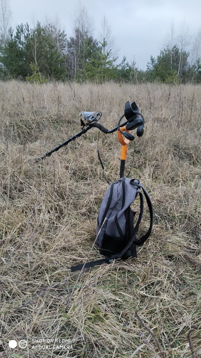

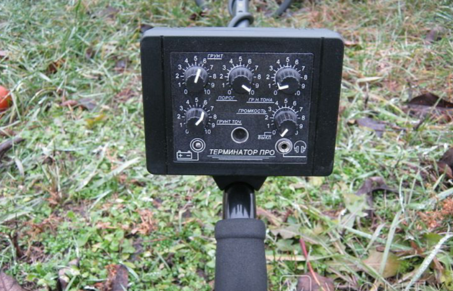

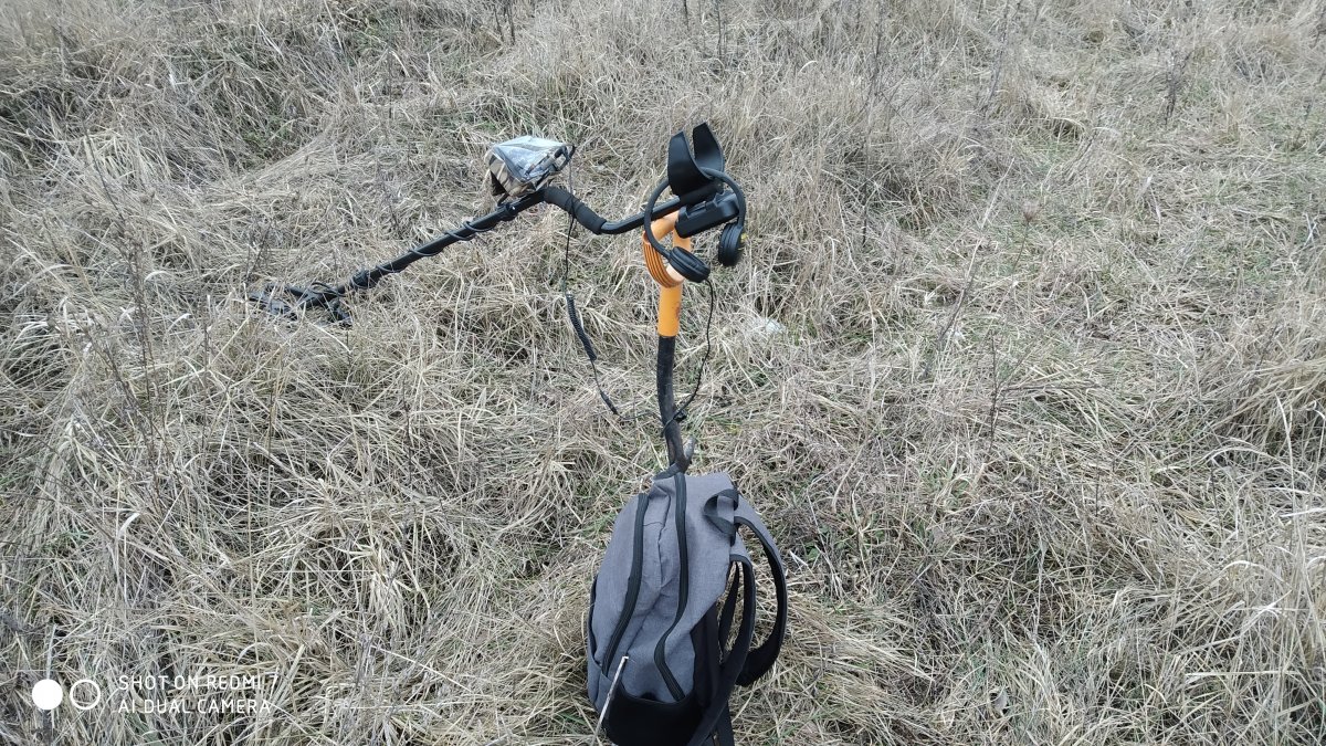

    Колеги купил даный прибор. Очень расстроен. От грунта отстроится не удается как не крути, всегда низкий тон присутствует. Отключал на 0 и так ходил. Брал с рук не в Грина. Буду избавлятся. Может кто даст дельный совет. Гарантии еще 3 месяца. С уважением.

    Если настройки те что я вижу на первом фото, то "порог" у Вас выкручен на максимум. Прибор "слепнет". Уменьшите "порог" до еле слышного фона и потом попробуйте отстроиться.
    PS: а где это уже снега нету? :smile_6:

    Також прикупив недавно цей прилад бв з двома катухами на 8 і 15 кгц,так от на 8 отстоївся без проблем як книжка пише,а на 15 така сама біда,гаркає на землю,то накрутив крутілки бг обидві до кінця на 10,все одно трохи гаркає,то так і ходив і досить результативно,бо дробинку з ямки чув з пів штика краще ніж Деус,перепровіряли один одного.

    Краще би,почитали інструкцію до прилада,розділ-відстройка від грунта! Тоді все би вийшло,як має бути. Удачі!

    С таким сталкивался на черноземе. Мастер обьяснил так: катушка на 15 кГц более чувствительна. Поэтому когда делаем вертикальные покачивания при отстройке грунта, то катушку опускаем не ниже чем 15 см до грунта. Плюс не сильно накручиваем чуйку.
