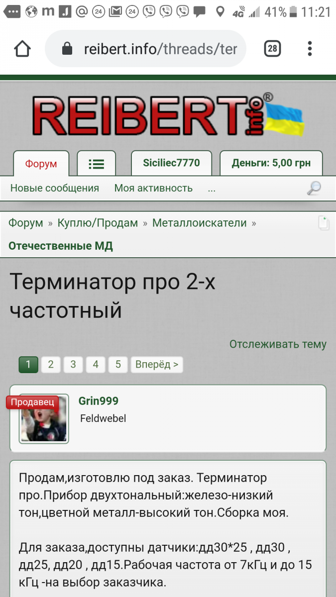

    Отечественные мд.на первой странице обьявление о продаже,написанно 2х частотный.
  4. Grin999
    Grin999 Feldwebel
    430
    Всё правильно,соберу под заказ двух частотный.
    При этом остаюсь при своём мнении лучше два датчика под разные рабочие частоты.

    Дыухтональный - да. А частота только одна на выбор. Задается катушкой.

    Нет,можно сделать на одном датчике две рабочие частоты с переключением через тумблер.

    О как! Отстал от жизни , каюсь . Тогда вопрос чисто для расширения кругозора : а как будут вести себя две частоты на Терме? Не будет как в Масках , где частот вроде бы и две , нормально работает только одна на 18 кГц?

    Совершенно верно,так и будет! Поэтому всегда был сторонником одно частотного датчика,под свои задачи.
    Но народу подавай двух частотный!

    Это от недопонимания)) Как резина на автомобиле : есть лето , есть зима и есть всесезонка. Едут вроде все, но лучше едет та , которая соответствует сезону.
