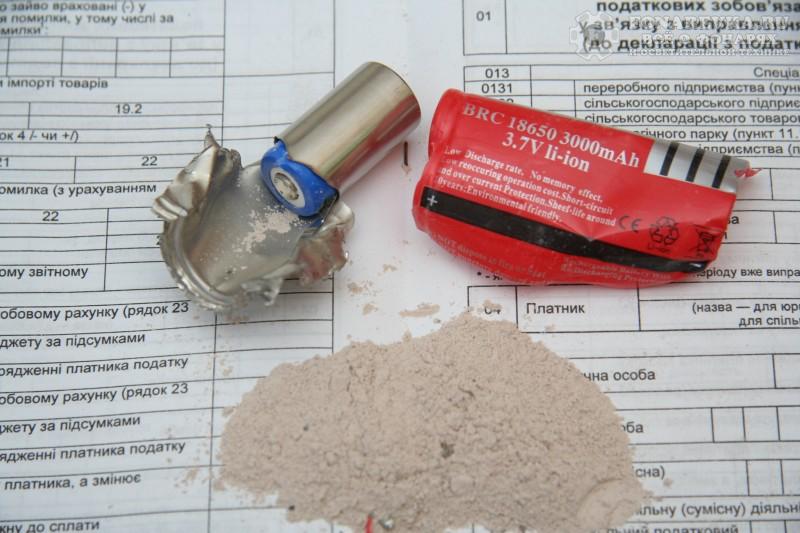

    Есть вопрос к Геннадию или к пользователям может кто в курсе.Есть аккумы 18650 на 3,7 и на 4,2В.Я поставил те что были и те что массово продаются повсеместно,,на 3,7В.На какие аккумы рассчитана работа прибора?Может из-за этого мой неуверенно брал проволку-медь с позеленевшей поверхностью?

    Здравствуйте.Прибор,работоспособен при напряжении питания от 6.5 вольт и до 14 вольт-гарантировано.Только при снижении питания,уменьшится громкость озвучки.
    Проволока,сложный предмет для обнаружения и в зависимости от принятой формы,ориентации в грунте,может выдавать разный результат по глубине обнаружения и по вди.

    Аккумы есть только на 3.7 в.
    4.2 они набирают при полной зарядке, т.е. когда вы сняли с зарядки три лития, которые полностью заряжены, они будут иметь в сумме 12.6 вольт, но потом постепенно напряжение опуститься на 11.1 и в таком положении будет долго держаться, снижаться будет очень медленно, в зависимости сколько ходить с прибором.
    Покупайте лучше аккумы с батарей ноутбуков, в среднем 60 грн/шт, и реальной ёмкостью 2000 мА. Те что продают в магазинах, дешёвые китайские подделки, из за них прибор может работать неправильно .
