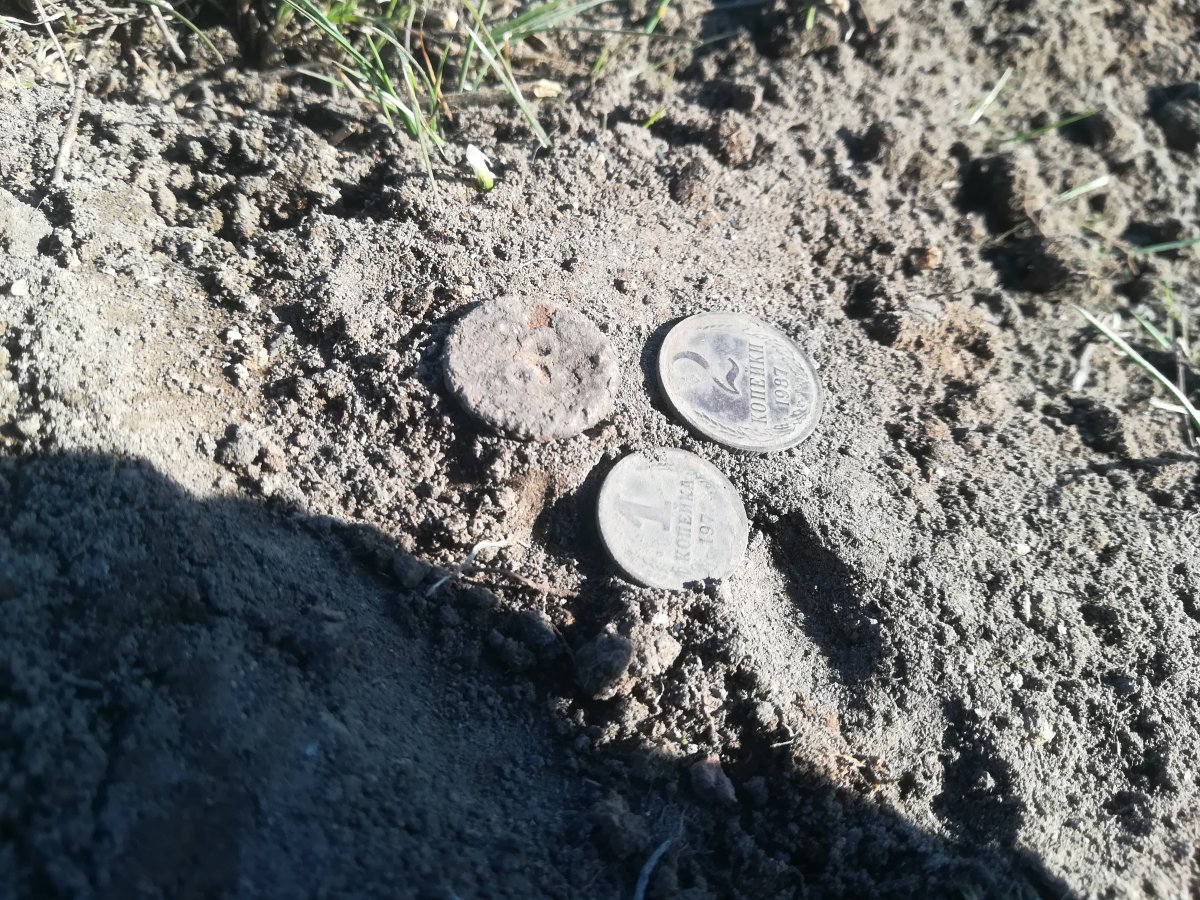

    добрый, я не копал, но вчера на копе пришел к такому мнению, что отстроявшись на грунт немного подкрутить отстройкой точно на 1 коп СССР, да, немного сносит грунт в черное, но четче слышно золотишко, закопанное мелкое.сережка 1 гр, а появилось это решение после того, как я выкопал 1 коп СССР, для терма эта монета оооч тяжелая цель, если правильно отстроятся от грунта, а вот 2 коп СССР такого не наблюдается, четкий цветной сигнал
    вчера две монеты

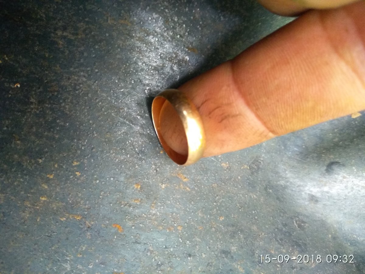

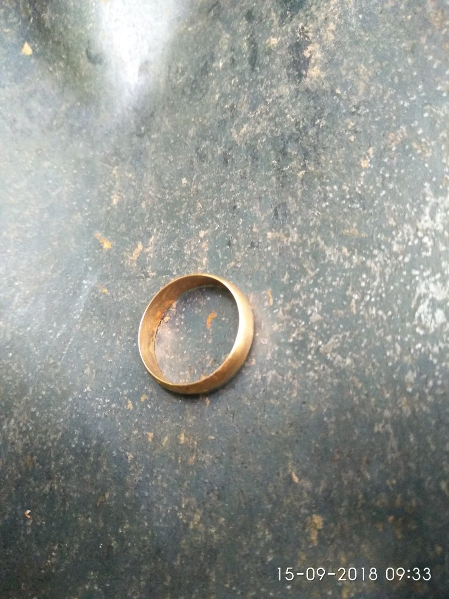

    Знаходив. Ось з архіву: знахідка по осені 18 року, місцевий лісопарк , катушка 30х25 см.
    PS: сумнівні сигнали краще все ж копати , під ними можуть маскуватись доволі цікаві знахідки.

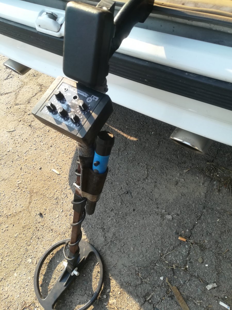

    добрый, основное - под какие задачи прибор. на маске, имею ввиду Ред Голд, есть 18 кГц, нужна она Вам, приборы более капризный на этой частоте на тяжелых грунтах, не так давно стоял перед выбором - Маска или Терм
    мой выбор Терминатор ПРО 10 кГц 25 датчик, монеты, старина... и не только
    приборы в чем то похожи, почти...
    а вот собственно и прибор

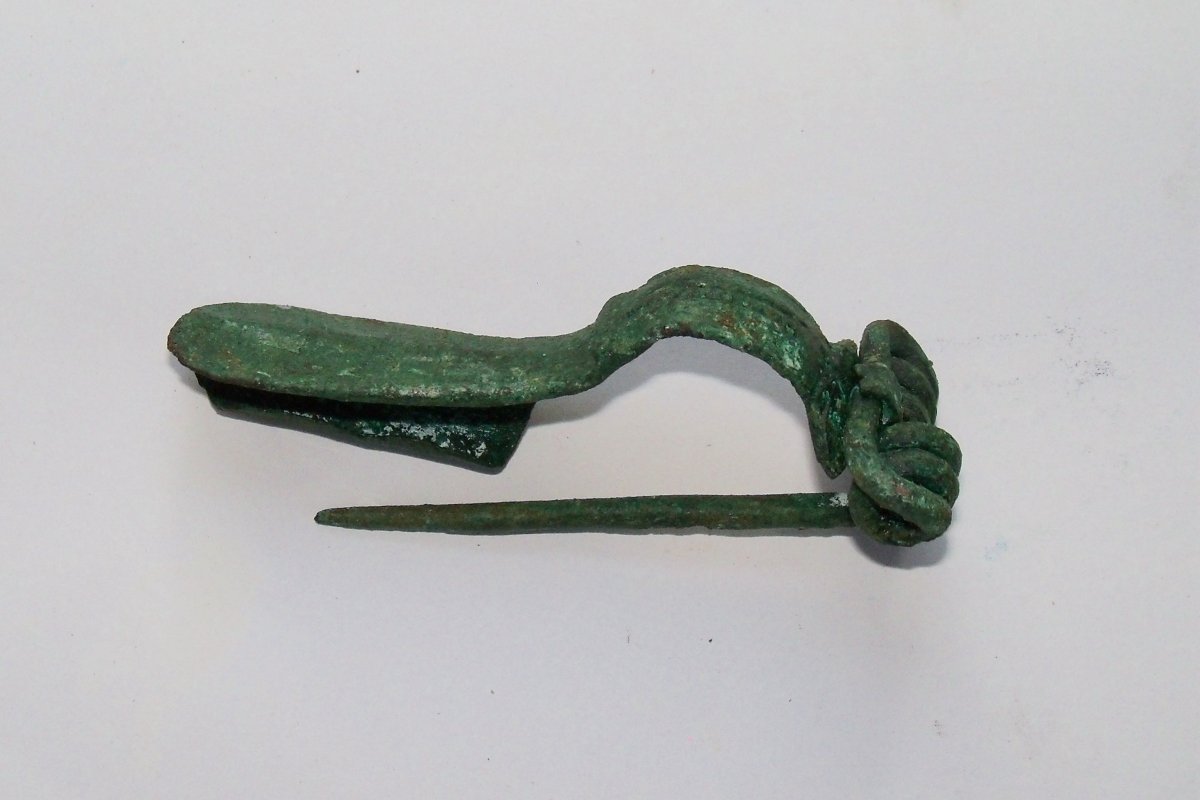

    как такая частота по пластике - фибулы находите - в чернину не сносит .по динарчикам должно быть хорошо

    Находил фибулу- чистый цвет ( но глубина была не большая , примерно на штык лопаты).Частота 15 КгЦ
