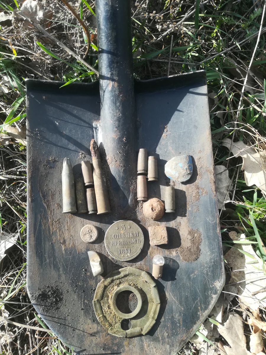

    Сегодняшний забег в ширину по местному Лесопарку (мусорка еще та, харьковчане знают). Глубина залегания всех находок в пределах штыка фискаря, лесной грунт:
    Начало было с DD25 на 15кгц , потом плюнул и поставил снайпера 5,75" (примерно 14 см) на 13 кГц. Ну что сказать... Снайпер а-ля-Tesoro Compadre(5,75") по мусору вне конкуренции! Все ж тесоровцы знали что делали , когда создавали такой датчик :smile_12: Даже DD20 , не смотря на немного больший захват, проигрывает (в избирательности).

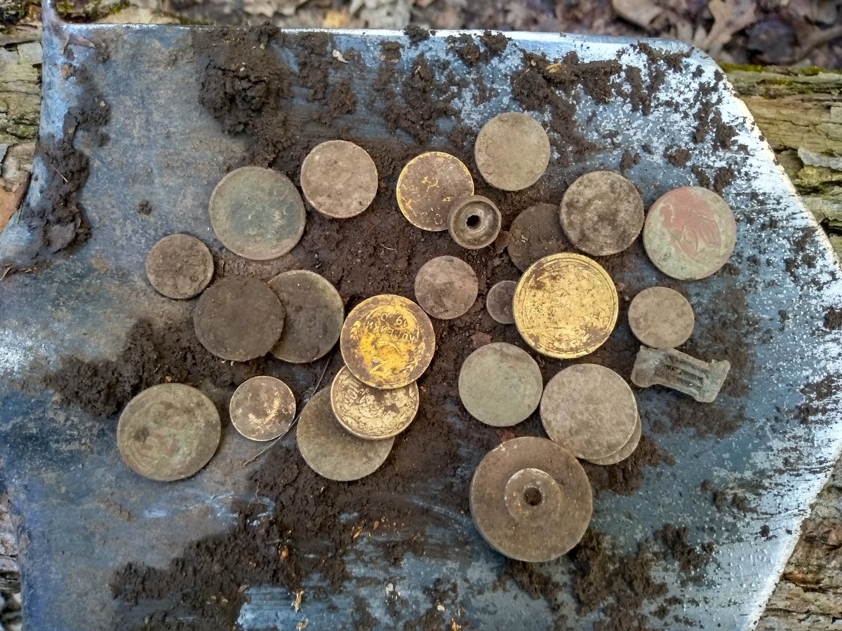

    PS: из моих наблюдений: Прошка видит монету в любом положении - и плашмя, и боком и раком. При чем гребет на столько мелкие цели , что без пина бывает их трудно найти.
    Вот эта хрень была выкопана сантиметров с 15 +/- ,рядом 1 коп СССР, искать замахался даже с пином :

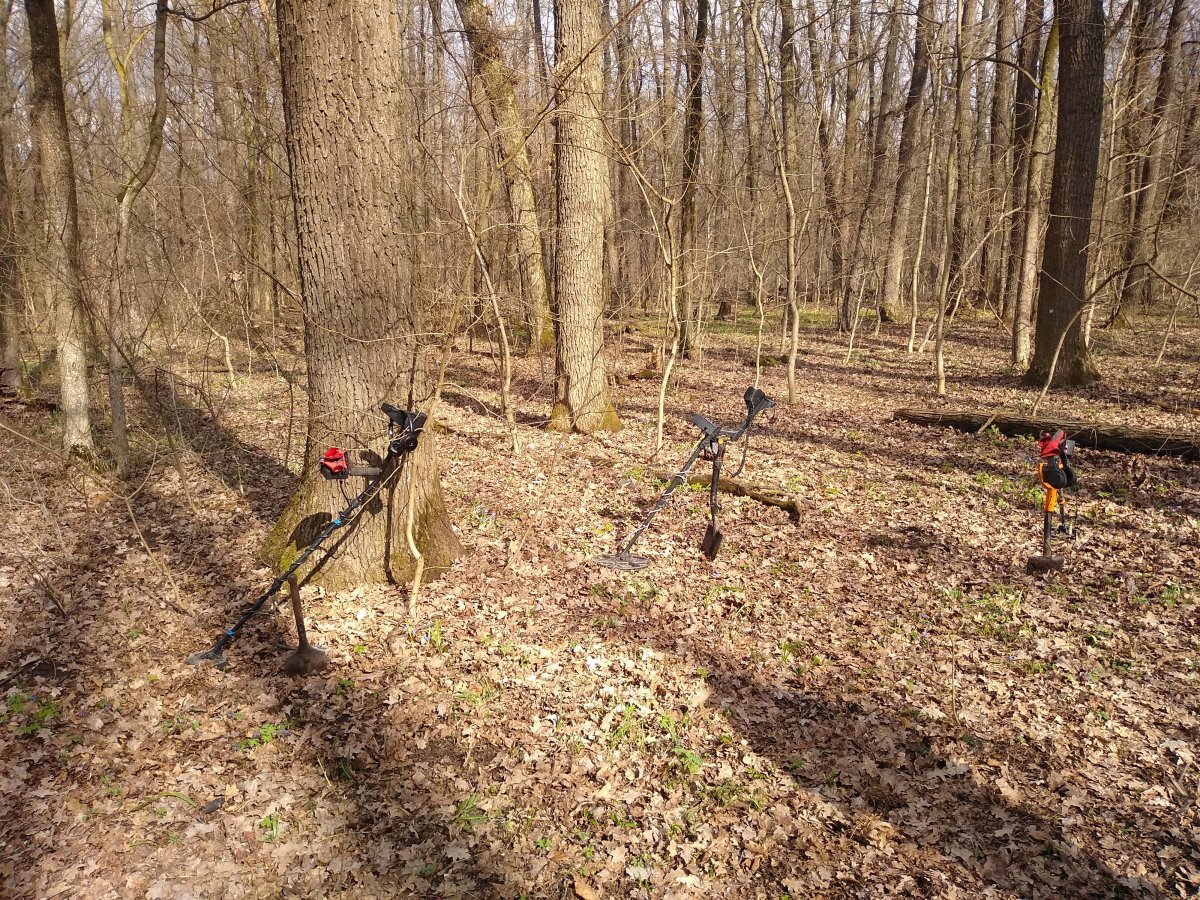

    PPS: конкуренты Прошки сегодня - Тесоро Бандито 10 кГц DD 30*25 и Вайтс Классик 12 кГц DD20 :
