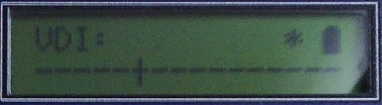

    Wiking730 General-major
    7.128
    Прокляте місце Червоної Армії
    Согласен , результат очень хороший для такого датчика. Единственное что - после часа/двух хождения по мусору слух уже не воспринимает оттенки цветного , весь цвет слышится одинаково. Ну оно и понятно - за одну проводку прибор цепляет около десятка целей и слушать это несколько часов мозг устает :rolleyes:
    Хорошим дополнением для мусорных мест было бы наличие "телевизора" Снимок2.JPG чтобы когда устаешь слушать, можно было смотреть на циферки :oops:
    Вот я капризный , это наверное возрастное :D

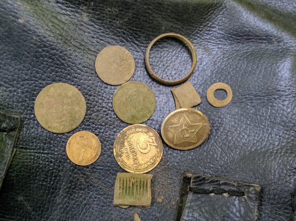

  25. Wiking730
    7.128
    Не совсем мимо )) Эти цели подняты с катушкой DD25 на 7кГц :
