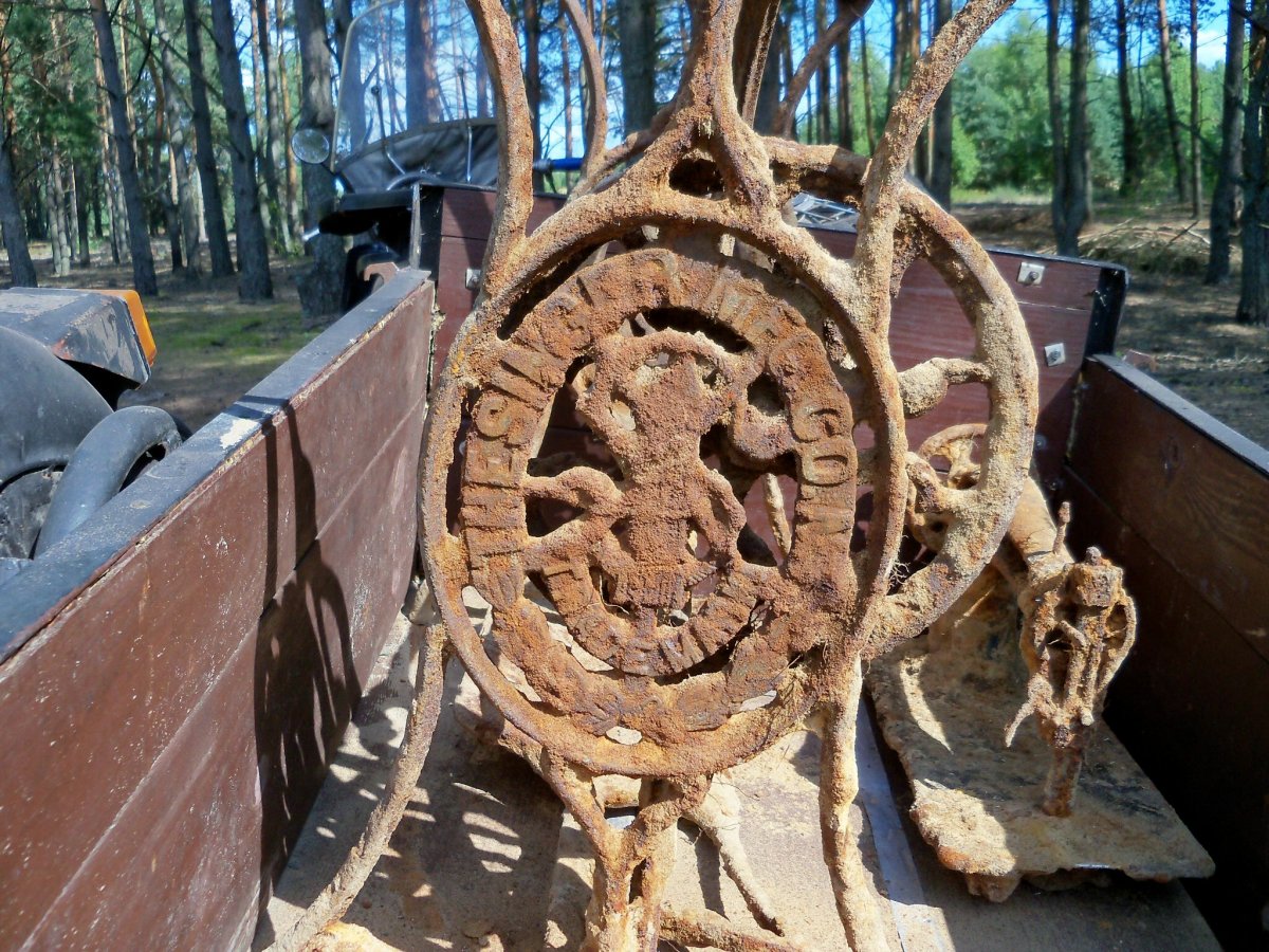

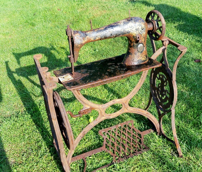

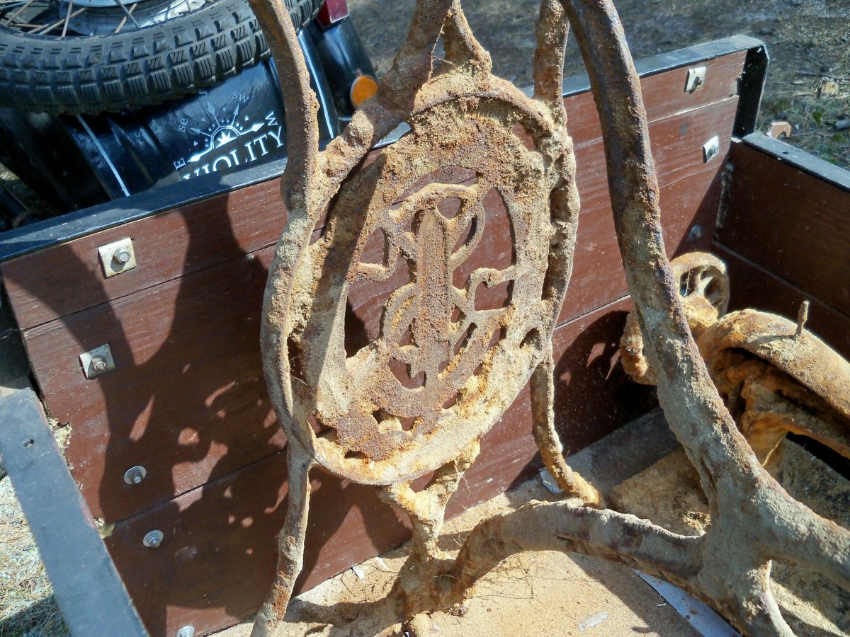

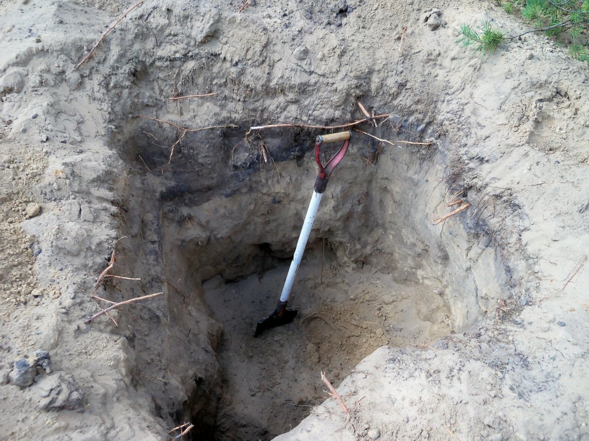

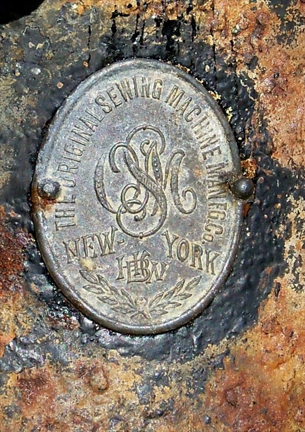

    Шото тема стала)). Прибор у меня уже 2 месяца,что скажу,- прибор очень даже понравился по сравнению с теми 8-ми, что у меня были,- этот наверное один из самых успешных.По кругу наматываю свои прежние вроде-бы выбитые места, но без находок еще ни разу не возвращался.Очень цепкий , глубокий, экономный по питанию и по весу нормальный ( за пол-дня поисков рука не устает).Только вчера первый раз подзарядил аккумуляторы, хотя можно было еще столько ходить ( напряжение упало до 11.7 вольт).Недавно достал из 2-х. метровой ямы швейную машинку, где раньше каждый раз там проходил, те приборы ее просто не видели.В общем, автору большое спасибо за хороший, надежный прибор.
