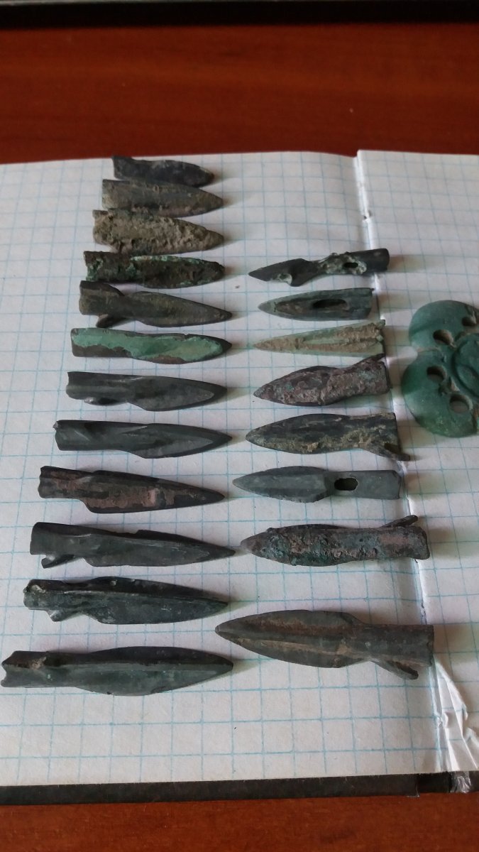

    Добрый вечер,что бы всю тему не перечитывать хочу спросить по металлопластике мелкой и наках семечках,на какой глубине он видит семечку с катухой 32*24,за ранее благодарен за ответ,у меня терм.про с катухой на 13 кгц. семечку почти не видит.

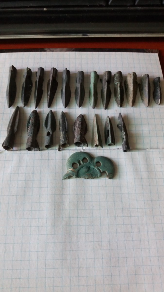

    Такие наки у меня видит,там есть пару семок я их сверху нашел.

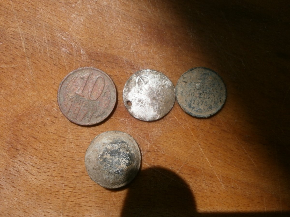

    я вообще на 20 кГц присматривался , не то пальто . ржавчину берет на ура . 15 самое то . вот сегодня дернул серебруху прямо из под пули , воистину самый лутший дискриминатор это лопата ...
